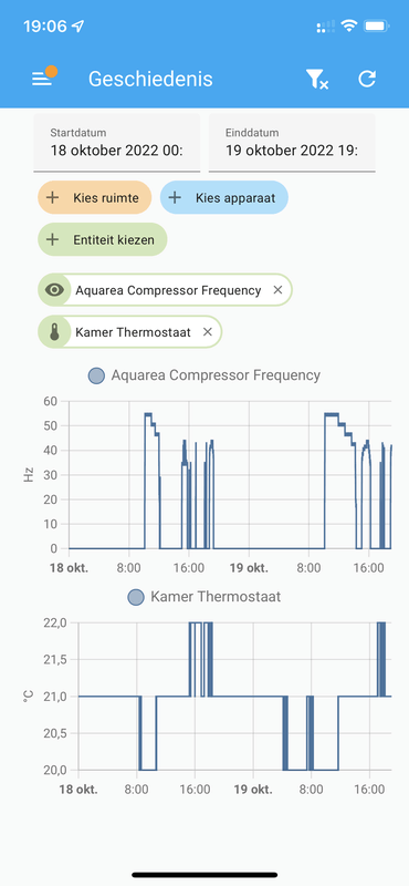

Trouwens, het zou ook zomaar kunnen dat het systeem veel te veel capaciteit heeft. 7kW binnenunit lijkt leuk, maar het minimum is natuurlijk ook hoger dan bij bijvoorbeeld een 5kW.
Ons huis is een hoekwoning van ca 216m2 met ergens rond e 750m3 inhoud en vloerverwarming op 3 van de 4 woonlagen. We hebben 7 thermostaten hangen dus altijd wel eentje die warmte nodig heeft.
Huis is vorig jaar opgeleverd dus A+++, geen WTW wel MV die over de buitenunit heen blaast. We hebben een hydrotop, dus buitenunit hangt in het dak.
[ Voor 9% gewijzigd door nhimf op 19-10-2022 11:56 ]

@Jojan265 bij de LG had ik geen problemen met terugmoduleren. Dat ging prima. Met de LG had ik het probleem dat hij in de periode met defrosts heel snel dichtvroor.
Voor de verduidelijking heb ik hem zojusit een tijd laten draaien zonder flow beperking en de gewenste dT op 4 graden gezet. Ook dan gaat hij toch door tot hij een overshoot van meer dan 2 graden op Ta heeft.
dT is dan nog altijd lager dan gewenst en hij blijft ook op de maximale flow draaien:
https://snapshots.raintan...DfXKZ6Ubd6DHVQUlakGUP2SxN

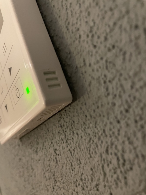

wie kan en wil mij helpen mee te denken?
Heb een situatie waarin steeds de target temp pendeld. Dus terwijl nog de compressor aan het opstarten is, gooit hij de target temp al weer van de 27 naar 20 waardoor de compressor na 2-3 min weer uit slaat. Komt zoals ik het zie omdat woning net wel/net niet op doel temperatuur is. Maar je zou toch verwachten dat daar een vertragingstijd in zit?
WAR+Thermostaat
Dit om te testen. Normaal gaat iedereen naar de externe of met war only maar wil ook dit graag draaiend krijgen zoals het ontworpen is…
Afbeeldingslocatie: https://tweakers.net/i/YsPVsVcAFx3Z2-LqwuFqXGRJi7Y=/x800/filters:strip_exif()/f/image/kauxqZJ7soRMG87iQcAvS0ds.png?f=fotoalbum_large

ErikVers schreef op woensdag 19 oktober 2022 @ 19:18:
WAR+Thermostaat
stop met gebruiken van de afstandbediening als thermostaat en haal een echte.

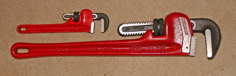

Misschien een wel heel basale installatievraag 😄 maar wat voor een diameter steeksleutel/Engelse sleutel heb je nodig om een 1 1/4” koppeling aan te draaien?
Life is not about specs, it is about joy!
  • ErikVers
  • Registratie: April 2020
  • Laatst online: 20:06
ErikVers
e-Duurzaam
flippy schreef op woensdag 19 oktober 2022 @ 22:19:
Ik weet dat dat hier als de kortste route is aanbevolen. Maar ik kan het niet uitstaan dat niet zou werken origineel.
Heat Geek Getraind | WP Pana 5H - Solar 6m2 PVT icm 300liter - PV 8970WP: 27stuks - Home Assistant - Thuisbatterij advies |
  • flippy
flippy
Alle rechten voorbehouden.
ErikVers schreef op woensdag 19 oktober 2022 @ 22:36:
het heeft niks met orgineel te maken, het is een afstandbediening met een temperatuursensor erin, niet een thermostaat. daarom kan je ook een losse kamersensor aansluiten en externe thermostaten en overige zaken.
  • ErikVers
ErikVers
e-Duurzaam
flippy schreef op woensdag 19 oktober 2022 @ 22:38:
“ het is een afstandbediening met een temperatuursensor erin”
De gemiddelde Nederlander noemt dat een thermostaat :-)
  • flippy
flippy
ErikVers schreef op woensdag 19 oktober 2022 @ 22:42:
een thermostaat is doorgaans noukeuriger dan op hele graden te werken. dus als je hem op 21 zet zal hij schakelen tussen 20 en 22 graden. dat is niet thermostaatgedrag, dat is afstandsbediening-die-denkt-dat-hij-een-thermostaat-is-gedrag. ;)
  • ErikVers
ErikVers
e-Duurzaam
Wie weet is dit the tweak off the year (iig één van de goedkoopste met een stukje oud papier) of het idee kan zo de prullenbak in; stukje afdekking rondom de temperatuur sensor van de controller. Ik had een zeer pendelende thermostaat wat weer problemen met de compressor gaf. Nu is de locatie dicht bij een deur niet ideaal dus wellicht dat er lucht stromen ontstaan. Ik houd jullie op de hoogte.
Afbeeldingslocatie: https://tweakers.net/i/wPTIunleTRR7FrciUDRg3var1NE=/x800/filters:strip_icc():strip_exif()/f/image/XBWZKALK4lLA54Li4qLtsWnW.jpg?f=fotoalbum_large
Afbeeldingslocatie: https://tweakers.net/i/hI0VNX_IH_z81kSiAQQ9PoxNt4o=/x800/filters:strip_icc():strip_exif()/f/image/RcdQhf8AsHsIv44AM4oWgPJh.jpg?f=fotoalbum_large
Afbeeldingslocatie: https://tweakers.net/i/T2OnjuAyryGYk_Q7x14pYIYLP3U=/x800/filters:strip_icc():strip_exif()/f/image/t8EWBNvfGAN4t7rZA3LX8mZB.jpg?f=fotoalbum_large

bartvl schreef op woensdag 19 oktober 2022 @ 22:35:
Dat neusstuk om te verlopen van warmtepomp naar 1" slang? De sleutelwijdte is niet gestandaardiseerd. Bij de mijne is het 46mm, maar er zijn er van 50mm. Er gaat een pakking tussen dus hij hoeft niet zo strak. Een machineklem, bankschroef of lijmtang doet het ook.
  • LinuZZ
  • Laatst online: 22:04
Ik heb 2 hbm 375 verstelbare moersleutels gekocht voor de 35mm knelkoppelingen en de 1 1/4e aansluitingen, ongelofelijk lomp maar werkte prima: https://www.hbm-machines....-verstelbare-moersleutels
En daarnaast nog een knipex cobra quickset 250 https://knipex-tangen.nl/...waterpomptang-knipex.html een iets fijnere tang voor de kleine hoekjes
Beide gaan tot 46 en daar heb ik alles mee kunnen doen
Mocht iemand het spul willen lenen dan kan dat, ik woon op Voorne Putten.

bartvl schreef op donderdag 20 oktober 2022 @ 07:12:
In de WP zit de techniek voor het schakelen.
Is dat zo? Of zegt de controller tegen de WP dat ie moet stoppen of starten? Er zit veel meer in de controller dan alleen een thermistor.
Panasonic 7kW J-Series Split + 190 liter SWW, 2750+2100Wp Oost-West
  • jvaessen
  • Laatst online: 20-10 13:48
Even algemene vraag: ik was op zoek voor mij zelf naar een Fernox TF1 28mm voor een goede prijs en heb er een (gloednieuw) in UK gevonden voor EUR 125,- incl. verzenden naar NL.
Nederlandse prijs ca. EUR 180,-
https://www.loodgietshop....lterfluidprotector-500ml/
De beste man geeft aan er twee te hebben :), heeft er iemand nog interesse in een nieuwe Fernox TF1 voor 125,-?
[ Voor 20% gewijzigd door jvaessen op 20-10-2022 10:57 ]
  • bartvl
  • Laatst online: 23:40
bartvl
Vlieg! Kan ik niet. Te laat...
sjimmie schreef op donderdag 20 oktober 2022 @ 10:17:
Terechte vraag, dat is inderdaad een aanname van mij.
Er zit in die zin natuurlijk al een verschil tussen de thermistor en de control panel:
De thermistor is slechts een weerstand waarbij de WP zelf de temperatuur uitleest en daar op acteert. Dat gaat zover ik het begrijp via de hardware in de WP en staat los van de control panel.
De thermistor in de control panel wordt wellicht al door de control panel 'uitgelezen' en omgezet in een temperatuurwaarde. Wellicht stuurt de control panel dan een aan/uit-signaal of stuurt de comtrol pane een (mogelijk al afgeronde) temperatuurwaarde door. Dat weet ik ook niet.
(ik ben even 'control panel' gaan gebruiken ipv 'controller' om het onderscheid met 'external controller' duidelijk te houden.

Ik zal hier mijn winst nederig delen. De winst is dat ik nu weet dat de controller geen delay heeft naast de vrij grove histerie. Dat laatste viel goed mee te leven en in de praktijk weinig last van.
Het eerste wel; dit geeft een pendelende vraag als mijn woning exact rond de uitschakeltemperatuur blijft hangen. 21/22 om de zoveel seconde….
Aangezien ik geen 10 starts per dag wil stop ik de test nu en ga tijdelijk met domotica hem uitschakelen (als ruimte is >21 voor meer dan 10minuten dan van Heat/DHW naar DHW enz.)
In de toekomst de Alpha2 Direct 230V testen als ik wat meer tijd heb inclusief een cool vrijgave met een losse schakelaar en een condensbewaker.
[ Voor 12% gewijzigd door ErikVers op 20-10-2022 12:51 ]
  • sjimmie
  • Laatst online: 28-10 16:26
sjimmie
Haha, lekker dan @ErikVers , ik dacht juist op basis van jouw goede ervaringen toch eens de DIY thermostaat los te laten en het met de controller-thermostaat te gaan proberen...
  • ErikVers
ErikVers
e-Duurzaam
sjimmie schreef op donderdag 20 oktober 2022 @ 12:59:
In mijn situatie werkt het niet, je zou met een fors hogere stooklijn wellicht een betere afregeling krijgen omdat hij dan niet rond één kamer temp blijft hangen maar meer doorschiet en dan ff afkoelt. Maar ik wil dat ivm de COP niet toepassen.
Conclusie is wellicht dat mijn war al te optimaal is.
De remote geeft ook de gemeten temperatuur door aan de warmtepomp. Waarschijnlijk beperkt de remote zich tot het meten en doorgeven van de temperatuur en de bediening van display, toetsenbord, lampje en pieper. In ieder geval zit er temperatuur-regel-software in de warmtepomp voor alle andere thermostaten. Zonde om dat twee keer te programmeren. Maar het maakt ook niet uit; de wp doet het niet zonder remote.
Een goede waterpomptang gaat prima :)
  • rykers
  • Laatst online: 21:56
@bartvl of als je toch wat wilt aanschaffen en vaker wat koppelingen/moeren aan moet draaien is een sleuteltang erg fijn.
Ik heb er 1 van Gedore gekocht en grijp die tegenwoordig altijd voor koppelingen, hoef ik niet meer na te denken welke maat sleutel ik nodig heb :+
  • fohn5
  • Laatst online: 20:09
Gaat niks boven goed passend gereedschap ;)
Afbeeldingslocatie: https://tweakers.net/i/jfX5BXoy_g2Syu-p-O1vFJ6s08s=/800x/filters:strip_icc():strip_exif()/f/image/B2daexFOQD366WJjJ11XIbz1.jpg?f=fotoalbum_large
  • bartvl
bartvl
fietsensloper schreef op donderdag 20 oktober 2022 @ 19:32:
Dacht ik ook aan. Heb er ook een die in ieder geval groot genoeg is voor de 28mm knelkoppelingen. Maar het viel me wel op dat de koppelingen dan vrij snel krassen. Plus een vertegenwoordiger van Caleffi gaf op de vakbeurs aan dat er dan een kans bestaat op thermische spanningbreuk. Kans is vast super klein/marginaal. Maar als het voorkomen kan worden door een beter stuk gereedschap dan onderzoek ik dat graag.
  • koevlaas2
  • Laatst online: 18:11
koevlaas2
bartvl schreef op donderdag 20 oktober 2022 @ 21:26:
Daarom gebruik ik 18" bahco's.
