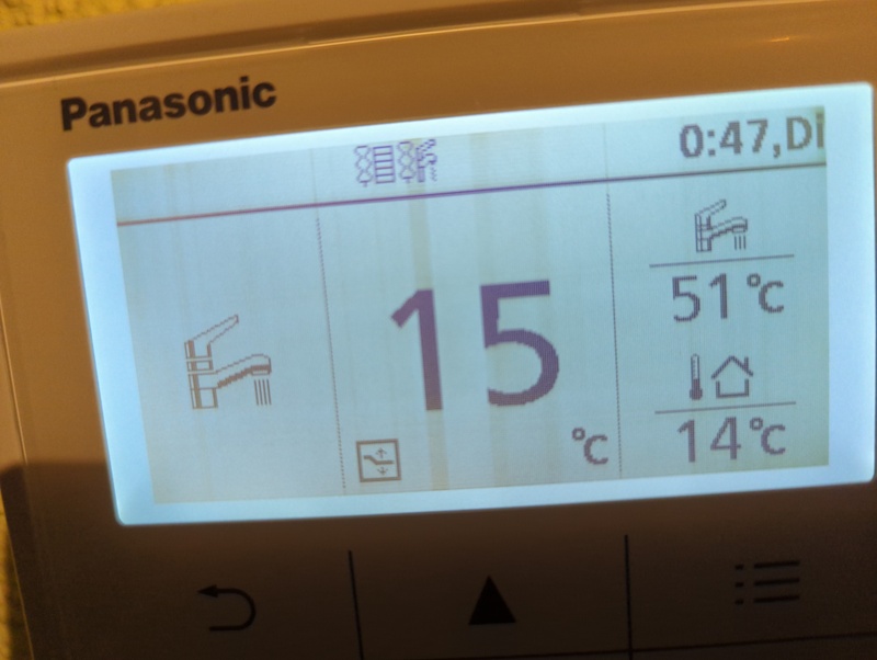

Welke icoontjes staan er aan op je controller?

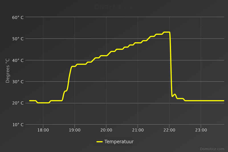

Nou … ik krijg m’n SWW runs nog niet lekker helaas
Wat ik ook doe: de run blijft op 9,8/min lopen
Heb even power mode aangezet en force DHW
Vat is 50°
Doel temperatuur is 57°
BuitenT 14°
Ta 54, Tr 49
59Hz
1475Watt aan elektra
Ik begrijp totaal niet waarom hij niet opvoert naar de volle 5kW (nu amper 3,4kW berekend) en lekker met 20l/min door trapt. Dit is welgeteld 1x gebeurd … paar weken terug

MikeyMan schreef op maandag 24 oktober 2022 @ 21:32:
Niets geks volgens mij?
Afbeeldingslocatie: https://tweakers.net/i/2bsRT5tEYZCETj6YS3Ng4LbukYk=/800x/filters:strip_icc():strip_exif()/f/image/ZD8JS6yUAR4vAjDIsHUIDXQF.jpg?f=fotoalbum_large
Bij nader inzien zie ik dat je waarschijnlijk deze icoontjes bedoelt
Afbeeldingslocatie: https://tweakers.net/i/us2trFVu85xaNSLDhtjss422Jd4=/full-fit-in/4000x4000/filters:no_upscale():fill(white):strip_exif()/f/image/9uovT97uxjbJjAIcgdKWsNO0.png?f=user_large
Edit2: e-heater staat op 'external' dus op het Panasonic 300liter boilervat element met een vertraging van 20min. Dus ik kan gedrag hierboven nog steeds niet rijmen?
Afbeeldingslocatie: https://tweakers.net/i/Oe2eJPZ2jTaOMn6LJdAXJmrUXPY=/800x/filters:strip_exif()/f/image/zm8OBaEA9G5wkTGTPNSD2ES1.png?f=fotoalbum_large

"Vat is 50°"
Maar welk stuk van het vat? De bovenste 2/3 deel is vast heter dan 50°. Misschien wel in de buurt van 54°, en dan is er geen warmteoverdracht meer tussen warmtewisselaar en een groot deel van het water in de tank. Je zit met de doeltemperatuur behoorlijk aan het eind van de mogelijkheden van je wp. Verhoging van de flow geeft alleen maar een lagere deltaT, niet meer vermogen. Ik denk dat hij gewoon niet meer vermogen denkt kwijt te kunnen.
Ik heb eens opgelet wat mijn 12H doet. De tank is 300L en de sensor zit in het midden. Hij warmde vandaag op van 42 naar 53° met een deltaT van 6°, een flow van 17,68L/min en een vermogen van 6-7kW en de compressor van 33-38Hz. Op het laatste was de Ta 56° en de Tr 53°. Dus ook niet met de 12kW die hij wel degelijk kan, maar dan met koude convectors en koude vloeren.
Ik heb begrepen dat je maar één sensorgat hebt. Maar je zou wel eens kunnen kijken wat hij bij een wat lagere doeltemperatuur doet. En je moet bij experimenten natuurlijk er voor zorgen dat de beginsituatie steeds hetzelfde is. Dus gewoon water gebruiken en wachten tot de wp zelf besluit dat het tijd is voor een sww run. Niet forceren, want dan weet je niet hoe de temperatuurverdeling in de tank is en die bepaalt de warmte-overdracht.

FransvWoerkom schreef op dinsdag 25 oktober 2022 @ 01:22:
"Vat is 50°"
Ta (dus dat is vanaf het vat retour op de WP) is 49
Dit was in het begin van het proces 40° zelfs.
Ik forceerde het nu even - omdat ie bij 52 was gestopt wegens eindtijd. (Max run 2u)
afgelopen 3 dagen heeft ie netjes zelf gestart bij 54° -7k waarna de doelT op 57° wordt gezet door de WP & vat op 55° zal moeten eindigen
Het gaat mij niet zozeer om de flow - echter heb ik liever wel dat ie in 2-3u echt wel klaar is - wat zou moeten kunnen; omdat hij amper op 50% loopt 7(8)7

Crazy- schreef op maandag 24 oktober 2022 @ 22:26:
Vat is 50°
BuitenT 14°
Ta 54, Tr 49
59Hz
Heeft dit niet te maken met de instelling Delta T of max. flow ?

Crazy- schreef op dinsdag 25 oktober 2022 @ 14:22:
1. Je moet de dingen noemen zoals iedereen ze hier noemt. Ta is aanvoertemperatuur. Dat is de temperatuur van het water dat van de wp naar de tank stroomt. Tr is retourtemperatuur. Dat is de temperatuur van het water dat van de tank terug naar de wp stroomt.
2. De warmtepomp kan niet meer vermogen kwijt in de tank dan het water in de tank kan opnemen. De spiraal in de tank heeft een beperkt vermogen.
3. Het beperkte vermogen van de spiraal heeft niet alleen te maken met het oppervlak daarvan (een wijde buis geeft meer warmte af dan een smalle) maar ook met de temperatuurverschillen. Het is lastiger met een Ta van 57° tankwater te verwarmen van 55° dan tankwater van 50°.
4. Verkijk je niet op het beschikbare vermogen. Je wp kan 5kW leveren. Maar dat lukt misschien met een flink stel grote radiatoren, kennelijk niet met de spiraal in jouw tank met water van boven de 50°. Als je een grafiek maakt van het verloop van het vermogen, tanktemperatuur, Ta en Tr, zul je zien dat het vermogen afneemt naarmate de tanktemperatuur dichter bij Ta en Tr komt. De pomp krijgt het gewoon benauwd. Je kunt wel zeggen dat de flow dan maar omhoog moet, maar dan vliegt het water sneller door de spiraal, waardoor de Tr toeneemt.
5. Kijk eens wat er gebeurt als je de doeltemperatuur van de tank op 52° zet en de differentie op 8°, de default instellingen. Dan heb je minder heet water ter beschikking, maar heet genoeg voor de afwas en veel te heet voor de douche. En misschien moet de tank dan vaker dan eens per dag opwarmen, maar doet dat ruim binnen twee uur.

rbrt schreef op maandag 24 oktober 2022 @ 19:34:
Ik snap dus niet waarom de compressor niet gestart is voor deze run? Normaal tilt hij de Ta naar 60 en pas het laatste stukje verwarmt hij met de backup heater. Dit gedrag kan ik niet verklaren. Heeft iemand een idee?
Voor de geïnteresseerden: mijn huidige theorie is dat de SWW target temperatuur al bereikt was door een reguliere SWW run eerder die dag. In de grafiek is te zien dat het boilervat reeds 42 graden was aan het begin van de legionella run, hetgeen overeen komt met de target die ik had ingesteld.
Daarmee hebben de kabouters waarschijnlijk bedacht dat het niet nodig was om de compressor te starten |:(
Ik moet nog even een trucje bedenken waardoor dit niet meer voor kan komen, ofwel door SWW verwarming uit te zetten een dag voor de legionella run of door logica in de Heisamon

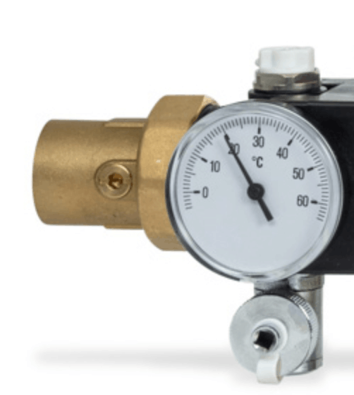

Afbeeldingslocatie: https://tweakers.net/i/Y_2UcqNg7koRr04-ra7LQyjCnKk=/full-fit-in/4000x4000/filters:no_upscale():fill(white):strip_exif()/f/image/tl1BkMgCU1ZAt8Zzb8n7EZSR.png?f=user_large
Eigenlijk heb ik dan alleen 1 (en max 2) van deze dingen nodig:

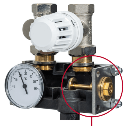

Afbeeldingslocatie: https://tweakers.net/i/GBlm2ZC9IP_POH24qTTWZpaSeTg=/full-fit-in/4000x4000/filters:no_upscale():fill(white):strip_exif()/f/image/mEpgt35gZ3N1fyrb32lNZsbF.png?f=user_large
of een blindplaat met zo'n koppeling want ik ben niet geïnteresseerd in de temperatuur.
Mocht je dit onderdeel over hebben DM me je prijs maar even, wellicht dat ik hem van je wil overnemen.
De reden waarom ik dit wil is zodat ik heel makkelijk kan switchen tussen mijn CV ketel of de warmtepomp. Zodat we nooit met een koud huis komen te zitten in het geval dat de warmtepomp stuk is en er geen onderdelen te krijgen zijn. (plus zo blijven de kosten hopelijk super laag) :)

Wat heeft het sww spiraal hier mee te maken?
De WP maakt geen gebruik van een spiraal, deze zit vrijwel bovenin (warm aanvoer vanaf WP) en onderin (koud afvoer naar WP) op het vat aangesloten. Dus het hele vat …
Zodra de WP meet op ongeveer 1/3 cq 1/2 hoogte van het vat dat het vat 42° is daar gaat ie lopen
Dan zie je inderdaad het water in het vat onder & boven gemend worden - maar niet extreem veel - resultaat is dat de Tr op de WP uitkomt op 40°. (Onderin het vat is het uiteraard kouder geweest dan de eerste 42° gemeten)
Dan speelt de WP alleen een rol in de avonduren - als de zon weg is - zeker deze maand - daar ik de DHW functie pas na 17u laat inschakelen. Dus de collectoren speelde geen rol :)

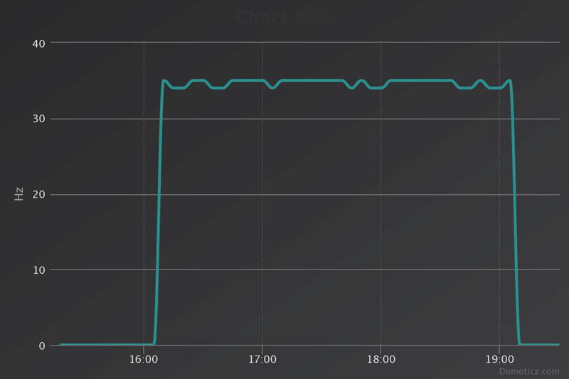

Dus, om het nog even duidelijk te maken:
- vat bevat 400liter water (naja iets minder) welke niet verwarmd wordt door de WP via een spiraal; maar direct.
- hiermee komt duidelijk naar voren dat de Tr gestaag oploopt vanaf 38° en doorloopt naar 53°
(Dus dat is water koud vanaf het vat naar de WP toe)
Afbeeldingslocatie: https://tweakers.net/i/3-4FTLg0krkuwJdtau0ui0LbdxE=/800x/filters:strip_exif()/f/image/5HyG5iPLUPfhoJWQREGhb6eK.png?f=fotoalbum_large
- de aanvoer heeft in die tijd een delta van 4-5 continue.
12,85kWp - ZB 7,5m2/400l - 5kW Pana H WP (CV&SWW) - 13,8kWh accu
  • flippy
flippy
Alle rechten voorbehouden.
wat niet duidelijk dat je de tank op die manier laat lopen. maar dan is het ook logisch dat hij niet harder wilt lopen, de WP staat dan ingesteld op een delta van rond de 5 en hij doet dus precies wat je van hem vraagt.
op zich niet verkeerd dat ie zo rustig loopt want dan vriest ie ook niet zo snel in als het koud is.
als hij te vroeg afslaat komt dat doorgaans dat de tijdslimiet is bereikt.

toevallig vanavond nog een run geweest - wel warm vandaag buiten, maar veel bewolking :)
van 44 naar 55 graden in 3 uur
ik heb toch het gevoel dat de WP gewoon niet 'doorpakt' ofzo - net of er ergens een setting limiet staat
Afbeeldingslocatie: https://tweakers.net/i/_tDcxWPaDOvhxrzUlwMoHFEYKT8=/800x/filters:strip_exif()/f/image/jPVvRkmh2VzvTvu9hqn4hqEo.png?f=fotoalbum_large

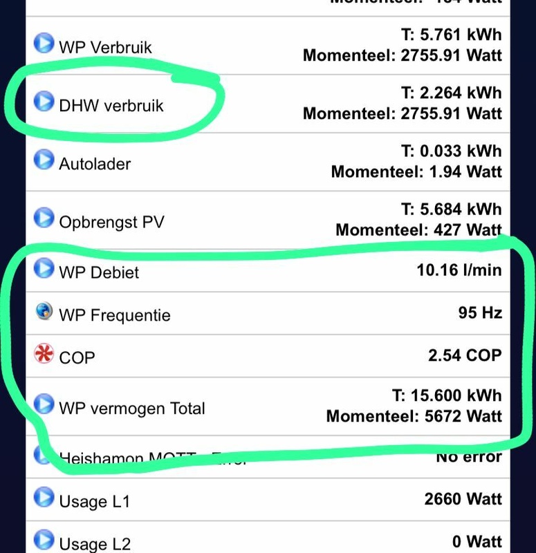

Beetje flauw van mij; maar de pomp kan 5kW afgeven - zeker met een buitenT van 18° vanmiddag rond 16°.
P.S. De belangrijkste oorzaak van het te geringe vermogen van dit vat is dat er geen gelaagdheid is. Door het rondpompen van 10L/min water is het water bijna overal even warm. Om een groter vermogen kwijt te kunnen zou de circulatiepomp harder moeten draaien, maar dan wordt de deltaT alleen maar kleiner. Je kunt dit vat vergelijken met een radiator. Ook daar wordt de warmte-opname uitsluitend bepaald door de warmte-afgifte en die heeft alleen te maken met de geometrie en de gemiddelde temperatuur, niet met de flow. Een sww tank met verwarmingsspiraal heeft minder last van deze vermogensbeperking. Daar is immers de onderkant van de tank op ongeveer koudwater temperatuur dus daar is het geen kunst om een grote deltaT te krijgen bij een grotere flow (door de spiraal). Daarom is jouw hygiënevat niet te vergelijken met de sww tank, gevuld met sww, die de meesten van ons hebben.
Kwartje valt door je PS; en dan met name de waarom.
Laat ik voorop stellen : het resultaat is verder prima! Iets sneller mag van mij wel; maar dat loopt wel los. Zal nog een beetje spelen met de settings qua temperatuur etc - maar dat komt wel als het echt wat kouder gaat worden :)
Desondanks het is - tot op heden - een prima resultaat! Het ging iets in tegen de verwachtingen alleen in - vooral omdat ik denk; pomp mag harder lopen (meer vermogen afgeven) en of dat nu met 8-10-20l/min gebeurd boeit mij niet; er een 400liter buffer waar het terecht komt.
Bovenin pompt ie er warm in, onderin is het sowieso kouder - daar de delta van 5 nu. Nu probeert de WP het niet eens krijg ik het idee namelijk.
Daar zit beetje mijn verwarring wellicht … het voelt gek.
Plus… en dat snap ik echt nog steeds niet; het is 1x wel gelukt.. zie daar 95Hz en dikke 5kW afgegeven vermogen. Heb niet de exacte cijfers helaas; maar kan je garanderen dat het vat water absoluut niet onder de 40° zat en dat ie toen als een malle het vat warm had - ik was helemaal enthousiast.
Maar dat was dus eenmalig
Afbeeldingslocatie: https://tweakers.net/i/6Xx8Hav8mN46EO4ncFk4anNaB7M=/x800/filters:strip_icc():strip_exif()/f/image/2wEW407dPs4Syety4yCZ5qy1.jpg?f=fotoalbum_large
[ Voor 15% gewijzigd door Crazy- op 27-10-2022 23:26 ]

95 Hz? Met dit weer? Das wat fors zeg maar....

Crazy- schreef op donderdag 27 oktober 2022 @ 23:20:
Jammer dat je van die eerste keer geen grafieken van de temperaturen hebt. Het temperatuurverschil moet ongeveer 8,0° zijn geweest.

MikeyMan schreef op donderdag 27 oktober 2022 @ 23:36:
Dit betrof een SWW run
Mee eens… mijn Grafana export moet ik nog steeds fixen; m’n docker hun had het begeven waar Grafana op draaide. En zover ik heb kunnen zien kan ik niet mee de JSON data per dag uit Domoticz halen

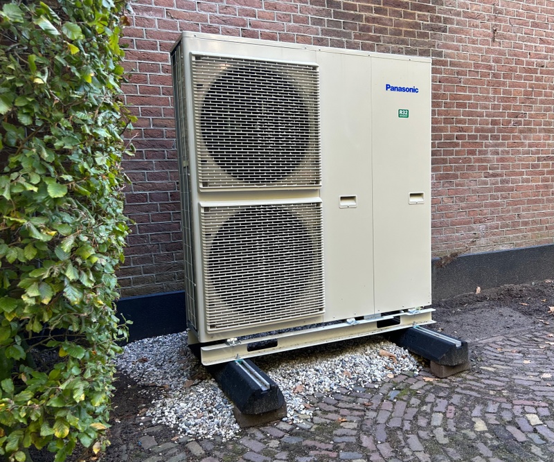

Zo inmiddels het leidingwerk voorbereid voor de WP. 2x 80mm gaten geboord vanuit garage naar de kruipruimte en van kruipruimte naar buiten. 2 gaten door bewapend beton van 45cm diep / 80mm breed was geen doen met gehuurde boor van boels (met de hand). Uiteindelijk via een kennis iemand laten komen. In een uur zaten er 2 gaten in.
Ik heb 2m flexibele leiding van 32mm in een armaflex 35/19mm gestopt en dat weer door een mantelbuis van 75/91. Het leek mij wel leuk om een eigen adapter te printen met mn 3d printer zodat de buis mooi een verloop heeft naar het beton, paste perfect!
Met wat pur geprobeerd af te dichten, dit werd alleen maar een zooitje. Maargoed, overtollige afgesneden en dichtgegooid.
Verder 32mm buis met 15mm isolatie door kruipruimte. In de kruipruimte 2x een knie geperst met een handpers. Je moet wel ff verstand op 0 zetten om te kruipen door die nattigheid en onhandig kracht zetten om ze goed te persen, maar het lijkt goed gelukt.
Maw, laat die WP (9kw 1 fase) maar komen, ik wacht er nou al sinds februari op en elke keer denk ik, ik moet nou toch wel een mailtje/telefoontje krijgen dat die eindelijk binnen is. Het binnen leiding werk doe ik pas zodra de WP er echt is en ik de gasketel loskoppel.
Afbeeldingslocatie: https://tweakers.net/i/QrfyZywm_LI2AIzs00REBzI6n4w=/x800/filters:strip_icc():strip_exif()/f/image/8uSJEchOlD3F7MvwnRYvHGvh.jpg?f=fotoalbum_large
Afbeeldingslocatie: https://tweakers.net/i/QgB9n49x1B9WWes73HyZzJyQBUM=/x800/filters:strip_icc():strip_exif()/f/image/I3Ed7V6e1MpHEP4RjIqwfAcT.jpg?f=fotoalbum_large
Afbeeldingslocatie: https://tweakers.net/i/zgSITwfZFzk5tJUrk1_JxmE90uc=/800x/filters:strip_icc():strip_exif()/f/image/CBzFgCTWjMr38NSjNDiagFuZ.jpg?f=fotoalbum_large
Afbeeldingslocatie: https://tweakers.net/i/ur9ExxeD4ogaPQW3xEC2zveb_h4=/x800/filters:strip_icc():strip_exif()/f/image/KSjwOVSnNMTmx3loz1ewjT9h.jpg?f=fotoalbum_large
Afbeeldingslocatie: https://tweakers.net/i/WQx_ONgqvKQ7c2G5i9VeVVwxBkY=/800x/filters:strip_icc():strip_exif()/f/image/NQPDMnBCZNRKoipsLKkPsJOa.jpg?f=fotoalbum_large

  • Phyc
  • Laatst online: 23-10 16:21
Laro schreef op woensdag 26 oktober 2022 @ 12:01:
Ik ben nog geen ervaringsdeskundige, maar déze vraag kan ik beantwoorden.
Ik heb precies dezelfde verdelers, mét pomp. Door de modulaire opzet kun je ze ombouwen. Therminon noch Warmteservice geven op hun website geen nadere info, maar het onderstaande kreeg ik door van Therminon:
Het is inderdaad mogelijk om de bestaande verdelers om te bouwen, zodat zij geschikt zijn voor een Warmtepomp.
De modules waar de pomp nu aan bevestigd zijn (120 mm aan de rechterkant van de verdeler) komt te vervallen. Aan de linkerkant van de verdeler komen nieuwe kunststof segmenten met kogelkranen. Op deze manier is de LTV verdeler omgebouwd naar een Industrie verdeler.
U heeft onderstaande onderdelen allemaal 2 maal per verdeler nodig:
190408 COMP AANSLUITST. 1 1/2" + 4 X 1/2" + O-RING
191416 KOGELVENTIEL 1" X 1 1/2"
192000 POMPPAKKING T.B.V. 1 1/2" / 2MM
Deze artikelen zijn verkrijgbaar via bijvoorbeeld de firma Warmteservice (www.warmteservice.nl)
Zou iemand mij kunnen helpen om bovenstaande onderdelen te vertalen naar iets vindbaars? Al een tijdje zitten zoeken, maar kan de juiste spullen niet vinden..

Phyc schreef op zondag 30 oktober 2022 @ 14:00:
Het is online inderdaad niet vindbaar. Zoals je kunt lezen in de reactie van Therminon, gewoon een mailtje sturen naar Warmteservice. De artikelnummers staan erbij. Makkelijker dan dit kan ik het je niet maken.

@rbrt was je nog verder gekomen met die legionella run?
Hier vanmiddga ook een run gezien die puur elektrisch is afgerond. Zou haast eerst een DHW run programmeren tot 55 graden oid, en daarna pas de legionella run starten.

  • xtr3me
Ik heb dit zelfde vorige week bij mijn lokale warmteservice neergelegd. Zij gaan contact opnemen met Therminon en bellen me daarna terug.
Zelf heb ik Therminon ook een email gestuurd (begin van de week), maar ook daarop heb ik nog geen antwoord mogen ontvangen.
Vandaag vond ik wel het volgende artikel:
https://www.solarnederlan...-floor-heating/1000322657
Maar hierop staat een ander merk, artikel nummer klopt wel (190408) en de verdelers zien er op het oog ook gelijkend uit. Er staat alleen geen prijs bij.
Zodra ik meer weet meld ik het wel even in het topic.

MikeyMan schreef op zondag 30 oktober 2022 @ 18:53:
Ook een R32 model geloof ik toch?
Ja R32 ook hier, mijn laatste theorie is dat de DHW Target bereikt was voordat de run begon. Ik probeer nu het tegenovergestelde: ik laat het vat afkoelen en hij mag geen reguliere SWW run doen. Vanmiddag start de legionella run dus dan zal ik het zien..
Verder heb ik in het installateurs menu ingesteld dat bij maximaal 1u mag doen over een legionella run ipv de default 8u :9

rbrt schreef op maandag 31 oktober 2022 @ 07:54:
Dat kan het hier niet geweest zijn. Run begon bij 33 graden:
Ik ben vanmorgen gebeld door Warmteservice en deze hebben tekst en uitleg gehad hoe deze verdelers omgebouwd moeten worden.
Ik heb zelf maar een deel van de spullen besteld die volgens Therminon nodig zijn en ben daarvoor 67,25 kwijt.
Het gaat hierbij om 1x de aansluitmodule + temperatuur sensor en een kogelventiel.
Voor het hele setje (dus 2x module + kogelventiel + pomppakking) zou ik rond de 140,- kwijt zijn.
Ik heb het besteld bij Warmteservice Wormerveer en op mijn bestel bevestiging staan de volgende artikel nummers:
X580000628 - COMP AANSLUITST. INCL. TEMP.METER / V-A
X580000629 - Therminon kogelventiel 1" x 1 1/2"

Doel is verbruik verlagen, maar comfort verhogen.
Ik heb veel invalshoeken gezien, maar ben er niet helemaal uit welke opties in mijn situatie met het grote VVW buffervat en Watts zone regeling nu handig zijn.
• dT niet meer gebruiken, maar Max flow?
• Heishamon gaan gebruiken om het SWW pas te verwarmen als de zonnepanelen genoeg vangen?
• Nacht verlaging van 1 graad toepassen. We hebben veel glas, dus dan warmt het in de ochtend meestal daardoor al op?
• Andere stooklijn?
En hoeveel van die zaken hebben nut als instelling op de WP, omdat het buffervat zo groot is?
Graag jullie suggesties.
1-Heb je een klokprogramma draaien? Zou daar mee beginnen. Je komt anders geheid in een cycle waar je snachts staat te verwarmen met een slechte cop en overdag is er geen vraag. Afkoelende woning precies als je op de bank zou zitten. Al diverse inbedrijfstellingen gedaan waar ik dat in de data terug kon zien. Ook van medetweakers hier op dit forum.
Bijvoorbeeld sww -5 en ta setpoint -2 Als mijn woning was dan ruimteverwarming zelfs helemaal uit tussen 22:00/10:00 en dat werkt al jaren perfect in nieuwbouw met vloerverwarming; vloer warmt nog door en woning koelt vrijwel (0,5gr) niet af. En lekker met zonnestroom weer de volgende dag aan het draaien.
2-Stooklijn ta high target max op 30zetten.
Nb
Ta low 25 kan probleem worden met het na een sww run niet meer aan gaan vanwege te weinig verschil tussen ta target en de actuele tr. Hiervoor zal je data moeten analyseren en in mijn woning kan ik niet onder de ta low 25. Wellicht bij jouw 26.
3. Sensor op kamer thermostaat icm naregeling? Dat lijkt mij niet juist. Die kunnen potentieel tegen elkaar in gaan werken met je naregeling. En moet naar verwachting op WAR staan. Je naregeling zal ervoor zorgen dat hij geen warmte meer kwijt kan en zal de wp stoppen. Of je hebt hem op extern staan en ze als master-master naar wp aangesloten op de externe thermostaat maar dat geeft wel andere uitdagingen. Om dit goed te analyseren zal je een schema kunnen delen.
Hopelijk kun je wat met deze drie punten. Succes ermee en laat ons weten hoe het na wat testsagen bevalt 👍
En, nog iets wijzer geworden?
Heb even gekeken welke instellingen er iets mee van doen zouden kunnen hebben, maar zie niks geks.
Systeeminstellingen: (Tevens @Aikon )
Geforceerd verwarmen: handmatig
Geforceerd ontdooien: handmatig
Aansluiting tank: Ja
Warm tapwatercapaciteit: variabel
Tankverwarming: intern
Bodemplaatverwarming: nee
Bedrijfsinstellingen, tapwater:
- Max werkingstijd: 8 uur
- opwarmtijd tank: 2 uur
- dT: -6 graden
- Scheduler zondag om 12:00
en dan hebben we deze nog:
TOP69 Sterilization_State 0 Inactive
TOP70 Sterilization_Temp 65 °C
TOP71 Sterilization_Max_Time 15 Minutes
ik zie hier niks geks geloof ik :?
