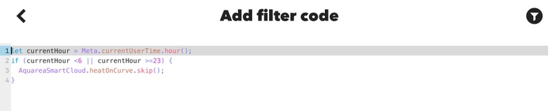

-Inderdaad naar watertemperatuur zetten.
- klokprogramma is genoeg over te vinden op t forum en kan zoiets zijn als in afbeelding maar kan ook met dhw op 40gr in de nacht en wellicht doorlopend tot 12:00 en dan naar 52gr. Je stelt hem in via de controller. Vergeet niet na het instellen van klokprogramma hem te activeren 😂

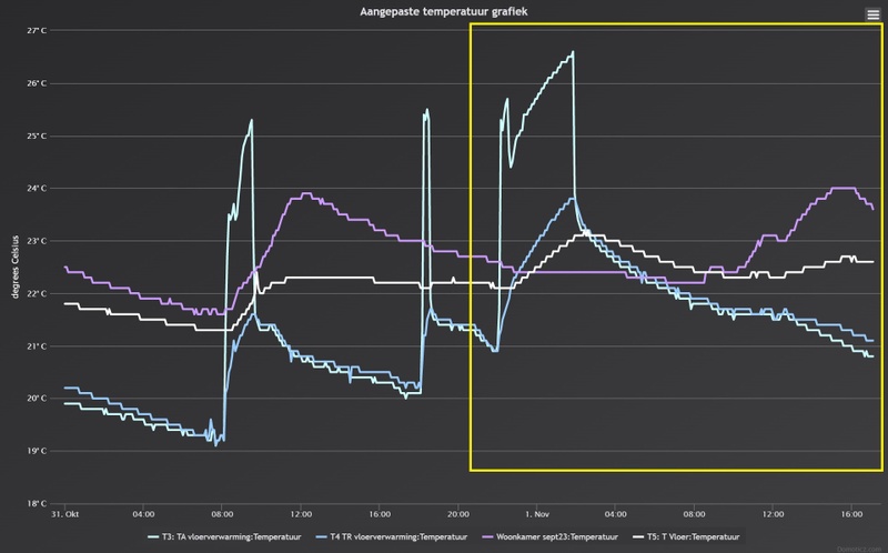

Probleem:
Voorbeeld run 30/10/2022 (zie onderstaande afbeelding):
• Inschakeling run: Ta=Tr=20,9c (Tb=13c, 450w@ 23hz volgens WP)
• Na 30 min: Ta=25,7c en Tr=21,8c (Tb=13c, 410w@20hz volgens WP)
• Na 45 min: Ta=24,5c en Tr=22,2c (Tb=13,2c, 400w@19hz volgens WP)
• Na 3u45m (einde run): Ta=26,5c enTr23,8c (Tb=14c)
Tot dusver een mooie run.
Voor zover ik begrijp zou de compressor moeten herstarten zodra de Tr 3c gezakt is – echter dit gaat extreem langzaam. De pomp blijft voor zover ik kan zien doordraaien op ongeveer 10l/m waardoor de vloer feitelijk 3c in temperatuur moet zakken. Pas na 18 uur is de Tr 3c gezakt waardoor de compressor weer opstart. Tot dusver heb ik de gevolgen op de binnentemperatuur nog niet kunnen testen ivm Tb en zoninval – maar ik verwacht een redelijk grote schommeling bij bewolkt weer voor de lange stops.
Het uiteindelijke doel is een constante binnentemperatuur met een zo laag mogelijk verbruik/hoge COP. Daarnaast voelt het vrij zinloos dat de pomp zoveel draaiuren maakt in verhouding met het aantal draaiuren van de compressor (waarbij de vloer ook onnodig afkoelt)
Ik stel mij voor dat het beter is om 2 of meer runs verspreid over de dag te hebben tot het punt waarop de Tb lager is dan het hoogste punt van de stooklijn (AThigh). De vraag is inderdaad of dit het doel moet zijn en hoe ik dit het beste kan bereiken.

hij gedraagt zich zoals het hoort. de belasting is gewoon te laag momenteel en de WP produceert teveel. dus je kan wat verder omhoog in je stooklijn om dat op te vangen maar in hoeverre dat zin heeft moet je gewoon probleren.
bij zulke temperaturen is een delta van 2 wel nodig om de machine aan het lopen te houden.

Je kan wel werken met filters, bijvoorbeeld deze om een activiteit te skippen tussen 23.00 en 6.00. IFTTT helpt bij het maken van de filters. Ik woon overigens niet in de Hoekse Waard.
Ik ben zeer tevreden met het auto shiften, heb met de thermostaat nooit hetzelfde comfort behaald en zou dit met eigen scripts nooit voor elkaar krijgen. Ik weet niet of de specialisten hier dit al helemaal perfect hebben, volg dat forum niet meer. Ieder z’n hobby.
Ik betaal overigens 24 dollar per jaar, die 6 euro per maand ken ik niet, komt geloof ik door de doorlopende aanbieding die is aangeboden bij het betaalde dienst worden. Toevallig net weer betaald voor 22/23.

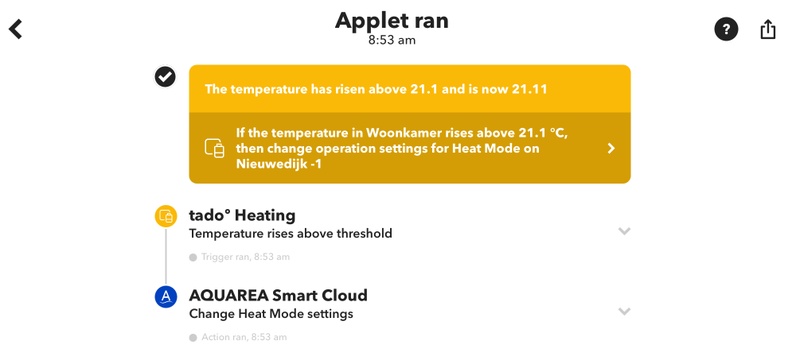

Ik regel mijn Daikin airco’s ook via IFTTT met Broadlink IR.

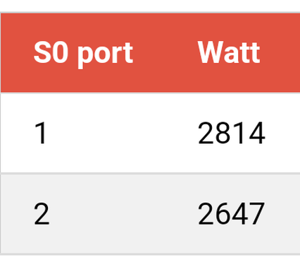

Overigens heb ik op s2 nog heel weinig verbruik gezien.

OK, aanpassingen doorgevoerd.
Sensor op WAR gezet
Stooklijn van 35 naar 30
Schema in de controller gezet. Om te beginnen om 22.00 uur -2 DHW en -7 SWW. Om 10.00 uur 0 DHW en 52graden SWW.
Eens kijken wat dat gaat doen.
