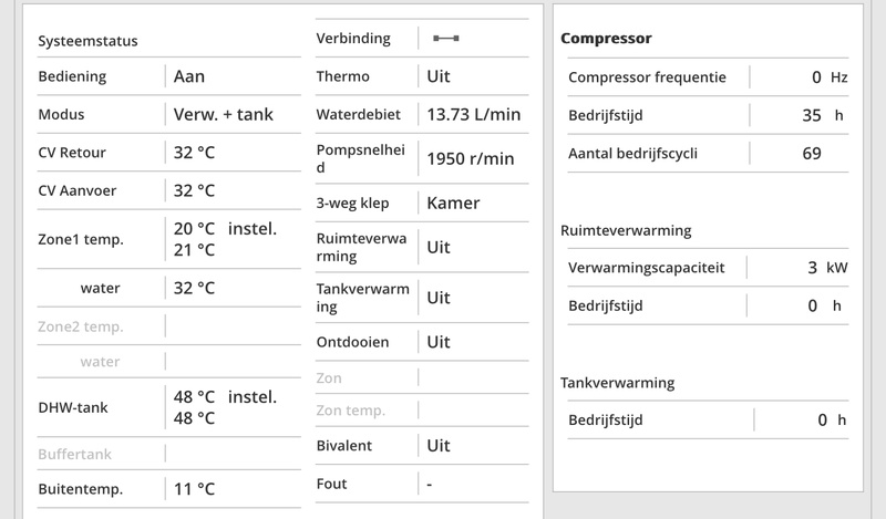

Ik ben nog bezig met het afregelen van de warmtepomp. Ik snap het huidige gedrag niet helemaal. Ik stel nu een doeltemperatuur in van 21 graden. De warmtepomp gaat aan en begint met opwarmen, vervolgens komt deze niet op 21 graden, in plaats daarvan schakelt de warmtepomp even uit en na een paar minuten gaat deze weer aan en gaat weer harder draaien. Op deze manier blijft de pomp de hele dag draaien. Hoe komt dit?
Het sww vat gaat van de ingestelde temperatuur van 48, naar 49 graden en dan pas uit zoals ik verwacht. De aanvoer en retour temperatuur zit ook gewoon 5 graden tussen en kan zijn warmte gewoon kwijt. Vervelende is dat ik gaten heb in de log en flink in tijd achterloopt waardoor deze waardeloos is.

-NRG- schreef op zaterdag 5 november 2022 @ 10:26:
Ik neem aan dat je een Service Cloud logging hebt. Kennelijk zijn er problemen bij Panasonic. Daar heeft iedereen last van. Die ontbrekende stukken worden later ingevuld. Je zult het nu even met de remote moeten doen.
Het is vast niet iedereen duidelijk wat voor Pana je hebt, wat voor afgifte-systeem, mogelijk buffervat, hoe je stookt, op WAR, watertemperatuur, of kamertemperatuur. Wat je verdere instellingen zijn, deltaT en flow. Misschien kun je dat er nog even bij zetten. Het lijkt of je warmtepomp pendelt, maar daar valt weinig van te zeggen. Heb je soms een kleine deltaT ingesteld en ben je vergeten de Ta en Tr sensor te ijken?
Doel is Ta of thermostaat?

Bedankt, voor jullie reacties. Ik ga nog eens naar de Ta/Tr calibratie kijken.
Hierbij de specs:
- 9kw t-cap j serie
- War gestuurd
- Doel binnen temp 21 graden via pana controller (temp sensor ook controller)
- geen stille, comfort of eco stand ingeschakeld
- Afgiftesysteem is een combinatie van een convectorput (+zelfbouw jaga), 4 radiatoren en vloerverwarming op de eerste etage.
- geen buffervat
- sww vat met 3-weg klep
- Pomp staat op delta T, max bedrijfstijd op 180.
- waterdebiet wisselt tussen de 12 en 26 liter per minuut.
Bijgevoegd een afbeelding als hij net uit is geschakeld, de pomp blijft op dat moment even door draaien, compressor is dan uit.
Afbeeldingslocatie: https://tweakers.net/i/-ECebpNxAYk0zpPu5sUrzBt4vwg=/800x/filters:strip_icc():strip_exif()/f/image/9T8clS6PhYke3JIfwIWCsma6.jpg?f=fotoalbum_large
Afbeeldingslocatie: https://tweakers.net/i/AhWHTNLb40jSrj0-Agy14Kb25h0=/x800/filters:strip_icc():strip_exif()/f/image/jxbVDpQBiwzxhsIVViFfQWga.jpg?f=fotoalbum_large
[ Voor 12% gewijzigd door -NRG- op 05-11-2022 11:30 ]

Calibrate kan wel uitmaken. Hier ook een 9kW Tcap j-serie. Mijn Ta klopte aardig, de Tr bleek echter een graad lager te meten dan werkelijk.
Nu ik dat heb bijgesteld klopt de Cop volgens de Pana ook aardig in relatie tot de Kamstrup.
Belangrijker is dat hij nu wel de flow ook moduleert, wat hij eerder niet deed.

-NRG- schreef op zaterdag 5 november 2022 @ 11:16:
Hierbij de specs:
- 9kw t-cap j serie
- War gestuurd
- geen buffervat
Als ik zie dat de zone1 temperatuur 21° is en het setpoint 20° denk ik dat hij terecht gestopt is. Weet je zeker dat de remote de thermostaat is? Bij de system setup kiezen voor > RuimteThermostaat > Intern, niet voor RuimteSensor.
P.S. Het heeft er niets mee te maken, maar zet in de stooklijn Ta bij -5° liever alvast een stuk lager dan 55°.

Ook hier afgelopen maand de Pana (5J monoblock) geïnstalleerd en de afgelopen 2 weken bezig geweest met het inregelen. Ik loop echter tegen het probleem aan dat de compressor onafgebroken één lange run maakt (4-6h) op 19/20 hz bij om vervolgens voor meer dan 15 uur af te schakelen terwijl de gewenste ruimte temp nog niet gehaald is (waarschijnlijk doordat de Ta/Tr te traag zakken)
Hoe komt het dan dat de compressor uitschakelt? Ben je daar al achter?
Ik zou zelf verwachten dat meer mensen een een lage warmtegraad en TA in combinatie met met de 5J hier tegen aan zouden moeten lopen. @CurlyMo hoe ga jij hier mee om?
Ik draai alleen op radiatoren en heb dus nauwelijks thermische buffer. De Ta zakt dus snel genoeg.

@CurlyMo bedankt voor je reactie.
De compressor schakelde volgens mij uit omdat de TA 2c (27c) boven de gevraagde TA (25c) komt.
Ik lees dat de compressor pas weer opstart zodra de TA 3c lager is dan de Tr bij het uitschakelen van de compressor. Aangezien de Tr bij afschakelen bij ons 23/24c is en wij alleen werken met een VV duurt het zeer lang voordat de TA ( en daarmee de vloer) weer gezakt is onder de 21c ( wat ik trouwens ook zeer ongewenst vindt)
Is er een manier om de pana kabouters te ontwijken? Het gebruikt van UIT blokken in de interne klokthermostaat lijkt niet te werken (waarschijnlijk inhoud hij de afschakelen parameters)
Alvast bedankt,
Bas

Snow84 schreef op dinsdag 8 november 2022 @ 15:38:
Dat kan de WP zijn warmte dus niet kwijt. Dat betekent of je flow omlaag of je Ta omhoog.
Of in lijn met @twain4me en @sjimmie analyseren wat er aan de vloerverwarmingskant eventueel mis is met je afgifte.
[ Voor 16% gewijzigd door CurlyMo op 08-11-2022 16:09 ]

@Snow84 maar meen je echt dat het maarliefst 15 uur (!?) duurt voordat jouw hele systeem 2 graden zakt? In dat geval neem ik aan dat je dan toch al een warme kamer hebt, anders zal jouw vloer (en dus het water wat erdoor gaat) toch wel sneller afkoelen?

@CurlyMo Bedankt voor het advies. de warmtepomp kan zijn warmte inderdaad na 4-6 uur niet meer kwijt. Ik stook echter het liefste op een zo laag mogelijke Ta en daarom zou ik graag in twee blokken willen stoken bij Ta 25c.
Wanneer ik kijk naar het warmteperiodes en afgifte dan zou een Ta van 22-23c voldoende moeten zijn bij Tb 5c…. Maar dit is ver onder de minimale afgifte van de 5j
Wanneer ik Ta verhoog verwacht ik dat de Twoonkamer meer gaat schommelen en de COP onnodig slechter wordt

Snow84 schreef op dinsdag 8 november 2022 @ 16:03:
Dan had je een H moeten kopen of gewoon accepteren dat dit is wat het is. De hysteresis van je thermostaat bepaald hoeveel de boel schommelt. Dus die lekker laag zetten.

Wat ik verwarrend vind is dat je je eerste run korter wil maken, terwijl hij nu al niet de gewenste ruimte temperatuur bereikt. Dan neem je in feite genoegen met een lagere ruimte temperatuur. Als dat zo is, dan kan je volgens mij simpelweg je doel bereiken met een thermostaat programma. Bijv.
9:00 = 20 graden
13:00 = 19,5 graden (breek run via thermostaat af)
Om de volgende run te forceren zul je toch kortstondig je aanvoer doeltemperatuur hoger moeten zetten om de compressor weer te activeren. Als tenminste bij een forceerde stop na 4 uur de Ta niet voldoende zakt voor de volgende run. Dat kan alleen via iets van domotica.

Nee, een hogere flow geeft een Tr die dichter bij Ta ligt en dus een hogere gemiddelde watertemperatuur in de vloer en dus een hogere afgifte aan de vloer. Overigens gaat het er natuurlijk ook om of de vloer zijn warmte wel aan de kamers kwijt kan.
@CurlyMo had dus toch gelijk.

Een hogere afgifte, maar je creeert ook meer warmte die hij al niet kwijt kon.

@CurlyMo Volgens mij schreef @Snow84 dat de ruimtetemperatuur niet wordt gehaald, dus de warmte kan hij zeker kwijt.
Dus inderdaad flow omhoog en/of Ta om meer afgifte te realiseren.

Je kijkt hier te simpel naar. Warmte kwijt kunnen zegt weinig over de omgeving, maar vrijwel alles over het afgiftesysteem. Ik heb hier alleen radiatoren. Als ik die voedt met een Ta 25 dan gaat mijn WP zeker pendelen én mijn woning zal flink afkoelen.

@CurlyMo In geval van radiatoren kan het inderdaad zijn dat je bij die lage temperaturen te weinig afgifte hebt.
Snow84 schreef echter:
Therminon composiet verdeler waarbij ik de circulatie pomp heb verwijderd en rechtstreeks aan en afvoer zonder bijmenging. Het gaat om 12 groepen variërend van 80 tot 120 meter (ik weet het, zeer lang…..)
Hij heeft dus vloerverwarming met relatief lange buizen. Afgifte hoeft in zijn geval geen probleem te zijn, mits de hij voldoende flow door de vloer kan krijgen en de pomp sterk genoeg is om de wrijvingsverliezen op te kunnen vangen.

  • sjimmie
  • Laatst online: 28-10 16:26
sjimmie
MikeyMan schreef op woensdag 9 november 2022 @ 09:32:
Blijf dat sowieso lastige materie vinden… De samenhang tussen flow, deltaT en vervolgens het gedrag van de Warmtepomp op basis daarvan.
Ik vond dat een heel stuk eenvoudiger worden door gewoon op een (vaste) flow te gaan sturen, in plaats van op een dT die de flow dan weer probeert te regelen. Door die aanpassing was het niet meer een complexe samenhang van verschillende kaboutertjes, maar gewoon een getal (pump duty) waarmee ik bepaal wat er gebeurt.
Daarnaast heb ik een redelijk vlakke stooklijn want de thermostaat regelt de kamertemperatuur. Mijn lichaam voelt namelijk de kamertemperatuur, niet de stooklijn.
edit, dat mijn WP wellicht op een andere manier 5% efficienter zou kunnen werken boeit mij niet, onze WP in ons jaren-70 rijtjeshuis verbruikt amper 1800kWh/jaar voor verwarmen en SWW.
[ Voor 11% gewijzigd door sjimmie op 09-11-2022 10:38 ]

  • sjimmie
sjimmie
MikeyMan schreef op woensdag 9 november 2022 @ 10:38:
Ja true; maar wanneer is m'n flow te hoog en wanneer is ie te laag?
En hoe hangt dat samen met de WAR? :)
Hoezo "flow te hoog of te laag"? De flow is gewoon zo hoog dat de vloerverwarming nog de hele vloer redelijk egaal verwarmt (dT vloer varieert tussen 2 en 4 graden) en de flow is zo laag dat de oude radiatoren/leidingen niet teveel gaan suizen.
WAR heeft daar niks mee te maken, vind ik. Ik zorgt ervoor dat er ruim genoeg Ta is zodat de thermostaat de rest regelt.

Nee, maar moet ik hem dan op 15 liter per minuut zetten of 20? Of 30? En hoe weet ik dat? ;)
  • KaDoos
  • Registratie: December 2020
  • Laatst online: 30-10 15:53
MikeyMan schreef op woensdag 9 november 2022 @ 10:44:
Uitproberen, hij staat eerder te laag dan te hoog. Wanneer hij zijn warmte niet kwijt kan zet je hem iets hoger.
Begin op 12 zou ik zeggen. Ook kun je kijken waar hij nu op begon en waar hij stopte. Ga daar tussen in zitten, iets hoger.
  • CurlyMo
  • Laatst online: 12:26
CurlyMo
De belangrijkste variabelen die zorgen voor de hoeveelheid warmte die in je huis wordt gebracht zijn:
- Je flow
- Het verschil tussen de je aanvoer en je retourtemperatuur (je delta T)
Afhankelijk van je afgifte gooi je je aanvoer temperatuur zo hoog dat er voldoende warmteoverdracht plaatsvind tussen je afgifte en de ruimte. Mijn radiatoren gaan aanzienlijk meer warmte afgeven als ik de aanvoertemperatuur opschroef. Als er meer warmte wordt afgegeven dan zakt automatisch de retourtemperatuur waardoor je dT toeneemt. Om 5kW te kunnen verstoken met mijn radiatoren heb ik een hogere Ta nodig dan bij 3kW.
Een hogere flow zorgt ervoor dat je afgifte systeem telkens zoveel mogelijk verse warmte krijgt. Bij een hele lage flow is dus het water uitgeput qua warmte voordat het bijv. je radiator weer uit loopt.
Je kan dus met deze parameters spelen. Je pomp harder laten draaien is zuiniger dat je Ta verder opschroeven. Dus als je bij je huidige Ta onvoldoende warmteproductie krijgt die je wel kwijt kan in je afgifte bij die temperatuur dan is het verstandiger je flow omhoog te schroeven dan je Ta omhoog te gooien.
Ik stook op WAR. Met deze buitentemperatuur heb ik een Ta van 36 graden nodig. Die pomp ik rond met 20L waarbij mijn dT 5 wordt. Dat zorgt voor een warmteproductie van 5kW. Als mijn ruimte dicht bij de doeltemperatuur is gekomen, dan schroef ik de flow terug naar 10L zodat de warmteproductie omlaag gaat naar 3kW. Daardoor warmt mijn ruimte minder snel op en blijft het dus langer op temperatuur.
Met mijn huidige afgifte heb ik niet de mogelijkheid om onder de 36 graden te gaan stoken omdat ik dan mijn warmte niet meer kwijt kan. Ik zit dus vast aan 36 graden als ondergrens. Als ik in de winter via WAR standaard op bijv. 41 graden stook dan is het wel verstandig eerst die Ta naar 36 graden (mijn ondergrens) te brengen wanneer mijn ruimte bijna op temperatuur is voordat ik de flow terug schroef. Ta of flow naar beneden zorgen beide voor minder warmteproductie, waarbij een lagere Ta zuiniger is dan een lagere flow. Allebei kan natuurlijk ook.
Zie ook de procedure aan het begin van dit topic. Er is een optimum te bepalen qua pompverbruik/COP. Panasonic Warmtepomp 101: Installatie en Optimalisatie - #Optimale pompsnelheid

MikeyMan schreef op woensdag 9 november 2022 @ 10:34:
Haha, veel duidelijker.
Care to elaborate? :+
Q is de warmte
m is de hoeveelheid water. Schrijf je m/3600 dan is het de flow.
c is een constante
ΔT is het verschil tussen Ta en Tr.
De formule Q = m x c x ΔT dwing je om tot de juiste conclusie te komen als je parameters gaat aanpassen.
Zo weet je bijvoorbeeld zonder te hoeven gokken dat als je de flow verhoogt, dus m, dat de ΔT noodgedwongen omlaag gaat. De formule is altijd in balans.
Bij een wp wil je een zo laag mogelijke Ta. Omdat de Tr dan ook niet al te laag kan zijn, is de ΔT dan automatisch laag. Je weet dan gelijk dat je een hoge m, dus hoge flow nodig hebt voor voldoende warmte.

Na de nodige voorbereidingen voor de opstelplaats, elektra en het waterzijdige deel (voor zover mogelijk, want de CV zat precies op de plek waar het leidingwerk moest komen), was de echte klus uiteindelijk in een dag geklaard; om 10 uur de CV leeg laten lopen en om 16 uur het systeem weer gevuld en de WP ingeschakeld.
Afgelopen weekend de leidingisolatie aangebracht.
Eerste 2 weken enkel SWW gedraaid, maar sinds afgelopen weekend de verwarming ingeschakeld.
Eerste indrukken zijn niet slecht:
Draaide voor ca 12 uur met de compressor rond de 20Hz, bij een Ta van 35 graden (enkel radiatoren/Jaga in huis). Voor een eerste run in ieder geval tevreden.
Nu nog wat puntjes op de i:
To do:
- Legionella run op extern element in boiler liep nog niet helemaal goed; temp bleef op 52 graden hangen, dus het externe element werd niet ingeschakeld (komt in bij 53 graden; Kan dit setpoint aangepast worden? Ik kon het niet zo snel vinden.
(legionella run heeft wel goed gedraaid op intern element van de WP, maar heb liever extern)
- Controller netjes ophangen
- Stooklijn en klokprogramma finetunen
- wmbus van de Kamstrup uitlezen in Home Assistant
- (op termijn; eindthermostaat toevoegen)
Concrete vraag:
Op het klokprogramma heb ik nu ingesteld dat de ie van 08h-14h enkel verwarmd, en tussen 14h-17h een SWW run mag doen (setpoint in schema is gelijk aan setpoint DHW run), en daarna van 17h-20h weer enkel verwarmen, van 20h-08h uit.
Op dit moment gaat de SWW sowieso lopen, ook al is de temperatuur in de tank nog niet gezakt tot (Setpoint - dT DHW run). Kun je dit voor elkaar krijgen in het klokprogramma?
Plaatjes omdat dat altijd leuk is om te zien;
Afbeeldingslocatie: https://tweakers.net/i/Ac-q2rv8rfjCtrxCHwONgp0OBxw=/232x232/filters:strip_icc():strip_exif()/f/image/z7Xw75CygDk1wnlAn0uUo66P.jpg?f=fotoalbum_tileAfbeeldingslocatie: https://tweakers.net/i/2bSCQcu9Dav0kGyw005L15tbDuc=/232x232/filters:strip_icc():strip_exif()/f/image/uV5E8QLvfyBlEKWw2RFLHCAy.jpg?f=fotoalbum_tileAfbeeldingslocatie: https://tweakers.net/i/cfn7zVW28s2GjfUpdSc3I1E8X-0=/232x232/filters:strip_icc():strip_exif()/f/image/ZwoyjbBMWNN10bmQGWsjZC2g.jpg?f=fotoalbum_tile
Afbeeldingslocatie: https://tweakers.net/i/svU-OLuhAC2ZlG7h_kNB21hRe1M=/232x232/filters:strip_icc():strip_exif()/f/image/AADXx0MtW52D2iHuYRNh3TG7.jpg?f=fotoalbum_tileAfbeeldingslocatie: https://tweakers.net/i/ttZyhGYeAe8Z8UPBSMIRbL2f2og=/232x232/filters:strip_icc():strip_exif()/f/image/hhCuyrMaVha9qW3hFycu6YmU.jpg?f=fotoalbum_tileAfbeeldingslocatie: https://tweakers.net/i/JWkV_r9m2xPYMLn9pih1i0TOx-4=/232x232/filters:strip_icc():strip_exif()/f/image/dceBk5Huh0tGZiSXTCGHSVNF.jpg?f=fotoalbum_tile
