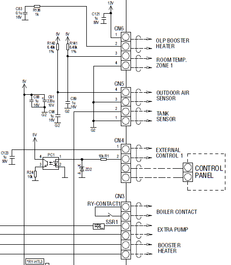

FransvWoerkom schreef op dinsdag 18 oktober 2022 @ 23:08:
Alle externe sensors zitten met één kant aan gnd. Bijvoorbeeld die op CN5 en 6.
Nog even dit punt terughalende. Ik wil een Shelly gaan voeden 12v om CN4 te bedienen via mijn thermostaat of via domotica. Klopt het dat ik daarvoor volgens de handleiding nodig heb CN6-1 voor 12v en CN6-4 voor GND.
rbrt schreef op zondag 16 oktober 2022 @ 12:44:
Eigenlijk wilde ik de verwarming los van de domotica doen vanwege de WAF, maar ik zie nog geen goed alternatief voorbij komen. Ik had een Shelly klaargelegd voor CN2 maar dan verlies ik mijn shift mogelijkheid :|
Zou je dit nog eens kunnen toelichten, want ik zie er in de service manual geen notitie van.

CurlyMo schreef op woensdag 9 november 2022 @ 21:39:
Dat zie ik ook in de manual. Morgen heb ik de wp open. Dan prik ik er even een multimeter in.
Afbeeldingslocatie: https://tweakers.net/i/L9G5x1EIAtHQtKX092-lUltwTFo=/full-fit-in/4000x4000/filters:no_upscale():fill(white):strip_exif()/f/image/ibDHs4W2491tO7ajheldffYd.png?f=user_large
Naschrift: @CurlyMo Er staat bij mij +12,6V op CN6-1 ten opzichte van CN6-4, CN5-3 en CN5-1. Bij die laatsten staat in het schema G2. Deze massa-aansluiting is niet verbonden met het metaal van de kast en de veiligheidsaarde.

Mooi verhaal!
Heb je een draadbrugje tussen CN6-1 en CN6-2 (OLP Booster heater) gezet? Dat is voor aansluiten van een droogkookbeveiliging. Als daar geen verbinding zit, denkt de wp dat de boiler te heet is en weigert de booster heater aan te zetten. Ik neem aan dat het element in je tank zelf een beveiliging heeft.
Succes!

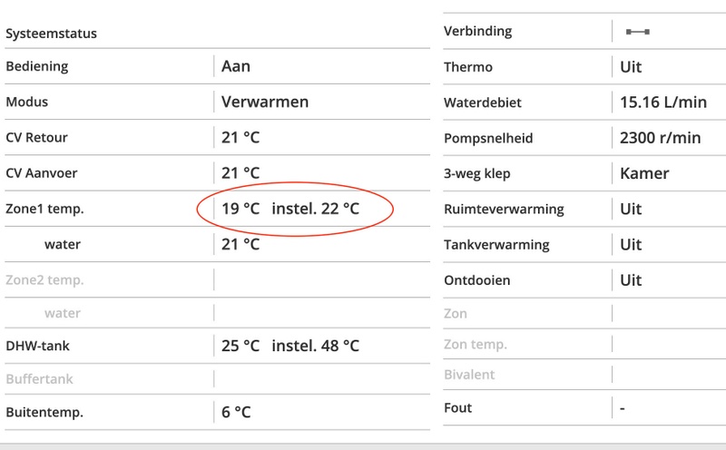

MikeyMan schreef op donderdag 10 november 2022 @ 11:34:
Ben daar inderdaad maar eens mee aan de slag gegaan. Stap 1: eens kijken wat de flow is bij verschillende settings.
Voor de liefhebbers:
Hij topt uit op 4400 rpm en 35,6 liter/min. Waarom die duty van 65 tot 254 loopt is mij overigens een raadsel.
Kan het zijn dat deze settings verschillen per generatie of type Pana? Jouw regel 19 (100) komt bij mij meer overeen met de flow uit regel 16 in je overzicht, al klopt de pompsnelheid wel.
[ Voor 3% gewijzigd door Tiesert op 10-11-2022 12:50 ]
Nee, de flow is vooral afhankelijk van je afgiftesysteem. Dus als ik mijn pomp bij jou neerzet zullen de waardes anders zijn.

@FransvWoerkom 12,6 volt is vrij hoog of niet? De Shelly1 doet 12v.

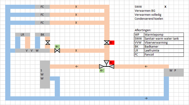

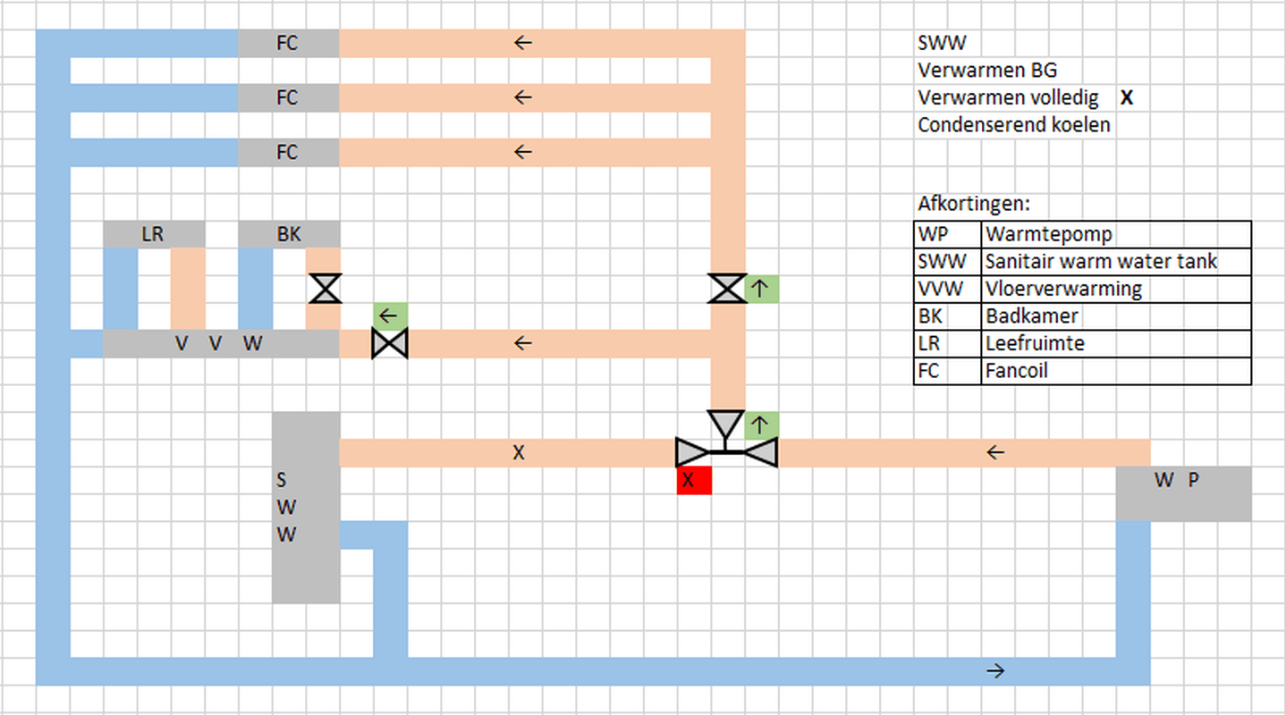

  • Pejdref
In afwachting van onze warmtepomp (Panasonic Monoblock) ben ik bezig met het ontwerp van ons klimaat systeem. We willen de begane grond en badkamer op verdieping verwarmen met vloerverwarming en de verdiepingskamers met fancoil units. Deze fancoil units willen we in de zomer tevens gebruiken om condenserend te koelen. Ons SWW zal ook met de warmtepomp verwarmd worden.
De verwarming op de verdiepingskamers (kantoor, kleedkamer, slaapkamer) zal enkel aangaan als we die nodig hebben. De slaapkamer willen we normaliter zo koel mogelijk houden en de kleedkamer zal waarschijnlijk alleen in de ochtend even aangaan bij koud weer. Het kantoor alleen bij thuiswerken (1 a 2 dagen per week). Deze wensen in combinatie met het feit dat vloerverwarming niet mogelijk is (afgezien van dure lichtgewicht oplossingen) op de verdiepingsvloer heeft ons voor de fancoil units oplossing doen kiezen. Een aparte lucht/lucht warmtepomp hebben we ook nog overwogen maar het is een tussenwoning dus we wilden niet nog een unit in de tuin die potentieel voor geluidsoverlast zorgt.
We hebben 4 modi waarin we willen kunnen draaien:
SWW run
Begane grond verwarming
Volledig verwarmen
Condenserend koelen
De verwarmen modi kunnen eventueel ook nog als niet-condenserend koelen gebruikt worden, dat veranderd aan de fysieke installatie echter niks. We hebben hier de volgende installatie met 1 drieweg- en 2 tweeweg kleppen bedacht:

Nu is mijn vraag of jullie wellicht nog tips/suggesties hebben hoe het beter kan, en of de Panasonic (in combinatie met Heishamon) deze kleppen allemaal zelf kan aansturen of dat we hier een andere oplossing voor moeten verzinnen.

@Pejdref Hoeveel oppervlakte / afgiftecapaciteit hebben we het hier minimaal/maximaal over met alle kleppen open/gesloten?
Panasonic ondersteunt zelf twee zones. Wil je er meer dan wordt het knutselen.

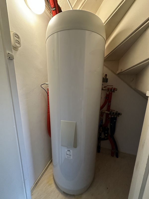

  • Diedo70
  • Laatst online: 07:31
ErikVers schreef op woensdag 9 november 2022 @ 23:16:
Wat betreft je vraag voor klokprogramma; als je foto deelt kunnen wij er wel wat op roepen 👍 Vermoed dat dan toch tapwater modus al aan staat anders zal hij die niet gaan verwarmen.
Bij deze een plaatje van het klokprogramma. Deze is nu voor elke dag gelijk (om makkelijker te kunnen uitvogelen hoe het nou precies werkt.
Om 14h gaat ie dus telkens een SWW run doen, bij het omschakelen van "Heat" naar "Heat+DWH", ookal is de tanktemperatuur nog boven de grens waarbij hij gaat zou moeten bijverwarmen. (huidige settings is 48degC setpoint, deltaT -9degC (dus zou bij 39 graden moeten gaan verwarmen.)
Ik neem aan dat de setting in het klokprogramma de doeltemperatuur is, en niet de ondergrens waarbij hij zou moeten verwarmen...
Afbeeldingslocatie: https://tweakers.net/i/xvk-aPBkNOCiyHAngsIbiAD8_Q0=/232x232/filters:strip_icc():strip_exif()/f/image/dG5Z6lk4z7Pwe8ZB00eP2aFh.jpg?f=fotoalbum_tileAfbeeldingslocatie: https://tweakers.net/i/asWlQBSZQqwXvNUudKOG5V7Tgck=/232x232/filters:strip_icc():strip_exif()/f/image/7q4t9NF1l4NbJ1WdKzlabAs0.jpg?f=fotoalbum_tile
  • Pejdref
MikeyMan schreef op donderdag 10 november 2022 @ 19:07:
Vloerverwarming is 50+5m2, afgiftecapaciteit van de fancoils heb ik me nog niet in verdiept en zijn ook nog niet uitgezocht/besteld.
In principe zijn dit 2 zones toch? SWW + 2 zones.

Pejdref schreef op donderdag 10 november 2022 @ 19:51:
Hou er rekening mee dat als je WP zn warmte niet kwijt kan, hij kan gaan pendelen.
De panasonics ondersteunen SWW, Zone1 en Zone2.

  • FransvWoerkom
  • Registratie: Maart 2018
  • Laatst online: 29-10 00:07
CurlyMo schreef op donderdag 10 november 2022 @ 17:18:
Nee, die vreemde voorkeur voor 12V, 24V enz in plaats van 10 en 25 komt uit het loodaccu tijdperk. Een goed geladen loodaccu met 6 cellen heeft een spanning van 12,6V. Ze kijken echt niet op een paar volt :)
  • Pejdref
MikeyMan schreef op donderdag 10 november 2022 @ 19:53:
Okay thanks, ik wil de vloerverwarming ook altijd mee laten draaien in de verwarming om het pendelgedrag te beperken.

Pejdref schreef op donderdag 10 november 2022 @ 18:58:
SWW run
Volledig verwarmen
Condenserend koelen
Ik heb ook nagedacht over deze opzet, maar ik heb er toch van afgezien vanwege de volgende nadelen
- het systeem wordt complexer
- de vraag of je voldoende afgifte hebt als je condenseren gaat koelen via de fancoils
- formeel noodzaak voor een buffervat vanwege minimale systeem inhoud bij enkel fancoils
- ik ga voor een parketvloer en met deze setup loop je toch het risico dat een falende 3 weg klep koud water of heet SSW water je vloer in stuurt. Weet niet of het reëel is, maar toch geen fijn idee...

Aurelium schreef op zaterdag 12 november 2022 @ 08:40:
Ah kijk, bedankt voor het delen. Je hebt dus besloten voor aparte systemen voor SWW, koeling en verwarming?
  • Aurelium
  • Laatst online: 17-02 11:58
Pejdref schreef op zaterdag 12 november 2022 @ 09:26:
Ja, ik kies voor een aparte SSW boiler op ventilatielucht. Zit ook weer subsidie op en levert meer redundantie op.
Koelen blijf ik mijn hoofd over breken, in ieder geval condenseren koelen. Ik wil geen losse airco, maar de enige optie die dan overblijft is koelen via ventilatielucht. Dan moet je je aanvoer kanalen van de ventilatie isoleren tegen condensatie. Zehnder heeft hier wel een oplossing voor met de comfoclime. Ik ga denk ik eerst kijken hoe ver ik kom met passieve vloer koeling en een goede WTW met nacht bypass. Eventueel kan ik in de toekomst dan nog zo'n actieve koeling in de ventilatie toevoegen.

  • Tiesert
  • Registratie: Augustus 2021
  • Laatst online: 24-10 14:04
Afbeeldingslocatie: https://tweakers.net/i/8D9fxZxLQ9Kg1vhgPL-memw1Qxw=/800x/filters:strip_icc():strip_exif()/f/image/k3l7osuNtPXAy2Pnl9vWtLhN.jpg?f=fotoalbum_large
Weet iemand waarom ie niet aangaat? Ingesteld op 30C directe watertemperatuur met dT van 4. De passieve externe thermostaat met hysterese van 0,2 meet 19,2 graden in de ruimte zonder zoninval, de actieve interne thermostaat geeft 19 graden aan (en klopt afgerond meestal met de externe thermostaat), de doeltemperatuur is 22 graden. De Pana moet dan toch aan gaan? Al herstart, daarna gaat het even goed, maar stopt weer. Het wordt fris hier...

Als (kort) loopt ff die grafiek delen?
Staat nog op externe thermostaat ingesteld? Ik had soortgelijk gedrag met de interne thermostaat.

  • Tiesert
ErikVers schreef op zaterdag 12 november 2022 @ 15:51:
Dank je wel. De externe thermostaat meet alleen, maar schakelt niet actief. Net als bij jou het geval was is de interne thermostaat die het schakelwerk doet. Hij is opgestart en de grafiek bijgevoegd,
Afbeeldingslocatie: https://tweakers.net/i/aOpZ1ATkLuu-Zb1uJ8TdmASZRVA=/800x/filters:strip_icc():strip_exif()/f/image/Gxy4eHncLhL3SbB07iXQ5EjZ.jpg?f=fotoalbum_large

Hoi, ja daarom had ik 'm al opgeshift naar 22. Je zou denken dat ie dan wel aan gaat en het niet nodig is om nog verder omhoog te gaan. De dT verlagen kan wel, maar dan zal hij snel gaan pendelen vermoed ik? De machine is nogal zwaar voor dit weertype...

Tiesert schreef op zaterdag 12 november 2022 @ 16:33:
Kan niet zoveel mee zonder legenda en de verticale as. Ik zou om te beginnen hem ff op war gooien dan heb je vnvnd lekker comfortabel huis en dan morgen ff opnieuw testen. Ik ben gestopt met de interne thermostaat ivm dit soort runs. Vermoedelijk te maken met een te hoge tr en de delta maar in war draait hij als een zonnetje. Nu tijdelijk met domotica of iftt kun je hem ook aftoppen icm WAR only

  • Laatst online: 29-03 20:12
Tiesert schreef op zaterdag 12 november 2022 @ 16:36:
Dus niet gedaan. Ik bedoel even echt omhoog bv. naar 26 om aanslaan te forceren. Je wilde toch weten of ie het doet?
En nee, die 22 zit nog dicht op de 19, wat 19,5 kan zijn. Vijf minuten 26 en dan weer terug naar 22 dan zou de Wp moeten blijven draaien. De rest is kaboutertjes.

  • Tiesert
ErikVers schreef op zaterdag 12 november 2022 @ 17:17:
Ja, dat is wel heel dom van mij om zonder verticale as en legenda op te sturen. Excuses, te gehaast geweest denk ik. Ik had IFTTT draaien vanuit mijn Fibaro HC2. Die kon dan via een webhook via IFTTT omhoog shiften als de externe thermostaat, met hysterese van 0,1 of 0,2 merkte dat het kouder werd dan 20,2C.
Maar IFTTT krijgt dan regelmatig een hele bak met opdrachten van de scene(s) uit de Fibaro. Ik kan maar niet vinden waar dat in zit. Elke 2 minuten ging hij na wat de temperatuur was en als het <= 20,2C was, een startopdracht sturen met een hogere doeltemperatuur, en een variabele wegschrijven zodat hij weet dat de opdracht is gestuurd (omdat het nu eenmaal langer dan 2 minuten duurt om de temperatuur omhoog te krijgen).
Hij gaat iig wel weer aan nu, als ik de thermostaat omhoog krik. Bedankt voor het meedenken (ook @t.oswald )
