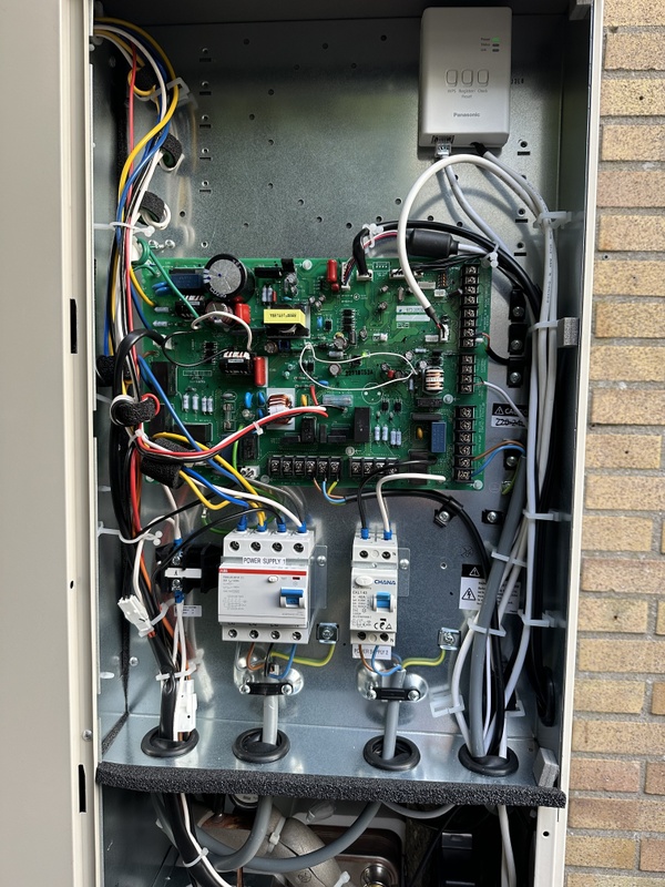

  • -NRG-
  • Laatst online: 18-08 15:20
ecn1985 schreef op zaterdag 12 november 2022 @ 19:03:
Zijn er mensen die de CZ-TAW1 in de WP hebben geplaatst? Kabeltje is aan de korte kant. Zo ja welke positie? Vind de 10m kabel wel erg duur.
Ik heb deze in de warmtepomp geplaatst en een netwerkkabel naar de warmtepomp getrokken.
(Oude foto van testfase)
Afbeeldingslocatie: https://tweakers.net/i/BCfJRimRCMjHYV_eKgAGcjoc5GE=/x800/filters:strip_icc():strip_exif()/f/image/mNlCrwtslGYkx4rhQhTbxsVw.jpg?f=fotoalbum_large
[ Voor 49% gewijzigd door -NRG- op 12-11-2022 20:28 ]

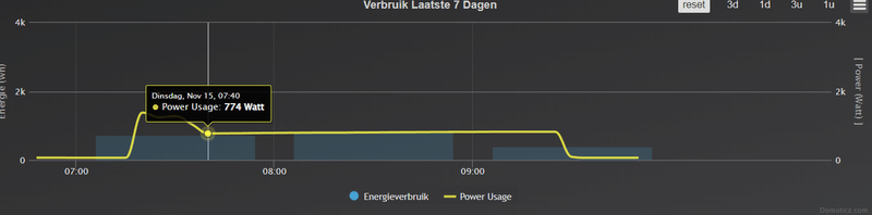

Dus nog even gekeken naar de legionella run vanmiddag.
Begon om 12:00. Om 12:35 werd de compressor uitgeschakeld, en nam de elektrische verwarming het over tot 14:25.
Dit is allemaal via de driefase aansluiting/meter verlopen.
Vraag is nu; wat zou er dan in godsnaam via die losse eenfase automaat moeten lopen? Zit er nog een verwarmingselement in? Heb er nog amper verbruik op gezien tot nu toe. Ben benieuwd wat er moet gebeuren om wel verbruik te zien.

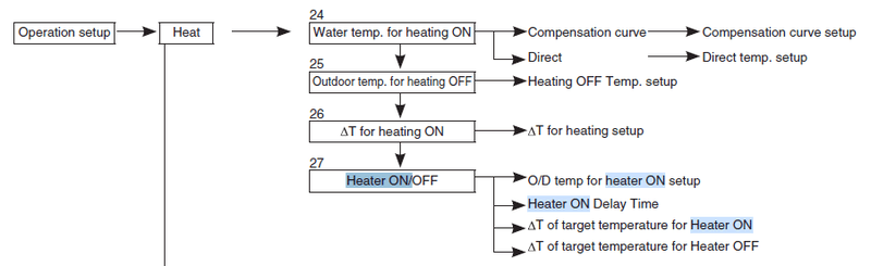

  • vandermark
  • Laatst online: 30-10 18:52
Gisteren heeft de Pana hele dag uit gestaan.
Vanochtend om 10.00 aangezet om te voorkomen dat er defrosts optreden. Na 45 minuten is het element bijgesprongen omdat de Ta nog niet werd gehaald. Welke instelling moet ik aanpassen om dat te voorkomen? Ik vind het prima dat de Pana er langer over doet om Ta26 te halen. Zonde dat element bijspringt...
Edit, het gaat om dit gedrag, waar kan ik dit aanpassen?
14.6.1 Indoor Electric Heater Control
1 Normal Heating Mode
o Heater On condition:
a. Heater switch is ON
b. After Heatpump thermo ON for [Remote Control Set Delay Time] mins
c. After water pump operate [1] min
d. Outdoor air temperature < Outdoor set temperature for heater
e. When water outlet temperature < Water set temperature + [Remote Control Heater ON Setting]
f. [20] minutes since previous Backup heater Off
* When heatpump cannot operate due to error happens during normal operation, heater will go into
force mode automatic
* Heater need to operate during deice operation
o Heater Stop Condition:
a. When outdoor set temperature > outdoor set temperature + [+2°C] for continuous 15 secs OR
b. When water out temp> water set temperature + [Remote Control Heater OFF Setting] for continuous
15 secs OR
c. Heater switch is Off OR
d. Heatpump thermo-off or OFF condition
Was dat niet in het gebruikersmenu “ruimteverwarming uit”. Lang geleden, maar meen me te herinneren dat ik die op uit heb gezet en daarna geen aanslaan van de backupheater bij normaal functioneren meer heb gehad. Heeft niets met defrost te maken, maar wel naar ik dacht met jouw probleem.

vandermark schreef op maandag 14 november 2022 @ 11:07:
15 secs OR
Blz. 77 van de Service Manual: Installer Setup >
Afbeeldingslocatie: https://tweakers.net/i/NYsyQf8ZgCvjil0RbptMozuvJdk=/800x/filters:strip_exif()/f/image/4fyzaVWY12MC6DHdHyCCkC8g.png?f=fotoalbum_large
  • sailor_dg
  • Registratie: Januari 2019
  • Laatst online: 08:03
FransvWoerkom schreef op maandag 14 november 2022 @ 12:48:
Frans, als je hem hier uitzet kan de WP hem dan nog gebruiken bij een defrost en voor antivries beveiliging?
All-electric | Deye 12KSG04LP3 met 2x Yixiang V2, 32x MB31 314 Ah | Panasonic Aquarea J 5kW | Tesla MY, SmartEVSE | 8,8 kWp PV | Proxmox met HomeAssistant, Docker host, PfSense, TrueNas & Mailcow
  • vandermark
sailor_dg schreef op maandag 14 november 2022 @ 13:22:
Volgens mij kan je hem hier niet echt uitzetten toch? Vooral de condities veranderen wanneer die aangaat.
Tx @FransvWoerkom , dit is precies wat ik zocht d:)b

ik heb hem redelijk onder controle maar dat verwarmings element maakt me gek.
Heb een stooklijn een mijn Ta bij dit weer is 25 graden
Mijn werkelijke Ta is ook 25 graden, ik gebruik een script en zet Ttarget op 24 om de compressor frequency naar beneden te brengen.
Na een tijdje (soms 15 min, soms langer) kickt het verwarmingselement erbij en krijgt de werkelijk Ta een boost tot een graad of 28 en daarmee zet de WP zichzelf uit. Ik weet zeker dat er geen defrost cycle runt.
Mijn Tr zit rond de 19 -10 graden (Dt 4-5)
Ik heb de instellingen van het element meerdere malen gecheckt:
Outdoor temp for Heater on: -20
Heater on delay time: 1 uur
Dt from target for On: -10
Dt from target for Off: -8
Wat mij betreft is er totaal geen reden om het element bij te schakelen. Zou hem graag compleet uitzetten, maar zit dan te knoeien bij defrosts en potentiele bevriezing in de winter.

sailor_dg schreef op maandag 14 november 2022 @ 18:16:
Iemand enig idee waar deze kabouters te temmen zijn?
Het antwoord staat toch in de berichten hiervoor? In gebruikersmenu ruimteverwarming op uit! Heeft geen invloed op beveiliging en defrotst.
Als dat wel effect zou hebben op beveiliging en defrosts stond deze optie never nooit in het gebruikers menu!
Afbeeldingslocatie: https://tweakers.net/i/Oj_snuLiFhuNe8Oj7Og6t95FC4c=/x800/filters:strip_icc():strip_exif()/f/image/CTYektHuOiJcbBlvGLvj5pTs.jpg?f=fotoalbum_large
[ Voor 17% gewijzigd door t.oswald op 14-11-2022 18:25 ]
WH-MDC05H3E5, 5600 Wp zonnepanelen, 2 infrarood bad- en werkkamer, SWW Auer Edel water 100L, Daikin 2MXM50M9 airco met FTXM35N en FTXM20N
  • sailor_dg
die had ik even gemist - zat in het installateursmenu op basis van Frans zijn antwoord.
Toch snap ik er nog weinig van dat ondanks mijn instelling de backup heater nog steeds aanspringt. Op een of andere manier overrulen de kabouters deze instellingen in het installatie menu:
Any way - dit zou het moeten oplossen - thanks!
  • t.oswald
  • Laatst online: 29-03 20:12
sailor_dg schreef op maandag 14 november 2022 @ 18:27:
Gewoon omdat je dat in het gebruikersmenu op aan hebt staan.. Dat gaat over het protocol gebruikt bij de pana om op de gewenste Ta te komen. En vooral de backupheater in het installatie menu aan houden!!
Ze gebruiken dan ook de term “room heater” en niet de term “backup heater”.
[ Voor 5% gewijzigd door t.oswald op 14-11-2022 18:34 ]

Bij de legionella run vandaag zag ik de sensor even 53 graden aantikken, maar het externe element kwam er niet bij. Mogelijk nog een afrondingsdingetje/vertraging?
Dadelijk nog eens een meting doen met geijkte probe (via werk) en dan wellicht nog een graadje erbij op de tanksensor.
Morgen nog een poging wagen.
Nog andere suggesties?
Ik ben wat terughoudender omde Ta en Tr een offset naar beneden te geven, maar wie weet is dat ook wel nodig...
Afbeeldingslocatie: https://tweakers.net/i/Hfi1as8yKSlWoza4EcFmGI6Yr94=/800x/filters:strip_exif()/f/image/XFEJfdndIYIQHajGaIpNPSP3.png?f=fotoalbum_large

Wat ik wel beschikbaar heb:
Ongeveer 180m2 vloerverwarming, h-o-h 10 cm, langs de buitenmuren 5cm, 16x2.
Minimale vermogen van m'n 9kW T-Cap is ongeveer 4000 watt.
Hoewel ik tijdens een mooie lange run geregeld <800 watt ingaand zie langs komen:
Afbeeldingslocatie: https://tweakers.net/i/AcP0_Gw-Cim59D3rQMhKRN0z_gk=/800x/filters:strip_exif()/f/image/RQ1euZELJIkjwpmsR9c9vR0c.png?f=fotoalbum_large
Vast pomdebiet van nu ongeveer 24 liter per minuut.
Heat delta was 5, nu naar 3 gezet.

  • ecn1985
  • Laatst online: 09:24
ecn1985 schreef op dinsdag 15 november 2022 @ 08:55:
Zal het nog eens proberen, moet nog 1 x los kom buiten niet helemaal lekker uit en dat wil ik graag aanpassen.
Zal nog een aantal foto's posten als het gelukt is, incl de aanpassingen.
Bedankt voor je reactie.
Gelukt:
Afbeeldingslocatie: https://tweakers.net/i/JuslxB2KZX7e7QpwOGAtCA9Pr7w=/x800/filters:strip_exif()/f/image/DXqCrxjDTsaLDonX2Do9hgr1.png?f=fotoalbum_large
Moest uiteindelijk schuin naar beneden uit de muur uitkomen omdat ik anders niet weg kwam met de flex slang,
Slang had wat korter gemogen maar het is nog niet zo gek. Als de isolatie erom zit zet ik ze beide vast aan de muur zodat ze wat 'mooier komen te liggen.
Pana WH-MDC09J3E5 | 32 x 400wp Risen Solar | Byd Atto 3 | Balans energie 48,2kWh batterij

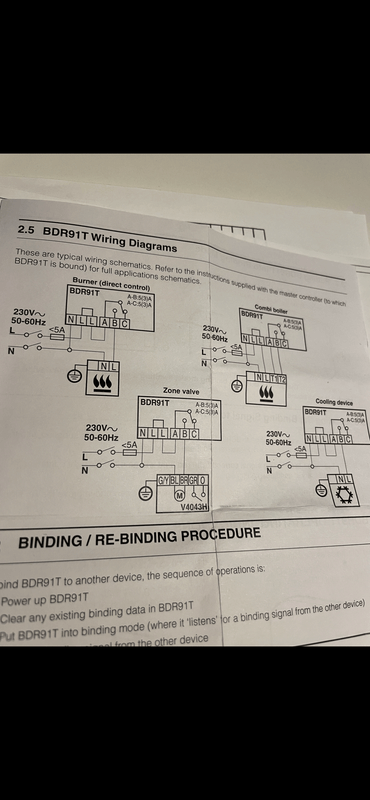

Kan iemand mij helpen hoe ik mijn honneywell thermostaaat kan aansluiten op de WP?
Hij moet zoiezo op de C2 aansluiting komen met H-C-N-L aansluiting. Mijn honneywell heeft een 230v uitgang met natuurlijk L-N maar ook A-B-C
Wie kan mij helpen want krijg hem niet werkend.Afbeeldingslocatie: https://tweakers.net/i/8wBk2JlMyBO4FZD8ZYEF1MD8ImE=/x800/filters:strip_exif()/f/image/8xjgg4xxMSwtofUkjuMsLJev.png?f=fotoalbum_large

jandankers schreef op woensdag 16 november 2022 @ 10:04:
Wie kan mij helpen want krijg hem niet werkend.[Afbeelding]
Als je brug L-A ertussen uit haalt is de aansluiting A-B-C potentiaalvrij. Laat je hem zitten dan staat er 220v op en kan je C2 aansturen met 220v.spanning op B of C.
[ Voor 3% gewijzigd door Carboy54 op 16-11-2022 10:14 ]

@Carboy54 die brug moet je zelf maken.
Snoer met stekker op N & L van de BDR91
twee aderig snoer van A en B op BDR91 naar H en L op WP.
Zeker weten dat die Honeywell thermostaat geschikt is voor je WP? Daar staan ze niet erg om bekend namelijk...
Meestal zijn ze gemaakt voor CV-ketels en schakelen ze je WP veel te vaak aan en uit.

MikeyMan schreef op woensdag 16 november 2022 @ 10:36:
En dan wel zelf de brug maken van L naar A op de Honneywell thermostaat?
  • Motorfret
  • Laatst online: 13-10 02:42
@Thorsd
Kans is groot dat ik daar ook last van heb.
Hou ons op de hoogte.
Mijn secundaire pomp word nu gestuurd door de Pana.
ik wil van de week eens proberen om de WP puur op WAR te sturen en dat de thermostaat dan alleen de secundaire pomp aanstuurt en zo de benodigde warmte uit het vat haalt.
24,75kW solar, Hyundai Ioniq 5., Panasonic 12kw J-monobloc WP met 400L SWW en 300L buffer
  • jandankers
  • Registratie: November 2022
  • Laatst online: 05-12-2022
Andrehj schreef op woensdag 16 november 2022 @ 10:53:
Klopt! Maar honneywell heeft de BDR91T1004 op de markt gebracht speciaal geschikt voor warmtepompen.
Ga kijken hoe hij is want wil liever niet naar de panasonic thermostaat.
  • Andrehj
Andrehj
jandankers schreef op woensdag 16 november 2022 @ 11:06:
Die BDR91T1004 is alleen de ontvanger + relais. Welke thermostaat kies je erbij? En hoe zit het met de hysterese? Liefst wil je een thermostaat met instelbare hysterese, van bijvoorbeeld 0.1 tot 1K.
Bijzonder vind ik dat de limiet van 1x per uur schakelen (volgens de documentatie van Itho) een eigenschap is van de ontvanger. Zoiets verwacht ik eerder in de thermostaat.
  • MikeyMan
  • Laatst online: 09:57
MikeyMan
Vidi, Vici, Veni
jandankers schreef op woensdag 16 november 2022 @ 11:03:
Nee. Er staat 230 op de H aansluiting.
