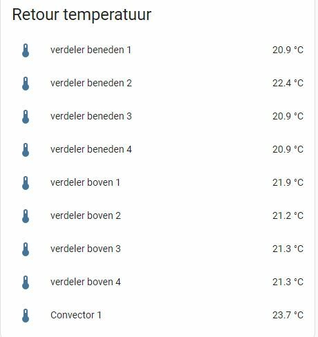

  • Tiesert
  • Registratie: Augustus 2021
  • Laatst online: 24-10 14:04
FransvWoerkom schreef op dinsdag 15 november 2022 @ 21:32:
De warmtepomp lijkt het vanochtend redelijk gedaan te hebben. In ieder geval verschil tussen Ta en Tr en redelijke waarden voor de vermogens. Ik betwijfel of bij dat Fibaro plaatje die rode de Tr is. Afgezien van de temperatuur is deze ook net iets eerder dan de blauwe. Toch niet boven- en onderkant van de buffer verwisseld? Als er al een probleem is - misschien heeft je vloer zo'n hoge warmtecapaciteit dat die maar langzaam op temperatuur komt - lijkt dat stuk tussen buffervat en vloer niet echt lekker. Daar sluit ik me aan bij Erik.
Als je nog een foto van je verdeler hebt, kunnen we kijken of daar de menging/rondloop van retourwater uit is te slopen.
Alsjeblieft, de verdeler. Oud beestje volgens mij. Ik heb gisteravond laat knop 1 en 6 dichtgezet, om uit te vinden waar ze voor zijn. Kan het niet ontdekken. Alle ruimtes lijken de temperatuur vast te houden.
Afbeeldingslocatie: https://tweakers.net/i/HID06iPeO4BAZu6L5KlSCG5PTFI=/800x/filters:strip_icc():strip_exif()/f/image/Rlgyt8Z2szmea4Bo96tKFuRC.jpg?f=fotoalbum_large
Afbeeldingslocatie: https://tweakers.net/i/1u8TBEoR91dbIHa5emDSTrI9MYE=/x800/filters:strip_icc():strip_exif()/f/image/NQxrOJcEBhrbrNR157lbXReh.jpg?f=fotoalbum_large
Op de verdeler zit helemaal links een leiding zonder knop, en recht een aanvoerleiding met knop, maar zonder retour. Deze heb ik dus even dichtgezet om te ontdekken wat het doet.
Wel zie ik dan meer pendelen op de Pana en het buffer. (voor het buffer nu Ta=rood en Tr=blauw).
Afbeeldingslocatie: https://tweakers.net/i/GOu_KjCxme3pIQqnCD4smw6Ycug=/800x/filters:strip_icc():strip_exif()/f/image/bOIcBLG3ACwaSKD4p7v0mi7t.jpg?f=fotoalbum_large
Afbeeldingslocatie: https://tweakers.net/i/lrQD6guesUCLx2RQPFuu_jaDG4w=/800x/filters:strip_icc():strip_exif()/f/image/PCH9j795f5WyyfmTNefL0TFt.jpg?f=fotoalbum_large
Afbeeldingslocatie: https://tweakers.net/i/nQy7T-5lkj-xERkMgpBMV3RPtuM=/800x/filters:strip_icc():strip_exif()/f/image/mx9t0gTe8Mx9mhufgugAKAXW.jpg?f=fotoalbum_large
Voor de vv-verdeler lijk je gelijk te hebben dat Ta en Tr omgedraaid zijn. Die heb ik omgezet, en moet nu even nieuwe historie opbouwen. Ik wil zeker weten dat het nu goed zit, want ook nu lijkt het dat Tr soms warmer is dan Ta.
[ Voor 5% gewijzigd door Tiesert op 16-11-2022 12:09 ]

  • FransvWoerkom
  • Registratie: Maart 2018
  • Laatst online: 29-10 00:07
Carboy54 schreef op woensdag 16 november 2022 @ 10:10:
Als je brug L-A ertussen uit haalt is de aansluiting A-B-C potentiaalvrij. Laat je hem zitten dan staat er 220v op en kan je C2 aansturen met 220v.spanning op B of C.
In ieder geval die brug moet er uit. Je mag de pana alleen besturen met potentiaalvrije contacten. De pana zit op een eigen groep van de groepenkast en heeft een aardlekschakelaar.
  • FransvWoerkom
Tiesert schreef op woensdag 16 november 2022 @ 12:05:
Haha, ongelooflijk knap dat je de verdeler zo hebt gefotografeerd dat niet duidelijk is welke richting het water loopt in de verschillende buizen en verdelerbalken en door de pomp.
Het enige dat ik vrij zeker weet, is dat bij de pana de aanvoer/outlet boven zit en de retour/inlet onder. Bij een verdeler zit de thermometer meestal in de aanvoer naar de vloer, achter de pomp. Dat lijkt hier de achterste balk. Bij een pomp zit meestal een peil in de stromingsrichting; dat opschriften dan misschien op z'n kop staan, zegt niks. Bij radiatoren en buffervaten gaat het warme water er aan de bovenkant in en komt er aan de onderkant afgekoeld uit. Bij een buffervat haal je het warme water er aan de bovenkant uit en gaat de retour uit het afgiftesysteem er aan de onderkant weer in. Pas als zeker is dat alles zit en stroomt zoals bedoeld, heeft het zin naar grafieken te kijken.
Het goede nieuws is dat het mij wel mogelijk lijkt om met een stel afsluitplaatjes en gebruikmakend van dat grijs/rode ding aan de linkerkant de verdeler om te bouwen naar een pomploze (open) verdeler.

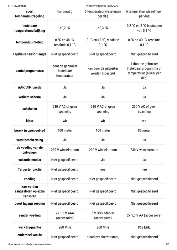

  • dirkmuis
  • Laatst online: 25-03-2025
Welke thermostaat gebruiken we hier nu met de juiste hysterese etc?
Ik heb de EMOS / POERECO voorbij zien komen en dacht zelf nog aan de Netatmo maar heb weinig recente ervaringen voorbij zien komen?

dirkmuis schreef op woensdag 16 november 2022 @ 21:27:
Ik gebruik de Emos op de cn4 ingang, staat al sinds 5 a 6 weken op 20gr. dag en nacht. Stooklijn 30-40gr. Alleen maar radiatoren, nog nooit zo comfortabel gehad in de 24 jaar dat we hier wonen, hoekhuis uit 1953.
https://www.amazon.nl/EMO...s%2Caps%2C107&sr=8-6&th=1
Emos p5607 en p5623 zijn goede opties.
Zelf deze nu in bestelling ziet er ook strak uit met goede specs en een koel en warm afzonderlijk in te stellen setpoint. https://www.heima24.de/fu...iss.html?cache=1668630652
Heat Geek Getraind | WP Pana 5H - Solar 6m2 PVT icm 300liter - PV 8970WP: 27stuks - Home Assistant - Thuisbatterij advies |

klump4u schreef op woensdag 16 november 2022 @ 21:34:
@dirkmuis
Tip: de 5604 is niet programmeerbaar de 5607 wel
  • dirkmuis
Ik zit ook de kijken naar de 5623. Dan kan de controller gewoon vlakbij de WP liggen en hoef ik geen kabeltje extra te trekken.
Ben nog wel benieuwd naar deze, los van de prijs:
https://www.netatmo.com/n...thermostat/specifications
[ Voor 31% gewijzigd door dirkmuis op 16-11-2022 21:44 ]

  • CurlyMo
  • Laatst online: 22:36
Vergeet ook de Emos p5606ot. Die doet zowel OpenTherm als open/gesloten relais. Handig voor als @thehog klaar is met zijn OpenTherm integratie in de HeishaMon. Ik gebruik OpenTherm al om mijn domotica aan te sturen naast de standaard relais schakeling.

  • dirkmuis
CurlyMo schreef op woensdag 16 november 2022 @ 22:02:
Die lijkt verdacht veel op de P5616OT maar dan zonder voetje. En daar moeten de 'draadjes' direct in.
[ Voor 4% gewijzigd door dirkmuis op 17-11-2022 08:50 ]
  • dirkmuis
Voor de geïntereseerden:
Afbeeldingslocatie: https://tweakers.net/i/OsQ-F5EcsT4RYThUd4Xeyk_K3uA=/x800/filters:strip_icc():strip_exif()/f/image/jA14gIruJ40DPLaZQSXrC62Y.jpg?f=fotoalbum_largeAfbeeldingslocatie: https://tweakers.net/i/qYfj8o5bgBFTzQDI_fkkyRirwbk=/x800/filters:strip_icc():strip_exif()/f/image/Z7IO4hFOgYTJX1yj9lpiHZ0J.jpg?f=fotoalbum_largeAfbeeldingslocatie: https://tweakers.net/i/YGhAZC24Ii2m2EMrFmhjHMzBmpk=/x800/filters:strip_icc():strip_exif()/f/image/09lcPPRwRxow3HjY33aJnuTV.jpg?f=fotoalbum_large

  • sailor_dg
  • Registratie: Januari 2019
  • Laatst online: 21:27
Bedankt voor alle tips hier van installatie tot aan het inregelen - wat leer'kWh' betaald maar begin mijn 5J lekker aan de praat te krijgen. Heb een flinke Nodered flow gebouwd die een aantal key dingen die ik hier heb geleerd combineerd:
- lage warmtevraag (buitentemperatuur boven de 4 graden) draai op laagst mogelijke frequentie
- zelfde script zorgt voor slow start
- hogere warmtevraag - shift op kamer temperatuur
- Getimede SWW bereiding: tank <40 - tank target omhoog en enable de WP 1x per dag een SWW
- Gezien mijn lage stooklijn - logica om de Tr boven de 19 graden te krijgen binnen de 20min na start (shift +5 bij bepaalde binnen temperatuur
- 'nacht'verlaging tussen 01:00-11:00 van 0.5 graad om bij weinig warmtevraag de koudste Tbuiten te omzeilen
- losse temperatuur sensor schakelt de WP uit bij voldoende warmte in de woning (bij target + 0.3 om langere runs toe te staan)
In essentie geeft de stooklijn een eerste aanzet, maar neemt het shiften de boel redelijk over.
Dat geeft de volgende runs vandaag/gisteren:Afbeeldingslocatie: https://tweakers.net/i/PoZa2dqWSkGvU08BP3Ks01N6Hkg=/800x/filters:strip_icc():strip_exif()/f/image/YP5V3IFM8Gv4g1wHjFRhyOIk.jpg?f=fotoalbum_large
Met een temperatuur swing van rond de 0.4 graad, wat ik prima vind.
Daarnaast waterzijdig ingeregeld door de retouren zo goed mogelijk gelijk te houden:
Afbeeldingslocatie: https://tweakers.net/i/ok93mp8tC9g2GRXV_0QE9D5uRiU=/full-fit-in/4920x3264/filters:max_bytes(3145728):no_upscale():strip_icc():fill(white):strip_exif()/f/image/Hz5kkidbVhx0v4zrHk3tMY1L.jpg?f=user_large
Die verdeler beneden 2 heeft een afwijking op de sensor van een graad, dus zit redelijk in lijn. Moet hier nog even knoeien hoe ik de convector beter mee kan laten doen, maar de flow wordt bijna nihil wil ik de retour gelijk krijgen.

sailor_dg schreef op donderdag 17 november 2022 @ 15:49:
- lage warmtevraag (buitentemperatuur boven de 4 graden) - draai op laagst mogelijke frequentie
Dat geeft de volgende runs vandaag/gisteren:[Afbeelding]
Moet hier nog even knoeien hoe ik de convector beter mee kan laten doen.
Mooi waarom geen shift naar beneden i.p.v nachtverlaging? Dat waterzijdig inregelen is ook van belang voor een stabiele Delta.

Ik heb liever dat je gewoon plug&play installeert en ik kan genieten van de uitkomst.
Ik moet dus alleen nog een thermostaat scoren anders zitten we met de NEST opgescheept. Zoals je hebt kunnen lezen vermoedelijk een van de EMOS of POERECO. Ook zijn jouw ervaringen niet al te best, ik heb nog geen alternatief kunnen vinden.
Er zijn een paar gegadigden maar die zijn ook allemaal een stuk duurder en door niemand getest.
  • klump4u
klump4u
Full electric in Zuid-Limburg
FransvWoerkom schreef op donderdag 17 november 2022 @ 17:11:
Op cn2 gaan de kabouters meekijken en zonodig auto-shiften.
Dan heb ik dus een dikkere 2 aderige kabel nodig tussen cn2 en de Emos? minimaal 0,75mm2 denk ik dan?
