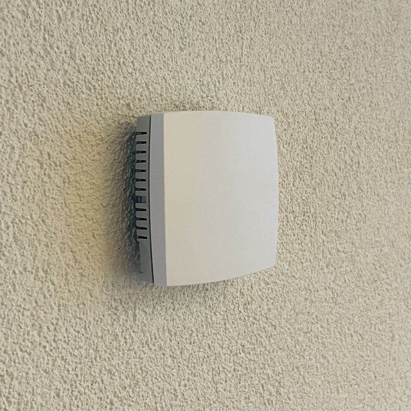

Ik heb liever dat je gewoon plug&play installeert en ik kan genieten van de uitkomst.
Ik moet dus alleen nog een thermostaat scoren anders zitten we met de NEST opgescheept. Zoals je hebt kunnen lezen vermoedelijk een van de EMOS of POERECO. Ook zijn jouw ervaringen niet al te best, ik heb nog geen alternatief kunnen vinden.
Er zijn een paar gegadigden maar die zijn ook allemaal een stuk duurder en door niemand getest.
Je zou nog eens even bij computherm kunnen kijken of er wat voor je bij zit. Zelf gebruik ik de Q8rf op cn4 tot volle tevredenheid.

Daar zit je dan met deze (al meet @Carboy54 dat ook ongeveer bij de EMOS):
Temperature measurement accuracy: ±0.5 °C

Volgens Poereco.be heeft die thermostaat een gevoeligheid van 0,1 en een hysterese van 0,1........

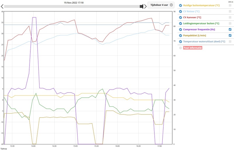

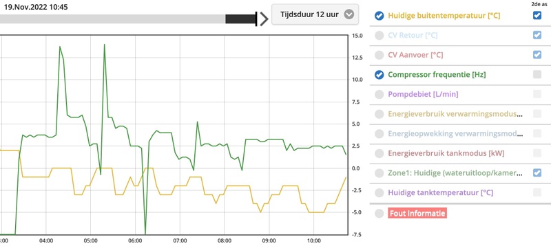

hier een warmtepomp die sinds 2 dagen continu pendelt t cap 9 kw .externe honeywell thermostaat aangesloten op cn2.buffervat op retour van 100L wat zou hier de oorzaak van kunnen zijn ?
woning bestaat uit vloerverwarming en radiatoren en is goed geisolleerd .
waarom draaid compressor tot op 33 hertz en niet gwoon op een lager vermogen maar langere tijd ?
Zorgt wellicht je thermostaat voor dat stuiteren?

Measurement accuracy: ±0,5°C.
Measurement resolution: 0,1°C.
Measurement range: 0 – 50°C.
De nauwkeurigheid lijkt me wat laag?

dit vermoeden heb ik ook zou de draadloze thermostaat van panasonic een beter oplossing zijn dan de honeywell die er nu opzit ?kun je dan de temperatuur zien via de app in de woning met die draadloze panasonic thermostaat?

Thermistor hangt hier inmiddels aan de muur. Kabel 4x0,8mm2 er naartoe zodat er ook altijd nog een thermostaat kan komen te hangen.
Nu nog een warmtepomp om hier op aan te sluiten, dan kan ik hier ervaringen van delen 😉.

Het valt me op dat de buitentemperatuursensor van de WP een lagere temperatuur meet zolang de compressor aan is. In sommige gevallen zie ik geen verlaging, vaak 2 tot 3C verlaging, en in enkele gevallen een 6C lagere meting van de temperatuur. Als eerste denk ik dan dat de buitensensor de koude uitblaaslucht meet, maar de WP staat goed opgesteld. Ruim los van de zijmuur (je kan er achter staan) en de uitblaaskant gericht op het noorden en niet in de windrichting. Ook is er voldoende ruimte in de tuin. Is iemand hier bekend mee?
Afbeeldingslocatie: https://tweakers.net/i/bHnmbrsuq2t6FyRbBx4137KMZco=/x800/filters:strip_icc():strip_exif()/f/image/3aMJV9fREK2xAIxmtRg90Klp.jpg?f=fotoalbum_large
Afbeeldingslocatie: https://tweakers.net/i/T41A2YgA2G881dcNf0x8G8MhDQQ=/800x/filters:strip_icc():strip_exif()/f/image/YP3aLY9830ZtOmpqKCcniZ5I.jpg?f=fotoalbum_large

Tiesert schreef op zaterdag 19 november 2022 @ 09:35:
dit is normaal gedrag. het is lager omdat de fan aanstaat. dat is het verschil tussen stilstaande lucht en bewegende lucht. er zit dan vaak wat condens op en die verdampt waardoor de temperatuur zakt.

Toen ik om 8:30 naar de WP keek was de hele verdamper bevroren. De piek om 8:40 was een defrost. Vlak hiervoor zie je dat de compressor is uitgegaan.
Afbeeldingslocatie: https://tweakers.net/i/PoMGyUfeEMGri_9CKxfbUVYBhMI=/800x/filters:strip_exif()/f/image/RwyROzEALNa9Ka78txYoMsqf.png?f=fotoalbum_large

flippy schreef op zaterdag 19 november 2022 @ 09:52:
ok, dank je. Dan beter een externe buitensensor denk ik? Weet niet of dat mogelijk is. Ik vind een daling van 6C, waardoor de gemeten temperatuur onder 0 schiet en de defrost aangaat, erg veel. Hij denk nu dat het om 10:15 uur -5C is! :F

Tiesert schreef op zaterdag 19 november 2022 @ 10:14:
de defrost-kabouter kijkt naar de temperatuur van het gas was uit de verdamper komt, niet de buitentemperatuur. (niet helemaal waar maar het is niet zo dat hij bij 0 graden spontaan ontdooislagen gaat maken, dat gebeurt al boven 0.) hij kijkt dus of de verdamper echt bevroren is, niet hoe koud het is.
het kan wel dat die sensor afwijkt. dat is zeker niet ongehoord. sensor in bakje met ijswater hangen en dan binnen de offset/callibrate op 0 graden uit laten komen.
externe sensor is meestal wel naukeuriger uit de doos maar denk dat wat ijs uit de vriezer halen goedkoper is...

flippy schreef op zaterdag 19 november 2022 @ 10:20:
Dank je, ga ik doen. De binnensensor is al wel bijgesteld, maar voor buiten is zeker ook een aanrader.

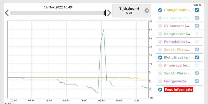

Ik herken dat beeld met de sensor totaal niet. Mijn 5H geeft vanaf 3.00 2 graden aan, is nu gezakt naar 1.
Hoort dit bij de T-cap of de J? Als zijn sensor nu -5 aangeeft en het bij hem eigenlijk 1 zou moeten zijn gaat het wel goed fout. Iets dergelijks wel gezien op het forum bij wp’s in een schoorsteen ombouw waarin de scheiding inkomende en uitgaande lucht niet op orde was, maar hij geeft aan dat de Wp helemaal vrij staat. De T-cap zal wel lekker stoken nu >:)

t.oswald schreef op zaterdag 19 november 2022 @ 10:42:
Nee, dat komt door de luchtvochtigheid. Als de fan loopt stabilieert het snel. Tijdens een defrost gaat het natuurlijk alle kanten op.

flippy schreef op zaterdag 19 november 2022 @ 10:47:
Ook bij een defrost blijft de Wp bij mij de buitentemperatuur correct weergeven.

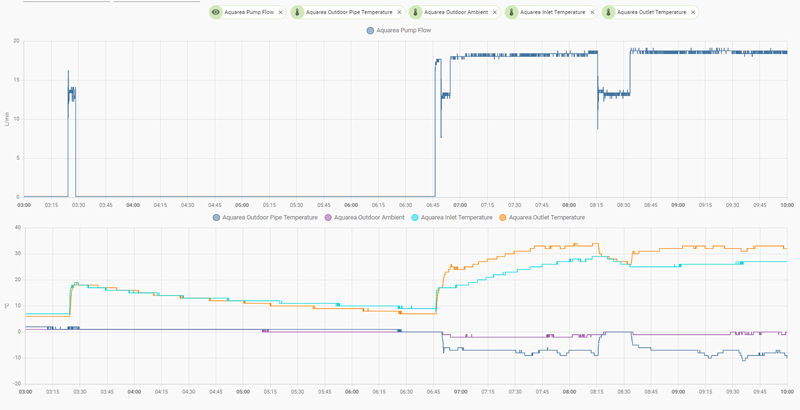

Mijn secundaire pomp word nu gestuurd door de Pana.
ik wil van de week eens proberen om de WP puur op WAR te sturen en dat de thermostaat dan alleen de secundaire pomp aanstuurt en zo de benodigde warmte uit het vat haalt.
Deze week heb ik nog wat geexperimenteerd met de zone-Ta en buffer-T sensoren, en het lijkt voor de regeling weinig uit te maken (hogere flow over buffervat secundair dan over primair). En dat klopt ook wel met hoe e.e.a in de service manual staat.
De zone-Ta sensoren van zone 1 en 2 lijken alleen gebruikt te worden voor het aansturen van de zone 1 en 2 mix-kleppen en pompen. Als de WP een veel lagere zone-Ta ziet dan ingesteld, zal deze niet meer vermogen geven of het debiet opvoeren.
Hetzelfde als je de buffervat sensor wel gebruikt. De buffer T wordt alleen gebruikt om de WP in of uit te schakelen. Als de buffer T veel lager is dan ingesteld, zal de WP ook niet harder gaan draaien om deze te halen.
In de service manual wordt gesproken over een "Target Water Temperature". Deze wordt bepaald aan de hand van een heel aantal variabelen, maar is niet afhankelijk van de gemeten zone-Ta of de buffer T. Het primaire debiet is ook niet van afhankelijk van die sensoren omdat bij dT pompsturing alleen naar de dT over WP zelf gekeken wordt.
Ik heb nu de de WP op een vast debiet met een hoge flow ingesteld (zoals ook hier aangegeven Grolsch in "Lucht/Water warmtepomp om mee te verwarmen en te koelen #10" :) ), in combinatie met een hogere max dT. Dat lijkt goed te werken.

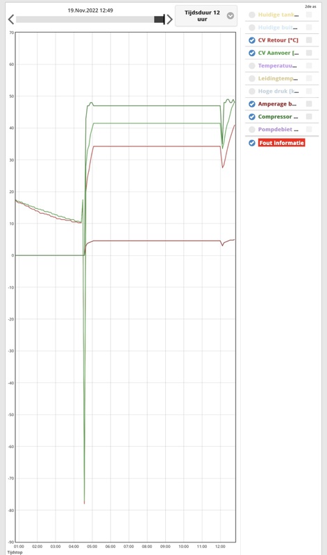

Goedemorgen,

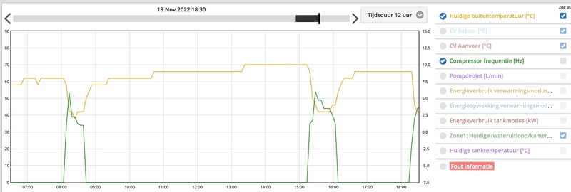

Even een zorgelijke vraag.. ik heb een opstelling met SWW en een buffervat in het CV deel. Echter vannacht was het de eerste koude nacht (volgens mn kwikmeter -2). Wat opvalt is dat snacht de waterpomp maar heel even aan is geweest, maar voor de rest van de ochtend niet terwijl de meting van de panasonic vermeld dat het 1 á 0 graad was?
Ik maak gebruik van het externe thermostaat signaal (CN2) en op dat moment was er geen warmtevraag (ik doe aan nachtverlaging).
Nu is de CV druk rond de 2 bar dus bevriezen bij 0 graad zal nog wel loslopen.
Ik had even de topics doorgespeurd want ik weet zeker dat het ter spraken is geweest, zolang de installatie niet uit staat (CN2) of via remote dan zal de waterpomp gewoon zijn werk ter beveiliging moeten doen. Alleen de beveiliging vind ik schimmig want:
Volgens de handleiding kijkt hij dus naar de in- en outlet temperatuur EN de buitentemperatuur. In de nacht heeft hij dus even de pomp aangezet en de in- en outlet temperatuur zijn daardoor weer boven de 6 graad, dus de voorwaarde voor pomp aan volstaat niet meer. Echter de leiding is buiten 2 meter lang, de meting IN de pomp zegt niks over de leiding buiten?
Ik probeer in de handleiding als instelling te vinden of de voorwaarde van in- en outlet temperatuur uitgezet kan worden. Heeft iemand daar ervaring mee? De leiding is met 50mm isolatie omringt.
Handleiding Hfst 13.19:
Afbeeldingslocatie: https://tweakers.net/i/w3bPDBznOnTG_o6zNOWRAWK5V0E=/full-fit-in/4000x4000/filters:no_upscale():fill(white):strip_exif()/f/image/L1Wux6sKFqf24cT024HmTnsh.png?f=user_large

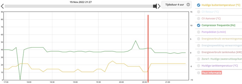

Grafiekje zie rond 3:30 bijv:
Afbeeldingslocatie: https://tweakers.net/i/S7VBOn-4xKhkrnTdMFksHG4LAu8=/800x/filters:strip_exif()/f/image/EwDqAqx4su5DXK2jXRIjlGfZ.png?f=fotoalbum_large

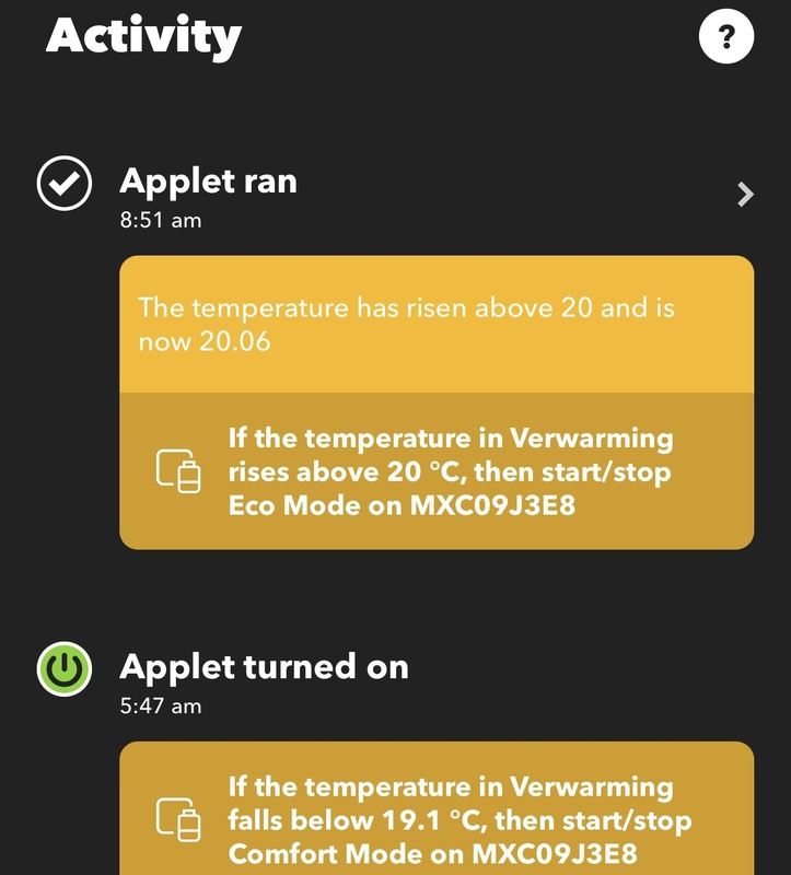

@flippy @t.oswald @Tiesert bedankt. Ik had de hele week geen problemen ook niet na het server onderhoud. Blijkbaar was de CZ-TAW1 module vastgelopen deze ochtend rond 6 uur en bleef dezelfde data uitgezonden worden naar de pana cloud. Zeer vreemd probleem, want opdrachten werden wel uitgevoerd via ifttt. Na de stroom van de warmtepomp afgehaald te hebben, doet hij het nu weer.
Overigens bedien ik de pomp tot ik een extra kabel heb kunnen trekken via ifttt. Als de tado temp boven de 20.1 komt gaat hij naar de eco stand en onder de 19.1 naar de comfort stand. Werkt best fijn zo.
Afbeeldingslocatie: https://tweakers.net/i/GeC1BCgYQltbb4eIdqUz2P0hyqk=/x800/filters:strip_icc():strip_exif()/f/image/VR14gTPZG3XtynIz1KrZvwBo.jpg?f=fotoalbum_large
Afbeeldingslocatie: https://tweakers.net/i/SpCG0Sv5mC9hejAqDFWf2H-r8q0=/x800/filters:strip_icc():strip_exif()/f/image/R1IUd5D0msz1Mbqy92rss8D0.jpg?f=fotoalbum_large

davevleugel schreef op zaterdag 19 november 2022 @ 11:48:
Goedemorgen,
Niemand met deze zorgen? Of tuffen jullie allemaal de hele nacht door?😅

Hier heeft hij vannacht uit gestaan, maar ik zie dat er wel een half uur 80 Watt is verbruikt vanmorgen om 05.15 uur. Ik zie dan geen pompdebiet en ook geen toename van de temperatuur in de grafieken.
wordt het expansie vat verwarmd?
Later om 0700 uur heeft de pomp 4 minuten gedraaid, toen kwam te temperatuur onder de 6 graden.
Even later om 0722 uur heb ik hem aangezet, en hij draait nog steeds.

martijn v o schreef op zaterdag 19 november 2022 @ 16:41:
dat is de carterverwarming en/of de antivorstbebeiliging van de leidingen. dan gaat de pomp even lopen om warmer water van binnen te halen.

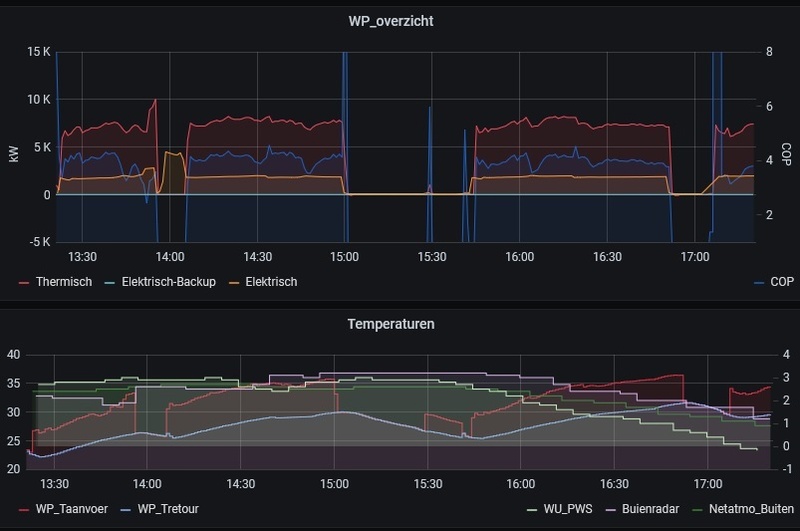

Nu het vandaag eindelijk langere tijd wat kouder is probeer ik te begrijpen waarom de kabouters steeds zorgen voor een overshoot van de Ta. Er is namelijk ruimte om de compressor rustiger te laten draaien, alleen dat doen ze niet.
Ik heb al geprobeerd om dT te vergroten/verkleinen, maar dat lijkt niet heel veel effect te hebben. Ook heb ik alle radiatoren in ruimten die nu continue verwarmd mogen worden open staan.
Data uit de pana cloud:
Afbeeldingslocatie: https://tweakers.net/i/h0S7oRmWhgGukW2HpmfV1TeD2dg=/800x/filters:strip_icc():strip_exif()/f/image/aodTobxqdQU19s2i0U7fX4lv.jpg?f=fotoalbum_large
Data van de kamstrup:
Afbeeldingslocatie: https://tweakers.net/i/YHlqABoG4WrwAs4MUAa5Htd4oaI=/800x/filters:strip_icc():strip_exif()/f/image/tqB9fN9V1H4eAweHtoacFoQw.jpg?f=fotoalbum_large
Ik had eerder het idee dat het misschien te maken kon hebben met het af en toe open gaan van de radiatoren en vloerverwarming in mijn werkkamer (enige ruimte met vloerverwarming), maar dan zou ik meer schommeling verwachten in Tr. Dit omdat deze ruimte sinds donderdag op 17 graden wordt gehouden.

rykers schreef op zaterdag 19 november 2022 @ 17:30:
Zijn dit geen defrosts? Zet dat ook in de grafiek.
  • rykers
  • Laatst online: 22:03
@Carboy54 Nee, die zijn er niet zoveel geweest vandaag. Alleen rond 14.00 een defrost, te zien aan de hoge compressor frequentie rond dat tijdstip.
Daarnaast vanmorgen rond 8 uur nog een defrost gehad:
https://snapshots.raintan...n8n5p84vrKeqlhJGmi2feHo7s
Ik lees de defrosts af uit het negatieve thermische vermogen in grafana, de servicecloud geeft hetzelfde aan:
Heb de nieuwe omkasting even weggehaald om 20:35 uur om te zien wat er gebeurt.
Afbeeldingslocatie: https://tweakers.net/i/PJKKjnvKrkEukJLUGvPiWQehkD4=/800x/filters:strip_icc():strip_exif()/f/image/pP5ZlYJIWQyM3NkAFVMvhYiy.jpg?f=fotoalbum_large

  • t.oswald
  • Laatst online: 29-03 20:12
Tiesert schreef op zaterdag 19 november 2022 @ 21:28:
Zo, opgelost dan, top! Wel jammer van je omkasting _/-\o_ 8)

FransvWoerkom schreef op zaterdag 19 november 2022 @ 16:21:
Geen zorgen. Mijn wp was vannacht uit door de timer. Hij is twee keer een beetje opgewarmd door cv water uit huis te verpompen omdat de Tr <6° werd. Die beveiliging werkt als er netspanning op PS1 staat. Ik denk niet dat dan het goed geïsoleerde stuk slang kans heeft om te bevriezen. In elk geval is het al twee winters goed gegaan.
Dat neemt inderdaad wel wat zorgen weg, maar alsnog is het een bijzondere functie. Vooral dat elke situatie qua installatie anders is zou het een optie moeten zijn om de ta/tr < 6C te mogen negeren en alleen op buitentemperatuur. Maar zo zijn er wel meer wensen denk ik ;)
Vannacht 3x een run van de pomp en vanochtend is de warmteproductie gewoon gestart met -4 kwiktemperatuur dus geloof wel dat het goed komt.
Gisteren 13.44 kWh verstookt om het huis op 19 graden te houden. Wel tevreden mee zo met mn 12kw t-cap! (Had achteraf model kleiner gekund of volgend jaar naar cascada systeem met 2x5kW _/-\o_ )
PVOutput
  • The-Source
  • Laatst online: 20-10 11:21
KaDoos schreef op zondag 20 november 2022 @ 09:23:
Waarom niet op -20 of zelfs uit.
Wordt mijn eerste seizoen met de wp, daarom wat voorzichtig. Soort van koud huis angst denk ik :')
Taal fouten inbegrepen ;)
Skywindow plan je astro foto sessie
  • MikeyMan
  • Laatst online: 22:21
MikeyMan
Vidi, Vici, Veni
Goed dat je het zegt. Zie dat ie bij mij vanmorgen ook vier keer is aan gegaan.
Los van deze instelling zou ie toch aan moeten gaan als ie het zonder heater niet meer voor elkaar krijgt toch?
