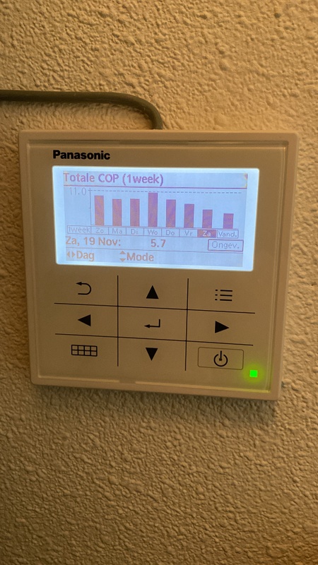

Ook hier eerste serieuze test voor de wp. Exciting. Betrap mezelf erop dat ik wel heel vaak de service cloud ff check :)
Hieronder de cijfertjes op de controller. Ik realiseer me dat die (erg) onnauwkeurig zijn, maar dit overtreft toch wel mijn verwachtingen. Of is deze monitoring zo onnauwkeurig dat er geen enkele conclusie aan verbonden mag worden?
Afbeeldingslocatie: https://tweakers.net/i/sGXT80XXugfI6dSvJveLME9UOoQ=/x800/filters:strip_icc():strip_exif()/f/image/o2Yc8q2gVcSvTMSqUPIRCycT.jpg?f=fotoalbum_large
Afbeeldingslocatie: https://tweakers.net/i/ezD3fEwtA0d3Qvqu9oPLy7JCDs4=/x800/filters:strip_icc():strip_exif()/f/image/hQiNimWyOcH0fdeI2pubiy8p.jpg?f=fotoalbum_large

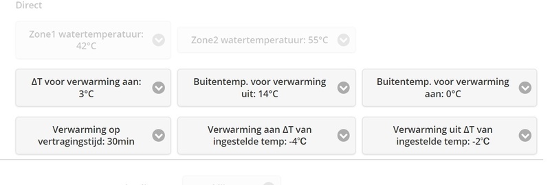

The-Source schreef op zondag 20 november 2022 @ 09:19:
zojuist de instellingen van de heater opties bekeken, deze stond op 0c en ja met een buitentemperatuur onder 0 doet de wp wat ingesteld staat...
nu deze optie op -8 gezet, eens kijken hoe dat verloopt.
volgens mij bedoelt panasonic met deze heater de wp zelf en niet de backup-heater.
ze halen heater en heating nog wel eens door elkaar.

MikeyMan schreef op zondag 20 november 2022 @ 09:56:
Ik dacht dat ie ook aan de hand van de Ta/Tr inschakelt. Als ie een x aantal minuten z'n temperaturen niet haalt.
Ta onder de 27 graden of als het -10 is buiten. dan doet ie het ongeacht de watertemperatuur.
tenzij je de heater uit hebt gezet in het menu, dan krijg je gewoon een foutcode en mag je de rest zelf doen...

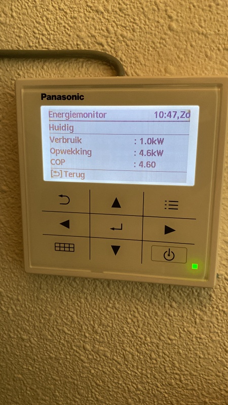

hnq schreef op zondag 20 november 2022 @ 10:17:
Zoals al vaak genoemd is het energieverbruik wat Panasonic zelf meet waanzinnig onnauwkeurig. Hier kun je dus geen conclusies aan verbinden.
Tip: Installeer een externe kWh meter voor je WP.
Mijn pana gaf gisteren een verbruik aan van 14kWh. Het gemeten verbruik was 18,095kWh. Tel uit je winst. _/-\o_
Als je in de service Cloud het amperage opzoekt en dat vermenigvuldigt met 230 zit je al wat dichter bij het echte verbruik. @KaDoos was daar mee bezig. Bij mij scheelt het dan nog ongeveer 10%, nog steeds te optimistisch maar wel beter dan die meer dan 20%
[ Voor 11% gewijzigd door t.oswald op 20-11-2022 11:02 ]

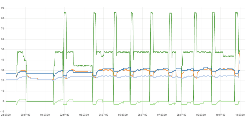

Moet wel zeggen dat ik aardig wat defrosts heb:
Afbeeldingslocatie: https://tweakers.net/i/tqok3d5rdhvV8JUK4BgMZElERGM=/800x/filters:strip_exif()/f/image/eOJhStIUPtIixtmuNvlmjd4K.png?f=fotoalbum_large
Verbruik gaat ook wel heel erg hard :X ..
Afbeeldingslocatie: https://tweakers.net/i/g_1GlrrjcRpq5dq3Y4oc_BXj4-M=/800x/filters:strip_exif()/f/image/Zn5o4V3nLEq6ZIOTjaZMg32E.png?f=fotoalbum_large
[ Voor 32% gewijzigd door MikeyMan op 20-11-2022 11:08 ]

jurjen_g schreef op zondag 20 november 2022 @ 11:04:
Als je de heater uitzet dan je krijgt dus die foutcode/melding; gaat de wp wel gewoon door? Stel dat TA onder 27 gewoon voldoende is voor verwarming bij - 10? Kun je die parameters indien nodig wijzigen om de melding pas later te krijgen?
Nee, dan is het harde stop. Daarom moet de backupheater aanblijven om die Ta hoog genoeg te houden.

t.oswald schreef op zondag 20 november 2022 @ 10:50:
Dank, kWh meter staat nog op mijn lijstje, maar zocht voor nu even de bevestiging dat er geen rare dingen gebeuren. En zelfs met een afwijking van 20% zou mij dat een geruststellend gevoel geven. Maar ik ga werk maken van een kWh meter. Blijk nu toch meer te willen weten/monitoren dan ik dacht :)

Kun jij met je connecties eens vragen naar een fatsoenlijke hertaling? šŸ˜‹šŸ‘
ā€œBuitentemp. Verwarming uit 14 / Buitentemp. Verwarming aan 0ā€
Terwijl dit over twee compleet verschillende onderwerpen gaat, dat is voor een gemiddelde gebruiker niet te volgen.
Heat Geek Getraind | WP Pana 5H - Solar 6m2 PVT icm 300liter - PV 8970WP: 27stuks - Home Assistant - Thuisbatterij advies |
  • Carboy54
  • Registratie: Januari 2017
  • Laatst online: 10:33
(jarig!)
ErikVers schreef op zondag 20 november 2022 @ 12:45:

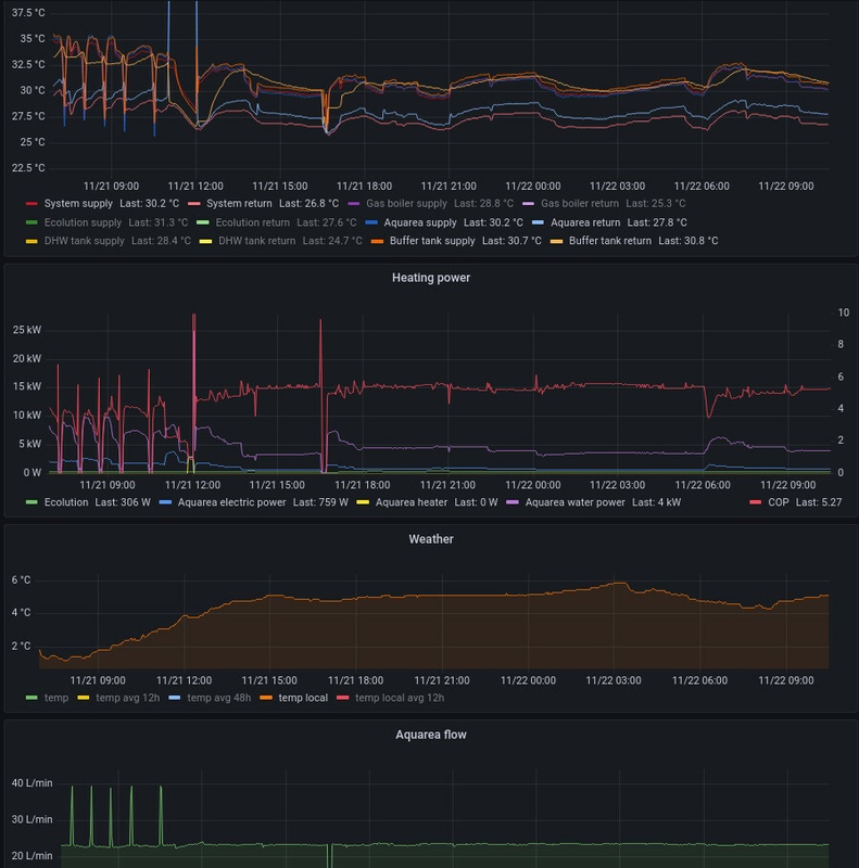

Precies. De eerste 2 links boven betreft de warmtepomp zelf. De rest gaat over de backup heater. Of de "japannertjes" naar mij gaan luisteren valt te bezien :-)

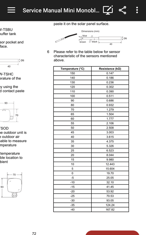

Zijn de temperatuur sensoren van Panasonic gewoon te verlengen? Het gaat in ons geval om die voor het buffervat/zone1/zone2. Deze zijn standaard maar 3 meter zie ik, terwijl we zo'n 7 nodig hebben.

@Murkmans de sensoren zijn vrij eenvoudige NTC thermistors (10k Ohm? 6,523k Ohm @ 25C). Verlengen of gelijkwaardige aanschaffen moet goed te doen zijn.

timovd schreef op maandag 21 november 2022 @ 08:50:
@Murkmans de sensoren zijn vrij eenvoudige NTC thermistors (10k Ohm?). Verlengen of gelijkwaardige aanschaffen moet goed te doen zijn.
6,5kohm bij 25° kon ik niet zo makkelijk vinden. In de TS staat alleen de info voor de SWW boiler NTC met niet-werkende linkjes.
Op pagina 72 staan de ntc karakteristieken.

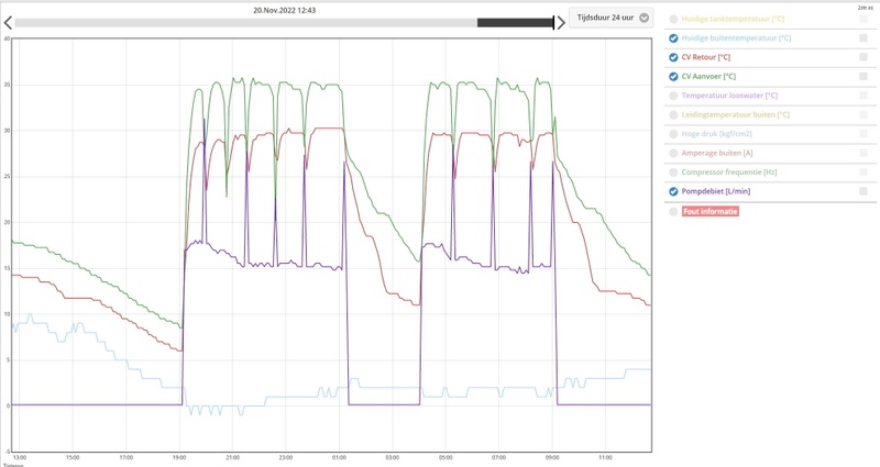

Beste Tweakers,
Vraagje, ik heb een tijd geleden een warmtepomp geinstalleerd. Waar nu de eerste winter is aangekomen. Nu valt mij op dat ik afgelopen en vorige nacht, veel defrosts heb,'s nachts elk uur.
Ik draai continu en heb de aanvoer temperatuur op ca 27/28c. Warm blijft het wel alleen is het stroom verbruik aardig hoog.
Zijn er zaken waar ik op kan letten of aanpassen om dit te verminderen?
Afbeeldingslocatie: https://tweakers.net/i/Tbwx5N11XTrsvA67A_x4uvu1ESA=/x800/filters:strip_icc():strip_exif()/f/image/0W7WRkLrB00DObvr0ofxbLHA.jpg?f=fotoalbum_large
L1 is compressor (meer niet), L3 is onder andere het back up element.
alvast bedankt!
  • davevleugel
  • Laatst online: 23-10 22:28
Wat me opvalt dat de defrost voor een count zorgt van de start/stop compressor ;) wel jammer, was er een sport van aan het maken om de counts zo laag mogelijk te houden hehe
PVOutput

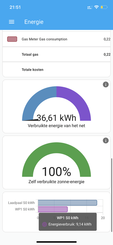

MZwier schreef op maandag 21 november 2022 @ 09:29:
Beste Tweakers,
alvast bedankt!
Op dit moment is mijn 5j bezig met zijn 7e defrost vanaf middernacht en ook ieder uur eentje tot nu toe. Gisteren heb ik er 7 gehad verdeeld over de hele dag. Het hoort er helaas bij met dit weer, rond het vriespunt en een hoge luchtvochtigheid. Mijn wp draait met dezelfde Ta als die van jou waardoor bij een defrost het backup element wordt aangesproken met een verbruik van 0,5kWh per defrost.
Vanaf 1 januari tot nu heb ik 66kWh aan defrosts verbruikt en 967kWh voor het verwarmen van mijn toko met de wp zelf.
In december vorig jaar is er 38kWh gebruikt voor defrosts tegen 253kWh voor verwarming.
Bij mij is het verbruik voor defrosts een kleine 10% van totaal.

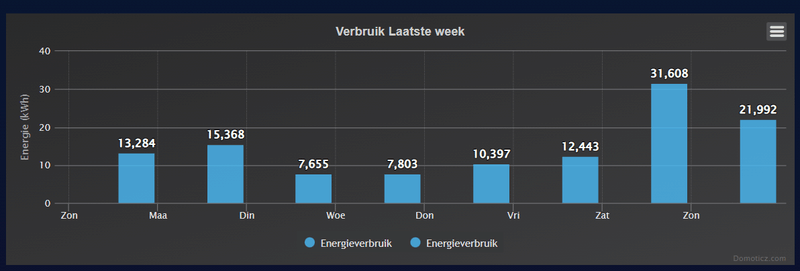

  • Registratie: Maart 2017
  • Laatst online: 05-10 20:30
@Signor Doekie Dankjewel, geeft iniedergeval wat duiding. Had alleen van zaterdag op zondag -6/-7 buiten (twente) wat minder defrosts verwacht. Aangezien het aardig droog was en goed koud.
  • FransvWoerkom
  • Registratie: Maart 2018
Nee, geen 10k maar 6,523k. Zie service manual. Ik gebruik 6,8k van Conrad (TDK) en Reichelt (Vishay) met in serie een 250ohm en parallel een 91k. De originele zijn trouwens prima te verlengen met een kroonsteentje en een paartje uit een cat5 kabel.
[ Voor 20% gewijzigd door FransvWoerkom op 21-11-2022 11:36 ]

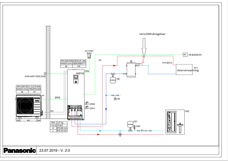

  • panalist
  • Registratie: November 2022
  • Laatst online: 07-01 17:51
leontoeter schreef op maandag 21 november 2022 @ 07:22:
Ik heb al een 400 liter vat i.c.m. zonneboiler, Installeer je dan het buffervat tussen CV retour en ingang van de warmtepomp (warm water de warmtepomp in) of andersom (warmtepomp warmt het buffervat op)? En is een driewegklep om los het buffervat op te warmen handig om te plaatsen? Dan is er denk ik nog een losse circulatiepomp nodig om de warmte uit het vat door het huis te verpompen.
Afbeeldingslocatie: https://tweakers.net/i/12sLs0BEtfsEoR_EZKoWpcRBfwM=/800x/filters:strip_exif()/f/image/x1f8KTFhLL6jphOq45IB5drK.png?f=fotoalbum_large
op deze manier
  • panalist

  • CurlyMo
  • Laatst online: 12:03
Zoals jullie wellicht hebben onthouden heb ik een 5J staan. Nu vroeg ik me iets af over de stooklijn (met radiatoren).
Klopt het dat een stooklijn moet zorgen dat ik bij een bepaalde temperatuur een bepaalde afgifte kan creƫren in huis? Oftewel, afhankelijk van de buitentemperatuur heb ik 3kW, 4kW of 5kW nodig van de WP. Stel nu dat ik met een Ta van 40 graden die 5kW al kan verstoken. Dan heeft het toch geen zin om een stooklijn in te stellen van boven de 40 graden? De stooklijn moet er toch alleen voor zorgen dat je bij bepaalde temperaturen de gevraagde warmte kwijt kan.
  • Motorfret
  • Laatst online: 13-10 02:42
Thorsd schreef op zaterdag 19 november 2022 @ 11:02:
Deze week heb ik nog wat geexperimenteerd met de zone-Ta en buffer-T sensoren, en het lijkt voor de regeling weinig uit te maken (hogere flow over buffervat secundair dan over primair). En dat klopt ook wel met hoe e.e.a in de service manual staat.
De zone-Ta sensoren van zone 1 en 2 lijken alleen gebruikt te worden voor het aansturen van de zone 1 en 2 mix-kleppen en pompen. Als de WP een veel lagere zone-Ta ziet dan ingesteld, zal deze niet meer vermogen geven of het debiet opvoeren.
Hetzelfde als je de buffervat sensor wel gebruikt. De buffer T wordt alleen gebruikt om de WP in of uit te schakelen. Als de buffer T veel lager is dan ingesteld, zal de WP ook niet harder gaan draaien om deze te halen.
In de service manual wordt gesproken over een "Target Water Temperature". Deze wordt bepaald aan de hand van een heel aantal variabelen, maar is niet afhankelijk van de gemeten zone-Ta of de buffer T. Het primaire debiet is ook niet van afhankelijk van die sensoren omdat bij dT pompsturing alleen naar de dT over WP zelf gekeken wordt.
Ik heb nu de de WP op een vast debiet met een hoge flow ingesteld (zoals ook hier aangegeven Grolsch in "Lucht/Water warmtepomp om mee te verwarmen en te koelen #10" :) ), in combinatie met een hogere max dT. Dat lijkt goed te werken.
Heb proefondervindelijk min of meer hetzelfde vastgesteld:
had eerst eea geprobeerd:
-hogere dT
-lagere dT
-flowbeperking
-hogere Ta
-lagere Ta
etc
Met de hogere dT was het pompdebiet nagenoeg gelijk aan het pompdebiet van mijn afgifte systeem (ca 15l/min met Jaga's), maar ook dat hielp niet. Terwijl je zou denken dat je de buffer hiermee zo weinig mogelijk "gebruikt"
In de regel sloeg mijn WP na ca 1,5 uur even uit voor 15 min. Dus veel start en stops.
ik heb als test mijn systeem gewijzigd:
Sinds 6 dagen schakelt de WP niet meer de secundaire pomp en draait mijn WP met WAR only.
De thermostaat schakelt alleen nog de secundaire pomp.
in feite warmt de pomp de buffer dus op en pakt mijn afgifte systeem wat nodig is uit de buffer.
Resultaat:
afgezien van de defrosts, heeft mijn warmtepomp het hele weekend continue gelopen, waarbij de WP op 40l/min liep met een dT van 5 graden en mijn secundaire systeem op 15l/min.
Blijkbaar zit ik nu tegen de eigen ideale afgifte van de twee (in feite) aparte systemen, waardoor de combinatie prima werkt.
Hierbij heeft de 12J dus inderdaad een flinke flow nodig om lekker te lopen
24,75kW solar, Hyundai Ioniq 5., Panasonic 12kw J-monobloc WP met 400L SWW en 300L buffer
  • sailor_dg
  • Registratie: Januari 2019
  • Laatst online: 06:56
CurlyMo schreef op dinsdag 22 november 2022 @ 09:21:
Yes, correct.
Afgifte gaat voor opwekking, maw heb je te weinig afgifte gaat je bron pendelen of uit. Heb je teveel afgifte tov je bron haal je, je doel Ta niet. De stooklijn bepaalt dus in principe de hoeveelheid afgifte (idealiter tussen de minale en maximale bron capaciteit) die op dat moment bij je warmteverlies van je huis hoort.
All-electric | Deye 12KSG04LP3 met 2x Yixiang V2, 32x MB31 314 Ah | Panasonic Aquarea J 5kW | Tesla MY, SmartEVSE | 8,8 kWp PV | Proxmox met HomeAssistant, Docker host, PfSense, TrueNas & Mailcow
  • Thorsd
  • Registratie: Oktober 2022
  • Laatst online: 10:46
Motorfret schreef op dinsdag 22 november 2022 @ 10:16:
Resultaat:
Hiebij heeft de 12J dus inderdaad een flinke flow nodig om lekker te lopen
Heb je het pompdebiet nu nog op dT staan of vaste flow?
Hier draait alles nu ook rustig door. Het is alleen even afwachten wat er gaat gebeuren als het weer wat warmer wordt... Het enige wat ik uiteindelijk aangepast heb dat de primare flow nu vast is ipv dT, waar de max flow ongeveer iets hoger is dan de maximale secundaire flow (23 l/min).
De thermostaataansluiting gebruik ik wel (icm stooklijn), maar dan alleen om de WP af te schakelen als er (helemaal) geen vraag is. Simpel PLCtje dat de duty-cycle signaal van de evohome aan/uit uitleest, als deze > 0 is, wordt de secundaire pomp en een Inventum Ecolution ingeschakeld, bij > dan bv 25% wordt ook de Pana ingeschakeld. Het signaal wordt minimaal bv 45 min. hoog gehouden om de cycles van de evohome te overbruggen.
Ook zorgt deze ervoor dat de pomp iedere dag een paar min draait, zodat hij in zomer niet vast gaat zitten.
Zo ziet het er nu uit:
Afbeeldingslocatie: https://tweakers.net/i/raohFKvHD3RG_Fx9vpjNRQSigxI=/x800/filters:strip_icc():strip_exif()/f/image/iKTMXOBfrGgCVpbrmu5Ut43R.jpg?f=fotoalbum_large

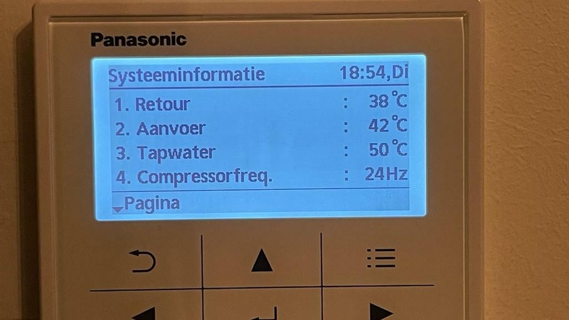

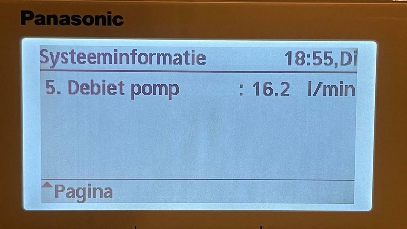

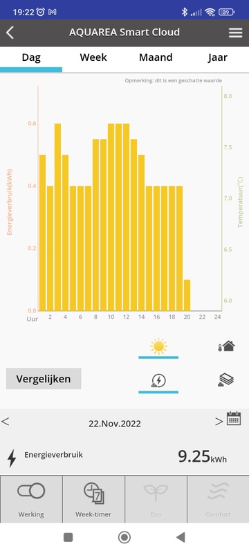

Optimalisatie vraag voor de kenners onder ons:
Ik vind dat mijn warmtepomp (Panasonic 7kw split) vrij veel stroom gebruikt per dag.
Als voorbeeld vandaag (tot nu toe, 18.50) 18 kWh verstookt om van 18 graden naar 20 graden te komen. Let wel, hij is op dit moment nog steeds niet op 20 graden.
Als ik bij de instellingen kijk zie ik dat de aanvoertemperatuur 42 graden is, retour 38 en de compressor rustig draait tussen de 25-30Hz.
Alleen de begane grond (keuken en woonkamer, gezamenlijk 55 m2) wordt verwarmd. De keuken is voorzien van vloerverwarming en een kleine radiator, de woonkamer heeft alleen een grote radiator. Huis is van begin 1970 met overal HR++ glas en gevel en dakisolatie. Het voelt ook niet koud aan in huis verder, maar ik verbaas me dus wel over het stroomverbruik.
Elk uur verbruikt hij gemiddeld rond de 800-1500W (dat klopt ook als ik de data check via m'n HomeWizard P1-meter). En het wordt dus wel langzaam warmer, maar wel te langzaam naar mijn zin.
Wat is jullie mening hierover? Moet ik de stooklijn aanpassen of ben ik dan duurder uit uiteindelijk? Ik heb echt geen idee.
Afbeeldingslocatie: https://tweakers.net/i/DUEcoeluFk_O4sLfjh2uZO4eL10=/800x/filters:strip_icc():strip_exif()/f/image/BY9agTAesCprLN0SNscfjF7b.jpg?f=fotoalbum_large
Afbeeldingslocatie: https://tweakers.net/i/ilSSn4HcJD3xsa3LdDQNoRAgEXo=/800x/filters:strip_icc():strip_exif()/f/image/LSPbc8ERetq1Kz0S0Oose0so.jpg?f=fotoalbum_large
Afbeeldingslocatie: https://tweakers.net/i/GZkUghxDseL9FT6yBifWogllG1c=/800x/filters:strip_icc():strip_exif()/f/image/bIEMPaXtfCLYwQxJezl96gWI.jpg?f=fotoalbum_large
  • ErikVers
  • Registratie: April 2020
  • Laatst online: 06:49
ErikVers
e-Duurzaam
nikon. schreef op dinsdag 22 november 2022 @ 19:00:
Mijn eerste ingeving is sturen op een grotere delta t (minder flow) Je huidige kleine delta t veroorzaakt waarschijnlijk een hoger verbruik dan noodzakelijk.
Al gecheckt of er geen bypass is (stroming via oude cv poditie? Of teveel via radiator?
Een vloer van 35 gr is bijzonder warm; nog oude verdeler met mengkraan ertussen zitten? Dan die direct er tussen uit šŸ˜‹

Ik zou het werkelijke verbruik wel willen zien. Dit kan nooit met een hele dag draaien, duidelijk de afgeronde waarden. Tel er maar minstens 20% bij.
  • ErikVers
ErikVers
e-Duurzaam
KaDoos schreef op dinsdag 22 november 2022 @ 21:27:
Zou niet te snel zeggen dat niet kan. Uiteraard smartcloud onnauwkeurig en dag is nog niet om ook niet in carboy zijn tijdzone šŸ˜‚
Zie hier mijn woning van 192m2 met data van s0 meter 9.14 kwh welke dus vrij exact kloppen (ex defrost) is van gisteren de gehele dag inclusief SWW:
Afbeeldingslocatie: https://tweakers.net/i/DUE2l4MGH7KBMB59-e0VV8g_egk=/x800/filters:strip_exif()/f/image/aPL9axGDFnX8aPOlmWfyXyBM.png?f=fotoalbum_large
[ Voor 3% gewijzigd door ErikVers op 22-11-2022 21:57 ]

Maar heb je 24u lang 380W verbruikt?

Nee ik verwarm mijn woning tijdens de warme uren en zo veel als kan met zonnestroom. Woning blijft op temp dat is mijn doel. En dat dus zo efficient mogelijk. (Draai tussen 10:00 / 22:00 en nu testen met 10:00 / 23:00 om te kijken hoe groot verschil is)
Komt redelijk overheen met voorheen 5-6 m3 gas op dit soort dagen (5-6 graden weinig wind)

Het gaat er niet om dat dat verbruik niet kan over een dag gemeten. Ik heb de afgelopen 22 uur ook maar
6,6 KWh gebruikt, ook gemeten met s0. Maar dan draait hij niet al die tijd, net als bij jou.
gewoon zo laten en zorgen dat het niet 18 graden word in huis.
met beetje geluk kan je dan nog een graadje of 2~3 van de stooklijn afhalen.
bijhouden, niet inhalen. vooral niet als het langdurig koud is.
waarom stamp je 42 graden in een vloerverwarming? heb je nog een verdeler met pomp of gewoon een hele kleine vloerverwarming?
je kan ook eens de radiatoren boven opendraaien. ook daar moet warmte heen.
