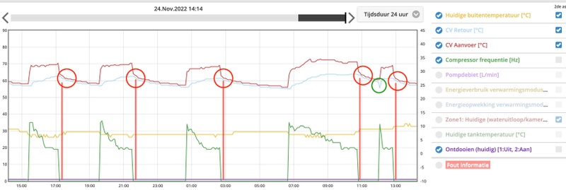

Signor Doekie schreef op dinsdag 22 november 2022 @ 22:20:
Mijn gasverbruik was c.a. 750m3 op jaarbasis en was afgelopen jaar 1450kWh. Een zeer goed na geïsoleerde twee onder een kap gelegen op het noord oostelijke puntje van de Veluwe. Er wordt ca 50m2 vvw, hoh 10cm, en een grote design radiator in de badkamer verwarmt.
Bij de buiten temperatuur van dit weekend was de ta 27 a 28 graden en de tr 25 a 26 graden met een verbruik van ca 0,6kW tot 0,8kW en de compressor frequentie was zo'n 24hz en de flow ca 10ltr/ min en binnen was het 20,5 graden.
Zeg het maar, heb ik mijn 5j Panasonic te klein gekozen of zou het aan het weer hebben gelegen?
op het eerdere gasverbruik 750m3 wel op het gasverbruik van vorig jaar zeker en vast niet .dan hebt u vorig jaar zeer goed nageisolleerd als ik het goed begrijp .
Afbeeldingslocatie: https://tweakers.net/i/SS1cWlzD-DlyZX6jUoeK-iwX9Yg=/800x/filters:strip_exif()/f/image/utg51LtkwhJttqGDxIzYCfQ7.png?f=fotoalbum_large
hier 1 defrost afgelopen 7 dagen afgifte systeem 60m2 vloerverwarming goed geisolleerde halfopen bebouwing .

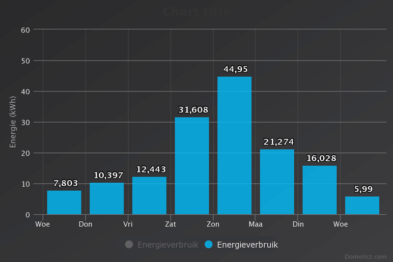

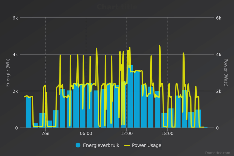

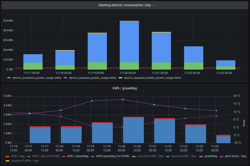

Begin me hier inmiddels toch een beetje zorgen te maken over het te verwachten verbruik. Gaat wel erg hard:
Afbeeldingslocatie: https://tweakers.net/i/ZSwXZb0ZJSFYE3p4c_-DBD5dAjo=/800x/filters:strip_exif()/f/image/TPRk8RDi2jygYVtTBVmOLnT2.png?f=fotoalbum_large
Kom van 1500-1600m3 gas af. Inclusief sww.
Zie geregeld mooie lange runs tot een uur of acht lang. Zeker zondag veel defrosts en een legionella run overigens.
Meet overigens nog steeds al het verbruik op de drie fase hoofdaansluiting in de Panasonic. Defrost, legionella run, allemaal op de driefase groep.
De losse eenfase heb ik nog niks op gemeten. Nog steeds geen idee wat daar op zou moeten zitten.

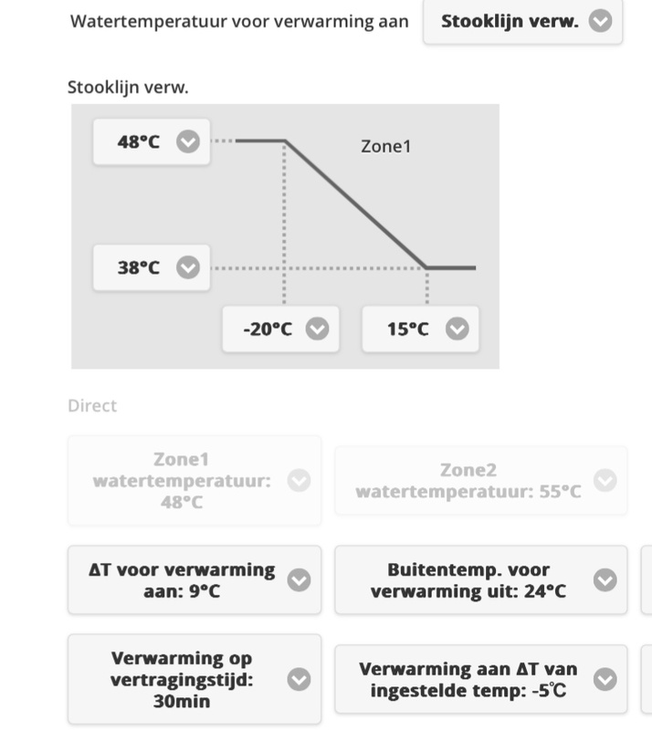

Carboy54 schreef op zondag 20 november 2022 @ 12:48:
Precies. De eerste 2 links boven betreft de warmtepomp zelf. De rest gaat over de backup heater. Of de "japannertjes" naar mij gaan luisteren valt te bezien :-)
Omdat andere beginners hier mogelijk ook vraagtekens bij hebben (mede gezien de gebrekkige vertaling), misschien handig om een lijstje te hebben?
Misschien ook iets voor de OP @twain4me @Ep Woody ?
Van linksboven naar rechtsonder:
- dT voor verwarming aan: temperatuurverschil tussen de temperatuur aanvoer (Ta) en de uitgaande temperatuur (Tr)
- Buitentemp. voor verwarming uit: bij deze ingestelde temperatuur (buitentemperatuur) schakelt de warmtepomp uit
- Buitentemp. voor verwarming aan: bij deze temperatuur schakelt het elektrische element in de warmtepomp zich aan voor een defrost
- Verwarming op vertragingstijd: na deze ingestelde tijd gaat de bijverwarming aan.
wie heeft correcties/vult aan?

MikeyMan schreef op woensdag 23 november 2022 @ 10:53:
Ik zat die paar koude dagen nog wel 30% hoger, maar ik kom dan ook van 1800-2200m3 gas. Op power supply 2 zitten de backup heater en de tank (booster) heater. Op de laatste heb ik alleen een relais zitten om voor de legionella run een 3-fase element te stoken. Voor de defrosts gebruikt de t-cap de compressor als verwarmingsbron, dus de backup heater is daarvoor niet nodig. Ik had hier in oost Groningen 25 defrosts.
Hier een beetje hetzelfde, Ta 36 bij Tb 0. Op een soortgelijke dag vorige winter (daggemiddelde 0 graden) ook 15m3 gas (bij Ta 40), dus dat klopt wel ongeveer. Ook aardig wat defrosts over het weekend met 1 graad en regen. Maak me nog geen zorgen, meestal is het warmer :) Afbeeldingslocatie: https://tweakers.net/i/Aqq56w0eK-a1UPhzvH9JQXS_J98=/800x/filters:strip_icc():strip_exif()/f/image/UdEvgK3sD8Lf2aDjPJFZQ0QJ.jpg?f=fotoalbum_large

FransvWoerkom schreef op woensdag 23 november 2022 @ 12:53:
Hoeveel elektrische heaters zitten er in dat ding dan?
Zowel tank verwarming als backup heater zie ik het verbruik gewoon op de drie fasen terug. Compressor gaat uit, elektrische heater gaat aan volgens de heishamon sensor en het verbruik schiet omhoog. Snap er niks van. Heb nog geen enkel verbruik gemeten op de die 1fase meter.
Hier ook ongeveer elk uur een defrost idd.
Afbeeldingslocatie: https://tweakers.net/i/kXugq8vQZ1wyz-b4lY-xKe-uaTQ=/800x/filters:strip_exif()/f/image/h936sGKC4v5OtTR5fA0LvHVN.png?f=fotoalbum_large

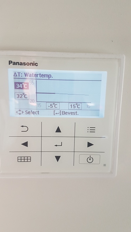

Jlips schreef op woensdag 23 november 2022 @ 12:54:
Hallo beste mensen,
In 2020 hebben wij ons huis (zelf) gebouwd een gekozen voor een Panasonic warmtepomp.
Deze hebben we zelf aangekocht, maar de installatie door een installateur laten doen.
In bedrijfstelling ging niet soepel, ze hebben er zelfs een ander bedrijf bij moeten halen om de installatie werkend te krijgen.
Hoewel de installatie werkt heb ik op de een of andere manier het gevoel dat de installatie niet optimaal functioneerd. (hoog stroom verbruik)
Het volgende is geinstalleerd:
- Panasonic mdc07h3e5 7KW warmtepomp
- Aquarea 50ltr buffervat
- Aquarea boiler 300ltr rvs
- 3 wegklep monoblock
- Vloerverwarming in monolitisch afgewerkte betonvloer (100mm)
Zoekend op het www. ben ik op dit forum / topic beland.
Geweldig dat er zoveel kennis is en ook nog wordt gedeeld, bedankt hiervoor, echter is er toch nog iets waar ik niet aan uitkom en hoop dat jullie me hiermee kunnen helpen.
Op pagina 1 worden een aantal topics samengevoegd, waaronder "minimale en maximale afgifte bepalen"
Heb dit op onze situatie toegepast:
Totale vloeropp. :125m2
Diameter vloerverwarmingsbuis:16mm
Vloerverwarmingsbuis HoH: 10cm
Minimaal vermogen wp: 2500watt (gevonden op dit forum)
Maximaal vermogen wp 7000watt (aanname, omdat ik een 7KW wp heb)
Berekening minimale afgifte op basis van 22 gr.
2500w:125m2= 20w/m2 (= afgifte vloerverwarming)
Eea op de site https://www.wth.nl/support-en-service/afgifte-berekening ingevuld kom ik op het volgende.
Temp. aanvoer: 27 gr.
Temp. retour: 26 gr
Zoals in het topic omschreven dit hetzelfde gedaan met de maximale afgifte.
Berekening maximale afgifte op basis van 22 gr.
7000w:125m2=56w/m2 (= afgifte vloerverwarming)
Temp. aanvoer: 34 gr.
Temp. retour: 32 gr.
Ik zo blij als een kind met deze gegevens naar mijn bediendeel en naar het gedeelte stooklijn.
Echter hier komt mijn vraag:
Ik kan hier 1x aanvoer temp. + 1x retour temp. ingeven (+ min.& max. buitentemp. (ingesteld: -10 /15))
Welke waardes moet ik nu ingeven die van de min. afgifte of van de max. afgifte of een combi van deze :?
Aanvullende vraag.
Ik zie ook het begrip delta T, moet ik hier nog iets mee, dit gaat echt boven mijn pet.
Alvast heel hartelijk bedankt voor jullie hulp. _/-\o_
Wat de werkelijke afgifte zijn zul je waarschijnlijk toch met trial and error moeten uitproberen.
Geef een stooklijn in en kijk hoe de pomp reageerde.
We weten natuurlijk niet hoe je situatie precies is, je zegt zelf gebouwd, is dit nieuw of is het verbouw.
Als het nieuw is zou ik beginnen met Ta=25 bij Tb=15 en Ta=30 bij Tb= -10. Laat hem 1 of 2 dagen lopen en ga eventueel wat shiften met de Ta, je Tr volgt vanzelf.

nikon. schreef op dinsdag 22 november 2022 @ 19:00:
Optimalisatie vraag voor de kenners onder ons:
Ik vind dat mijn warmtepomp (Panasonic 7kw split) vrij veel stroom gebruikt per dag.
Als voorbeeld vandaag (tot nu toe, 18.50) 18 kWh verstookt om van 18 graden naar 20 graden te komen. Let wel, hij is op dit moment nog steeds niet op 20 graden.
Als ik bij de instellingen kijk zie ik dat de aanvoertemperatuur 42 graden is, retour 38 en de compressor rustig draait tussen de 25-30Hz.
Alleen de begane grond (keuken en woonkamer, gezamenlijk 55 m2) wordt verwarmd. De keuken is voorzien van vloerverwarming en een kleine radiator, de woonkamer heeft alleen een grote radiator. Huis is van begin 1970 met overal HR++ glas en gevel en dakisolatie. Het voelt ook niet koud aan in huis verder, maar ik verbaas me dus wel over het stroomverbruik.
Elk uur verbruikt hij gemiddeld rond de 800-1500W (dat klopt ook als ik de data check via m'n HomeWizard P1-meter). En het wordt dus wel langzaam warmer, maar wel te langzaam naar mijn zin.
Wat is jullie mening hierover? Moet ik de stooklijn aanpassen of ben ik dan duurder uit uiteindelijk? Ik heb echt geen idee.
Hier op dezelfde dag (22/11) ook 18kWh. Wel over de hele 24 uur en gemeten door de Pana, dus tel er 10% bij op. Zonder SWW en bij een Ta van 32C. Schrik er ook van, maar ben nog optimale instellingen aan het uitzoeken.
20x400wp O-Z-W | Enphase Envoy Met. | IQ7+ | Pana 12kW T-Cap J Mono | 300L SWW | HA+Heishamon L | Zendure 2400AC+ | Gasloos 4-10-22
  • koevlaas2
  • Laatst online: 14-10 19:59
Tiesert schreef op woensdag 23 november 2022 @ 21:41:
Dan heb je maar 3.2 kwh meer verstookt dan de Master hier...

  • Jlips
  • Registratie: November 2022
  • Laatst online: 06-12-2022
KaDoos schreef op woensdag 23 november 2022 @ 17:26:
Hallo KaDoos,
Bedankt voor uw reactie, echter de gebruikte afkortingen zeggen me eerlijk niet zoveel en kan ik alleen maar naar raden.
Ta = temp. aanvoer?
Tb = temp. buiten?
Tr = temp. retour?
Afbeeldingslocatie: https://tweakers.net/i/LSFgQSb5B4Q0hkXi4E7ucX89TSw=/x800/filters:strip_icc():strip_exif()/f/image/n4pnVhJivKj43Py5JkXbLaHx.jpg?f=fotoalbum_large
Dit is wat ik in mijn bedieningspaneel zie en kan instellen icm met mijn gebrek aan kennis weet ik nog niet wat ik waar moet invullen.
Kunt u aub helpen.
Alvast bedankt.
  • FransvWoerkom
  • Registratie: Maart 2018
  • Laatst online: 00:34
Jlips schreef op donderdag 24 november 2022 @ 12:48:
Hallo KaDoos,
Ta = temp. aanvoer?
Tb = temp. buiten?
Tr = temp. retour?
Kunt u aub helpen.
Alvast bedankt.
Ta en Tr worden hier bekend verondersteld. Tb gebruik ik (bijna) nooit omdat binnen en buiten dezelfde beginletter hebben.
De menu's zijn niet intuïtief, althans niet voor iemand die DOS, Windows of Android gewend is. Met de pijltjestoetsen kun je een knop op het scherm selecteren. Daarom staat er onderaan het scherm Select en een plaatje van de pijltjestoetsen. Met de middelste toets kun je die selectie bevestigen. Dan wordt deze knop actief, wat je kunt zien aan de witte letters op zwarte achtergrond en er staan nieuwe betekenissen van de pijltjestoetsen onderaan het scherm. Naar boven en beneden hier voor het verhogen of verlagen van de betreffende temperatuur. Als je die bevestigt, kom je weer in het scherm waar je een knop kunt selecteren. Uiteindelijk, als geen knop meer geselecteerd is, verlaat je dit menu met de bevestigen toets of als je alleen maar aan het oefenen of kijken was, met de knop Terug linksboven.

  • Tiesert
  • Registratie: Augustus 2021
  • Laatst online: 24-10 14:04
Ik heb de Pana inmiddels draaien op watertemperatuur met een stooklijn. De stooklijn kan ik shiften op basis van de kamertemperatuur mbv een gevoelige thermostaat en een LUA script icm IFTTT. Voor een rustige werking bepaal ik de gemiddelde kamertemperatuur over een periode van 10 minuten. Ik draai op QM3 als de buitentemperatuur boven de 1 graden ligt. Werkt goed.
Maar toch nog best korte runs. Elke keer als de TA en Tr elkaar net genaderd zijn, stopt de Pana ermee.
- kan hij zijn warmte niet kwijt waardoor de Tr snel weer even hoog is als Ta?
- is de dT niet goed (die kan ik overigens niet instellen bij aansturing obv watertemperatuur)
- is de minimumcapaciteit van de Pana te hoog voor de huidige Tb?
- is de afgiftecapaciteit te klein (vloerverwarming 110m2) Ik heb bij de groene cirkel geprobeerd om boven radiatoren open te gooien (die ik liever uit heb staan trouwens), maar dat gaf maar eventjes effect.
- moet de Ta juist omhoog om de afgifte van de vloer te vergroten?
- moet ik de stooklijn omhoog shiften als ik meet dat de Tr te hoog oploopt?
Wat is er volgens jullie aan de hand en wat zou ik kunnen proberen? Dank voor het meedenken!
Afbeeldingslocatie: https://tweakers.net/i/yRiUog2Qz1DtW_JGSFGzRISEt6w=/800x/filters:strip_icc():strip_exif()/f/image/b1NZZbm6iBGkrxbcvrlirGCx.jpg?f=fotoalbum_large
Situatie:12KW T-cap. 200L parallel buffer, beneden 110m2 vv, boven 8 radiatoren (type 21, meestal uit), stooklijn op watertemperatuur. Pompsnelheiden (pomp WP, na buffer en bij de vloerverdeler) zijn gesynced, waarbij de Pana iets meer water in de buffer pompt dan de bufferpomp eruit), vaste flow van 20L/min.

Tiesert schreef op donderdag 24 november 2022 @ 14:48:
Gaat er wel voldoende warmte de vloer in?? Ta en Tr van de vloer?? Sommige open verdelers moeten een hogere temperatuur hebben om vol open te gaan.
Je pomp kan inderdaad zijn warmte niet kwijt. te zien aan het feit dat de pomp op de laagstmogelijke frequentie draait.
Zoals hierboven aangegeven eerst kijken of je vloer de warmte kwijt kan.
Aangezien je een buffer hebt: wat is je pompsnelheid van je WP en wat is die bij je secundaire pomp?
24,75kW solar, Hyundai Ioniq 5., Panasonic 12kw J-monobloc WP met 400L SWW en 300L buffer
Het is mijn ogen vrij simpel: je 12KW t-cap kan zijn warmte niet kwijt.
Je ziet aan de compressor dat hij steeds netjes terug moduleert maar de ta blijft oplopen. Als je je target temp erbij zou plakken zul je zien dat hij daarboven zit en dus uit gaat schakelen.
Oplossing kan zijn de afgifte vergroten of je ingestelde temperaturen van je stooklijn verhogen.
Je geeft zelf al aan de Pana meer flow heeft dan je secundaire systeem, vanwaar die keuze? Dan weet je vooraf al dat de buffer dus te vol komt te zitten. Je kan dus je flow in secundaire verhogen of in de pana van vaste flow afhalen. Wellicht ontstaat er dan ook meer ruimte voor moduleren. (ken de minimale en de actuele opwekking van de 12kw tcap niet)
Het buffervat doet precies waarvoor het bedoeld is. Een interface vormen tussen energie-opwekking en energie-gebruik.
Vergelijk het met ons stroomnet. Er zijn elektriciteitscentrales en elekriciteitsafnemers. De interface (afgezien van leidingen en transformatoren) is de meterkast waar 230/400V binnenkomt en 230/400V apparaten zitten aangesloten. Het is niet zo dat jij, als je het licht aandoet, eerst de centrale moet bellen dat ze een extra kool op het vuur moeten gooien. Door het licht aan te doen, worden spanning en frequentie van het net ietsje lager. De centrale meet dat en de regelaar geeft een beetje extra gas.
( Voor degenen die niet geloven dat de centrales dat kunnen meten: er zijn er veel, en de meeste hebben een zware rotor waar aardig wat rotatie-energie in zit. Die reageren het eerst door langzamer te gaan draaien waardoor de netfrequentie afneemt)
Wat de netspanning is in het elektriciteitsnetwerk is de buffervat-temperatuur bij je warmtepomp. Als er meer warmtegebruik is dan opwekking, dan verliest het buffervat warmte en gaat de gemiddelde temperatuur omlaag. Omgekeerd gaat de gemiddelde temperatuur omhoog als er minder wordt gebruikt dan opgewekt. Dat laatste zie je in je grafiek gebeuren: de retourtemperatuur uit je huis wordt hoger dus de gemiddelde temperatuur in je vat nadert de Ta van de warmtepomp dus die stopt omdat hij met zijn vermogen onder het minimum komt. Tenzij je een probleem hebt aan de afgiftekant met te koude vloer of radiatoren, zou ik blij zijn met dit gedrag. Een warmtepomp die uit gaat gebruikt ook geen elektriciteit!

Motorfret schreef op donderdag 24 november 2022 @ 16:30:
De pomp van de Pana iets boven de 20L/min, de secundaire pomp na het buffer 20L/min (constante druk stand 2, Alpha 1) en in de vloer ook 20L/min (constante druk stand 2, Alpha 2)

Waarom heb je 3 pompen?
zoals anderen ook al zeggen: je WP kan zijn warmte niet kwijt.
oplossingen zijn relatief simpel: die 200L buffer is practisch gezien zinloos met een 12kW, die ros je er in enkele minuten doorheen zoals je ook ziet op je grafieken. je naregeling op je vloer (als je die hebt) moet weg en je verdeler moet gewoon een gesloten verdeler worden en de WP moet gewoon direct de vloer in gaan zodat je WP de vloer als buffer kan gebruiken. 110m2 is al erg weinig voor een 12kW unit dus het is belangrijk om hem elke hulp te geven die hij kan krijgen. zoizo nog de radiatoren boven op een kiertje zetten op zijn minst. als je creactief wilt doen kan je de tank in serie zetten maar dat is voor een 12kW ook vrij nutteloos aangezien hij dan langer op hoger vermogen blijft lopen en voor het ontdooien gebruikt hij het water toch niet.
maar belangrijkste is zorgen dat die vloer meer warmte/liters gaat accepteren zodat je lager in je stooklijn kan en de geproduceerde warmte asap in de vloer dumpt.
QM3 nekt de unit wel maar je levert nog meer COP in dan je al doet. je kan dan beter proberen met de 0-10V regeling (extra print nodig als je geen heisamon hebt) om hem hardhandig op minimaal vermogen te blokkeren om langere runs te forceren.
in de tussentijd eventueel rondshoppen naar een kleiner model.

  • -NRG-
  • Laatst online: 18-08 15:20
@Tiesert Ik ben nog aan het testen, maar probeer de Panasonic het zelf te laten regelen (9kw tcap). Wat bij mij nu goed werkt is een hoge delta t, met een redelijk vlakke curve. Max flow staat op 150, maar de pana schakelt nu zelf de flow naar 13 liter/m terug. Ook heb ik bij de start geen piek meer. Uiteraard verschillen de instellingen per complete setup.
Ik denk inderdaad dat je naar een gesloten verdeler toe moet. Je kan proberen je delta t steeds iets te verhogen en probeer uit hoe hoog je minimale ta moet zijn. Als je een piek krijgt bij de start moet je de temp van de laagste buiten temp in de war verlagen.
Ik heb nu zonder zelf te shiften toch een hele rustige run. Natuurlijk moet ik langer testen om te zien hoe het zich houd bij verschillende buiten temperaturen. Dus nog te vroeg om conclusies te trekken
Afbeeldingslocatie: https://tweakers.net/i/bgyoA2MN5y3KYnWhif-fK-zDZfM=/800x/filters:strip_exif()/f/image/W4hHNzwXsIFfZ8fj5BxDegBQ.png?f=fotoalbum_large
Afbeeldingslocatie: https://tweakers.net/i/sn-duUrnIFTLWSWo7wRLbw8IL9M=/x800/filters:strip_icc():strip_exif()/f/image/DsmwBrQHiO5SkSWNOfW0DOwU.jpg?f=fotoalbum_large

Tiesert schreef op donderdag 24 november 2022 @ 18:22:
Als je links en rechts van je buffervat dezelfde flow hebt, dan gaat er dus geen flow door je buffervat en
dan kun je het buffervat ook dicht zetten. Dat buffervat moet energie opnemen uit de warmtepomp die later wordt afgegeven aan je vloer. Als je de warmtepomp constant (op minimum) wilt laten lopen, dan ben je verplicht om al die warmte aan de andere kant van die buffer af te nemen. Dat kost je dan 24kWh per dag en je moet vaak de ramen open zetten. Of je moet het niet erg vinden dat de warmtepomp er vaak een uur mee stopt. Wat je in ieder geval niet moet doen is als je een probleem met de warmtepomp hebt, dat bij het afgiftesysteem proberen op te lossen of omgekeerd. Dan zit altijd het buffervat in de weg.

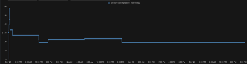

  • Niltag
  • Laatst online: 24-10 20:07
Ga hier inmiddels het tweede jaar in met de 9kW J-serie. Vorig jaar na de tips hier uiteindelijk een hele mooie WAR kunnen instellen waarbij het bij vrijwel elke Tb netjes tussen de 21 en 22 graden is binnen. Pomp blijft nu aan zolang Tb < 10 graden en de temperatuur in de woonkamer <22,5.
Gevoelsmatig blijft hij nog wel wat te lang aan als we niet thuis zijn en in de nacht. Uiteindelijk laat ik hem nu dus aan bij Tb<10 graden om te voorkomen dat ik mijn warmtebuffer in de vloer verlies en ik op een te hoge frequentie moet draaien om de boel weer warm te krijgen als hij terugzakt (als hij dat dan al redt).
Ik ben wel benieuwd hoe jullie hier mee omgaan. Gevoelsmatig moet hij sowieso aanblijven bij de temperaturen zoals die van afgelopen weekend maar nu het vandaag weer de hele dag 8-9 graden is voelt het toch een soort van zonde om het te laten draaien als ik de hele dag niet thuis ben. Wat houden jullie aan als maximale temperatuur om hem aan te laten?
Hij draait wel echt vreselijk rustig zo dus op zich qua stabiliteit nu niks te klagen:
Afbeeldingslocatie: https://tweakers.net/i/91eNPdGI5XcO4N3sZtvj-OOry30=/800x/filters:strip_exif()/f/image/THs9f0t00jDnlYa92RIqXdoo.png?f=fotoalbum_large

Wat ik me nu dus afvraag is hoe wat anderen als grens hanteren. Zet je hem in de winter uit bij afwezigheid / nacht en zo ja, vanaf welke temperatuur buiten laten jullie hem dan wel doordraaien? Of gewoon de hele winter aan laten? Ben van plan nu eens te gaan kijken wat er gebeurt als ik die 10 naar 7 graden verlaag ofzo.
Een nachtverlaging waarbij ik de stooklijn shift heeft naar mijn idee niet zoveel zin omdat hij toch al op zijn laagste vermogen draait.

flippy schreef op donderdag 24 november 2022 @ 18:36:
Dank voor alle reacties en het meedenken! Hieronder probeer ik jullie vervolgvragen te beantwoorden.
@KaDoos Het zou een te zware pomp kunnen zijn. We zijn in de berekening uitgekomen rond 10KW op basis van LT testen in de winter en gasverbruik/graaddagen, en gekozen voor 12. Het huis is uit 1844 maar natuurlijk ook gerenoveerd. De vvw lag er al in, ik heb geen details.
@Carboy54 Ja, dat is een goede vraag. De Ta en Tr bij de verdeler liggen meestal zeer dicht bij elkaar. Daar zit bijna nooit een gezonde delta T bij. De verdeler is omgebouwd, dus thermostaat er tussen uit. De pomp zit er nog wel.
@Motorfret De pompsnelheid ligt iets boven de 20L/min bij de WP en rond de 20L/min op de tweede en derde pomp. Constante druk stand 2 op een Grundfos Alpha 1 en 2.
@ErikVers mooie observatie, de compressor moduleert terug en de Ta blijft oplopen. De Targettemp is dan afhankelijk van de Tb, neem ik aan bij een stooklijn. Denk dat het water op dit moment zo'n 32C is, en ik dan via mijn script shift als de kamertemperatuur te ver op- of terugloop. Mbt de flow redeneerde ik dat de buffer meer warm water aangeleverd moet krijgen dan eruit gepompt wordt, omdat ik anders meer retour-water ga meepompen en de vloer dus afkoelt. Ik begrijp van jou dat de buffer juist niet te vol moet zitten met vers warm water van de Pana?
@FransvWoerkom mooie uitleg en uitgebreide toelichting in je beide berichten dank je wel. Begrijp ik het goed dat jij het zo zou laten zoals het nu is?
@bbbrumbrum Ik heb drie pompen... tja... de eerste zit in de Pana, de tweede komt (volgens mij) vanzelfsprekend na het buffervat, en er zit er nog eentje bij de omgebouwde vloerverdeler waar de thermostaatknop weggehaald is. Ik heb begrepen dat de leiding naar de verdeler te beperkt is om de pomp ook weg te kunnen halen.
@flippy dank voor je uitgebreide analyse en visie op onze situatie. Ik heb een Heishamon liggen maar door beperkte kennis nog niet geinstalleerd. De Pana is nieuw en ik wilde nu eerst leren wat er gebeurt en vooral waarom. Jullie reacties helpen daar enorm bij. Ik had al eens gehoord dat je met die kaart op minimaal vermogen kan draaien, dat klinkt interessant. Ik ga er naar kijken. Een andere Pana lijkt me nog wat voorbarig. De capaciteit is nu niet optimaal bij relatief zacht weer, maar we moeten ook een strengere winter door kunnen komen. Heb een jaar gewacht op levering van deze Pana, nou moet hij het gaan doen ook ;-)
@-NRG- Tjemig wat een verschil tussen jou en mijn grafiek! En dat bij bijna 50Hz? Dank ook voor het delen van je instellingen. Wat ik nog niet begrijp, ik kan geen delta T instellen als ik op basis van een stooklijn draai obv watertemperatuur. Jij hebt dan een stooklijn icm de interne thermostaat? Maar dat ding heeft een joekel van een hysteresis, dus hoe los je dat dan om? Kan ook zijn dat ik iets vreselijk over het hoofd zie waardoor de combi stooklijn/watertemp/delta-t toch is in te stellen.

Tiesert schreef op donderdag 24 november 2022 @ 22:18:
[...]maar we moeten ook een strengere winter door kunnen komen.
een nobel streven maar hoe denk je precies ook maar in de buurt te komen van die 12kW? met 100m2 aan vloer zal je nog moeite hebben om de helft daarvan kwijt te raken.
[ Voor 10% gewijzigd door flippy op 24-11-2022 22:20 ]

flippy schreef op donderdag 24 november 2022 @ 22:19:
Als het echt koud wordt moet ik boven ook gaan bijverwarmen. Daar heb ik 9 radiatoren type 21/22 hangen. Hebben op basis van de @koevlaas2 formule de benodigde capaciteit berekend, ik was me toen niet bewust dat het afgiftesysteem daarbij een beperking zou kunnen vormen.
Belangrijkste voor nu is zorgen voor een goede deltaT op je vloer/afgifte. 20% is het doel 👍
Ta30/Tr24 niet altijd haalbaar maar wel een mooi streven. Zou als eerste die verdeler vervangen voor een gesloten. Is een kleine (heima24) investering en vaak kun je zo de eurokonus koppelingen overzetten.
Wat betreft buffer laden of ontladen zal normaal met goede deltaT niet zo krap gaan op flow verschil want dat compenseert hij dan met een andere aanvoer temp.
Als bijvoorbeeld meer wordt afgenomen dan geladen met exact dezelfde deltaT dan zal automatisch de warmtepomp harder moeten werken. (Water koelt meer af dus moet een grotere warmte gaan opwekken)
Een goede test voor nu is stoppen met 24-7 draaien. Laat je vloer en buffer wat afkoelen en laat hem tussen 10:00 en 23:00 draaien. Dan heeft tenminste wat te doen. Uiteraard blijft de vraag of hij zijn warmte dan kwijt kan, zo niet zal je stooklijn omhoog moeten voor meer afgifte maar je vloer wil je niet te heet stoken uiteraard.
