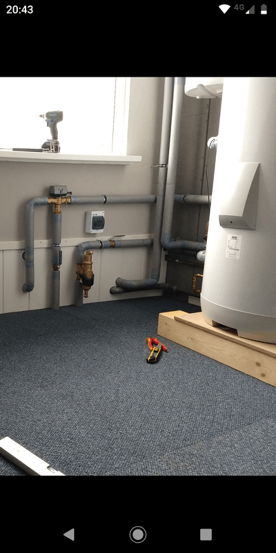

Ik heb van Spirotech de gecombineerde lucht/vuilafscheider gemonteerd, zie foto.
Maar daar heb ik nog geen passende isolatieschaal voor gevonden helaas.
Afbeeldingslocatie: https://tweakers.net/i/DXCBzbeHt6PBNOr3VE2qUgAeaZY=/x800/filters:strip_exif()/f/image/fwB6VNs6OkpxqMBLrou2Emup.png?f=fotoalbum_large

ecn1985 schreef op vrijdag 25 november 2022 @ 20:06:
Heb vandaag de isolatie geplaatst. Heb bij de Spirotech de isolatie schalen erbij gekocht. Heb ze hier nog niet voorbij zien komen. Moet zeggen dat het prima werkt, niet de goedkoopste optie maar ben er tevreden mee.
Ziet er zeer keurig uit! Zo komt 't er bij mij niet uit te zien ben ik bang.... Je heb zo nog wel warmteverlies via de kraanhendels ;)

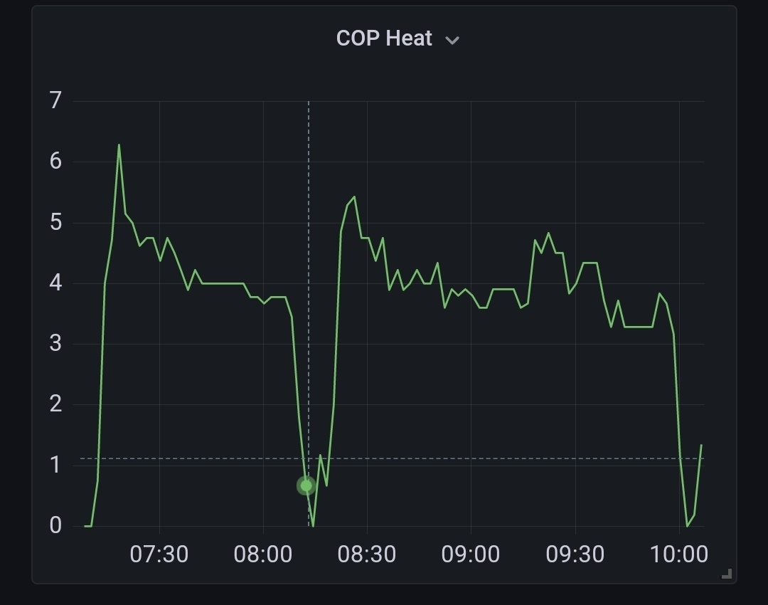

Afbeeldingslocatie: https://tweakers.net/i/UtkP_W2pmrPGNXe-VqO5fPp7coI=/full-fit-in/4920x3264/filters:max_bytes(3145728):no_upscale():strip_icc():fill(white):strip_exif()/f/image/2JixdTgMr2FzHxEukWFHX3VQ.jpg?f=user_large
Met dit vochtige weer ( ramen zijn nog steeds beslagen aan de buitenkant) toch 2x een defrost gehad. Dit is een de cop dip terug te zien ;) maar heb het ook in een andere grafiek echt als waarde opgenomen.
Ik lees de waarden uit via Heishamon en via de NodeRed route bedien ik de boel( dat is een ander topic)
Disclaimer: de cop is op basis van wat de WP als verbruik en opwekking aangeeft ;)

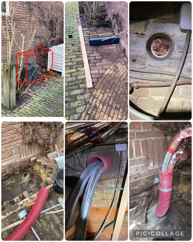

  • ecn1985
  • Laatst online: 21:58
blb4 schreef op zaterdag 26 november 2022 @ 10:11:
Die kunnen er altijd nog af ;) Ik twijfel alleen nog hoe ik de flexslang buiten het beste kan isoleren. De isolatiebuis die ik voor binnen gebruik is hiervoor te stug om het netjes te kunnen doen.
Iemand een suggestie hoe ik dit netjes kan doen?

ecn1985 schreef op zaterdag 26 november 2022 @ 10:28:
Gewoon Armacell/Armaflex. Maak je niet druk over UV en vogels. Isolatie van koppelingen en appendages buiten is overbodig. Het warmteverlies valt in het niet bij de ongeïsoleerde binnenkant van de wp en condens bij koelen is buiten ook niet erg.

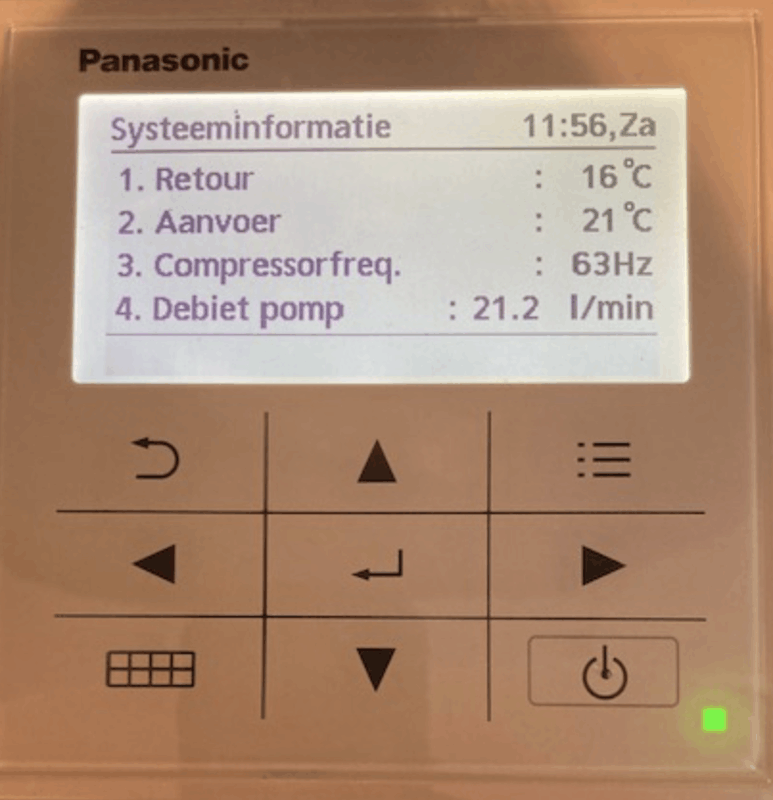

  • ecn1985
Hij is gestart. Draai nu op onderstaande waardes. Systeem is 100m2 VV WH-MDC09J3E5 direct op een gesloten verdeler.
Afbeeldingslocatie: https://tweakers.net/i/74cm6dT18f1OmDXNF33-YFyy_dc=/x800/filters:strip_exif()/f/image/5KoSUcTcvlwtd4JPoPLu9fqc.png?f=fotoalbum_large
Afbeeldingslocatie: https://tweakers.net/i/_IV4MTwkIACG5PXMwGG5Q3FTefw=/x800/filters:strip_exif()/f/image/RpGnpSjVZdewQerAhj8bSH7C.png?f=fotoalbum_large
Vraag: Debiet pomp is dit een 'normale' snelheid?
Moet eerlijk zeggen begrijp het nog niet helemaal, maar dat komt wel.
Heb een KWH meter, maar zal het voor nu moeten doen met de temperatuur van de pana zelf.
Pana WH-MDC09J3E5 | 32 x 400wp Risen Solar | Byd Atto 3 | Balans energie 48,2kWh batterij

ecn1985 schreef op zaterdag 26 november 2022 @ 12:29:
Nú al 63Hz voor een 9 kilowatter? buiten is het ongeveer 9 graden, nog lang niet koud voor een wp.
[ Voor 4% gewijzigd door natural colour op 26-11-2022 12:53 ]
  • ecn1985
Signor Doekie schreef op zaterdag 26 november 2022 @ 12:38:
@ecn1985
In mijn geval maak ik gebruik van twee kWh meters van Honewizzard en de controller van de Panasonic. Ik ben een poosje bezig geweest om een goede stooklijn te zoeken en nu draait de wp zonder verder omkijken naar behoren. Wel met een thermostaat om overshoots te voorkomen.
Ga hetzelfde doen, heb nu alleen geen internet voor de kWh meter uit te lezen maar dat heb ik komende week weer en gebruik ook een thermostaat.
Ik heb de pumpspeed op delta T en niet op max duty, begrijp ik het goed dat de WP aan de hand van de temp de pompsnelheid bij stuurt?

  • basfromasd
  • Laatst online: 01-10 23:52
De pompsnelheid is redelijk normaal. Voor 100 m2 zou het best hoger mogen zijn, maar mogelijk is dit het maximum dat je circulatiepomp aankan bij de bestaande weerstand van je verwarming.

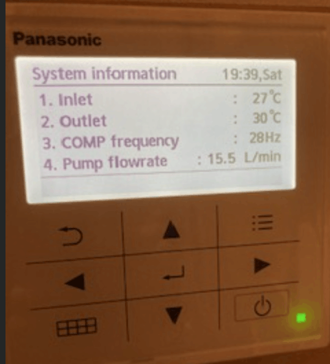

ecn1985 schreef op zaterdag 26 november 2022 @ 12:52:
Ja, dat klopt. Ik heb dezelfde, debiet is bij dT sturing tussen de 10 en 26 l/min. Bij defrost heb ik 40 gezien.

Thorsd schreef op zaterdag 26 november 2022 @ 13:07:
Is er nog wat te zeggen van de pomp Freq van 63hz? Of moet ik het nu de tijd geven?
  • Thorsd
  • Registratie: Oktober 2022
  • Laatst online: 23:12
ecn1985 schreef op zaterdag 26 november 2022 @ 13:15:
De WP zal zo snel mogelijk naar de ingestelde aanvoertemperatuur willen regelen. Even rustig afwachten.

blb4 schreef op zaterdag 26 november 2022 @ 14:38:
Jij hebt 'm dus aan de muur gehangen, hoe heb jij de afvoer gedaan? Geen grindbed?
Hej,
Grindbed komt er nog onder, de oprit aanpassen is 1 van de volgende punten op het wel bekende lijstje.
Moet ook zeggen dat ik de hoeveelheid water ook iets heb onderschat, komt toch een aardige hoeveelheid van af. De oprit loopt wel af naar de straat dat is het probleem niet maar zie vooral problemen als het gaat vriezen.
Ga hem niet aansluiten op een afvoer oid, denk dat ik een stuk afgraaf zeg 30cm dan geelzand en 2x een grindrooster op elkaar met daar tussen grind, verwacht zelf dat dat voldoende is. De pomp zelf hangt ongeveer 30cm boven de grond.
[ Voor 11% gewijzigd door ecn1985 op 26-11-2022 15:28 ]

ErikVers schreef op zaterdag 26 november 2022 @ 14:52:
@ecn1985 niks aan de hand is gewoon aan het opwarmen schaalt met een paar uur wel af en kan maar zo dag of twee zijn voordat je normale basis lading aan warmte in je vloer hebt zitten.
Dat is wat ik al dacht. Verwacht ook dat het wel even duurt dat de vloer op temperatuur is, de vloerverwarming staat nu voor de eerste keer aan dit jaar.
De vrouw kan in elk geval niet wachten tot de vloer warm is, die klaagt al weken over de kou in huis.

Afbeeldingslocatie: https://tweakers.net/i/qaCQj2qeL6JV384TXnC2F3n2neU=/full-fit-in/4000x4000/filters:no_upscale():fill(white):strip_exif()/f/image/jm8MPXvmtHzWr1Msi0457ceU.png?f=user_large
Draait al een stuk rustiger als vanmiddag. De temperatuur in huis loopt goed op, wat pas ik aan als de temperatuur te hoog wordt? De stooklijn temp verlagen? Of eerst een dag aankijken?

Vandaag aan de gang geweest met plaatsing WP, voornamelijk graven en 110 mm gat boren vanuit kruipruimte. Ik hoop ‘m morgen op z’n plek te kunnen zetten. Ik ga ‘m toch niet op ‘t riool aansluiten maar gooi ‘t gat vol met grind. Afbeeldingslocatie: https://tweakers.net/i/el-FfToAzrQXEYImHh1IYiEFtYs=/x800/filters:strip_icc():strip_exif()/f/image/Iw1tSuDBX5sxLCDDcUu07s0L.jpg?f=fotoalbum_large
  • -NRG-
  • Laatst online: 18-08 15:20
blb4 schreef op zaterdag 26 november 2022 @ 20:40:
Vandaag aan de gang geweest met plaatsing WP, voornamelijk graven en 110 mm gat boren vanuit kruipruimte. Ik hoop ‘m morgen op z’n plek te kunnen zetten. Ik ga ‘m toch niet op ‘t riool aansluiten maar gooi ‘t gat vol met grind. [Afbeelding]
Ga je de hele ribbelbuis dicht purren? Hoe voorkom je dat het water niet via de buis naar binnen loopt/ga je de leiding isoleren?
  • blb4
  • Laatst online: 00:21
-NRG- schreef op zaterdag 26 november 2022 @ 21:49:
Ik ga 'm zeker niet helemaal dicht purren, wie weet moet er later nog wat doorheen. wat ik ga doen is er een 110 mm riooldop opzetten met gaten voor de 2 leidingen en alle kabels en daarna ga ik alle doorvoeren bovenop die dop afdichten met hybriseal 306. Ik ga die leidingen in die buis niet isoleren, wel 't stukje vanaf de buis ook al is 't maar 20 / 40 cm oid.

Warmte pomp draait nu bijna een dag:
De stooklijn staat nu als volgt: Hierbij draai ik nu op -2 omdat het binnen anders te warm wordt. Temp in huis is nu 20.7 wat voldoende is.
Zoals Erik gister aangaf kan ik -5 naar -10 aanpassen en de min temp naar 26 zetten.
Afbeeldingslocatie: https://tweakers.net/i/zYDzq52tzc_8yckJCc11hDTw4DM=/800x/filters:strip_exif()/f/image/NOu8uYn4Za21FQtSbdn3p7dt.png?f=fotoalbum_large
Afbeeldingslocatie: https://tweakers.net/i/ukoUNRL7vnc5AV_IioShrG2fpcw=/full-fit-in/4000x4000/filters:no_upscale():fill(white):strip_exif()/f/image/FAm7i13dSCwGpYGM9kB76elD.png?f=user_large
Afbeeldingslocatie: https://tweakers.net/i/i3blIRZ0rNPVY7NCpvCF9f4AARc=/full-fit-in/4000x4000/filters:no_upscale():fill(white):strip_exif()/f/image/JYvMEuovGpWVi0WF8MTqkV0s.png?f=user_large
Ik zie nu dat de flowrate 9.4L per minuut is, deze zakt omdat de delta T is bereikt neem ik aan?
De comp freq is 22hz.
Verbruik is 18kw / 20h draaien. (KWH meter) Lijkt me aan de hoge kant maar zal ook met de opstart / verwarmen vloer te maken hebben.
Waarschijnlijk lastig te zeggen met de data die ik nu niet compleet heb, maar zijn er nog aanpassingen welke ik kan doen? Dinsdag wordt ik weer aangesloten op internet en heb ik meer inzicht in de data.
Voor als nog, moet ik zeggen dat het helemaal niet tegenvalt en met de hulp van hier draait de WP probleemloos nu alleen de fine tuning nog.

In het menu <systeem check> kun je bij <verwarmer> (pijl omlaag) aflezen hoeveel uur de back-up heater heeft gedraaid.
Ik vraag mij wel af als die tijd wel klopt, door altijd afronden naar boven zelfs als de verwarmer maar 5 minuten heeft gedraaid heb je er niets aan, daarom een advies om KWh meters te monteren, er is plaats in de wp voor twee stuks op een din rail.
  • ecn1985
De back-up heater is niet aangeweest. Ik heb 2 KWh meters in de meterkast geplaatst 1 voor de WP en 1 voor de back-up heater.
De wp had gister een verbruik van 18 Kwh / 20h. Zoals gezegd verwacht ik dat dit deels met de opstart te maken heeft.

Afbeeldingslocatie: https://tweakers.net/i/_Aa41EnFv5FqJHcVRb_xFkIbHrM=/x800/filters:strip_exif()/f/image/AaJnOWTxffwSFU9x4Sy8y7Ds.png?f=fotoalbum_large
Afbeeldingslocatie: https://tweakers.net/i/7_VK4eRcrdci5fYc4f-kGEh5lNE=/x800/filters:strip_exif()/f/image/mD8uEloNegvo2ZzHdT1Be09k.png?f=fotoalbum_large
https://nathan.compano.co...TE/83030100cNL_RBE%2B.pdf
Kan iemand wat suggesties aandragen bij Panasonic? De voordelen hoef ik hier niet uit leggen. Wel jammer dat wij dan onze kennis niet meer met iedereen moeten delen maar voor de leek wel de optimale route.
