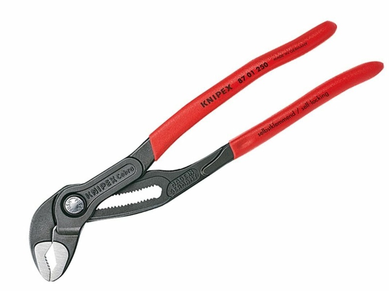

Ik heb een heel arsenaal aan gereedschap maar nog niet echt geschikt materiaal om de 1 1/4 en 1inch verbindingen aan te draaien. Wat is daarvoor aan te raden? Pijpentangen? Bahco's van formaat? Iets anders?
Zal het niet heel veel vaker gaan gebruiken, maar altijd handig om in het assortiment te hebben. Hoor graag de (betaalbare) tips :).

--Erik-- schreef op zondag 27 november 2022 @ 22:13:
2 bahco,s met lange arm.
  • bbbrumbrum
Knipex sleuteltang 86 03 400
  • ecn1985
  • Laatst online: 20:25
Heb bij de plaatselijke handelsonderneming een 18'' bahco gekocht, 30 euro. Dacht hetzelfde deze komt vast nog vaker van pas.
https://www.werktuigenspierings.nl geen idee of ze ook verzenden.

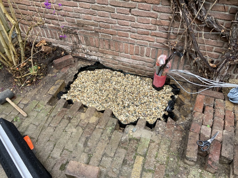

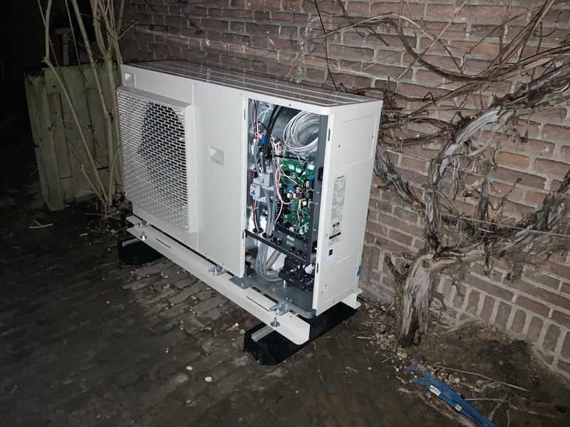

Weer een stuk verder; de WP staat maar moet nog wel aangesloten wordenAfbeeldingslocatie: https://tweakers.net/i/fei8Vc4ueKpFoDB-WdWblnAlpZw=/800x/filters:strip_icc():strip_exif()/f/image/pcQT59l88iECWCxPzLe716qi.jpg?f=fotoalbum_large
Afbeeldingslocatie: https://tweakers.net/i/bPbFBmOW91p85X5C1hc39MNoWAI=/800x/filters:strip_icc():strip_exif()/f/image/BpXRvDywsZOQMX4S627EhVKH.jpg?f=fotoalbum_large
  • FransvWoerkom
  • Registratie: Maart 2018
  • Laatst online: 00:30
blb4 schreef op maandag 28 november 2022 @ 00:16:
Weer een stuk verder; de WP staat maar moet nog wel aangesloten worden[Afbeelding]
Panasonic vindt dat er 200mm tussen warmtepomp en muur moet blijven. Haal je dat?
Edit: zelfs 300mm voor monoblocs.
  • LinuZZ
  • Laatst online: 23:49
FransvWoerkom schreef op maandag 28 november 2022 @ 01:54:
Volgens de installation guide 2020 moet het 300mm zijn.

bbbrumbrum schreef op zondag 27 november 2022 @ 22:36:
Ik heb er de 86 03 250 voor gebruikt. Die redt 1 1/4 ook nog.
ik heb deze
https://www.amazon.nl/dp/...711_487102941_TE_SCE_dp_1
en een goedkope pijptang (kwaliteit is mwah, maar voor hobbyklusser ok)
https://www.amazon.nl/dp/...711_487102941_TE_SCE_dp_2
Nice! Wat dacht je, ik doe wat extra UTP kabels? :9
Denk je niet dat die druif (?) in de zomer over de WP heen gaat woekeren?
@Murkmans meegeleverde documentatie heb ik hier voor mij en die zegt ook 300 mm, zelfde afbeelding als de eerste van jou.
Overigens staat daar ook in dat de aanbevolen isolatie 20 mm is, ipv de 44 mm die hier eerder werd genoemd.
[ Voor 17% gewijzigd door Beekforel op 28-11-2022 09:49 ]

https://www.hbm-machines....-verstelbare-moersleutels
Hier nog een mooie moersleutel, 375mm echt groot zat en 15 euro, prima ding

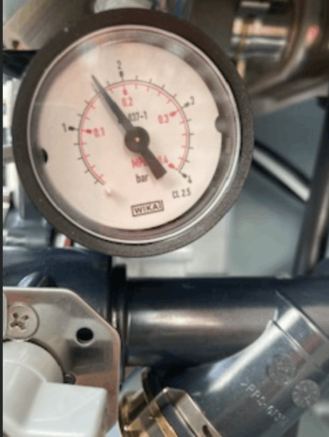

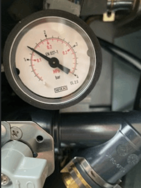

Carboy54 schreef op zondag 27 november 2022 @ 10:22:
Laat hem 24/7 een aantal dagen doordraaien en stem de stooklijn zo optimaal mogelijk af. Hier gisteren over 24 uur 9 Kwh met een 9J grote vrijstaande woning 20.5 graden kamer T en radiatoren. Gem TA 33 graden met delta van 3.
Na een volledige dag draaien een verbruik van 12.5 kWh vind het lastig inschatten of dit goed, matig of slecht is maar zal vast nog wel verbetering mogelijk zijn aangezien de WP 2 dagen draait en ik verder nog niet heel veel heb aangepast. Daar ga ik de komende dagen mee aan de gang.
Vraag over het volgende:
Zie dat de druk in het systeem wat is teruggezakt. Moet hierbij zeggen dat de eerste foto is gemaakt dat de WP net was opgestart. Heb alle koppelingen en aansluitingen nagelopen maar zie hier verder geen afwijkingen.
Is dit iets wat vaker wordt gezien?
Ik begrijp dat er in de 2018 design manual 100 mm stond en in de 2022 design manual 300 mm. Ik zit hier op 150 mm, we gaan 't zien.
  • flippy
flippy
Alle rechten voorbehouden.
blb4 schreef op maandag 28 november 2022 @ 10:39:
De 100mm is de technische limiet, 300 is omdat ze in de tussentijd hebben bedacht dat er ooit mogelijk er nog eens iemand bijmoet om de verdamper schoon te maken of te repareren. Zulke bijbels zitten vol met dit soort aanpassingen over de jaren. Verschil tussen de enginerds op kantoor en een monteur die daadwerkelijk aan dat ding moet werken met 10cm ruimte. Je krijgt dan niet eens de NTC achter de unit los of de schroeven van de deksel af zonder stubby en de handen van de leerlingmonteur.
[ Voor 13% gewijzigd door flippy op 28-11-2022 10:53 ]
  • blb4
  • Laatst online: 00:21
Beekforel schreef op maandag 28 november 2022 @ 09:42:
Precies, een paar extra kabels kan geen kwaad dacht ik :). Maar 't zijn er maar 3 extra, er gaan er heel wat gebruikt worden: 1 UTP voor de CZ-TAW1, 1 kabel voor de boilersensor, 1 voor de thermostaat, 1 voor de heishamon, 1 voor de 1-Wire DS18S20 sensors.
Die druif gaat meestal aardig de hoogte in maar hij zal wel wat in toom gehouden moeten worden. Voordat die gaat uitlopen zal ik nog wel een kap/kastje over de WP heen maken.
  • blb4
flippy schreef op maandag 28 november 2022 @ 10:51:
Dan moet 150 mm wel lukken. Ik heb korte schoevendraaiers ;)
Als hij op bigfoots staat en met flex slang aangesloten zou je hem dus naar voren kunnen halen?

ecn1985 schreef op maandag 28 november 2022 @ 10:01:
De druk kan wat teruglopen omdat er lucht uit het systeem verdwijnt via de automatische ontluchters, ook kan de druk wat varieren door temperatuurverschillen. Na een tijdje hoort het ongeveer gelijk te blijven.
Verbruik is lastig wat over te zeggen omdat dat vooral van je huis afhangt en waar het staat. Maar 12.5 kWh in een dag lijkt mij niet iets om je zorgen over te maken.

KaDoos schreef op maandag 28 november 2022 @ 11:01:
Dat kan maar als je de ruimte hebt zet hem dan gewoon verder naar voren. 30 a 40cm is wel handig, ook voor jezelf als je braaf 1x per jaar de verdamper gaat uitspoelen met dasty en een tuinslang..... O-)
  • ecn1985
Thorsd schreef op maandag 28 november 2022 @ 11:38:
Bedankt, ga het de komende dagen in de gaten houden.

  • blb4
Precies, ik kan er nog wel wat mee schuiven. Vooral met de linkerkant. En heel veel extra ruimte heb ik niet, we willen er ook nog een beetje soepel langs kunnen.
In de design Manual 2018 wordt onderscheid gemaakt tussen monobloc en buitenunit (van de split). Bij het monobloc staat 300mm (blz 98). In ieder geval lijkt me 150 wat krap. Zeker als je die ruimte ook nog gebruikt voor struiken.
grote papegaaitangen knipex gebruiken wij altijd ,hebben zeer goede grip en kun je makkelijk verstellen
  • bbbrumbrum
panalist schreef op maandag 28 november 2022 @ 21:24:
Papegaaienbek is toch om tegels te knippen? Bedoel je niet gewoon een waterpomptang (Cobra) of

bbbrumbrum schreef op maandag 28 november 2022 @ 22:13:
hier in vlaanderen noemen e dit papegaaitang maar is idd een waterpomptang met kromme bekken

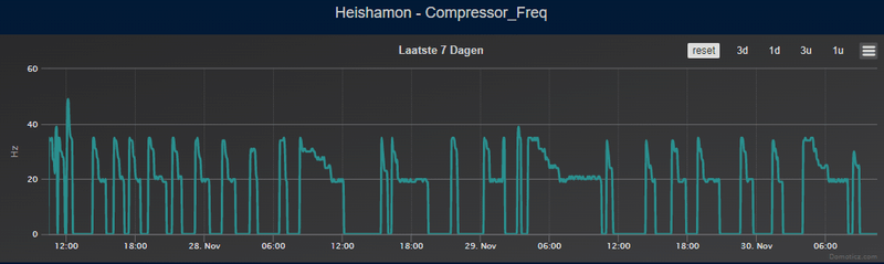

Jullie tips verzameld en gekozen om eerst de Pana in te stellen op Watertemp, stooklijn, dT van 2, Flow 20L/min obv dT, QM3.
Met autoshiften van de stooklijn op basis van binnentemperatuur.
Krijg nu langere runs tot 8 uur (net buiten beeld), veel op minimum van 20Hz, met soms een kortere run. Om 5 uur vanmorgen lijken de kabouters me te pesten met een ultrakorte run. Geen idee waarom. Afbeeldingslocatie: https://tweakers.net/i/179ZdIf_x1JFL8zbtYxPGjrvOgE=/800x/filters:strip_icc():strip_exif()/f/image/Ez0jJJ4Z0BjQiiEAUxT4PPra.jpg?f=fotoalbum_large

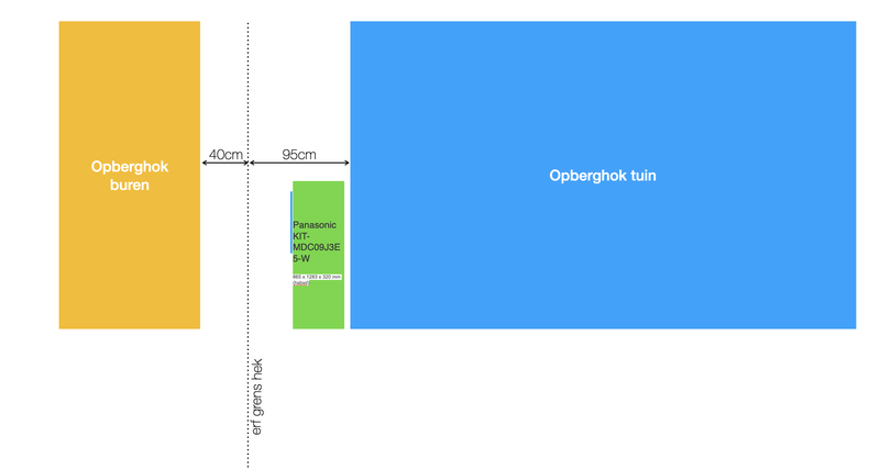

Afbeeldingslocatie: https://tweakers.net/i/G_vOb4gzVyzBJ8KPFjkFjPCgse8=/800x/filters:strip_exif()/f/image/h2sj0whlIOFwa9Htsd2vvjuK.png?f=fotoalbum_large
Ik zit met de volgende mogelijke plaatsing achterin de tuin. Ik twijfel of dit voor problemen kan zorgen zowel geluid en performance. Wat denken jullie?
Zoiets lijkt me niet bevorderlijk toch?
Afbeeldingslocatie: https://tweakers.net/i/NSmjnBF-lGoY4MS5KvOrTwvj1wc=/full-fit-in/4920x3264/filters:max_bytes(3145728):no_upscale():strip_icc():fill(white):strip_exif()/f/image/GXjFcQAQTmnpaz3labaEdZPB.jpg?f=user_large

pgeene schreef op dinsdag 29 november 2022 @ 18:19:
Kunt het ook met een slang aan je uitblaas doen. Die tussen je uitblaasrooster en je kast maken.
Dan weet je zeker dat je je koude lucht niet hergebruikt.
Zoiets, maar dan korter en recht naar voren.
Als je in regio Leiden woont, heb nog wel een stukje over 😉
[ Voor 22% gewijzigd door psycho-realm op 30-11-2022 06:34 ]
  • LinuZZ
psycho-realm schreef op woensdag 30 november 2022 @ 06:30:
Volgens het boekje heb je te weinig ruimte voor je unit daar (300mm aan de achterkant 1000mm aan de voorkant, Murkmans in "Panasonic Warmtepomp 101: Installatie en Optimalisatie" )
Daarnaast is het zeker dat je de wettelijke grens van 40db op de erfgrens overschrijd. Of dat een probleem is ligt aan je buren maar als die om wat voor rede ook er een probleem van maken dan zit je fout. Ik kan me ook voorstellen dat het geluid versterkt wordt door de smalle doorgang.

  • pgeene
  • Laatst online: 31-05 09:43
[Afbeelding
Dat ligt eraan. Slang is vrij glad, vooral in de bocht waar die strak staat.
En dit doe je alleen als je problemen hebt met recycling van je lucht.
Binnen heb je dat al snel, net zoals in een kast.
De post waar ik op reageerde was een kast waar de lucht recht vooruit moet.
Slang is groter dan de diameter van de fan, dus loopt wel los.
Bij mij ging het energieverbruik omlaag, want de aanvoer lucht was warmer.
Dan neem ik het verlies door net wat meer verbruik in energie van de fan (trouwens niet kunnen waarnemen) voor lief.

  • blb4
Dit ga je nooit redden met de wettelijke geluidsgrens van 40 dB op de erfgrens. Bij mij staat de voorzijde van de WP 2 meter van de erfgrens en hoogst waarschijnlijk zal ik wat aan geluiddemping (geluiddempende kast er omheen) moeten doen.
Er is volgens mij een escape: die wettelijke norm geldt voor buiten opgestelde WP's en airco's. Als je 'm 't opberghok zet met goede kanalen voor aanvoer en afvoer dan geldt die wettelijk norm van max 40 dB niet. Of je buren er blij van worden is natuurlijk een andere zaak.

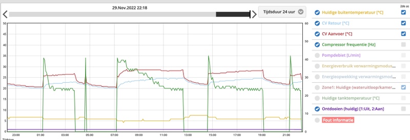

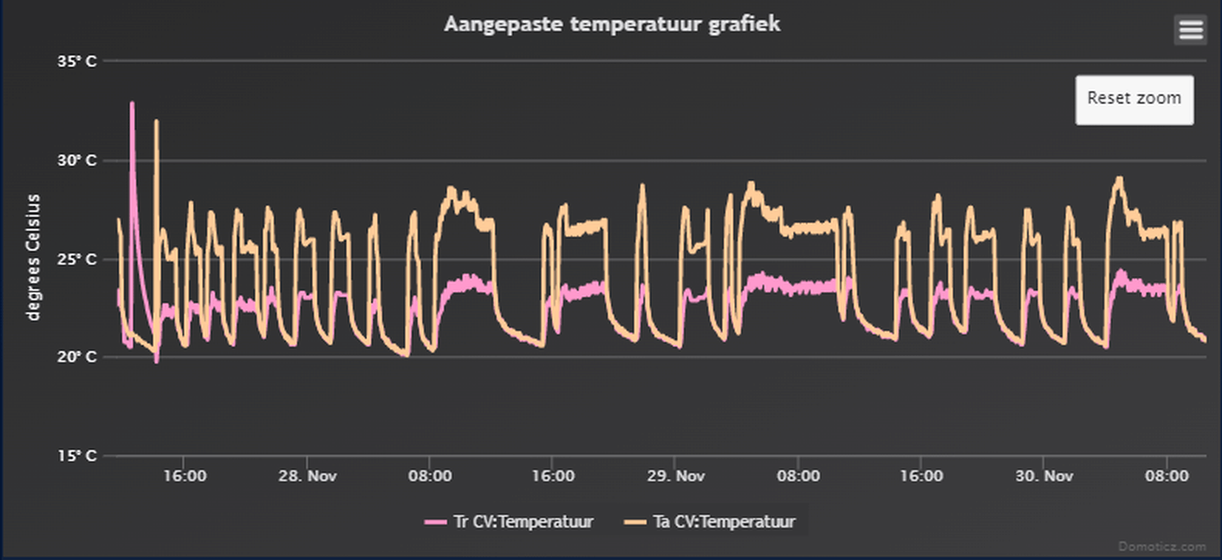

Draai nu een tijdje stabiel op dezelfde settings. Comfort is goed, maar ben nu een beetje zoekende welke kant ik op kan om nog wat verbetering te halen.
Draai momenteel op WAR met vaste pomp flow van rond de 23,5 liter per minuut.
Kan meer kwijt, tot 36 liter per minuut. Heb momenteel 200+m2 aan vloerverwarming open staan.
War ziet er zo uit:
Afbeeldingslocatie: https://tweakers.net/i/wtljEDmBlRmqMf7dlEZyapcr9Bw=/full-fit-in/4000x4000/filters:no_upscale():fill(white):strip_exif()/f/image/6hL2rcmSg5RT7hFsBptmDFTb.png?f=user_large
heat delta staat op 3 graden nu. Kan er twee graden van maken, om de capaciteit wat te verhogen. Maar mijn vraag 1 is dan:
Wat wordt er nog bijgestuurd op basis van die heat delta als je met vaste flow en WAR draait?
Volgens mij kan ie dan alleen nog maar met de compressor frequentie aan de slag of niet?
compressor lijkt toch vrij vaak aan en uit te slaan:
Afbeeldingslocatie: https://tweakers.net/i/d-Yd44VLIFUo_uYKHlAV7CY7KMw=/800x/filters:strip_exif()/f/image/Myork7iEmCPY7vRPWfjLcyZo.png?f=fotoalbum_large
Ta/Tr zien er zo uit:
Afbeeldingslocatie: https://tweakers.net/i/WlrN1TTU-epWzY7zovaDpH23bXI=/full-fit-in/4000x4000/filters:no_upscale():fill(white):strip_exif()/f/image/1lphzD1cix9WXVXWvxRBDQG2.png?f=user_large
berekende dT ziet er dan zo uit:
Afbeeldingslocatie: https://tweakers.net/i/VEZKjKawKAuZEWBTJBrHNGYh2g4=/full-fit-in/4000x4000/filters:no_upscale():fill(white):strip_exif()/f/image/j8xI6guVsPl6oeHYsRNUAqU3.png?f=user_large
Stabiliseert inderdaad rond de 3 graden, dus dat is conform instelling.
Wat kan ik nu nog doen?
- dT naar 2 graden brengen. Verhoogt de capaciteit van de vloer als ik het goed heb.
- Pompsnelheid verhogen/verlagen?
- Stooktemperatuur verhogen/verlagen?
Wil niet als een kip zonder kop van alles gaan zitten aanpassen, en er zitten tussen de afzonderlijke dagen momenteel best veel verschillen in wind/vocht/temperatuur om het betrouwbaar te proberen.
Iemand een zetje in de juiste richting?

Je WP pendelt en kan dus zijn minimale vermogen niet kwijt in je afgiftesysteem (wat wel erg gek is bij 200m² VVW). Flow en/of stooklijn moeten dus omhoog. Verder zou je nachtverlaging kunnen overwegen, dan kan je overdag (bij hogere COP) langer op minimum vermogen draaien.
Om je systeem beter te leren kennen (en te achterhalen bij welke gemiddelde dagtemperatuur je welke Ta nodig hebt, en welke Ta je minimaal nodig hebt om het minimum vermogen kwijt te raken in het afgiftesysteem) kun je ook eerst een tijdlang op vaste Ta draaien (i.c.m. een thermostaat).

MikeyMan schreef op woensdag 30 november 2022 @ 10:41:
niks. want je stuurt niet meer op delta maar op flow.
(edit: hooguit het pendelgedrag, als de werkelijke delta te klein wordt)

Andrehj schreef op woensdag 30 november 2022 @ 10:51:
ja dat kan ik me ook niet voorstellen. Nu heb ik wel een T-Cap, maar uitgaande van 27 graden aanvoer en 24 graden retour, kom ik met 10cm h-o-h op 32 W/M2.
Ofwel een 6400+ watt.
stooklijn omhoog levert hoogstwaarschijnlijk hogere temperaturen in huis op lijkt me?
Flow kan zonder problemen omhoog. Ga ik dat eerst doen.
Draai al wat lagere temperaturen in de nacht. Vandaar (denk ik) dat de ochtend runs tot een uur of acht duren.
om je systeem beter te leren kennen (en te achterhalen bij welke gemiddelde dagtemperatuur je welke Ta nodig hebt, en welke Ta je minimaal nodig hebt om het minimum vermogen kwijt te raken in het afgiftesysteem) kun je ook eerst een tijdlang op vaste Ta draaien (i.c.m. een thermostaat).
Kan ik zeker doen.
Doel is dan om te zien wanneer ie het huis niet meer warm krijgt?
Nog wel een detail vergeten te melden, heb pas 1 van de 3 verdelers vervangen naar een gesloten variant. Nummer twee komt vandaag binnen. Zal ook nog wel wat uitmaken als ik die allemaal vervangen heb.
edit: come to think of it; ik heb de instellingen van die pomp niet meer gewijzigd... Staat nog op auto adapt. Afbeeldingslocatie: https://tweakers.net/i/meeZb1HcwVoLiP8mMVHfvNRMSEc=/800x/filters:strip_exif()/f/image/QyRQUGNNDX3VFxsMjII3sTu6.png?f=fotoalbum_large
Auto adapt regelde hem op 50%. Heb hem nu op constant 75% gezet. Eens kijken wat dat doet. :)
[ Voor 16% gewijzigd door MikeyMan op 30-11-2022 11:09 ]

sjimmie schreef op woensdag 30 november 2022 @ 10:56:
Dat dacht ik al :D
hoe bedoel je dat? Kan ik door hogere/lagere instelling nog iets bereiken denk je?
  • sjimmie
  • Laatst online: 13-10 15:30
MikeyMan schreef op woensdag 30 november 2022 @ 11:00:
Flow omhoog betekent ook hogere temperatuur in huis.
Want met een hogere flow heb je een lagere dT, dus een hogere Tr en dus is gemiddelde temperatuur en dus de totale afgifte hoger.

sjimmie schreef op woensdag 30 november 2022 @ 11:09:
Ja heb je ook gelijk in...
Krijg hoe langer hoe meer spijt dat ik geen technische opleiding ben gaan doen :+
En dan maakt het onder de streep niet uit voor het pendelen ook zou ik zeggen.
[ Voor 8% gewijzigd door MikeyMan op 30-11-2022 11:10 ]
  • sjimmie
@MikeyMan soms moet je ook niet te moeilijk denken en pendelen accepteren (of met een thermostaat werken, dan krijg je gedrag wat vergelijkbaar is met pendelen).
Misschien dat ik inderdaad de thermostaat wel ga gebruiken. Maar leek me handig om eerst te kijken wat er zo uit te halen is. Eerst optimaliseren, dan de thermostaat eraan.
Eerst maar eens aan de knutsel met de twee overgebleven verdelers ;)

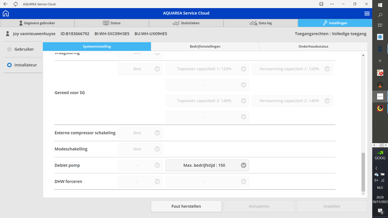

hoe kan je eigenlijk de flow manueel verhogen ?het enige wat ik kan aanpassen is de stooklijn maar niet de flow .hangt wel thermostaat aan.is split systeem
edit: come to think of it; ik heb de instellingen van die pomp niet meer gewijzigd... Staat nog op auto adapt. [Afbeelding]

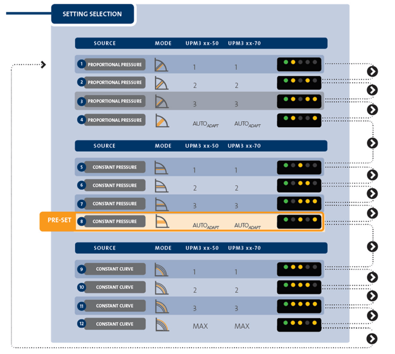

Auto-Adapt is een rot instelling bij Grundfos…
Alleen in specifieke situaties kan het een uitkomst bieden, zoals voor grotere Magna 3 pompen en VvE’s met geluidsklachten.
Constant pressure heeft de voorkeur, eventueel constant curve indien je veel naregeling hebt.
[ Voor 6% gewijzigd door Verwijderd op 30-11-2022 11:22 ]
  • sjimmie
panalist schreef op woensdag 30 november 2022 @ 11:20:
Als je stuurt op dT dan gaat de flow omhoog door de dT te verhogen.
Als je stuurt op Pump Duty dan gaat de flow omhoog door de Pump Duty te verhogen.

waar kan ik dit ergens instellen die pump duty?
  • sjimmie
panalist schreef op woensdag 30 november 2022 @ 11:46:

Via controller of Pana Service Cloud. Dit laatste is het makkelijkst bij Debiet Pomp onder Systeeminstellingen.
Afbeeldingslocatie: https://tweakers.net/i/hJ6AlbpCwHLaLSBb4LkdKQz_gxM=/800x/filters:strip_icc():strip_exif()/f/image/KvHVkBvns4eFBRxcRpuIr0Er.jpg?f=fotoalbum_large
De dT staat bij Bedrijfsinstellingen (niet instelbaar bij vaste flow).

Warmtepomp draait nu een aantal dagen en het is ontzettend comfortabel qua warmte.
Heb vandaag de pana cloud ingesteld en hieronder de run van de afgelopen 12 uur:
Lijkt mijzelf een behoorlijk stabiele run.
Afbeeldingslocatie: https://tweakers.net/i/Ev_xmRCdVLH2roYR94Lj-x4NREw=/800x/filters:strip_exif()/f/image/Nwg7wYIFLlubsR5l7w3lO1it.png?f=fotoalbum_large
Afbeeldingslocatie: https://tweakers.net/i/jUADVG-yoDiCFoohZRpddx91ndU=/800x/filters:strip_exif()/f/image/u4Lr7YWpwHyBvBcivXuorgGW.png?f=fotoalbum_large
Verbruik zit zo rond de 12kwh per dag op dit moment.
Zijn er op basis van de waardes in de grafiek nog aanpassingen die ik kan doen om het verbruik te laten dalen? Ben opzoek naar de juiste richting waar ik aanpassingen kan doen om het op de juiste manier aan te pakken.
Alle input is welkom.
