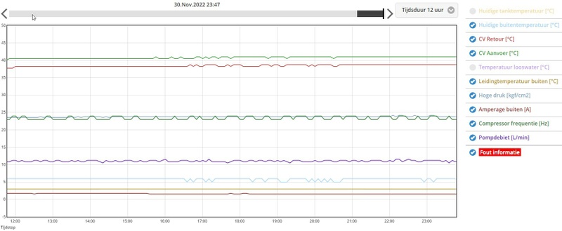

Warmtepomp draait nu een aantal dagen en het is ontzettend comfortabel qua warmte.
Heb vandaag de pana cloud ingesteld en hieronder de run van de afgelopen 12 uur:
Lijkt mijzelf een behoorlijk stabiele run.
Verbruik zit zo rond de 12kwh per dag op dit moment.
Zijn er op basis van de waardes in de grafiek nog aanpassingen die ik kan doen om het verbruik te laten dalen? Ben opzoek naar de juiste richting waar ik aanpassingen kan doen om het op de juiste manier aan te pakken.
Alle input is welkom.
Hele mooie run! Jaloers op. Vermoed dat er alleen suggesties mogelijk zijn als we je instellingen kennen? Ben sowieso benieuwd!

  • ecn1985
  • Laatst online: 13:43
Tiesert schreef op woensdag 30 november 2022 @ 23:03:
Bedankt zover. Heb de volgende instellingen:
Afbeeldingslocatie: https://tweakers.net/i/8OTLSYPr78puAqJL_0kdX4cVqVQ=/800x/filters:strip_exif()/f/image/DjYD3KhJpFCTRbBSpuiVRjE0.png?f=fotoalbum_large
Deze draai ik nu op -1
Pana WH-MDC09J3E5 | 32 x 400wp Risen Solar | Byd Atto 3 | Balans energie 48,2kWh batterij

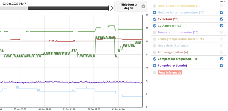

ecn1985 schreef op woensdag 30 november 2022 @ 23:15:
Dan kun je in je stooklijn die 35 ook wel veranderen in 32, maar als ik het weerbericht lees, hoef je daar geen haast mee te maken :)
  • ecn1985
FransvWoerkom schreef op donderdag 1 december 2022 @ 00:22:
Het verlagen van de stooklijn resulteert dat ik de -1 kan aanpassen terug naar 0. Kan het wel zo zijn dat als het kouder wordt ik meer warmteverlies heb en daardoor te kort kom met 32 max?
Draai nu met delta T op 4 heeft het nog zin deze te verlagen?

  • FransvWoerkom
  • Registratie: Maart 2018
  • Laatst online: 11-09 01:00
ecn1985 schreef op donderdag 1 december 2022 @ 08:34:
Hij draait nu met Ta-Tr=3K. Daar lijken de kabouters tevreden mee te zijn.

Zo, afgelopen vrijdag de 9kw 1 fase WP in ontvangst genomen en inmiddels draait die ruim een dag. Was een flinke, mooie maar ook spannende klus om te doen. In februari besteld en had gedacht rustig in de zomer te installeren, maar hij kwam pas nu en als je de leidingen achter de CV Ketel doorknipt wordt het toch spannend met de koude dagen in komst :) Uiteindelijk 3 dagen zonder verwarming gezeten maar de woonkamer was maar tot 19 graden gezakt dus was nog niet zo erg.
Afbeeldingslocatie: https://tweakers.net/i/UhOPE2vQ7CIl0ehEeZ5iQ1jBWHY=/800x/filters:strip_icc():strip_exif()/f/image/x5NPq3T3bW3PFcvJtoFtBSUt.jpg?f=fotoalbum_large
De WP staat hier het beste, wel dicht op een haag, maar kan daar prima 'doorheen' om bij de filter te komen. Na de air purge een minuutje of 15 alle lucht te hebben laten wegpompen gelijk maar even de filter eruit gehaald, maar was praktisch schoon. Binnenkort nog maar doen.
Wat wel opvalt wat recent hier veel is besproken, is de ontluchter bovenin. Die blijft toch doordruppelen.
Afbeeldingslocatie: https://tweakers.net/i/Uke1xkOgHCX1CL_YWl1zRJXwNkI=/x800/filters:strip_icc():strip_exif()/f/image/qlZ3tWUWdfohi8RKjtJjQLl1.jpg?f=fotoalbum_large
Afbeeldingslocatie: https://tweakers.net/i/btHPgRClvsdKlUhKNYuM3U4prcg=/x800/filters:strip_icc():strip_exif()/f/image/9Uxltgj555ySwkWsOjxdnbvS.jpg?f=fotoalbum_large
Afbeeldingslocatie: https://tweakers.net/i/QgB9n49x1B9WWes73HyZzJyQBUM=/x800/filters:strip_icc():strip_exif()/f/image/I3Ed7V6e1MpHEP4RjIqwfAcT.jpg?f=fotoalbum_large
Afbeeldingslocatie: https://tweakers.net/i/QrfyZywm_LI2AIzs00REBzI6n4w=/x800/filters:strip_icc():strip_exif()/f/image/8uSJEchOlD3F7MvwnRYvHGvh.jpg?f=fotoalbum_large
Afbeeldingslocatie: https://tweakers.net/i/zgSITwfZFzk5tJUrk1_JxmE90uc=/800x/filters:strip_icc():strip_exif()/f/image/CBzFgCTWjMr38NSjNDiagFuZ.jpg?f=fotoalbum_large
Afbeeldingslocatie: https://tweakers.net/i/GURXZEpZTOWDYMZJEu52vLuahBI=/800x/filters:strip_icc():strip_exif()/f/image/HKiovy7gLCOhA1Usxoe3aAlo.jpg?f=fotoalbum_large
Hier het leidingwerk in de garage. Zo goed als alles geperst. Ook het expansievat hergebruikt, omdat ik net iets over de 150 liter zou gaan volgens mijn berekening. Ik heb een handpers gekocht en blij dat ik dat gedaan heb, alles wat is geperst lijkt vrij van lekkage. De aansluiting op het boiler wat alleen met schroefdraad zat, lekte allebei. Gelukkig 2 sluiters ervoor en kon hem simpel loshalen, extra loctite erom en een extra rondje vast, ook opgelost.
De WP Boiler dus ook direct aangesloten aan de WP met driewegklep icm een thermistor van ebay die ik onderin heb gestoken naast een andere thermometer. Dit werkt ook goed, al ging die vrij vlot de booster erbij gebruiken, dat is natuurlijk niet te bedoeling. Ik wil even kijken wat efficient werkt qua opwarming vd atlantic wpb, of alleen via panasonic en in de zomer sowieso door zichzelf, dan koelt het de garage nog een beetje. Maar nu in deze periode is de temp al gezakt naar zo'n 16-17 graden na zo'n run. De ruimte heeft vloerverwarming maar heb ik dichtgedraaid zodat ik niet nodeloos verwarm verwijl de wpb deze weer koelt. Beetje spelen qua verwarmen wat efficienter is, maar ik heb iig een 'boost' functie door zowel via wpb als pana wp te verwarmen :)
Heishamon aangesloten en werkt perfect. Aan domoticz mqtt gehangen en heb alle waardes in beeld. Tevens een grafana dashboard opgetuigd om alles in de gaten te houden. Ipv puls kwh meter heb ik 2x een modbus variant in de meterkast geplaatst, zodat ik beter het lage watt verbruik kan monitoring ipv wachten op een nieuwe puls.
De panasonic controller heb ik in de woonkamer gehangen. Ik wil dit doen als easy fallback mocht ik ooit het huis verkopen dat ik de volgende bewoners niet opzadel met WAR en aansturing via mn eigen domoticz. Maar in principe wil ik het aansturen met WAR evt icm zigbee tempsensors door heel het huis.
Maar eigenlijk draait hij nog niet efficient. Hij verbruikt 2000W continu, met compressor op 63Hz en debiet van 25L/min. Ik draai hem op 'curve' ipv room thermostat. Huis is heel goed geisoleerd en heb de standaard stooklijn aangepast naar 25/13 - 35/-7. Blijft op op dezelfde 2000W draaien, 63Hz en 25L debiet. Aanvoer is 29 en retour 24, wat ook stabiel blijft. Ik heb delta T aangepast van 5 naar 3, maar hij blijft identiek draaien. Target temp is 28, maar aanvoer loopt naar 29 en retour blijft 23-24 met een debiet van 25L. De temp in huis blijft maar doorlopen, naar gisteren 19 graden naar nu 21. Hij moet dus veel rustiger lopen om niet teveel warmte het huis in te pompen, maar hoe krijg ik hem nog rustiger?
Omdat die zo zwaar draait zie ik ook een reeks (7) defrosts, vooral gisteravond (de nacht heb ik hem uitgezet) en deze ochtend na het starten, en nu terwijl ik deze post maak gaat die weer een defrost doen.
Hoe kan ik hem langzamer laten lopen? Ik zou dus zowel pomp als compressor minder fel laten lopen maar volgens mij heb ik daar geen controle op, alleen stooklijn?

Geen glycol. Heb stooklijn naar beneden bijgesteld en hij loopt nu op 26 graden aanvoer en 23 retour. Met ds18b20 aan aanvoer/retour (tussen isolatie) meet ik 25.0 aanvoer en 23.5 retour, maar hij staat nog onverstoord met 25L/min debiet te stampen. Compressor naar 32Hz gezakt en werkelijk vermogen op 970 watt. Zou hem graag op minimaal vermogen willen zien draaien (500 watt), want ook met deze instellingen blijft de temperatuur in de woonkamer stijgen. Daarvoor moet het debiet denk ik omlaag, maar hoe heb ik daar controle over?

bedoel niet glycol maar de te comprimeren dampen. ( R32 )
hier is het min. aantal Watts 600 voor de J serie 9Kw en verder 18-19 Hz en pompsnelheid 32L/min
als kamertemperatuur blijft stijgen zonder externe factoren dan eerst stooklijn omlaag. Bij debiet omlaag versneld pendelgedrag
  • KaDoos
  • Registratie: December 2020
  • Laatst online: 12:22
padoempats schreef op donderdag 1 december 2022 @ 18:01:
Als je Ta=26 is en je Tr=23 op de Panasonic, dan is de vraag welke gevraagde Ta je hebt. Als dit ook 25 of 26 is dan heeft hij zijn doel nog niet bereikt. Hij probeert die Tr dichter bij de Ta te krijgen.
Wat ik doe in dit geval is de gevraagde Ta nog iets lager zetten dan gaat de compressor frequentie vanzelf richting de 19 of 20 Hz, en daarmee het opgenomen vermogen naar rond de 500 W

De warmtepomp draait tot op heden een continue run
Afbeeldingslocatie: https://tweakers.net/i/cwV5w4TT-1D0lTzQvTXVjUnFkCk=/800x/filters:strip_exif()/f/image/bPGDTuTASjIbUZGeCQ9xynvE.png?f=fotoalbum_large
Op 1 dec 17.00 is er middels de IFTTT een shift +1 uitgevoerd omdat de deur naar de hal een hele tijd heeft open gestaan. Positie van de thermostaat is wat ongelukkig, omdat wij een open hal hebben hoogte 5 meter die altijd kouder is pikte de thermostaat dit op.
Heb nog een vraag over het volgende:
Afbeeldingslocatie: https://tweakers.net/i/2LlWsAM044Yjp-rw3Uy7F8R0k_I=/800x/filters:strip_exif()/f/image/NADpgfudZJ9GG97DvL18bB5v.png?f=fotoalbum_large
Buitentemp voor verwarming aan (back-up theater) staat nu op -10 is dit een logisch getal. Begrijp ik het goed dat de heater pas inspringt bij een temp onder -10 of als de delta T -4 is?

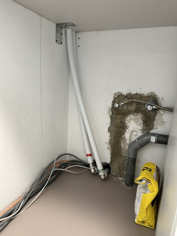

Hier twee weken geleden ook eindelijk de WP geinstalleerd (WH-MDC07J3E5), en dat ging niet zonder slag of stoot. Moest uiteindelijk in twee keer gedaan worden, omdat we op de eerste dag te weinig tijd hadden omdat er een waterleiding werd geraakt:
Afbeeldingslocatie: https://tweakers.net/i/zzgr3ol01ulzmx5dHfgLgjwevFY=/x800/filters:strip_icc():strip_exif()/f/image/MtYTPpIlwZfqhBdueL2uSNR2.jpg?f=fotoalbum_large
Uiteindelijk gefixt:
Afbeeldingslocatie: https://tweakers.net/i/1OITNhpJz6OG_AjGS8tvxltlE3M=/x800/filters:strip_icc():strip_exif()/f/image/BsUbTP032nW91XLU7QJu9HwS.jpg?f=fotoalbum_large
En zo liepen de buizen door de muur met twee 65 mm gaten:

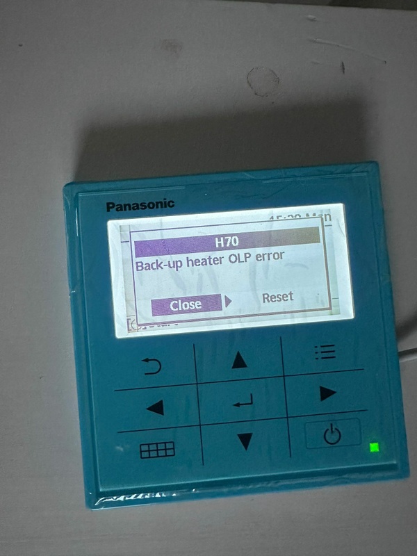

Na de start helaas wel een H70 melding:
Afbeeldingslocatie: https://tweakers.net/i/II8XQ6CEQBioOut_4y3RxgzI6gg=/x800/filters:strip_icc():strip_exif()/f/image/ZdgToMj8VOeBgjqa9Iaf75HA.jpg?f=fotoalbum_large
Deze kwam achteraf door het te vroeg inschakelen van de WP, terwijl er nog lucht in de buizen zat.
Andere issues waren lekkages, maar @flippy to the rescue met de beste tips:

En dan opsommend nog mijn leermomenten:
- Als je in de muur gaat boren, ff checken waar de waterleidingen lopen :+
- Als de WP op bigfoots oid staat, en je wil buizen de grond in hebben, gebruik dan minimaal 70 cm flexleiding aan de WP. Ik had 50, maar zoals je ziet krijg ik die niet laag genoeg om direct de grond in te gaan
- Pers zoveel je kan, dit is echt idiot proof (wel goed ontbramen!)
- Zorg er voor dat je minimaal 15min het air purge programma draait, ander kan dus de back-up heater in H70 error gaan vanwege OLP (in mijn geval dus door lucht in de heater)
- Ombouwen van modulaire VVW verdelers is easy-peasy
- Als je leidingen echt niet dicht krijgt (niet met rode fiberringen, rubber ringen, loctite 55), gebruik dan Kolmat easyfit, bijna net zo fool-proof als persen
Overigens was alles dat geperst is, 100% lek vrij, dus dat is wel echt een aanrader.
Zo staat ie er nu bij:
Maakt goede lange runs:
Wat er verder hier nog gedaan moet worden:
- Nog twee VVW verdelers ombouwen, nu zijn die nog open wat zorgt voor vrij hoge Ta en Tr
- CV ketel vervangen voor warmtepompboiler, ook omdat daar nu 'kortsluiting' plaatsvindt denk ik door water wat van aanvoer naar retour loopt
- Elektra fatsoeneren
- Stooklijn optimaliseren (staat op 32 Ta bij -5, waarschijnlijk moet dat naar -10, maar komende week zal het leren)
lekker bezig geweest, maar het lijkt erop dat je een knelkoppeling hebt ingestuced bij die linker stopkraan, daar kunnen ze niet heel goed tegen.
Thanks voor de tip! Was zou de beste manier zijn op dit op te lossen? Weer openhalen? Leiding vervangen gaat 'm niet worden namelijk, want het huis heeft geen kruipruimte..........
  • bbbrumbrum
Phyc schreef op vrijdag 2 december 2022 @ 16:35:
Het puntstuk bleef op alle manieren lekken: eerst met rubber van de flex, toen met rubber en loctite, daarna zonder loctite, zonder rubber, maar met alleen met fiberring. Uiteindelijk was ik er zat van, en dus Kolmat Easyfit gebruikt.
Persfitting.

  • twain4me
  • Laatst online: 12-09 20:23
twain4me
een klem of perskoppeling gebruiken of eventueel solderen, het niet dicht smeren en bv aftimmeren kan ook.
