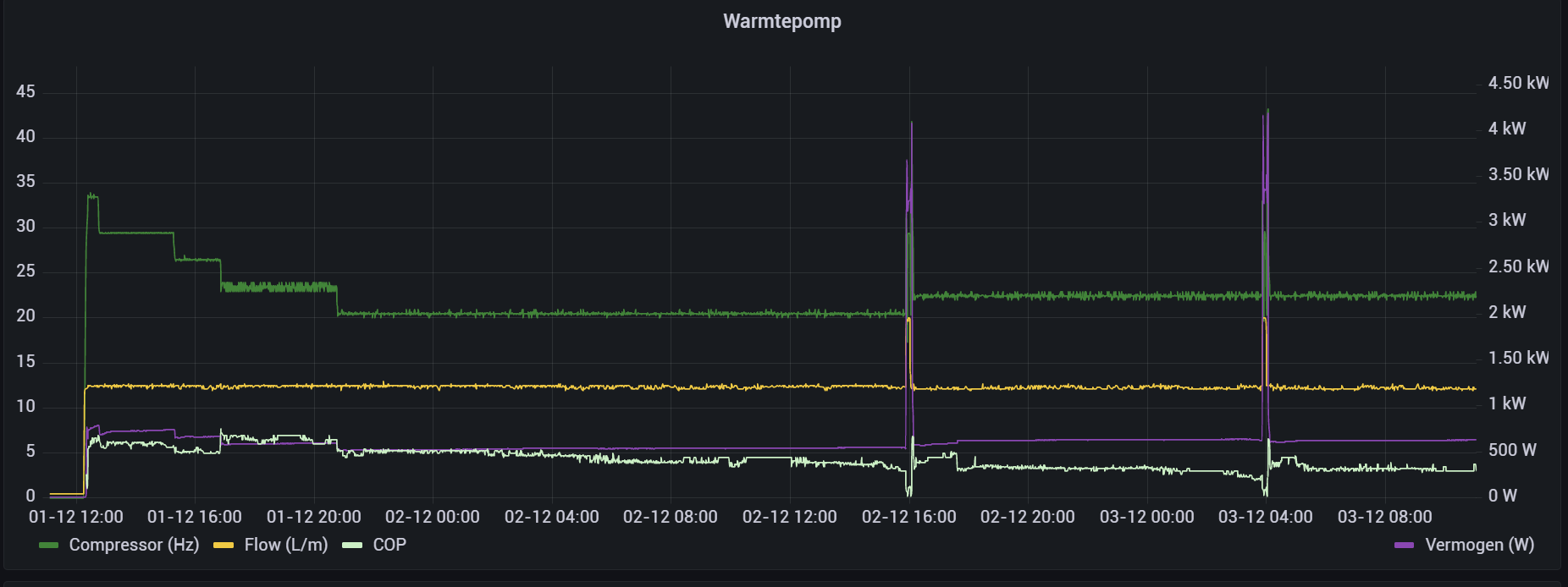

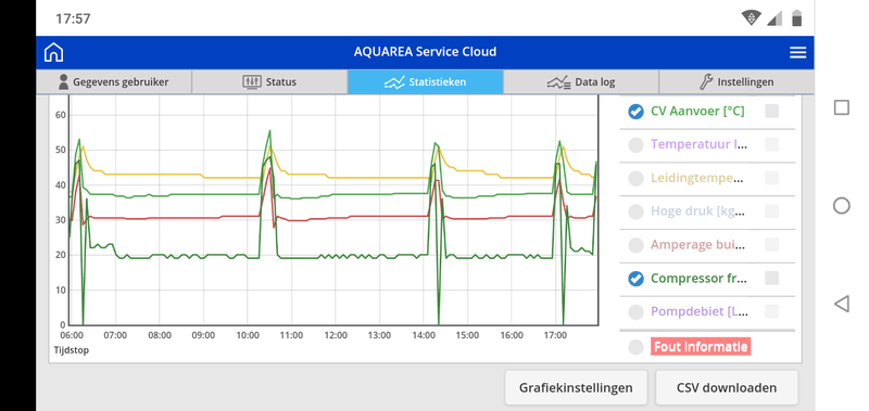

Hier bezig met mooie lange run. Merk dat er minder defrosts optreden doordat de Pana op 20-22Hz kan draaien.
Afbeeldingslocatie: https://share.bartserver.nl/!pbMCmDxnrQ/PanaLongRun.PNG

vandermark schreef op zaterdag 3 december 2022 @ 11:09:
wow dat zie er strak uit.

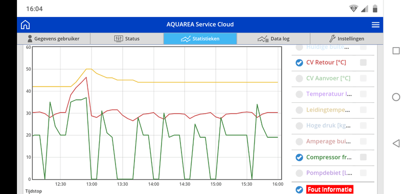

Hier draait de WP ook sinds gisteren 19:00. Twee defrosts gehad. Ta van 36 graden, flow 15 L/m met een compressor met 24Hz.

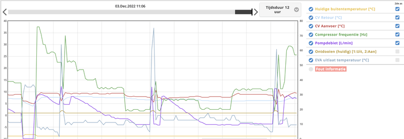

  • ecn1985
  • Laatst online: 08:06

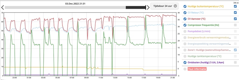

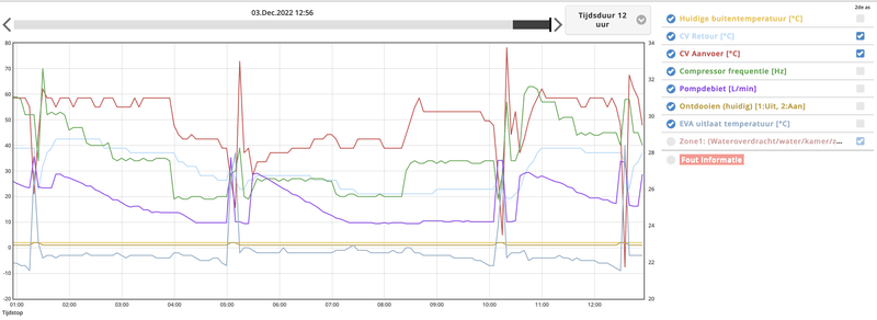

Afbeeldingslocatie: https://tweakers.net/i/hU13ymUW-O6qIbV2OwzWRNX6_5E=/800x/filters:strip_exif()/f/image/3UuXoFFVWFR3E0KlBqrmQX6S.png?f=fotoalbum_large
Vraag over het volgende: tussen de defrost van 05.00 vanmorgen en 10.00 zit een groot verschil tussen de comp frequentie 39 om 05.00 en 66 om 10.00 wat is hier de rede van?
Duurt dan ook weer lang voordat deze terug is naar de 'normale' waarde rond de 30/35 hz
Pana WH-MDC09J3E5 | 32 x 400wp Risen Solar | Byd Atto 3 | Balans energie 48,2kWh batterij

Hier ook alleen radiatoren Ta 33 bij Tb 2, Element springt ook aan bij defrost. Thermostaat constant op 20graden.
Afbeeldingslocatie: https://tweakers.net/i/mx5IP2h0VblCz5rF5gXGmIBcT9g=/234x176/filters:strip_icc():strip_exif()/f/image/AszmRMfAfWl5XFkuTHyl2OkG.jpg?f=fotoalbum_medium
  • t.oswald
  • Laatst online: 29-03 20:12
ecn1985 schreef op zaterdag 3 december 2022 @ 11:18:
Door wat te spelen met de indeling van de linker en rechter as en door de tijdlijn niet weg te knippen, kan je de grafiek wel veel inzichtelijker krijgen. Zit er nog autoshiften in? Zie die waarde niet in je weergave (zone 1: ingestelde temperatuur voor verwarmingsmodus. Bij mij nacht -1 dan vroeg ochtend +1 en dan weer 0)
Afbeeldingslocatie: https://tweakers.net/i/mGjkigFY2ueWsMJzuYQU6bD3mc0=/800x/filters:strip_icc():strip_exif()/f/image/snZ11iQ4PTu30bSq60OOJgWG.jpg?f=fotoalbum_large

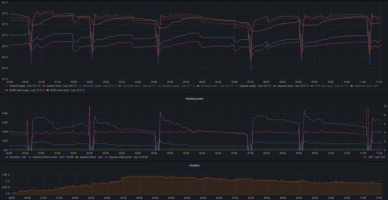

Hier zelfde temperaturen (meest radiatoren). Iets meer vermogen en defrosts zonder heater.
Afbeeldingslocatie: https://tweakers.net/i/4E5xQ7PxGv6F_TnSD-iNJsa0_zs=/800x/filters:strip_icc():strip_exif()/f/image/qBoOc3mrf6XZx0fOhZUW7btS.jpg?f=fotoalbum_large

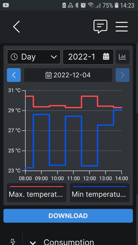

  • ecn1985
t.oswald schreef op zaterdag 3 december 2022 @ 11:38:
Bedankt voor de tips. Ik heb de grafiek aangepast. Er heeft geen shift plaats gevonden. Als ik vergelijk met jou grafiek zie ik veel schommelingen bij mij, dit had ik op het moment dat er geen defrosts waren niet?
Afbeeldingslocatie: https://tweakers.net/i/HPFRZNoLubC0qySDUr-jhT16DKw=/800x/filters:strip_exif()/f/image/Sp8oGwF6lFiPHFyPHXMhICUX.png?f=fotoalbum_large
  • t.oswald
ecn1985 schreef op zaterdag 3 december 2022 @ 12:58:
Mijn simpele 5H defrost 100% op de backupheater, mijn Ta is te laag om de defrost te “betalen”. Zo te zien defrost jij zonder dat de backupheater hoeft bij te springen, maar dan daalt uiteraard de Ta wel om de benodigde warmte te leveren. Logisch dat je Ta enTr en de frequentie van de compressor dan geen rechte lijn meer vertonen. Laat die kaboutertjes gewoon lekker hun werk doen en kijk voorlopig alleen naar de temperatuur in je huis. Als je die goed vindt is de rest ook goed… 8)
WH-MDC05H3E5, 5600 Wp zonnepanelen, 2 infrarood bad- en werkkamer, SWW Auer Edel water 100L, Daikin 2MXM50M9 airco met FTXM35N en FTXM20N

t.oswald schreef op zaterdag 3 december 2022 @ 13:16:
Bij mij springt de backup heater ook erbij, ik weet alleen niet of dit voor 100% is, waar kan ik dit aan zien? De temperatuur binnen is goed dat is nog nooit zo comfortabel geweest, vraag me alleen af of het verbruik lager wordt als de warmtepomp contanter loopt.\
Stuur jij op een vaste pomp debiet?

t.oswald schreef op zaterdag 3 december 2022 @ 15:05:
Probeer dat dan gewoon eens. Zet de shift op de controller op -2 en laat dat 24 uur ongewijzigd. Trek je conclusies en verander weer iets en blijf er weer 24 uur af. Je lijkt me veel te ongeduldig.
Daar heb je een goed punt. Wellicht wil ik wat te snel resultaat zien. Zal de komende 24 uur eens op -2 shiften kijken wat dat brengt. Het zal ook een kwestie van tijd en uitproberen zijn.
  • ecn1985
KaDoos schreef op zaterdag 3 december 2022 @ 15:08:
Het ligt aan het verlies van je kamer, maar ik zou eens naar Ta=26 of 27 gaan. Ons huis is van 2015 dus aardig goed geïsoleerd maar niet de huidige norm. Proberen is het beste en niet te snel denken dat het niet gaat want je water moet eerst even afkoelen.
Wat @t.oswald en jij zeggen, proberen afwachten, geduldig zijn en niet te snel conclusies trekken, zal de TA eens wat omlaag brengen en dit de komende dagen laten lopen.

  • Tiesert
  • Registratie: Augustus 2021
  • Laatst online: 24-10 14:04
Is hier iemand met beneden vloerverwarming en boven radiatoren icm een 9 of 12 KW T-Cap J-gen Pana?
Vorige week had ik best wel lange runs en nu is het vooral pendelen de hele dag. Ik zie wel wat er gebeurt. Vorige week lieten de kabouters de Pana op 20Hz draaien en kon hij lange runs maken. Nu draait ie bij een lagere Tb (verder alles hetzelfde) op 35Hz en komen Ta en Tr snel bij elkaar, waarna de Pana afslaat. Vervolgens start de boel weer vrij snel op. Hij lijkt dus de warmte even niet kwijt te kunnen? Heb vervolgens de afgifte vergroot door boven een aantal T22 radiatoren open te draaien. Nu krijg ik op 35Hz wel weer een langere run, maar boven wordt het nu wat warmer, en beneden wordt het kouder. Krijg het niet meer 20C beneden.
Water Pana: 37C. -- 31C retour. Niet geijkt.
WAR, 36 bij -5 en 28 bij 15. dT van 2C, variabele flow van 20L/min obv van dT. Omgebouwde verdeler met pomp, zonder thermostaat. 200L buffer.
Duidelijk is te zien waar ik de radiatoren bijschakel. Die moeten dus open om afgifte te vergroten en het pendelen te voorkomen, maar we verwarmen dus ruimtes die we niet willen verwarmen.
Afbeeldingslocatie: https://tweakers.net/i/CY3qqUcjjOejEKKOf5gMOhAqF0I=/800x/filters:strip_icc():strip_exif()/f/image/EmB8scqlERNBlERZS90E4XVv.jpg?f=fotoalbum_large
[ Voor 23% gewijzigd door Tiesert op 03-12-2022 21:34 ]

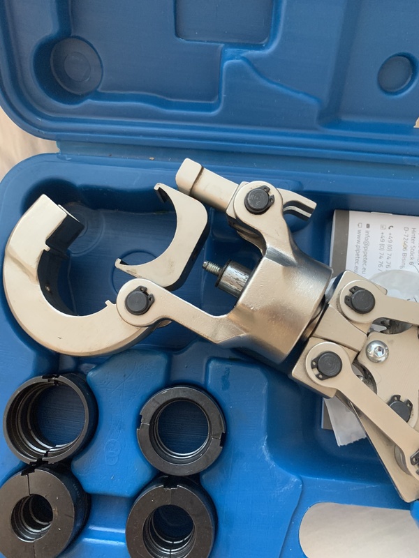

Hoe bevalt deze perstang? Ik lees dat @martijn v o schrijft dat het met Uponor koppelingen niet zo lekker gaat? Is de tang alleen geschikt voor de heima24 koppelingen?
Ik heb alle materialen van heima24 maar twijfel nu om alsnog een perstang zelf aan te schaffen. Heb straks ook nog een wpb installatie en een aantal aanpassingen qua waterleiding te doen dus denk dat het wel van pas kan komen.
Is zo'n tang wat te hanteren in kleine ruimte zoals de kruipruimte?

Wat betreft de perstangen, ik heb een aantal koppelingen en leidingen gekocht bij de Warmteservice en daar mocht ik een paar dagen de perstang lenen (wel borg betalen).
  • --Erik--
Beekforel schreef op zaterdag 3 december 2022 @ 17:21:
Ik heb vorige week 2 perskoppelingen (32mm, 45graden, van Heima24) in de kruipruimte geperst met de handperstang van Heima24. Was in een lastige hoek, maar met de handvaten helemaal uitgeschoven kon ik ze persen. Kost wel wat spierballen, maar is te doen. Met 2 extra handen maakt het wel een stuk makkelijker.
Verder heb ik er al veel 16mm koppelingen van Heima24 mee geperst, gaat erg goed.
Ik heb ook deze perstang gebruikt voor 32mm buis, werkte bij mij perfect heb 16 koppelingen geperst allemaal in 1x dicht. Andere tip, hier al meerdere malen gedeeld is Kolmat easyfix dat zit ook in 1x dicht. Moet wel zeggen dat ik voldoende werkruimte had. Heb ook de kalibratietool erbij gekocht op Heima, hier alleen opletten dat de buis echt helemaal rond is anders krijg je deze bijna niet meer los geschoven als je nog niet hebt geperst maar nog iets wil aanpassen.
Mocht iemand in de buurt van Uden / Boxmeer de tang willen lenen laat maar weten.

Er staat "Na uitharding zwaar demonteerbaar.", dus zou wel weer los moeten kunnen met wat kracht. :)
Heb je dit gebruikt omdat je het anders niet dichtkreeg of uit voorzorg @ecn1985? Zo'n vlakke koppeling met groene ring zou toch al voldoende moeten zijn eigenlijk?

  • Wolly
Beekforel schreef op zaterdag 3 december 2022 @ 19:50:
Zo'n groene fiberpakking is voldoende om het dicht te krijgen.

  • Motorfret
  • Laatst online: 13-10 02:42
Ik heb een hydraulische handpers gebruikt/gekocht.
Werkt perfect zonder veel kracht.
Zoiets;

Tiesert schreef op zaterdag 3 december 2022 @ 16:56:
is de flow door de radiatoren niet te groot ?waardoor de retour te snel opwarmt ?hoe is het buffer aangesloten ?met extra pomp ?of gewoon op de retour ?

Dat leek mij ook wel wat maar een soortgelijke met waar wel reviews bij staan is niet iedereen even positief? Mophorn 6T handmatige hydraulische tang handpersgereedschap set hydraulisch persgereedschap voor V/TH-buis (V-vormig 12-28 mm/TH-vormig 16-32 mm) https://amzn.eu/d/9bkT2th
Toevallig gebruikt met heima meerlagenbuis en koppelingen?
  • padoempats
  • Laatst online: 08:48
Ik had deze persset besteld bij bol: https://www.bol.com/nl/nl...n-yellow/9300000043421868
Alles mee kunnen doen. Wel een kalibrator bij heima24 genomen, wel een must om mooi rond te maken en te ontbramen. Kost stiekem toch best wat tijd om alles met de hand te kalibreren/ontbramen.

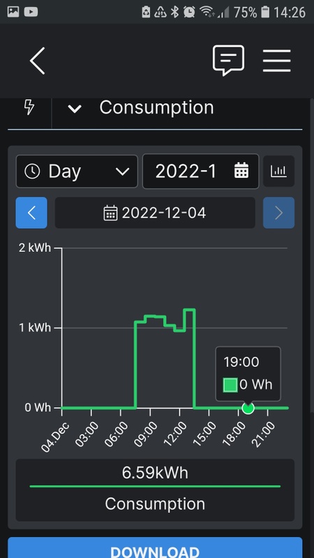

Hier wel een rare paradox: doordat het buiten kouder is en efficiëntie lager is, lukt het om op Ta25 te draaien (hiervoor was Ta26 laagste) zonder pendelen. Het blijft ook prima warm met Ta25.
  • CurlyMo
  • Laatst online: 11:58
vandermark schreef op zondag 4 december 2022 @ 08:53:
Het (minimale) vermogen van de WP daalt bij lagere buitentemperaturen.
  • padoempats
CurlyMo schreef op zondag 4 december 2022 @ 08:56:
En afgiftesysteem kan meer verwerken omdat er meer warmteverlies is?

Beekforel schreef op zondag 4 december 2022 @ 08:35:
Denk dat het uiteindelijk niet heel veel uitmaakt welke tang je neemt. Als ze op de juiste manier worden gebruikt kan het niet verkeerd gaan. Beide pers schalen moeten volledig om de buis sluiten (tang volledig dicht) dan is de pers gelukt, dit is bij alle tangen het geval.
De kalibratietool is waarschijnlijk belangrijker als de tang zelf, als de buis niet volledig rond is en is afgeschuind vergroot de kans op een 'slechte pers'
Kracht die gezet moet worden zal verschillend zijn. Moet je persen in een kleine ruimte dan is de tang van Heima met de uitschuifbare handvatten waarschijnlijk niet de beste optie.
Je kunt ook overwegen om bij de plaatselijke warmte service een perstang te huren voor een weekend.
Zelf had ik 0 ervaring met dit soort werk maar het kan eigelijk niet fout gaan.
Had zelf een metertje extra buis besteld met de goedkoopste koppelingen die ik kon vinden om een aantal 'test' persen te maken. Voor het gevoel.

ecn1985 schreef op zondag 4 december 2022 @ 09:17:
Het kan best fout gaan, ik heb ook zo'n handtang gebruikt en kreeg lekkage op een koppeling.
Wat bleek, als je de kop draait dan neemt de persdruk ook af/toe. In mijn geval dus af. Beide schalen gingen dus wel volledig om de buis maar er was toch niet voldoende klemkracht.
Kwestie van de kop weer vaster draaien en nogmaals persen en het was lekdicht.

Wolly schreef op zondag 4 december 2022 @ 09:54:
Goed punt, dat is inderdaad het geval. Hiervoor dus ook een aantal testpersen gemaakt om te kijken hoeveel kracht er gezet moest worden en of de pers zelf goed gemaakt werd.
Gelukkig hierna alles in 1x dicht.
Wil je zekerheid is een profi tang huren, of het laten uitvoeren de beste optie.

ecn1985 schreef op zondag 4 december 2022 @ 10:00:
Gewoon zelf doen, je hoofd stoten, leren en weer opnieuw. Althans, als je fouten durft te maken en ze kan accepteren. Maar dat hoort wel bij de hobbiest/tweaker

Let met de handperstang op dat de schroef onder de matrijs niet meedraait. Dat zie je niet meteen en als je dan gaat persen, dan is je schroef kapot. Ik heb de nieuwe schroef met Loctite 243 vastgezet. Ook een beetje olie op de onderdelen houden.

Ik heb al onze koper en staal in huis vervangen voor kunststof. Alles geperst met deze https://m.vevor.nl/krimpt...-hexagonal-p_010829030501
Onder andere th-koppelingen van Heima24 en Ayor/Wavin/kirchoff/henco van Toolstation. Ook een paar oude koperleidingen die ik niet kon vervangen, geperst met v-bekken (zat er bij mijn set ook bij). Alles in 1x lekdicht op een paar koppelingen waar de perstang niet goed omheen zat (mijn fout dus).

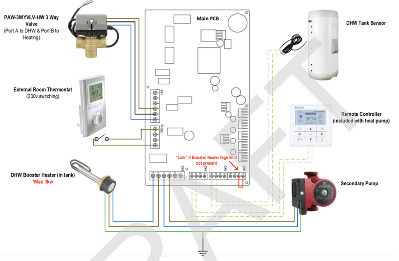

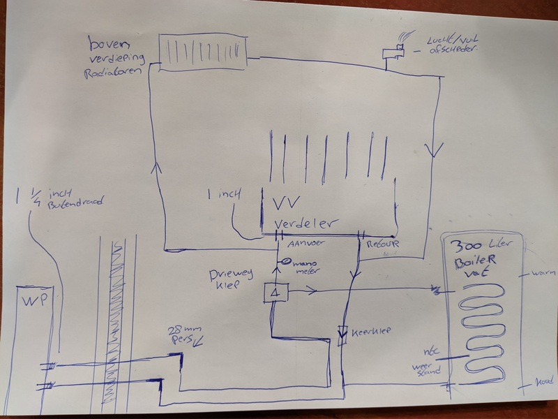

  • Laatst online: 25-10 15:32
Hier is na 11 maanden ook de wp gearriveerd.
Nu heb ik even snel een kladblok tekening gemaakt met hoe het 1 en ander aan te sluiten.
Zien jullie nog iets wat ik over het hoofd heb gezien? Dan kan ik er mee aan de slag als ik de opstelplaats buiten gereed heb gemaakt.
Afbeeldingslocatie: https://tweakers.net/i/yyGOa5N0CkDSbDiNm8EGtu7n-lU=/800x/filters:strip_icc():strip_exif()/f/image/OHfl61xr3GB7bmdbzjioB0bs.jpg?f=fotoalbum_large
Alvast bedankt voor het mee kijken! 🙌
  • flippy
flippy
Alle rechten voorbehouden.
Methamorphosis schreef op zondag 4 december 2022 @ 11:38:
die 28 moet 32 zijn. liefste tot zowel de tank als de verdeler.
waarom die keerklep?

Murkmans schreef op zondag 4 december 2022 @ 11:30:
@Beekforel
Dat is dezelfde als ik heb gebruikt.
Alles van Heima mee geperst en in 1x dicht

Mbt alle discussies rondom persen... Voor 25 euro kun je een professionele henco accuperstang huren bij warmteservice. Is dat echt het risico waard?
  • Methamorphosis
flippy schreef op zondag 4 december 2022 @ 11:40:

MikeyMan schreef op zondag 4 december 2022 @ 11:45:
ik heb zelf een handtang omdat mijn verbouwing renovatie lang duurt maar voor WP installaties zoals hier word besproken is het bijna niet eens een discussie waard, gewoon huren dat ding.

  • ecn1985
Magneetfilter en een kogelkraan op de aanvoer / retour dicht bij de WP?
Ik heb zelf in de leidingen vanaf de warmtepomp, waar ze aan de binnenzijde van het huis komen, in zowel de aanvoer als retour een kogelkraan geplaatst met aftapmogelijkheid. Mocht het ooit nodig zijn om de warmtepomp leeg te laten lopen, kan dat zonder het gehele systeem te drainen.
Ik mis ook een warmtemeter, microbellenontluchter, magneetafscheider, vuilfilter (extra want beter bereikbaar dan in de warmtepomp). De magneetafscheider en vuilfilter heb ik ook weer tussen kogelkranen om gemakkelijk onderhoud te kunnen doen. Zorg ook voor een drain mogelijkheid op het laagste punt.

flippy schreef op zondag 4 december 2022 @ 12:04:
Idd, Zelfs toen ik zelf nog alleen een (merk)handtang had huurde/leende ik dat ding op accu meestal, ik snap echt de fasinatie niet met die goedkope troep. perskarcht die versteld wordt bij het draaien van de kop, ik mag hopen dat dat perongeluk is en geen feature. 8)7

twain4me schreef op zondag 4 december 2022 @ 15:08:
ik heb deze gekocht: https://benem.nl/multitub...6-20-25-32-u-profiel.html
die heeft dat probleem niet maar je bent wat beperker in montage in sommige gevallen.
deze kan geen uponor maar dat spul gebruik ik toch niet. O-)
Je kan de instelling van de kop vergrendelen met een inbusboutje. Een handperstang is iets foutgevoeliger inderdaad. Secuur werken dus.

  • FransvWoerkom
  • Registratie: Maart 2018
  • Laatst online: 01:52
Het is allemaal de schuld van het buffervat. Door de radiatoren open te zetten, wordt de flow aan de afgiftekant hoger dan aan de warmtepompkant. Dan stroomt water door de buffer van beneden naar boven en is de Ta van radiatoren en vv kleiner dan de Ta van de pana. Daar weet de warmtepomp niks van en die zal daar dus ook niet voor corrigeren. Om bij de pana een buffervat te kunnen gebruiken, moet je de panasonic buffervat methode hanteren met een sensor ná de buffer. Dan regelt de pana zijn Ta een paar graden hoger dan de Ta naar het afgiftesysteem. Of je moet de buffer helemaal weghalen of je moet het debiet van de pomp voor de radiatoren verkleinen of dat van de pana verhogen.

flippy schreef op zondag 4 december 2022 @ 15:16:
Had verwacht dat je er wel eentje van de baas kon lenen?
Als ik nog een keer aan het verbouwen ga koop ik zo'n accu ding. Had ik vijf jaar geleden al moeten doen.
  • flippy
flippy
MikeyMan schreef op zondag 4 december 2022 @ 17:19:
Ik hou werk en prive gescheiden op dat vlak. En we hebben niet zoveel van die dingen dus "ff" lenen is er vaak niet bij in hoe het bedrijf functioneert.

Sinds kort de wp 9kw draaien gaat prima.
Lees al een tijdje mee in dit forum en heb erg veel opgestoken vwb installatie en materiaal gebruik.
Wil nu "dit" even delen vwb het ontdooiproces van de 9 kw
Wat we zien is dat er ontdooit wordt met gedeeltelijk het retourwater en gedeeltelijk de heater ik dacht dat er altijd 3KW gebruikt zou worden maar de kabouters regelen het toch anders.
Zie dat de heater ong.400 watt gebruikt ipv 3kw en de aanvoer temp een dip krijgt.
De afbeelding laat de shelly meting zien in volgorde:
Temp Sonsor,   zit op de aanvoer
Bachup heater,   vanaf 7.30
Verbruik wp,        vanaf 7.30
Vanaf 7.30, de router staat s'nachts uit vanwege bezuinigingen, shelly slaat alleen de temp maar niet het vebruik op als de router uit staat.
Afbeeldingslocatie: https://tweakers.net/i/BKMEM5kCatOur7AMmBFsoFiCeKM=/x800/filters:strip_icc():strip_exif()/f/image/zYxbYoDHAGcjqaw5RaKbGrhq.jpg?f=fotoalbum_large
Afbeeldingslocatie: https://tweakers.net/i/A0XWunlVM6okV50evpZ7cszck_s=/x800/filters:strip_icc():strip_exif()/f/image/qgkFfcXmf4zPcYAspzZWdAcN.jpg?f=fotoalbum_large
Afbeeldingslocatie: https://tweakers.net/i/BtNrXN6sDRjFg5jqRe53DzeXz7I=/x800/filters:strip_icc():strip_exif()/f/image/UztzicLyXCHPqBpaUdDiVJri.jpg?f=fotoalbum_large
MHI SRK25ZSX-WT, Daalderop close-in 15 ltr. + Ecosavers douchekop, 8 x longi 450 wp, 8 x JA solar 410wp, Panasonic WH-MDC09J3E5, Gasloos..
  • FransvWoerkom
Buitenkamp schreef op zondag 4 december 2022 @ 21:51:
Er wordt om te beginnen ontdooid door het retourwater uit huis actief te koelen. De warmtepomp wordt op koelen gezet. Dat is die 400W. Pas als dat niet genoeg is, wordt het aanvoerwater opgewarmd met de heater. Dat gebeurt met 3kW. Alleen bij de t-caps wordt de compressor via een bypass als verwarming ingezet. Dan wordt verder geen warmte uit huis gehaald; de circulatiepomp stopt.
Het kan ook dat in de grafiek wat middeling wordt toegepast. Dus dat er bv een uur lang 400 W weergegeven wordt ipv 8 min 3000W. Ook omdat je Y as Wh aangeeft (meestal staat daar W).

  • jvaessen
  • Laatst online: 20-10 13:48
Situatie: WP 9kWh besteld in maart, maar nog niet binnen..
Na heel veel zoeken lezen en verdiepen onderstaand schema van Panasonic gekozen voor aansluiten. Leidingwerk 28mm CV staal zo goed als klaar, enkel verbinding met bestaande CV leiding nog niet gemaakt. Buffervat (300l) met circulatiepomp (Grundfoss Alpha 1) en SWW (DJG 300l, A label) met bijbehorende 750w Booster heater. Voor het regel- en elektrawerk heb ik nog wat vragen..
Afbeeldingslocatie: https://tweakers.net/i/FKhd_4xFMwI2AXxip9DBA0Oe-hg=/800x/filters:strip_exif()/f/image/1eudf0ScVj4QZgvQlFAYKaD1.png?f=fotoalbum_large
Ik weet dat er verschillende opties zijn mbt regeling van stoken:
1: WAR met maximale buitentemperatuur
2: WAR met ruimtethermostaat
3: WAR met ruimtecompensatie.
Ik ben van plan optie 2 WAR met ruimtethermostaat te gebruiken, tenzij ik er in gebruik achter ga komen dat dit niet werkt. Uiteraard ga ik een externe thermostaat op CN2 aansluiten (230v aansluiting), en de Pana controller op CN4 (want ik wil ook SWW verwarmen bij geen CV vraag).
De vragen :)
  1. Voor externe thermostaat zijn er een aantal opties van Panasonic zelf, en diverse van externe leveranciers (ik wil niet draadloos.. draad is altijd betrouwbaarder). Ik wil er graag een die goed werkt en de WAF is niet onbelangrijk.. :P. Van Panasonic zelf de PAW-A2W-RTWIRED of PAW-A2W-TSRT. De TSRT is puur een voeler, waarom zou je de RTWIRED nemen? Hierin kun je wat zaken instellen, wat voegt dat toe? Stel je dit één keer in en dan klaar en doe je alles op de controller?
  2. Op het mainboard van de Pana kun je géén buffervat voeler aansluiten (uiteraard wel voor PAW-TS4 tbv SWW). Dit kan wel met de PAW-A2W-TSBU sensor en de extra printplaat. Is een buffervat temperatuursensor (moet volgens de deskundigen na het buffervat ivm Ta afwijkingen) nodig/zinvol voor stoken op WAR met ruimtethermostaat? Of is een sensor na buffervat onzin?
  3. In het schema staan externe aardaansluitingen voor de booster heater en Grundfoss circulatiepomp. Sluit je deze naar de meterkast aan in de aardrail, of waar moet deze aarde naartoe?
  4. De circulatiepomp heeft voeding vanuit CN3 op het main bord. Stuurt de Pana hem dan ook aan, of is dit puur voeding?
  5. Bij CN6 moeten aansluiting 1 en 2 gelinkt worden als de “booster heater high limit” er niet is. Kan iemand mij vertellen wat dit is en waarvoor het dient?

Dank voor al je hulp Frans! Ik ben aan het uitproberen, maar kom er nog niet uit. Wat bij de ene Tb werkt, werkt de volgende dag bij een andere Tb niet meer. We houden er rekening mee dat de vv mogelijk verstopt kan zijn (25 jaar oud, niet poreus), en het leidingwerk moet met een warmtezoeker in kaart gebracht worden.
Maar goed, ik wil dan de mogelijke configuraties wel geprobeerd hebben. Volgens mij kan ik 4 dingen doen:
a - Ta verhogen door de WAR stooklijn omhoog of omlaag te shiften
b - dT op de Pana aanpassen (nu 2C)
c - Max flow op de Pana verhogen of verlagen
d - Pompsnelheid van de pomp NA het buffer of bij de verdeler te veranderen (nu 20L constant, gelijk aan Pana)
e - Afgifte vergroten door meer radiatoren open te draaien (wat we niet willen vanwege onnodig)
De dT 2 met flow 20L/m werkt bv goed bij een Tb > 6C. De Pana draait dan op 20Hz lange runs. Bij een lagere Tb gaat de Pana op 38Hz draaien en loopt ie vol. Tr komt snel bij Ta en pendelt. Het is me nog niet goed duidelijk hoe deze variabelen op elkaar ingrijpen in mijn situatie.
Je geeft aan dat ik de flow vanuit de Pana kan verhogen. Maar dan is de flow hoger dan na het buffervat richting verdeler en radiatoren. Stroomt het water van de Pana dan niet direct weer via het retour van het buffervat terug naar de Pana waardoor hij warm water terugkrijgt en het effect juist groter wordt? Dat is wat @ErikVers volgens mij bedoelde in een eerdere post.

  • FransvWoerkom
Tiesert schreef op maandag 5 december 2022 @ 12:18:
Als je vloerverwarming verstopt zit, dan voel je dat aan een koude vloer. Zeker bij de huidige aanvoertemperatuur en buitentemperatuur.
Je probeert teveel tegelijk te regelen zonder de juiste middelen. Bijvoorbeeld: je wilt de dT op 2° en tegelijk de flow op 20L/min. Dan kun je uitrekenen dat het vermogen dan 70*2*20=2800watt is. Als die 2800W niet past bij de huidige buitentemperatuur, de Ta en je afgiftesysteem, dan hebben de wp en jij een probleem: de wp gaat pendelen of jij zit in de kou. Je moet de wp vrijheid geven om het jou naar de zin te maken, flow vrij of dT vrij. Maar je kunt daarnaast de wp vragen de Ta aan te passen aan de buitentemperatuur en constant te houden. Maar dat moet dan de Ta naar je afgiftesysteem zijn en niet de Ta van wp naar je buffervat. De laatste zal dan variëren met de retourtemperatuur. Als je de Ta naar je afgiftesysteem wilt regelen, zul je die ook moeten meten met een sensor achter het buffervat met de uitbreidingskaart. In de Panasonic optiek zit er dan tussen buffervat en vloerverwarming ook nog een geregelde mengverdeler omdat meestal de aanvoertemperatuur voor radiatoren hoger hoort te zijn dan voor de vloer.
Ik denk niet dat je met de bestaande knoppen de zaak zo kunt instellen dat je systeem bij alle buitentemperaturen stabiel blijft lopen.

Voor iedereen met pendelproblemen: Ik heb het als volgt opgelost:
Afbeeldingslocatie: https://tweakers.net/i/mU3Tu4rMjITvmufeQwKUyonJf60=/800x/filters:strip_exif()/f/image/gdfiaifpnc5JBeY9Tuu2tLdX.png?f=fotoalbum_large
bovenstaand het pendelgedrag

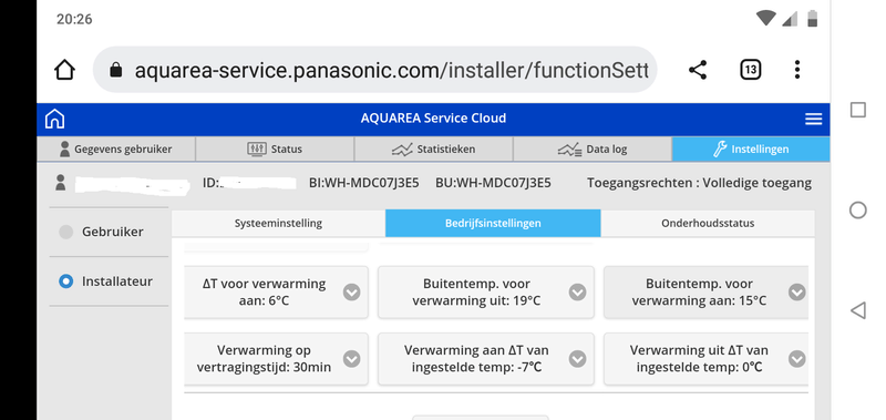

Daarna via de bediening/thermostaat de aanvoersensor 2 graden hoger gekalibreert en de retoursensor 1 graad lager.
Vervolgens via de servicecloud de 'verwarming uit delta Tvan ingestelde temp: 0C
Afbeeldingslocatie: https://tweakers.net/i/3sdqwtYZuDSM2KtGsuQZAfsi8nE=/800x/filters:strip_exif()/f/image/BfD8Hhy9e3rphURxo5KV0KCL.png?f=fotoalbum_large
Het resultaat in onderstaand plaatje ( 3start/stops in 12 uren)
Afbeeldingslocatie: https://tweakers.net/i/Pf5FpfMJYQozWQ5booLiYkjeBeE=/800x/filters:strip_exif()/f/image/6YIdQiQyWAKh3LqNpwW3Sc6U.png?f=fotoalbum_large
Installatie : Aquarea monoblock 7 kW 1-fase J generatie
Keuken + eetkamer vloerverwarming , overige vertrekken radiatoren met fan's.
120 liter Sanitair WW tank
GEEN buffervat ( dit blijkt dus niet noodzakelijk om pendelen te voorkomen)
Afbeeldingslocatie: https://tweakers.net/i/Eg5sEh4OKCnRLEeNI8PflLG1av0=/x800/filters:strip_icc():strip_exif()/f/image/SkgDOmgoLQfI50srxmEWlA3c.jpg?f=fotoalbum_large
Afbeeldingslocatie: https://tweakers.net/i/hpyaKnmJTTtlc9hyMkqyIUwelkc=/800x/filters:strip_exif()/f/image/FmlZxWnWFNlwxyAnjsMdG1pk.png?f=fotoalbum_large
[ Voor 7% gewijzigd door Sjonnie.p op 05-12-2022 20:25 ]
  • Carboy54
  • Registratie: Januari 2017
  • Laatst online: 09:56
Sjonnie.p schreef op maandag 5 december 2022 @ 19:26:
1e 2 van links boven uit de service cloud gaan over de warmtepomp de rest gaat over de backup heater!
