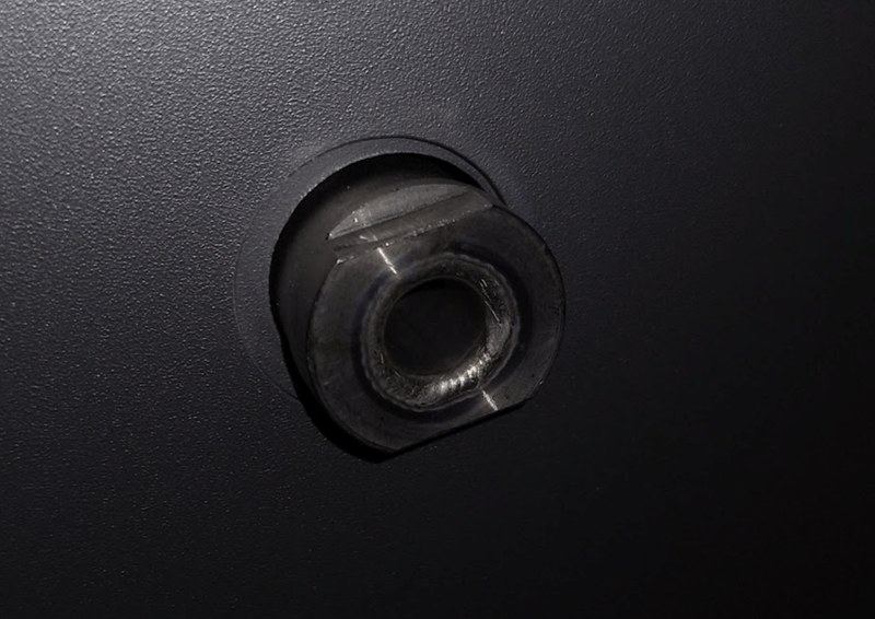

Heb deze, met doorgeluste wisselaar:

En wat voor verschil maakt dat...? Geisoleerde tang op de elektra, en het zooitje klapt er wel ergens uit. Met of zonder werkschakelaar.
Mbt de boiler temperatuur... de 'houder' voor temperatuursensor zat er al wel in:
Afbeeldingslocatie: https://tweakers.net/i/Fk1wGLkHkKeUqMG9Vjxk82ACUSI=/800x/filters:strip_exif()/f/image/gTBrQQUFkjB1ONu1bScPD0ls.png?f=fotoalbum_large
Dus heb er een DS18B20 in gepropt met wat aluminiumfolie. Deze meet nu 34,5 graden. De twee waardes zien er nu als volgt uit:
Afbeeldingslocatie: https://tweakers.net/i/R1MrEWrXCQHnUBkTMs1PgU9zKGA=/800x/filters:strip_exif()/f/image/4HRdPGhhwHwrg51xXQ5SrMkk.png?f=fotoalbum_large
Is dit een reëel verschil over 70 cm?
  • davevleugel
  • Laatst online: 23-10 22:28
Ik zie dat verschil zeker. Alleen zoveel? Mijn max dT is 10 a 15 graad

davevleugel schreef op maandag 10 oktober 2022 @ 12:16:
Ja dat was mijn vraag idd.
Maar als ik het goed zag heb je een wat kleinere boiler toch? Misschien maakt dat nog verschil.
Weet ook niet hoe accuraat die sensor nu is met een prop aluminiumfolie om het gat te vullen. Kan ze misschien even omdraaien ter verificatie.
edit: sensoren omgedraaid. Lijkt toch enkele graden verschil in te zitten. DHW sloeg gelijk aan. Heb ik nu uitgezet, maar probeer ik over een half uurtje nog maar eens te verifiëren. DSP sensor kan bijgesteld worden zie ik.

MikeyMan schreef op maandag 10 oktober 2022 @ 11:51:
Jazeker. Zie ook de grafiek die ik eerder postte.
