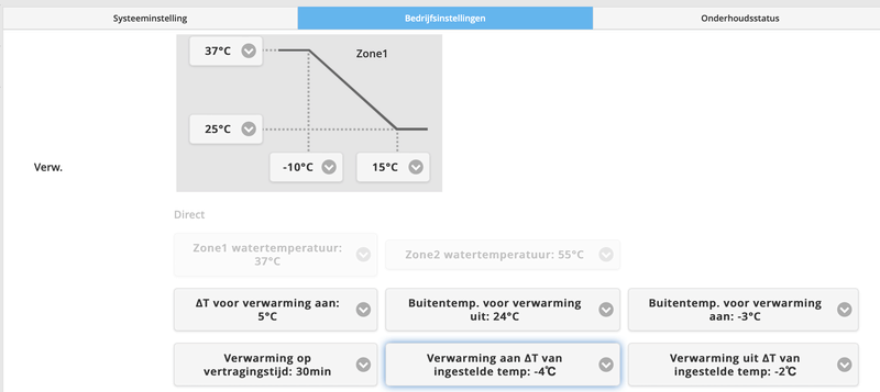

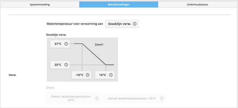

Ik stuur mijn 7 KW Mono wp type H aan via WAR/ stooklijn en wil graag met de externe thermostaat aangesloten op CN4 de wp uitschakelen als het binnenhuis door de zon instraling te warm is terwijl het buiten nog fris is... Hoe moet dat?, hoe doen jullie dat? want bij mij lukt het niet.
De thermostaat heeft prima gewerkt toen ik vorig jaar nog de wp aanstuurde via "Direct" verwarmen (via de remote); bij uitschakelen met de thermostaat kwam er een bericht op de remote; uitgeschakeld door externe schakelaar" o.i.d.
Ik kan proberen de thermostaat op CN2 aan te sluiten, dat kan wel, bedrading en thermostaat zijn er voor geschikt, maar ik heb liever toch geen 230 Volt in een thermostaat.
Ik Quote mij zelf even om te schrijven dat het probleem is opgelost; halverwege de buis waar de kabel door heen gaat bleek een schroef door alles te zijn gedraaid die de kabel deed kortsluiten... schroef er uit, nieuwe kabel er in... en alles draait en werkt nu naar wens :) , nu nog het weekprogramma van de externe thermostaat er in zetten.

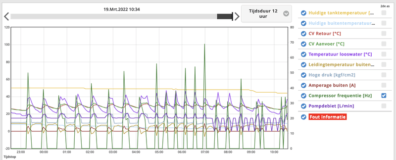

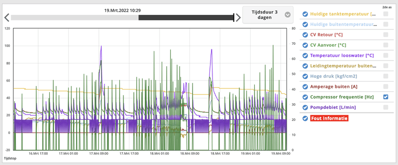

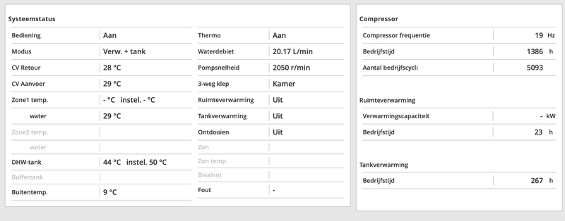

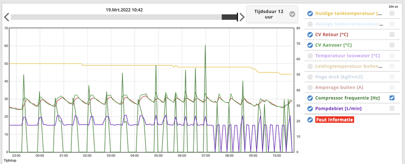

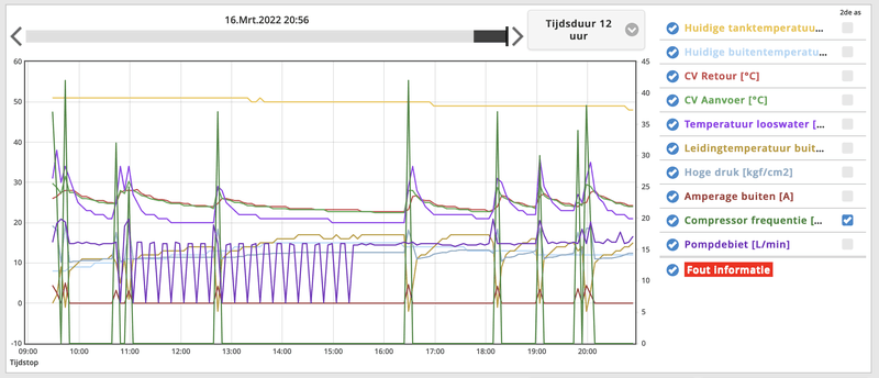

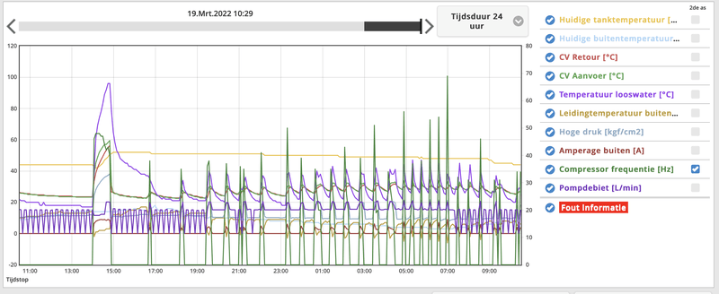

Het zal al wel verteld zijn, maar ik kan het niet vinden. Wat is normaal hoe vaak de compressor aan gaat? In onze nieuwe wijk hebben we vrij veel last van niet al te beste installateur en we vertrouwen ln het dus niet helemaal. Uiteindelijk gaan we er een 3de partij bijhalen, maar voor nu even zo.
Wat is normaal hoe vaak een compressor aan en uit gaat, per uur/dag/week?
Ikzelf zit nu op 5000x sinds installatie en een kleine 1500 uur. We hebben de sleutel begin november gehad, maar ik weet niet hoe lang het apparaat daarvoor al aan heeft gestaan.
Tot begin januari heeft het systeem slecht gewerkt doordat de 3-weg klep “verkeer om” zat: letterlijk 2 draadjes omgewisseld.
Ik stink niet, ik ruik gewoon anders
  • Signor Doekie
  • Registratie: Februari 2020
  • Laatst online: 00:28
Wat normaal is weet ik niet maar mijn Panasonic 5j heeft vanaf inbedrijfstelling op 01-02-21 2215 draaiuren en 1618 starts gemaakt. 5000 starts op 1500 draaiuren is inderdaad wel een beetje veel m.i.

nhimf schreef op woensdag 16 maart 2022 @ 12:48:
Ik heb een meestal rustig draaiende 5H met 14359 uur en 2064 stops. Meeste stops nog in voor- en naseizoen omdat 24/7 dan met een lekker zonnetje in de kamer door de thermostaat wordt afgekapt.
WH-MDC05H3E5, 5600 Wp zonnepanelen, 2 infrarood bad- en werkkamer, SWW Auer Edel water 100L, Daikin 2MXM50M9 airco met FTXM35N en FTXM20N
veel te veel. instellingen aanpassen dus.
hou het goed in de gaten voor 1 week. vooral met dit kwakkelweer kan je pendelgedrag krijgen.
[ Voor 5% gewijzigd door flippy op 16-03-2022 15:15 ]
  • nhimf
  • Laatst online: 12-07 19:24
nhimf
Lekker belangrijk allemaal
Bedankt voor de antwoorden.
Qua getallen heb ik zelfs iemand gezien met een kleine 800 uur en 8500 start/stops, dus het kan nog erger.....
Heel veel mensen in onze wijk hebben gedoe met de WP. Dan is het weer lekkage van koudemiddel, driewegklep verkeerd, kamers die niet op temperatuur komen, thermostaten die op een andere groep zitten dan de kamer, etc. Bij ons zelfs een behoorlijke knik in de koudeleiding nabij de butienunit.
Ontsmetting stond bij ons op 2x per week (zondag en maandag), legionella zal ik geen last hebben, wel een lege portefeuille :)
(en zo kan de lijst nog veel langer gemaakt worden, maar daar gaat het hier niet om :-) )
Maar welke instellingen zou ik naar kunnen kijken?
Instellen weet ik (nog) niet goed wat goed is. De meegeleverde boekjes hebben meer nut in een biomassa centrale en uitleg van de bouwer hebben we ook niet(echt) gehad. We hebben een stooklijn met een buitensensor. Qua instellingen 1 temperatuur, dus geen dag/nacht, want dat schiet niet op.
Qua setup heb ik ik buffervat van 50L, een warmwater vat van 285L, de binnenunit is 7kW. Alle kamers hebben een eigen onafhankelijke thermostaat. Het systeem is een lucht-water en de buitenunit zit in het dak als "Hydro Top".
Modellen:
Bi: WH-SDC0709j3E5
BU: WH-UD07JE5
Mede door de reactie na mij:
Huis is een hoekwoning met 216m2, bouwjaar 2021 (vergunningsjaar 2020..)
4 woonlagen, waarbij de zijde naar de buren uitsteekt.
[ Voor 6% gewijzigd door nhimf op 16-03-2022 17:14 ]

flippy schreef op woensdag 16 maart 2022 @ 18:02:
de problemen zijn gelukkig verklaarbaar en relatief simpel op te lossen.
je bent helaas de zoveelste met een nodeloos ingewiikkeld en inefficient systeem.
thermostaten. highlander levensttijl: there can be only one. niet meer dan 1 stuurman aan het roer.
Maar moet een buffervat dat niet grotendeels opvangen? Dat lijkt bij ons wel zo te zijn maar dit grafiekje baart me zorgen. Kreng gaat telkens maar kort aan.
Afbeeldingslocatie: https://tweakers.net/i/PIS3OTfZez-Hl0jN6XQRdgogQSw=/800x/filters:strip_exif()/f/image/UNlfvVxD5znILscvvRff8ue9.png?f=fotoalbum_large

nhimf schreef op woensdag 16 maart 2022 @ 20:57:
dan heb je een buffervat nodig van 500 liter, niet 50. en ook dat verhult het onderliggen probleem alleen maar, het lost het niet op.
dat hele buffervat moet er gewoon uit net als de thermostaten, regelventielen en verdelerpompen. als je ongelijke warmte hebt in je kamers moet je de flow op de groepen aanpassen op de verdeler zelf. pak de oorzaak aan, niet de symptomen.
dit systeem is gewoon verkeerd opgebouwd. in de huidge situatie kan het simpelweg niet rustig lopen.
[ Voor 14% gewijzigd door flippy op 16-03-2022 21:09 ]
Overdag heb je in ieder geval weinig warmte nodig. De Wp staat eigenlijk bijna de hele dag uit. Jammer dat je de nacht er niet bij hebt staan. Maak de grafiek eens wat overzichtelijker. Ta,Tr, compressor, Tb, pompdebiet. Gooi dat looswater t/m amperage er eens uit! Dan ben je die zaagtand tenminste kwijt.
Ik zie dat pendelen eigenlijk niet, een 7kW bij de huidige Ta in een huis met weinig warmtevraag zal altijd maar kort aangaan. Wil de nacht wel graag zien.
Ta en Tr lekker laag. Het verbruik zal het probleem niet wezen

Sorry, ik ben maar half aanwezig de laatste dagen (Corona, moest er toch eens van komen...)
Anwyay de service cloud heeft nette (geen mooie) grafiekjes gemaakt en daarbij kan je zien dat het apparaat echt maar in bursts aan gaat. Dus niet lekker lang aan de slag, ja als het tapwater wat warmte nodig heeft, dan issie wel even bezig, maar dat is niet zo gek als je 285L water moet opstoken.
In de grafieken zitten dus nu ook nachten, die hard ik eerder nog niet omdat ik net een account had aangemaakt en je niets kan zien voor die tijd.
Overzicht
Afbeeldingslocatie: https://tweakers.net/i/CmQrdVrfLipoSMXchSxwGDzNZ3M=/800x/filters:strip_exif()/f/image/1RnDG9CRIRtt0wvjbVaqmwnS.png?f=fotoalbum_large
Afgelopen 3 dagen
Afbeeldingslocatie: https://tweakers.net/i/spXFowC8yHYntk7mRA4SOtTey20=/800x/filters:strip_exif()/f/image/ZmVWt8jYKkplFnPEk7fhLnIq.png?f=fotoalbum_large
Afgelopen dag
Afbeeldingslocatie: https://tweakers.net/i/GZUH_kUUFgLrw9EAjyOBqhxsyIw=/800x/filters:strip_exif()/f/image/re4wntvIOtRy7plhsIaHhiC9.png?f=fotoalbum_large
Afgelopen 12 uur
Afbeeldingslocatie: https://tweakers.net/i/VdhSEOamwZJrdeDCF6Lm92kdybM=/800x/filters:strip_exif()/f/image/S2zKbmncIhBge2R9ejhEfKjQ.png?f=fotoalbum_large
Afgelopen 12 uur met wat minder lijntjes:
Afbeeldingslocatie: https://tweakers.net/i/4c1WI0s24tocvVDaANvfeCgPmSY=/800x/filters:strip_exif()/f/image/A2uDzD2SjL7LEHoseoxwYI1H.png?f=fotoalbum_large
Wat me gewoon heel erg opvalt is dat het ding gewoon even aanslingert en dan klaar, 30-60 min later nog eens.
Ik begrijp dat 7kW blijkbaar een overkill is. In deze wijk is 5kW de norm, maar wij hebben een volle verdieping extra en daarmee dus ook meer m2.
Detail: wij hebben zolder alleen niet laten voorzien van vloerverwarming, en daardoor is van de ca 216m2 (GBO, dus inc trapgaten e.d.) zo'n 160 over. Alle kamers, inc badkamer, hebben vloerverwarming, op een hok van 2x2 meter.
Ventilatie is doormiddel van mechanische ventilatie met roosters bij de ramen. De buitenunit hangt dus in het dak en de MV blaast uit in dat compartiment. Soort van poor mans WtW =)
Zou het zin hebben om de delta T hoger dan 5C te zetten? Of misschien toch de stooklijn lager zetten?
Nu staat hij zo:
Afbeeldingslocatie: https://tweakers.net/i/nCsQPGC-Ys069dz9A2v3BPK6nlk=/800x/filters:strip_exif()/f/image/UMRClTdPwgXmXNNRePEu4ag3.png?f=fotoalbum_large

Ik denk dat de stooklijn inderdaad te hoog staat. Maar met de huidige hoge Tb valt er weinig te testen. Je kunt met de shift functie wel alvast kijken wat er gebeurt met een lagere stooklijn. Shift -2 of -3 proberen. Komende winter je stooklijn aanpassen op je nieuwe ervaringen, 32 - 23 bijvoorbeeld.
De bedrijfstijd van de backupheater is ook erg hoog. Waar komt die 23 uur vandaan?? Heb je zoveel defrosts gehad? Buitenunit in het dak, toch geen menging van aanvoer en afvoer lucht?
Waarom zie ik geen gegevens bij zone1 temperatuur? Staat die wel goed bij instellingen?
Ik weet niet wat de shift functie is? (sorry noob, tot een maand of 2 terug was ik nog gasgestookt :-) )
Tb = Temperatuur buiten?
Maar ik had het gevoel al dat het te hoog staat. En dit is nog lager dan de standaard die wordt ingesteld. (door een leverancier van de installateur, die weer een onderaannemer van de bouwer is).
Het systeem heeft slecht gewerkt en een tijdje in "noodbedrijf" gestaan: effectief de compressor uit. Ik neem aan dat de 23 uur totaal is over de gehele levensduur.
Het is een hydrotop: https://www.hydrotopworks.nl/producten/hydrotop/
Hoe het exact werkt weet ik niet maar in weze is het gewoon een kap. Binnenkant is vrij bol, dus ik vermoed dat het systeem warm en koud gescheiden houdt door stroming. Je kan bijvoorbeeld bij buren de ontdooi zien doordat het gaat stomen aan de bovenkant van de kap.

Afbeeldingslocatie: https://tweakers.net/i/up-FCV7aFehdnHANYjoCfSJK9Tg=/x800/filters:strip_exif()/f/image/z5Bi7sk7LYx6dv2ZWSbelaVE.png?f=fotoalbum_large

Volledige instellingen stooklijn:

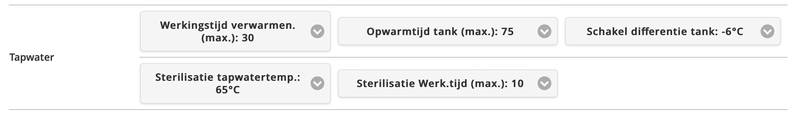

En het tapwater:
Afbeeldingslocatie: https://tweakers.net/i/GyUzDmSBeZ6ZHnLiIPBbNkoVBcA=/800x/filters:strip_exif()/f/image/JLckQYlPBTN86KhSSoyVEov2.png?f=fotoalbum_large
Is 65C niet erg hoog?
Veel van deze waardes zeggen mij niet zoveel, de tijden Delta T e.d. Geen idee of het zinnige waardes zijn of door een dronken installateur er gewoon ingepleurd zijn. Sowieso stond de sterilisatie op zondag èn maandag dus dat is niet echt hoopvol.

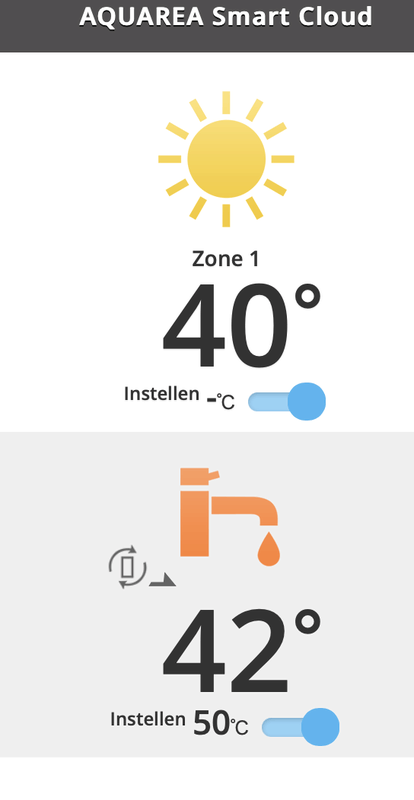

@nhimf dat van 46°C betekent dat het vat weer wordt opgewarmd als het 46°C lager is dan de ingestelde temperatuur (50°C in jouw geval). Dat is erg snel, standaard is 8°C.
Het is nu niet echt de beste tijd om te experimenteren met het cv-circuit. Heb je genoeg afgifte?
timovd schreef op zaterdag 19 maart 2022 @ 14:50:
@nhimf dat van 4°C betekent dat het vat weer wordt opgewarmd als het 4°C lager is dan de ingestelde temperatuur (50°C in jouw geval). Dat is erg snel, standaard is 8°C.
Zelfs die 8 graden is bij een watertemperatuur van 50 graden nog vrij weinig. Als je sensor op 2/3 van de hoogte zit en je hebt een 300 liter vat, dan zit er boven de sensor altijd nog 100 liter water wat warmer is dan de sensor meet, meer dan genoeg om uitgebreid van te douchen.
Als je dus het vat op gaat warmen als het op de sensor 38 graden is, ben je nog ruim op tijd. (dT dan dus op 12)
Hier doe ik pas een SWW-run als het op de sensor 37 graden is, en er heeft nog nooit iemand onder een koude douche gestaan.
Door steeds bij zo'n hoge watertemperatuur een SWW-run te doen is je stroomverbruik voor SWW onnodig hoog.

Of de 65 niet te hoog is, hangt af van waar de sensor zit. Onderin het vat wel je het ook 60° hebben.
Het is vrij inefficient om het SWW-vat steeds op te warmen van 42 naar 50°. Heb je aan een lagere temperatuur niet voldoende? (Ik ken je gezinssituatie niet)

2 volwassenen en 4 kinderen tussen de 5 en 11, best groot gezin dus, vandaar ook het “grotere” vat. We hadden de keus van 185 en 285 liter. Ook hebben we een ligbad en een losse douche. Warm water zit ook achter de quooker (combi+).
Van een sub-onderaannemer hebben we de tip gehad om het vat sowieso onder de 52C te houden omdat het daarboven hopeloos inefficiënt wordt. Hij staat op 50 dus. Wat ik wel zag is dat het ongeveer een graad tot 1,5 per douchebeurt is, wat je op de grafiek kan zien. Ook zag ik dat het meerdere uren per graad is wat het vat kwijt raakt zonder gebruik.
Hoe kan ik zien waar de sensor zit? Of moet ik daar echt even in de (technische) documentatie duiken?
Enig idee hoeveel elke graad lager aan efficiëntie kost? Het lijkt me dat er ergens een afweging gemaakt moet worden of het vaker opwarmen of hoger opwarmen beter is. Uiteraard lijkt me dit een erg lastig vraag die je niet zomaar kan beantwoorden.

Ik heb volgens mij warmte genoeg, ook met de koudere dagen ging het prima. Wel even opletten dat niet alle rooster vol openstaan bij flink koud weer.
Laagste wat ik heb gezien was een graad of 19,6 beneden terwijl hij op 20,5 staat ingesteld (Schulte thermostaat). Nu weet ik niet wanneer deze thermostaat gaar roepen dat er gestookt moet gaan worden, maar volgens mij gaat het prima. Behalve die ene kamer, maat daar is gewoon iets mis.
Ik heb de SWW ondergrens naar -8 gezet, dit was trouwens -6 en hij heeft bij 43C besloten te gaan stoken. Ook vraag ik me af ok 65C voor sterilisatie niet te hoog is. 60 zou toch genoeg moeten zijn? Of is het dan onderin het vat niet warm genoeg? Die 5C lijkt me behoorlijk wat te kosten, volgens mij kost zo’n run een kWh of 12.
Het water moet 20 minuten op 60C zijn, of 10 minuten op 65C. Dat gaat dan wel om het hele vat, dus ook onderin. Dat kost extra stroom, maar dat je kan hiermee natuurlijk ook weer langer mee douchen. Ik weet niet of je een bad hebt, maar sommige mensen plannen op legionellarun-dag meteen een badderavondje in.
Overigens: wij (en een aantal anderen op het forum hier) doen niet aan wekelijkse legionellaruns. Het vat gaat toch dagelijks leeg waardoor de kans op legionella tot een (voor ons!) aanvaardbaar risico blijft. Wordt na terugkomst vakantie natuurlijk wel gedaan. Maar goed: dat moet iedereen voor zichzelf uitmaken.
