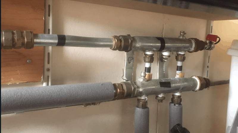

Betreft mijn 15mm leidingen. Maakt het nog verschil qua flow dat de leidingen zich vrijwel direct afsplitsen in 3 lussen?
Afbeeldingslocatie: https://tweakers.net/i/aLUQ7iC5Ma4-XRNv5Zu6VbfR1yo=/800x/filters:strip_exif()/f/image/AbsnlNdnYqbL9y67zZSyFoRC.png?f=fotoalbum_large
Op de foto te zien de 2 lussen (15mm) voor BG. Links vanaf dezelfde "hoofdleiding" 1 lus voor verdieping (niet te zien op foto).

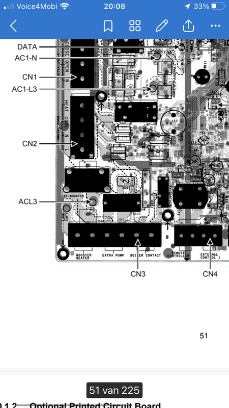

  • klump4u
klump4u
Full electric in Zuid-Limburg
flippy schreef op woensdag 9 maart 2022 @ 20:26:
externe thermostaat aansluiting zit aan de linkerzijde. ;)
Afbeeldingslocatie: https://tweakers.net/i/s7NjPd0FIeKgzI9DOjmu3xv4IJo=/234x176/filters:strip_icc():strip_exif()/f/image/FQdmYyOIhRwKrIr2XLzSzSQQ.jpg?f=fotoalbum_medium
Die linkse is toch voor 220v aansluiting?

  • klump4u
klump4u
flippy schreef op woensdag 9 maart 2022 @ 20:39:
als je een thermostaat hebt met een relais erin kan je die pakken ja.
zie handleiding van je thermostaat en de panasonic voor welke aansluitingen je moet gebruiken.
Maar dan moet ik dus 220 door de thermostaat sturen?
Dacht dat er op de warmtepomp ook een gewone aan/uit thermostaat kon via 2 zwakstroom draadjes.
  • Carboy54
  • Registratie: Januari 2017
  • Laatst online: 10:33
(jarig!)
klump4u schreef op woensdag 9 maart 2022 @ 20:38:
Naast de aansluiting van afst. bediening is ook mogelijk. Is on/of schakeling potentiaalvrij. Dan kan je war nog steeds veranderen op de afst. bediening anders niet. En waterpomp stopt ook dus geen onnodig verbruik.
  • klump4u
klump4u
Carboy54 schreef op woensdag 9 maart 2022 @ 20:52:
Dat is ook mijn opzet en heb ik ook gedaan maar geen resultaat, ook niet toen ik de contacten met een kabel direct aan elkaar maakte. Ik heb het idee dat ik iets over het hoofd zie maar weet niet wat.

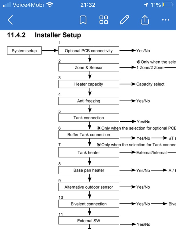

  • ErikVers
  • Registratie: April 2020
  • Laatst online: 17:57
ErikVers
e-Duurzaam
klump4u schreef op woensdag 9 maart 2022 @ 20:56:
Wellicht punt 11 niet op Yes staan?
Afbeeldingslocatie: https://tweakers.net/i/aIAHt88OMtlvtdu97uduoBJ4Lds=/x800/filters:strip_icc():strip_exif()/f/image/nWBINcpkcGXvX3VvlTl9iHEL.jpg?f=fotoalbum_large
Heat Geek Getraind | WP Pana 5H - Solar 6m2 PVT icm 300liter - PV 8970WP: 27stuks - Home Assistant - Thuisbatterij advies |
  • klump4u
klump4u
ErikVers schreef op woensdag 9 maart 2022 @ 21:33:
Is bij mij punt 9 maar dat help ook niet wel als ik hem op ja zet.
moet je wel de andere instellingen goed hebben en dat had ik dus niet
[ Voor 9% gewijzigd door klump4u op 09-03-2022 23:24 ]

  • CurlyMo
  • Laatst online: 16:43
Dat boeit ook niet zo, gewoon een Shelly 1 ertussen zetten. Die heeft een potentiaal vrije schakeling.

  • klump4u
klump4u
@Carboy54 op cn4 inderdaad maar ik had de instelling niet dus toch niet goed staan, ik had in het menu bij zone de thermostaat op extern staan maar deze instelling is dus voor als men de thermostaat op de cn2 aansluiting wil hebben. Als je dus cn4 wilt gebruiken moet je zoals @ErikVers schreef de extern control op ja hebben staan. Het werkt nu. d:)b

klump4u schreef op woensdag 9 maart 2022 @ 20:17:
Instellingen staan goed voor externe thermostaat
Maar geen reactie van de warmtepomp op de warmte vraag van de thermostaat.
Contact direct door verbonden geeft ook geen reactie van de warmtepomp.
Als ik de remote controller als thermostaat gebruik reageert de warmtepomp wel meteen op warmtevraag.
Wat gaat hier fout?
Uhm staat er geen 230V op die contacten? In dat geval is dat iele kabeltje (zwart rood) niet geschikt, dat is meer een belkabel lijkt het (max 60V).

Wolly schreef op donderdag 10 maart 2022 @ 09:30:
Ik gebruik een solid state relais die gewoon in de WP zelf is gemonteerd. Zo blijft die 230V ook in de WP.
Als de thermostaat zelf dat relais niet kan voeden dan kan je de 5V van de WP ervoor gebruiken, dus dan schakelt de thermostaat via die 5V het solid state relais.
Nee op de cn2 staat 230V, dat zijn ook dikkere aansluitingen.

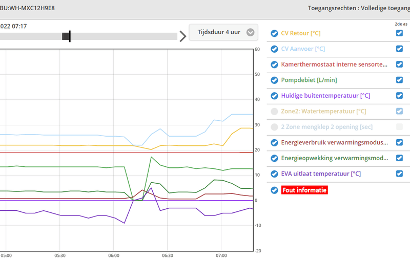

  • FransvWoerkom
  • Registratie: Maart 2018
  • Laatst online: 15:29
flippy schreef op donderdag 10 maart 2022 @ 01:37:
hoe zou dat dan moeten werken met de compressor? ik ben maar bekend met 1 manier om te ontdooien.
Vraag me niet hoe of waarom, maar hier zie je wat er gebeurt:
Afbeeldingslocatie: https://tweakers.net/i/ZkUMMvyewF4VTr3iBb30Z9GATNA=/800x/filters:strip_exif()/f/image/knFpXo3WvIRGvWZtPpPzKTqx.png?f=fotoalbum_large
Hij is eerst aan een gewone defrost bezig. Maar dan stopt de circulatiepomp en gaat het compressorverbruik naar 4kW voor een minuut of 10. Dan gaat de circulatiepomp weer aan. De 4kW zie ik ook op de remote en op de kWh meter. De compressor toert op naar 81Hz.
In de Service Manual (van de MXC...) staat een diagram met een tekst, anders dan bij de MDC... Daar kan ik geen touw aan vastknopen.

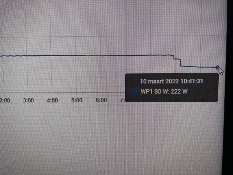

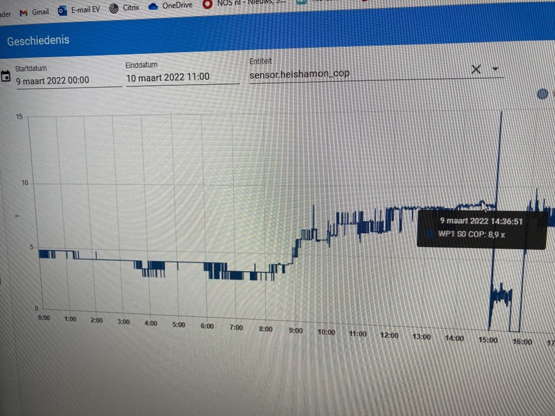

Wat is jouw stroomafname bij 19 hz in watt ?
COP:
Op één etmaal dus gemeten tussen 3,0 en 8,9
Wat een verschil, en bevestigd wel voor mij, de normale inzet die ik koos met alleen overdag verwarmen (n=1 in mijn geval en is geen kritiek of aanval op andere zienswijze want is per geval afwijkend)
Afbeeldingslocatie: https://tweakers.net/i/YwR4Tk_0ZQJ2orsC-OfNRAR8cdc=/800x/filters:strip_icc():strip_exif()/f/image/yc2HqcKroCeTsFaKjXJp32C0.jpg?f=fotoalbum_large
Stroom verbruik:
222w @19hz flow 10,16 l/min
Afbeeldingslocatie: https://tweakers.net/i/1EgQiG3yjZsX_whRIrzMiFiBOVA=/800x/filters:strip_icc():strip_exif()/f/image/as3kCW7l6M0wsvASPtGx2P9S.jpg?f=fotoalbum_large

En blijven de eerdere gedachte over het buffervat dan overeind? Ik zelf zie regelmatig opwekking rond de 1000/1500 met de H dat zou betekenen dat een J met minimaal 2500 opwekking toch best vaak uit zou gaan icm 80+m2 vloerverwarming?
Ik heb sinds een jaar een pana 5j draaien in een (goed na geïsoleerde) tweekapper van 165m2 uit 1988 met beneden ca 50m2 vloerverwarming 10cm hoh en boven verwarmen we alleen de badkamer met een hele grote design radiator en dit alles met war en een simpele aan/uit thermostaat en zonder buffer. Het blijkt dat de wp een keer of vijf per dag aanslaat of het nu kouder is of zoals de temperatuur van de laatste dagen met 's nachts een paar graden vorst en overdag stralend weer. Met een goede instelling van de stooklijn gaat de wp hier niet pendelen.
Afbeeldingslocatie: https://tweakers.net/i/iZVjRXBtaS6c0CWeRRe9QmInjSs=/800x/filters:strip_exif()/f/image/lkXNKaPCcYeXyYQnAo92c55N.png?f=fotoalbum_large
Om 02.00 een defrost en zo rond 17.00 is de compressor even
uitgegaan omdat er gekookt werd en daarom te weinig afgifte was.
Het verbruik was het afgelopen jaar 1490kWh, inclusief de winter periode van februari 2021.
Afbeeldingslocatie: https://tweakers.net/i/ULl16-X8kfwL0B1kutsJpGBb9zs=/x800/filters:strip_exif()/f/image/RcxyFuHCdmPXq6i6HVLIJkMZ.png?f=fotoalbum_large
Dit is een koudere dag met een paar defrosts 's nachts en rond de middag nog een.

FransvWoerkom schreef op maandag 7 maart 2022 @ 22:44:
Bij jouw huidige verdeler zitten aanvoer- en retourbalk op dezelfde hoogte. Bij de meeste verdelers zitten ze boven elkaar, dus zul je dan van elke vloerlus een stukje moeten afknippen en er een nieuwe euroconus koppeling aan zetten.
Sjonge ik snap eigenlijk nu pas wat je bedoelde met het zelf maken van een verdeler. Thanks, hier kan ik wat mee!

FransvWoerkom schreef op donderdag 10 maart 2022 @ 10:44:
ik heb even gekeken. de tcap kan/zal de HGP (hot gas bypass) gebruiken als het ontdooien te lang duurt als er te weining warmte van binnen komt. dan zal de waterpomp stoppen en gaat het systeem vol in de bypass expres. de bypass is er nomaal voor om zeker ervan te zijn dat de inlaat alleen gas binnenkrijgt door een beetje heet gas van de uitlaat terug in de inlaat te spuiten. denk aan EGR in een diesel. dit om te voorkomen dat er vloeistof de compressor inloopt door te lage temperaturen en drukken. het is natuulijk pure efficientieverlies maar het zorgt ervoor dat de compressor heelblijft in bepaalde omstandigheden. in dit geval word het gebruikt om het hete gas wat uit de compressor komt NOG heter te maken door een deel te circuleren over de compressor zelf. dit is natuurlijk magistraal inefficient (nog inefficientier dan een noodelement aanzetten) maar kan wel flink hogere temperturen sneller bereiken om rapper te kunnen ontdooien.

flippy schreef op vrijdag 11 maart 2022 @ 20:03:
Ja, zoiets dacht ik ook al ;)

zulke oplossingen zie je alleen bij grote commericele/industriele vriessystemen. het is een simpeler/sneller systeem dan verwarmingselementen in een verdamper drukken maar slechter voor de compressor. die krijgt flink op zijn flikker. en de olie gaat harder achteruit. bij de meeste systemen sta je die ook best vaak te vervangen. ik ben er geen fan van in dit soort opstellingen als levensduur een factor is, niet in hermetisch gesloten systemen in elk geval.

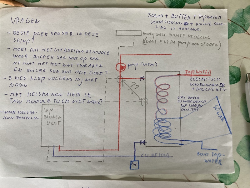

Hallo allemaal Dit is niet echt de plek om voor te stellen maar toch een dankwoord, in 2 jaar aan het verbouwen geweest en regelmatig veel aan dit forum gehad.
Nu wat sneller dan gepland van het gas af. Ik heb al besloten dat ik voor een 7 KW pana split unit gaat (buitenunit komt aan de buitenmuur en ook vrij hoog (1e verdieping, oude douche is technische ruimte geworden) dat durf ik niet aan met een monoblock.
Ik heb al convectoren op 1e en 2 e verdieping (Jaga de met de dubbele convector, nog niet geboosterd, wel stroomvoorziening voor aanwezig achter radiator) en vloer verwarming op BG alles aangesloten met dikkere leidingen (20 mm kunstof voor radiatoren, 32 hoofdleiding. daarnaast Zonnecollectoren (2x24 heatpipes met 400 liter buffer).
In de huidige setup is de buffer cv water gevuld en staat hij in de retour, cv ketel trekt uit de buffer zijn retour water. CV staat op 45 graden met een lange nadraaitijd voor het geval de buffer door de zonneboiler al is verwarmd (zoals afgelopen dagen).
Plan is: CV gaat weg, ik ga voor all electric. Met ons gasverbruik is 7 KW pana ruim voldoende maar wij zijn zeer zuinige stokers (17-18 beneden en 14 boven, behalve als ik werk in mijn werkkamertje, ook stoken we nog bij in het weekend en koude dagen met de houtkachel (voor het plezier, weet hoer erover wordt gedacht hier en dat snap ik maar ik ga niet van gedachten veranderen, er gaat alleen zelf verzameld en gehakt hout in). Ik wil bij eventuele verkoop van het huis (die zeker harder gaan stoken) en eventueel wegvallen houtkachel (verbod?) ook genoeg vermogen houden vandaar 7 kw. Plus, ik hoop met de buffer een flink gedeelte van de nachtbehoefte overdag te produceren met de PANA.
Hoe dan ook lange intro naar mijn vraag: ik heb onderstaande tekening gemaakt van de setup, maar heb daar nog een paar vragen over:
Afbeeldingslocatie: https://tweakers.net/i/HKsM0uzCkyCfylmWh1Xdb4nca-Q=/800x/filters:strip_icc():strip_exif()/f/image/eLRPBPY1FwSo7uII10ako5wG.jpg?f=fotoalbum_large
- Belangrijkste vraag is wat de beste plek voor de sensor is? In het T- stuk op de splitsing van de cv aanvoer leiding naar buffer en warmteafgifte? Of in het buffervat? Warmptepomp weetjes zegt het beste in de splitsing. Maar ik wil ook echt het buffervat laden, als hij in de splitsing zit werkt dit minder goed volgens mij want de Pana weet dan niet de temp van het buffervat, of werkt dit wel goed omdat de pana ook zijn aangezogen retour meet en die bij koud bufferfvat laag blijft? Gevoelsmatig isveen sensor in het buffervat beter? kan iemand mij daar mee helpen?
- Heb ik voor beide sensoropties de uitbreidingsprint echt nodig? Waarom niet gewoon de boiler sensor gebruiken, rechtstreeks op de PANA aansluiten en de pana tweaken dat hij de boiler op 35 graden moet houden (heb 35 graden in gedachten voor de buffer, wellicht richting de 40 in de dagperiode laden)? Waarom zou dat niet werken?
- Ik vroeg me zelfs af of een buffer sensor wel echt nodig is want de pana meet toch ook zelf de aangevoerde retour? Doordat ik via het buffervat de beide systemen (laden, door PAna en zonneboiler en afgeven door nieuwe pomp) onafhankelijk kunnen draaien, gaat het volgens mij ook nog goed? Of heb ik dat mis? Less is more soms ;-).
- Volgens mij is er door de extra pomp geen meerwaarde aan een 3 weg klep op de splitsing van de cv aanvoer leiding en buffer? Of mis ik iets?
- ik wil graag met de heishamon gaan werken, dan heb ik de TAW module niet nodig toch?
- Waar kan ik die Heishamon bestellen want de enige site die ik zag was out of stock. Of gaat dat via het forum?
Als laatste erg leuk om hier mee bezig te zijn,heel hartelijk dank voor wat ik hier op dit forum al heb geleerd.
  • thehog
  • Laatst online: 27-10 20:57
Honkie schreef op zaterdag 12 maart 2022 @ 08:33:
Je hebt een zogenaamde hygiene boilervat. Daar wordt het warmte (douche) water verwarmd door een spiraal door het vat heen. Dit tov een SWW boiler waar het water in de boiler wordt verwarmd als voorraad.
Het beste in jouw geval is gewoon de warmtepomp de functie van je CV te laten vervangen. Gewoon altijd op vaste temperatuur 45 graden laten lopen. Alleen je hebt wat sturing nodig die de warmtepomp laat lopen als er vraag uit je CV is of je boiler koud is (voor je SWW). Hoe los je dat nu op in je CV ketel?
Je kan ook gewoon de SWW stand van de warmtepomp eventueel gebruiken en dan zonder 3-weg klep. En de standaard SWW boiler sensor (zonder optionele print inderdaad). Dan zal de warmtepomp het vat verwarmen als het nodig is. Je zone regelaars en extra pomp zullen uit blijven omdat daar dan geen warmtevraag is zodat al de warmte het vat in gaat.
TAW module is inderdaad niet nodig maar bedenk wel dat je met heishamon zelf aan de slag moet om bijv. externe verbindingen vanuit je vakantieadres te regelen omdat heishamon zelf geen cloud koppeling heeft natuurlijk. Heishamon is dus geen vervanging voor de TAW module in die zin ;-)
De tindie site is de enige plek (of je stuurt een DM naar mij) en ja ze zijn out of stock. Ik verwacht ze a.s. dinsdag of woensdag binnen te krijgen zoals ook in de product beschrijving op tindie staat.
Ga jij de split unit zelf aanleggen?
Als jij een installateur het werk laat uitvoeren is de kans klein dat die het zo installeert zoals jij hier hebt bedacht (uitvoering, merken, besturing)
Tegenwoordig mag je blij zijn dat een installateur een WP komende zomer kan aanleggen, en dan moet je al geen eisen stellen over welk merk WP i.v.m levertijd.
20x JA Solar 6.9KW; Fronius Symo 7.0; Panasonic J Mono 7KW; Atlantic Explorer V3

  • Honkie
  • Registratie: Maart 2022
  • Laatst online: 27-10 10:29
frisianstar schreef op zaterdag 12 maart 2022 @ 09:42:
Ja behalve het koudemiddel gedeelte, heb alles eerder zelf verbouwd ook aanleg c.v. en sturing. Kwestie van verdiepen en goed uitzoeken en twee rechterhanden. 8)
  • Honkie
thehog schreef op zaterdag 12 maart 2022 @ 09:26:
Hoi bedankt voor de reactie!
Weet dat ik een hygiëne Boiler of buffer heb weet niet wat de officiele naam is maar ik zie het meer als een buffer. Zo gebruik ik hem in de winter met warmptepomp straks.
Maar bedoel je dat mijn schema wel goed is, en de sensor in de buffer kan? Het is met niet helemaal duidelijk wat je daar bedoelt. Ook zie ik niet in waarom je aangeeft dat de buffer/boiler naar 45 graden te halen. Dan draait de warmtepomp minder efficiënt. En nu met de naverwarming werkt het ook goed om warm tapwater te hebben.
Je vroeg nog hoe ik het nu oplos: de honeywell ruimte sturing stuurt de ketel aan. Zoals gezegd was mijn idee, de cv ketel weg een pomp ertussen,aanvoer warmptepomp via t stuk naar buffer en aanvoer convectoren/vloerverwarming zelfde in de retour. Dat is een verschil met nu waarin de Buffer in de retolur van de cv staat. Pomp wordt straks dan ook door de honeywell ruimte sturing aangestuurd, wat nu nog niet het geval is (er is nog geen pomp).
Als ik de standaard boiler functie van de warmptepomp kan gebruiken om de buffer/boiler te verwarmen in het geval dat die b.v. <30 graden is. Ook als is er geen warmtevraag in huis lijkt me prima! Scheelt een print. Ik zet er dan alleen geen 3 weg klep tussen snapt de warmptepomp dat? Wellicht dat de print ook nog andere voordelen bied?
Ik hoef voor instellingen niet de cloud in, als ik het maar kan regelen. Dat wordt een Heishamon dus ;-)
[ Voor 6% gewijzigd door Honkie op 12-03-2022 16:44 ]
  • thehog
Honkie schreef op zaterdag 12 maart 2022 @ 16:40:
Ik had de naverwarmer nog niet gezien maar dat ding vreet energie natuurlijk. Daarom zou je je vat zo warm mogelijk willen stoken met de warmtepomp (als de collectoreren het niet al gedaan hebben). 45 graden was maar een voorbeeld omdat je dat nu ook doet maar dat kan je dus aanpassen als je wilt.
Je kan inderdaad gewoon (zonder 3-weg klep bij jou, dus gewoon T-stuk) je buffer opwarmen in de SWW modus zodra hij (de boiler sensor die al in de standaard print zit) bijv <30 graden is. De warmtepomp zal wel een stuursignaal sturen maar controleert er niet op dus denkt gewoon dat hij in SWW stand staat. In normaal (CV) bedrijf loopt het water ook door de buffer zodra de 2e pomp weinig debiet heeft (als de achterliggende zones bijna dicht staan) en warmt dan de buffer ook weer een beetje op.
De extra print heeft bij jou geen voordelen. Die is voornamelijk als jij geen andere aansturing hebt (honeywell) en alle zone sturing door de warmtepomp laat doen, inclusief de zonnecollector. Heishamon kan overigens de extra print simuleren mocht dat nodig zijn (stuurt alleen geen pompen en kleppen fysiek aan natuurliijk maar dat kan je dan op basis van output van heishamon zelf doen).
Ik zou als algemeen advies zeggen, begin simpel met zo weinig mogelijk of eigenlijk geen accessoires. Je kan ze er altijd bij kopen als het toch nodig blijkt.
  • frisianstar
  • Laatst online: 24-04-2022
Even een vraag tussen door:
Vanmiddag geprobeerd de externe thermostaat (CN4, een jaar geleden al aangesloten) toe te passen op mijn gebruikelijke instelling van Stooklijn met compensatie (-5 tot +5) via de remote, omdat bij flinke zon instraling in de woonkamer de temperatuur te veel oploopt.
Ik heb de stooklijn na opnieuw starten opnieuw ingesteld.
Kan ik extern in en uit schakelen met de genoemde Stooklijn instelling? het lukte mij namelijk niet.
Wp draait alleen voor verwarmen, geen Heishamon of what ever, geen extra print.
[ Voor 33% gewijzigd door frisianstar op 12-03-2022 20:43 ]

  • Honkie
thehog schreef op zaterdag 12 maart 2022 @ 18:30:
Beetje off topic maar een doorstroomverwarmer gebruikt zeker als ie aan staat behoorlijk energie, maar dat doet ie dan ook alleen als er vraag is. Voor gasloos is het een simpele en betrouwbare manier om water te verwarmen. In totaliteit verbruikt het minder als b.v. een elektrische boiler. 8). Maar goed als de WP eenmaal draait zal ik eens wat experimenteren. Wat efficiënter is.
  • FransvWoerkom
frisianstar schreef op zaterdag 12 maart 2022 @ 19:32:
Heb je in het installateursmenu externe schakelaar (ext sw) op Ja gezet?
  • frisianstar
FransvWoerkom schreef op zaterdag 12 maart 2022 @ 21:27:
Op mijn Remote heet dat 'Externe Schakeling' en die staat op Ja.
De Externe thermostaat heeft altijd gewerkt toen ik tot november vorig jaar nog de wp via 'Direct' aanstuurde.
Maar wellicht moet ik nu niet CN4 maar CN2 (230Volt) gebruiken, de thermostaat is er wel op voorbereid.

Ik ben alvast de elektra op orde aan het brengen voor de 7kW J serie die hopelijk mei/juni geleverd zal worden.
Vraagje over de schakeling van het heating element van het SWW vat:
- Contact 5-6 op CN3 schakelt de heater van het SWW van in (max 3kW); Komt dit vermogen via de 2e aansluiting binnen waarop ook de interne backupheater wordt ingeschakeld? Ik neem aan van wel, en dan is de vervolgvraag; Houdt de WP er rekening mee om nooit beide heaters tegelijk in te schakelen?
In het verlengde daarvan; Evt zou je dit contact een relais kunnen laten schakelen wat vervolgens de SWW heater activeert, en dan de heater van de SWW tank ook een eigen groep geven (totaal dus 3 groepen; 1x WP, 1x interne heater, 1x SWW heater)
Heeft dit voordelen?
In combinatie met een Heishamon zou je fijn al het verbruik van interne/externe heater element op de tweede aansluiting kunnen monitoren, maar heb je geen onderscheid tussen interne heater en SWW heater qua verbruik. Is dat uberhaupt nuttig? Ik hoop eigenlijk de interne heater nooit nodig te hebben.
In het geval van verdeling over 3 groepen moet je nog een derde kWh meter plaatsen en uitlezen.
Ben benieuwd naar jullie ervaringen.
  • ErikVers
ErikVers
e-Duurzaam
Diedo70 schreef op zaterdag 12 maart 2022 @ 22:11:
Wat betreft stroom verbruik externe heater: je kunt die met een extra aardlekautomaat met kwh meter met pulsmeter registreren met de heishamon (1 heishamon heeft 2x een s0 ingang).
Of je geeft iets meer geld uit en gaat voor gemak met homewizzard een wifi https://www.homewizard.nl/homewizard-wi-fi-kwh-meter
En die suply 1 en 2 in de pana uiteraard ook meten met kwh meter icm heishamon. Dat is ook de reden dat ik drie maal een heishamon in huis heb en maar één warmtepomp 🤪
De software van de warmtepomp stuurt nooit BU heater en Tank heater tegelijk aan.
Ik stuur mijn tank heater via een relais omdat mijn tank heater 4,5kW zonder sterpunt is.
Als je de tank heater via een relais stuurt, houd dan ook die stuurdraden gescheiden van stuurdraden voor de 3-weg klep. Ze zitten tenslotte aan verschillende groepen in de meterkast.
Of het zinvol is om alles afzonderlijk te meten, is een kwestie van smaak. Ik heb beide warmtepompgroepen en de tankheater op één kWh-meter zitten omdat ik vroeger ook maar één gasmeter had. Als ik wil weten of en hoeveel de BU heater heeft verbruikt, kijk ik op de remote. En als ik wil weten hoeveel de tank heater heeft verbruikt, kijk ik op de remote en vermenigvuldig ik dat met 1,5. Panasonic neemt aan dat de tank heater 3kW is.

frisianstar schreef op zaterdag 12 maart 2022 @ 21:42:
"Schakeling". Daarom gooi ik altijd de NL handleiding weg en staat er External SW in mijn display.
Toch niet per ongeluk onder Zone & Sensor Thermostaat (Extern) gekozen?
  • frisianstar
FransvWoerkom schreef op zondag 13 maart 2022 @ 01:53:
Nee staat op 'Watertemperatuur' WAR dus.
Nogmaals mijn vraag voor die wat later dit lezen;
Ik stuur mijn 7 KW Mono wp type H aan via WAR/ stooklijn en wil graag met de externe thermostaat aangesloten op CN4 de wp uitschakelen als het binnenhuis door de zon instraling te warm is terwijl het buiten nog fris is... Hoe moet dat?, hoe doen jullie dat?
De thermostaat heeft prima gewerkt toen ik vorig nog de wp aanstuurde via "Direct" verwarmen (via de remote); bij uitschakelen met de thermostaat kwam er een bericht op de remote; uitgeschakeld door externe schakelaar" o.i.d.
Ik kan proberen de thermostaat op CN2 aan te sluiten, dat kan wel, bedrading en thermostaat zijn er voor geschikt, maar ik heb liever toch geen 230 Volt in een thermostaat.
  • t.oswald
  • Laatst online: 29-03 20:12
frisianstar schreef op zondag 13 maart 2022 @ 10:19:
Ik gebruik CN4 om aan uit te schakelen met een WiFi relais. Ik neem aan dat jou thermostaat dat ook gewoon aan/uit doet. Als mijn relais aan staat heb ik gewoon WAR met een stooklijn die ik kan shiften.
Krijg je op de remote “Uitgezet met externe schakelaar!” te zien als de thermostaat de Wp uitschakelt? Zodra ik het relais weer schakel naar aan, krijg ik de WAR met alles weer terug.
WH-MDC05H3E5, 5600 Wp zonnepanelen, 2 infrarood bad- en werkkamer, SWW Auer Edel water 100L, Daikin 2MXM50M9 airco met FTXM35N en FTXM20N
  • Signor Doekie
  • Registratie: Februari 2020
Zo staat het bij mijn J met een thermostaat op cn4 en met war.
Afbeeldingslocatie: https://tweakers.net/i/KBLHF18U86KZjIPLiZ-aJQeLves=/x800/filters:strip_icc():strip_exif()/f/image/5H11JcIIMJihZ7gj9XAfa2mX.jpg?f=fotoalbum_large
Afbeeldingslocatie: https://tweakers.net/i/ISk6SnyfzIT0ZNfbeuHZuQBHSuA=/x800/filters:strip_icc():strip_exif()/f/image/SnTgWU3JItIPL79jjfJcbCf2.jpg?f=fotoalbum_large
  • frisianstar
Alles ingesteld en aangesloten zoals hier wordt aangegeven maar geen externe uitschakeling met de genoemde tekst op display.
Ik zal morgen de kabel tussen cn 4 en thermostaat controleren.

FransvWoerkom schreef op zondag 13 maart 2022 @ 01:43:
Dank! @ErikVers en @FransvWoerkom
In ieder geval goed te weten dat de backupheater en tankheater nooit gelijk aan gaan.
Ik denk dat ik dan de tankheater op CN4 CN3 zal aansluiten en het verbruik van beide heaters onder dezelfde kWh meter laat tellen met een 1 heishamon voor verbruik WP en verbruik heater.
Dat houdt het ook wel overzichtelijk en scheelt weer een relais en extra kWh meter en kastje
Grappig dat de Pana aanneemt dat de tankheater 3kW is, terwijl hun eigen tanks worden geleverd met 1.5kW heaters. :?
  • ErikVers
ErikVers
e-Duurzaam
Diedo70 schreef op zondag 13 maart 2022 @ 19:44:
Ik denk dat ik dan de tankheater op CN4 zal aansluiten en het verbruik van beide heaters onder dezelfde kWh meter laat tellen met een 1 heishamon voor verbruik WP en verbruik heater.
Ik neem aan dat je CN3 bedoeld, booster heater?

flippy schreef op vrijdag 11 maart 2022 @ 21:27:
Dank voor de analyse. De afgelopen twee weken met ochtendtemperaturen rond 0°C waren er zo'n 2 defrosts per dag. De week voor kerst en de tweede week van januari waren het er soms 10 per dag. Met elke keer 10 minuten 4kW en 81Hz.
Ik zou nog een buffertank van 100L in serie met de retour van de convectoren kunnen zetten, maar die retourtemperatuur is vaak onder 27° dus als daar 1kWh wordt uitgehaald, is de temperatuur gedaald tot net onder 20. Misschien redt hij het ontdooien daarmee. Die energie is in ieder geval opgewekt met een COP hoger dan 1.
  • flippy
flippy
Alle rechten voorbehouden.
FransvWoerkom schreef op zondag 13 maart 2022 @ 20:57:
dat zal je niet helpen. zodra je retour langer dan paar seconden onder de 27 valt wat HEEL snel zal gebeuren zal die alsnog omschakelen. en in de tussentijd zit je hele jaar met extra pompen, extra water opstoken en ander ongewenst gedrag wat je juist wilt voorkomen. je geeft dan 30 euro uit om 1 euro te besparen.
niet vergeten dat hij tijdens een defrost er rustig +30L/min door kan jassen. dus binnen ~2 min is die tank al een keer rond geweest en springt ie alsnog in de stress.
dat deel van de software weet niet dat er een verschil is tussen de backup heater en de tank heater. ;)
dat krijg je met eilandjescultuur in bedrijven.
[ Voor 25% gewijzigd door flippy op 13-03-2022 21:06 ]
  • FransvWoerkom
flippy schreef op zondag 13 maart 2022 @ 21:01:
Inderdaad, de laatste defrosts begonnen bij een retourtemperatuur van 22° meteen met deice mode 2. Op één na, tijdens een sww run bleef hij in mode 1. Misschien moeten we de wp leren voor een defrost de sww tank te gebruiken ;)
  • Diedo70

FransvWoerkom schreef op zondag 13 maart 2022 @ 21:42:
Heb ik al geprobeerd maar het is heel lastig om de defrost te voorspellen. Je kan het wel uitrekenen nav de grafiek maar dan moet je hem net daarvoor op SWW only zetten en de SWW set temp verhogen (zodat hij ook blijft lopen). In de praktijk viel dat dus erg tegen allemaal en verlies je heel veel duur verwarmde SWW energie (want de COP bij een SWW run is immers veel lager, maar altijd beter dan een mode 2 defrost inderdaad).
Wat je eventueel ook kan doen is de Tr sensor digitaal maken en zorgen dat hij nooit onder de 27 graden komt (tenzij hij wel erg ver zakt) en dan alsnog je CV gebruiken voor de defrost. Een digitaal instelbare variable weerstand heb je dan nodig met aansturing.
  • ErikVers
ErikVers
e-Duurzaam
thehog schreef op maandag 14 maart 2022 @ 07:49:
Zou je met je laatste suggestie geen risico op beschadiging lopen? Werk hier met Tr van 21/22
Pana zal vast een goede reden hebben voor die ondergrens van 27 graden. Of verwacht je dat met 15graden nog steeds prima gaat?
Wellicht nog een optie; pas tijdens de defrost direct de driewegklep via domotica omzetten. Wellicht ben je dan de mode 2 voor of schakelt het spiraal direct uit? Wel minder fijn als je net onder de douche staat 😅
