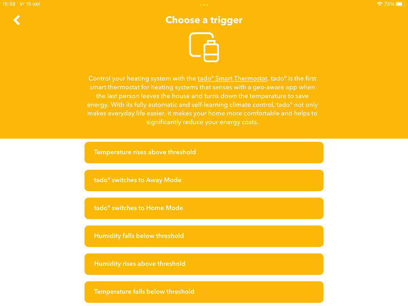

Derby schreef op zaterdag 26 maart 2022 @ 10:05:
Zou jij, of iemand anders, kunnen uitleggen hoe je met een thermostaat, die gevoed wordt door twee AAA batterijtjes, 230V AC kan schakelen?
Wat ik me kan bedenken is dat de thermostaat als een relais functioneert en dat er dus bij de WP alsnog een aparte 230V aansluiting nodig is. Of zit er in de thermostaat elektronica die 3V DC naar 230V AC kan omzetten?
Blijft dus nog steeds een hysterese van 0,5 + 0,1 = ,0,6 en dus per saldo bij trage verwarming systemen niet comfortabel.

Mijn ervaring is dat shiften gekoppeld aan een gemeten ruimtetemperatuur veel beter werkt dan aan/uit schakelen met een thermostaat. Als de thermostaat weer aanschakelt, betekent dat helemaal niet dat de Wp ook weer direct aangaat!
Panasonic biedt met IFTTT die mogelijkheid als action op een gemeten temperatuur door een apparaat wat ook werkt met IFTTT. Ik gebruik daarvoor als trigger mijn uit het gastijdperk overgehouden Tado.
Afbeeldingslocatie: https://tweakers.net/i/vC8CKsBv8zQ1bm6WVo0vzD8UG_E=/800x/filters:strip_exif()/f/image/s5BNxnQ3OJnwztbEH5FlhhNk.png?f=fotoalbum_large
Afbeeldingslocatie: https://tweakers.net/i/eM9hvMi0D0NI6JnkZczjpJp3qeA=/800x/filters:strip_exif()/f/image/4Buh4b6otghOxK5JWOkqi7Dj.png?f=fotoalbum_large
[ Voor 3% gewijzigd door t.oswald op 26-03-2022 10:56 ]

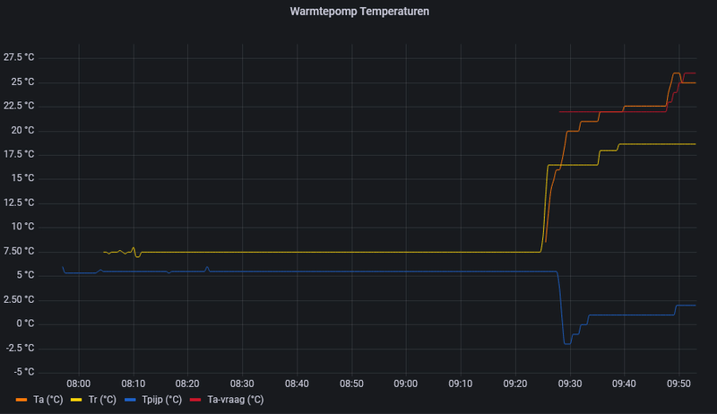

Even een vraag:
Zonet de Pana weer aangezet nadat die 5 dagen uit heeft gestaan. Start goed op met prima waarden. Toch zie je dat na dik 20 minuten ineens het backup element bijspringt... Dat is niet door een defrost maar blijkbaar wordt een waarde van de Tretour niet gehaald of zo? Welke instelling moet/kan ik aanpassen zodat dit niet meer gebeurt. Is beetje zonde namelijk en het hoeft ook niet. Ik vind het prima dat het na 5 dagen uit staan langer duurt voordat de vloer op temperatuur is...
In de temperatuur grafiek is te zien dat voor aanspringen element: Ta > Ta-vraag is?

  • CurlyMo
  • Laatst online: 17:22
@vandermark In de HeishaMon zijn dat deze parameters:
TOP96   Heater_Delay_Time   30  Minutes
TOP97   Heater_Start_Delta  -4  K
TOP98   Heater_Stop_Delta   -2  K
Dan weet je in ieder geval waar je op moet zoeken in de RC.

  • vandermark
  • Laatst online: 09:27
CurlyMo schreef op dinsdag 29 maart 2022 @ 09:55:
Ah... Die staan bij mij nog op:
20 minuten
-3 K
-1 K
Dan pas ik die eens aan naar jouw waarden, bedankt! Even goed zoeken in de RC.

Denk dat er wat anders aan de hand is. De retour temp moet binnen 20 min na opstart hoger zijn dan 20°C, lijkt erop dat die daarom aan gaat. Heb nog geen manier gevonden om dat te omzeilen, heb daar ook last van.
Als 'oplossing' doe ik nu warm water rechtsreeks bijmengen in de koude retour dmv een vrije groep op de vloerverwarming verdeler. Die wordt dmv een stelmotor bediend om tijdens opstarten bij te mengen, zodra de retour boven de 20 graden is gaat die weer dicht.
  • Ep Woody
  • Laatst online: 27-10 19:43
@vandermark @lampy25, het is inderdaad de afkoeling van de vloer die nu dusdanig koud is dat hij weer moet worden opgewarmd. Warm water bijmengen of tijdelijk even groepen dicht doen kan een oplossing zijn. Pompsnelheid tijdelijk fors omhoog gooien is misschien ook nog een optie. Dan heb je extra afgifte en trek je misschien net de vloertemperatuur voldoende omhoog om net warm genoeg water terug te krijgen.
Of gewoon accepteren, het is maar even...
