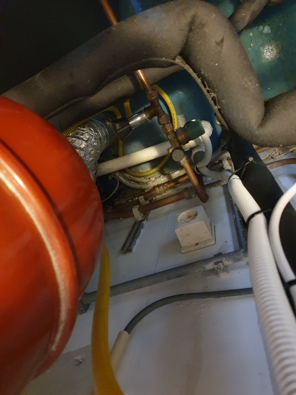

Vandaag aan de warmtepomp bij mijn dochter begonnen, aftakking van hoofdleiding met extra vuilfilter en de buizen naar buiten gebracht, die rioolbuis 5 meter lang en hebben we tijdens de verbouwing onder de betonvloer door gelegd naar de zijkant van haar huis zodat daar de monoblock kan komen. Afbeeldingslocatie: https://tweakers.net/i/mgpTXPuaCSMiNHwpK1nhwrfqzP0=/234x176/filters:strip_icc():strip_exif()/f/image/9lzrWh0odpggrb1buitkh42Z.jpg?f=fotoalbum_medium

blb4 schreef op dinsdag 29 maart 2022 @ 20:42:
Mooi! Zou je een 'boodschappenlijstje' kunnen delen? Ik ben dat nu aan 't samenstellen maar ben er nog niet helemaal uit....
Warmtepomp, neusstuk 5/4 - 1inch, flexbuis 1 inch wartels lengte 50/80cm met een 90 gradenbocht, RTM 1 inch puntstuk naar 25 mm, benodigde meters meerlagenbuis 25mm, RTM verloop van 25 naar 22mm buis, vuilfilter 22mm knel, stuk 22mm cv buis, kogelkraan 22mm knel en een t-stuk 22mm knel.
Vuilfilter komt in de retourleiding en de rest is keer 2.
En nog 2 rubber voeten.
Buiten heb ik isolatiebuis om de leidingen gedaan met ductape erom heen. Moet er nog pvc tape omdoen.
Meeste heb ik besteld bij Technim.nl, Warmteservice en bij Hornbach.
Voordeel van RTM koppelingen is dat je niet hoeft te persen.

Sinds gisteren hebben we eindelijk, na een maand leven zonder warm water of verwarming, een werkende warmtepomp! Einde van een epos, hartelijk dank voor de moral support hier, en zeker natuurlijk aan @flippy die diagnose kwam stellen op dag 2.
Hoe liep het af (at least for now): nadat eindelijk een monteur van Panasonic ter plekke was geweest vorige week woensdag, en na enkele uren troubleshooten (het vervangen van de 'externe' PCB bleek niet te helpen) kwamen we erachter dat de noise filter defect was. Die liet geen stroom door naar het externe PCB, en zonder spanning doe je weinig. Panasonic heeft toen een nieuw noise filter voor me besteld, die gisteren bezorgd werd. Installeren was makkelijk en duurde nog geen 10 minuten...
Afbeeldingslocatie: https://tweakers.net/i/kza7XI7RFYIm0g_2miwCs3GRcss=/x800/filters:strip_icc():strip_exif()/f/image/mgAkPXbQUAPhcuaAYu2BT7NG.jpg?f=fotoalbum_large
Afbeeldingslocatie: https://tweakers.net/i/pyFvkpXWA0vQHlfko0D9c4zp5t0=/x800/filters:strip_icc():strip_exif()/f/image/OUzbWGlvtHRZ9T4kLULRfSyo.jpg?f=fotoalbum_large
... zeker omdat ik die pomp inmiddels al van binnen en van buiten kende. En daarna eindelijk... getik van de compressor! It's aliiiiive!
Afbeeldingslocatie: https://tweakers.net/i/M8MASQK8vjiMkt_7rN75RmULuk4=/800x/filters:strip_icc():strip_exif()/f/image/zQ9VJIFKiVpANMgJasesYT8d.jpg?f=fotoalbum_large
Meteen de steentjes maar weer even aangeharkt. En zojuist getuige geweest van de eerste ontdooi-cyclus :*) .
De les
Dit is er misschien ƩƩn voor de topicstart - dit is de les die we leren volgens mij. Heel belangrijk om te begrijpen is dat Panasonic echt per land opereert, en dat Panasonic (die je moet hebben als er Ʃcht iets mis is), alleen ondersteuning biedt aan installateurs, niet aan eindgebruikers.
Consequentie voor een Tweaker die zonder installateur een pomp koopt bij een Duitse dozenschuiver/groothandel (die dus niet zelf kan troubleshooten): gƩƩn support. De Duitse partij (in mijn geval ImmoTec) schakelt Panasonic Duitsland in, maar die kunnen niets doen omdat de pomp in Nederland staat. En als eindgebruiker kan je niet aankloppen bij Panasonic Nederland, want zij dealen niet met je.
Gelukkig had ik wƩl een Nederlandse installateur die meegeholpen heeft. Hij heeft zich bij Panasonic aangemeld (hij was nog geen lid van de 'Pro Club', dus vertraging), en toen Panasonic NL zwart op wit had dat de factuur voor hun ondersteuning naar hem mocht gaan (hij stuurt hem mij weer door, en ik gooi 'm over de schutting naar ImmoTec, kijken wat daar uit gaat komen...) vaardigden ze iemand af. Al met al was ik drie weken van het kastje naar de muur aan het gaan.
For the record: ik weet natuurlijk dat ik 100% recht had op tijdige reparatie / vervanging door ImmoTec, en ik heb ze dat in niet mis te verstane woorden laten weten. Ik geloof echter dat zij wel gedaan hebben wat ze konden, wat natuurlijk niet betekent dat ik ze geen vette factuur ga sturen voor alle extra kosten die ik gemaakt hebt voor de reparatie. In essentie hebben ze namelijk gezegd: sorry, regel 't zelf maar.
Dus pro-tip: als je je Panasonic warmtepomp in het buitenland koopt, zorg dan dat je een Nederlandse installateur achter de hand hebt die bij problemen (ik had dus 'n DOA) Panasonic Nederland kan inschakelen. Onderdelen die kapot blijken factureert Panasonic NL niet (coulance), maar er komt in dat geval wel een factuur naar je installateur, die 'm weer aan jou zal doorberekenen. Vervolgens moet je die kosten bij de buitenlandse partij zien te verhalen...
Disclaimer: het kan zijn dat andere distributeurs betere / internationalere banden hebben bij Panasonic dan ImmoTec.
Het vervolg
Nu kan ik eindelijk de puntjes op de 'i' gaan zetten! Nog even messing verloopmoffen plaatsen in plaats van de roestende ijzeren, m'n boilersensor vastlijmen, en overal de leidingen helemaal isoleren. Wat dat laatste betreft: @flippy, jij adviseerde Armaflex tape, in ieder geval voor de buitendelen, toch? En had je nu 'n tip voor hoe men daar het beste aan kon komen? O-) En daar overheen dan weer dit soort spul?
Ik ben nu het 'dry concrete'-programma aan het draaien voor onze vloer, en ga daarna even werken met de basisinstellingen in de Pana remote. Als de winter nadert ga ik m'n Heishamon eens even afstoffen en kijken wat daar allemaal mee te spelen valt... Nu eerst gewoon even douchen :Y)

Heeft iemand ook foto's van hoe ze het boilervat hebben aangesloten? Het is opzich niet zo spannend, maar wellicht kan ik nog even afkijken hoe dit netjes te doen :)
Ik heb gekozen voor 32mm leidingwerk, maar kom erachter dat mijn ruimte in de praktijk krapper is dan voorzien. Dus zal wellicht met wat extra bochtjes moeten gaan stoeien.

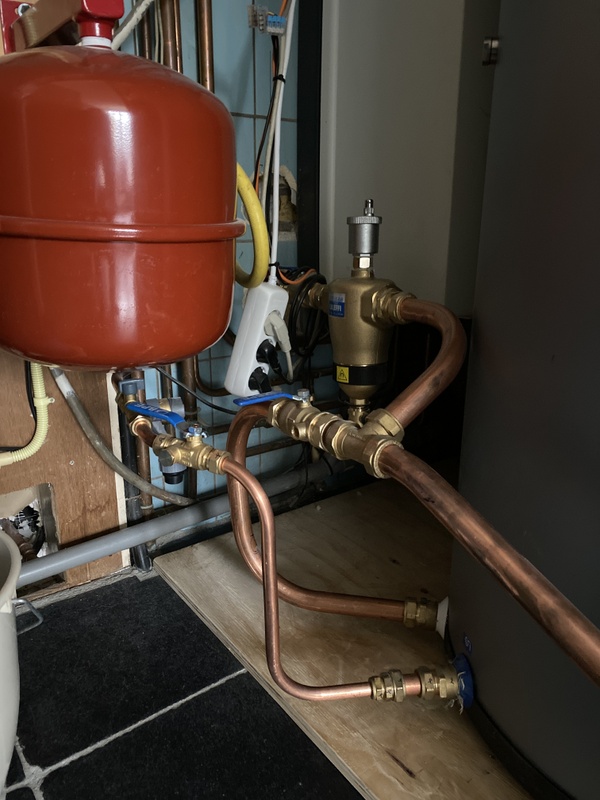

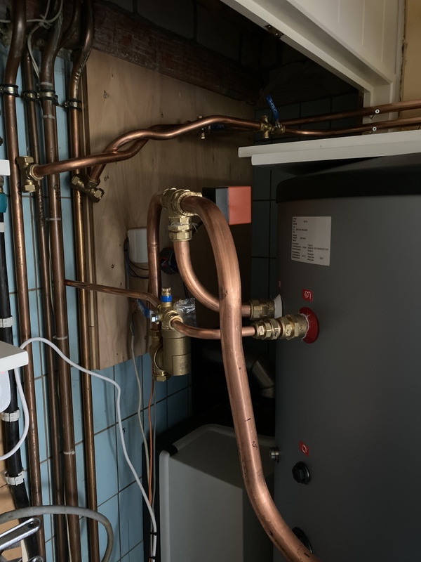

I-King schreef op donderdag 31 maart 2022 @ 11:41:
Zoiets bedoel je? Rechts is cv en links sanitair. Heb een grundfoss die cv+ levert
kijk niet naar netjes, kijk naar goed en vergeet de thermosyfon niet, dat is echt 1 van de belangrijkere dingen na lek vrij. en daarom geef ik je mijn foto niet, tis namelijk een slecht voorbeeld. :+
opzich wel iets voor in de TS dus als iemand een hele mooie foto heeft van een juist geinstaleerd boiler vat hou ik mij aanbevolen (@flippy wellicht?)

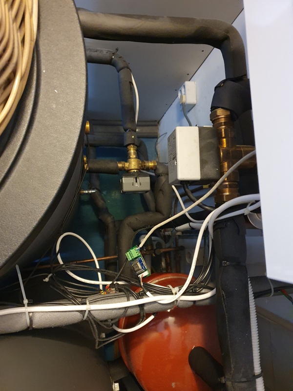

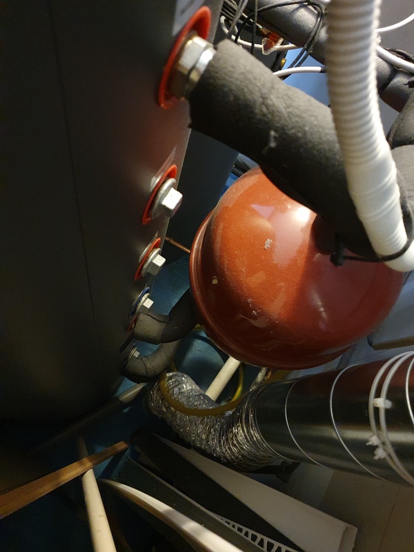

twain4me schreef op donderdag 31 maart 2022 @ 11:55:
Het kleinste vat die ik hier heb en waar ik toevallig nu tegenaan leun om beetje op te warmen (is koud buiten) is 3800 liter... :X
Denk niet dat die een voorbeeld is die bruikbaar is. De aan en afvoerpijpen ( en het zijn echt pijpen) zijn 15cm binnendiameter. Iets andere klasse installatie dan die in de TS thuishoort en relevant is...
[ Voor 24% gewijzigd door flippy op 31-03-2022 12:08 ]
Dacht ik eindelijk alles een beetje op een rijtje te hebben, komt er weer een nieuwe term voorbij gevlogen... :/
Wat voor nut heeft die thermosyfon, en waarom is ie zo belangrijk? Op de foto van @CurlyMo lijkt het erop dat de leidingen wat verlegd zijn, aanvoer hoog met een "standleiding" naar beneden. Maakt dat zoveel verschil met gewoon rechtstreeks aansluiten? Of mis ik nog iets anders?

Bra-Jo schreef op donderdag 31 maart 2022 @ 12:43:
warmte verlies @Andrehj heeft een mooie link van een duitse paper.
maar je krijgt dus warmte die omhoog gaat (als de buis omhoog gaat) dan afkoelt en weer naar beneden komt (binnen dezelfde buis) hierdoor krijg je een uitwisseling van warmte uit het vat aan een koudere omgeving. een stukje buis de juiste kant op buigen kan je vele kwh's verlies besparen in een jaar. en eigenlijk helemaal gratis in veel gevallen.

twain4me schreef op donderdag 31 maart 2022 @ 12:48:
zoiets?

twain4me
ja maar bij al je warme aansluitingen, ik heb bij mijn warm tapwater aansluiting het niet goed zitten.. ik zal eens kijken of ik een mooie warmte camera foto kan maken, moet ik eigenlijk voor en na doen... zucht.. dat klinkt als werk. :+

twain4me schreef op donderdag 31 maart 2022 @ 13:07:
En moet je perse weer omhoog of is gewoon naar beneden wegwerken voldoende?
Wacht even, bij je wƔrme aansluitingen? Op die foto zit die U-bocht toch in de koudwateraanvoer? Of zie ik het verkeerd?
twain4me schreef op donderdag 31 maart 2022 @ 13:16:
van mijn vat is er geen foto. :+
:D Wise-ass :P
Ik bedoelde die foto van CurlyMo. Zit het daar niet goed dan?
[ Voor 24% gewijzigd door Bra-Jo op 31-03-2022 13:19 ]

Bra-Jo schreef op donderdag 31 maart 2022 @ 13:14:

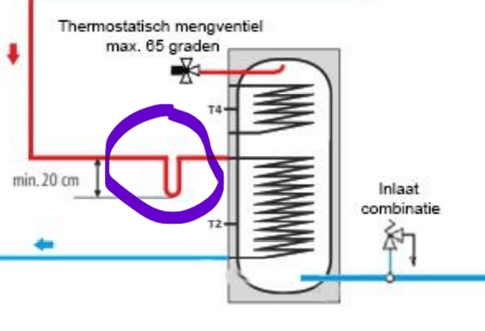

  • CurlyMo
  • Laatst online: 20:03
Het gaat specifiek om het direct naar beneden laten gaan van je warm water aansluiting. Als je buis horizontaal loopt, dan krijg je dit:
wwwwwww
kkkkkkk
w = warm
k = koud
Het warme(re) water komt dus bovenop koud(ere) water te liggen zo lang als je buis is, waardoor je veel warmteverlies hebt. Dat is wat @twain4me bedoelt met continue vermenging van koud(er) water met warm(er) water
Een thermosifon doet dit:
wwwwww|
kkkkkk|
----|k|
    |k|
    |k|
Waardoor de oppervlakte waarover je warmte verliest veel kleiner is.
Die u bocht heeft hier specifiek een ander doel. De tapkraan moet lager zitten dan de ingang van de boiler, anders loopt die niet lekker leeg. De inlaatcombinatie moet kunnen afvoeren naar een afvoerpijp met afschot. Als ik die leiding recht vanaf de boiler had laten lopen, dan had ik die afschot niet kunnen bereiken.
[ Voor 3% gewijzigd door CurlyMo op 31-03-2022 13:28 ]

  • CurlyMo
Afhankelijk van het aantal thumbs-up kan ik nog wel een foto maken van de huidige situatie :p

CurlyMo schreef op donderdag 31 maart 2022 @ 13:26:
wwwwwww
kkkkkkk
w = warm
k = koud
wwwwww|
kkkkkk|
----|k|
    |k|
    |k|
Tnx voor de uitleg, U-bocht is duidelijk. En de thermosyfon is dan dus in feite de verticale buis die naar de inlaat gaat, that's it? Dat valt weer mee.
Edit: hoeveel duimpjes is je ondergrens? :P
Edit2: dank je!!
Nomen nescio
  • CurlyMo
Bra-Jo schreef op donderdag 31 maart 2022 @ 13:33:
Nee, je warm water kant zo snel mogelijk verticaal voordat je hem weer horizontaal oppakt. Of als je weer omhoog moet, een u-bocht maken.
Thermosifon heeft alleen betrekking op de warm water kant

Da's een heel andere (en goede!) insteek dan ik zelf had bedacht (ik wilde het puur op de WP regelen)

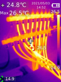

De 9e (meest linker) groep op de verdeler is al gebypassed (zie foto), dus nog erg snel te fixen ook :)
Afbeeldingslocatie: https://tweakers.net/i/w98eH0jDQEpNvolqig8qHq0disM=/full-fit-in/4920x3264/filters:max_bytes(3145728):no_upscale():strip_icc():fill(white):strip_exif()/f/image/zjR1y00CZcHyqaJIlx7UKGeg.jpg?f=user_large
De ruimte die door deze WP wordt verwarmd wordt nog verbouwd en heeft daarom nog een groot warmteverlies. Vandaar dat de pomp niet doorgaand heeft geprutteld. Was misschien uiteindelijk alsnog wel voordeliger geweest, maar goed...
We gaan die linkerbuis op de foto eens geel maken :*)
@ErikVers Alle info daarover vind je in deze post:
Andrehj in "Lucht/Water warmtepomp om mee te verwarmen en koelen #6"
Het best gaat het dus met RVS leidingen, die geleiden de warmte veel minder (factor 3) dan staal. Om over koper maar niet te spreken.
Ik had hier bij de onderste aansluitingen geen ruimte voor een bocht recht naar beneden, maar eenzelfde lengte onder een hoek blijkt ook prima te werken.
Zie hier een plaatje van het leidingwerk naar mijn SWW-vat, nog voor ik dat geĆÆsoleerd had:
Afbeeldingslocatie: https://tweakers.net/i/5mBN_aQam9ZvYEVXQVIygsSXdGg=/x800/filters:strip_icc():strip_exif()/f/image/p995z2EZbV1NJZodnZqk7i9k.jpg?f=fotoalbum_large
[ Voor 27% gewijzigd door Andrehj op 31-03-2022 18:17 ]
CurlyMo schreef op donderdag 31 maart 2022 @ 13:35:
Nee, ook op je spiraal-aansluitingen, want daarin treedt het net zo goed op. Zelfs bij de koudwateraansluiting kan het optreden, als je vat ook onderin goed warm is (bijvoorbeeld na een legionellarun).

Andrehj schreef op donderdag 31 maart 2022 @ 18:16:
Zo krijg ik steeds meer beeld van het te maken schema. Rvs leiding en ook sifon bochten op de koude zal ik maar als pro tweaker benoemen šŸ˜‚
Wat ik nog mis in de opmerkingen zijn de ā€œscheiding/ontkoppelingā€ tussen het vat en leidingen met kunststof wartels. En zo ja op alle 4 de aansluitingen? Ik heb daarvoor nu extra onderdelen besteld om alsnog te doen omdat nu niet 100% goed voelt icm corrosie met name bovenin het vat.
Hoe denken de ervaren mensen hierover?

  • CurlyMo
CurlyMo schreef op donderdag 31 maart 2022 @ 13:32:
Afbeeldingslocatie: https://tweakers.net/i/vz7_hhSiTavIXh4tq8vxaEPSk0I=/full-fit-in/4920x3264/filters:max_bytes(3145728):no_upscale():strip_icc():fill(white):strip_exif()/f/image/byOfgdXHzrrwYQlWa4z9qCJc.jpg?f=user_large
@Ep Woody Met circulatiepompje nu

Afbeeldingslocatie: https://tweakers.net/i/vsKHLAni360LbFabX6WsuanLhQU=/x800/filters:strip_icc():strip_exif()/f/image/L7uq2G5cIKn3yVxOhvXELQIV.jpg?f=fotoalbum_large
Afbeeldingslocatie: https://tweakers.net/i/L9T38VddiQZGKS2ZBkAI9TXNSeg=/x800/filters:strip_icc():strip_exif()/f/image/pBMuMjBzSvKiZY0KOt2ZvWeL.jpg?f=fotoalbum_large
Afbeeldingslocatie: https://tweakers.net/i/WCQxr8QWCbcNKBbfU_o5CQw7HYg=/x800/filters:strip_icc():strip_exif()/f/image/aYnbnzYqDbi129YCXLrHQkqv.jpg?f=fotoalbum_large
Afbeeldingslocatie: https://tweakers.net/i/kxmLe8Gl22XugBSHc3DsqXIf8ys=/800x/filters:strip_icc():strip_exif()/f/image/xXRc6D7B2NIERovD0IzdhQsO.jpg?f=fotoalbum_large
Afbeeldingslocatie: https://tweakers.net/i/PlWbnjCXvkJZ9t4h5L3fsVONlUM=/x800/filters:strip_icc():strip_exif()/f/image/pEwzuLtxAODCI9iNdpSpZ1RL.jpg?f=fotoalbum_large
