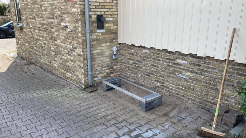

  • AOU
  • Laatst online: 26-01-2025
AOU
Warmtepomp in combinatie met vloerverwarmingsverdeler.
Het huis waarin is groot en wordt verwarmd door een combi CV-ketel gekoppeld aan radiatoren en aan een open vloerverwarmingsverdeler (twee boven verdiepingen zijn voorzien van uitsluitend radiatoren en de woonverdieping van 120 m2 van radiatoren in combinatie met vloerverwarming). In het kader van mijn wens om op termijn mijn huis 'gasloos' te maken en omdat een warmtepomp zich goed laat combineren met vloerverwarming heb ik een Panasonic 9KW Monobloc aangeschaft. Deze warmtepomp wil ik in een hybride opstelling vooralsnog combineren met de verwarming van de CV-ketel (voor het geval dat blijkt dat de warmtepomp het huis in een strenge winter toch niet geheel warm kan krijgen).
Bij de voorbereiding van de installatie van de warmtepomp ben ik er op gewezen dat ik beter mijn vloerverwarmingsverdeler kan vervangen door een gesloten verdeler zonder thermostaat. Echter als ik dat zou doen, betekent dit dat ik de warmtepomp niet hoger kan laten verwarmen dan 28 graden (een hogere temperatuur kan mijn vloer niet aan). De vraag is dan of ik mijn huis, met name de bovenverdiepingen nog wel warm genoeg kan krijgen. Daarnaast zal een keuze voor een open verdeler ertoe leiden dat ik niet langer kan terugvallen op mijn CV-ketel omdat ik die dan niet meer kan combineren met de vloerverwarming (de pomp van de CV-ketel heeft onvoldoende vermogen om ook het warme water door de leidingen van de vloerverwarming te pompen en tevens kan de watertemperatuur niet hoger dan 28 graden worden).
De vraag die ik heb is of in mijn geval de overgang naar een gesloten vloerverwarmingsverdeler echt nodig is. Met andere woorden kan ik mijn warmtepomp niet gewoon combineren met mijn huidige open verdeler?
Ook als de vloerverwarmingsverdeler de toevoer van warm water naar de vloer afsluit (omdat de vereiste ruimtetemperatuur is bereikt), staan er nog 11 middelgrote en 3 kleine radiatoren open om warm water door te laten stromen. Dit zou toch geen probleem moeten zijn voor de aansturing van mijn warmtepomp?
Bij voorbaat mijn dank voor de reactie(s).Afbeeldingslocatie: https://tweakers.net/i/m2MdfxKGl6BC0Vnej08eKXOuCAI=/800x/filters:strip_icc():strip_exif()/f/image/9aa9CPCpAxxX7Dqk4Che5ght.jpg?f=fotoalbum_large

Afbeeldingslocatie: https://tweakers.net/i/vRiVyrndCq3sagX-pZX6hE611ew=/800x/filters:strip_icc():strip_exif()/f/image/sDDdZ8dcaXR3bdlPzZdijQJs.jpg?f=fotoalbum_large
Die van mij gaat zeker niet omwaaien ;) Heb een frame gemaakt van hoeklijn 50x50x5 waarop de trillingdempers en dan de wp op komt te staan.
Je hebt hem op beton staan in de grond? Dan zijn trillingsdempers toch niet nodig of verwacht je dat de hele grond mee gaat trillen?

davevleugel schreef op maandag 4 april 2022 @ 14:53:
Er staat mij bij dat de afstand tot de muur aan de achterkant minimaal 300mm moet zijn. Haal je dat? Altijd lastig schatten op zo'n foto als je de maat van die bakstenen niet weet.
Klopt maar dat is ook afhankelijk van de overige ruimte er om heen. Vanuit de onderkant ook al aardig wat toevoer dus 25-30 is prima naar mijn idee

FransvWoerkom schreef op maandag 4 april 2022 @ 15:28:
ik kan mij vaag herinneren dat het bij de J nog maar 100mm is . Lastig om je leidingen aan te sluiten dus persoonlijk zou ik nog steeds die 300 aanhouden.

twain4me schreef op maandag 4 april 2022 @ 17:42:
In het documentatieoerwoud wat ik ontving bij mijn 5j staat nog wel degelijk 300mm (of meer).

SkullboyNL schreef op maandag 4 april 2022 @ 15:05:
Trillingsdempers werken twee kanten op zover ik het altijd begrepen heb, dus voor geluid naar omgeving maar ook voor het apparaat zelf. Trilling is beweging en je hebt massa dus energie en dat moet ergens heen, liefst dat het apparaat iets trilt dan dat het frame scheurt bijv.. maar dat is mijn inzicht en die trillingsdempers kosten de wereld niet.

hnq schreef op maandag 4 april 2022 @ 19:31:
Nu wordt het helemaal verwarrend 🙈 dit is voor m’n 12j maar die heeft veel groter verdamper (hoger)
Afbeeldingslocatie: https://tweakers.net/i/WX-sd2etEyRUGsuxKIVg8ChZE44=/800x/filters:strip_exif()/f/image/YdI1Sxw0b57iJimaPyYSqL1G.png?f=fotoalbum_large

Mijn importeur levert deze:
PAW-3WYVLV-SI
FABRIKANT
PANASONIC
TYPE
PAW-3WYVLV-SI
Geen idee of deze vergelijkbaar is maar een heel ander nummer. Ziet er wel hetzelfde uit. Panasonic nummer wellicht?
