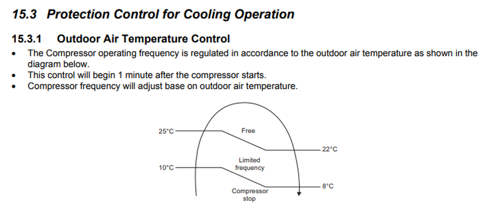

Gents, ik loop regeltechnisch tegen het volgende aan met mijn lucht/water Panasonic monobloc.
Mijn koel "stooklijn" is ongeveer zo:
18-19 graden aanvoertemperatuur tussen 23-35 graden. Nu zat ik te denken, in de nacht bij koude buiten temperatuur kan je het meest efficiënt koelen, met een hoge COP toch ? Maar vaak is T=buiten dan al ver onder de 23 graden van mijn stooklijn en dus doet de warmtepomp niks.
Is er een manier om de warmtepomp te forceren om gewoon de waterpomp te laten draaien + fan van de warmtepomp, om zo bijvoorbeeld buitenlucht van +- 15C - 16C te gebruiken om te koelen, zonder draaiende compressor ? COP = bijna oneindig xD en zo kan je toch in de nacht geforceerd warmte uit je woning pompen. De warmtepomp is dan gewoon een simpele warmtewisselaar geworden.

Lollercopter schreef op donderdag 26 augustus 2021 @ 11:09:
Nee dat is volgens mij niet mogelijk. Maar als het buiten 15 graden is, wat dacht je van natuurlijke ventilatie?
Lucht-lucht koeling dus eigenlijk ;-)
Waarom een stooklijn bij het koelen? Ik zou denken dat een vast ingestelde aanvoertemperatuur van 18 graden veel handiger is als je ook in de avond door wilt gaan met koelen als de temperatuur buiten zakt. Afhankelijk van de serie (J of H) kan je doorgaan met koelen tot het 16 graden is buiten (H serie) of 8 graden (J serie).
H serie
Afbeeldingslocatie: https://tweakers.net/i/Kj0kFN8jlDTfP7EdBxw8HKrbtgw=/800x/filters:strip_exif()/f/image/TiLzvdXVGZWN2TnrwJTf7LZ3.png?f=fotoalbum_large
J serie
Afbeeldingslocatie: https://tweakers.net/i/NaHs7fG-mX-XisHqSCVyBcN6SWc=/full-fit-in/4000x4000/filters:no_upscale():fill(white):strip_exif()/f/image/a9TsNQPXCWIxscg7LtjsOR5u.png?f=user_large
  • Lollercopter
  • Laatst online: 08-10 12:04
thehog schreef op donderdag 26 augustus 2021 @ 13:14:
Klopt dat is wel het meest logisch, ben ik mee eens. Maar we hebben een WTW systeem en ik merk toch dat het huis zijn warmte niet kwijt kan. Ramen open zetten helpt zeker dan, maar ik heb alleen maar ramen die wagenwijd open kunnen dus dat soms niet echt praktisch. Ik ga wel de bypass nog checken in de WTW maar dat is niet echt voer voor dit topic
Heronimo schreef op donderdag 26 augustus 2021 @ 13:48:
H serie
J serie
Goed punt inderdaad om gewoon 18C fixed in te stellen, dus in principe als ik in de stooklijn 18 graden bij 8-50 graden buitentemperatuur instel (heb een J type) dan zou hij inderdaad ook snachts door moeten jekkeren.

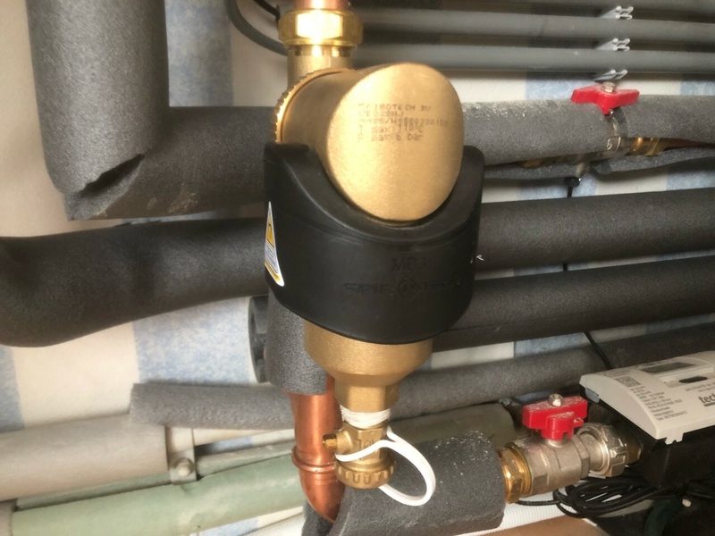

Hier is sowieso een magneetfilter geinstalleerd, zie deze foto:
Afbeeldingslocatie: https://tweakers.net/i/radMGA_obRpbzMyIXd5HSgQCHnA=/800x/filters:strip_icc():strip_exif()/f/image/eAKStgTEgtkDEyYwOAQFqpFM.jpg?f=fotoalbum_large
Die heb ik gisteren geleegd.
Ik zie onderin de binnenunit van mijn J-serie split 2 afsluiters zitten met daartussen dan iets van een filter? Hoewel ik het er niet uit vind zien als een filter, eerder een soort grote uitgang ofzo... Zie deze foto:
Afbeeldingslocatie: https://tweakers.net/i/9Zoi7y5wj2HIUp3r8I56C-4P9zU=/800x/filters:strip_icc():strip_exif()/f/image/Zizx0wNw0VmkdlgLltB2QB1T.jpg?f=fotoalbum_large
Is dat inderdaad een filter, en hoe ga ik daarmee om?

  • lampy25
  • Laatst online: 23:06
sjimmie schreef op dinsdag 31 augustus 2021 @ 09:54:
Ik kan natuurlijk beide afsluiters dicht zetten, maar dan? Het zit ook best krap daar onderin.
Dit is idd het filter met magneet.
Twee afsluiters dicht en die clip eraf. Dan kan je die eruit trekken, al heeft die wel een soort vacuum. Voorzichtig 1 vd twee afsluit ietsje openen helpt hem eruit duwen. Pas wel op, teveel is een waterballet.
Afbeeldingslocatie: https://tweakers.net/i/h4sgTBbYJgH5H9U3T97HIaiRGfs=/800x/filters:strip_icc():strip_exif()/f/image/1n1NkqSSr3l6kff7ezOk7ttc.jpg?f=fotoalbum_large
  • sjimmie
  • Laatst online: 13-10 15:30
Oke, ik snap de onderdelen over de kranen dicht en de ring eraf.
Maar 2. Pull up the Water Filter set? Dat spul zit gewoon onderin de WP vast op de (koperen) leidingen.
En onder dat water filter zit nog maar heel weinig ruimte, wellicht nieteens genoeg om dat Water Filter te verwijderen?
EDIT, ah bij de split staat het anders omschreven.
Afbeeldingslocatie: https://tweakers.net/i/xu-KSMYQDbZ2ycApluP9Yhi0lkQ=/full-fit-in/4000x4000/filters:no_upscale():fill(white):strip_exif()/f/image/qfR59GqRm0Jr79z1IFX5TDTJ.png?f=user_large
[ Voor 29% gewijzigd door sjimmie op 31-08-2021 10:47 ]

  • lampy25
Hmm misschien begrijp ik je niet goed, maar dit is toch dezelfde handeling? Kranen dicht, clip eraf en messing kleurige dop eruit trekken.
Gebaseerd op de foto's lijkt m'n mono niet veel meer ruimte te hebben, maar het filter stelt ook niet zoveel voor.
Edit: oh wacht, ze lijken te zeggen dat je hem kan draaien idd.
[ Voor 11% gewijzigd door lampy25 op 31-08-2021 12:29 ]
  • sjimmie
lampy25 schreef op dinsdag 31 augustus 2021 @ 12:28:
Precies, dat.
Maar in de manual van de split staat dat niet. Dus ik ga het straks proberen door in de krappe ruimte de dop eraf te trekken, ze zullen er vast over hebben nagedacht...
EDIT: klaar en het viel mee.
- Beide kraantjes dicht
- Ring eraf
- 1 kraantje heel langzaam iets open
- De dop wordt er dan door de druk vanzelf uitgewerkt
- kraantje weer snel dicht.
Er zat vuil op het filter en de magneet was goed zwart.
[ Voor 25% gewijzigd door sjimmie op 31-08-2021 13:06 ]

  • Possible
  • Laatst online: 19:31
Dus je moet eerst die zilveren metalen ring/klem van die buis afhalen. En die die kun je dan vervolgens eruit halen ?

  • Laatst online: 17-10 10:47
timovd
Voorsprong door techniek
@sjimmie In de split werkt het vrijwel het zelfde. Hier een all-in-one H-serie staan en dat is vrijwel het zelfde, maar zo te zien heb ik meer ruimte. Het gaasfilter (the mesh) zit vaak goed vast, dus enige kracht zetten is vaak noodzakelijk.
  • sjimmie
Possible schreef op dinsdag 31 augustus 2021 @ 13:05:
Ja, zie mijn edit hierboven.
timovd schreef op dinsdag 31 augustus 2021 @ 13:05:
@sjimmieHet gaasfilter (the mesh) zit vaak goed vast, dus enige kracht zetten is vaak noodzakelijk.
Dat mesh filter kwam er bij mij juist meteen los uit vallen.
De ruimte is in de split zó krap dat het lastig is om de boel weer recht terug erin te proppen...
[ Voor 8% gewijzigd door sjimmie op 31-08-2021 13:08 ]

  • timovd
timovd
sjimmie schreef op dinsdag 31 augustus 2021 @ 13:07:
Fijn! Door één kraan iets open te zetten, trek je waarschijnlijk geen vacuum bij het losmaken van het filter.
  • Possible
@sjimmie maakt dus niet uit welk kraantje je open zet?
  • sjimmie
Possible schreef op dinsdag 31 augustus 2021 @ 13:12:
Het is en blijft een gesloten circuit, dus los van eventueel hoogteverschil (wat hier niet is) is er geen drukverschil tussen de ene kant of de andere kant.

  • sjimmie
timovd schreef op dinsdag 31 augustus 2021 @ 13:09:
Sterker nog, de druk duwt het spul naar buiten (vasthouden en op tijd weer dichtdraaien!).

  • FransvWoerkom
  • Registratie: Maart 2018
  • Laatst online: 15:50
Het vuil komt van rechts, dus ik zou de linker open doen. Daar zit ook het expansievat.
  • sjimmie
FransvWoerkom schreef op dinsdag 31 augustus 2021 @ 15:16:
het vuil zit in het filter en aan de magneet, niet in dat minuscule stukje leiding…

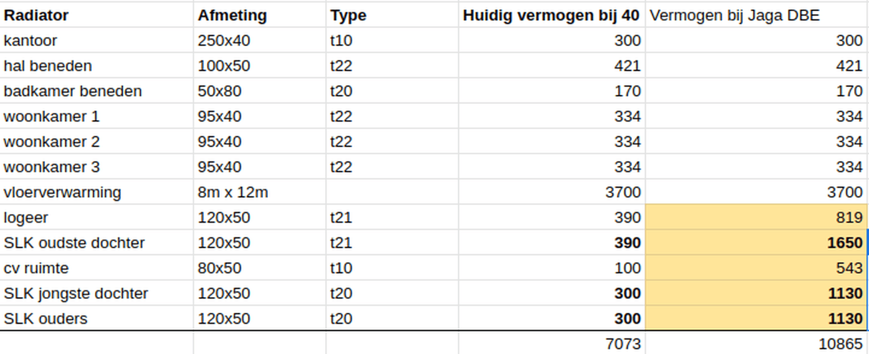

  • rbrt
  • Laatst online: 16-10 12:04
Goedemorgen,
Weet iemand een goede tool om de warmte afgifte van vloerverwarming te berekenen?
Ik had deze tool gevonden maar met een HoH afstand van 20 en een vloer van 8x16m kom ik dan wel heel gunstig uit..
Ook zie ik dat alle moderne huizen veel meer groepen op de verdeler hebben dan ik, dus de lengte van de slang zal ongetwijfeld ook een nadeel opleveren die in deze tool niet meegenomen wordt
In dezelfde lijn ben ik de afgifte aan het vergelijken van reguliere T22 radiatoren (met DBE) en Jaga Strada radiatoren. Ik gebruik deze tool met DBE waarden op 45/40/20 en deze tabel met Jaga vermogens. De T22 radiatoren met booster lijken vergelijkbare vermogens te hebben als de Jaga strada's (zonder booster). Echter gaat het vermogen van een Jaga aanzienlijk omhoog als je deze boost.
Een voorbeeld, twee radiatoren, beide 100 x 50 CM, uitgaande van 45/40/20
RadiatorVermogen zonder DBEVermogen met DBE
T22 Radiator509 Watt777 Watt
Jaga Strada788 Watt1567 Watt
Is dat marketing? Of ook jullie beeld?

  • CurlyMo
  • Laatst online: 22:37
rbrt schreef op woensdag 1 september 2021 @ 09:16:
Dat komt omdat het een convector is. Die heeft heel veel kleine vinnen voor warmteafgifte en ook heel veel contactoppervlak om een geforceerde luchtstroom doorheen te brengen. Net als in je WP of je PC koeler :)

  • FransvWoerkom
Goedemorgen,
@FransvWoerkom toch even als check: heb je bewust gekozen voor een drieweg 3-point regelventiel met servomotor? Ik probeer de meerwaarde te begrijpen t.o.v. een mengventiel met thermostaat?
1. De lengte van de slang doet er niet toe, alleen de gemiddelde temperatuur van de slang. Als je met "gunstig uitkomen" bedoelt dat je afgifte hoog is, dan moet je de aanvoertemperatuur verlagen. Bij een steenachtige vloer is een aanvoer van 27, een vloertemperatuur van 23,5 en een kamertemperatuur van 20 normaal.
2. Een convector is gebouwd als convector met veel lamel-oppervlak. Bij een radiator telt ook het stralingsvermogen. Dat verbetert niet bij DBE (in tegendeel).
3. Bij de driewegklep kun je de temperatuur in de slangen regelen tussen aanvoertemperatuur van de verdeler en vloertemperatuur. Bij een tweewegklep is de temperatuur van de slangen door de menging altijd lager dan de aanvoertemperatuur. Panasonic regelt met de uitbreidingsprint en een sensor van de slangtemperatuur de besturing van de drieweg regelklep.
Als de aanvoertemperatuur van de verdeler veel hoger is dan de slangtemperatuur, kan het ook met een tweewegklep. Mijn ervaring afgelopen voorjaar was dat ik voortdurend aan de thermostaatkraan moest draaien.
  • rbrt
CurlyMo schreef op woensdag 1 september 2021 @ 09:20:
Bedankt @CurlyMo , ik heb op Marktplaats diverse Jaga radiatoren op het oog die ik kan gebruiken om T21 en T20 radiatoren te vervangen boven.
Ik zou dan op het volgende uitkomen (dikgedrukt is geboost, geel betekent vervangen met een Jaga)
Voor de berekening van afgifte van vloer gebruik ik de 27 graden aanvoertemperatuur van @FransvWoerkom
Afbeeldingslocatie: https://tweakers.net/i/E8hO4NoIg8O3tM7uwwlgxToHhpI=/full-fit-in/4000x4000/filters:no_upscale():fill(white):strip_exif()/f/image/vHOhyMkjwMfu2ihuZk872SG0.png?f=user_large
In mijn huidige configuratie kan ik zo'n 7kW aan warmte kwijt, met de Jaga's zou het 10.8kW zijn, meer dan genoeg voor de 9kW J serie.
Klinkt dit als een zinnige investering? Ik kan ook wel de aanvoertemperatuur van de vloerverwarming omhoog gooien maar dan vrees ik dat het op de kinderkamers koud blijft.
dino-vrij! Kia EV6 GT-Line 77kWh, 10.200 WP op Fronius 7kW, Panasonic 9kW T-CAP warmtepomp voor de bollenschuur

Hoi allemaal,
Ik zit te kijken/berekenen of een Panasonic Monobloc iets voor ons relatief jonge huis is. Het betreft een schuurwoning uit 2016 met een CV-installatie. Wat gegevens over de woning:
3-verdiepingen (2 boven de grond, 1 kelder).
234m2 oppervlakte.
Woonkamer: vloerverwarming.
Bovenverdieping: 2 slaapkamers en 1 badkamer. Radiatoren op slaapkamers uit. Badkamer altijd aan (design radiator met retour door de vloer).
Kelder: radiatoren (badkamer, slaapkamer, bioscoop, technische ruimte, kantoor). Elke ruimte heeft 1 of 2 radiatoren maar behalve op kantoor staat alles uit, omdat de kelder vrij constant van temperatuur is.
We stoken momenteel weersafhankelijk (max aanvoer 45C, min 20C), ruimte invloed laag. De radiatoren worden vrijwel nooit echt warm, maar genoeg om het behagelijk te maken. De Z-W zijde van het huis is vrijwel helemaal van glas (inclusief kelder), waardoor de zon veel invloed heeft op de temperatuur in huis. Ook de reden dat we weersafhankelijk stoken, omdat we anders 's avonds te weinig warmte ervaren. Voor dit laatste komt er een vrijstaande gaskachel op propaan (toekomst).
Volgens mijn laatste jaarafschrift (01-03-2020 / 04-03-2021, volledig thuis gewerkt):
Gasvebruik: 1553 m3 waarvan +-204m3 voor sww.
Graaddagen: 3190 (ik reken met een gem 17C stookgrens, 19C etmaal gem.)
Kan ik hiermee concluderen dan een 7kW installatie voldoende moet zijn?
De installatie wil ik zelf doen (met een beetje hulp van mijn zwager :-) )
Volgens de @koevlaas2 formule kom ik op 7,5kW uit, maar dat is nog zonder SWW. Persoonlijk zou ik ‘m een maatje groter nemen (9kW).

bij twijfelgevallen is het altijd handig om even te checken met een andere berekenings methode
vrijstaand 2016 volgens nederlandse bouwbesluit met ventilatie DWTW
38*234 => 8892kWh per jaar
8892/1634=5,4 KW (bij koud weer)
Een 7 zou denk ik net kunnen maar ik zou voor een 9 gaan, sneller warm water, iets extra's over.
1300m3 gas * 8,5 = 11050 kWh. per jaar je zit dus nog een 20% aan de hoge kant met je verbruik. (of ik heb het fout dat je een wtw hebt.)
ga je uit van die 1300m3 gas => 11050/1634=6,7 KW met warm water kom je dan boven de 7KW (bij koud weer) uit dus is een 7 dan erg krap.

Met SWW, maar 9 kW mag ook, als je maar bij -10c nog ongeveer 7 kW hebt.

Bedankt! Ik heb geen WTW (ventilatie type C). Om maar aan de safe side te zitten lijkt mij een 9kW dan inderdaad beter. Helemaal met mogelijke gezinsuitbreiding en er meer ruimtes verwarmd worden. Ik wil de WH-MDC09J3E5 bij RJTEC halen gezien de gunstige aanschafprijs (kan ik hier als particulier betalen? Of dien ik het zakelijk te kopen (ook mogelijk).
Begrijp ik het goed, dat wanneer ik SWW via de warmtepomp laat lopen een boilervat moet nemen?
