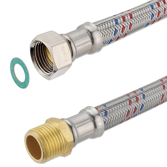

  • Fr33z
  • Laatst online: 08:06
Ik heb een hele praktische vraag waar vast een heel simpel antwoord op is....
ik ben bezig om mijn SWW-vat (deze ) te installeren en liet hem net vollopen met water maar helaas --> lek als een mandje :-/ Hij lekt op meerdere plekken waar ik er een stop in heb gedraaid. Ik heb deze stoppen gebruikt:
https://www.toolstation.nl/bpe-gasdraadfitting-plug/p58381
icm met loctite 55.
Is dit fout? Moet ik andere pluggen halen? Of bijv. ook nog O-ring of fiber-ring gebruiken zoals dit:
https://www.toolstation.nl/set-fiberringen/p98263

  • FransvWoerkom
  • Registratie: Maart 2018

Fr33z schreef op donderdag 9 september 2021 @ 10:05:
icm met loctite 55.
Als je wilt afdichten op de schroefdraad, heb je pluggen met tapse draad nodig: conisch, taps, tapered, konisch... Met rechte schroefdraad kun je alleen afdichten met een pakkingring. Bij radiatoren meestal rubber, bij waterleiding meestal fiber.
  • Fr33z
FransvWoerkom schreef op donderdag 9 september 2021 @ 11:46:
Yes, klinkt heel logisch. dankjewel. Ik heb de paaar doppen nu vervangen door doppen met een rubber ring, werkt stuk beter.
Blijft alleen lekken op de andere plaatsen waar ik de waterleidingen aansluit. Ik ga er van uit dat het rechte schroefdraad is (binnendraad, 1"). Hoe sluit je daar nu het beste andere leidngen op aan?
Ik heb nu dit soort dingen er in zitten:
Afbeeldingslocatie: https://www.heima24.de/shop/images/products/main/GFMRIL2.jpg
en daar dan dit soort slangen op:
Afbeeldingslocatie: https://www.heima24.de/shop/images/products/main/detail/PSS04.jpg
Is helaas ook lastig om dicht te krijgen.Ik ga vanochtend alles weer loshalen, netjes schoonmaken etc. en dan opnieuw proberen met Griffon Kolmat FibreSeal (tm?)
Maak ik hier nu een rare fout of is dit gewoon lastig om goed waterdicht te krijgen?
  • reneeke1970
  • Laatst online: 09:13
Fr33z schreef op vrijdag 10 september 2021 @ 08:25:
Nee hoor, negen slagen teflon tape en klaar, alleen vast draaien en nooit meer terug.
Er is ook een loctite voor maar weet het nummer even niet meer, dacht 55 maar twijfel....
1 PVoutput . Dongen NB
  • Fr33z
reneeke1970 schreef op vrijdag 10 september 2021 @ 09:16:
loctite 55 heb ik ook, dat heb ik nu gebruikt maar het lekt echt overal. Dus OF ik heb te weinig of te veel gedaan, of het te strak aangedraaid ofzo.
Heb nu alles leeg laten lopen, vat zo weer uit de kast halen en dan poging 2 van alles waterdicht krijgen ....
  • CurlyMo
  • Laatst online: 10:52
Fr33z schreef op vrijdag 10 september 2021 @ 09:55:
Het is altijd lastig adviseren als het hier 95% van de tijd in één keer goed gaat. Als het goed is staat op de loctile verpakking hoeveel winding je nodig hebt bij welke diameter. Kan je eens foto's maken van de verbindingen die lekken?

Afbeeldingslocatie: https://tweakers.net/i/OR7ibeNddaf9btnFQtNFbRxlKcM=/232x232/filters:strip_icc():strip_exif()/f/image/bRvdhOj9QXpnxlrqisJx0NwW.jpg?f=fotoalbum_tile
dit is hoe het eruit kwam toen ik het losdraaide. Je ziet wel dat de loctite (wit spul) bij de eerste bijv. goed is blijven zitten maar bij de 3e en 4e is het opgeschoven naar het einde bij het indraaien.
Hoe zorg je er nou voor dat je afdichting niet zo opstroopt tot boven :+ :?
Maybe is mijn schroefdraad te glad (messing koppelingen) en moet ik die gewoon wat opruwen ofzo, maar doe je dat met een staalborstel of op een andere manier...
anyway, mijn dank is groot voor alle tips _/-\o_

@Fr33z Even met een ijzerzaag over de schroefdraad schrapen zodat die wat ruw is. Afbeeldingslocatie: https://shop.eriks.nl/filecontent/images/Leadgen/loctite-pijp-steps-01.png
Zie deze link voor de gebruiksaanwijzing met meer details. Overigens werkt LOCTITE 55 makkelijker en is enigszins nastelbaar. Met hennep is nog makkelijker een dichte aansluiting te maken, maar daar is wat discussie de bijbehorende fitterskit gebruikt mag worden in drinkwaterleidingen.

lithoijen schreef op vrijdag 10 september 2021 @ 10:50:
@Fr33z Even met een ijzerzaag over de schroefdraad schrapen zodat die wat ruw is. [Afbeelding]
Of met een metaalvijl.
@Fr33z Daarnaast zorgen dat je met de draairichting mee om je schroefdraad heen draait zodat bij het indraaien je niet de loctite 'opstroopt'
Overigens werkt het hier ook vaak prima zonder op te ruwen, maar dat zal wel de ervaring zijn :)
Wel de juiste kant op draaien ;) en dat geld ook voor loctite 55 (eigenlijk een soort kruising tussen hennep draad en teflontape) Je hebt ook nog 570 (dat is een vloeibare pakking)
konisch werkt stukken beter dan recht draad met teflon of loctite 55 als het kan zou ik altijd echte puntstukken gebruiken die zijn en ruw en konisch.
teflon draad (loctite 55) is in de meeste grvallen ongeveer 45 graden nastelbaar (terug te draaien) met teflontape werkt dat doorgaans niet zonder lekken.
[ Voor 11% gewijzigd door twain4me op 10-09-2021 11:36 ]

@Fr33z Weet je ook zeker dat de koppeling in foto 3 niet onderdeel van een knelverbinding hoort te zijn?
Bij 1 heb ik dezelfde vraag, of zijn het een soort dompelbuisjes.

twain4me schreef op vrijdag 10 september 2021 @ 11:54:
Klopt, zijn dompelbuisjes, deze:
Afbeeldingslocatie: https://shwt-warmwasserspeicher.de/shwt_eingebettet/shop/sensor.png
ik draai het steeds "met de klok mee" op de in te schroeven delen, dat zie ik iedereen ook in filmpjes op youtube doen.
Loctite 55 heb ik ook, maar daarmee krijg ik hetzelfde resultaat.
Opruwen van de schroefdraad heb ik geprobeerd, maakt het er op draaien van de loctite of fibreseal iets makkelijker maar daarna stroopt het nog steeds op bij het indraaien. Het lijkt wel alsof die windingen in het vat net iets te strak zijn ofzo, waardoor het begin niet "pakt"

@Fr33z heb hetzelfde vat recent neergezet, meeste koppelingen conisch maar niet allemaal.
Allemaal met loctite 55, goede kant op draaien en voldoende (staat erop hoevaak) erop doen. Eventueel een slagje meer hij erg licht gaat.
1 koppeling gehad die lekte, opnieuw gedaan en vervolgens dicht.

lampy25 schreef op vrijdag 10 september 2021 @ 12:43:
nu breekt m'n klomp :P fijn dat het dus niet per se aan het vat ligt. Ik ben nu bezig met de tweede ronde (met loctite), ga het zo weer op druk brengen.... :+
Ik heb juist bij geen enkele koppeling dat ze licht draaien, zitten vrijwel allemaal muurvast. Misschien betekent dat dat er te veel loctite op zit, ik weet het nog niet. anyways, updates volgen.

Fr33z schreef op vrijdag 10 september 2021 @ 14:01:
ja je kan er (vrij makkelijk) teveel op hebben zitten. als het echt extreem stroef gaat gaat vanzelf het telfon tape of koord meedraaien/ opstropen.. zodra je dat ziet kan je eigenlijk altijd beter opnieuw beginnen. grote kans dat het gaat lekken. en met een vat zou ik het risico niet lopen.
Een hele enkele keer past a gewoon heel slecht op B
Ik heb het zelf gehad met het inschroef element, dat had ik al een keer opnieuw geplaatst omdat het mij niet beviel, toen bleek het na het vullen een heel erg klein beetje te lekken. Daarna nog 2 keer geplaatst de uiteindelijke hoeveelheid teflon koord was iets heel anders dan de gebruiksaanwijzing aangeeft voor 6/4 inch maar het is nu wel waterdicht :+

  • sjimmie
  • Laatst online: 13-10 15:30
rbrt schreef op zondag 12 september 2021 @ 13:52:
Weet je toevallig nog waar? Ik heb me rot gezocht maar laat me graag ongelijk bewijzen! :*)
Ik moest even terugzoeken, maar in mijn mailbox zie ik solyd.be
Volgens mij heette de webshop anders, maar dat zal een onderdeel van solyd zijn geweest.
Mijn order betrof Begetube - Perskoppeling met losbare aansluiting M24 x 20/2 alpex.
Dus aan de Jaga kant een M24 en aan de leidingkant een 20/2 perskoppeling.
Panasonic 7kW J-Series Split + 190 liter SWW, 2750+2100Wp Oost-West
  • FransvWoerkom
  • Laatst online: 10:13
sjimmie schreef op maandag 13 september 2021 @ 09:57:
Natuurlijk! Ook Herz maakt toebehoren voor convectoren:
https://www.installatieva...nd-3-4mm-diam-3-4-1609819
edit: Nee, die is het niet. Volgens mij is deze beter en Belgisch:
https://www.verwarming-sh...-EK-Buitendraad-x-20/2-mm
[ Voor 15% gewijzigd door FransvWoerkom op 13-09-2021 20:41 ]
  • rbrt
  • Laatst online: 16-10 12:04
@sjimmie Bedankt! Dat is inderdaad de koppeling die ik zocht!
@FransvWoerkom er komt nu 15mm koper uit bij de radiator, ik wilde dat hele stuk vervangen voor 20/2 flex maar kon nergens dergelijke koppelingen vinden. Wel vond ik een adapter voor 20/2 naar 18/1 dunwandig, maar 18mm is een hele vreemde buizenmaat en M24 koppeling voor 18/1 is zodoende ook niet goed te verkrijgen, vandaar mijn opmerking.
Kan ik dergelijke perskoppelingen gewoon gebruiken op mijn silvertec 20/2 buis? Ik wilde alles bij oeg.net bestellen (ook voor de warmtepomp) en dan dit systeem gebruiken. In de openings post las ik dat niet alle 20/2 buizen hetzelfde zijn.
edit: link naar installatievakwinkel is naar 3/4" ipv M24 zo te zien
[ Voor 5% gewijzigd door rbrt op 13-09-2021 10:52 ]
dino-vrij! Kia EV6 GT-Line 77kWh, 10.200 WP op Fronius 7kW, Panasonic 9kW T-CAP warmtepomp voor de bollenschuur
  • CurlyMo
rbrt schreef op maandag 13 september 2021 @ 10:24:
3/4" naar 1/2" is ook maar één verloop :)
