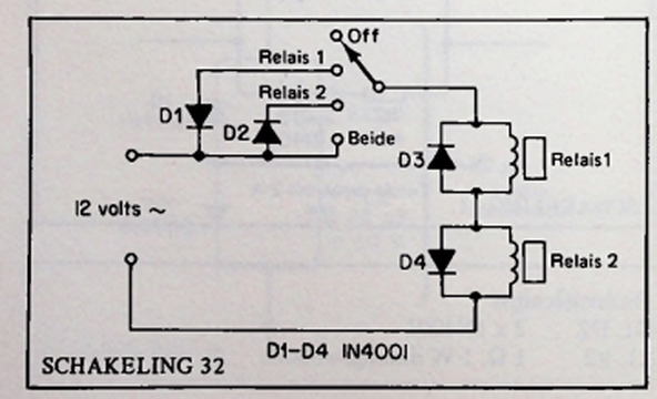

Ik zou wat schetsen moeten maken om te puzzelen, maar ik denk dat je het zou kunnen beperken met alleen een aantal diodes aan de kant van de thermostaat en aan de WP zijde dan een voedinkje met 2 ralais en nog wat diodes. Maar ik vrees dat ik helemaal volgepland ben met werk en ff geen schets-inspiratie heb.
Ongeveer zoiets:
Afbeeldingslocatie: https://tweakers.net/i/cFUcM54d8BaRT4-o_J1AKN3hfmU=/full-fit-in/4000x4000/filters:no_upscale():fill(white):strip_exif()/f/image/g9tMJ7iHLu44jrd7103u9kTw.png?f=user_large
Deze schakeling gaat dan uit van wisselspanning waardoor je ook tegelijk beide relais kan aanspreken en zou ook werken met gelijkspanning zonder dat je dan beide tegelijk kan sturen. En ik weet zo 1-2-3 dan niet waar je precies de 2 bestaande draden inzet. (zo uit mijn hoofd zou de ene draad degene links van D1 zijn en de andere draad degene rechts van de schakelaar)
[ Voor 37% gewijzigd door sjimmie op 16-09-2021 08:35 ]

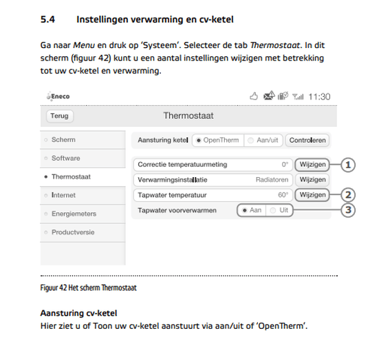

  • CurlyMo
  • Laatst online: 10:52
FransvWoerkom schreef op vrijdag 17 september 2021 @ 11:47:
@CurlyMo
Deze hele thread begon met jouw vraag of je een 230V Panasonic thermostaat voor verwarmen en koelen ook kon aansluiten op twee ouderwetse thermostaatdraadjes die bij jou precies op de goede plek, waar je nu je RC hebt hangen, uit de muur komen.
Het antwoord is dus nee.
Klopt
Mag ik vragen waarom je de RC die precies op de goede plek, aan de goede draadjes en gemaakt voor de warmtepomp, niet als thermostaat wilt gebruiken?
Gezien de resolutie van 1 graad wat veel te groot is.
Aanvullend zoek ik een manier om de temperatuur KISS te kunnen bedienen zonder in programmeercode te moeten duiken of zelf een bediening te bouwen.

  • thehog
  • Laatst online: 17-10 10:40
CurlyMo schreef op vrijdag 17 september 2021 @ 11:16:
Ik neem aan dat die OpenTherm Slave shield ook de voeding verzorgen voor de thermostaat?
Ja er zit een 3,3v -> 24v boost converter op de wemos shield. Die andere arduino versie heeft een 24v aansluiting.
Vraag me wel af of de wemos shield voldoende energie kan leveren maar daar kom je snel genoeg achter dan :)

  • CurlyMo
thehog schreef op vrijdag 17 september 2021 @ 13:09:
Dit is wat de maker erover zegt:
Touch screen and background lighting probably will require high power.
You can use a multimeter to measure average communication current level
3.4.2.1 Definition of Power Modes
Three Power Modes are defined:
Low Power:
• Idle current low
• idle voltage is low
• Available power 40 mW (5mA at 8V) *
Medium Power:
• Idle current high
• Available power 136 mW (17mA at 8V) *
High Power:
• Idle current high
• idle voltage is high
• Available power 306mW (17mA at 18V) *
Maar aangezien ik geen OpenTerm apparaat heb is het lastig om dat te meten.

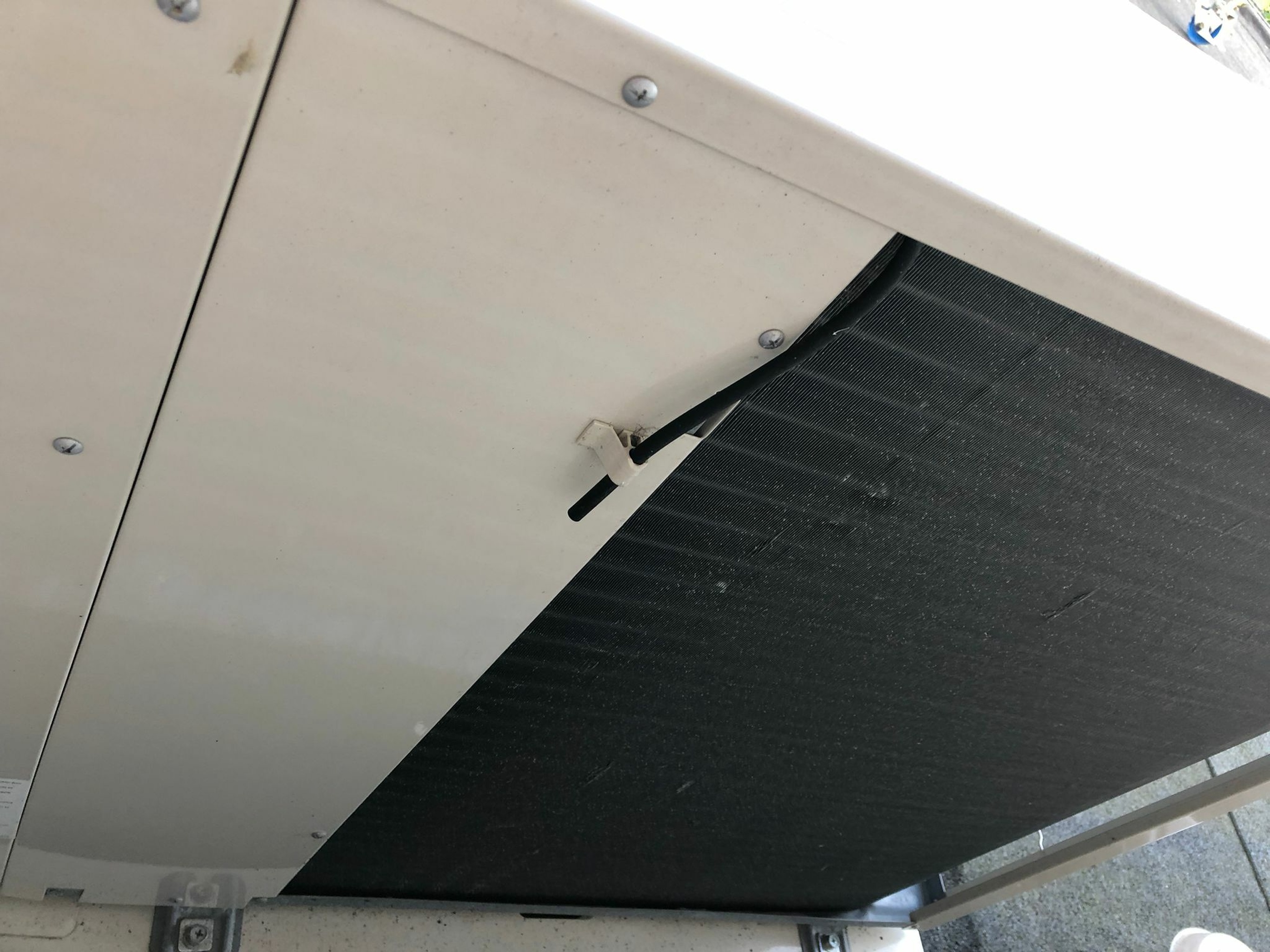

  • Possible
  • Laatst online: 17-10 19:31
Ik moet toch maar ff een externe sensor gaan gebruiken of wat met die interne sensor doen ivm de zon. Zojuist zag ik dat de temp van 13 (wat het nu is buiten) naar 24 graden schoot. Dit omdat de zon er dus op staat.
Waar kan ik deze sensor precies vinden bij de J ? En wat zou ik het beste kunnen gebruiken om de sensor niet aan de warmte van de zon bloot te stellen?
  • CurlyMo
@Possible Dat is de PAW-A2W-TSOD
Tips wat betreft blootstellen had je al gehad van @reneeke1970
[ Voor 50% gewijzigd door CurlyMo op 20-09-2021 10:17 ]

  • Possible
CurlyMo schreef op maandag 20 september 2021 @ 10:23:
Het zou fijn zijn als je een alternatief hebt gevonden, want tot nu toe weten we dat hier enkel nog van de SWW sensor: pleio65 in "Panasonic monoblock warmtepompen topic deel 1"
Ja innderdaad. Ik denk dat ik eerst maar een stukje PVC buis om dat zwarte pijpje ga doen. Hopelijk bied dat voldoende bescherming van de zon invloed.
  • CurlyMo
Possible schreef op maandag 20 september 2021 @ 10:26:
Ik weet eigenlijk niet eens welk zwarte pijpje dat is? Is dat dat ding wat in de hoek van de warmtewisselaar uitsteekt?
  • Possible
@CurlyMo Ja zon flexibel pijpje. Dat zou de temp sensor moeten zijn.
