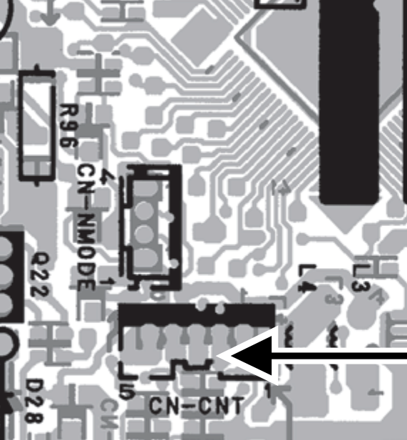

Ik heb eerder geprobeerd een CN-NMODE kabel te maken. Dat is me toen niet gelukt. Is er iemand hier die een CN-NMODE voor me kan maken met enkel de connector aan de WP zijde en 1 meter kabel? Ik weet dat er een tweaker hier is geweest die het is gelukt, maar weet niet meer wie...

CurlyMo schreef op woensdag 29 september 2021 @ 20:02:
Dat is mij 2x eerder gelukt, ik heb net gezocht maar heb de benodigheden ervoor niet meer liggen.

@thehog De pinout van de CN-NMODE is:
CN-NMODE Pin-out (from left to right)
"Warning! As printed on the PCB, the left pin is pin 4 and right pin is pin 1. Do not count 1 to 4 from left!
4 - +5V (250mA)
3 - 0-5V TX (from heatpump)
2 - 0-5V RX (to heatpump)
1 - GND
Maar is dat met de clip links of rechts gezien? Standaard zit bij de HeishaMon de CN-CNT kabel toch?
CN-CNT is de default kabel ja. Die wordt ook door de CZ-TAW1 gebruikt.
Ik weet ook niet zeker meer welke kant welke s van de CN-NMODE. Maar als ik even mijn manual pak met de pagina waar de printplaat staat is het wel duideljk. Maar voor de zekerheid zou ik even een multimeter op pin 1 en 4 drukken.
Afbeeldingslocatie: https://tweakers.net/i/JTP715M7gJG0dgl2tOd9t8gVrbE=/full-fit-in/4000x4000/filters:no_upscale():fill(white):strip_exif()/f/image/RoMWELcDqhE08u9OGH2uCOss.png?f=user_large

thehog schreef op donderdag 30 september 2021 @ 19:49:
En qua check double check. Die connector aan de Pana zijde is de PHR-4?
  • thehog
  • Laatst online: 15-09 20:41
CurlyMo schreef op donderdag 30 september 2021 @ 20:08:
CN-NMODE = PHR-4 ja (is een hele standaard connector, ook veel voor accu's bij modelbouw)
CN-CNT = PAP-05
heishamon/cz-taw1 = XAP-05
  • CurlyMo
  • Laatst online: 23:40
thehog schreef op donderdag 30 september 2021 @ 20:16:
Toch kan ik hem niet kant en klaar met kabel vinden... Zelf maar een beetje klooien.
  • thehog
CurlyMo schreef op donderdag 30 september 2021 @ 20:21:
Kant en klaar met 1 kant phr-4 kan je wel vinden, hier bijvoorbeeld (https://nl.aliexpress.com/item/33009614944.html) PH 2.0mm (PHR-4 is de 4-pin housing voor de PH 2.0mm connector style)
  • CurlyMo
thehog schreef op donderdag 30 september 2021 @ 20:54:
Besteld.

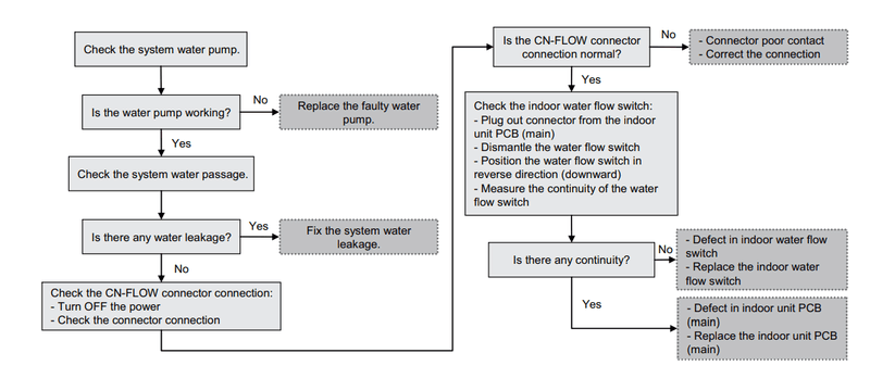

Hoi heren, Ik ben momenteel, samen met de installateur, de pana j mono 9kw, aan het installeren. Hij blijft echter de hele tijd de H62 melding geven. Buizen zijn 32 naar eerste vv verdeler en vervolgens 25mn naar de tweede. Geen rare knikken in de leidingen of iets dergelijks. Iemand enig idee hoe we dit kunnen oplossen? De pomp lijkt, in de tussentijd dat hij wel draait, lekker te snorren.
  • thehog
Sturmer93 schreef op maandag 4 oktober 2021 @ 16:33:
Hoeveel liter/min geeft ie aan als ie wel draait? Die moet minstens, uit mijn hoofd, zo'n 13 liter/min zijn.
  • Sturmer93
  • Laatst online: 17-09 08:57
thehog schreef op maandag 4 oktober 2021 @ 16:58:
Als ik in het installateursmenu ga bij ontluchten dan staat er, ongeacht de instelling, 0,1l/M
  • timovd
  • Laatst online: 17-09 18:20
timovd
Voorsprong door techniek
Is het een open (met pomp) of gesloten verdeler?
  • Sturmer93
timovd schreef op maandag 4 oktober 2021 @ 17:00:
Er zit geen pomp op, dus een open verdeler. Ook bij het warm water geeft hij dezelfde melding overigens.
  • thehog
Afbeeldingslocatie: https://tweakers.net/i/C7VekkpxGXCkN3OxoS0VT9uIF5M=/800x/filters:strip_exif()/f/image/4EotPUDY7VaG7SGGibV9udcI.png?f=fotoalbum_large
deze al gechecked?
  • timovd
timovd
Sturmer93 schreef op maandag 4 oktober 2021 @ 17:01:
Er zit geen pomp op, dus een opengesloten verdeler. Ook bij het warm water geeft hij dezelfde melding overigens.
Fixed it.
Uit eerdere reactie, begrijp ik dat je het volgende al hebt uitgevoerd:
koevlaas2 in "Lucht/Water warmtepomp om mee te verwarmen en te koelen #9"
  • thehog
Sturmer93 schreef op maandag 4 oktober 2021 @ 17:00:
Deze moet je dan wel aanzetten in dat menu (pijltjes naar rechts, off op on zetten).
  • Sturmer93
timovd schreef op maandag 4 oktober 2021 @ 17:03:
Fixed it.
Ik heb inderdaad dat menu geprobeerd. Maar als ik de setting aanpas (0xCE ontlucht.) gaat de pomp niet sneller draaien, flow blijft 0.1l/min
  • thehog
Sturmer93 schreef op maandag 4 oktober 2021 @ 17:07:
0xCE staat voor de maximale snelheid.
engelse menu zegt on/off, kan zijn dat nederlands ontlucht zegt maar ok
betekend waarschijnljk je flow sensor stuk of die cn-flow connector los.. check dus even die diagram hierboven om de oorzaak te vinden
  • Sturmer93
thehog schreef op maandag 4 oktober 2021 @ 17:12:
Weet jij hoe ik de flow kan checken als hij wel draait? Ik hoor het water in de buizen namelijk wel lopen (als hij H62 niet geeft) die flowsensor is verder weinig aan te zien.
  • thehog
Via system check - monitor (weet even niet hoe dat in het nederlands is).
