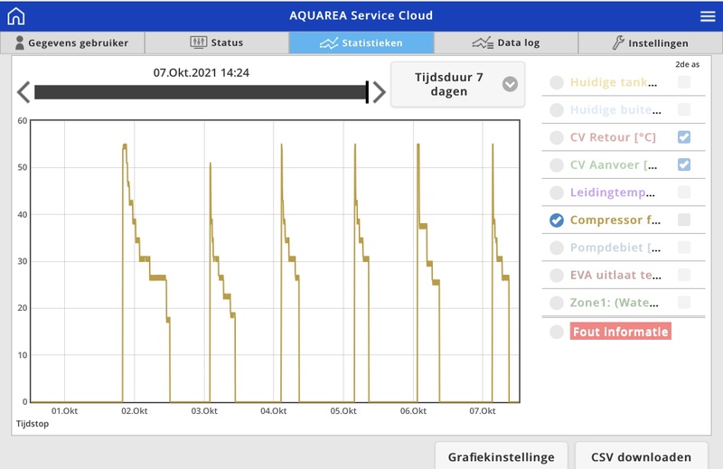

Heronimo schreef op maandag 4 oktober 2021 @ 14:46:
Als de buitentemperatuur zakt, zakt het minimum geproduceerde vermogen door de warmtepomp ook iets. Dus het zou kunnen dat bij 10 graden buiten je het wel red met 32 aanvoer maar dat je bij 15 graden buiten naar 33 graden moet.
Hier heb ik overigens niet zoveel aan, want als het kouder wordt buiten heb ik sowieso langzaam een hogere Ta nodig :)

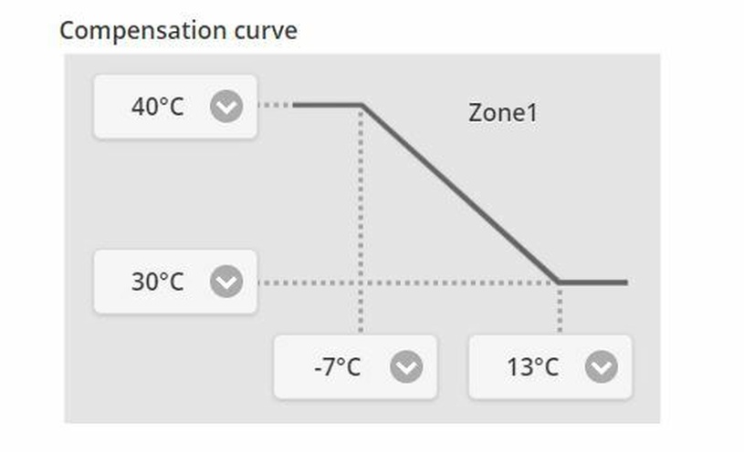

  • edterbak
  • Laatst online: 18-10 17:02
Hoi,
Ik heb de Automagische stooklijncorrectie van CurlyMo vertaald naar Node-Red. Zie afbeelding 1.
Ik heb de code in een Function node gezet. Nu zijn er nog wat extra variabellen vanuit mqtt die ik tot global variable heb gebombadeerd. die code zie je hier niet.
Is hier behoefte aan aan deze NR function?
En @CurlyMo . als je een quick-scan doet. heb ik je code juist vertaald of niet?
Afbeeldingslocatie: https://tweakers.net/i/u0bZjZDDH_niQJFnqFnNNowjJ5E=/800x/filters:strip_exif()/f/image/4OuBMDkx70Wqr6KZC4E3CKCn.png?f=fotoalbum_large
Het resultaat is bij mij nog niet 100% naar wens. Ik moet nog mijn weg zoeken met de WP. Het lijkt er op dat hij nog pendelt.
Vraag 2:
Vinden jullie ook dat de WP pendelt? Zo ja, wat zijn de beste knoppen om aan te draaien (no-phun-intended)...
Afbeeldingslocatie: https://tweakers.net/i/q-HLXB5aR-oOlhnYVW5wkkjO0HM=/800x/filters:strip_exif()/f/image/BEn0NXk0itOLiAVnusFs8dJc.png?f=fotoalbum_large
[ Voor 9% gewijzigd door edterbak op 04-10-2021 23:00 ]

Heronimo schreef op maandag 4 oktober 2021 @ 14:44:
Zou het zo kunnen zijn dat je aansturing net iets te laat was met verhogen van het setpoint toen de outlet temperatuur steeg waardoor de outlet 2 graden boven het setpoint kwam voor een paar tellen?
Vandaag op precies hetzelfde punt nog een keer voorgekomen. Wat me wel opvalt is dat dat ongeveer het punt is dat mijn DBE's aangaan. Zou dat van invloed kunnen zijn?
  • sjimmie
  • Laatst online: 13-10 15:30
CurlyMo schreef op dinsdag 5 oktober 2021 @ 08:47:
Omdat dan daardoor de dT tussen aanvoer en retour kleiner (te klein) wordt en de WP dus stopt?

@edterbak Ik zie dat je met een TA van 26 werkt. Ik heb zelf een J waar de TA van 26 te snel zn warmte heeft afgegeven wat resulteert in aan/uit / pendel gedrag.
Ik heb nu mijn TA op 28 graden staan en de runs zijn hierdoor vele malen langer. Nadeel is dat het warmer is in huis...
PS: Zou jij misschien je node-red code kunnen delen? Ik wil er ook wel eens induiken.

  • CurlyMo
  • Laatst online: 12:55
sjimmie schreef op dinsdag 5 oktober 2021 @ 10:24:
Volgens mij wordt de dT alleen maar groter. En ik dacht dat de dT geen reden was geweest om te stoppen, maar enkel om op bij te sturen.

CurlyMo schreef op dinsdag 5 oktober 2021 @ 10:40:
Als ik hier een extra radiator (of een jaga) extra opendraai naast de vloerverwarming dan werkt dat als een soort "kortere weg" waardoor het water juist warmer retour komt. De dT over een jaga is hier kleiner dan de dT over de vloerverwarming.
Maar ik meen dat je allemaaal grafieken hebt dus je kan het zo terugzien?
(sorry ik ben lui en te druk en ga dus niet de grafieken analyseren)
En als hier de dT te klein wordt dan stopt hij wel degelijk. (of wellicht omdat de Tr te hoog wordt)

  • edterbak
Possible schreef op dinsdag 5 oktober 2021 @ 10:31:
En eventueel je dashboard van HA?
Hoi
Jahoor. Ik zal hem delen. Ik moet het nog wel wat netter maken en wat ver-algemeniseren. Zet hem hier in binnenkort.
Vervelende is dat ik de wp rechtstreeks op de vvw heb, zonder thermostaat. Dus het woord echt te snel warm.
Misschien als het kouder word dat het steeds beter zal gaan.

Ja heb een vergelijkbaar issue. Je ziet hieronder al verbeteringen door silent modus 3 te gebruiken:
Afbeeldingslocatie: https://tweakers.net/i/0ckXIxdKALEaTFABql4ajzMlE2c=/x800/filters:strip_exif()/f/image/rqafoyfSAJd9JcvATZc4jZhS.png?f=fotoalbum_large
Zit ook te dubben. Heb je H-serie 12kwh. Volgens installateur draait ie op silent 3 op 50% vermogen. Probleem is dat 12kwh wat zwaar is voor ons nu er betere isolatie is gekomen. Of speelt er toch iets anders.
Heb sinds issues vorige winter nu wel goede dikke leidingen tussen het buffervat en de warmtepomp. En het is nu echt 2 gescheiden circuits met een extra pomp op het CV circuit (6x JAGA met DBE zelfbouw en beneden 60m2 en 1 badkamer 12m2 vloerverwarming op 1 pomp).
Wat kan ik nog meer doen om minder start/stops te hebben? Delta T staat op 7, maakt dit nog veel uit als het maar een klein circuit is tussen WP en buffervat? Kan tussen 5 en 10 volgens installateur.
Pomp op CV systeem staat op standje 2 van de 3 (22w vermogen rondpompen).
Capaciteit WP is dus maximaal begrenst.
Wat kan ik nog tweaken om het vermogen kwijt te kunnen? Ik heb nog een JAGA op te hangen in de serre. Liefst verwarm ik die helemaal niet mee, maar als dat voor extra afgifte kan zorgen? Wat is nu eigenlijk het issue, want terugmoduleren kan de T-CAP 12kwh H-serie toch prima? Had gehoopt met hoge kosten herbouw installatie hier wel vanaf te zijn... Zelfs de wateraanvoer termparatuur staat al hoger dan gewenst om het apparaat buiten meer werk te geven als het ware.
[ Voor 4% gewijzigd door Babsan op 06-10-2021 13:39 ]

  • t.oswald
  • Laatst online: 29-03 20:12
thehog schreef op donderdag 7 oktober 2021 @ 08:18:
De warmtepomp draait dan volledig op de Ta en Tr. Als die te dicht op elkaar komen of de Ta komt 2 graden boven de Ta-target (uit WAR of direct curve) dan stopt de warmtepomp compressor maar de flow blijft. Komt de Ta/Tr weer in de buurt waarbij hij moet verwarmen, dan gaat de compressor weer aan.
Om onnodig flow te voorkomen (bijv, omdat al je warmtevragers uit staan) kan je de external aansluiting gebruiken om de warmtepomp uit te schakelen op zo'n moment. Ook die zit op de normale bord, dus ook geen optional pcb nodig (de bovenste/rechter kant van CN4).
Wat je nu doet met de buffer sensor op zone 1 is in feite hetzelfde als het normale bord doet zonder de optionele bord maar dan met de interne Ta sensor :)
De optionele bord met buffer sensor heb je dus pas nodig als je ook de zone pompen (en zone sensoren) aansluiten op de panasonic.
Ik doe dat inderdaad zo, als voorbeeld van het effect deze herfstdagen hier een plaatje. Ik ben geen Heishamon’er. Ik schakel de externe aansluiting middels een WiFi relais aangestuurd door mijn (uit het gas tijdperk overgehouden) Tado. Tado en WiFi relais zijn met IFTTT verbonden. Als de kamertemperatuur in de loop van de ochtend boven de 22 graden komt door een zonnetje in de kamer, schakelt het relais de Wp uit. Onder de 21,5 laat in de nacht schakelt de Wp weer aan en bepaalt de stooklijn verder wat er dan gebeurt.
Afbeeldingslocatie: https://tweakers.net/i/QYGqZiJB5rhB6WjU_HoZqpUpJkM=/800x/filters:strip_icc():strip_exif()/f/image/TPOVvqrAv4YnG9sCQ6NTXVEq.jpg?f=fotoalbum_large
Afbeeldingslocatie: https://tweakers.net/i/hl2q_acsBkWRuH3zVabIrqvGdFM=/800x/filters:strip_icc():strip_exif()/f/image/AQJcNy0cXgaBatSaTv1QEArV.jpg?f=fotoalbum_large
Afbeeldingslocatie: https://tweakers.net/i/DZobCu0fu7nL3TcQN7_TaT4lep0=/800x/filters:strip_icc():strip_exif()/f/image/BLeoFOn9q1vsisfZXcM0sB7k.jpg?f=fotoalbum_large
[ Voor 16% gewijzigd door t.oswald op 07-10-2021 17:15 ]

  • Babsan
  • Registratie: Juni 2020
  • Laatst online: 14-06-2023
Kijk dit is waarom ik van dit forum houd. Met lagere delta T lijkt het deze ochtend nu ineens volop door te draaien, dit is wat ik zoek:
Delta T is nu 2 tov eerder 5 en 7 geprobeerd. Ik dacht eerst ook dat het hoger moest:
zie bewijs:Afbeeldingslocatie: https://tweakers.net/i/OZ9M6XhAg62YRQYwNRXwEtrV18E=/800x/filters:strip_icc():strip_exif()/f/image/YL7dmM7502r1NCPZFgg8gFyT.jpg?f=fotoalbum_large
In het tweede plaatje zie je ook inlet/outlet temperaturen, de temperatuur van het buffervat weet ik helaas niet. daar zit geen sensor op volgens mij, is dit moeilijk te realiseren?
Afbeeldingslocatie: https://tweakers.net/i/auL60rOpNDrnrgI9Bf7k6-V4mgY=/800x/filters:strip_icc():strip_exif()/f/image/RB6bBIpjh9I2KIrG0OuGIHxY.jpg?f=fotoalbum_large
Nu is het wel behoorlijk warm in huis zeker bij de JAGAs met soort DBE, heb ook stooklijn start op 30 graden ingesteld. Zal proberen weer op 28 in te stellen en te zien of het dan nog zo lekker doordraait (dit is eerder nooit gelukt met zulke gematigde temperaturen, dus veel dank).
Afbeeldingslocatie: https://tweakers.net/i/VOBLWgws-5PiK5ptYqs-X9QpSMU=/full-fit-in/4920x3264/filters:max_bytes(3145728):no_upscale():strip_icc():fill(white):strip_exif()/f/image/ZOs7ZOfuFljgtnIdtz7kRsRv.jpg?f=user_large
