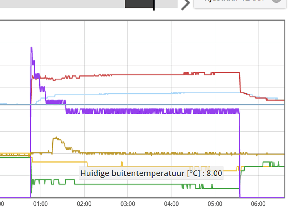

Hoe staat je pomp ingesteld? ik heb hem op delta T van 5 graden.
Ik heb vannacht (minimum temperatuur vannacht 5 graden) een run gehad van 5 uur lang op 20 Hz (hij start even op 34 of zoiets en gaat dan snel naar beneden). Ik heb een stooklijn nu ingesteld +15 buiten is 23 graden aanvoer en -5 buiten is 28 graden aanvoer. Binnentemperatuur was daarna 20,8 graden.
Afbeeldingslocatie: https://tweakers.net/i/pZFQX-VxyG3c0pgmvM4_EYYCBsI=/full-fit-in/4000x4000/filters:no_upscale():fill(white):strip_exif()/f/image/gEbS19oqVjcxNV8joo9oUirh.png?f=user_large
[ Voor 20% gewijzigd door martijn v o op 10-10-2021 16:02 ]

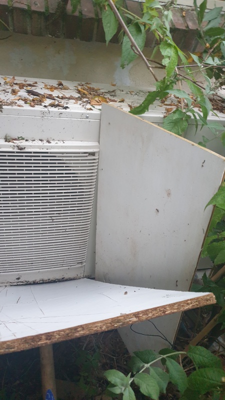

Voor wat planten voor de WP betreft.
Bij mij staat hij in het groen (in de zomer zie je de WP niet ;) ). Maar heb in de winter een deflector ervoor staan (klinkt fancy, maar is gewoon een plaat/plank op 45 graden) om de lucht omhoog te dwingen (over de planten heen).
Anders gaan je planten echt dood :(
Werd bij mij thuis niet gewardeerd. ;)
Ben van plan een nieuwe te maken die ook meteen geluidisolatie doet en afgehangen kan worden aan de Pana. Hoop hier binnenkort ervaringen en tekeningen van te posten. Eerst nog UV bestendige geluid dempende plaat bestellen.
PV: Zuid 3.5kWp | Z-W 1.6kWp | Horizontaal (dunne film buis) 2kWp | totaal 7.15kWp | 5kW Panasonic H icm Heishamon | infrarood vloerverwarming | Label A in huis uit 1939
  • CurlyMo
  • Laatst online: 23:26
pgeene schreef op maandag 11 oktober 2021 @ 10:04:
Werkt dat goed? Ik zou graag de defrosts willen afwenden van het raam, want die beslaat in de winter elke kwartier.

  • pgeene
  • Laatst online: 31-05 09:43
CurlyMo schreef op maandag 11 oktober 2021 @ 10:20:
Werkt prima. voorkwam ook dat koude lucht in de tuin bleef hangen (Lucht bleef in de tuin circuleren).
Efficiency ging uiteindelijk iets omhoog omdat de temperatuur in de tuin omhoog ging (stadstuintje met redelijk wat muren dichtbij.
Eerst buitentemp circa 2 graden lager dan weeronline, daarna weer in lijn met weeronline ;)
Wil het nu combineren met geluidisolatie en ophangen aan de WP (met rubbers ertussen).
Denk dat zijdelings ook prima kan werken, bij mij gaat hij omhoog. Maar dat is situatie afhankelijk.
  • CurlyMo
pgeene schreef op maandag 11 oktober 2021 @ 10:53:
Kom dan maar op met die foto's! :)

  • pgeene
CurlyMo schreef op maandag 11 oktober 2021 @ 10:54:
Zal vanavond even foto's maken. Maar huidige versie is nogal shabby (afgelopen winter uit noodzaak neergezet, nu maar even teruggezet).
Nieuwe versie moet ik nog maken/materialen bestellen (nu alleen nog een cad tekening)

  • pgeene
Hier de foto's.
Dit is WP in de tuin. Niet te zien. Dat is pas WAF.
Afbeeldingslocatie: https://tweakers.net/i/TwfLC2KS_17GkV9x4f2N6AhOGh0=/x800/filters:strip_icc():strip_exif()/f/image/ryw3yhTCrCBE8dTXFkrXTrH9.jpg?f=fotoalbum_large
Vlinderstruik wordt binnenkort gesnoeid voor de winter.
Daarna de WP helemaal schoonmaken.
Dit is de huidige "deflector"
Afbeeldingslocatie: https://tweakers.net/i/gbl0gpLHh5afxzbqdQbG4UJZIXQ=/x800/filters:strip_icc():strip_exif()/f/image/SEBssQajlP93bgsM9SHhTRrT.jpg?f=fotoalbum_large
Afbeeldingslocatie: https://tweakers.net/i/qSYZ11kCmr7MAhQuXlaCj7Bw8lk=/x800/filters:strip_icc():strip_exif()/f/image/bUZHygH3eJdXzvRAZAqaLRQn.jpg?f=fotoalbum_large
Gewoon 2 planken.
Nieuwe wordt een heel stuk geavanceerder.
Maar deze werkt wel.

Hoe is het rendement van je volledig begroeide WP? Kan die ventilator überhaupt nog wel wat lucht verplaatsen? Of gebruik je de WP niet voor SWW?
In de installatiehandleidingen wordt over het algemeen flink aandacht besteed aan de minimale vrije ruimte rondom de buitenunit. Daar lijkt hier niet echt sprake van...

pgeene schreef op maandag 11 oktober 2021 @ 18:34:
Hier de foto's.
Gewoon 2 planken.
Trouwens nog een magneet bij iemand anders geïnstalleerd afgelopen weekeinde.
tx. Hier ook een vlinderstruik die ik helemaal terugsnoei in de winter idd. Zodra het warm wordt groeit dat ding in no time weer compleet de lucht in

  • joostdejonge123
  • Laatst online: 21:56
Beste Tweakers,
Ik zit nog steeds te stoeien met mijn warmtepomp (16kW)... ik zie dat hij erg veel aan/uit gaat, het is me alleen niet duidelijk waarom.
Op dit moment gaat hij ongeveer elke 10 minuten 5 minuten aan... dat kan toch niet de bedoeling zijn.
Het is me echter niet duidelijk wat de pomp nou triggert om aan te gaan.
Ik regel op dit moment via additionele pcb de zone1 water temperatuur. De sensor hiervan is gekoppeld aan mijn buffertank (200 liter). De zone1 temperatuur is ingesteld via compensation curve. Zie hieronder de grafiek voor het verloop:
Afbeeldingslocatie: https://tweakers.net/i/iI4drzlF4-WF4aScRZbFptf8hrI=/800x/filters:strip_icc():strip_exif()/f/image/5gdJK2ArEoGaLWyk9YbNUia6.jpg?f=fotoalbum_large
De temperatuur in de tank blijft redelijk constant, dat is prima. Het zou voor mij ideaal zijn als het systeem trager wordt: buffertank (zone 1 temp) wordt tot gewenste temperatuur verwarmd, hij koelt af tot paar graden er onder, en warmt dan weer op. Zou het kunnen zijn dat mijn vloerverwarming (die water tapt uit de buffertank) een dusdanig grote verstoring (lees afkoeling) op buffertank temperatuur dat hij daardoor de hele tijd aan/uit gaat?
En dan vraag 2: ik zie dat de waterpomp van de warmtepomp altijd aan blijft staan, is dat normaal gedrag?
Wederom wordt alle hulp zeer gewaardeerd.

@joostdejonge123 16kw is een best vermogen. Hoe is je afgifte ? Kan hij z’n energie we kwijt in de vloer met deze temps buiten?
Je ta lijkt op zo’n 30 graden te zitten?

@joostdejonge123, klopt het dat er nu zo'n 35 graden uit gaat? Heb je voldoende afgifte? Want met een 16kW heb je een veel hogere minimale afgifte dan met een kleiner model.
De pomp blijft draaien tussen de runs om de warmte steeds af te kunnen geven.

Ja, Discharge Temperature is inderdaad 35 graden.
Daar heb je inderdaad een goede, met het blijven draaien van de pomp, ik snap alleen niet waarom de compressor dan weer gaat als discharge temp groter is dan target temperature. (het is mij trouwens ook niet geheel duidelijk wat het verschil is tussen discharge temperature en outlet water temperature, daar zit een aantal graden verschil tussen)

Even dat ik de termen goed heb: TA = T actueel? setpoint temp van 30 graden.
Het zou inderdaad ook nog een probleem kunnen zijn van dat het buiten nog niet zo koud is inderdaad. Het lijkt er wel op dat als ik de warmtevraag vanuit mijn vloerverwarming helemaal uit zet, dat hij lang uitblijft. (waterpomp van de Panasonic blijft wel draaien)

Ta is temperatuur aanvoer. Setpoint is de doel temperatuur waaraan de WP de Ta probeert te matchen.

@joostdejonge123 Wat bedoel je precies je vloerverwarming uitzet ?
Hoeveel oppervlakte moet je gaan verwarmen?

Andrehj schreef op maandag 11 oktober 2021 @ 18:59:
Rendement is prima. Hier geen SWW op de pana.
De planten die je nu hoog ziet worden komend weekend gesnoeid en geven dan ruimte zat.
Meeste is een vlinderstruik. In de zomer heel groot. In de winter gekortwiekt ;)
De planten verderop hadden er meer problemen mee.

Het setpoint is 30° en de delta T is 2°. Dus hij start bij 28° en stopt bij 30°. Zo had je het toch ingesteld? Je buffertank is gewoon wat klein voor het vermogen dat er in en er uit wordt gepompt. Met een grotere buffertank zou nu trouwens alleen de aan-uit frequentie kleiner worden. Niet de verpompte energie. Je kunt dus verwachten dat bij lagere buitentemperatuur en een grotere verpompte energie de tijd dat de temperatuur 2° zakt steeds korter wordt en de frequentie dus toeneemt tot het moment dat de wp niet meer uit gaat. Hopelijk gebeurt dat pas in februari.

  • joostdejonge123
FransvWoerkom schreef op dinsdag 12 oktober 2021 @ 00:34:
Dat is het rare, delta T staat op 5 graden...
Twee experimenten daar ik ga doen:
-thermostaten op hoge temperatuur instellen waardoor warmte vraag blijft bestaan
-warmtevraag helemaal uitzetten
Ik stuur de resultaten als ik ze heb...

Inmiddels heb ik de twee testen gedaan:
Bij hoge temperatuur van alle thermostaten zie ik dat de warmte pomp prima zijn warmte kwijt kan:
Afbeeldingslocatie: https://tweakers.net/i/v2_Js0TBQKscRHJj1lnXcH5R0yY=/800x/filters:strip_icc():strip_exif()/f/image/liiay0a00u0b8OQlO9z3iUhM.jpg?f=fotoalbum_large
Vervolgens warmte vraag volledig uit. Warmtepomp slaat niet aan, prima dus. Ik heb niet zo lang gewacht dat de temperatuur dusdanig laag was dat hij weer aan zou springen.
Afbeeldingslocatie: https://tweakers.net/i/srZ9wQwi1IqsmyS88Wf1FVLLuD4=/800x/filters:strip_icc():strip_exif()/f/image/dERdzhfym7XDOuNfgImjeXGW.jpg?f=fotoalbum_large
Wat denk ik het probleem is bij mij:
-de thermostaten bij mij schakelen vaak en kort, dit heb ik nagevraagd bij de leverancier, en dat is niet te veranderen). Dus vaak korte warmtevraag, de warmtevraag laat bij mij ook een vloerverwarmingspomp aangaan, en dat zal denk ik een verstoring in de temperatuur geven van het water, en daardoor slaat de warmtepomp aan.
Wat ik dan nog niet snap... het liefst maak ik gebruik van buffer tank connection. Klopt het dan dat ik zone1 een thermometer moet hebben en aan de buffer tank?

Oh ja, en wat ik ook niet snap, waarom blijft die pomp altijd maar draaien? Ook als de compressor uren uit is...
  • reneeke1970
  • Laatst online: 22:12
joostdejonge123 schreef op dinsdag 12 oktober 2021 @ 21:25:
Omdat je op war draait, zonder draaiende pomp kan hij niet meten. Je thermostaat moet niet alleen je vloer verwarming aan sturen maar ook tegelijk je wp. Als er dan geen groep warmte vraagt blijft wp ook uit
