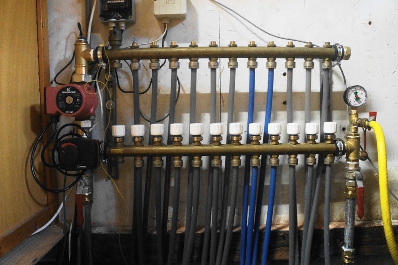

Bijna goed. Bij @pgeene verdeelt de mixingvalve het water tussen twee bestemmingen. Bij simple 2-zone en ook bij de andere voorbeelden van Panasonic dient de mixing valve voor het mengen van retourwater en warmwater uit de warmtepomp om de juiste temperatuur naar de vloer te sturen. Vergelijkbaar met de thermostaatkraan op vv-verdelers met pomp. Alleen bij de laatste is die thermostaatkraan niet regelbaar door de pana en ligt de retourflow in de verdeler vast. Daardoor is de aanvoertemperatuur van de vloer altijd een stuk lager dan de aanvoertemperatuur van de warmtepomp. Met die mixing valve kan de aanvoertemperatuur van de vloer geregeld worden van Ta van de warmtepomp tot retourtemperatuur van de vloer.
Het zou mooi zijn als je de retourflow in de verdeler kon afsluiten. Dan kon je buiten de verdeler zo'n mixing valve zetten. Bij mijn oude verdeler zat die retour vast in de dichtgelaste retourbalk. Bij moderne verdelers voor LT-aanvoer zit er een regelkraan tussen. Van een oude Duitse verdeler en wat losse onderdelen heb ik een nieuwe geknutseld:
Afbeeldingslocatie: https://tweakers.net/i/qcKFeVxzFknPArPeVO8reuLzgiU=/800x/filters:strip_icc():strip_exif()/f/image/JEs1ouVttD7uHFGLejPqHQ5h.jpg?f=fotoalbum_large
De aanvoer zit linksonder. Tussen de afsluiter en de pomp zit de mixing valve.

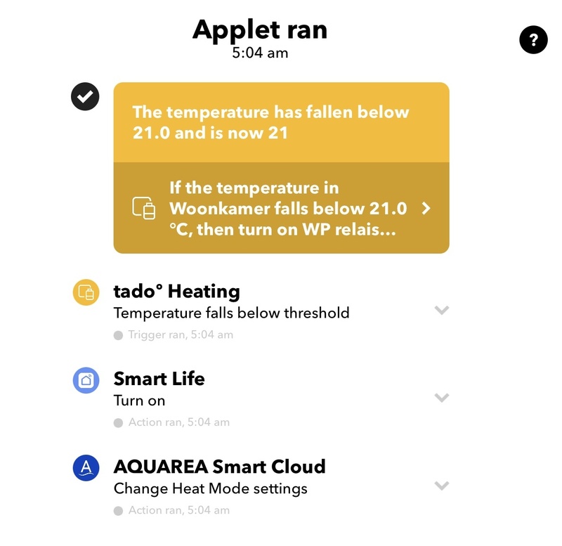

  • t.oswald
  • Laatst online: 29-03 20:12
sjimmie schreef op vrijdag 15 oktober 2021 @ 07:55:
Het zal al eens ter sprake zijn gekomen, maar welke thermostaat is dat dan, heb je een linkje ofzo?
Ik heb uit het cv tijdperk nog een Tado thermostaat. Dat ding direct inzetten geeft problemen omdat de Tado “slim” wil zijn. Totaal ongeschikt voor aan/uit regelen van de Wp.
IFTTT kan activiteiten maken met Tado, SmartLife en Aquarea Smart Cloud. Met de Tado meet de kamertemperatuur, met SmartLife schakel ik de Wp aan/uit met een wifi relais en de Aquarea Smart Cloud gebruik ik voor het instellen van de shift.
Als voorbeeld het aangaan van de Wp vanmorgen toen de kamertemperatuur onder de 21.0 graden kwam. SmartLife zet met het relais de Wp aan en de shift wordt door de Aquarea Smart Cloud op 0 gezet.
Afbeeldingslocatie: https://tweakers.net/i/8zM5GjsspmeVWz4M9d9oZMlKO7c=/800x/filters:strip_icc():strip_exif()/f/image/TjBpFizk7E98KZ6ZIe8RG2EH.jpg?f=fotoalbum_large
WH-MDC05H3E5, 5600 Wp zonnepanelen, 2 infrarood bad- en werkkamer, SWW Auer Edel water 100L, Daikin 2MXM50M9 airco met FTXM35N en FTXM20N

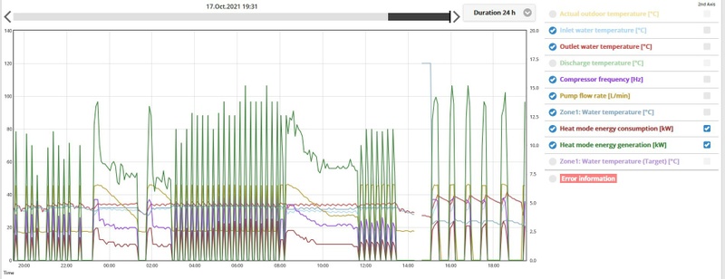

joostdejonge123 schreef op zondag 17 oktober 2021 @ 19:37:
Ik heb inmiddels ook een extra thermistor er op gezet, en buffer aangezet (dit moment nog delta t van 5, wellicht nog even hoger zetten). Gedrag is echt een heel stuk rustiger geworden... (Vanaf 15 uur):
Die heat mode energy waarden kan je niet zo goed uitzetten. De pana waarden zijn onbruikbaar, zeker bij laag vermogen. Is alleen te meten met bv. een Kamstrup en externe kWh meter.
Wat is je buitentemperatuur eigenlijk? Al dat verwarmen overdag.. Wp bij mij is nu uit en start ergens in de nacht pas weer op.
dT overigens 2, Ta was 27 graden en de Tb in de vroege ochtend was 8 . Kamertemperatuur voor starten wp 20,5, gewenste kamertemperatuur 21,4 en uitschakelen 21,8 (lekker zonnetje in de kamer). Totaal verbruik 4,129 kWh.
Afbeeldingslocatie: https://tweakers.net/i/s5LM-iSkzR4zhjEkfDDGjAVeT7s=/800x/filters:strip_icc():strip_exif()/f/image/7qFmzYc3INkVlH77nLTbdFTQ.jpg?f=fotoalbum_large

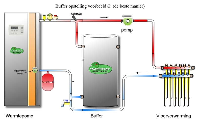

Vorig weekend de Panasonic WH-MDC09J3E5 opgehaald. Nu nog even met het definitieve installatieplan bezig. Ik heb ook een buffervat meegenomen die gaat dienen als pendelbuffer voor de vloerverwarming. Ik wil deze als volgt aansluiten:
Afbeeldingslocatie: https://tweakers.net/i/5HrLz4LhosLqi5AvBUzrLEVHSUw=/800x/filters:strip_icc():strip_exif()/f/image/dpygBvJ0tcvrNUfZJhOibul4.jpg?f=fotoalbum_large
Nu zie ik dat er na het buffervat nog een extra circulatiepomp ingetekend staat. In mij geval heeft de vloerverwarming verdeler ook een circulatiepomp. die extra pomp lijkt mij dan niet nodig? Snap sowieso het nut van die extra pomp niet helemaal. Kan iemand mij dat uitleggen? Bedankt.

Niltag schreef op donderdag 21 oktober 2021 @ 18:03:
Vloer verdeler ombouwen naar gesloten, kun je je pomp gebruiken om te circuleren.
Die site maakt één foutje, situatie A is de beste
Ik las dat je een vloerverwarming op de bg hebt van 100m2. Waarom dan kiezen voor een pendelbuffer,
Ik draai mijn 65m2 vloerverwarming gewoon rechtstreeks (6kW wp) en zie eigenlijk niets vervelends qua pendelen. De betonmassa is de pendelbuffer als het ware.

reneeke1970 schreef op donderdag 21 oktober 2021 @ 18:20:
Hoezo? Ik vind de uitleg voor situatie C echt wel de beste. Met situatie A moet de buffer op een hogere temperatuur dan je afgifte zitten.
De reden voor die pomp is omdat de buffer in situatie C het systeem nu hydraulisch gescheiden maakt. Als de warmtepomp (met interne pomp) uit staat omdat de buffer op temperatuur is kan de externe pomp nog energie(water) uit de buffer trekken. Bij elke vorm van een buffer heb je een pomp na de buffer nodig doordat het hydraulisch gescheiden is. Doe je dat niet, gaat (bijna) alle warmte door je buffer en niks naar je woning. Alleen een buffer die enkel op de retour aangesloten wordt voor vergroting systeeminhoud behoeft geen externe pomp.

thehog schreef op donderdag 21 oktober 2021 @ 18:49:
Oh.... Waar blijft die verloren warmte dan volgens jou?

thehog schreef op donderdag 21 oktober 2021 @ 18:53:
Ik snap het bijna denk ik. In het plaatje dat ik postte is de verbinding naar zowel de buffer als de vloerverwarming open. Maar door de lage weerstand van de buffer gaat het grootste volume dus door de buffer lopen als er geen actieve pomp aan de vloerverwarming zijde actief is?
Zoals @Wolly al aangeeft gaat hij 100m2 vloerverwarming die eigenlijk altijd open staat voorzien. De buffer heb ik meer als zekerheidje gekocht (was niet heel duur) maar als ik het nu bekijk kan ik hem wellicht beter nog even niet aansluiten of gewoon even met een kraan ertussen. Overigens zit er een DVR ventiel op mijn verdeler (VTE Slim) waarmee ik hem actief (=aanzuigend) zou moeten kunnen maken. Dat ga ik nog even uitzoeken.

Niltag schreef op donderdag 21 oktober 2021 @ 19:32:
Ja klopt helemaal. De buffer is eigenlijk dan een hele grote radiator.
Of eerst als inhoud vergroter aansluiten dus alleen op de retour (dan wel retour in en retour uit aansluiten). Kan geen kwaad en is best nuttig om nog langer je temperatuur constant te houden.

reneeke1970 schreef op donderdag 21 oktober 2021 @ 18:58:
Er gaat geen warmte verloren. Je verwart temperatuur en energie. Bij een hogere Ta daalt de COP waardoor er meer warmte buiten blijft bij dezelfde elektrische input.
Je hebt helemaal geen buffer nodig. De warmtepomp kan een factor vier in vermogen omlaag regelen en is de afgifte dan nog te klein, dan gaat de warmtepomp gewoon in tijd moduleren. Aan-uit dus. Daar kan de warmtepomp prima tegen. Je moet wel een paar groepen vloerverwarming altijd open laten staan zodat er altijd water kan stromen, anders krijg je een foutmelding en/of te weinig water voor defrost.
Daar gaat het niet om. De warmtepomp heeft echter meer werkt te doen om de hogere temperatuur te halen. Dus een lagere COP

Niltag schreef op donderdag 21 oktober 2021 @ 19:55:
Ok. Dan zou ik hem dus tussen de retourleiding uit de verdeler aansluiten? En dan gewoon bovenkant vat in en onderkant retour naar WP? Heb hem nu toch dus dan kan ik hem net zo goed er tussen hangen.
Ja helemaal juist. Zolang mogelijk koude retour naar de WP dus inderdaad de onderkant naar de WP en de bovenkant op de retour van het huis.

Ik heb op dit moment al een deel liggen (onder veranda en op/in gevel) en dat is 32mm Teceflex (24mm binnendiameter) en wil binnen verder met 28mm CV buis totaan het huidige CV circuit wat 22mm is en vanuit daar doorgaat naar alle radiatoren en VV (=droogbouw) in huis.
Ook zit ik te denken aan een buffervat en dan tussen Pana en buffer dus die 32mm Teceflex en 28mm CV buis en vanaf buffer het CV circuit in met de huidige 22mm.
Als ik paar posts hierboven zie, zag ik voorbeeld C (van de post van Niltag) met een extra pomp, volgens mij is dat bij mij ook nog wel geschikt.
Dit betekent dan wel dat in het circuit dus eigenlijk 2 pompen zitten: Pana-pomp en de circuit-pomp. Zitten die niet elkaar in de weg? Of vang het buffervat het druk/pompverschil dan op?
