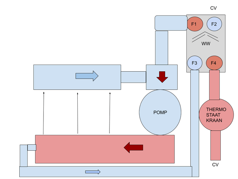

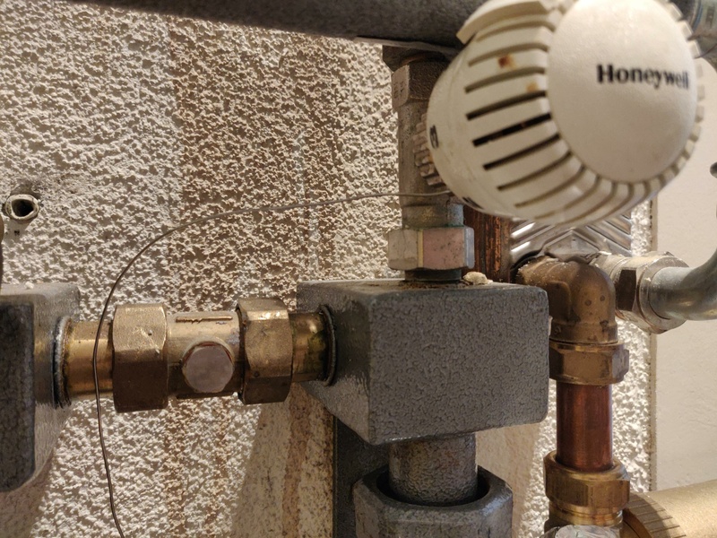

Crazy- schreef op zondag 25 juli 2021 @ 17:33:
Ik zit even met iets geks
De aansluiting (foto) zit niet lekker. Als de witte leiding iets beweeg spuit het water eruit. Hij sluit dus niet goed aan op de koppeling. Zit verder wel waterdicht als ik er maar af blijf. En nee dat is niet de oplossing :+
Enig idee hoe ik dit goed ga krijgen? Extra rubberring ?
Er zit simpelweg een speling van 1mm ofzo (gokje)
Even een update …. Vandaag gigantisch pissig geworden op mezelf / installatie :-(
Daar het vat iets moet opschuiven ivm verbouwing zolder, dit gedaan. Ik moest hierom dan ook direct deze koppeling probleem oplossen.
Prima; 3x puntstuk 1/2”x15mm gehaald stukje 15mm koper, paar HD ringen & 15mm knel ringen & moer
Ik de boel al los gehaald en in de shop (Toolstation) goed geholpen & getest. De puntstukken ivm vlakke kop wat mooi aansloot met HD ring op de geknepen koppeling van m’n leidingen.
Door het schuiven en wat draaien van de flex buis ging dit (…) uiteraard ook mis aan de andere kant bij de elektrische boiler & mixventiel; daarom gelijk alles vervangen
Wat is nu het probleem?
Deze koppeling zit muur, maar dan ook echt muurvast aan de boiler :(
Ik kreeg hem met geen mogelijkheid meer los (de beperkte ruimte helpt ook niet).
Hoop zweet verder maar toch gekozen om dit te laten en de boel met bestaande leiding (geperste) “hoekje” te monteren ipv nieuw knietje & 15mm buis wat beter uitkwam…..
Alles vast en wel; aangedraaid prima! Mooi… dacht ik
Nu lijkt het dat de gepeste koppeling lekt! Druppeltje…. Om de 10dec ofzo. Ergens tussen het messing gedeelte en waar het wit van de buis begint (dus het grijze gedeelte)
Nog erger : op 2 leidingen zelfs; ook bij de aanvoer naar het mix ventiel vanaf het hygiënevat.
Ik was ondertussen 3 uur verder (..) goed pissig en bezweet dat ik even heb laten zitten; bakje eronder en vangen maar.
5 uur later iets van 200ml toch nog :(
Ik vrees maar 1 ding : e boiler moet leeg & van de muur af om de boel los te krijgen. Want nog een keer “wrikken” en de leiding scheurt en dan ben ik nog verder van huis.
Afbeeldingslocatie: https://tweakers.net/i/yxfzWx8goKcSpt_FjXAucVmGIfU=/full-fit-in/4920x3264/filters:max_bytes(3145728):no_upscale():strip_icc():fill(white):strip_exif()/f/image/sYktOyjw5AiH62fcEKvE9x1e.jpg?f=user_large
Dus tja.. geen leuke dag.
Het vat is wel opgeschoven (ben sterk blijkbaar dat ik 400kg kan schuiven haha) dus kan verder.
Ik moet wel (zodra zonneboiler seizoen voorbij is medio september/oktober) toch het vat helemaal
Fysiek verplaatsen dus dan moet ik de leiding etc omgooien. Dan kan ik wel de e-boiler legen (en weer monteren anders geen warm water ;-))
Wil de WP na het stookseizoen aansluiten op het hygiënevat met een 3-weg klep zodat de WP het vat (400liter) op temperatuur (45/50) kan houden. dit zal wel pas na april worden

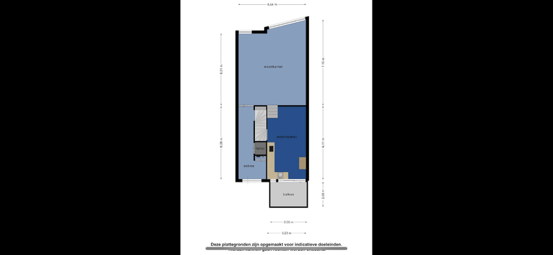

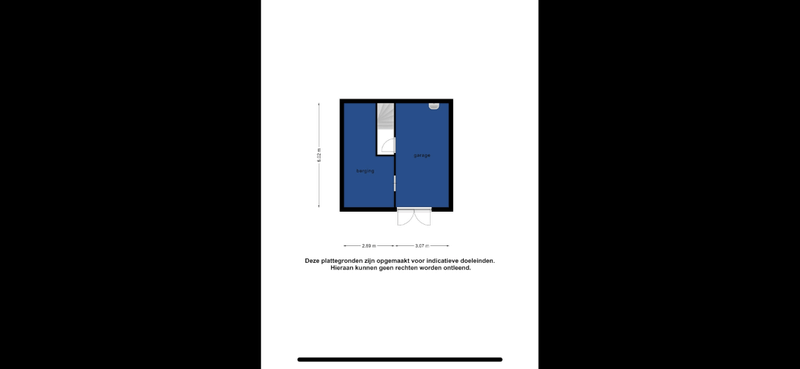

Daan140 schreef op woensdag 11 augustus 2021 @ 10:36:
Volgende maand krijgen wij de sleutel van onze nieuwe woning (bestaand bouw, split level rijtjeswoning, 160m2 exclusief interne garage 16m2). Op dit moment heb ik in de huidige woning (125m2 rijtjeswoning), een 5kw g-versie Panasonic mono voor cv en een Atlantis explorer v3 voor sww naar volle tevredenheid draaien. Tot het moment van aanschaf van de wp’s was gasverbruik 900m3 per jaar voor cv en sww. Nu zitten we met wp’s op 600 kWh voor sww (wordt wel meer want kinderen gaan steeds langer douchen ;-() en 2000-2500 kWh voor cv ( bij 19 graden war gestookt). Ik heb verder geen andere meters hangen dan s0-meters waarmee ik verbruik kan aflezen.
Van de nieuwe woning heb ik de volgende gebruik historie: gemiddeld 1400m3 gas ( niks voor koken is elektrisch) en in winter gemiddeld 4 keer per week gesloten haard kachel aan. Vrouw des huize die er nu woont is wel een kou kleun dus kachel staat op 21 graden of meer. Ik was daar half juni en toen stond cv te loeien omdat het toch wat fris was ;-). Verder zit in hele woning dubbelglas (bouwjaar 2000). Ik twijfel nog of ik het glas in woning ga vervangen voor hr++ glas, daar ben ik nog niet over uit. Op begane grond (woonkamer en hal) en in keuken 6 traptredes hoger ligt vloerverwarming als bijverwarming en er zijn nog 2 radiatoren aanwezig. Dit gaat er allemaal uit en ga ik vervangen voor vloerverwarming hoh 10 cm. Plafond in woonkamer en hal is 3.80 meter hoog.
Omdat ik tevreden ben met de huidige wp’s is het plan om in de nieuwe woning dezelfde opstelling te plaatsen. Of iemand moet hele goede redenen hebben om dit niet te doen, maar volgens mij zijn er veel tweakers die dit ook zo hebben draaien. Concreet zijn mijn vragen:
Heb ik aan een 7 kw voldoende of moet ik voor een 9 kw gaan? Als ik met de veel gebruikte formule reken, waarbij mijn aanname is dat er 1600 m3 gas door ons gebruikt zal worden kom ik op 7,8 kw uit, afgerond naar boven 9 kw. Die 1600 m3 is dan gebaseerd op 1400 m3 minus 200 voor sww en dan 400 erbij voor open haard gebruik. Ik zit dan, schat ik, aan hoge kant, omdat het voor ons geen 21 graden hoeft te zijn.
En verder is in de woning een 3fase hoofdaansluiting aanwezig (3x25). Is het mogelijk om een 1 fase 9kw j-serie aan te sluiten op een 3 fase aansluiting? In de specs staat afzekeren met 30 ampère zekering. Als leek lijkt dat dan niet mogelijk, maar ik vind 1500€ extra voor een 3 fase wp ook een heel groot verschil. Zijn er mensen die een 1 fase 9 kw op een 3 fase hebben aangesloten of weten of dit wel of niet tot de mogelijkheden behoort? Nb ik zie dat @rbrt met dezelfde vraag zit/zat. Ben benieuwd of er nog meer meningen/ervaringen zijn.
Paar opmerkingen:
  • Zo'n interne garage is over het algemeen een enorm energielek, want de deur is vaak slecht geïsoleerd en niet tochtvrij, en eromheen is de muur meestal ook een beste koudebrug. Die interne garage verklaart waarschijnlijk al een flink deel van de extra stookkosten.
  • Als je dubbel glas uit 2000 (toen was er toch al HR++?) gaat vervangen altijd voor triple glas gaan. Dat helpt veel meer qua energieverlies dan de upgrade naar HR++.
  • Belangrijkste: Kun je met het VVW-oppervlak van alleen je bgg (waar die garage nog vanaf gaat?) de 7 (of zelfs 9) kW wel kwijt met een beetje normale watertemperaturen? Heb je dat doorgerekend? Het lijkt mij vrij krap.
  • En natuurlijk altijd voor een 3-fasen warmtepomp gaan. Dat verdeelt zoveel mooier over de fasen en je zit nooit met afzekerwaarden te prutsen. Hier draait tot volle tevredenheid een 3-fasen WP van Mitsubishi Electric.
als ik heel grof kijk 160m2 bouwjaar 2000 zou ongeveer op basis van het bouwbesluit betekenen dat je met 6KW net niet genoeg hebt. Ik ken de prestaties van de J serie niet uit mijn hoofd bij -7 maar een 7 met backup van de haard (gaat waarschijnlijk eigenlijk alleen maar als je het huis binnen redelijk korte tijd warm wil stoken) zou moeten kunnen werken. je kan een 9Kw op 25a aansluiten. er zijn er genoeg die dat hebben gedaan. (bij twijfel laat je gewoon de netbeheerder de stoppen vervangen voor automaten.. die 1 keer dat de boel eruit knalt zet je de "hoofdstop" gewoon zelf terug.) Ik heb zelf wel voor 3fase gekozen maar dat komt door de 3 fase machines die ik in de schuur heb staan.zonder dat zou ik 100% zeker weten voor 1 fase kiezen. ook met een inductie kookplaat etc. uiteraard staat het of valt het met het verdelen van je groepen en je eigen wensen. nadeel van 3 fase is vooral dat je minimaal een ~4kw kwijt moet kunnen in je afgifte systeem dus als je zone regeling wil kan dat een uitdaging worden.
kijk vooral niet te veel naar het huidige verbruik dat is behoorlijk hoog. dus er is of iets mis is met de bouw, de instalatie of met de persoon die stookt. ;)

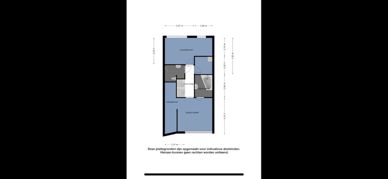

Wat ga je doen op de verdieping qua afgifte?
Zijn je ramen in de woonkamer ook zo hoog? Dan is het wellicht de koude val die het stookgedrag zo beinvloed. ook een rooster kan dat effect hebben. De leeftijd van je woning kan makkelijk beide zijn toen werden type C en D ventilatie beide vollop gebruikt. al stond D nog in de kinderschoenen.

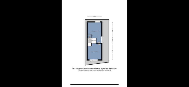

twain4me schreef op donderdag 12 augustus 2021 @ 23:18:
De vrouw des huize is een koukleun, dat werd al door de man aangegeven en ze hadden in juni de kachel nog aanstaan, dus ik denk zeker dat we met minder af kunnen. Op de 1e en 2e verdieping ga ik ook vloerverwarming aanleggen. Beneden 9 groepen verdeeld 3 keuken, 5 woonkamer en 1 gang gemiddeld 70 meter slang per groep en dan hangt er los nog een radiator in de garage. Op de 1e verdieping 9 groepen.En op 2e verdieping 3 groepen.
Het is een huis met c-ventilatie. Er zit vrij veel glas in achterpui. En dus allemaal dubbel glas :-(.
De berging naast garage is meer een kruipruimte van 70 cm hoog. Daar hangt bv de vloerverwarmingsverdeler.

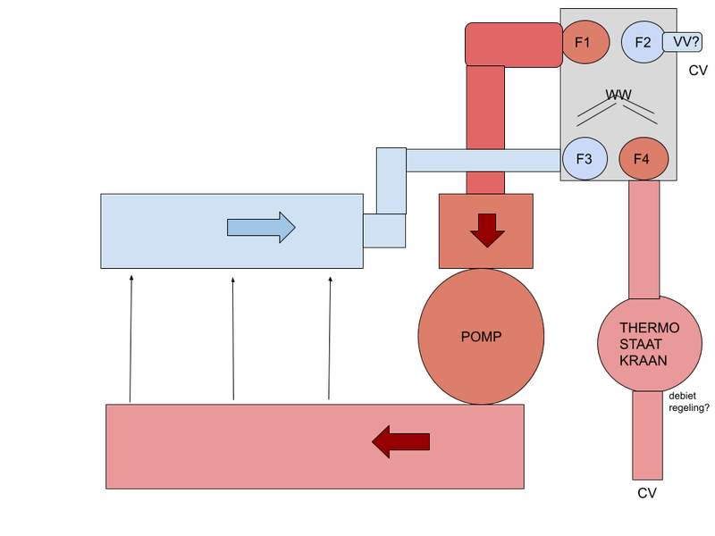

  • rbrt
  • Laatst online: 14-09 20:23
FransvWoerkom schreef op dinsdag 10 augustus 2021 @ 01:13:
Niet alleen wordt hier het koude retourwater uit de vloer gemengd met heet water uit de warmtewisselaar, maar ook de flow van de pomp wordt verdeeld over vloer en warmtewisselaar. Als de kranen op de verdeler open worden gedraaid om de vloer warmer te krijgen, gaat er minder water door de warmtewisselaar en komt er minder vermogen uit. Dan gaat natuurlijk de thermostaatkraan verder open tot het maximum. Misschien helpt het die thermostaatkraan weg te halen en te vervangen door een wijd stuk pijp en de kraan in het primaire circuit te zetten.
De pijlen zijn een goede toevoeging, bedankt! er zit nog een voetventiel tussen de verdeler en de buis naar F3. Die staat nu volledig open dus daar kan ik mee experimenteren. Het verplaatsen van de thermostaatkraan vind ik een goed idee, misschien kan hij volledig weg zoals @dunklefaser heeft gedaan.
Ik heb een ESP32 met 5 DS18 temperatuursensoren gesoldeerd om een nul-meting te kunnen doen van de huidge warmtewisselaar en daarbij heb ik het plaatje van @FransvWoerkom gebruikt in Home Assistant :9
Dit is na een half uurtje draaien met 60 graden aanvoer, wat ook te zien is bij F4.
Afbeeldingslocatie: https://tweakers.net/i/JM7QGDFPjt2XR_mPHNFCB8seyPg=/full-fit-in/4000x4000/filters:no_upscale():fill(white):strip_exif()/f/image/1SN9b2uLrlpgAuV1UVkW6O64.png?f=user_large
Bovenste grafiek zijn leidingen CV ketel via een tweede ESP32. Let niet op de gekke piek naar 80 graden, toen moest de CV even de boiler verwarmen. Onderste grafiek zijn de temperatuurwaarden van de vloerverdeler, waar ook de dip te zien is van de boiler die tussendoor kwam :F
Afbeeldingslocatie: https://tweakers.net/i/pqvpKxI3lz6dFejhu0EaXPzY8l0=/full-fit-in/4000x4000/filters:no_upscale():fill(white):strip_exif()/f/image/aVRAO68bYek7acBjjCLT9Phu.png?f=user_large
De CV ketel is opgelapt door de cv monteur, was een kleinigheid gelukkig. Overigens stond deze nog op 29kW vermogen, dit heb ik teruggeschroeft naar 9kW in de hoop dat hij dan minder pendelt en ik beter kan testen met afgifte temperaturen. Ook kan ik het CV water terugschroeven naar 40 graden dus dan zou ik kunnen proberen of de afgifte voldoende is met die temperatuur. Voor nu is het een beetje zinloos testen met 20 graden buitentemperatuur..

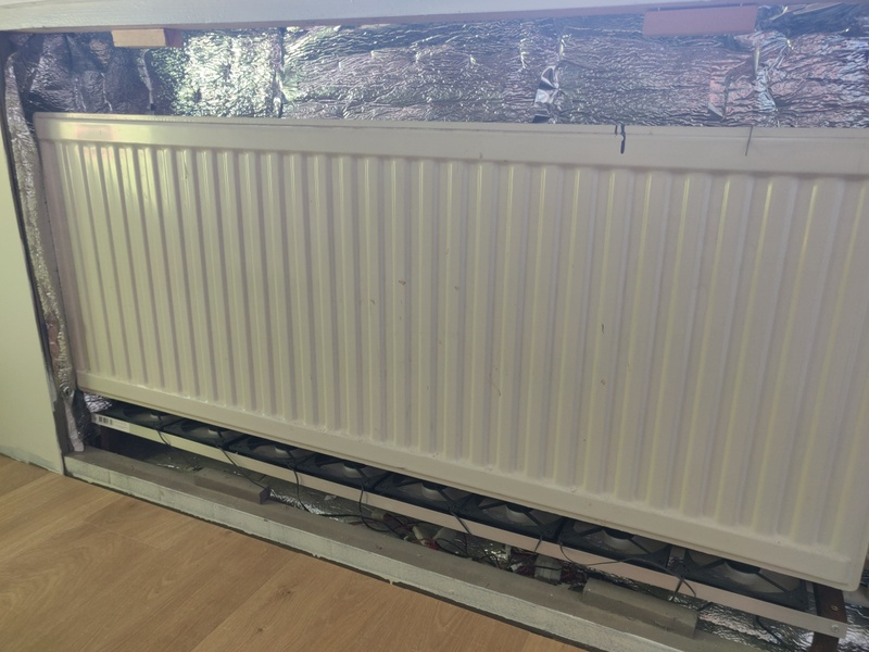

Heronimo schreef op dinsdag 10 augustus 2021 @ 08:00:
Als ik door m'n oogharen kijk dan zie ik inderdaad 0.5m3/graaddag in de koudere periodes. Als je dan. Dan zit je op ongeveer (0.5*9.5*30/24=)6kW bij -10.
Ik denk dat de uitdaging met name zal zitten in het omlaag krijgen van de aanvoer temperatuur. Enerzijds door het onder handen nemen van de vloerverwarming (upgrade warmtewisselaar en inregelen), maar anderzijds ook door het verhogen van de afgifte van de radiatoren. Heb je al gekeken of je de radiatoren eventueel met ventilatoren kunt boosten? Dat kan je zomaar een factor 2 meer afgifte opleveren bij dezelfde temperatuur, waardoor de temperatuur weer wat omlaag kan.
Verder zou ik als je voor een Panasonic gaat even bij @thehog een Heishamon printje bestellen zodat je mooi alle data in je Home Assistant kan zien en hem als je wilt vanuit daar ook aan kan sturen.
Bedankt, die Heishamon gaat er t.z.t. zeker komen! Radiatoren heb ik al geboost met 8x 14cm computerventilatoren op een 12v adapter, alles ook via Home Assistant.
Alles zit boven achter betimmering dus niemand ziet hoe lelijk het is :+ Afbeeldingslocatie: https://tweakers.net/i/FkfFeW_fkPEpotlow6Nx6t1eRXQ=/800x/filters:strip_icc():strip_exif()/f/image/JdmcaG1Cp0nZnnlxjOtSxIA2.jpg?f=fotoalbum_large
6kW bij -10 volgens gasverbruik klopt inderdaad, maar dat is dan nog zonder elektrakachels en haard dus de berekening van @Andrehj zal iets veiliger zitten. Als ik haard + elektrakachels erbij zou houden zou de WH-MDC09J3E5 voldoende moeten zijn. Overigens zag ik dat er recentelijk ook een J uitvoering is uitgekomen van de T-CAP? Ik zie deze echter nog niet in de subsidielijst staan. Die zou wel R32 koelmiddel gebruiken en de 3 fase zijn een bijkomend voordeel..

  • FransvWoerkom
  • Registratie: Maart 2018
  • Laatst online: 14-09 00:07
rbrt schreef op zondag 15 augustus 2021 @ 09:50:
Alles zit boven achter betimmering dus niemand ziet hoe lelijk het is :+ [Afbeelding]
Even wat korte reacties voor ik in de wiskunde van warmtewisselaars duik met de app van @dunklefaser
Het is duidelijk, niet alleen aan de lay-out, maar ook aan de temperaturen dat de warmtewisselaar in mee-stroom is aangesloten. Zoals @krulwilg opmerkte, beïnvloedt dit de effectiviteit van de ww. Doordat Ta en Tr van het secundaire circuit 8 graden uit elkaar liggen in plaats van de bij vloerverwarming gebruikelijke 2 graden, mag je dat niet verwaarlozen.
Als we denken dat de flow aan de secundaire kant van de ww te laag is, heeft het geen zin te gaan spelen met de afsluiter in het secundaire circuit. Die moeten allemaal open. Ook de thermostaatkraan.
Het spelen met een keteltemperatuur van 60° is zinloos. Er zijn warmtepompen die 60° halen, maar vaak niet op vol vermogen of bij lage buitentemperatuur en zeker niet met een leuke COP. Een bruikbare temperatuur is 45°. Daarbij kunnen bestaande radiatoren door boosten vaak nog voldoende vermogen leveren.
Een radiator zuigt door temperatuurverschil koude lucht van de grond aan en "pompt" die er aan de bovenkant uit. Met of zonder ventilatortjes. Maar ik mis op je foto aan de onderkant de ruime opening waardoor deze radiator koude lucht aanzuigt.

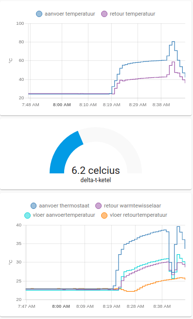

  • rbrt
FransvWoerkom schreef op zondag 15 augustus 2021 @ 21:30:

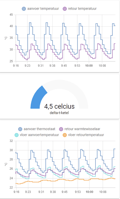

Goed om te weten! Ik verwacht deze week de andere warmtewisselaar en zal de thermostaatknop naar het primaire circuit verplaatsen en letten op meestroom/tegenstroom. Thermostaatkraan stond in de vorige test overigens volledig open.
Ik heb vandaag even getest met een CV temperatuur van 45° op deze 'oude' 20 plaat warmtewisselaar en het resultaat was conform verwachting teleurstellend:
bovenin CV ketel temperaturen, onderste grafiek is de vloerverdeler
Afbeeldingslocatie: https://tweakers.net/i/fqse3qQju_582pA9XfauRByZuuA=/x800/filters:strip_exif()/f/image/XqktlymrDKN7iJeCOHUnnyWR.png?f=fotoalbum_large
De CV ketel moduleert duidelijk ook omdat de retourtemperatuur te laag is. Desondanks dit gedrag is te zien dat de oude WW met 45 graden CV resulteert in een aanvoertemperatuur van ca 27 graden in de vloer.
Heeft het zin om een thermostaatkraan met debietregeling te plaatsen in het primaire circuit? De nieuwe ww heeft 12m3 doorstroom p/u ipv 4m3 p/u. In de huidige opstelling (thermostaat in secundaire cirquit) is de ww de enige fleshals tussen aanvoer en retour. Zonder debietregeling met de nieuwe ww vermoed ik dat de overige afgifte er last van zal hebben als de cv / warmtepomp alle flow in de vloerverwarming wisselaar steekt?

  • FransvWoerkom
rbrt schreef op maandag 16 augustus 2021 @ 10:40:
De echte flessehals is de verdeling van stroming van de pomp tussen vloer en warmtewisselaar. Je moet gewoon pomp, vloer en secundaire van de ww achter elkaar zetten.
Een andere mogelijkheid voor de regeling van Ta van de vloer is een thermostatische kraan parallel aan de vloer of parallel aan de primaire kant van de ww. Eentje die open gaat als de temperatuur te hoog wordt.
Zonder andere maatregelen moet je natuurlijk ofwel altijd een grote radiator open laten staan of de regeling van Ta van ketel/wp en vloerverwarming . Of het nu een cv-ketel of warmtepomp betreft, die gaat altijd pendelen als de thermostaat een hoge Ta dicteert en thermostaatkranen verderop dichtgaan omdat het wel mooi is. Ik heb zelf een drieweg-regelkraan besteld voor de vloerverwarmings-verdeler. Die zorgt voor een bypass zodat er stroming blijft. Dan blijft er ook stroming door de radiatoren op zolder. Ik had een uitbreidingsprintplaat meebesteld en geïnstalleerd voor de besturing: Ta,vloer en Ta,radiatoren onafhankelijk van elkaar met WAR en op mijn werkkamer op zolder de radiator open en de remote als thermostaat.
  • beestemans
  • Registratie: November 2018
  • Laatst online: 08-09 21:39
Ik twijfel heel erg of je warmtewisselaar het probleem is. Kan je bevestigen dat je genoeg flow hebt? Aan beide zijdes?
Ik vindt het lastig om te geloven dat in één keer de warmtewisselaar heel slecht is geworden. Je hebt immers weinig last van vervuiling (kalkafzetting) met drinkwater bij deze temperaturen. Hoe lang hangt de warmtewisselaar er?
Warmtewisselaar overdracht is goed te bepalen: Q=m*c*delta T. Q1 (primair circuit) = Q2 (secundair circuit). Oftewel je mag ervan uitgaan dat alle warmte wordt overgedragen. Als je die exercitie doet zal je vrij snel de bottleneck vinden.
Meestroom en tegenstroom is interessant als je warmtewisselaar oppervlakte wilt bepalen. Dat is hier (nog) niet het geval aangezien we het over een bestaande situatie hebben. Tegenstroom opstelling verkleint het gewenste warmtewisselaar oppervlakte. Als je de kans hebt om dat aan te passen, vooral doen!

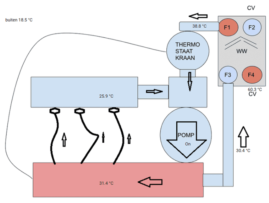

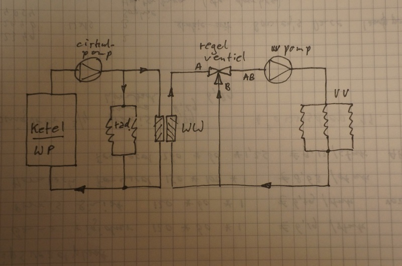

  • rbrt
FransvWoerkom schreef op maandag 16 augustus 2021 @ 12:58:
Oei even kijken of ik je goed begrijp. Zou dit dan de gewenste situatie worden? (de voeler van de thermostaatkraan in de verdeler heb ik dit keer niet getekend)
Afbeeldingslocatie: https://tweakers.net/i/0Ewznk14qKI7DRTxy-zBQuRWcss=/800x/filters:strip_exif()/f/image/6oTYhaBrAHXkvMktmkFyvDrp.png?f=fotoalbum_large
In de gang beneden staat een radiator altijd open, dit is de bypass als ik het goed begrijp dus de CV / warmtepomp kan dan wel flow kwijt als alle debietkranen dicht gaan.
@beestemans de CV ketel pomp staat maximaal, evenals de pomp van de vloerverdeler. Ik denk niet dat de warmtewisselaar verouderd is (deze is naderhand toegevoegd ivm niet diffusiedichte leidingen, het jaartal is aanzienlijk jonger dan de rest van het systeem). Ik denk wel dat de monteur uitging van een 80 graden CV temperatuur, dan doet de vloerverdeler het prima. In de tool van @dunklefaser zie ik inderdaad dan een ww dit huidige formaat (0.25m2) een veel gunstigere uitlaat temperatuur zou moeten hebben.. Misschien werkt deze huidige WW wel voldoende met de aanpassing van @FransvWoerkom en met een juist aangesloten flow.
Ik zie dat er allerlei flowsensoren te koop zijn, o.a. om op de groepen van de vloerverdeler te monteren maar ook om de flow elders in het systeem te meten. Is dat een zinnige aanschaf?

  • dunklefaser
  • Laatst online: 18:59
dunklefaser
Point Of KnowReturn
@rbrt Bij mijn installatie gaat het water uit de vloerverwarming volledig door de warmtewisselaar en de pomp,
bij jouw schets heb je nog steeds een (vaste - niet instelbare?) menging tussen warm water van de warmtewisselaar en kouder water van de retourbalk. - Niet optimaal, zeker niet i.c.m. een warmtepomp,
ik sluit me hierbij aan wat @FransvWoerkom schrijft.
Naar mijn mening moet < 45°C aanvoer in je primaire circuit het doel zijn en natuurlijk een warmtewisselaar met lage "temperatuurdrop" (< 3K?) en absoluut geen menging meer!
[ Voor 5% gewijzigd door dunklefaser op 16-08-2021 15:57 ]
  • rbrt
@dunklefaser je hebt gelijk, er is in deze verdeler altijd menging van koud retourwater in het secundaire circuit, er valt niets in te stellen. Een LTV verdeler zoals deze zou een hoger rendement opleveren en heeft gelijk ook automatische flow regeling op de 6 groepen.
Echter heb ik van deze verdeler recentelijk nog de pomp vervangen en zou een LTV verdeler een aanzienlijke investering vergen. Zou het verplaatsen van de thermostaat of de locatie van de secundaire retour geen winst opleveren?

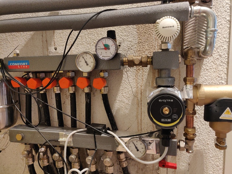

  • FransvWoerkom
rbrt schreef op maandag 16 augustus 2021 @ 18:00:
Zo'n complete ltv verdeler voor > € 600 zou ik zeker niet kopen. Je hebt ook geen instelbare menging nodig; die menging moet er gewoon uit. In je tekening moet die verbinding tussen bovenste (koude) balk en het knooppunt van thermostaatkraan en pomp weg. De inlaat van de warmtewisselaar moet aan die balk en niet aan de onderste (warme). Zo is de stroming door de warmtewisselaar gelijk aan die door de vloer.
Kun je een foto maken van je verdeler? Dan kunnen we kijken of die te verbouwen is.

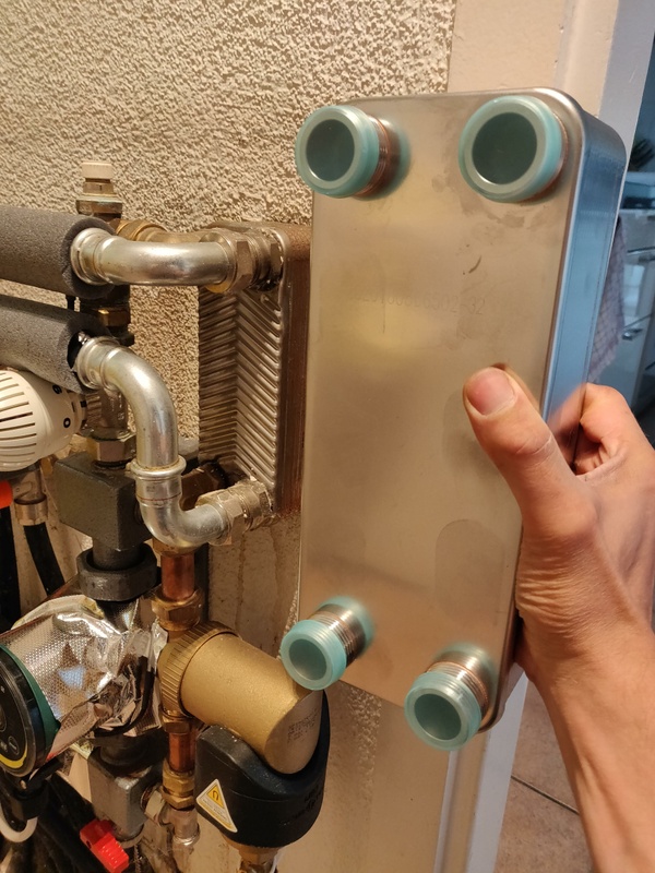

  • rbrt
FransvWoerkom schreef op dinsdag 17 augustus 2021 @ 00:12:
Aanvankelijk dacht ik dat het verwijderen van de verbinding niet mogelijk was, maar bij het maken van foto's lijkt het erop alsof er inderdaad een 3/4" schroef aansluiting zit tussen de bovenste balk en het blok waar de thermostaat op zit. Hier zit nu een terugslagklep (??) dus wellicht kan die er af en dan met een bocht naar de WW?
Afbeeldingslocatie: https://tweakers.net/i/9Rbv-lWW7rMl26i2-ZhX2Z1nsfo=/800x/filters:strip_icc():strip_exif()/f/image/XcJ1Kpag1EcIURo3tKrX6sHQ.jpg?f=fotoalbum_large
Afbeeldingslocatie: https://tweakers.net/i/3hGv3xY86B6DFziSPNhV1F4-8Wg=/800x/filters:strip_icc():strip_exif()/f/image/iTxQqcTHE2dEDvQZHsZ94WaO.jpg?f=fotoalbum_large
Indien dit lukt, zou dit dan de juiste aansluitvolgorde zijn?
Afbeeldingslocatie: https://tweakers.net/i/qn9sD9tIHaIN68WpJv68ZHBYjTM=/800x/filters:strip_exif()/f/image/Wxla769E6MTjMdOhcDCIbZsP.png?f=fotoalbum_large
Ook is de nieuwe 30plaat wisselaar binnengekomen, deze vervangt de huidige 20 plaat wisselaar.. maar deze is ook aanzienlijk forser (waarschijnlijk om de 3x hogere flowrate mogelijk te maken) en wellicht een beetje overdreven :+
Afbeeldingslocatie: https://tweakers.net/i/oZUXZn0DF06mokVwyOUgunkQ8tw=/x800/filters:strip_icc():strip_exif()/f/image/DdPlvswiip1aXLQWu6qH2Dt9.jpg?f=fotoalbum_large

@rbrt Bij het installeren van de warmtewisselaar zou ik ervoor zorgen dat de retour van de vloerverwarming en de retour van de gasketel aan dezelfde kant zitten. Dan heb je een koude kant en een warme kant. Op die manier staat de warmtewisselaar in tegenstroom, waardoor hij veel efficiënter werkt.
De grotere warmtewisselaar gaat bij de warmtepomp wellicht een kleine efficiëntiewinst geven, maar ik blijf met het gevoel zitten dat de kleine warmtewisselaar in combinatie met de ketel goed kan werken.
  • FransvWoerkom
krulwilg schreef op dinsdag 17 augustus 2021 @ 18:26:
Het is net iets duidelijker als je stelt dat de retour NAAR de ketel en de retour VAN de vloer aan dezelfde kant moeten. En idem de aanvoeren. En dat met kant het korte stukje wordt bedoeld en niet het lange. Vroeger schilderden we de pijpen en aansluitingen rood en blauw en zetten we pijlen aan de binnenkant van de pijpen zodat het water of gas wist welke kant het op moest. Om misverstanden te voorkomen, is het wel goed om op de schema's de stromingsrichting weer te geven.
Ik denk ook dat de bestaande warmtewisselaar het had aangekund. Maar hoe groter de warmtewisselaar, hoe kleiner het temperatuurverschil tussen warmtepomp/radiatoren en vloer mag zijn. En hoe lager de flow door de vloer kan zijn. Dat scheelt elektriciteit. Dus die aanschaf is niet weg en met de ontdekking van de wartel op de verdeler hebben we al € 600 uitgespaard.
  • FransvWoerkom
rbrt schreef op dinsdag 17 augustus 2021 @ 13:01:
Ik denk dat de koppeling geen terugslagklep, maar een regelklep is die je ook dicht kunt zetten om menging te voorkomen. Maar misschien is het handiger het hele grijze blok rechtsboven met thermostaatventiel en al van de pomp te halen en de bovenkant van de pomp met een passende tweedelige koppeling aan de warmtewisselaar aan te sluiten. In tegenstroom dus andersom.
Deze thermostaatkraan moet wel aan de secundaire kant zitten. Als het water dan te warm wordt, beperkt hij de stroming waardoor het opgenomen vermogen uit de warmtewisselaar afneemt. Als deze thermostaatkraan aan de primaire kant zit, beperkt hij de primaire stroming en die wordt dan misschien te klein voor de warmtepomp als er maar weinig radiatoren open staan. Meestal wordt dan een bypass aangeraden die opent als de druk toeneemt. Een andere mogelijkheid van regeling is het thermostaatventiel met omgekeerde werking. Die gaat juist open als de voeler te warm wordt. Die zou parallel aan de warmtewisselaar geplaatst kunnen worden. Neemt de temperatuur toe, dan gaat het ventiel open waardoor er meer water door stroomt, waardoor er minder door de warmtewisselaar stroomt.
Die thermostaatventielen met omgekeerde werking zijn bedoeld voor koelcircuits, maar kunnen in principe dus ook voor verwarming gebruikt worden.
https://docplayer.nl/5303...t-omgekeerde-werking.html
  • rbrt
FransvWoerkom schreef op woensdag 18 augustus 2021 @ 01:12:
Bedankt @FransvWoerkom het is me duidelijk. Even ter check vraag:
Indien ik ervoor kies om de thermostaatkraan aan de secundaire kant te houden, kan de thermostaatkraan de stroming vanuit de warmtewisselaar terugknijpen indien het water vanuit de ww te warm wordt. Met een (tijdelijke) CV ketel als warmtebron is die kans reëel.
Alleen dan voorzie ik een probleem: zonder 'bijmengen' kan de pomp dan toch geen druk meer kwijt indien de thermostaatknop volledig dicht gaat? Of wordt dit opgevangen door het drukprofiel op de pomp zoals 'constante druk' ?

rbrt schreef op woensdag 18 augustus 2021 @ 13:34:
Meestal zetten ze bij zo'n verdeler de pomp achter een thermische beveiliging (klixon). Als het water te heet wordt, dan stopt de pomp en gaat het hete water de vv niet in.
De pomp blijft gewoon draaien. Denk aan een stofzuiger met een verstopte slang. Een cv-pomp is ook zo'n centrifugaalpomp. Eigenlijk moet je pomp en (thermostaat)kraan ook laten regelen. Door de warmtepomp of door een zelfgebouwde regeling. Maar in eerste instantie ging het om de demonstratie dat de vloer warm genoeg kan blijven bij een ketel- of warmtepomp-temperatuur van 45 graden.
Als je een geschikte regelaar hebt, bijvoorbeeld een Panasonic warmtepomp met een uitbreidingsprint, dan kun je ook je verdeler definitief verbouwen met een drieweg 3-point regelventiel. De temperatuurregeling van het vloerverwarmingswater kun je dan volgens WAR en eventueel een kamerthermostaat doen. Het schema staat hieronder geschetst:
Afbeeldingslocatie: https://tweakers.net/i/bpHsQpDywFLvJXEA-GDMIYExxLA=/800x/filters:strip_icc():strip_exif()/f/image/8cPQvAyJcscWbfvmyPxDVk4O.jpg?f=fotoalbum_large
Het regelventiel is een plugkraan die wordt bediend door een motor met twee stuurdraden. met een spanning op één van de stuurdraden wordt de kraan richting A en op de andere stuurdraad richting B gedraaid. Hij kan ook ergens tussen A en B gestopt worden; dan gaat er warm water uit de warmtewisselaar én koud water uit de vloer gemengd naar de pomp. Met een sensor tussen pomp en warme balk van de verdeler weet de regelaar/warmtepomp hoe het regelventiel aangestuurd moet worden. Met dit systeem heb je niet wat je nu hebt dat er te weinig stroming door de warmtewisselaar gaat. Poort A helemaal open betekent poort B helemaal dicht en de pomp stuurt al het water uit de ww naar de vloer.
Als je in het schema het regeventiel een kwart slag naar rechts draait en het op de plek van het grijze blokje boven je pomp denkt, past dat met wat verlopen precies.
Ik kreeg vanavond zo'n regelventiel binnen, een ESBE ARA661 via Amazon. Dat hoop ik voor de winter aan mijn verdeler te kunnen bouwen. Helaas heeft mijn Therminon verdeler niet dat handige messing tussenstukje dat losgemaakt kan worden. Ik zal de bovenbalk moeten afzagen en dichtlassen met een nippel met schroefdraad. Of een nieuwe verdeler kopen.

  • rbrt
FransvWoerkom schreef op donderdag 19 augustus 2021 @ 00:17:
Dat is een mooie oplossing! Ik ga even pluizen hoe ik dat kan doorvoeren. Bij het uitwerken van de benodigde onderdelen heb ik inderdaad gezien dat de huidige WW in meestroom opstelling staat, zoals @krulwilg ook al aangaf. Ik zal de nieuwe warmtewisselaar in tegenstroom aansluiten, voor alsnog zal ik de pomp uitzetten als de temperatuursensoren te hoog worden

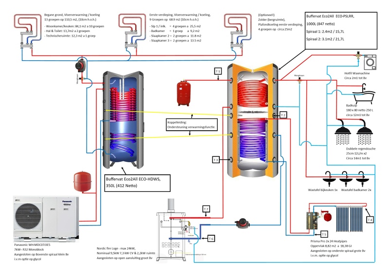

In de voorbereiding van de bouw van ons huis ben ik aangekomen bij het hoofdstuk: verwarming, koeling en sanitair warmwater, van de woning. Een schat aan informatie op tweakers verder en heel wat uurtjes met lezen, aantekeningen maken en zoeken ben ik op een punt gekomen dat ik denk de opgedane kennis in combinatie met onze plannen op papier te kunnen zetten.
Het huis:
- Half vrijstaande 2 onder een kapwoning.
- Oppervlakken: BG 110.5 m2, EV: 68.9 m2, BZ: 25m2
- Bengberekening: 5.5m2K/W (vloer), 6.131m2K/W (gevel), 6.51m2K/W(platdak), 7.1m2K/W (zadeldak),
- Glas / kozijnen: 1,44m2K/W (op basis van houten kozijnen met HR++ glas. (is nog niet definitief i.v.m. de wens om tripleglas toe te passen)
- WTW Type D
Gezinssamenstelling:
2 volwassenen & 1 kind, wens is om rekening te houden met 2 Volwassenen, 3 kinderen & aanhang.
De Waf:
- Dubbele regendouche
- Qooker in de keuken.
De Maf(?)
- Houtkachel -> Gezelligheid, maar wel zo duurzaam mogelijk toegepast (fijnstoffilter, optimaal gedroogd hout uit eigen hobby/werk, aansluiting op cv en externe luchtaanvoer.)
- Zonneboiler
- Ruim ligbad
Zie hier mijn schema:
Afbeeldingslocatie: https://tweakers.net/i/eUf4i4CDOn7WRXbi5uQPE9Sl7vk=/800x/filters:strip_icc():strip_exif()/f/image/13xY0mnOZQHpBaKCmzcDClN1.jpg?f=fotoalbum_large
Met betrekking tot de aanleg:
Ik ben voornemens om zoveel als mogelijk zelf te doen, Niet omdat ik een ander de centen niet gun maar omdat ik wil weten en begrijpen wat ik heb, en instaat te zijn dit te repareren / te tweaken als nodig. Uiteraard laat ik bij een inbedrijfstelling graag iemand mee kijken om te zien of alles voldoet en correct is.
Zit ik er compleet naast? Vergeet ik dingen? of zit ik op de goeie weg?
Graag hoor ik wat jullie er van vinden!
Woody179 schreef op zondag 22 augustus 2021 @ 12:45:
Het huis:
- WTW Type D
De Waf:
De Maf(?)
- Zonneboiler
- Ruim ligbad
Paar opmerkingen:
  • Houtkachels zijn ook met droog hout nog steeds ontzettend smerig en veroorzaken veel fijnstof. Niet leuk voor je buren, en alleen nog (enigszins) aan te raden als je naaste buren minimaal 100m ver weg wonen, wat zeker niet het geval is in een 2-onder-1-kap.
  • Als je toch bij wilt stoken voor de gezelligheid kun je beter een nephoutkachel (gaskachel) nemen op een gasfles. Die heb ik ook (moest van WAF). De DRU heeft hele mooie modellen. Gasfles gaat jaren mee (want je gebruikt de kachel nauwelijks omdat het huis er veel te goed voor geïsoleerd is).
  • Je maakt je verwarmingssysteem veel te complex. Ik zou de houtkachel weglaten, maar als je toch voor die houtkachel gaat zeker die CV-koppeling weglaten. Verder kan de zonneboiler nog weg (vervang maar door extra PV), en gezien je een BENG-woning hebt met WTW kan ook de zoneregeling (incl buffervat) nog wel weg. Gewoon een thermostaat op de overloop die de temperatuur in je hele woning regelt werkt prima.
  • Het bespaarde geld kun je dan inzetten om naar triple glas te gaan, wat je ook nodig hebt om koudeval bij de ramen te voorkomen (er zijn immers geen radiatoren meer). Let wel: Dat triple glas levert comfortwinst, die overbodige extra installaties alleen maar hoofdpijn....
  • Nog een reden om voor een simpel systeem te gaan: Een BENG-woning heeft een dusdanig lage warmtebehoefte dat je de extra kosten voor die ingewikkelde systemen nooit meer terugverdient. Zelf verwarm ik ca 1200 m3 woning (vergelijkbaar geïsoleerd) met een gewone WP zonder zonesysteem. WP verbruikt op jaarbasis slechts zo'n 2400 kWh. Met een overschot aan PV kosten die kWh's slechts 11 ct, waardoor de variabele stookkosten slechts 264 euro per jaar waardoor elke extra constructie om dat verbruik verder te verlagen financieel en maatschappelijk nooit terugverdiend kan worden.

[quote]Andrehj schreef op zondag 22 augustus 2021 @ 13:03:
Als je toch bij wilt stoken voor de gezelligheid kun je beter een nephoutkachel (gaskachel) nemen op een gasfles. Die heb ik ook (moest van WAF). De DRU heeft hele mooie modellen. Gasfles gaat jaren mee (want je gebruikt de kachel nauwelijks omdat het huis er veel te goed voor geïsoleerd is.
Volgends mij zijn wij elkaar al vaker tegen gekomen op het forum als het om Houtstoken / houtkachels of bbq's ging. We verschillen hierin van mening en zullen dat waarschijnlijk altijd blijven doen. Ik wil dat gesprek best opnieuw met je aan gaan maar daar lijkt me dit het topic niet voor.
Hier trigger je me wel op een interessante wijze. Het weg laten van de CV aansluiting zorgt niet voor minder warmte in huis, alleen dat het minder efficiënt wordt verdeeld.
De kachel in kwestie produceert nominaal 9.5 kW. Hiervan wordt door koeling middels het CV systeem 7,3kW geabsorbeerd en opgeslagen in het buffervat, de overige 2.2kW wordt afgegeven als stralingswarmte de ruimte in. Die 2,2kW aan stralingswarmte is minder dan wat de warmtepomp op heel de woning doet en wordt bovendien door de WTW-D verdeeld door de woning.
Het weg laten van de cv aansluiting resulteert in 9,5kW aan warmte in huis welke je gezien de moderne isolatie eisen niet meer verliest -> oververhitting.
Qua pv zitten we goed, Dak oppervlak van de garage komt vol te liggen met circa 38 panelen, goed voor minimaal 12160wp. Zown beetje de max wat we op 3x 25A mogen terug leveren. Niet dat ik verwacht dat nodig te hebben of me druk maak om het salderen. Kans is groter dat we het met de buren gaan verdelen (overschot is warme hottub bij buurman en ik een paar keer per jaar een vlees pakket uit zijn slagerij)
Vanwege eerdergenoemde argumenten om de houtkachel toch op de cv te willen kun je een zonneboiler veel interessanter maken. De gecombineerde installatie vult elkaar aan op de juiste momenten (winter hout als er amper, ook voor PV, zon is, zomer zonneboiler als houtkachel toch geen functie bied.)
Qua materiaal komt de meerprijs voor de toevoeging van de zonneboiler op het al aanwezige systeem op circa 2 a 2,5k. In mijn beleving zeer acceptabel wanneer dit (naar verwachting) het zelfde jubel gevoel geeft bij het douchen als wanneer ik mijn zonnepanelen uitlees.
Zoneregeling was ik überhaupt al niet van plan om toe te passen tenminste niet in de vorm van een thermostaat in elke kamer o.i.d.
Wel moet er een regeling komen om de 3 warmte bronnen elkaar (op de juiste wijzen) te laten versterken. Welke ben ik nog niet over uit.
Triple glas komt er zowiezo, Huidige aanbieder van de kozijnen (bouwen in eigenbeheer) kon niet uit de voeten met de gewenste sponningdiepte (max 42mm in plaats van de gewenste 52mm) om dat de beng berekening voor de vergunning gedaan moest worden hebben we deze laten doen met de huidige offerte. Bij de na berekening / audit voor het energielabel zal uiteraard met de juiste data gerekend worden. Vooralsnog zoeken we verder naar een andere leverancier.
Terugverdienen vind ik (als mens) een moeilijk te begrijpen concept. Al heeft dat er wellicht meer mee te maken dat we het ontzettend eenzijdig en voor ons eigen straatje lijken toe te passen. Voor de ene weegt het financiële heel zwaar, de ander het maatschappelijke en voor weer een ander juist het persoonlijke.
Ik ben er niet op uit om voor een dubbeltje op de eerste rang te zitten.
Ja stoken op puur een warmtepomp is zoals je terecht benoemd simpeler en goedkoper. Ik zou dan echter niet mijn jubel gevoel hebben wanneer ik ''gratis'' warm water gebruik zoals ik dat bij de zonneboiler wel heb. Wellicht dat ik gedreven door deze puur financiële blik zelfs met het horloge langs de badkamer ga staan om mijn vrouw en dochter er op te wijzen niet onnodig lang te douchen.
Daarmee zeg ik niet dat ik goed zit en jij fout, alleen dat we, zoals wel vaker, anders naar zaken kijken.
Voor als nog gaat mijn zoektocht verder om bovenstaande elementen op een juiste wijze toe te passen.
Woody179 schreef op zondag 22 augustus 2021 @ 14:56:
Over houtkachels zullen we het (tenzij jij van mening verandert) inderdaad wel niet eens worden.
Maar heb je uitgerekend hoe groot je buffer moet zijn om daar lange tijd die 7.3 kW in op te slaan? Ik denk dat je je daarop verkijkt...
En is je afgiftesysteem voorzien van een mengregeling om te voorkomen dat je water van 80 graden je vloer in pompt?
Ik blijf erbij, je VVW/buffer voeden met de houtkachel maakt het systeem nodeloos complex.
En eigenlijk doe je het alleen om het probleem van het veel te grote vermogen van de houtkachel te verminderen.
Nog een voordeel van de gashaard: die kun je in een redelijk vermogen van 2kW krijgen.
Een 9.5 kW kachel voor een woning die op een gemiddelde winterdag net 2kW aan verwarmingsvermogen nodig heeft is gewoon gigantische overkill.

Andrehj schreef op zondag 22 augustus 2021 @ 15:55:
- Leverancier geeft als stelregel 35L per kW op, Uitgaand van het maximaal* vermogen van 24kW zou dat resulteren in een buffer van 840L, Het buffer in mijn schema is 847L, Ik heb ruimte genoeg voor een maatje meer mocht dat toch wijzer zijn.
* Let wel Maximaal vermogen, dan ben je de kachel dusdanig hard aan het opstoken tot een punt van falen)
Verder is vanuit de kachel regeling het cv water begrenst op 95 graden, meer dan dat kan de kachel zijn warmte niet kwijt en schakelt hij over op nood koelen middels leidingwater (lichtblauwe circuit bij de kachel).
Denk niet dat dat ooit nodig zal zijn aangezien we niet gaan stoken om het stoken.
- In basis voet de kachel / de zonneboiler alleen het SWW systeem (rechterbuffervat). In dit systeem zijn 2 mengkranen in opgenomen (een voor de hotfil van de wasmachine op 30 graden, en een voor de diverse warmwater kranen op 60 graden (legionella).
- Het linker vat is puur voor de vloerverwarming / koeling. Hier draait de warmtepomp op. Het idee hierachter was dat door de buffer de warmtepomp minder vaak hoeft in en uit te schakelen waardoor hij efficiënter kan werken.
- Ik heb wel een koppelingsleiding opgenomen tussen de twee vaten zodat de warmtepomp in de winter eventueel kan bijdragen aan het sww of de houtkachel / zonneboiler aan de vloerverwarming. Of dit de meest handige manier is weet ik niet. Mogelijk is een driewegklep tussen de aanvoerleiding van de warmtepomp en de 2 buffervaten beter?
- Kachel produceert totaal 9,5kW. Daarvan is 2,2kW stralingswarmte (ruimteverwarming) en 7,3kW voor sanitair warm water. Die 2,2 komt aardig overeen met het door jou gestelde verwarmingsvermogen toch?

@Woody179
Als je van hobby, getweak en oneindig techniek houdt dan kan het wat je voorstelt maar het is een erg bijzondere combinatie.
Ik zou sterk overwegen die houtkachel eruit te gooien, ik snap dat dat mooi is en sfeervol (hou ik zelf ook van ;)) maar je hebt straks een woning die op zich al opwarmt wanneer je gewoon 5 minuten je handen stevig tegen elkaar aan wrijft.... Om daar dan zo'n joekel van een kachel in te zetten is vragen om gedoe. Het vermogen van je houtkachel is echt groot t.o.v. je warmtevraag gedurende alle tijden van het jaar behalve de 2 tot 4 dagen dat het -5 of kouder is ongeveer.
Je bent wel van plan om dan die overtollige warmte in je SWW-buffer te stoppen, maar dat kan ook maar beperkt. Met de 7 kW die je beschrijft heb je echt in max 2 uur alle warmte die je in 24-48uur aan SWW zou kunnen verbruiken in dat vat gestopt. Daarna moet je dus 1 tot 2 dagen wachten met houtkachel stoken voordat je weer iets in dat SWW-vat kwijt kunt. Dan heb je OOK nog zonneboiler, dus circa 200 dagen per jaar doet die ook nog behoorlijk wat warmte in je SWW-vat.
Sterk advies om puur een (elektrische) sfeerhaard neer te zetten en die houtkachel mooi weg te strepen. Mocht je dat toch willen, koppel het dan niet met je SWW-vat/buffervat want je gaat echt de hele tijd warmte over hebben / sauna-gevoel hebben in je huis.
Quote:
"- Het linker vat is puur voor de vloerverwarming / koeling. Hier draait de warmtepomp op. Het idee hierachter was dat door de buffer de warmtepomp minder vaak hoeft in en uit te schakelen waardoor hij efficiënter kan werken."
Ook dat gaat tegenvallen, je afgifte moet gewoon goed in verhouding zijn met min/max vermogen van de WP. Zoals jij het omschrijft lijkt een buffer me niet nodig voor de WP, je hebt meer dan genoeg vloerverwarming die zorgt voor systeeminhoud. KISS-principe zou ik sterk overwegen want dit is wel een hele leuke puzzel maar ook best wel complex.
Je hebt een woning waar ik echt jaloers op ben qua energiezuinigheid, ik zou die ook zo simpel en duurzaam mogelijk proberen te verwarmen/koelen.

@Woody179
neem vooral onderstaande wat @Andrehj schreef terharte, nagenoeg iederen onderschat hoe goed beng woningen zijn.
ipv van een vermogen uitgeven aan instalaties kan je waarschijnlijk de woning naar passief krijgen en de boel verwarmen met de bekende haardroger ( al zou ik daar denk ik een L/L wp kanaal model voor gebruiken.)
Dit is een bekende ilustratie uit de wereld van duurzaambouwen/passief bouwen het rechtse plaatje is wat je in 2021 eigenlijk zou moeten willen maken, jij maakt in je voorstel nu eigenlijk een vreemde combi van alle drie. uiteraard is dat je eigen keuze maar ik zou het heroverwegen.
Afbeeldingslocatie: https://www.passiefbouwen.nl/wp-content/uploads/2016/04/passive-house-illustrated-changed.jpg
@Woody179
Kijkend naar je schema zie ik nog meer problemen:
  1. Je kunt niet op de meest voor de hand liggende manier, namelijk met je wp, SWW maken. Dat betekent dat je in de winter elke dag (want dubbele stortdouche) je houtkachel MOET stoken. Ook als jij er even niet (toe in staat) bent. Wat vindt je vrouw daarvan?
  2. Voor die gele lijntjes heb je ook nog een pomp, kleppen en besturing nodig. Nog meer complexiteit... Hoe ga je dat doen?
  3. Is dat SWW-vat een hygiëne boiler? En heeft die bovenste spiraal genoeg vermogen voor die dubbele stortdouche?
  4. Heb je je vrouw deze reacties laten lezen? Vind die het nu nog een goed idee?

  • Woody179
  • Registratie: November 2019
  • Laatst online: 15-08 01:47
reneeke1970 schreef op zondag 22 augustus 2021 @ 17:33:
Je 2.2 stralings warmte komt nu alleen in die ruimte, en niet in je hele huis.
Klopt, Woonkamer / keuken is een ruimte, goed voor circa 84.1m2 afgerond 220m3. De inhoud samen met de luchtverplaatsing door de WTW was mijn inschatting dat een uurtje of 2 de kachel aan op zondag avond wel zou moeten kunnen.
Fr33z schreef op zondag 22 augustus 2021 @ 17:34:
@Woody179
- In mijn beleving wordt het formaat van de kachel (joekel??) kijkend naar kachels ansich redelijk overdreven Hoewel ik niet vast zit aan dit type kachel (sta best open voor een ander model, uiteraard wel op hout) De kachel in kwestie is, uitgaand van een goed geïsoleerd huis, al het kleinste model met cv aansluiting wat ik tot noch toe heb kunnen vinden. Minder opbrengst heb ik simpelweg nog niet kunnen vinden. Zonder cv aansluiting wel maar dan kom je automatisch weer bij een kachel die weer veel meer warmte de ruimte in stuurt.
- Zoals eerder benoemd gaat het ons ook niet om het stoken om het stoken. af en toe de kachel een paar uurtjes aan voor de gezelligheid, dat we daarna 1 a 2 dagen warm water hebben is mooi meegenomen. Als ik het héél ruim zou nemen en ik zou zeggen dat de kachel 1x in de week aan staat (Door de weeks komt het er zowiezo niet van en in het weekend zijn we overdag vaak op pad of aan de hobby. Blijft over zaterdag of zondag avond.
- Of het Linker buffervat strikt noodzakelijk is weet ik niet. Vandaar ook mijn vraag zit ik in de goeie richting met het schema. Als het buffervat kleiner moet zijn of er zelfs uit kan dan kan hij er uit. Is er een vuistregel voor het aantal m2 vloerverwarming wat je nodig hebt om een warmtepomp bij verwarmen en koelen efficiënt te kunnen laten draaien?
- Het is inderdaad best een puzzel. Dat maakt het leuk in mijn beleving.
dirkdeman schreef op zondag 22 augustus 2021 @ 17:53:
@Woody179 Mijn ouders hebben altijd houtkachels gehad, bij mijn nieuwe huis hebben we nog wel zitten twijfelen maar het uiteindelijk toch niet gedaan. Maar het blijft kriebelen: er gaat gewoon niks boven zelf stoken. Ik begrijp je punt, en denk dat het gebruik van goed droog hout echt een heleboel scheelt qua overlast.
Dat gezegd hebbende: mijn ouders hebben ooit een houtkachel met te veel vermogen gehad. Dat ding kon je niet rustig aan stoken, het was altijd binnen een uur >30C binnen. Gevolg: je doet 'm nooit aan want het was gewoon niet te harden binnen, qua warmte. Ze hebben 'm later ingeruild voor een veel kleinere.
Ik snap je keuze voor een houtkachel, maar zou echt opteren voor een klein model. Gewoon voor de gezelligheid, niet als onderdeel van je CV ofzo. Het maakt je systeem m.i. nodeloos complex (méér dingen die fout kunnen gaan!), terwijl je er geen profijt van hebt.
Dat gekriebel heb ik dus ook en heb ik in het verleden wel vaker gehad. Tot nog toe kan ik zeggen dat ik vaker spijt heb gehad van zaken die ik niet heb gedaan of geprobeerd dan anders om. Het zelfde geld voor de bouw van ons huis. Ik doneer de kachel liever over een paar jaar aan de scouting als blijkt dat het niet werkt als dat ik straks in de woonkamer zit en steeds denk had ik toch maar. Dat gezegd hebbende als je een kleinere houtkachel weet met minder dan 2,2kW stralingswarmte sta ik daar zeker voor open.
twain4me schreef op zondag 22 augustus 2021 @ 17:56:
@Woody179
Gevoelsmatig zit ik in het midden en neig ik naar links, Passiefhuis is mooi maar zeker niet het beoogde doel. Vandaar de uitdaging in mijn puzzel.
Andrehj schreef op zondag 22 augustus 2021 @ 19:04:
@Woody179
1 & 2 heb ik eerder al beantwoord met:
Woody179 schreef op zondag 22 augustus 2021 @ 16:44:
3. Eerlijk? Geen idee of de spiraal voldoende warmte overdracht geeft voor een dubbele regendouche. Dat is een stukje technische onderbouwing die ik goed wil krijgen. Is er een vuistregel waar ik mee aan het rekenen kan?
Over het vat, het is geen hygieneboiler. maar dit Buffervat
4. Los van het feit dat ik niet zie wat deze vraag / opmerking bijdraagt aan de vraag of mijn schema technisch klopt / beter zou kunnen. Ja ze is op de hoogte, maar ze deelt mijn mening dat spijt van zaken die je niet geprobeerd hebt meer aan je vreten dan de zaken die niet gelukt zijn. We gaan dit huis bouwen voor onze toekomst en naar onze smaak en hopen hier nog zeker 40 a 50 jaar te mogen wonen. Als blijkt dat de Kachel niet werkt, we de dubbele douche niet gebruiken of de keukenindeling niks vinden verbouwen we de boel op ten duur wel weer.
Terug komend op het schema,
De wens is:
- Dubbele regendouche,
- Qooker in de keuken,
- Ruim ligbad
- Zonneboiler voor zomer ondersteuning
- HOUT-kachel, voor de zondagavonden in de winter (als er ruimte zit in het buffervat)
Opmerkingen die ik inmiddels gehad heb:
- Linker buffervat is overbodig voor vloerverwarming / koeling i.c.m. voldoende systeeminhoud?
- De gele koppelingsleiding tussen de twee buffervaten is niet handig, Beter een enkele driewegklep tussen de warmtepomp, de vloerverwarming en het sww vat?
- 2e Buffervat moet een hygieneboilervat zijn?
- Uitzoeken wat de warmtewisselaar op moet leveren voor de dubbele regendouche, iemand tips?
- Lopende vraag: Welk type regeling? Integratie met Home assistant heeft de voorkeur (nog geen kennis van, wordt de volgende uitdaging)
@Woody179
Dus je vraagt nu advies over een constructie aan dezelfde mensen die je deze veel te complexe constructie alleen maar afraden? 8)7 |:(
I'm out...

Woody179 schreef op zondag 22 augustus 2021 @ 22:12:
Je hebt naar mijn idee één hygiëne boiler vat nodig met een een dubbele spiraal. De langste gebruik je voor SWW van koud naar warm te maken de ander spiraal is voor je zonneboiler, die het ook in de zonnige wintermaanden gaat doen. Op de WP een driewegklep naar de verwarmingssysteem en het SWW vat. Op het SWW vat kun je dan ook je houtkachel aansluiten.
Wij hebben een 300L vat met spiraal van 35 meter, dat zijn twee douchebeurten met een regendouche wanneer het boven in de tank 55 graden is d.m.v. de WP. Is het boven de 70 graden boven in de tank op een zonnige dag, dan kunnen we alle vier achter elkaar douchen. In de winter wanneer mijn vrouw in bad wil ,dan laat ik de backupheater de SWW tot 65 graden opwarmen. Wat ik in onze opstelling mis is een pomp die het water in het hygiëne vat even kan rondpompen/mengen, omdat het soms bovenin nog 70 graden is en onderin 25. De pomp van de zonneboiler gaat pas mengen als de zonneboiler 5 graden hoger is dan bovenin de hygiëne boiler, door te mengen zou de zonneboiler ook in de avond nog gaan pompen.

Andrehj schreef op zondag 22 augustus 2021 @ 22:38:
@Woody179
Ik kan me vergissen, dus verbeter me zeker indien nodig, Volgends mij was mijn vraag als gevolg van ons wensenlijstje en het daarbij bedachte schema letterlijk: ''Zit ik er compleet naast? Vergeet ik dingen? of zit ik op de goeie weg?''
Niet: Wat is jullie mening van houtstook ?, Mag ik een houtkachel?, Wat vind je dat ik allemaal weg moet strepen? Wat is de zin en onzin van een zonneboiler? ect...
Dit is als vragen om constructieadvies voor het bouwen van een carport en dan het antwoord krijgen: Ja maar die auto is vervuilend, als je die er nou uit doet heb je die carport ook niet nodig..
Wellicht had ik duidelijker moeten zijn in mijn vraagstelling.?
I'm out...
Ehm oke, Je weet dat je niet hoeft te reageren he?
CurlyMo schreef op zondag 22 augustus 2021 @ 22:41:
Positief deel uit het advies. Quooker staat hier compleet los van. Dus die gewoon doen :)
Happy wife happy life _/-\o_ die komt er zowiezo!, Nu nog zorgen dat de regendouche naar behoren kan werken. Kunnen we daarna verder met de volgende uitdaging.
BazemanKM schreef op zondag 22 augustus 2021 @ 22:48:
Ik ga het morgen in het schema verwerken, even ter verduidelijking, Gaat de kachel in jou verhaal dan rechtstreeks op het buffervat of via de zelfde spiraal als de zonneboiler?
- Heb je toevallig een link naar jou buffervat? Buffervaten met dergelijk lange spiralen ben ik nog niet tegen gekomen.
- Backup heater, Bedoel je een doorstroomverwarmer of gewoon een verwarmingselement in het buffervat? Hoe snel heb je daarmee je vat weer op 65 graden?
- Welke regeling gebruik je als ik vragen mag?
