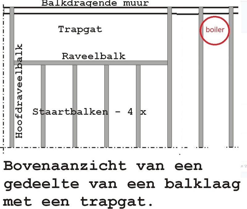

@BazemanKM inderdaad ook overwogen. Wat me tegenhoudt is dat het sww (zonneboiler) vat bij ons op de 1e verdieping komt. Die houten vloer hebben we verstevigd met 18mm OSB maar ik weet niet zeker of een 200 liter WPB daar kan, laat staan een 500 liter zonneboiler vat. Ik zag dat @CurlyMo dit dilemma eens eerder heeft meegemaakt maar hij heeft de vloer verstevigd met 18mm multiplex ipv OSB, dat lijkt me toch iets sterker.
osb is vreselijk sterk.. underlayment is sterker en multiplex kan nog sterker zijn echter alle drie prima om een boilertje te tillen, al is dat met name afhankelijk van de balken en de afstand tussen de balken ;)
Ik zou de balk direct naast het trapgat ontzien, dat is doorgaans de zwaarst belaste balk in een vloer. 1 balk veder en in de buurt van de draagmuur is de betere plek
edit: plaatje aangepast zo dus ongeveer
Afbeeldingslocatie: https://tweakers.net/i/Zgxu04cDh_APjDHj86YS1FUGHWQ=/800x/filters:strip_icc():strip_exif()/f/image/fRy0kc92PiHxoAMRr47aNeml.jpg?f=fotoalbum_large

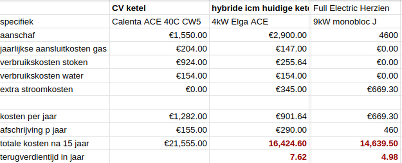

Andrehj schreef op vrijdag 30 juli 2021 @ 23:44:
Het valt me op dat je je installatie afschrijft in 15 jaar. Dat lijkt me vrij optimistisch. Realistisch lijkt me 10 jaar. Alles daarna is mooi meegenomen, maar tegen die tijd zal onderhoud ook gaan meespelen. Ik durf die 15 jaar in ieder geval niet aan en schrijf het spul sneller af.
Erger nog: de afschrijving voor de CV in de tabel is 15 jaar en voor de warmtepomp 20 jaar :+
Dus eigenlijk schrijf je veel meer af met een warmtepomp
De verwarmingskosten na 15 jaar (in het rood) staan daar overigens los van. Dus onderaan de streep is het gunstiger mits je die warmte op lage temperatuur je huis in kan krijgen :X

rbrt schreef op zaterdag 31 juli 2021 @ 15:45:
Dat is natuurlijk helemaal wensdenken... Gelukkig hoef je als de WP versleten is niet de hele installatie te vernieuwen, veel leidingwerk gaat hopelijk langer mee, maar tegen die tijd zullen zaken als een anode of verwarmingselement van je SWW-vat, of een compressor van een WP wel een keertje vervangen moeten worden.
Als je realistisch rekent schrijf je dergelijke apparatuur gewoon in 10 jaar af.

Andrehj schreef op zaterdag 31 juli 2021 @ 17:24:
Je hebt waarschijnlijk gelijk maar de break-even tijd is pas na 8,5 jaar? Waarschijnlijk worden de kosten een slag hoger zodra er een specialist langs komt voor installatie dus dan is er weinig financiële prikkel meer over
Gaat natuurlijk niet om geld alleen en zit er ook een holistische gedachte achter maar onderaan de streep moet ik mijn vrouw (en mezelf een klein beetje) kunnen overtuigen :+
Ik had 'hier en daar' gelezen dat de warmtepomp wel 20-30 jaar moest kunnen aantikken, maar ik weet niet hoeveel 'verkooppraat' dat is. Er zitten natuurlijk net zo veel, dan wel meer bewegende onderdelen in het systeem t.o.v. een CV ketel

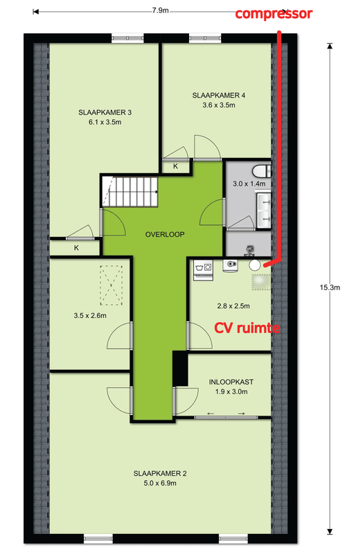

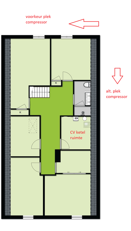

Wellicht een domme vraag maar in hoeverre maakt de afstand tussen buiten unit en binnen unit uit?
Een buiten unit in onze achtertuin doet het niet goed voor de WAF maar dit zou wel flink wat meters dichterbij de binnen unit zijn. Vandaar dat ik de unit het liefst bij de noordgevel zou plaatsen. De leiding zou dan via de gevel omhoog naar de 1e etage moeten en dan via de schotten naar de hydraulische unit. Dit is minstens 11 meter..
Alternatieve plek is dichterbij vlak naast de achterdeur dan zou het zo'n 6 meter kunnen zijn.
Afbeeldingslocatie: https://tweakers.net/i/LgLmvhtw1D4deZJDEcmi-3s6i5s=/x800/filters:strip_exif()/f/image/JE6Kwjfywme3HnU3pLwZX4qL.png?f=fotoalbum_large
En begreep ik goed dat dit 32mm leiding moet zijn? Kan dat flexibele leiding zijn zoals Uponor? Of is er speciale (extra geïsoleerde) leiding nodig? Vooral voor de leiding van buiten naar binnen weet ik niet wat verstandig is.
dino-vrij! Kia EV6 GT-Line 77kWh, 10.200 WP op Fronius 7kW, Panasonic 9kW T-CAP warmtepomp voor de bollenschuur
  • RemySoeters
  • Registratie: Oktober 2017
  • Laatst online: 16:22
rbrt schreef op maandag 2 augustus 2021 @ 10:05:
Voor een monoblock kan de aansluiting zeker met Uponor(32mm). Je kan ze zelf isoleren met buisisolatie, ook heb je uponor 32mm met isolatie. Extra isolatie kan uiteraard nooit kwaad.
De lengte kan ~ 30 meter zijn(ligt ook aan isolatie e.d. ivm warmteverlies). Zelf ga ik een vergelijkbare situatie als jou hebben waarbij de lengte van de leidingen ~11-15m zijn.

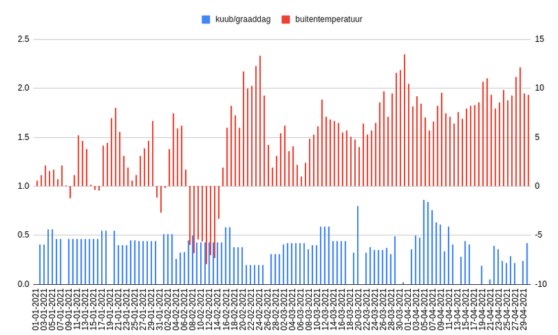

@Andrehj 0.45 is zeer waarschijnlijk te optimistisch, dat is het gemiddelde in de koudste maanden en dan hadden we vaak de haard wel aan gedurende de hele dag. De waarden worden sinds kort dagelijks gelogd naar mindergas.com dus dan kan ik het beter bekijken.
Ik heb het gevoel dat ik beter nog 1 winter af kan wachten: cv zo ver mogelijk terugschroeven, warmtewisselaar naar de vloerverdeler vervangen voor een grote unit en dan alles meten. De kosten voor SWW boilers vallen me overigens tegen, wellicht zou ik die alvast kunnen vervangen voor een kleine e-boiler zodat de warmtepomp installatie volgend jaar simpeler is?
Zit net even bij te lezen, maar verbaas me toch wel over het kostenplaatje en de keuze voor een T-cap model.
Op basis van je gasverbruik van 1200m3 voor verwarming plus 200m3 voor tapwater en je eerdere berekeningen in je andere topic kwam je uit op een benodigd vermogen van zo'n 5 tot 7kW (of heb ik iets gemist?). Dan zou ik eerder kijken naar een niet T-cap model. Bijvoorbeeld het 9kW model uit de J serie die nog ruim 7kW doet bij -10. Dat scheelt je al zo'n 1500 euro in aanschaf als ik bij RJtec kijk (5100 vs 3600 euro). Een te groot model is vanwege het hoge minimum vermogen ook nadelig, krijg je stuk meer start-stops.

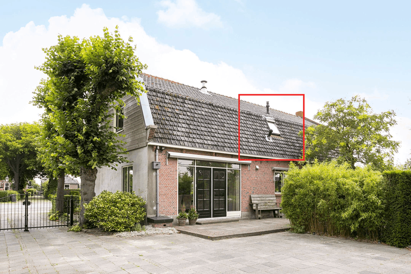

Hoe is het zij aanzicht van de woning? Is het een optie om hem direct achter het ketel hok op de muur te hangen ter hoogte van de eerste of tweede etage? Bij mij hangt de WP nu recht achter het ketelhok aan de buitenmuur. Voordeel is geen problemen met ijs vorming onder de WP. Nadeel is klein beetje geluid binnen bij bepaalde compressorfrequenties als je recht achter die muur staat, maar dat vind ik eerlijk gezegd niet storend.
Afbeeldingslocatie: https://tweakers.net/i/MsCzJcOb0n51ngYnpsR6PlyIUtQ=/800x/filters:strip_icc():strip_exif()/f/image/tLtqWtHmkaIR1CxgO43JXjgS.jpg?f=fotoalbum_large
Helaas, het is een zadeldak dus de CV ruimte zit achter pannen
Afbeeldingslocatie: https://tweakers.net/i/pFQn5-fSqLO1z4EVe0Rx90ePTY0=/800x/filters:strip_exif()/f/image/8BuAOISqSXS4CeFfKTUk1UUP.png?f=fotoalbum_large
De enige mogelijkheid die ik dus zie is om de buiten unit aan de noordgevel te zetten en de leidingen via de luiken onder het dak te prutsen. Geen leuk klusje maar met Uponor 32 wel te doen denk ik. Dan hek ik inderdaad @koevlaas2 nodig voor de aansluiting zodra hij weer beschikbaar is. In de CV ketel ruimte hangt nu de CV ketel + externe 3wegklep + boiler dus ik denk dat het goed te doen is om daar alles (zelf) te vervangen.
Afbeeldingslocatie: https://tweakers.net/i/9nm-WjFUB3mv14oT6QIFMfcsPOY=/x800/filters:strip_exif()/f/image/kKkdIswsOoXYxspCk9v4uwtf.png?f=fotoalbum_large
m.w.b. de prijzen, je hebt waarschijnlijk gelijk dat dit in Duitsland een stuk goedkoper kan. Ik heb wel familie in Duitsland wonen dus wellicht zit daar een mogelijkheid, maar het zal vast niet in een kia Niro passen.. :+
De Koevlaas2 methode kwam inderdaad uit op 5.2kW maar ik moet toegeven dat 1200m2 gasverbruik wel bereikt is met 18 graden woonkamertemperatuur op 60 graden CV water en veel haardhout. Ook was het boven dan niet altijd behagelijk. Zodoende dat ik liever een zwaardere warmtepomp zou aanschaffen, de kachel wat hoger zetten en dan een paar Jaga radiatoren erbij hangen boven in de kinderkamers.
@FransvWoerkom je hebt volledig gelijk, ik roep steeds 'monobloc' omdat dit aan het begin van het topic werd genoemd maar volgens mij hebben we een split unit nodig. Of we persé een T-cap nodig hebben weet ik niet, dat was ook een aanname omdat die aan het begin van het topic werd genoemd maar ik zal eens kijken naar de J serie.

rbrt schreef op dinsdag 3 augustus 2021 @ 12:11:
In jouw situatie is een split unit inderdaad ook een prima optie. Wellicht eens in het algemene warmtepomp topic kijken? Zijn er redelijk wat die een Mitsubishi hebben besteld in Spanje en laten installeren door @koevlaas2.

Afbeeldingslocatie: https://tweakers.net/i/nY2uXqHL6g31OMfBILt9szGoLH0=/full-fit-in/4000x4000/filters:no_upscale():fill(white):strip_exif()/f/image/WYknCptlYut1imRYcfRdeGPF.png?f=user_large
wel ver rijden naar RJTEC... maar wat een prijsverschil met Nederland!
Strikt gezien zijn de uitgaven daar natuurlijk nog niet mee afgelopen, zo zag ik hier dat conventionele radiatoren factor 4 groter moeten zodra je op 40 graden gaat stoken dus er zullen extra/vervangende convector radiatoren moeten komen. Toch heb ik dat niet meegenomen in de tabel aangezien dergelijke aanvullende capaciteit ook nodig is om energiezuinig (op 60 graden) met een CV ketel te stoken..
@CurlyMo dat is inderdaad een goede toevoeging.. hierdoor zouden we de 'cv ketel ruimte' kunnen omzetten tot volwaardige slaapkamer en het boilervat in de badkamer op de begane grond kunnen plaatsen. Ook geen risico met houten vloeren, maar dat maakt de verbouwing wel een stuk ingrijpender (en dat stellen we daarmee waarschijnlijk uit |:( )

Helaas, de boiler zou dan in de badkamer beneden komen. Daar hebben we een 'loos hoekje' waar nu wat wasmachines zijn neergezet. Die hele badkamer moet eerst opnieuw betegeld worden. Als daar eenmaal een flinke boiler staat kom je daar met tegelen niet makkelijk meer bij.
Dan haal je hem tijdelijk toch even weg. Afkoppelen is niet zo complex.

@CurlyMo heb de mijne op wieltjes staan, en met flex slangen eraan...

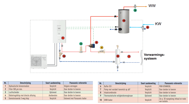

Dat gaat al de betere kant op qua kostenplaatje. Nog paar punten:
- waarom neem je het Panasonic vat? Mogelijk kan je ook wel uit met deze: https://www.rjtec-shop.eu/de/EV-S300HP.html . Maar vraag voor de zekerheid in het grote topic even na wat de ervaring is met de verschillende merken vaten. Er schijnen nog wel eens verschillen in kwaliteit te zijn.
- waarom een buffervat? Een buffervat voegt eigenlijk alleen wat toe als je met zonesturing wilt gaan werken
- wat neem je mee aan installatiekosten?

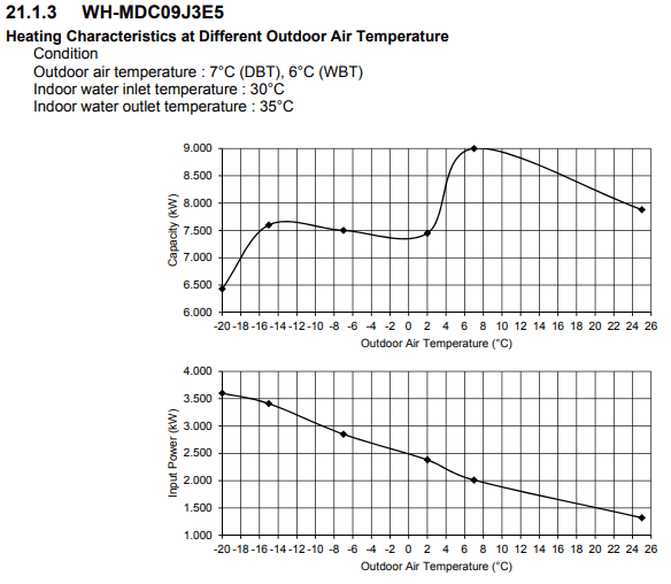

@Andrehj en @Heronimo hoe komen jullie op die 2kW / 2.2kW? Klopt die 70 watt per m3 niet?
Het is natuurlijk een gunstige uitkomst als de huidige radiatorcapaciteit voldoende is, maar dat lijkt me onwaarschijnlijk? Zoals @CurlyMo al aangeeft: het is een redelijk gedateerd systeem..
Heronimo schreef op woensdag 4 augustus 2021 @ 13:35:

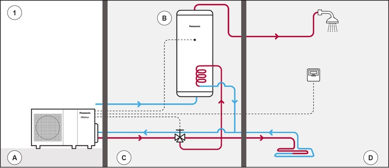

Buffervat had ik enkel meegenomen omdat die in dit ontwerp wordt getoond als nummer 6 (verplicht?).
Afbeeldingslocatie: https://tweakers.net/i/NAZ2hwH3b0Hzjgxme5XLRSJk738=/800x/filters:strip_exif()/f/image/MPFIb5AHrKSzRN0kqXWqOVHK.png?f=fotoalbum_large
Verder had ik niet in de gaten dat er andere boilervaten zijn, ik dacht dat de aansturing misschien 'specifiek panasonic' was? :? Als het systeem straks twee douchende dochters moet faciliteren dan heb ik liever overcapaciteit ;)
M.w.b. installatiekosten: ik kan een hoop zelf, maar ik verwacht toch wel 1 dag werk (500,- ? ) voor @koevlaas2. Geen idee, als hij hier ook een blik zou werpen op ons afgifstesysteem en kan aangeven er allemaal nodig is etc. zou ik daar best extra geld voor over hebben..
Jij bent zo druk met je warmtepomp. Je zult toch wel een idee hebben van welk vermogen WP je gaat aanschaffen? Aan de hand daarvan kun je toch redelijk inschatten hoeveel vermogen je in de slaapkamers nodig hebt? Ik schat dat dat bij een gemiddelde woning maximaal 20% van het totaal is (bij de meeste mensen staan die radiatoren zelfs permanent uit), het merendeel gaat naar de woonvertrekken en de sanitaire ruimtes. Als die 9.5 kW voor jouw slaapkamers 20% is, zou je 47 kW nodig hebben voor de hele woning. En dat lijkt me, tenzij je in een kasteel woont, wat veel.
Dus ja, ik denk dat die 70 W/m3 veel te hoog is. Sowieso is een vermogen per kuub een veel te simpele benadering. Voor zoiets hoor je een warmteverliesberekening te maken, waarbij je uitrekent hoeveel je via de oppervlakken aan warmteverlies en warmtewinst hebt. Daarbij komen dan de ventilatie- en infiltratieverliezen, en dan heb je een resultaat waar je wat mee kunt.
[ Voor 19% gewijzigd door Andrehj op 04-08-2021 15:29 ]
Die 2.2kW lees ik af in jouw tabel als de som van de afgifte van de vier radiatoren bij 40 graden. Vervolgens had je eerder berekende bij -10 zo'n 5.2kW afgifte nodig te hebben. Dus dan blijft er nog een gat aan capaciteit van 3kW voor de vloerverwarming. Red je dat niet dan zal je wat afgifte bij moeten plaatsen.
Als je die 70W/M3 aanneemt dan kom je op 30kW voor een huis van 450m3, beetje absurde getallen die duidelijk nog uit het ketel tijdperk stammen. Je afgifte bij de gewenste aanvoer temperatuur moet je afstemmen op het warmteverlies bij de laagst verwachte buitentemperatuur (eventueel 24h gemiddelde buitentemperatuur omdat je huis zelf ook enigszins buffert).
Vreemd dat ze de buffer hier als verplicht meenemen. Ik had een schema als onderstaande in gedachten:
Afbeeldingslocatie: https://tweakers.net/i/TQGaHpOQIL2IfUICfxpW9N07GeI=/800x/filters:strip_icc():strip_exif()/f/image/2ZR76pxAeLCL5B5kWKYWuXAx.jpg?f=fotoalbum_large

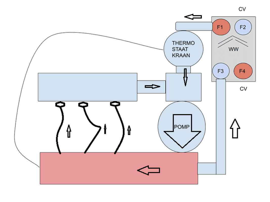

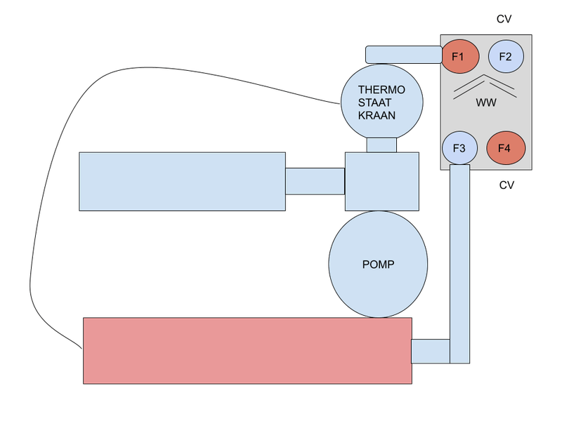

krulwilg schreef op zondag 8 augustus 2021 @ 19:24:
@rbrt Misschien een domme vraag, maar heb je al eens gecontroleerd of de warmtewisselaar niet verkeerd is aangesloten? Als die niet in tegenstroom staat, dan kan het inderdaad gebeuren dat je zo'n lage secundaire temperatuur krijgt. Enig idee hoe het secundaire debiet zich verhoudt ten opzichte van het primaire debiet?
Het temperatuurverschil aan de secundaire kant is zo klein dat het niet veel uitmaakt hoe de warmtewisselaar staat.
@rbrt
Je hoeft niet tot de winter te wachten met meten. Als je zowel met de oude als de nieuwe warmtewisselaar de 4 temperaturen meet, krijg je een aardige indruk van de prestatieverbetering. Zet wel als dat kan, de pompsnelheid in de hoogste stand. Bij de Panasonics is die ook veel hoger dan bij de meeste cv-ketels.
Als je het logaritmisch gemiddelde temperatuurverschil bepaalt, heb je een aardige indruk welke vermogensoverdracht je kunt verwachten bij verschillende aanvoertemperaturen van de aan te schaffen warmtepomp:
Wikipedia: Logarithmic mean temperature difference
  • krulwilg
  • Registratie: Mei 2015
  • Laatst online: 01-09 16:34
FransvWoerkom schreef op zondag 8 augustus 2021 @ 19:43:
Als ik het goed begrepen heb, dan is het probleem dat de verdeler van de vloerverwarming een te lage aanvoertemperatuur heeft. In dat geval lijkt het me wel mogelijk te zijn dat de warmtewisselaar omgekeerd aangesloten is. Op zich zou de warmtewisselaar die er nu hangt voldoende groot moeten zijn, lijkt me.
  • FransvWoerkom
  • Registratie: Maart 2018
  • Laatst online: 14-09 00:07
krulwilg schreef op zondag 8 augustus 2021 @ 19:47:
De vloerverwarming werkt met pakweg 28-26 graden. Aan de kant van de cv-ketel gaat het om pakweg 50-45 graden. Voor de warmteoverdracht maakt het heel weinig uit of het aan de vv-kant 26, 27 of 28 graden is. Die warmtewisselaar is vast groot genoeg als de ketel-kant 90-70 is en de tapwaterkant 12-60. Dan is tegenstroom ook beter dan parallel.
  • krulwilg
Ik ben volledig mee. De enige reden waarom ik de opmerking maakte is omdat rbrt te kennen gaf dat 28 graden aanvoer te weinig zou zijn voor zijn vloerverwarming. Daarmee zocht ik naar een oplossing om een hogere temperatuur te krijgen aan de mengkraan van zijn verdeler :)
Ik vrees dat een grotere warmtewisselaar in zijn geval geen voordeel zal opleveren, aangezien de huidige warmtewisselaar mijns inziens zou moeten voldoen.

Ik weet eigenlijk al dat ik uit zou komen op een 3 fase warmtepomp, om de simpele reden dat een 1fase model ruzie gaat krijgen met de 11kW laadpaal en het 11kW elektrische fornuis. Daar is natuurlijk wel omheen te werken, maar ik vermoed zo maar dat 9kW niet overdreven gaat zijn. In hoeverre zou ik een risico lopen om daar bovenop te springen en dat nog in dit seizoen te plaatsen?
De WH-MDC09J3E5 uit de eerdere orientatie is een 1fase model, 3fase kan alleen in T-CAP. Tegelijkertijd is een 9kW pomp natuurlijk geen 9kW stroomverbruik (anders is het een beroerde COP...) dus onderaan de streep zou het wel op 1 fase passen. |:( 's avonds als het kouder wordt zal de auto laden en zitten ze elkaar niet dwars.

Waar heb jij die afbeelding gevonden? Ik zoek zo'n tabel voor de T-CAP om de afweging te kunnen maken.
Je kan sowieso bij de 9kW 1 fase monobloc de warmtepomp zelf en het backup element op een andere fase zetten. Dat is bij 3x25A wel handig.
Dat de J serie de waardes uit de specificaties haalt geloof ik wel op basis van wat ik bij mezelf en anderen heb gezien. Of dat genoeg is in jouw situatie vind ik lastig te zeggen. Heb je toevallig ook verbruiken per maand of dag van de heel koude periode?
Als je het red om onder de 55 graden te blijven bij -7 dan kan je op 7kW rekenen. Dat is waarschijnlijk wat krap, maar wel genoeg als je het geen punt vind om dan elektrische kachels en/of de haard aan te slingeren. Uiteindelijk is het een afweging van geld en comfort. Als je die 1500 euro over 10 jaar smeert en met 25ct per kWh rekent kan je 600kWh met de kachels verstoken per jaar om break even te komen.
Afbeeldingslocatie: https://tweakers.net/i/05ZgkktV9UGwF8TArnyAzPCjIeM=/800x/filters:strip_icc():strip_exif()/f/image/KYaHrpA519izbfRGVGI7OCSf.jpg?f=fotoalbum_large
Ik zou denk ik voor de 9kW J serie gaan en de 1500 euro bij een mooie multisplit airco leggen voor de bovenverdieping. Dan heb je genoeg vermogen om te verwarmen en koelen.

Heronimo schreef op maandag 9 augustus 2021 @ 20:21:
Bedankt @Heronimo , het is me duidelijk. Met jouw uitleg zou ik dan voor de 9kW monoblock J-series gaan.

Het was even puzzelen maar ik heb uit mindergas.nl de graaddag scores per dag kunnen halen via een export in CSV. Op de linker verticale as (blauw) het aantal kuub/graaddag. Rechter vericale as (rood) was de buitentemperatuur. De koudste periode was in februari met -5 hier maar toen bleven we op 0.43 kuub/graaddag. In april werd het onverwacht koud en hadden we alle kachels hoger staan omdat onze jongste dochter net geboren was dus daar schiet het aantal kuub/graaddag ineens flink omhoog, maar de stookgrens was toen ook niet 18 graden maar 20 graden dus dat vertekent de grafiek.
Als ik uit ga van de aller-allerslechtste waarde (0,8, wat dus door eerdere uitleg niet klopt) dan zou ik uitkomen op 9,7kW bij -10 buitentemperatuur en 20 graden stookgrens.
Afbeeldingslocatie: https://tweakers.net/i/vEtrEBQvZP8-dZxNxXJcXD67X64=/800x/filters:strip_exif()/f/image/HtcoAggPmU5wb46sVyhZ31JP.png?f=fotoalbum_large
FransvWoerkom schreef op maandag 9 augustus 2021 @ 16:24:
De pomp bij deze mengverdeler pompt het water rond in de vloerverwarming en voegt heet water toe via de thermostaatkraan. Bij een gewone opstelling zonder warmtewisselaar pompt de circulatiepomp van de cv-ketel of warmtepomp het hete water door die thermostaatkraan en retour vanaf de koude kant van de vloerverwarming. Wie of wat pompt bij jou het water door de secundaire kant van de warmtewisselaar? Kun je een schetsje maken?
Nee, bij zo'n mengverdeler kun je het rondpompen van vloerverwarmingswater meestal niet begrenzen. Voor systemen met gecombineerde vloerverwarming en radiatoren wordt vaak een drieweg mengkraan gebruikt. Panasonic beveelt de Caleffi 167032 aan. Veel goedkoper zijn die van ESBE. Zou het niet handiger zijn de temperatuurregeling van de vloerverwarming aan de primaire kant van de warmtewisselaar te zetten?
Daar was ik al bang voor. Dit is het schetsje van de vloerverdeler.. het verdient geen prijs.. maar hopelijk is het wel duidelijk.
Afbeeldingslocatie: https://tweakers.net/i/i-Pw-5MizuLlkxglvDEIzr_GYBk=/800x/filters:strip_exif()/f/image/LnULEPGQAUjpit1qC5wm9yte.png?f=fotoalbum_large

rbrt schreef op maandag 9 augustus 2021 @ 23:21:
Een listig ontwerp. Zo kun je inderdaad met één pomp zowel de vloerverwarmingen als de menger bedienen. Ik heb er even vloerverwarmingsslangen bij getekend en pijlen in gezet:
Afbeeldingslocatie: https://tweakers.net/i/2LKoLyRA8xmSW2dI0fz-0UMDROQ=/full-fit-in/4000x4000/filters:no_upscale():fill(white):strip_exif()/f/image/g5emM4SFyehYplk80lONrr73.png?f=user_large
Niet alleen wordt hier het koude retourwater uit de vloer gemengd met heet water uit de warmtewisselaar, maar ook de flow van de pomp wordt verdeeld over vloer en warmtewisselaar. Als de kranen op de verdeler open worden gedraaid om de vloer warmer te krijgen, gaat er minder water door de warmtewisselaar en komt er minder vermogen uit. Dan gaat natuurlijk de thermostaatkraan verder open tot het maximum. Misschien helpt het die thermostaatkraan weg te halen en te vervangen door een wijd stuk pijp en de kraan in het primaire circuit te zetten.
Als ik door m'n oogharen kijk dan zie ik inderdaad 0.5m3/graaddag in de koudere periodes. Als je dan. Dan zit je op ongeveer (0.5*9.5*30/24=)6kW bij -10.
Ik denk dat de uitdaging met name zal zitten in het omlaag krijgen van de aanvoer temperatuur. Enerzijds door het onder handen nemen van de vloerverwarming (upgrade warmtewisselaar en inregelen), maar anderzijds ook door het verhogen van de afgifte van de radiatoren. Heb je al gekeken of je de radiatoren eventueel met ventilatoren kunt boosten? Dat kan je zomaar een factor 2 meer afgifte opleveren bij dezelfde temperatuur, waardoor de temperatuur weer wat omlaag kan.

@thehog @Daan140 @rbrt In de J serie zijn de monoblocks van 5, 7 en 9kW exact dezelfde machine. Alleen zijn bij de 5kW en 7kW via de maximale compressor frequenties begrenst qua vermogen. Zover ik weet doen ze daarom ook allemaal hetzelfde minimum vermogen. Bij twijfel tussen de 7kW en 9kW zou ik dus gewoon de 9kW pakken.
Een tijd terug heb ik wel eens de partlists vergeleken in de manual. Op de onderstaande onderdelen verschillenden ze bij de J serie:
Afbeeldingslocatie: https://tweakers.net/i/SHsn70c80BkegehUwx-Eu_wDkjw=/800x/filters:strip_exif()/f/image/pmEetFOxIJpl64FlQhVoiz99.png?f=fotoalbum_large
Bij de H serie was dit anders, daar waren de 7kW en 9kW hetzelfde maar had de 5kW versie een kleinere compressor. De 5kW versie had daarmee ook een lager minimum vermogen.
  • Speedsmile
  • Laatst online: 24-05 09:00
Interessant, ook ik ben naar een 9kW J aan het kijken, maar ook hier is de 7 kW bij -10 op het randje, heeft er iemand toevallig meetdata van afgelopen feb waar onder realistische omstandigheden dit nog gehaald wordt?

Ik heb helaas geen verbruiken per dag. Wel maandstanden van vorig jaar. Kan je daar iets uit afleiden? Vorig jaar niet zo koud als dit jaar, maar wel een gemiddelde winter of was deze heel mild. Ik weet het even niet meer.
Ik ben blij om te horen dat ik niet perse een 3 fase 9kw hoef aan te schaffen. De subsidies en met name op die wp boiler is een stuk lager dan 4 jaar geleden. Dus al met al kost het dit keer stuk meer dan vorige keer. En met name het niet zelf mogen installeren is jammer.
  • Daan140
  • Registratie: September 2015
  • Laatst online: 22-11-2025
Moet ik ze natuurlijk wel toevoegen ☺️Afbeeldingslocatie: https://tweakers.net/i/tAhYtWyNkf9f8-A-ywmvMCxYiRE=/x800/filters:strip_exif()/f/image/PtGadGzPG25pNpaUTHU4kGVs.png?f=fotoalbum_large
