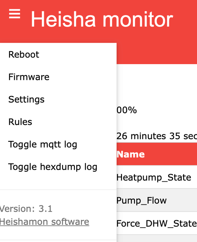

simpelmuis schreef op donderdag 2 maart 2023 @ 07:52:
Er gaan best wel wat kwh'en zitten in het blijven draaien nadat de "slaapstand" wordt ingesteld.
Ik zal het nog eens preciezer bekijken, maar 3 uur 2kwh (geschat) wordt gebruikt nadat de thermostaat in de slaapstand is gegaan.
Kun je deze externe logica delen ?
Ik maak gebruik van Heishamon met 't NodeRed Dashboard als besturing. Vervolgens gebruik ik een Opentherm thermostaat en als die de warmtevraag stop gaat bij mij de WP helemaal uit. Het kan via Heishamon op vele andere manieren. Gebruik je Heishamon al? Ik kan meer details delen maar dat heeft denk ik alleen zin als je in elk geval Heishamon gebruikt.
[ Voor 6% gewijzigd door blb4 op 02-03-2023 08:41 ]

blb4 schreef op donderdag 2 maart 2023 @ 08:40:
Ik heb hem wel, maar gebruik hem nog niet. Als ik hem aansluit, gaat de cloud in error.
Maar als ik het begrijp, gaat cloud niet werken als ik de wp ga besturen met Heishamon.
Ik ga dit vandaag proberen op te lossen. Heb een wifi ap hiervoor besteld.

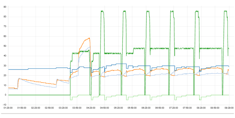

Vannacht met een half graadje nachtverlaging gedraaid. Niet helemaal representatief, omdat ik een foutje had in de flow door eigen toedoen. Wp had om 3 uur aan willen gaan, maar had een H62. Foutje bedankt ;)
Maargoed, grafiekje van de afgelopen nacht:
Afbeeldingslocatie: https://tweakers.net/i/ZJKMitvrswfJEnhOzNQdh0Qpxnw=/800x/filters:strip_exif()/f/image/uMRR6rCwsdYnL4wZjdWRdMVH.png?f=fotoalbum_large
Om 4 uur een DHW run, om 6 uur gaat de QM eraf. Duurt toch vrij lang voordat de Ta gehaald wordt. Voordat dat lukt komt er een defrost langs.
Wat volgens mij ook extra meespeelt met dit soort weer is dat het overdag met de zon erop ook vrij warm is, en die warmte blijft vrij lang hangen.
Zit even te denken wat nu handig is. Heb nog wat ruimte in de flow. Zou hem wat hoger kunnen zetten.
[ Voor 7% gewijzigd door MikeyMan op 02-03-2023 09:40 ]

MikeyMan schreef op woensdag 1 maart 2023 @ 10:37:
Nee gelukkig niet. De temperatuur van de woonkamer:
Heb wel de uitdaging dat het op de bovenverdieping een stuk lastiger op temperatuur komt sochtends.
Nadeel aan die strategie is overigens dat de vloer s nachts warm is en overdag koud. Vandaar dat ik wel enige nacht verlaging wil toepassen.
Maar misschien komt het nu met een halve graad wat beter uit. Vorige test was nog met een open verdeler ertussen dacht ik.
Ik zat hier nog eens naar te kijken, en volgensmij bespaar je niet zoveel met de nachtverlaging (maar misschien heb je andere redenen):
Er is zo'n 8 uur per dag 1 graad verlaging. De werkelijke ruimtetemperatuur komt tijdens de verlaging 2 keer in deze week zo'n halve graad onder de (dag)setpoint. Aangenomen dat iedere graad ruimtetemperatuur lager 8% energieverlies bespaard, heb je deze week door de nachtverlaging 8% * 0.5 * 2 * 8 / 168 = 0.4% energie bespaard door het warmteverlies van de woning te beperken met een lagere ruimtetemperatuur in de nacht.
Op het totaal heb je nog wat andere variabelen ('s nachts is het kouder/lagere COP), en je hebt vast nog meer ruimtes. Door de verlaging moet er wel weer extra opgewarmd worden in de ochtend, wanneer het buiten nog steeds koud is.
  • MikeyMan
  • Laatst online: 22:44
MikeyMan
Vidi, Vici, Veni
@Thorsd eergisteren 1 graad verlaging, 17kWh, vandaag 0,5 graad verlaging, 21kWh.
Let wel, tis lastig vergelijken tussen opeenvolgende nachten. Maar dit is wel wat ik standaard een beetje meet.

  • blb4
simpelmuis schreef op donderdag 2 maart 2023 @ 09:08:
Klopt, besturen via Heishamon houd in dat je de Pana cloud niet meer gebruikt. Ik heb er geen ervaring mee, maar 't zal vast mogelijk zijn om via Heishamon te monitoren en dat via de cloud aansturen. Maar da's dubbele complexiteit....
Met Heishamon alleen ben je er in de meeste gevallen niet alhoewel je met rules op Heishamon ook al heel wat kunt doen. Ik maak dus zelf gebruik van het NodeRed Dashboard en daarin heb ik ook mijn (Opentherm) Thermostaat gekoppeld. Als mijn thermostaat aangeeft dat er geen warmtevraag meer is dat wordt - als aan ook een aantal andere voorwaarden voldaan wordt - de WP volledig uit gezet (dus ook de waterpomp stopt).
Je hebt voor de Heishamon tenminste firmware 3.1 nodig, hierin zit een fix voor het in storing gaan van de CZ-TAW1, zelfs wanneer Listen Only op de Heishamon is geactiveerd (wat nodig is als je de Heishamon naast de CZ-TAW1 aansluit). De Heishamon moet bovendien op de CN-NMODE aansluiting zitten. Als je die 3 dingen doet zou de Heishamon passief naast de CZ-TAW1 moeten draaien. Wanneer je de Heishamon actief maakt, moet de CZ-TAW1 er helemaal af.

  • simpelmuis
  • Registratie: November 2022
  • Laatst online: 21-02-2024
Tiesert schreef op donderdag 2 maart 2023 @ 22:45:
Hmm, Ik heb hem juist net binnen. Had gehoopt dat de nieuwste software er op zou staan.
Maakt het nog uit of het op de hoofd print of op de optionele print wordt aangesloten ?
  • blb4
ErikVers schreef op donderdag 2 maart 2023 @ 22:23:
Hier ruim meer winst dan alleen de genoemde 0.4% door mijn nachtverlaging; lees uitschakeling tussen 23:00 en 10:00
Ik accepteer dat 1 of 2 graden kan afkoelen in het meest extreme geval.
-Hogere COP. Vaak tussen de 1.0 en 2.5 hogere COP (vanwege bijvoorbeeld 8 graden buiten ipv -3 waar hij zijn warmte uit moet onttrekken)
-Vrijwel nooit een defrost en zeker niet met dit weer van afgelopen dagen
-Direct gebruik van zonnestroom
-Geen geluiden snachts (stroming binnen tijdens defrost en buiten in de stille nachten verstoor ik die niet voor anderen)
-Geen problemen met het minimale vermogen omdat de warmtepomp minder uren per dag aan staat ook vrijwel nooit dat warmte niet kwijt kan.
Bovenstaande werkt alleen prettig met zeer goed geïsoleerde woning en vloerverwarming met bij voorkeur een flinke laag beton op de slangen als warmtebuffet.
En uiteraard iedereen zijn eigen voorkeur en bijbehorende oplossing. Ik wilde graag wel mijn advies geven zeker op gebied van duurzaamheid. Dus als iemand rond 05:00 zijn sww run vrij spel geeft om te mogen draaien moet ik altijd ff reageren 😋👍
Volledig mee eens! En zelfs met radiatoren kan ‘t zo werken, essentieel is die goed geïsoleerd woning. Deze dagen zakt bij ons gedurende de nacht de woonkamertemperatuur minder dan 1 graad. SSW draaien op ‘t warmste moment van de dag, dat kan dus heel mooi nadat de WP ‘t huis weer prima op temperatuur heeft en door licht & zonnewarmte de warmtevraag voor verwarming ‘t laagste is.
  • blb4
simpelmuis schreef op donderdag 2 maart 2023 @ 23:01:
Als je die optionele print hebt moet Heishamon (en volgens mij ook de cloudadapter) op de optionele print worden aangesloten.
  • Tiesert
  • Registratie: Augustus 2021
  • Laatst online: 29-09 23:30
blb4 schreef op donderdag 2 maart 2023 @ 23:10:
cc @simpelmuis ja klopt. De CZ-TAW1 kan alleen maar op de optionele print omdat de CN-CNT poort op het hoofdbord gebruikt wordt om deze aansluiting door te lussen naar de optionele print. En de Heishamon moet dan ook op de optionele print, op de CN-NMODE.
Versie is 3.1 volgens de webinterface.
Afbeeldingslocatie: https://tweakers.net/i/4A-IDfgahieUjiwW3aWcclpCqI8=/x800/filters:strip_exif()/f/image/KLTaQATgUEJwuUWHaTf1UKzq.png?f=fotoalbum_large
Is er nog een andere manier om de WP met telefoon aan te sturen, als de cloud uitgeschakeld is ?
Duik juist in rode-net. hmm. draaid dit op een heel oude raspberry ? (Nieuwe zijn niet aan te komen)
Werkt dat goed op telefoon, om de cloud toepassing te vervangen ?

simpelmuis schreef op vrijdag 3 maart 2023 @ 19:48:
NodeRed Dashboard werkt heel goed op telefoon. Buitenshuis gebruik ik een VPN verbinding naar huis.

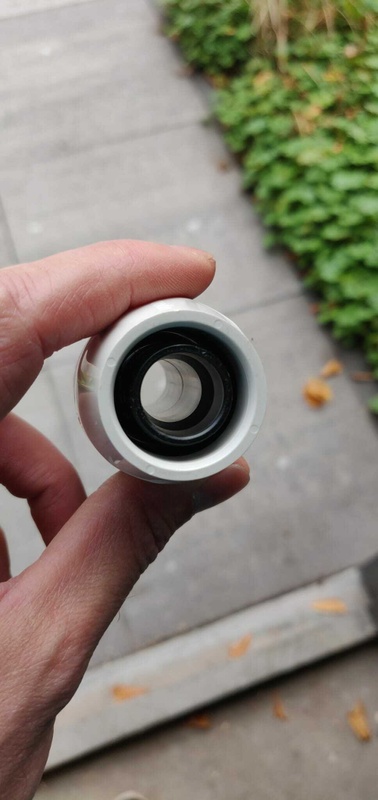

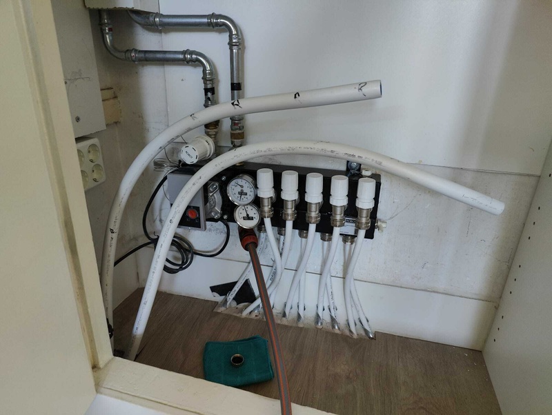

Hallo medetweakers,
Op basis van de info in dit topic ben ik ook bezig aan de installatie van een WH-MDC05J3E5 maar ik had nog een vraagje over de leidingdiameters:
Zoals aanbevolen in dit topic ben ik aan mijn vloerverwarming met 32mm Henco meerlagenbuis (binnendiameter 26mm) vertrokken. Voor buiten wil ik die koppelen aan een Terrendis Heat Duo 32/140 terreinleiding die ook 32mm buisdoorsnede (binnendiameter 26mm) heeft en aangesloten wordt met 1" knelkoppelingen van Terrendis. Ten slotte heb ik nog twee RVS flexen gekocht met binnendiameter DN25 en 1" koppelingen om de aansluiting tussen de Terrendis leiding en de warmtepomp te doen.
Ik dacht dat ik hiermee over heel de lengte minstens 25mm binnendiameter zou hebben om een goed debiet te halen. Maar nu ik de leidingen ontvangen heb valt het mij op dat de Terrendis en de RVS flex aan de koppelstukken sterk versmallen. Als ik dit meet blijkt dat de koppelingen op hun smalste punt maar 20mm binnendiameter zijn, terwijl de leidingen zelf wel minstens 25mm binnendiameter zijn zoals in de specificaties staat.
Maakt deze versmalling veel uit voor de doorstroming? Doet die versmalling naar 20mm de grotere leidingdiameters te niet, of geeft dit maar een klein beetje extra weerstand voor het geheel?
Eventueel kan ik de RVS flex nog vervangen door een model met 1"1/4 koppelingen, maar Terrendis verkoopt geen koppelstukken groter dan 1" voor de 32mm buis dus daar blijf ik met een bottleneck van 20mm zitten.

Kleine stukjes zijn niet echt een probleem. De weerstand neemt wat toe dus om een bepaalde flow te halen zal de waterpomp iets harder draaien. Je hele installatie is een optelsom van bottlenecks; je kan ze nooit allemaal vermijden en dat is ook niet erg.
Zo worden er hier ook regelmatig opmerkingen gemaakt over knietjes/haakse bochten. Die hebben ‘t zelfde effect. Liever haal je ze er uit/vermijd je ze maar soms kan ‘t echt niet anders. En dat is dan maar zo.

Dat is bij veel koppelingen voor kunststof/alupex buizen het geval. Als deze koppeling specifiek voor die buis gemaakt is, heb je niet veel keus. Het is ook maar een klein stukje.
Uiteindelijk gaat het om de totale stromingsweerstand. Iedere meter leiding, en iedere koppeling voegt een beetje toe. Als je op 1 punt een heel kleine diameter hebt, zal deze wel veel meer meetellen in de totale stromingsweerstand dan de rest.
Met een 5kW WP zou ik me hier niet al te druk over maken. Die wordt volgensmij ook nog wel eens met DN20 buis aangesloten. Snelle berekening: 5kW WP hebt (dT 5C -> 14 l/min). Bij DN20 geeft dat 0.75m/s stroomsnelheid, wat niet te hoog is. Maar de totale weerstand hangt dus ook van de totale lengte af.

Dat stelt me wel gerust dat het op het totaalplaatje niet zo veel uit maakt. De versmalling ter hoogte van het koppelstuk is slechts enkele centimeter op een traject van 10 meter tussen vloerverwarming en monblock dus dat lijkt de extra weerstand me wel mee te vallen voor het geheel.
Ook een goeie opmerking dat andere kunststof koppelstukken hetzelfde probleem hebben, daar had ik nog niet bij stilgestaan. De Henco is gemonteerd met perskoppelingen door de loodgieter en waar deze in de buis schuiven zal er dan een gelijkaardige versmalling zijn veronderstel ik?

Ja, als je een plaatje van zo'n koppeling opzoekt, zie je een soort tule die in de buis schuift. Volgensmij hebben alleen koppelingen voor stalen en koperen buizen geen versmalling.

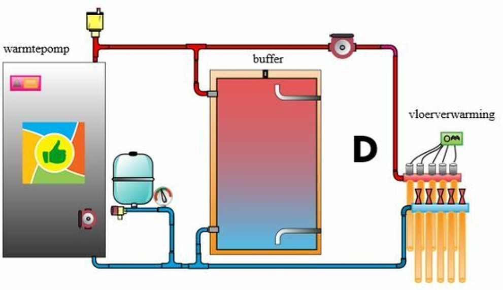

Ik draai nu een tijdje op WAR met onderstaande instelling.
Afbeeldingslocatie: https://tweakers.net/i/DkWtHYt1KLKgewCCMjKDNBwNDLM=/full-fit-in/4000x4000/filters:no_upscale():fill(white):strip_exif()/f/image/R2rnqSnAAd87OcrtiZLS8jvW.png?f=user_large
Omdat ik een paar dagen afwezig ben geweest had ik de WP uitgeschakeld en zit nu naar de laatste 3 dagen te kijken.
Wat ik een beetje bijzonder vind is dat alle temperatuur waardes schommelen, maar mijn buffervat (direct aangesloten op de WP) blijft nagenoeg constant. Nu heb ik de Pana 300L met een sensor in het midden van het vat, maar ik zou met die wisselende aanvoer temperatuur meer schommelingen verwachten.
Waarom hij in het midden een strakke lijn heeft, heb ik nog niet ontdekt overigens.

  • John lamers
  • Registratie: December 2022
  • Laatst online: 07-03-2025
ik denk dat je een buffer in serie hebt staan waardoor de schommeling van de aanvoer temperatuur uitgevlakt word door de vloerverwarming.
de rechte lijn komt door de hogere buiten temperatuur waardoor er geen defrost is en de wp door loopt.
dan is het warm genoeg en heb je dus geen defrosts. ;)
flippy schreef op zondag 5 maart 2023 @ 18:16:
Ah ja, ik heb zitten klooien in de Graph settings en de defrost parameter ertussenuit gefilterd. Dat is de reden inderdaad.
Ik weet niet of mijn buffer nu parallel of in serie staat |:( De WP is direct aangesloten op de buffertank en ik heb de pompen voor de CV op de andere uitgang van de buffertank aangesloten.
Om eens te kijken of ik iets qua verbruik kan besparen wil ik hem eens op een vaste aanvoer temperatuur gaan zetten. De eerste twee maanden was al voldoende voor het energieplafond voor het hele jaar ;w

Wat voor afgifte systeem heb je? En hoeveel kw warmtepomp?
Heb je het buffervat überhaupt nodig?
Teken het schema van jouw installatie es uit, volgens mij zit daar jouw probleem.

Zie onderstaand plaatje voor mijn installatie. Het grootste gedeelte van de installatie is een nageregelde vloerverwarming. In een aantal ruimtes zitten een ruimtethermostaat die groepen dicht laten lopen. Vandaar mijn buffervat.
De beide Wilo pompen draaien continue en zijn niet gekoppeld aan de warmtepomp. De Kamstrup en het boilervat zijn nog niet aanwezig.
Afbeeldingslocatie: https://tweakers.net/i/QK8nGaT3pLdZulT3vcxhxszKXXA=/800x/filters:strip_icc():strip_exif()/f/image/Lb51Zar8ARKKm8EGr6xvQCqG.jpg?f=fotoalbum_large
  • John lamers
weet je ook hoeveel stroming er over de VV groepen gaat? hoeveel zijn er en hoeveel heb je nageregeld?
In dit schema functioneert de buffer als open verdeler en vind er in de buffer menging plaats van je toevoer en retour.
dat komt volgens mij de efficiëntie niet ten goede.
Beter kun je het als onderstaande plaatje aansluiten, of zonder buffer en extra pompen en dan alles goed inregelen.
Ik ben ook wel benieuwd naar de pompflow in de grafiek die je hebt gepost.

Mag ik even iets dubbel checken bij jullie? nu mijn Panasonic 7 kW dik een maand draait voor de vloerverwarming is het nu tijd voor het aansluiten van het boilervat. Echter na 3 pogingen krijg ik het maar niet voor elkaar om een lekvrije aansluiting met het boilervat te maken. Ik gebruik Loctite 55 en met de andere koppelingen is het tot nu toe probleemlos gegaan. Maar met het boilervat wilt het op een of andere reden niet lukken. Het lijkt ook wel alsof het Loctite draad zich "opstroopt" tot het eind waardoor er maar weinig "verbinding" is.
Ander lastig aspect is dat bij dit Tesy boilervat de aansluiting 1 1/2 is terwijl ik 1 koppelingen heb. Dus ik heb er een verloopstuk bij moeten kopen. Ook heb ik er een verlengstuk in zitten om de hoek beter te kunnen maken. Niet ideaal voor het aandraaien, maar gek genoeg lekken die overgangen niet. Zie hier twee foto's van twee pogingen.
Afbeeldingslocatie: https://tweakers.net/i/K9eN57t012QR79nnghRGk_Ea8gM=/232x232/filters:strip_icc():strip_exif()/f/image/TVdVF36nTtgVDu3HxDiFJsy2.jpg?f=fotoalbum_tileAfbeeldingslocatie: https://tweakers.net/i/DHbpd1aNQ46F3KWAp-05eJSbNM8=/232x232/filters:strip_icc():strip_exif()/f/image/kU99JleR0XVt2shSq86BMPVV.jpg?f=fotoalbum_tile
Zie ik iets over het hoofd? hebben jullie andere adviezen? mijn kleine Loctite 55 doosje is bijna op denk ik, dus ben bereid om iets anders aan te schaffen.. :O

Volgens de Loctite verpakking moet je aardig windingen erop draaien... (dan is het sneller op >:) )

Herkenbaar, hier exact hetzelfde. Uiteindelijk heb ik “Griffon Kolmat fibre seal 14mmx3m” gebruikt. Toen was het in 1 keer dicht.
[Afbeelding][Afbeelding]
Het lijkt erop dat je twee keer rechte schroefdraad hebt. Dan hoort er een afdichtingsring tussen de vlakken. (En dan dus geen Loctite op de schroefdraad)

ranjo schreef op dinsdag 7 maart 2023 @ 18:56:
kolmat easyfit. te krijgen bij de lokale bouwsuper die begint met een G..
beide kanten draad volblaffen en in elkaar draaien en ff laten drogen. altijd dicht en niet meer los te krijgen.
Schroefdraad met een tang flink beschadigen dwars op de groef. Daarna opnieuw loctite.

Carboy54 schreef op dinsdag 7 maart 2023 @ 19:43:
De schroefdraad is al prima gekarteld zo te zien aan zijn foto...
Volgens mij heb ik nu alle mogelijke opties wel voorbij zien komen, succes! _/-\o_
Ik zou idd ff nagaan of 't wel een koppeling is die met spul gedicht moet worden of dat 't met een wartel en een ring ertussen moet. Die schroefdraad is iets anders en aan het einde zit een platte kant ipv een wat puntige.
Als 't met spul gedicht moet worden dan moet m.i. Loctite 55 wel werken maar dat moet de schroefdraad idd wat opgeruwd worden; staat ook in de instructies. En genoeg windingen, ik heb hier heel wat fittingen gemaakt met dat spul, meestal gewoon 't aantal windingen zoals aanbevolen, bij mijn boiler met 3/4" aansluiting had ik wat meer windingen nodig, dat merkte ik aan 't feit dat met 't aanbevolen aantal ik zonder veel moeite 'm helemaal vast (tot aan de aanslag) vast kon draaien.

sjimmie schreef op dinsdag 7 maart 2023 @ 19:47:
Dat dacht ik in eerste instantie ook zo te zien maar volgens mij is ie toch aardig glad en kan ik me voorstellen dat de loctite er niet achter blijft hangen.

Zo een grote update van mijn kant: De panasonic draait! Veel geleerd en ook nog veel wensen om te doen. Voorlopig mag de pana eerst op grove basisinstellingen een tijdje draaien. Als ik het gedrag beter begrijp dan ga ik tunen. Daarom bij deze een mooi voorbeeld van een net iets minder perfecte installatie dan wat ik hier vaak voorbij zie komen.
De vervelendste voorbereidingen waren al een tijdje klaar. Zie hier 90mm pvc waar 2x25mm uponor in zit, 5x buitenkabel en 3x netwerkkabel. Meer past echt niet..
Afbeeldingslocatie: https://tweakers.net/i/t_kuJMixULKJDQDtPKFfPgisqS0=/x800/filters:strip_icc():strip_exif()/f/image/UoqzAgqcLQ5sQYbIqKTH6om3.jpg?f=fotoalbum_large
De pana heeft een mooi plekje tegen het schuurtje. 12m leiding lengte tot de vloerverwarmingsverdeler. Alles 25mm uponor want meer past niet. Geen werkschakelaars maar een extra meterkast. Zo had ik mooi ruimte voor extra kwh meters en kan ik in de toekomst nog met gemak naar 3 fase.
Afbeeldingslocatie: https://tweakers.net/i/zS_HwRSH_7YkzvINVaoFfL1iKqg=/800x/filters:strip_icc():strip_exif()/f/image/VtNyevT1mb3AmaONi8tZ5Lzf.jpg?f=fotoalbum_large
Zo zat de vloerverwarming eerst aangesloten. Hoofdleiding (22mm)van het huis gaan links naar boven.
Afbeeldingslocatie: https://tweakers.net/i/c9FUbK5OpA-9DWGiEKk7hBmHhoM=/800x/filters:strip_icc():strip_exif()/f/image/TK7HU59EXly6MIv9n955Tw0N.jpg?f=fotoalbum_large
En zo zit het nu:
Afbeeldingslocatie: https://tweakers.net/i/Q2hpZlwLm0LNvzy2_xfLf0gkPYw=/800x/filters:strip_icc():strip_exif()/f/image/5V9g6ZrcwwdCv29izlYjitgS.jpg?f=fotoalbum_large

En dit is het gedrag van vandaag. Grotendeels stabiel maar her en der nog rare uitschieters waar nog wat op gestudeerd moet worden. De thermostaatknop van de vloerverwarming wil ik nog weg hebben wat qua doorvoer fijn zou moeten zijn. De bovenverdieping heb ik ooit al grof waterzijdig ingeregeld maar ik merk dat dit vele malen beter moet met een warmtepomp.
Afbeeldingslocatie: https://tweakers.net/i/e0N0lde31i_XJoC3r-YQ-urRcmo=/800x/filters:strip_icc():strip_exif()/f/image/oifFW82CPxE8ojCBUBhU3ynS.jpg?f=fotoalbum_large

Voor de context: mijn huis komt uit 1938 en is grofweg 120m2 groot. De zolder houd ik 16 graden, 1e verdieping 17,5. de BG 20. De BG heeft 40m2 vloerverwarming. Boven heb ik radiatoren. Vroeger gebruikte ik 1100m3 gas(omdat ik ieder jaar wel iets extra's isoleer is historisch vergelijk lastig). Ik hoop dat de warmtepomp ergens op 2500 kwh per jaar uit gaat komen maar minder is altijd fijn. Ik heb niet te hoge verwachtingen zeker omdat ik zowel qua leidingen als qua huis her en der gewoon niet beter kan isoleren.
Maar goed de meeste van mijn buren met ook een huis uit 1938 zijn op 1100m3 gas al enorm jaloers ;)
En voor ik het vergeet: uponor RTM heeft inderdaad maar 13mm doorlaat voor een 25mm koppeling:
Afbeeldingslocatie: https://tweakers.net/i/7phiVYIa_en1plZPnIhLJ3FlZSg=/x800/filters:strip_icc():strip_exif()/f/image/oTwtg2lCBeg9MTVtfvqyiiwR.jpg?f=fotoalbum_large
Het werkt wel enorm fijn. Omdat ik vaak maar een paar uur per keer kan klussen is RTM een goede oplossing. Qua prijs is het verschil niet enorm met normale uponor koppelingen. Alle extra kleppen en overgangen vanwege net niet het juiste materiaal klaar hebben liggen hebben mij meer geld gekost.

Vooral de 1e dag had ik absurd veel herrie door de pana. Hij wou zo veel water door de leidingen pompen dat die echt herrie begonnen te maken. Door stille stand 3 en een delta t van 8 heeft hij dit snel afgeleerd maar dat voelt nog niet als een lange termijn optie.
Zoek terug naar sturen op vaste "pump duty" in plaats van op delta-t. Daarmee heb jij (in plaats van de kaboutertjes) zelf grip op de pompsnelheid.
Overigens doet de stille stand weinig aan de ruis in je leidingen, wel aan het geluid buiten.
