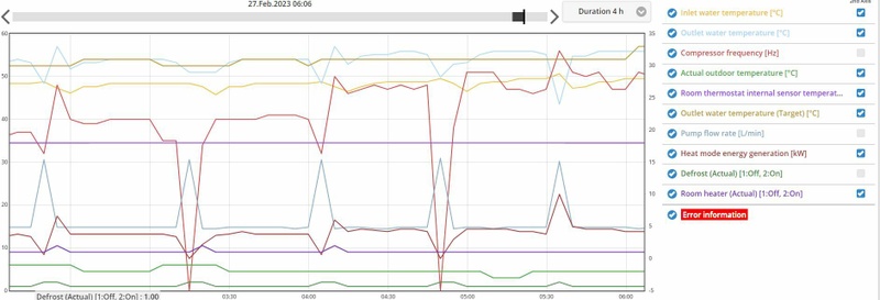

John lamers schreef op vrijdag 24 februari 2023 @ 10:21:
Ik heb nog es naar jouw plaatjes gekeken, en vind op zich dat hij niet heel gek loopt runs van 1.5 tot 2 uur, echter de tijd dat hij stil staat is erg kort met ongeveer 20 min.
Dat betekend dat de retour temperatuur in 20 min 3 graden afkoelt.
Ik zou wel es willen zien hoe lang hij stil staat als je de radiatoren in het systeem dicht zet en alleen de vloerverwarming open. ik vermoed dat de radiatoren voor een snelle afkoeling van het cv water zorgen.
Niet zo'n gekke gedachte John, zit best wat in. Ik verwacht gezien de systeemopzet een beperkt effect hiervan:
Hoofdleiding gaat 2 kanten op:
Kant 1: 55 m2 vvw en daarna doorgelust 2 radiatoren
Kant 2: 20 m2 vvw met daarop ook 2 radiatoren.
Mijn theorie is dat de vvw het verlies in warmte zou dempen, nog niet getest; wel het testen waard!
Ik ben eens begonnen met wat instellingen veranderen en heb deze genomen van een medetweaker waar het systeem soepel lijkt te lopen, zonder al te veel pendelen. Grootste verandering is dat het de Pana niet meer op Delta T heb staan, maar nu op max debiet pomp, circa 11,5L/m.
Hij loopt nu vrij rustig, alleen tussen 17.00 en 18.00 wat instellingen geprobeerd, daar zie je direct reactie van de compressor. Nu eens kijken of de wp ook op lange termijn rustiger loopt..
Afbeeldingslocatie: https://tweakers.net/i/ql_LxBugFNXpOu7yFaYyZiRgITA=/800x/filters:strip_exif()/f/image/yxv1W8W8ChKScupzk49p5hZb.png?f=fotoalbum_large

jvaessen schreef op vrijdag 24 februari 2023 @ 23:53:
Probeer geduld te hebben met aanpassen, niet meerdere dingen tegelijk doen.
Ik zie dat je Ta ook een graad of 3 omhoog is gegaan. (Dat kan ook veel effect hebben)
Vaste flow van 11.5 werkt nu misschien wel, maar als het kouder word en er meer vermogen nodig is loopt de delta T ook op. 10 graden delta T geeft ongeveer 8 kw bij 11.5 l/m dat wil je denk ik niet.

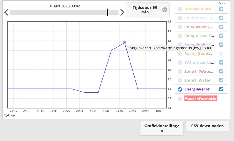

Wat zijn de Pana(-kabouter) regels om DHW te gaan produceren?
Ik schakel tussen 12:00u en 14:00u over op Heat + DHW in de veronderstelling dat hij dan DHW gaat verwarmen als de DHW temperatuur de ingestelde 8 graden onder 't DHW setpoint (50 graden) komt.
Vandaag was de DHW temperatuur 44 graden en hij ging toch DHW verwarmen? Hoe kan dit? En is dat te voorkomen?

Ik gebruik niet de scheduler van de Pana, ik gebruik 't NodeRed Dashboard in combinatie met Heishamon. Die 50 graden staat ingesteld als DHW_Target_Temp (TOP9) en daar heb ik niet aangezeten. Die -8 staat bij DHW_Heat_Delta (TOP22).

blb4 schreef op zondag 26 februari 2023 @ 12:52:
Als je de mode verandert, bv van verwarming naar verwarming+sww, dan gaat hij altijd sww verwarmen als de temperatuur onder de setpoint is. Onafhankelijk van de ingestelde sww dT.
Als je met de timer alleen de sww temp verandert (dus niet de mode), dan gaat hij niet altijd sww verwarmen. Minimale sww temp is volgensmij 40c, dus als je sensor onderin zit is dat te hoog om sww runs buiten de ingestelde tijd te voorkomen.

Thorsd schreef op zondag 26 februari 2023 @ 15:18:
Aha, dat zou dit gedrag verklaren. Ik dacht dat ik ‘t zo met een scheduler kon regelen dat hij alleen zou opwarmen als de temperatuur onder die (-8) delta was. Moet ik toch nog andere logica gaan toepassen.

blb4 schreef op zondag 26 februari 2023 @ 17:27:
Misschien werkt het op de manier die je voor ogen hebt als je eerst wisselt van verwarming mode naar verwarming+sww mode met sww temp 40, en daarna de sww temp verhoogt naar 50? (Niet zelf geprobeerd)
Van de andere kant, vind ik het zelf geen probleem als gewoon iedere run tot de ingestelde temp verwarmd wordt onafhankelijk van de start temp. Zou er veel te winnen zijn door het anders te doen?

Thorsd schreef op zondag 26 februari 2023 @ 17:52:
Zoiets zal ik ook aan te denken. Of gewoon niet overschakelen van Heat naar Heat+DHW als temp boiler > DHW setpoint - DHW delta.

blb4 schreef op zondag 26 februari 2023 @ 18:00:
Zo heb ik het inderdaad uiteindelijk maar opgelost, een automation in HA die alleen omschakelt als het nodig is (en alleen als het mag qua tijd).

FransvWoerkom schreef op maandag 27 februari 2023 @ 12:41:
Aanvullend: Ingestelde flow of dT worden gezien als maximum. Maximum flow is bedoeld om geluidsoverlast door te hoge watersnelheid in de leidingen te voorkomen. Met maximum dT moet je uitkijken. Als je de dT te laag instelt, dan zal de wp proberen die te bereiken door het debiet te verhogen. Als dat niet lukt vanwege koud retourwater uit de vloer en hoge Ta naar radiatoren, kunnen er foutmeldingen komen. Beter is zowel dT als debiet hoog te zetten en te kijken wat de kabouters er zelf van maken en daarna eventueel debiet en/of dT kleiner te zetten.
Wat mij opvalt is dat de WP tijdens defrost zich niet aan Max. flow houd, tijdens defrost draait hij op Max. haalbare flow. Afbeeldingslocatie: https://tweakers.net/i/2IGX1UaLxiRUAAO0lBf6MpuRrFo=/800x/filters:strip_icc():strip_exif()/f/image/Y0HU4sfwoqrqP7iQkHU85LNG.jpg?f=fotoalbum_large
Verder kun je in bovenstaande plaatje zien dat mijn WP niet altijd de backup heater aan zet, hoe hij bekijkt wanneer wel en wanneer niet lijkt mij vrij random. (ik draai op 70m2 alleen vloerverwarming.
  • blb4
  • Laatst online: 03:04
John lamers schreef op maandag 27 februari 2023 @ 13:19:
Wat mij opvalt is dat de WP tijdens defrost zich niet aan Max. flow houd, tijdens defrost draait hij op Max. haalbare flow. [Afbeelding]
Dat random zou als ‘t goed is Tr < 2729 graden zijn.
[ Voor 1% gewijzigd door blb4 op 27-02-2023 13:45 . Reden: 29 -> 27 graden ]
  • John lamers
  • Registratie: December 2022
  • Laatst online: 07-03-2025
Niet helemaal, in bovenstaande plaatje doet hij het bij 27.25 wel maar bij 28 niet.
en gister avond bij 27.5 ook niet
[ Voor 17% gewijzigd door John lamers op 27-02-2023 13:43 ]
  • FransvWoerkom
  • Registratie: Maart 2018
  • Laatst online: 08:36
Klopt. Dat is ook bij het opwarmen van de sww tank. Dan streeft de wp naar een dT van 5°.

  • sjimmie
  • Laatst online: 13-10 15:30
Klopt, dat is r...-irritant.

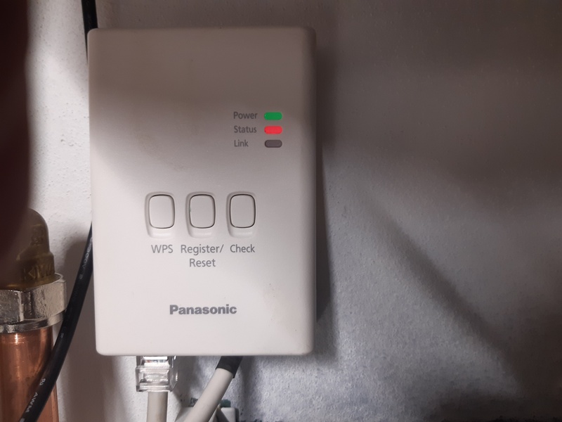

Ik probeer de heisamon te installeren.
Maar als ik hem aansluit, gaat de cloud module status rood knipperen.
Ik heb de hoofdprint en de extra print geprobeerd, maar resultaat is het zelfde.
Mogelijk heb ik weer ergens iets gemist in de documentatie, dus als er iemand is die mij een hint kan geven ?
Afbeeldingslocatie: https://tweakers.net/i/nLfuvlLZWFKGf5oZrCnHlyhNA8c=/x800/filters:strip_icc():strip_exif()/f/image/zwFe6jO7JbP4ap2QVFRjdjtI.jpg?f=fotoalbum_large
Afbeeldingslocatie: https://tweakers.net/i/zXtnfgZRGf6wjntF8MMIKmuEeks=/x800/filters:strip_icc():strip_exif()/f/image/8pfaSIPAeVI6aeVQSRTlliBh.jpg?f=fotoalbum_large
Afbeeldingslocatie: https://tweakers.net/i/7aRlUIusd16thHKac2pgFhPPK0E=/800x/filters:strip_icc():strip_exif()/f/image/IGHNhe0LQFoeEJ3yBTpX1Clh.jpg?f=fotoalbum_large

Heisamon wel op read only staan?
iRacing Profiel
  • simpelmuis
  • Registratie: November 2022
  • Laatst online: 21-02-2024
Is er een manual waar instaat hoe ?
printje, kabeltje, doosje kwam, zonder manual of link naar een manual.
Zoek me rot.
een heisamon for dummy's ? (of voor simpelmuizen)

  • Beekforel
  • Laatst online: 09:25
Beekforel
Is eigenlijk geen vis
simpelmuis schreef op woensdag 1 maart 2023 @ 11:24:
Zoek me rot.
https://github.com/Egyras/HeishaMon#using-the-software
Na configureren kun je in de settings hem op read-only zetten.

De heishamon heeft zo weinig instellingen dat het zichzelf zou moeten wijzen. Heb je simpelweg al eens de settings pagina geopend?
  • simpelmuis
Sorry, Ik heb de heisamon aangesloten, en dan werkt de cloud niet meer.
Ik heb nog niets met heisamon gedaan.
Vooral omdat ik het mechanisme nog niet snap, en dus geen idee heb waar te beginnen.
En gezien er een error is, heb hem weer los gekoppeld.
Dus error negeren en gewoon doorgaan dan.
Op naar: http://192.168.4.1

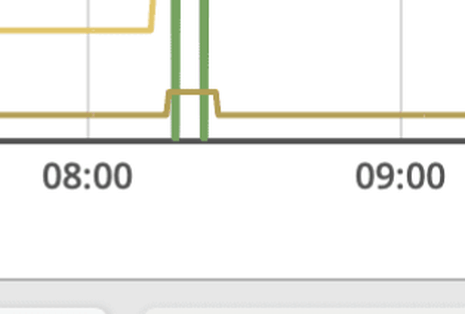

  • ecn1985
  • Laatst online: 17-10 14:40
Joris 407 schreef op woensdag 1 maart 2023 @ 13:27:
Bij ons is net een 7J geïnstalleerd en ik ben het systeem wat aan het leren kennen. De service cloud draait en ik zou graag willen weten
- welke parameter ik moet aanvinken om het verbruik van het elektrische element in de warmtepomp weer te geven in de grafiek?
Afbeeldingslocatie: https://tweakers.net/i/RY4-AVT6szthnXApJ5aKCkz44mc=/800x/filters:strip_exif()/f/image/yw3TYYwAe7P5ltQEF09uvGsq.png?f=fotoalbum_large
Ik gebruik deze, de defrost zie je tussen 08.00 en 09.00 onderaan op de grafiek gaat de waarde van 0 naar 1
Deze:
Afbeeldingslocatie: https://tweakers.net/i/dRTMTu7Isp_-8UUNJDXzbWwtA8g=/full-fit-in/4000x4000/filters:no_upscale():fill(white):strip_exif()/f/image/uWrhv3OYGbzVz0psKsNYgjue.png?f=user_large
Verbruik van de BH kun je het beste monitoren met een losse KWH meter aangesloten op de betreffende groep.
[ Voor 15% gewijzigd door ecn1985 op 01-03-2023 13:46 ]

  • Joris 407
  • Laatst online: 16-10 22:38
ecn1985 schreef op woensdag 1 maart 2023 @ 13:42:
Deze:
Dankje. Ik heb er een kwh meter aan hangen alleen die is niet direct uitleesbaar (trnzij je er naast gaat staan), zoals via Homewizzard of zo. Ik had gehoopt dat je het gebruik van de back-up heater in de grafiek zou kunnen zien.

  • t.oswald
  • Laatst online: 29-03 20:12
Joris 407 schreef op woensdag 1 maart 2023 @ 14:44:
Dat kan wel, maar realiseer je dat de kWh metingen van de pana voor geen meter kloppen. Zie beide grafieken, de bovenste komt via de service Cloud uit de pana, de onderste uit mijn slimme meter. Betreft dezelfde defrost van gisteren.
Ik heb een 5H met vv met een Ta vannacht van rond de 28. De defrost wordt bij die Ta met vv geheel door de backup heater gedaan.
Afbeeldingslocatie: https://tweakers.net/i/lGV2DQJgdGBtEY2zohPYnioBxrE=/800x/filters:strip_icc():strip_exif()/f/image/2bQdxLmS6MiLNQHfSKlNRgZ1.jpg?f=fotoalbum_large
Afbeeldingslocatie: https://tweakers.net/i/qGHc0e3MpFKBsopIQdHz5vZIo-A=/800x/filters:strip_icc():strip_exif()/f/image/f0rHgohhkxJ8COS0XCCqmgGg.jpg?f=fotoalbum_large
WH-MDC05H3E5, 5600 Wp zonnepanelen, 2 infrarood bad- en werkkamer, SWW Auer Edel water 100L, Daikin 2MXM50M9 airco met FTXM35N en FTXM20N

  • t.oswald
padoempats schreef op woensdag 1 maart 2023 @ 17:37:
We weten allemaal dat die meting van panasonic niet ok is en te laag aangeeft, maar dit zijn wel 2 verschillende grafieken. Aggregatie van panasonic toont gemiddelde over 5 minuten. Waarbij bij beide 5m metingen een stukje booster zit en een stukje niet. Het gemiddelde is dus sowieso lager dan de piek volgens de slimme meter dus niet echt bewijs dat de meting van panasonic veel afwijkt.
Kan je niet volgen. De pieken in de slimmemeter zitten tussen minimum 3800 en maximum 5100, de pana geeft maximum 3400. Beiden zijn verwarming plus backupheater. Voor de defrost draait de Wp op ongeveer 980 na de defrost eerst nog wat hoger, zakt later buiten de grafiek weer naar de 980. Bij de slimme meter zit er ongeveer 150Wh overig bij, dus voor de Wp met heater zit ik tussen de 3600 en de 4900. Het gemiddeld van de pana kan lager zijn dan de piek, maar nooit lager dan het minimum op de meter toch?
[ Voor 6% gewijzigd door t.oswald op 01-03-2023 18:14 ]

Ik heb nog een vraag; bij ons is sinds 6 dagen een 7J draaiend en ik ben het systeem nog aan het leren kennen. Ook de servicecloud draaiend.
Kort wat gegevens: jaren 70 huis, volledig nageïsoleerd, (ver)grote radiatoren, met parallelbuffervat via T-stukken vanwege naregeling met Evohome. (ja, ik weet het). De Evohome stuurt alleen de secundaire pomp aan.
De warmtepomp draait voorlopig op setting watertemperatuur 'direct' op 33 graden en op delta T van 4 graden. Later wil ik misschien naar stooklijn.
Mijn observatie: als er geen warmtevraag is, blijft de waterpomp in de warmtepomp draaien en zakken Ta en Tr rustig naar beneden. Zodra de Ta of Tr onder een bepaalde waarde komt gaat de compressor aan en begint deze omhoog te brengen ondanks dat er geen warmte vraag is. Dan staat de compressor een tijdje aan, maar het huis wordt daarmee niet verwarmd, want er is geen warmtevraag, dus de secundaire pomp naar het afgifte circuit draait niet. Hij verwarmd dan dus alleen het buffervat. Ok, misschien duwt de warmtepomp ook iets door de stilstaande secundaire pomp.
Het tweede is, dat ik ook veel kortere piekjes van de compressor zie als de Ta en Tr nog niet ver genoeg gezakt zijn. Die lijken me nog nuttelozer dan het aangaan van de compressor voor omhoog brengen van Ta en Tr.
Is dit gedrag te verklaren / op te lossen? Misschien door anders aan te sturen? Door de interne thermostaat (in de controller) te gebruiken of een andere externe thermostaat? Stopt de waterpomp in de warmtepomp dan wel met draaien als er geen warmtevraag is?
Afbeeldingslocatie: https://tweakers.net/i/Pfjsd_bF-HigGXAbvzSNzb59FBg=/800x/filters:strip_icc():strip_exif()/f/image/kA0ZluNg2KkTVsFl8THHs6L7.jpg?f=fotoalbum_large
