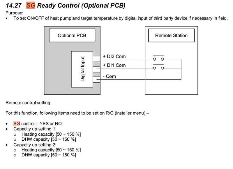

simpelmuis schreef op woensdag 22 februari 2023 @ 07:59:
Ja, zo zou je het kunnen noemen. Ik had bedacht dat het buffer vat op temperatuur gehouden zou worden. Maar dat lijkt nu niet zo.
Is er een mogelijkheid om de warmtepomp extern aan te schakelen, met een contact oid ?
Het zijn radiatoren die ik met een robot klep en thermostaat stuur. Mijn huis heeft meer dan 2 kamers, en idialiter moet dit onafhankelijk werken. Als ik thuis werk, en alleen ben, is het niet nodig om zone1 en zone2 te verwarmen. Daar is dan niemand. Ik kan mij niet voorstellen dat ik de enige ben met dit probleem. Dus er zal toch wel een oplossing zijn ??
Kan het kwaad om zone 1 of 2 te blijven verwarmen? De opgewekte warmte is bij een goed geïsoleerd huis niet weg. Kan het kwaad om keuken en woonkamer samen te nemen tot zone 2 en de werkkamer zoals nu direct op het buffervat als zone 1 met daar een thermostaat? Misschien handig voor de discussie als je even opsomt waar zones 1, 2 en 3 nu voor zijn. Kamergebruik en verwarmingslichamen.
Panasonic heeft zich beperkt tot de meest voorkomende situatie: een woonverdieping en een slaapverdieping. Twee zones met verschillende verwarmingseisen. Je had het ook heel anders kunnen doen: een buffervat dat aangestuurd wordt als een dikke radiator en daar achter een niet-panasonic zoneregelaar met zoveel zones als je nodig hebt, hoge en lage temperatuur.

FransvWoerkom schreef op woensdag 22 februari 2023 @ 12:01:
Mijn situatie is een niet heel goed geisoleerd huis. Het is bestaande bouw uit 1964.
Het fijne van de twee zones is dat de woonkamer en keuken nu apart zijn. De warmtevraag van de woonkamer is heel anders dan die van de keuken. De keuken is samen met de hal een vloerverwarming in de cement vloer, maar daar is ook de hal en de open trap naar boven. Dus daar wordt het nooit warm. Af en toe een warme vloer is daar genoeg.
Slaapkamers hebben ook verschillende functies. 1 slaapkamer om te slapen. 1 slaapkamer als kantoor. 2 slaapkamers als opslag.
Dus de verdeling of indeling en gebruik is niet zoals panasonic dat in gedachte had. Volgens mij is die gedachte met name geschikt bij nieuwbouw huizen.

Ik zou in de winter graag het overschot aan PV stroom willen gebruiken om het water in een buffervat op te warmen met bijvoorbeeld een warmtepomp(boiler). Op dagen dat daar sprake van is. Anders krijg ik toch bijna niets terug van Vattenfall. Kan de Panasonic WP 's avonds gebruik maken het van het opgewarmde water in het buffervat?
WP: WH-MDC05J3E5,WH-MDC07J3E5, WPB: Atlantic Explore v4, PV: Solaredge (6,8kW) en SMA (4,3kW), 2 x Heishamon OT v3.1, Rpi v5, Rpi v4, 2 x Rpi v3, ESP32, Domoticz, EV: Nissan Leaf,BYD Seal AWD, ESS: Deye 6K-SG03LP1, 2xLuyuan, 32kWh

Aziona schreef op woensdag 22 februari 2023 @ 17:40:
Offtopic, maar ik zou naar een andere aanbieder gaan met (veel) hogere terugleververgoeding ipv 'affakkelen'.
Overigens vraag ik mij wat voor zin het heeft, je wil bereiken? Als je meer gaat verbruiken ga je meer opwarmen of alleen maar inefficienter. De warmte moet toch ergens heen.

  • simpelmuis
  • Registratie: November 2022
  • Laatst online: 21-02-2024
Thorsd schreef op donderdag 23 februari 2023 @ 10:50:
Voorlopig kun je nog even salderen, zolang dat kan maakt het (financieel) niet uit. Echter, op een gegeven moment zal het wel uitmaken om vraag en aanbod beter op elkaar af te stemmen.
Het simpelste dat je kunt doen is een dagelijkse SWW run plannen op het moment dat je waarschijnlijk de meeste PV stroom hebt.
Daarnaast heeft de Panasonic ook Smart Grid functionaliteit (extra PCB). Heel smart is het niet, maar het is een signaal dat je kunt gebruiken om de boel uit te forceren, of juist om de target temps (SWW en buffervat) hoger te zetten. Idee is dat een "smart manager" dit aan kan sturen op basis van PV aanbod en ander gebruik.
Waar kan ik meer info over deze functionaliteit vinden ?
Kan ik hiermee het buffervat opwarmen terwijl er geen warmtevraag is ?
Groeten,
Simpelmuis

SWW run kun je gewoon met de timer instellen. Smart grid staat beschreven in de installatie- en servicemanual. Als je zoekt op "SG ready" vind je het wel. Mogelijk kun je dit ook besturen via heishamon of Pana cloud.
Afbeeldingslocatie: https://tweakers.net/i/DMXCGxjfwxdZ4Gc2VbofLa1GGzU=/800x/filters:strip_exif()/f/image/veX0JnmQ7cqrjfatA376ARnt.png?f=fotoalbum_large

  • simpelmuis
simpelmuis schreef op donderdag 23 februari 2023 @ 15:41:
Geweldig, Bedankt. Dit lijkt te werken.
Nu kan ik naar gelang behoefte radiatoren met thermostaten toevoegen. Iedereen zijn eigen thermostaat en radiator.
Echter, het lijkt dat als via SG capaciteit 1 is gekozen, de zones niet meer werken.
Is het zo bedoelt, dat als de zon schijnt, de zones uit gaan ??
  • Thorsd
  • Registratie: Oktober 2022
  • Laatst online: 10:14
simpelmuis schreef op vrijdag 24 februari 2023 @ 16:44:
Via de SG kun je de WP ook uit-forceren. Misschien trek je het verkeerde signaal hoog of laag?
(Ik heb er zelf nog geen ervaring mee, alleen de documentatie gelezen voor als mogelijk toekomstig project.)
