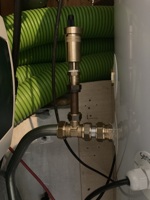

Ik heb nu voor de tweede keer een flinke plas water onder de binnen unit. De eerste keer schrok ik mij rot, maar na inspectie kon ik geen lek vinden. Dacht, zal wel met bijvullen gebeurd zijn.
Nu ligt er weer een flinke plas. Beide plassen zijn ontstaan na de boiler te hebben opgewarmd. Dus denk ik dat deze uit het overloop van de boiler afkomstig is. Dit had ik niet bedacht, en ook geen afvoer voor bedacht.
Is het mogelijk om hier een slang op aan te sluiten en deze in een afvoer te steken die onv. 1 meter boven de vloer is ?
(Een afvoer in het plavond van de slaapkamer is ook geen fraaie oplossing. :-) )

De vraag kan zijn:
wat heb je waar op aangesloten en wat is er gekoppeld aan het venster waarin 44 staat afgebeeld.

  • FransvWoerkom
  • Registratie: Maart 2018
  • Laatst online: 26-09 00:57
simpelmuis schreef op zaterdag 18 februari 2023 @ 11:43:
Ik heb een sensor in de keuken, die heel in het begin de goede temperatuur aangaf (15 graden) Nu lees ik 44 graden. Tenminste, ik heb een thermo sensor geinstalleerd en aangesloten. Wat ik aflees weet ik natuurlijk niet precies.
1. Als je niet weet wat je afleest, is het ook niet van belang of het 15 of 44° is. Maak eens een foto van je display waarop die temperatuur is te zien. Kijk eens op de remote naar het hoofdmenu > Systeem check > Watertemperaturen.

Nog even een vraag over ontluchten van de spiraal in de boiler. Bij mij is dit ‘t hoogste punt van mijn installatie dus ik heb er maar zo’n automatische ontluchter geplaatst, direct bij het boilervat. Nu merkt ik dat ik meer had moeten voordenken ipv nadenken; die spiraal blijft natuurlijk net zo warm als het boilerwater en die ontluchter dus ook en is wat lastig te isoleren. Is er een slimmere manier?
Afbeeldingslocatie: https://tweakers.net/i/CfTtmby1RpoV44e1Tv52htPM7l4=/x800/filters:strip_icc():strip_exif()/f/image/53PFHLtVQF3751CreVsDkDm7.jpg?f=fotoalbum_large
O ja, die plug er boven (aansluiting tbv warm water circulatie) is natuurlijk ook 50 graden. Ook maar met iets isoleren denk ik.
[ Voor 38% gewijzigd door blb4 op 19-02-2023 12:50 ]
  • Gary199
  • Registratie: Juni 2022
  • Laatst online: 13-12-2023
blb4 schreef op zondag 19 februari 2023 @ 11:51:
Isolatiemateriaal er omheen en dan een plastic zak, dichtbinden en klaar.
  • blb4
  • Laatst online: 08:36
Gary199 schreef op zondag 19 februari 2023 @ 12:47:
Dat is idd de makkelijkste weg. Heb hier wel genoeg buisisolatie liggen van verschillende afmetingen, kan 't vrij netjes inpakken allemaal. Waarom die plastic zak?

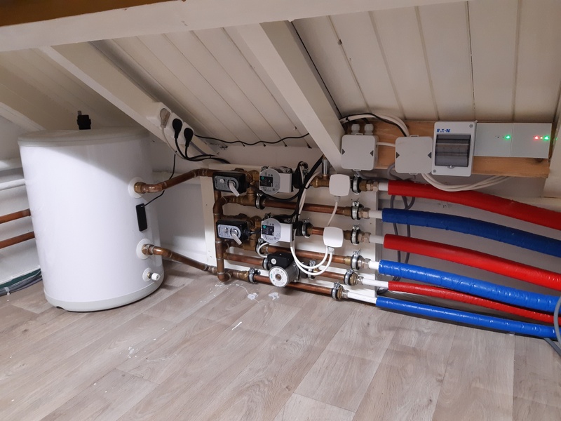

Als onderdeel van ons grote renovatieproject ook een Monobloc WP (9KW) besteld.
Gisteren het nieuws gekregen van groene-energiewinkel dat de levertijd voor de 1-fase nog steeds dramatisch is maar dat we nu kunnen wisselen naar een 3-F model (ook 9KW).
Historisch gasverbruik in de woning was er niet dus het is even een gepuzzel geweest over het te kiezen vermogen. Berekend dat er straks ~160M2 vloerverwarming is (10cm H.o.h.) dus we het minimale vermogen wel kwijt kunnen in de vloer als ik kijk naar alle warmteverlies berekeningen online.
Onder de noemer; eieren voor je geld kiezen hebben we de bestelling nu omgezet naar het 3-F model en deze zal begin volgende week al geleverd worden! Mocht deze toch te overbemeten zijn dan verkopen we deze wel weer t.z.t. Hij is wat duurder dan het 1F model maar goed. You win some and you lose some :P
Nu duurt het nog wel even voor ik alles kan aansluiten, de unit komt op de aanbouw te staan maar deze staat pas midden juni. Om wel alles voor te bereiden loop ik tegen wat zaken aan:
Dit is de geplande situatie:
  • Monobloc op uitbouw (BG niveau, dijkhuis)
  • SWW vat (300L) op zolder
  • 1e, BG en souterrain krijgen vloerverwarming met eigen verdelers
Nu concreet mijn vraag qua aansluiten, ik kan het online of in de guides niet goed vinden: moeten de verdelers per verdieping een pomp hebben of krijgt de WP het wel rondgepompt? En hoe kan je het beste de 3-wegklep aansluiten naar de verschillende verdelers?
  • blb4
Mauritio schreef op maandag 20 februari 2023 @ 10:32:
Normaal gesproken maak je er 1 systeem (zone) van en heb je geen 3-wegkleppen naar de verschillende verdelers. Je hebt 1 3-wegklep nodig voor de boiler. De pomp in de WP krijgt de boel wel rond, er zijn geen extra pompen nodig.

  • Mauritio
  • Laatst online: 24-09 15:30
blb4 schreef op maandag 20 februari 2023 @ 10:36:
Top, dank voor de snelle reactie!
Gewoon een verdeler ertussen naar de 3 verdelers is dan voldoende.

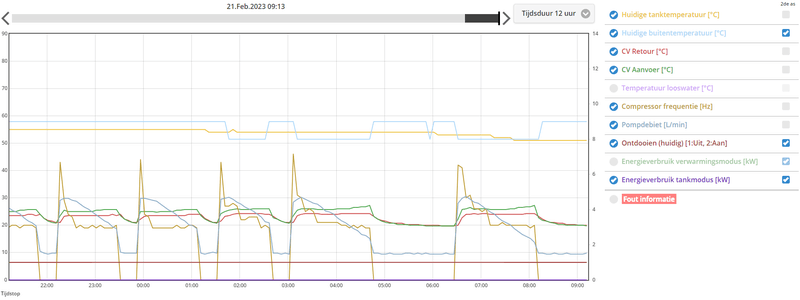

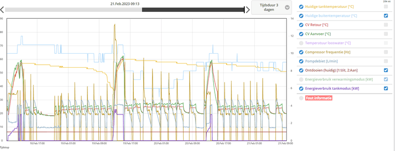

Hi mede tweakers, bij deze jullie advies gevraagd; het probleem is veelvuldig aan-uit gaan van de warmtepomp.
Sinds midden Januari draait hier de 9kWh monobloc met 300 liter SWW vat van DJG. Ik werk met stooklijn/WAR (zie afbeelding), (woning wordt goed warm) en weektimer: altijd CV verwarming, rest van de week alleen tussen 12.30-15.30 opwarmen SWW vat en op zondag tank sterilisatie tijdens SWW run.
Installatie werkt op zich prima, geen problemen qua geluiden, ook SWW blijft voldoende warm. Begane grond vrijwel volledig VVW (65m2), 1e verdieping badkamer 10m2 VVW en 3 kamers met ouderwetse radiator. Af en toe maakt hij een wat langere run, maar bij het huidige weer (5 tot 10 graden) gaat hij elk uur wel een keer uit en weer aan.. Wat is hier aan te doen? Moet ik instellingen veranderen zodat hij langer warmte af kan geven?
Alvast dank!

jvaessen schreef op dinsdag 21 februari 2023 @ 09:29:
Je WP is aan het pendelen en kan zijn warmte niet kwijt.
Dit kun je zien aan o.a dat je compressor al op minimale snelheid loopt en de Ta toch oploopt.
Bij deze buitentemperaturen gebeurd dat bij wel meer mensen trouwens, waaronder ikzelf.
Wat je kunt proberen:
Je Dt groter zetten. op 8 of 10 bijvoorbeeld.
Dit zorgt ervoor dat je pompsnelheid lager word, maar de frequentie van je compressor wat hoger gaat lopen cq kan lopen.
Op deze manier kun je vaak wat langere runs maken.
Verder kun je de WP op quiet mode 3 zetten.
Dan zal hij wat zachter starten, waardoor hij vaak ook wat langer doorloopt
[ Voor 13% gewijzigd door Motorfret op 21-02-2023 12:25 ]

Motorfret schreef op dinsdag 21 februari 2023 @ 12:17:
Even voor mijn begrip...
Dt (doeltemperatuur?)
Ta (Temperatuur aanvoer?)
Dt hoger, Ta hoger, jullie bedoelen de stooklijn veranderen of welke waardes omhoog 8)7 ?

Dt zou eigenlijk dT moeten zijn, delta-T: verschil tussen Ta en Tr.
Ta is aanvoer temperatuur en Tr is retour temperatuur.

de dT kun je zien op je eigen eerste afbeelding. staat daar op 4 graden
hm, meer frequentie zal gevoeglijk meer vermogen zijn, gekoppeld aan lagere pompsnelheid=minder warmte afvoer. Wat doet dat resultaat met het pendelen ?

Gary199 schreef op dinsdag 21 februari 2023 @ 17:39:
Lagere pompsnelheid is toch juist meer warmte afgifte??
Omdat het water langer in het afgifte systeem aanwezig is geeft het meer warmte af dacht ik altijd.
Volgens mij draaide de pomp en compressor beide minimaal, als je dan niet genoeg afgifte hebt stijgt Ta en slaat de Wp af.
  • Gary199
John lamers schreef op dinsdag 21 februari 2023 @ 18:10:
En waar blijft die warmte bij een lagere pompsnelheid ?
Alvast dank!
Als je plaatjes laat zien, laat dan weg wat niet van belang is, bijvoorbeeld tanktemperatuur en tankverbruik, en laat zien wat er wel toe doet, bijvoorbeeld verwarmingsverbruik en verwarmingsopbrengst.
Ik denk dat je huis bij deze buitentemperatuur (en die van de afgelopen dagen) minder verwarmingsvermogen nodig heeft dan het minimum van je wp. Minder dan 3kW. Sommigen roepen dan dat je wp pendelt, of dat je afgiftesysteem de warmte niet kwijt kan. Als je dat erg vindt, kun je de ramen open zetten. Als je het niet erg vindt dat de wp soms een tijdje geen elektriciteit verbruikt, noem je het geen pendelen, maar tijdmodulatie ;)

ipoffice schreef op dinsdag 21 februari 2023 @ 17:34:
Na een tijdje enkel op stooklijn te hebben gedraaid, sinds afgelopen zaterdag de thermostaat functie van de remote ingeschakeld aangezien het bij een andere installatie die ik heb gedaan best behoorlijk functioneert ondanks de wel bekende hysteresis van 1 graad.
Echter vanmiddag iets heel vreemds geconstateerd, zoals mij eerder is verteld blijft de stooklijn van kracht maar schakelt hij uit o.b.v. de thermostaat functie via de remote. O.b.v. de stooklijn zou Ta 28 graden moeten zijn (vanaf 8 graden Tb kan ik niet lager dan 28 Ta). Echter lijken de kabouters er zelf een feestje van te maken, geen Ta o.b.v. stooklijn, iemand een verklaring?
Daarnaast merk ik op dat Zone1: Actual Temperature via Heishamon in hele graden rapporteert terwijl via Servicecloud deze parameter is halve graden is.
De kabouters kijken mee op de interne thermostaat. Zij zien liever een resolutie van 0,5° dan 1°. De weergegeven temperatuur op het display of in de cloud is de naar beneden afgeronde gemeten temperatuur.
Bij verwarmen met directe Ta of stooklijn en bij gebruik van de interne thermostaat (remote) of de kamer thermistor verschuift de software de stooklijn naar aanleiding van de snelheid waarmee de doel kamertemperatuur wordt benaderd. Dat geldt zowel voor 1 als 2 zone systeem.
Zie paragraaf 12.1.4 van de Service Manual "Target water temperature setting" [14.1.4. voor de J-serie]

Gary199 schreef op dinsdag 21 februari 2023 @ 17:44:
Buffervat in menu aangemeld en daar temperatuur B-vat ingegeven?
B-vat parallel geschakeld ? Extra circulatiepomp ?
Ik kan alleen een ΔT (5°) opgeven.
De text suggereerd dat je met ja, de mogelijk hebt om ΔT in te stellen, maar het lijkt er meer op, dat je met "ja" aangeeft dat er een buffertank aanwezig is. En als die aanwezig is, je ΔT kan instellen. Nergens kan ik iets vinden om een vaste waarde in te stellen.
Afbeeldingslocatie: https://tweakers.net/i/SszmSfK89DkZcCSreHN7CZcFD7M=/800x/filters:strip_icc():strip_exif()/f/image/JtP5c1Z7TG0MoiCsjJ3d9JRn.jpg?f=fotoalbum_large
Afbeeldingslocatie: https://tweakers.net/i/kMXWzXyG-6FPH145S2VEV-QyX10=/800x/filters:strip_exif()/f/image/pcjFl5CGRY7SDxefT5jEayeB.png?f=fotoalbum_large
Onderste pomp (zonder regelventiel) met rechter thermostaat is voor de "werkkamer"Afbeeldingslocatie: https://tweakers.net/i/Yqc33u0g8QBCsDVAL2GxzPlAH3I=/800x/filters:strip_icc():strip_exif()/f/image/sTe8lzuI4IFRuXVHRq2tTghD.jpg?f=fotoalbum_large

simpelmuis schreef op dinsdag 21 februari 2023 @ 21:41:
Onderste pomp (zonder regelventiel) met rechter thermostaat is voor de "werkkamer"[Afbeelding]
Ik kan het niet beter uitleggen dan dat je zelf hier hebt afgebeeld in de manual.

simpelmuis schreef op dinsdag 21 februari 2023 @ 15:23:
Split warmptepomp
WH-ADC0309J3E5C Air-to-Water ydromodule + Tank
Ik heb moeite te vinden waar de temperatuur van de buffertank wordt bepaald.
Ik ben er van uit gegaan, dat de buffertank op temeratuur wordt gehouden, maar ik merk nu, dat dit niet gebeurt. Is er een mogelijkheid om de buffertank op temperatuur te brengen ?
Mijn werk-kamer radiator is hierop aangesloten, en nu krijg ik het koud, als er geen warmtevraag is in zone1 en zone2 (woonkamer en keuken)
Bedankt,
Groeten,
Simpelmuis.
De buffertank wordt de ingestelde dT boven de hoogste zone watertemperatuur (met warmtevraag) gehouden. Zie de Installation Manual 2020.
Heb je zonder dat Panasonic daar weet van heeft een 3e zone in bedrijf?

FransvWoerkom schreef op woensdag 22 februari 2023 @ 01:25:
Ja, zo zou je het kunnen noemen. Ik had bedacht dat het buffer vat op temperatuur gehouden zou worden. Maar dat lijkt nu niet zo.
Is er een mogelijkheid om de warmtepomp extern aan te schakelen, met een contact oid ?
Het zijn radiatoren die ik met een robot klep en thermostaat stuur. Mijn huis heeft meer dan 2 kamers, en idialiter moet dit onafhankelijk werken. Als ik thuis werk, en alleen ben, is het niet nodig om zone1 en zone2 te verwarmen. Daar is dan niemand. Ik kan mij niet voorstellen dat ik de enige ben met dit probleem. Dus er zal toch wel een oplossing zijn ??
