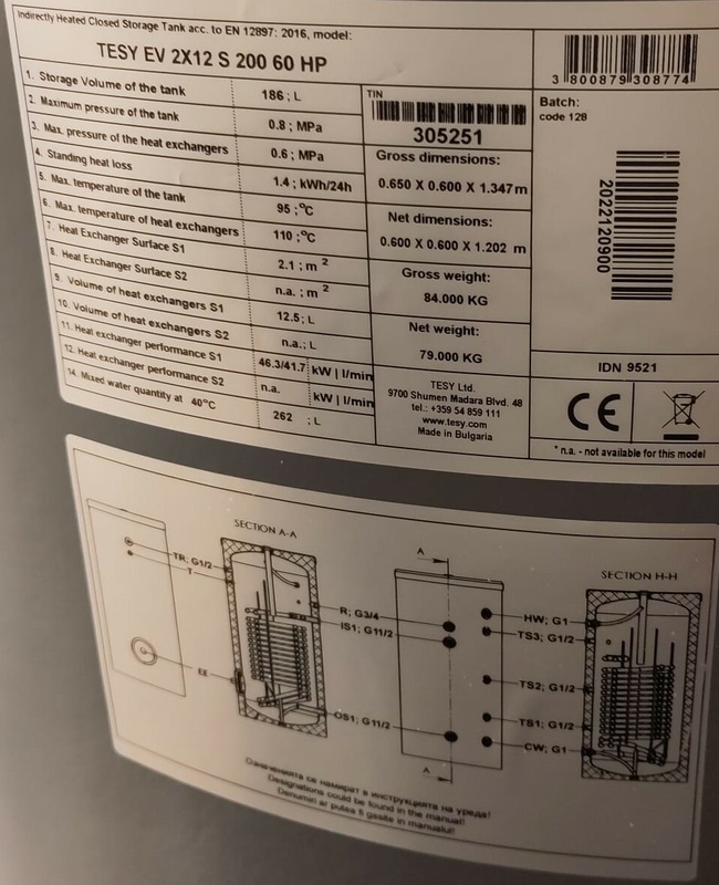

Om hier nog even op in te haken.
Afbeeldingslocatie: https://shwt-warmwasserspeicher.de/media/image/product/302/lg/300-liter-hochleistungsspeicher-warmwasserspeicher-mit-1-waermetauscher-inkl-isolierung.jpg
Mijn 300L SHWT SWW vat heeft de aansluiting voor de extra heater bijna onderop de tank (die flens onderop tussen die loze ruimte bij de spiraal). Dus als ik de 3 kW heater aanslingert dan gaat dat hele vat naar 65 graden, zeker omdat je ook wel aardige convectie gaat krijgen van zo'n heater denk ik. Ideaal, was zowieso echt een top tip van @lampy25 dit vat, zonder dit forum nooit op kunnen komen.

Lollercopter schreef op maandag 13 februari 2023 @ 23:57:
Credits gaan ook weer door naar iemand anders op dit forum (al weet ik niet meer wie).
Maar ook tevreden, van de zomer staat die twee jaar dus wordt het tijd voor inspectie.

  • Methamorphosis
Welk vat is dit precies?
Ben na installatie van de 9kw op vloerverwarming nu ook op zoek naar een 300 liter vat. :+
Als dit vat goed bevalt dan hoef ik het wiel niet opnieuw uit te vinden :z

  • Plexxodus
  • Laatst online: 25-09 19:35
Methamorphosis schreef op dinsdag 14 februari 2023 @ 13:21:
Ik heb dit boilervat (nog werkeloos) staan en gaat gebruikt worden icm een 9kw. Zijn in ieder geval uit voorraad en dus snel leverbaar.
https://www.boilergarant....r-laag-temperatuur-boiler

  • ranjo
  • Laatst online: 07:55
Plexxodus schreef op woensdag 15 februari 2023 @ 12:24:
Ik heb toevallig deze week de 200 liter variant binnen gekregen. Wat mij opvalt is dat de diameter van de warmtepomp aansluiting 1" 1/2 lijkt ipv de 1" die de specs aangeven. Op de sticker van het vat staat trouwens G11/2 maar ik denk dat dat een drukfout is. Vind deze Tesy verder wel een interessante optie. Helaas geen RVS maar wel erg betaalbaar en dus op voorraad leverbaar!
Is dat bij jou ook zo? Gelukkig moet ik het materiaal bij Heima24 nog bestellen. Dus kan er een extra verloopring bij.
  • Plexxodus
@ranjo
Heb ik nog niet naar gekeken maar als ik de handleiding van de Tesy online bekijk dan staat daar wel de 1 1/2" aansluiting.
Afbeeldingslocatie: https://tweakers.net/i/-itJzsBij2ToMA6bQuqm97Dbdp8=/800x/filters:strip_icc():strip_exif()/f/image/3rzlDXfgGMCkB0ASgaw1zzSX.jpg?f=fotoalbum_large

  • ranjo
Plexxodus schreef op woensdag 15 februari 2023 @ 13:16:
@ranjo
Och op de site van de fabrikant had ik nog niet gekeken. Dan zit er denk ik op de sticker een typfout bij mij.
Afbeeldingslocatie: https://tweakers.net/i/vOVck44nWs9DkXOPNpSe9oeLEJU=/x800/filters:strip_icc():strip_exif()/f/image/0l58DHrviFZyeaNeWcP78GFZ.jpg?f=fotoalbum_large
Ik kon verder al weinig vinden over 11/2 koppelingen. Dus ik durf de gok wel aan dat het gewoon een 1 1/2 opening is.
Vind het verder op het eerste gezicht een prima boilervat.
  • Plexxodus
@ranjo
Heb hetzelfde, prima kwaliteit voor het geld. Over een maandje of 2-3 weet ik hoe de 300 liter het doet en of het genoeg is 8)

Dat G1-1/2" gat is voor de elektrische heater. Dat is min of meer standaard.

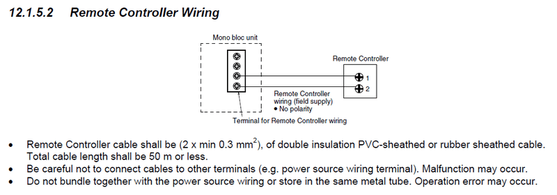

simpelmuis schreef op woensdag 15 februari 2023 @ 20:37:
Ik heb een warmtepomp geinstalleerd. (Panasonic).
Nu heb ik hulp nodig bij instellingen. Waar kan ik info verkrijgen ?
Zit nu met dat ik de control unit als thermostaat in woonkamer wil gebruiken, maar niet weet of ik nu de zelfde aansluitingen moet gebruiken, of een andere aansluiting (op de print)
Ook de zone 2 lijkt te worden genegeerd. Daar is een thermostaat en een sensor. Maar ik kan maar een sensor opgeven. Wordt hier de ruimte sensor of the water sensor mee bedoeld ???
Dit soort dingen dus.
Vriendelijke groet,
simpelmuis.
Ik had dezelfde vraag, behalve mbt zone 2, kijk mijn posts even terug, daar staan de antwoorden die ik heb gehad. Mij heeft het geholpen.
PV Wp5950 op oost, 1x Goodwe 3000xs 1x Goodwe 2500xs, 1xHaier Tundra plus as35, 1x Haier Tundra plus as25, WPB 120L Inventum optima. Panasonic 7kw monoblock J series.
  • Konnie
  • Registratie: December 2020
  • Laatst online: 20-05 19:36
Ik heb mijn controller op de aansluiting “remote controller” aangesloten. Zoals aangegeven in de manual. Aangepast
[ Voor 7% gewijzigd door Konnie op 16-02-2023 07:29 ]
  • FransvWoerkom
  • Registratie: Maart 2018
  • Laatst online: 26-09 00:57
Konnie schreef op woensdag 15 februari 2023 @ 23:25:
Ik heb mijn controller op de aansluiting “externe controller” aangesloten. Zoals aangegeven in de manual.
In de service manual staat remote controller aansluiten op de aansluitingen remote controller.Afbeeldingslocatie: https://tweakers.net/i/qLxhrWjeBD8qWdLe4MsRGETKrTE=/800x/filters:strip_exif()/f/image/do4VIUGqQEs5E6DhcHYgf8uV.png?f=fotoalbum_large
In hoofdstuk 12.3 staat waar alles moet of kan worden aangesloten.
