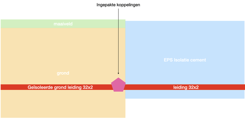

Heeft er iemand ervaring met deze 32x2 PE-RT leidingen:
Afbeeldingslocatie: https://tweakers.net/i/5ThsLrsP9IETsJPRoX3-ggHJyAc=/full-fit-in/4920x3264/filters:max_bytes(3145728):no_upscale():strip_icc():fill(white):strip_exif()/f/image/MMwJubuBVDiqmkkJ8iLEu1J4.jpg?f=user_large
Vrij scherp geprijsd als ik vergelijk met een PE-RT in NL winkels. Ik vraag me af of ze voldoende geïsoleerd zijn als ik ze op 60cm diepte in een PVC buis door de grond leg. :/
  • natural colour

De website vermeld: 9mm isolatie dikte... dat zegt genoeg, denk eerder aan 5cm dikke isolatie die tevens dampdicht is (mogelijke koeling met je wp), wordt een geheel ander kosten plaatje.
Om hoeveel meter gaat het?

psycho-realm schreef op zaterdag 11 februari 2023 @ 14:15:

  • psycho-realm
  • Laatst online: 29-08 14:27
natural colour schreef op zaterdag 11 februari 2023 @ 14:22:
ongeveer 12,5m buiten en 12,5m door de EPS cement (Isolatie cement met EPS korrels erin). Ik ben nog een beetje aan het speuren wat de beste en betaalbare oplossing is.
Bijna 13 meter in de grond, dan kom je al snel uit op deze buizen: https://benem.nl/buizen/grondleidingen/terrendis.html
€€€ en nog eens €€€
Of zelf klooien knutselen met 32mm Uponor met zoveel isolatie als mogelijk is in een 160mm riooolbuis proberen te krijgen...
Ik zou de 40x140mm nemen en dat 2 x ; óók onder de vloer, de hele lengte uit één stuk.

natural colour schreef op zaterdag 11 februari 2023 @ 20:08:
€€€ en nog eens €€€
Ik heb deze http://www.weijers-waalwi...dingsystemen/flexstar-uno als grondleiding .
2 x 4.5 meter in de grond liggen .
Zeer buigzaam en water dichte isolatie en apart geïsoleerd dus geen warmte overdracht naar elkaar
€€€ en nog eens €€€
32x110 en dat 2x is beter, vooral over lange afstanden. 50 meter of verder is hiermee geen enkel probleem.
Herw76 schreef op zaterdag 11 februari 2023 @ 23:04:
let op: PUR leidingen hebben een aanzienlijk lagere isolatiewaarde en de isolatie scheurt intern als je de leiding buigt.

flippy schreef op zaterdag 11 februari 2023 @ 23:50:
Ben je toevallig bekend met Austropur leidingen? Die overweeg ik (in Duitsland) aan te schaffen om 22m lengte te overbruggen.
Het is een combinatie PUR en PEX foam. Op papier isoleren deze beter dan bijv de Terrendis leidingen, en ze zijn een paar euro goedkoper per meter.
https://austroflex.net/austropur

Pejdref schreef op zondag 12 februari 2023 @ 11:30:
qua specs zijn ze volgens mij vrijwel gelijk aan de flextar als je vergelijkbare diameters pakt. PUR pijpen zitten doorgaans rond de 0.24W/mK en de terrendis zit ergens in de 0.17.
grote voordeel is dat de terrendis kan buigen zonder dat je de isolatie vernachelt doordat het een stapel losse lagen foam heeft. pur buizen buigen gaat vrijwel niet zonder de isolatiefactor te verlagen.

flippy schreef op zondag 12 februari 2023 @ 11:42:
Terrendis zit ook op 0,204 w/mK net als de flexstar die ik heb .
Flexstar heeft een speciale pu isolatie waardoor het goed buigzaam is .
Het is niet van die stugge slang die de webshops verkopen en dat de pu schuim dan scheurt. _/-\o_

  • psycho-realm
€€€ en nog eens €€€
Dank voor je reactie. Ik vraag me af of je niet onder de grond een fatsoenlijke overgang kan maken van geïsoleerde leiding naar on-geïsoleerde leiding. Het verschil is namelijk 40euro per meter....
