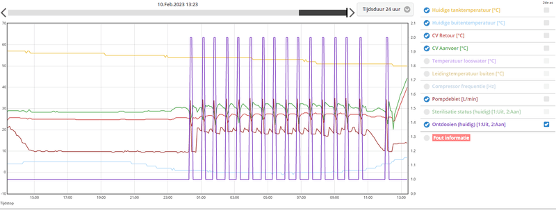

Ik maak mij voorlopig geen zorgen. Bestel dagelijks J serie monoblocs bij meerdere NL distributeurs en die blijven gewoon in productie. De splits zijn niet meer te bestellen omdat deze worden vervangen door de K serie. De L serie krijgt ook een binnenunit maar mogen gewoon door tweakers worden toegepast omdat hiervoor geen F-gassen certificaat is vereist. ( Hydraulic Connection )
Afbeeldingslocatie: https://tweakers.net/i/lnREmjGQZZD9Gb8V-FFPk3jNYZw=/800x/filters:strip_exif()/f/image/m0Zh1oGyXeiUgsEGi0avZp9S.png?f=fotoalbum_large

Afbeeldingslocatie: https://tweakers.net/i/-vCxLJsPi3g68bfY3KjTd1tWqtc=/x800/filters:strip_icc():strip_exif()/f/image/HFPANI3OprB7yqTPPKlD4S8J.jpg?f=fotoalbum_large
Vandaag zijn de nieuwe prijzen bekend gemaakt op de beurs voor de L serie met R290:
L serie all in one met 185 liter sww tank in de 9 Kw versie bruto € 9.812 incl. BTW start levering mei.
L serie Bi-bloc 9 Kw versie incl. internetmodule bruto € 8.065 incl. BTW start levering september.
Shop prijzen volgen later als alle specs bekend zijn........

Hi mede-tweakers. Sinds vannacht heb ik een zeer vreemd patroon bij mijn 9kw mono. Waar hij normaliter rustig doorloopt bij een buitentemp van 0 graden, nu zeer veel wisselingen te zien. Ik stook op een stooklijn, dus zou ook gewoon rustig moeten lopen. Opwarmen tank is gepland enkel tussen 12.30 en 15.30. Iemand die dit kan verklaren?Afbeeldingslocatie: https://tweakers.net/i/hhxhzGWbsIEPE1o7Vf_k1pRqJo0=/800x/filters:strip_exif()/f/image/kbzLHiKw54fzkOggMA4PhHz9.png?f=fotoalbum_large
[ Voor 4% gewijzigd door jvaessen op 10-02-2023 10:46 ]
  • Swenno
  • Registratie: Oktober 2020
  • Laatst online: 01-07 13:03
jvaessen schreef op vrijdag 10 februari 2023 @ 10:45:
Hi mede-tweakers. Sinds vannacht heb ik een zeer vreemd patroon bij mijn 9kw mono. Waar hij normaliter rustig doorloopt bij een buitentemp van 0 graden, nu zeer veel wisselingen te zien. Ik stook op een stooklijn, dus zou ook gewoon rustig moeten lopen. Opwarmen tank is gepland enkel tussen 12.30 en 15.30. Iemand die dit kan verklaren?[Afbeelding]
Zet de ontdooi parameter er ook eens bij. Kan best zijn dat die heel de tijd aan het defrosten is geweest door de temp en mist
Hier ook al 7x defrost gehad sinds 05:00
Meen op basis van kWh verbruik, geen andersoortige data beschikbaar, hier hetzelfde te zien.
De 9kW J doet hier wel veel aan de-icing
Gisteren 17 defrosts in 24 uur
  • jvaessen
  • Laatst online: 11-08 14:18
Swenno schreef op vrijdag 10 februari 2023 @ 10:49:
Met ontdooi parameter bedoel je looswater temp?
  • Swenno
jvaessen schreef op vrijdag 10 februari 2023 @ 10:56:
Ontdooien (huidige) 1uit of 2aan
Maar je het defrost mania

  • FransvWoerkom
  • Registratie: Maart 2018
  • Laatst online: 18-09 13:03
Er is in de Service Cloud ook gewoon een variabele "defrost 0/1"

  • t.oswald
  • Laatst online: 29-03 20:12
FransvWoerkom schreef op vrijdag 10 februari 2023 @ 12:42:
Deze dus @jvaessen

  • jvaessen
Swenno schreef op vrijdag 10 februari 2023 @ 10:57:
Inmiddels snap ik hem.. je kunt de grafiek aanpassen O-) Onderstaande verklaart het gedrag, allemaal ontdooicycli dus..

MikeyMan schreef op vrijdag 10 februari 2023 @ 14:35:
Dat was ook mijn afweging... Maar achteraf beter 2x5kw kunnen nemen...
Dat zou kunnen maar kost binnen een hoop meer ruimte die ik eigenlijk niet heb. Je moet 2 warmtepompen kopen, maar voor 1 geen subsidie. En aansluiten wordt complexer dus duurder. Ik loop financieel al leeg op onze duurzame plannen.
Dan gooi ik er in overleg wel een C16 of C20 automaat aan en prevel wel wat naar een denkbeeldig figuur in de lucht :P
rykers schreef op vrijdag 10 februari 2023 @ 14:47:
Voor mij was het niet alleen de 3 fasen. Ook de dubbel zo grote condensor speelde een rol. Want de enkelfase LG vroor bij mij snel dicht door de vaak hoge luchtvochtigheid en mede daardoor had ik rond het vriespunt onvoldoende vermogen. De LG dipte rond 2 graden naar ca. 6kW effectief vermogen. De TCAP heeft hier geen last van.
Dat is natuurlijk lastig vergelijken tussen 2 merken. De gewone 9kW van Pana zou ook tot -20 moeten werken, maar geen idee wat deze rond het vriespunt doet.
We draaien nu tijdelijk op een goedkope 5kW airco en die defrost elk uur wel een keer. Gisteravond duurde het zelfs >1u voor hij daarmee klaar was. :X
  • MikeyMan
  • Laatst online: 21:42
MikeyMan
Vidi, Vici, Veni
@Ethirty kost alleen buiten ruimte toch? Binnen niet.
Volgens mij krijg je op beide gewoon subsidie.
  • Thorsd
  • Registratie: Oktober 2022
  • Laatst online: 18-09 14:05
Ethirty schreef op vrijdag 10 februari 2023 @ 14:51:
Ik zie dat ook bij de gewone 9kW Pana. Het is vooral afhankelijk van de luchtvochtigheid, maar als het tegenzit komt er effectief inderdaad maar zo'n 6.5kW uit rond het vriespunt.
Als het kouder wordt gaat het weer beter, dan komt er extra vermogen vrij, en zit er vaak minder vocht in de lucht.
  • Ethirty
  • Laatst online: 01:08
Ethirty
Who...me?
MikeyMan schreef op vrijdag 10 februari 2023 @ 14:55:
Ik moet toch 2 binnenunit's kwijt :?
  • MikeyMan
MikeyMan
Vidi, Vici, Veni
Ethirty schreef op vrijdag 10 februari 2023 @ 14:59:
Niet als je twee mono's neemt :P
  • Ethirty
Ethirty
Who...me?
Die discussie heb ik opgegeven met mijn installateur ;)
https://www.aircon.panaso...sdc0709j3e5-wh-ud09je5-1/
Volgens deze tabel moet ik bij 35° genoeg moeten hebben aan 15A. Echt duidelijk, compleet en openbaar is de juiste info blijkbaar niet :')
  • Gary199
  • Registratie: Juni 2022
  • Laatst online: 13-12-2023
Thorsd schreef op vrijdag 10 februari 2023 @ 14:58:
Als je niet verder komt heb je minder dan de noodzakelijke flow.
Ik zie de 9kW hier regelmatig, na aanpassing van de installatie, 8.5 - 10.5 kW aantikken rond het vriespunt waarbij die 8.5 wel gedurende plm. 10 minuten om richting een defrost te dalen tot 6.5 - 7kW
Bij dat hoge vermogen ligt de flow ldan wel rond de 30L/min.
