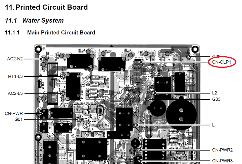

thehog schreef op donderdag 2 februari 2023 @ 15:19:
CN-OLP2 is dus de externe verbinding die @blb4 laat zien in zijn plaatje
CN-OLP1 is de verbinding op de printplaat naar de interne OLP die je met de hand kan resetten
Na aardig wat zoeken, nog niet de resetbare OLP1 gevonden.. Niet op de Pana (even open gemaakt), wel staat in de service manual het volgende: Bij item 7 moet de OLP1 staan, maar waar is dat nu precies? Moet daarvoor echt de hele bovenplaat eraf?
Ik heb vanmiddag de heater weer op external gezet, en reset gedaan. Tot dusverre geen storingsmelding meer, vreemde zaak. Zo de storing ineens kwam, zo is hij ook weer weg.. Wellicht slim om toch een draadje te maken tussen OLP2 ter preventie van problemen.

jvaessen schreef op donderdag 2 februari 2023 @ 22:08:
OLP1 is de droogkookbeveiliging van de backup-heater en die zit er dus op /aan gemonteerd. De backup heater is een doos die vlak achter de water outlet aansluiting zit. Hydraulisch zit hij tussen de warmtewisselaar en de outlet. Om er bij te kunnen, moet de voorplaat er af.

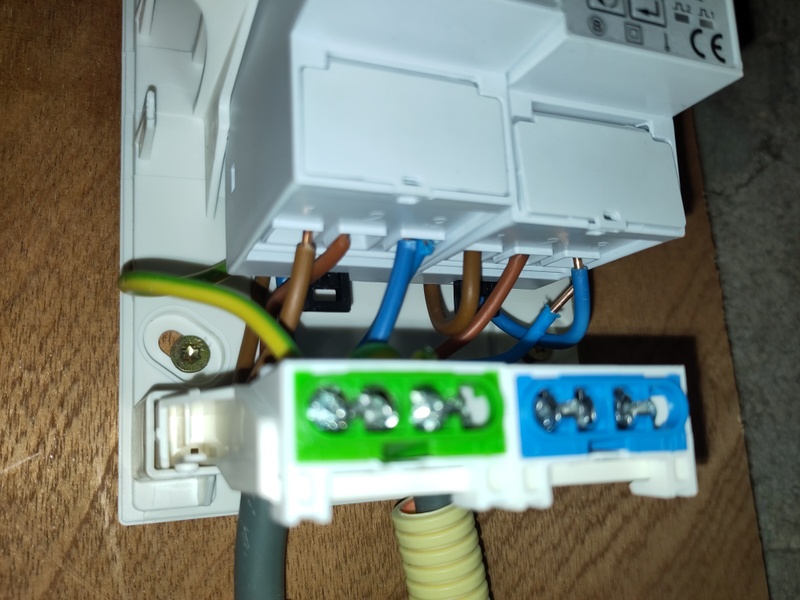

Hoewel ik niet zeker weet of het on topic is met de OLP errors: ik had een dag na het in bedrijf stellen telkens een H70 error (dus van de interne heater / OLP). Dat terwijl ik prima met een spanningszoeker de fase kon meten. Ik wilde de warmtepomp al bijna uit elkaar halen om de olp te resetten. Wel was het vreemd dat de test knop van de aardlek van de tweede groep niet werkte. Ik dacht eigenlijk dat dat ding half kapot was maar hij liet wel gewoon de fase door.
Ben ik voor de zekerheid toch eens in de meterkast gaan kijken om daar onder andere mijn energie meters te bekijken en daar kwam ik dit tegen:
Afbeeldingslocatie: https://tweakers.net/i/XvdA1ppWD4UlI4cln9DOt3d4PfM=/800x/filters:strip_icc():strip_exif()/f/image/bXz84lLd90GRYbeyPsczdY8i.jpg?f=fotoalbum_large
Been there, done that.. zullen we maar zeggen. Volgende keer dus ook de blauwe draad goed vast maken. Wellicht voor @jvaessen eentje om te dubbelchecken..

ranjo schreef op donderdag 2 februari 2023 @ 23:37:
Zijn die klemmen geschikt voor 2 draden?

FransvWoerkom schreef op donderdag 2 februari 2023 @ 23:34:
Als je de tankheater aanmeldt en steriliseren op external zet, krijg je geen foutmelding, maar warmt hij ook niet op tenzij je een draadbrugje op cn5-1,2 zet. Je hebt je tank-element toch wel aangesloten op de hoofdprint op cn3-5,6 (Booster Heater) ?
Dankje Frans. Met voorplaat eraf bedoel je gewoon de plaat die er ook af moet voor de main print plaat?

jvaessen schreef op vrijdag 3 februari 2023 @ 09:21:
Ja, onderin achter de aansluitingen van aanvoer en retour. Vandaar op het tekeningetje gestippeld. De aansluiting ervan op de hoofdprint CN-OLP1 zit aan de kant tegenover de schroefaansluitingen CN3 tm CN6. Daar kun je met een universeelmeter meten of de OLP nog contact maakt.

FransvWoerkom schreef op vrijdag 3 februari 2023 @ 12:26:
Je hebt toch wel een Service Manual ?
Help me even.. de OLP1 was toch van de heater die je daar moest resetten, ergens boven in? De OLP2 onderin, welke met een draadje moet worden verbonden bij externe heater gebruik (in de tank tus).

jvaessen schreef op vrijdag 3 februari 2023 @ 16:08:
OLP1 is van de backup-heater. Die hoef je van mij niet te restten als dat niet nodig is. OLP2 zit al dan niet in de sww tank aan of naast het stookelement (de booster heater). Als die er zit, moet daar vandaan een kabeltje naar CN6-1,2. Als er een droogkookbeveiliging in het stookelement in de tank zit, leg je geen kabeltje, maar verbind je op de hoofdprint CN6-1 en 2 door. Als er geen droogkookbeveiliging in je tank zit en je vindt dat ook niet nodig, dan kun je ook dat draadbrugje op CN6-1,2 aanbrengen. Dan ben je afhankelijk van de software en tanksensor, het overdrukventiel en de goden om je voor schade te behoeden.

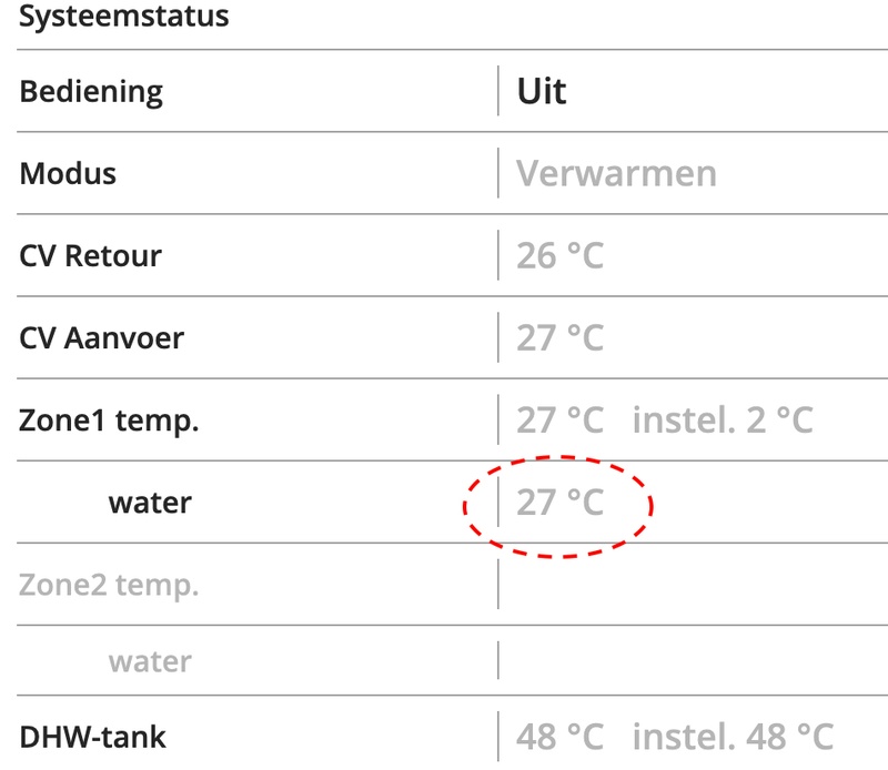

Ik heb een vraag over de watertemperatuur icm de optionele kaart CZ-NS4P. Wanneer je de kaart activeert krijgt je automatisch zone 1 en zone 2 te zien. Je moet dan ook een externe watertemperatuursensor installeren voor elke zone die je gebruikt. Ik heb maar 1 zone, en heb de sensor niet gelijk aangesloten. Er komt dan een watertemperatuur van -78C te staan. Maar de Pana blijft wel gewoon werken.
Nu toch de bijgeleverde sensor gemonteerd en buiten aangesloten op Watertemp Zone 1 van de CZ-NS4P-kaart. Dat werkt, er staat nu weer een watertemperatuur in de Pana Cloud en in de Heishamon.
Als meetplek heb ik gekozen voor de watertemperatuur direct na de pomp op het buffervat, waar altijd stroming is. Heb begrepen dat dit de beste plek is om de watertemperatuur te meten en door te geven.
Nu is mijn vraag: wat doet de Pana met deze watertemperatuur? Ik kan wel specifiek op deze plek meten en dat doorgeven, maar als de Pana er niks mee doet als er géén sensor aangesloten is (en dus -78C weergeeft), wat doet hij er dan mee als ik wél een sensor aansluit?
Volgens de Installation Guide 2020 (blz 40) kun je kiezen voor 1 of 2 zones. Ik weet niet wat de wp doet als je wel een CZ-NS4P hebt, maar niet kiest voor het buffervat en niet voor een tweede zone. Ik heb wel gekozen voor 2-zone, zonder buffervat, maar met mixer met pomp voor zone 2. Om de foutmelding (bij de H-serie accepteert hij niet dat er -78° is) tegen te gaan heb ik als sensor voor zone 1 een thermistor van 6k tegen de leiding geplakt. Die gaf dus altijd een paar graden hoger aan dan Ta. Hij trok zich daar niks van aan, hij regelde mooi met WAR de Ta alsof dat zone 1 was. Omdat ik die foute aanwijzing gewoon slordig vond heb ik daar later een zelfgemaakte 6,532k sensor geplakt zodat Ta en Tzone1 hetzelfde zijn. Als je trouwens geen buffervat laat regelen en geen 2e zone hebt, kun je natuurlijk ook gewoon de CZ-NS4P niet installeren.
Dank Frans. Ik heb de CZ-NS4P actief voor de 0-10V vraagsturing. Heb wel een buffervat, maar niet aangemeld bij de Pana. Net als jij vind ik het niet netjes om er -78C te laten staan, dus er moest een sensor komen. Die lijkt nu een temperatuur aan te geven die overeenkomt met de Ta. Maar zoals je zegt, de Pana lijkt zich er voor de sturing niets van aan te trekken...

de kabouter kijkt naar de zonetemperaturen en bij 2 zones kijkt hij alleen naar zone 1 temperatuur en regelt de klep op zone 2 temperatuur apart. de tanktemperatuur word niks mee gedaan want in zonebedrijf is die gewoon niet interesant tenzij die over de zone 1 temperatuur dreigt te gaan. nut van een buffertank in zonebedrijf zie ik ook niet tenzij je het echt raar aansluit of een heel klein systeem hebt wat het hele nut van een 2e zone weer nuttelloos maakt.
Dank voor je reactie Frans. Als ik het goed begrijp; als de OLP niet op het elektrische element van de tankheater zit, moet er simpelweg een draadburgje op? Of is de OLP ook nog aan te brengen, zelf achteraf? Dit is een regeling/aansluiting die op de heater moet zitten, toch?
Over het heater element van de Fujitsu Waterstage tank is door Fujitsu zelf niets vermeldt, enkel dat het een 750W element is. Na zoeken op naam heb ik gevonden dat hij van het Belgische bedrijf "Dirac Industries" is
Het gaat om een zogenaamde DTV Immersion heater, exacte specs kan ik niet vinden, maar het lijkt heel erg veel op de lichtste variant (1000W) in deze sheet van 2015. https://industrialheat.be...ds/2015/10/DTV47EI-NL.pdf
(Ervarings)deskundigen met advies? Geen OLP aansluiten en gewoon een draadbrugje op de print maken?

jvaessen schreef op vrijdag 3 februari 2023 @ 21:36:
Zou enkel een draadbrug maken als je tankheater zelf een OLP heeft en anders is het wat @FransvWoerkom schrijft; je bent “over geleverd aan de goden”. Dus vraag je zelf dan af hoe goed je relatie met hierboven is? 😋😇
N.b. Dit is ook wat in de handleidingen als waarschuwing altijd terugkomt. Mocht je externe tankheater hem niet hebben zou ik gewoon enkel met de interne heater gaan werken of een andere beveiliging zoeken/maken.

ErikVers schreef op zaterdag 4 februari 2023 @ 10:53:
Of gewoon een Panasonic boiler kopen dan zit je altijd safe inkl. de vaak niet los leverbare sensor 😄

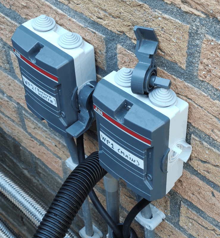

2 grote rode werkschakelaars voor de Panasonic hangen hier direct naast de WP.

klump4u schreef op zaterdag 4 februari 2023 @ 20:39:
Zit gewoon vorstbeveiliging op. En zelfs verwarming voor het expansievat.
Oftewel: zolang er spanning op je WP staat en hij gewoon is aangesloten op je afgiftesysteem (met water onder druk er in) is er heel weinig (eigenlijk niets) waar je je zorgen over hoeft te maken.
Ook al staat hij uit (b.v. door nachtverlaging) dan zal de pomp gaan lopen en de verwarming van 't expansievat (30W) wordt ook door de WP zelf geregeld.

Carboy54 schreef op zaterdag 4 februari 2023 @ 18:00:
Een goede installateur sluit een airco niet aan over een stopcontact en zeker niet een met een vermogen van 5 Kw zoals de Panasonic met een aansluitwaarde van 16 Ah. Plaats dan 2 werkschakelaars op die plaats.
Hmm, ik heb drie airco's waarvan er 1 door een andere installateur is geinstalleerd dan de andere twee en beide hebben gewoon een stekker gebruikt.
Ik dacht omdat de Pana ook een enkelfasig apparaat was dat dat ook zo ging. Niet dus.
Nooit te oud om te leren, twee werkschakelaars gaan het worden dan! ;)

Gary199 schreef op zaterdag 4 februari 2023 @ 18:06:
standpunt: verwijtbaar gedrag kan worden voorkomen.
Ok helder, moet ik er hier twee van hebben?

Tranquility schreef op zaterdag 4 februari 2023 @ 22:07:
pak liever deze: https://www.elektramat.nl...zing-kabelinvoer-bw225dp/
of eentje van deze ook al is het regelteschnisch niet helemaal zuiver: https://www.elektramat.nl...ng-kabelinvoer-bw425tpsn/
veel betere kwaliteit en niet vergeten wartels erbij te bestellen.
niet vergeten: alleen wartels aan de onderkant plaatsen.
[ Voor 7% gewijzigd door flippy op 04-02-2023 22:21 ]

Maar wat bedoel je met "regeltechisch niet helemaal zuiver"? Omdat je twee groepen met één vierpolige schakelaar schakelt? Mag dat niet volgens NEN1010?
Waarom alleen aan de onderkant?
Exact deze goedkope uitvoering is hier gemonteerd. Misschien worden ze een paar keer per jaar bediend. 35 of 75 euro Heb het interieur van deze schakelaars gezien.
Zag er goed uit, maar uiteindelijk kan alles beter/duurder.

Tranquility schreef op zaterdag 4 februari 2023 @ 22:32:
Dank voor de suggestie.
ja, officeel mag het niet maar 50cm verderop zit het toch in dezelfde kast.
en alleen onderkant zodat er geen water in lekt.
niet nu, maar wel over 10 jaar. deze abb dozen zijn eigenlijk nog de enigste die ik niet heb zien veranderen in een aquarium na een paar jaar.

flippy schreef op zaterdag 4 februari 2023 @ 22:54:
In mijn geval worden ze binnen geplaatst in de trapkast net voordat de kabels door de muur heen gaan naar de Pana, dus ik denk dat dat watergebeuren bij mij niet van toepassing is.

Tranquility schreef op zaterdag 4 februari 2023 @ 22:59:
[edit]
Ondertussen twee Emat werkschakelaars besteld + twee kWh meters - je blijft bestellen..
_O-
Werkschakelaars plaats in de onmiddellijke nabijheid van de machine, dus niet binnen.
En waarom moest dat nu weer zo'n Emat ding worden? je wil niet hebben dat die dingen er uit branden en een binnenbrand kunnen veroorzaken.
Verkeerde zuinigheid.

Die werkschakelaars zijn voor 25a en op hogere stoom getest. Die gaat echt niet zomaar in de brand met een pana er op.

natural colour schreef op zondag 5 februari 2023 @ 08:27:
Voor een Split wordt dat 1 buiten op de muur en 2 binnen naast de binnen-unit.
Hoe vaak branden binnenschakelaars af in een woning ?
Of een stofzuiger kabel/stekker waar 2.5kW vloeit ?
En daar zijn er toch ook nog een paar meer van dan er warmtepompen zijn.
En waar is de meerdere kwaliteit ingestoken in de duurdere exemplaren ?
Wat wordt de kwaliteit van de isolatie van de gemonteerde kabel ?

Gary199 schreef op zondag 5 februari 2023 @ 09:55:
Maar in dit geval zijn de ABB's ook al goedkoop, die Chinese rotzooi is nagenoeg geen besparing.
En mijn stofzuiger doet gelukkig geen runs van 24u, en verbruikt gelukkig ook bij lange na niet het vermogen vermeld op het typeplaatje.
Maar idd, het vermogen van de WP stelt niet zoveel voor, de back-up heater dan weer wel, maar die draait niet zoveel als het goed is.
Het is een beetje de lijn op Tweakers, voor E-componenten geen Emat, Chint, SEP etc.... ;)

t.oswald schreef op zondag 5 februari 2023 @ 11:12:
Welkom in China… Grote kans dat je ABB ook daar gemaakt is. Misschien hebben ze er in Finland nog een doosje omheen gedaan.
Je kan je beter afvragen wat er NIET in China gemaakt wordt. Die Emat werkschakelaars hebben gewoon een keurmerk en ik heb werkelijk nog nooit gehoord van een uitgebrande werkschakelaar. Het is ook geen rocktescience..

Werkschakelaars buiten plaatsen lijkt me juist veel eerder discutabel dan binnen met dat zeiknatte Hollandsche klimaat en die Emat schakelaars zijn echt niet van papier.. Die dingen zijn GROOT en GROF en geloof ik niet dat dit troep is. Natuurlijk zullen er kwaliteitsverschillen zijn en kan het altijd beter, maar er hoeft niet dagelijks een powergenerator mee geschakeld te worden.
Ik had ook gewoon geen werkschakelaars kunnen toepassen, want ik vind het eigenlijk onzin om eerlijk te zeggen want er zit al dubbele beveiliging op. Twee alamats aardlekschakelaars in de Pana en twee alamats in de meterkast, die binnen vlak naast de buitendeur zit en de Pana er buiten vlakbij. Wat kan er fout gaan?
Maar om het toch "officieel" te doen en de Pana voor iedereen duidelijk zichtbaar af te kunnen schakelen was ik bereid toch twee werkschakelaars te plaatsen i.p.v. de stopcontacten die er nu zitten. Die schakelaars gaan echt niet dagelijks geschakeld worden.

In de Pana zitten 2 aardlekautomatenschakelaars, geen aardlekschakelaars/alamats.

blb4 schreef op zondag 5 februari 2023 @ 13:01:
In de Pana zitten 2 aardlekautomaten, geen aardlekschakelaars/alamats.
Een aardlekautomaat is toch een alamat oftewel een gecombineerde aardlekschakelaar en installatieautomaat in één? Of zitten er alleen aardlekschakelaars in?

Tranquility schreef op zondag 5 februari 2023 @ 13:07:
Een aardlekautomaat is toch een alamat oftewel een gecombineerde aardlekschakelaar en installatieautomaat in één? Of zit er alleen aardlekschakelaars in?
sorry, schreef 't verkeerd 8)7, er zitten aardlekschakelaars in.
Aardlekautomaat = alamat.
Werkschakelaar is voor veiligheid installateur en hoort bij het apparaat in de buurt te zitten.
Een werkschakelaar aan de binnenmuur, zeker in de buurt van de meterkast, voegt niets toe.
Heb 'm ook niet omdat de WP in mijn voortuin staat, heb geen zin om de werking van het vorstventiel te moeten testen door kwajongensstreken.
En wat betreft Emat. Het gaat om het merk, niet om het component, een werkschakelaar kan idd niet veel mee mis. Maar het is een principekwestie voor veel mensen
Of bepaalde trekjes om alles hetzelfde merk te willen hebben... :Y

Tranquility schreef op zondag 5 februari 2023 @ 12:53:
Dat een ander iemand binnen de boel onder spanning zet en als iemand die bezig is met de WP-installatie na gereed werk de werkschakelaar op AAN te zetten vergeet hij slechts iets zonder dat daardoor iemand wordt geroosterd.
En met zo'n werkschakelaar in het systeem sta je juridisch niet off side als bouwheer/opdrachtgever.

bbbrumbrum schreef op zondag 5 februari 2023 @ 13:15:
Werkschakelaar is voor veiligheid installateur en hoort bij het apparaat te zitten.
Dus eigenlijk had ik ze helemaal niet hoeven bestellen. Vond het eigenlijk al onzin.. :(
Helaas niet meer te annuleren, heb al een verzendbevestiging gehad. Later terugsturen is zinloos gezien de relatief lage kosten dus dan monteer ik ze toch maar.
Tja, wat is principe, alles komt uit the Great Republic of China these days..

Gary199 schreef op zondag 5 februari 2023 @ 13:22:
Ik begrijp het idee, maar in mijn geval kan niemand "per ongeluk" de werkschakelaars bedienen aangezien deze achterin de trapkast (direct achter de WP) zitten. De installateur is uiteraard op de hoogte van deze schakelaars, hij sluit ze het goed is ook aan op de WP (voor de subsidie) dus zal 100% op de hoogte zijn.

Eigenlijk zou de voorplaat van een WP niet weggenomen moeten kunnen worden zonder dat de werkschakelaar op uit staat

Euhh, bij mij zitten in de Pana 2 aardlekschakelaars. 1 ABB F202 AC 40A/0,03A en 1 CHANA ELK1-63 40A/0,03A

Laat ik het omdraaien, waarom koop je dan een Panasonic en geen Gree of SPRSUN?
Je kunt ze zelfs op Alibaba rechtstreeks bestellen....
Er is niets mis met made in China an sich. Maar als het een Chinees bedrijf is die ook nog eens tegen hele lage kostprijs produceert, tsja, dat gaat ten koste van iets...
En NEN schrijft de plaatsing in de buurt van de WP voor, dus wat dat betreft gaat je argumentatie niet op.

'k Vond het een no brainer om twee werkschakelaars buiten bij de Pana te plaatsen. Gewoon voor de veiligheid als je met de Pana gaat klussen.
Volgens mij is het altijd de bedoeling dat werkschakelaars vlak bij het apparaat horen te zijn (of het nou een WP of iets anders is) zodat je beslist geen vergissing kunt maken dat de elektriciteit er af is.
Dat ABB type gekozen omdat die goede recensies ontving en er verder goed uitzag en eigenlijk weinig kost.
Overigens is die intern ook van prima kwaliteit en goed waterdicht door een rubber ring rondom in gootje (tussen het licht- en donkergrijs).
Het enige nadeel vond ik de lege cupjes aan de bovenzijde, waar altijd water in blijft staan. Dus ik heb er maar rubber hoedjes voor gekocht :)
Afbeeldingslocatie: https://tweakers.net/i/E1lwxTmkCDCm85jp7gred_Oo1yE=/x800/filters:strip_exif()/f/image/veZz9QPsfv65Cr258ZKBScVp.png?f=fotoalbum_large
(Zulke details invullen doe je ook alleen als het je eigen trotse resultaten zijn :*) )

Bij die ABB werkschakelaars -zie foto- kun je eenvoudig de hendels er af halen. Dan is het niet meer af te schakelen. Het schakelen gaat vrij stevig, dus met b.v. een schroevendraaier ertussen gaat je dat niet lukken.
Wel dan even de zijkant afdoppen, maar is ook vrij eenvoudig.
Afbeeldingslocatie: https://tweakers.net/i/8C8hnV22ov-8hju8WIiZvFbtd9A=/x800/filters:strip_exif()/f/image/CkgVkXxEcpxCMFyf8mEu2H0A.png?f=fotoalbum_large

dof schreef op maandag 6 februari 2023 @ 15:55:
Ik zie nog wat ongeïsoleerde slangen 8)

Waarom heb je daar die warteldoppen in de bovenste aansluitingen zitten? Die aansluitingen zijn toch (zolang je ze niet open dremelt) hartstikke dicht?

Met een flinke tik op de gesloten wartel aansluiting issie open, ik was in het begin -toen ik destijds deze WS veelvuldig moest aansluiten- veel te voorzichtig en dan wil het gewoon niet.

Een paar posts eerder legt @dof uit dat er water bleef staan in de aansluiting. :)
Beschouw het als hoedjes om de regen uit het cupje te houden :) Dat stoorde me.
