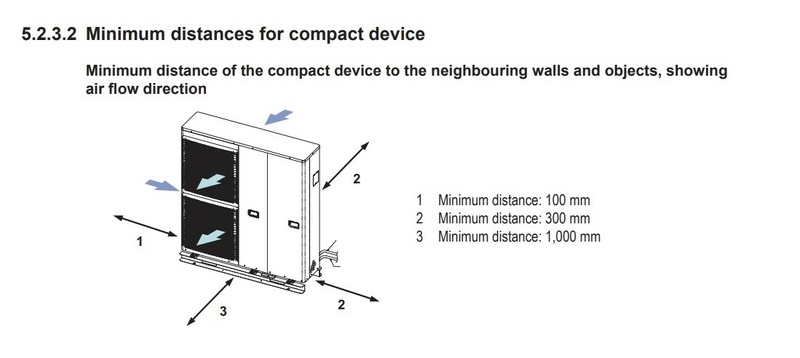

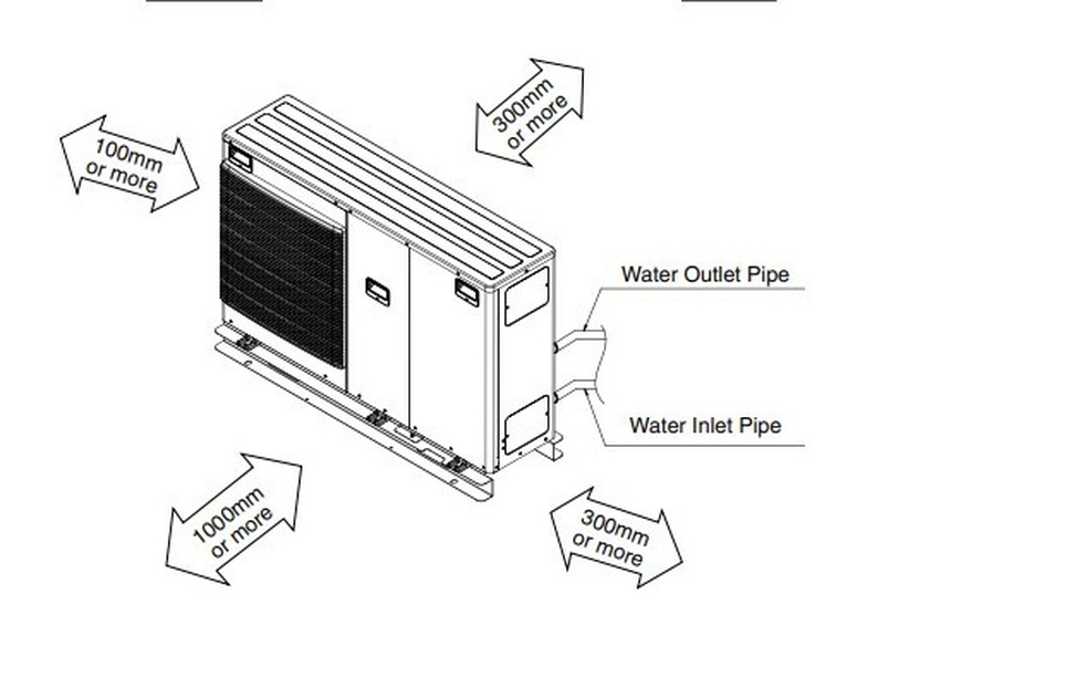

Wat is de minimale afstand tot de muur als je een Pana parallel aan een muur neerzet op de grond?
Ik kan dat antwoord nergens vinden. Is er ook een optimale afstand ivm ontwerp?

@technopeuter de handleidingen en design manuals verschillen van mening. Persoonlijk zou ik 300mm aanhouden zodat je nog makkelijk erbij kan achter de wp.
Afbeeldingslocatie: https://tweakers.net/i/-GM_dqQKAaVPLcwatdjZV20wos8=/full-fit-in/4920x3264/filters:max_bytes(3145728):no_upscale():strip_icc():fill(white):strip_exif()/f/image/fLRssigFkHZUS3ABEqwKgU6o.jpg?f=user_large
Afbeeldingslocatie: https://tweakers.net/i/gshLpb_9aZaeo76faeLsx1O-ZaY=/800x/filters:strip_icc():strip_exif()/f/image/xcCgQBYurPrvppUPjmLeo2N7.jpg?f=fotoalbum_large

Murkmans schreef op dinsdag 31 januari 2023 @ 23:45:
Volgens mij zie ik in beide afbeeldingen dezelfde waarden staan?

  • hnq
  • Laatst online: 16:16
hnq
Stuitte op een aardig filmpje wat het gevaar van recirculatie bij de buitenunit relativeert. Dat gevaar wordt op dit forum nogal benadrukt. Maar het lijkt veel minder een cop-killer te zijn, althans volgens de mannen van dit filmpje. Benieuwd naar de reacties van de vele deskundigen hier.
https://youtu.be/L5O2BSFqWwY

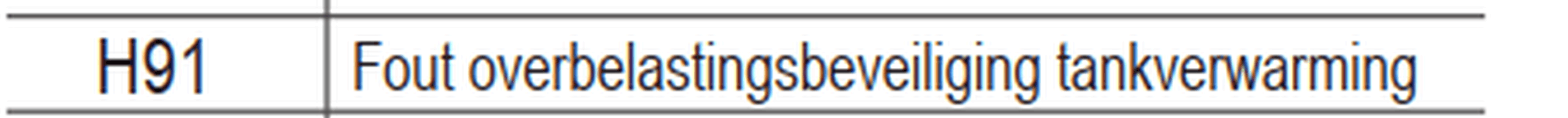

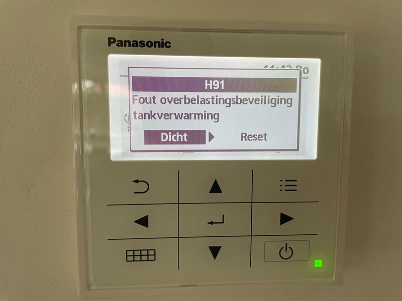

Hi allen,
Ik heb sinds vanochtend een acuut probleem wanneer de Pana (9kwh mono) het SWW vat van 300 liter wil bijverwarmen.
De controller geeft 'out of the blue' melding H91 aan: Afbeeldingslocatie: https://tweakers.net/i/c_c6oz5yIlxDRYVHvpc6hCK55RA=/full-fit-in/4000x4000/filters:no_upscale():fill(white):strip_exif()/f/image/cdQ30UWtqPfqAcIYAgTpgx7W.png?f=user_large
Afbeeldingslocatie: https://tweakers.net/i/BeWIYEPSCpKfZ_cSlDcfIdUaEok=/800x/filters:strip_icc():strip_exif()/f/image/FNyLCcnBNYTcBfEAeoO2jlzN.jpg?f=fotoalbum_large
Tankverwarming in het menu staat uit, en alle kleppen, kranen, etc. staan open. Ik heb een SWW vat van Fujitsu (= DJG) met een 750w elektrisch element in de tank. In menu staat hij op internal element. Ik merk dat de Pana de temp wel verhoogt, maar telkens de foutcode H91 geeft. Ik klik dan op dicht en dan gaat hij weer een paar minuten verder en valt dan weer doodleuk in storing..
Wie weet raad? Ik zie een hoop discussie hier al over, maar geen oplossing.. Panasonic monoblock warmtepompen topic deel 2
[ Voor 7% gewijzigd door jvaessen op 02-02-2023 12:03 ]
  • thehog
  • Laatst online: 21:09
@jvaessen als hij op internal element staat gebruik je dus niet de 750w element in de heater maar de heater van de panasonic zelf (die dan het CV water verwarmd en daarmee de boiler verwarmd). Waarom gebruik je niet de 'external' setting?
De overbelasting komt dus nu van het interne element. Dat kan voorkomen als er even een luchtbel voorbij kwam en het element hierdoor z'n hitte niet kwijt kon. Nu is dan de bescherming ingesprongen en die moet je handmatig resetten. Staat wel in de manual waar je deze weer kan resetten (knopje,schakelaar ergens bij het bord).

In dit filmpje maar ook hier op 't forum wordt aangeraden de buitentemperatuur zoals de WP dat achterop meet en een aparte buitentemperatuursensor die niet beïnvloed wordt door de WP met elkaar te vergelijken. Als daar geen groot verschil in zit en 't verschil redelijk constant is dan is dat m.i. een goede indicatie dat er geen probleem is.
Ik heb wel eens gezien dat als je in de settings wat veranderd, dat dan enige tijd later nog een foutmelding voorbij komt op basis van de eerdere settings. Misschien is het dus een false positive, boel aan/uit, nog even aankijken.
Anders houdt deze foutmelding verband met de booster heater in de SWW tank. Op de main PCB zit een aansluiting voor de OLP (over load protection) van de booster heater. Dit is een beveiliging die inkomt als de tankheater te warm wordt. Als je deze niet hebt, dan dient hij doorgelust te worden (en de externe heater is ingeschakeld in de settings).
Verder heeft de service manual nog wel het aan ander te melden over hoe verder te gaan met deze fout.

Thorsd schreef op donderdag 2 februari 2023 @ 12:48:
[...] Anders houdt deze foutmelding verband met de booster heater in de SWW tank. Op de main PCB zit een aansluiting voor de OLP (over load protection) van de booster heater. Dit is een beveiliging die inkomt als de tank te warm wordt. Als je deze niet hebt, dan dient hij doorgelust te worden (en de externe heater is ingeschakeld in de settings).
Dit was het bij mij. Ik had dezelfde H91 foumelding. Vervolgens op de main PCB de een draadbrugje geplaats voor OLP. En probleem was verholpen.
  • thehog
wessy schreef op donderdag 2 februari 2023 @ 12:50:
Hij heeft hem op intern staan dus dan is dit niet nodig :) (maar inderdaad zoals ik al aangaf kan hij hem beter op extern zetten en de draadbrug plaatsen als de tank niet een eigen OLP aansluiting heeft)
  • jvaessen
  • Laatst online: 11-10 23:36
thehog schreef op donderdag 2 februari 2023 @ 12:18:
Ok, dankje. Heb hem nu weer op external gezet, wist eerlijk gezegd niet wat beide waren.. 8)7
Ik ga zoeken waar de reset zit, dit is op het moederbord op de pana bedoel je?
  • jvaessen
thehog schreef op donderdag 2 februari 2023 @ 12:51:
Vreemde is ook nog dat ik hem eerst op extern had staan, toen fout kreeg, op intern zette en nu weer terug zet op extern... Wellicht is de melding ook van toen. Echter tijd gewerkt zonder foutmelding.
De OLP beveiliging, zit dat op het elektrische element van de tank heater? Die van mij is van DJG dus niet panasonic zelf.
  • thehog
De interne OLP is een (ik geloof mini klein rood) knopje van de heater zelf. Kijk even in de service manual bij de error code.
De externe OLP (een van de schroefverbindingen in de warmtepomp) moet je eigenlijk aansluiten op de OLP van de boiler. Als de boiler die niet heeft dan moet je een draadbrug plaatsen tussen de twee contacten van de warmtepomp (zodat de warmtepomp denkt dat er geen OLP probleem is).
Nu je hem op extern hebt gezet zal je dat laatste dus wel even moeten regelen. En ook de interne heater wil je wel resetten want die wordt gebruikt voor defrost en andere zaken.

Het draadbruggetje dat nodig is voor de externe OLP:
Afbeeldingslocatie: https://tweakers.net/i/paOeliDMMlhleYbIgh5eKTwxzcY=/800x/filters:strip_exif()/f/image/z3jr0z7nHwIolzX8swCr8p0C.png?f=fotoalbum_large
  • jvaessen
thehog schreef op donderdag 2 februari 2023 @ 13:48:
Deze heb ik gevonden.. even zoeken welke het is. Dank voor de hulp iedereen, echt top! _/-\o_
Afbeeldingslocatie: https://tweakers.net/i/CeeCOJZj6Y82XMdxI_A7p6NdE6g=/800x/filters:strip_exif()/f/image/QPfZSIBmF8T2C0ghdY3XVRup.png?f=fotoalbum_large
  • thehog
CN-OLP2 is dus de externe verbinding die @blb4 laat zien in zijn plaatje
CN-OLP1 is de verbinding op de printplaat naar de interne OLP die je met de hand kan resetten
