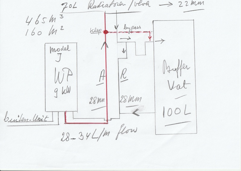

  • Gary199
  • Registratie: Juni 2022
  • Laatst online: 13-12-2023
thehog schreef op donderdag 21 oktober 2021 @ 18:49:
Hoezo? Ik vind de uitleg voor situatie C echt wel de beste. Met situatie A moet de buffer op een hogere temperatuur dan je afgifte zitten.
Had hier met de Pana split 9kW J de opstelling van het B-vat gelijk aan Model C
Dit gaf een continue verdeling Aanvoer naar Afgifte van plm. 20L/min en plm. 10L/min door het B-vat
De extra circulatiepomp, situatie exact als Model C, is van het type als in de Pana docu geadviseerd.
Als de interne Pana corculatiepomp stopte, stopte ook de extra pomp. Dus geen circulatie meer door het systeem.
Ik vond al een tijdlang dat de Kamstrup weinig vermogensafgifte registreerde ( reeds vanaf de installatie )
bij toch een redelijke COP in een installatie die voor 90% het van traditionele radiatoren moet hebben.
Ben gegaan voor een experiment - voor mij - en heb het B-vat gesitueerd alleen in de Retour en daar een
nuance op aangebracht. Er loopt nog een open "bypass" tussen Retour voor het B-vat en de Retour na het B-vat. Denk, weet dat niet, dat 45% Retour-water door het B-vat loopt en die verwarmt op Retour-niveau.
De Temp in het B-vat is grotendeels van de tijd in Temp plm. 1*C lager dan de Retour-temp volgens de Pana.
Bij een De-icing daalt de Temp in het Afgiftesysteem regelmatig tussen 30 en 27*C. Dat zou ik willen veranderen.
Komende dagen wil ik een Bypass aanbrengen tussen de Aanvoer en de Retour, de T-aansluiting op de Retour juist voor het B-vat.
Dat kost direct COP/VERMOGEN maar compenseert dat vermoedelijk in het stadium tot de volgende De-icing.
Door deze Bypass kan de interne circulatiepomp van de Pana zijn warme Aanvoer voor een De-icing weer door het B-vat sturen via zijn eigen "toerenregeling" en tijdens de De-icing kan het koude water eveneens naar het B-vat en wel geheel indien een thermisch gestuurde magneetklep de nog aan te brengen Bypass geheel opent om deze vervolgens na de De-icing weer ( geheel ? ) af te sluiten.
Deze "oplossing" heb ik verder nergens kunnen ontdekken en het is daarom nog maar de vraag of deze "oplossing" naar wens en behoren werkt.
NB
De reeds aangebracht Bypass van "Retour naar B-vat" geeft door de gewijzigde stroomrichting een verbetering in afgegeven vermogen te zien van plm. 21% gedurende inmiddels een aantal dagen.
[ Voor 4% gewijzigd door Gary199 op 28-01-2023 13:23 ]
  • blb4
  • Laatst online: 03:18
Gary199 schreef op zaterdag 28 januari 2023 @ 13:15:
NB
Kan je er een schema / tekening van maken? Plaatjes zeggen meestal meer dan woorden.

blb4 schreef op zaterdag 28 januari 2023 @ 14:17:
Ik doe een poging:
Afbeeldingslocatie: https://tweakers.net/i/uHuVbGq70YQHZFAaduD4ww2Mhvw=/800x/filters:strip_icc():strip_exif()/f/image/5VTTAl0XRr8U5KQnIZdbkMyJ.jpg?f=fotoalbum_large

Zit de retour nu 2 x op ‘t buffervat aangesloten? En die klep zit er nu nog niet? En de bypass, waar zit die nu exact?

blb4 schreef op zaterdag 28 januari 2023 @ 19:22:
Ik heb een 7kW model, ook met alleen radiatoren en heb een 50 liter buffervat in de retour. Tussen aanvoer en ingang buffervat heb ik een bypass die open gaat tijdens defrost (als de pomp veel hoger dan de normale 10-16 liter/minuut komt), de energie voor de defrost komt dus vnl uit ‘t buffervat en hiermee wordt ook suizende leidingen voorkomen. Die bypass was bedoeld om te zorgen dat er altijd voldoende flow zou zijn ivm naregeling van radiatoren maar 't werkt dus ook uitstekend tijdens een defrost.
Nu ik weet dat de WP ook een defrost signaal kan afgeven had daarmee ook een driewegklep gestuurd kunnen worden waarmee 't hele afgiftesysteem uitgeschakeld zou worden en alleen de buffer nog in 't circuit zou blijven. 't werk nu echter prima dus ik laat 't maar gewoon zo.
Mogelijk heb je hier iets aan?
Retour gaat naar en door B-vat en tevens rechtstreeks naar WP. Ik wilde niet slechts het koudste water uit B-vat de retour van de WP in.
De bypass vanuit de Aanvoer plus klep moeten nog worden aangebracht.
De klep moet geopend worden omstreeks het moment van aanvang defrost en sluiten na ongeveer 5-8 minuten. Het gaat mij niet om stroomgeluiden doch om behoud van warmte in de vloer.
Aan te brengen bypass: zie de rode stippellijn.
Het gaat me bovendien meer om het verhoogde in het systeem ingepompte vermogen dan om de hogere COP.

Gary199 schreef op zaterdag 28 januari 2023 @ 21:57:
Die retour langs 't buffervat en door 't buffervat snap ik niet helemaal, m.i. wordt zo 't buffervat maar voor een deel gebruikt. Dat is tijdens normaal bedrijf denk ik niet echt een probleem maar juist wel tijdens defrost, hij doet m.i. dan dus ook niet veel.
Als je met een klep gaat werken (die kan je dus bedienen met 't defrost signaal uit de WP) dan heb je volgens mij geen bypass nodig, als die 3wegklep om gaat gaat alles direct via de retour & buffervat. Wat m.i. dus niet lekker gaat werken omdat de retourleiding parallel aan 't buffervat 't vat bijna kortsluit en de temperatuur tijdens een deforst drastisch zal dalen met als gevolg dat ook de BH snel zal bijspringen.
Maar goed, ik kan 't natuurlijk geheel verkeerd zien....

blb4 schreef op zaterdag 28 januari 2023 @ 22:47:
In de huidige setting koelen radiatoren en VVW sterk af. De ideale opzet zou zijn geen B-vat. Kleinste afwijking daarop is een B-vat 2-pijps in de Retour. Ik wilde echter de maximaal te bereiken flow en vandaar een buis die het B-vat passeert. De Delta T is continue 3-5*C. Daaromtrent geen probleem. Het koude water dat b een defrost de Aanvoer ingaat acht ik onnodig veel. Vandaar een bypass vanuit de Aanvoer in de Retour pal voor het B-vat. T.o.v. B-vat volgens schema C. geeft de huidige opstelling een toename in afgegeven vermogen van plm. 1.2kW Ook de COP is wat hoger.

Gary199 schreef op zaterdag 28 januari 2023 @ 23:19:
BH is volledig uitgeschakeld. Vanaf -20
Er zijn heel veel wegen naar Parijs, zo ook heel veel mogelijkheden om een installatie op te bouwen 8)
Ik moet zelf nog eens testen wat 't effect is van de buffer uit de circulatie halen, dat kan ik doen door die 2de 3-wegklep om te zetten. Ik gok dat dat niet heel veel voor de flow doet, mogelijk gaat de pomp iets minder toeren draaien (stuur op dT).

blb4 schreef op zaterdag 28 januari 2023 @ 23:51:
Puur door een B-vat ontstaat een werveling in het vat en dat geeft niet de snelste weg naar de uitgang.
Een WP met nauwelijks voldoende vermogen is gebaat bij alle mogelijke flow.

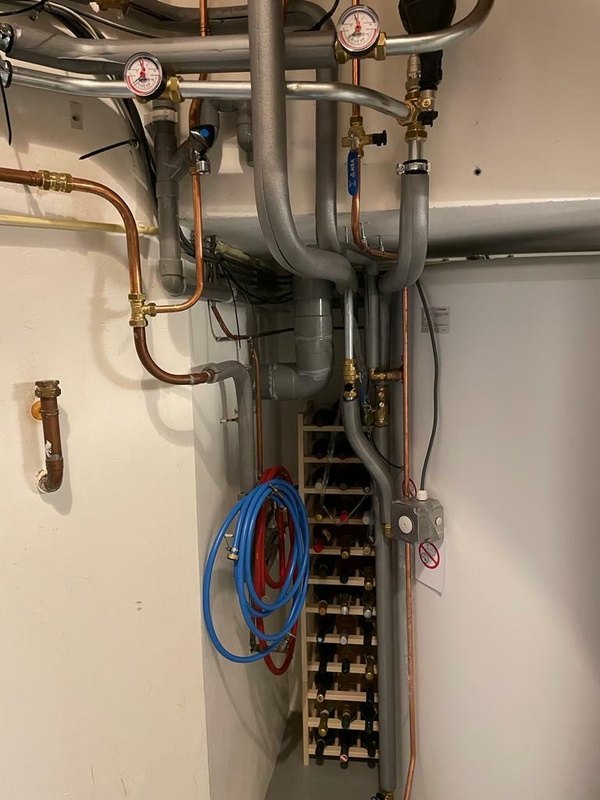

Hi allemaal,
Veel gehad aan het forum en wil graag wat feedback geven wat ik nu gemaakt heb. Donderdag 19-1 de 9J geleverd, nu sinds 25-1 hem aangeslingerd (na 3 dagen geen CV en warm water meer te hebben gehad...). Geen tip, scoor je geen punten mee 8)7.
30-1 toevoeging: Vooraf ook nog een warmtepompboiler overwogen ivm de eenvoud hiervan, maar toch een SWW gekozen; want minder elektrische aparte systemen. Diverse installateurs benaderd om mijn systeem te helpen installeren, maar niemand had/heeft tijd, wil tijd maken. Gaat niet eens om de kosten, maar simpelweg geen partij te vinden.. Dus dan maar zelf.. :> Geen technische achtergrond, wel 2 rechterhanden en GBV (Gezond Boeren Verstand).
Heb nu een opstelling zonder buffervat, en met 300L rvs DJG SWW vat (van Fujitsu, is DJG maar dan label A). Werk nu op stooklijn, draait mooi stabiel tot dusverre. Verbruik lijkt ergens rond 15-18 kwh per dag te zitten.
Meeste leidingen zijn 28mm staal, alleen de aansluiting naar binnen is 32mm Henco. 3 weg klep van tameson, uit de intro post. TF1 vuilfilter en de ontluchter welke hier wel vaker voorkomt. Verschillende kogelkranen erin gezet en ook manometers om temp verschillen en de druk te kunnen zien.
CV ketel inmiddels al weggehaald en binnen 15 minuten verkocht via MP, blijkbaar veel vraag naar..
Moet nog het e.e.a. na isoleren van de buizen en kleine druppel lekkages oplossen (bij manometers).
Voor de liefhebber heb ik ca. 2 meter Henco 32 mm over, gratis over te nemen!
Ook een 300liter buffervat (A+ label) van OEG over (OEG-nr.: 516005768), besteld maar besloten toch niet te gebruiken. Kost inmiddels 1591,15 Euro, bizar! Ik doe hem weg voor 1150,- mocht iemand interesse hebben :*)
Éen vraag heb ik nog: ik heb sterilisatie van de SWW tank in de pana controller aangezet voor elke zondag 13.00, echter begint hij daar niet mee om 13.00. Zit er vertraging in en neemt hij dat mee bij het 'gewoon' verwarmen?
Enkele foto's hieronder! Afbeeldingslocatie: https://tweakers.net/i/NXHmI4DV5I6fCcuEyyMyAbzH3Po=/800x/filters:strip_icc():strip_exif()/f/image/xnHhXeZDCbNoa6LZ4Nl245Ga.jpg?f=fotoalbum_large
Afbeeldingslocatie: https://tweakers.net/i/c9ZmIyp0f30SYcTlOHpf7r-1R5g=/800x/filters:strip_icc():strip_exif()/f/image/PmoAePlJTmADkkTiX4VvJl9g.jpg?f=fotoalbum_large
Afbeeldingslocatie: https://tweakers.net/i/hxBxaZwOZuilN9enXNUxnvJPpPQ=/x800/filters:strip_icc():strip_exif()/f/image/2XvYmVqeoGoxwpodcAC2S1DW.jpg?f=fotoalbum_large
Afbeeldingslocatie: https://tweakers.net/i/zgF7CdzXp1wzPk5-HIEefYjQfbs=/x800/filters:strip_icc():strip_exif()/f/image/oFAme2kHReImUqMbwdz3E5aB.jpg?f=fotoalbum_large
Afbeeldingslocatie: https://tweakers.net/i/KQyYmba53MxUs7aIVVlKX77QOxo=/800x/filters:strip_icc():strip_exif()/f/image/mW2GBY5QWGlyCzImd4XTwXpf.jpg?f=fotoalbum_large
Afbeeldingslocatie: https://tweakers.net/i/FGnOHSAqH8Z48b-c-iZrJaoWv5Y=/800x/filters:strip_icc():strip_exif()/f/image/2pfOgjE0Eecpw22ZETm5DuK4.jpg?f=fotoalbum_large
Afbeeldingslocatie: https://tweakers.net/i/7W6wgZDlHWo7uGloYCMG7kuHsjs=/800x/filters:strip_icc():strip_exif()/f/image/hCRwFK0pc22grXkjMGDjEx2V.jpg?f=fotoalbum_large

  • Gary199
t.oswald schreef op maandag 30 januari 2023 @ 11:04:
Ik mag toch aannemen dat je een shift1 geeft omdat je het te koud vindt? De moraal is dan toch dat je zonder iets te doen het te koud hebt?
Het effect van een shift1 hangt uiteraard af van je stooklijn, shift1 is niet persé +1graad. Als je stooklijn erg steil is zal de Wp flink aan het werk gaan om de nieuwe Ta snel te realiseren. Bij mij geeft een shift1 een Ta verhoging van maar 1 graad en valt de reactie erg mee.
Defrost zonder ijsvorming als straf kende ik nog niet. Zeker J9 kabouters met een slecht humeur 8)
Ik wilde de aanvoer van 37 naar 38*C. Uiteraard heeft ook de pompsnelheid zijn inbreng
in wat er hoe gebeurt. Die staat gemiddeld, ivm Delta-T = 3, op plm. 30l/min.
Ook vanmorgen weer een defrost. Na de defrost was de Tem in het B-vat 4*C hoger dan de Retour. WP schakelde daarop zichzelf uit in afwachting van "voldoende" afkoeling van het B-vat. Delta-T van B-vat bleek 0*C te zijn. Deze daarop verhoogd naar 4*C.
Het systeem "wacht" op het aanbrengen van een 2 of 3-weg klep waardoor water vanuit de aanvoer tijdens een defrost deels rechtstreeks naar het b-vat stroomt.
Dat voorkomt de afkoeling in vloer en radiatoren t.k.v. de Temp. in het B-vat waardoor ook de WP niet meer zal afslaan omdat de Temp in het B-vat te hoog zou zijn.
Na deze wijziging is wat mij betreft het hele systeem klaar.
Rest nog verdere isolatie om de tr-verliezen omlaag te brengen.
Te beginnen met 4-dubbel glas met 3x spouw. HR+++

  • Flight777
  • Laatst online: 21:15
Goedemiddag Panasonic experts!
Dit in het algemene Warmtepomp topic geplaatst en ik werd hier naar verwezen voor meer informatie ;)
Na verschillende (idioot) hoge offertes te hebben ontvangen in Nederland, afgelopen December de knoop doorgehakt en zelf een Panasonic WP aangeschaft in Spanje: https://climayaerotermia....c09je5c-generacion-j.html
Deze wordt als het goed is volgende week geleverd, dus ik ben ondertussen druk met installateurs om een passende offerte te krijgen voor het verder installeren.
Nu zegt de ene installateur dat ik waarschijnlijk wel een (kleine) buffer nog heb van 50-90l en de ander zegt je kan het proberen zonder en later altijd bij zetten.
Na het lezen van dit topic, neig ik voorlopig naar geen buffer nodig, maar toch even dubbelchecken met de experts hier.
Onze situatie:
- Vrijstaand huis, bj 2000 en deels 2008 (aanbouw), goed geisoleerd, ~160m2 woon oppervlak.
- Gasverbuik 1100~1300m3, incl warmwater
- Hebben beneden ook al een L/L warmtepomp (airco) die kan verwarmen
- Beneden zo'n 50m2 aan vloerverwarming, aanbouw heeft 2x type 22 radiator
- 1e verdieping, slaapkamers + badkamer, zijn nog oudere type 10 radiatoren
- Zolder hangt ook 1x type 22 radiator
- Alle radiatoren zijn voorzien van Tado knoppen, kunnen dus open en dicht.
In principe zou het mooi zijn als ik deze "zoneregeling" kan behouden voor de bovenverdiepingen. Begane grond kan altijd openblijven als buffer. Maar is dat genoeg of is er toch een buffervat benodigd?
Na wat tips ben ik nu op zoek naar de minimale systeeminhoud die Panasonic voorgeeft. Echter kan ik deze niet vinden in de Installation/Service Manual. Kijk ik er nu naast of geeft Panasonic deze niet?

Zijn de volgende stellingen juist ?
a. Ieder systeem met een WP een zo hoog mogelijke flow.
b. Een hoge flow laat zich gemakkelijker waterzijdig/thermisch inregelen.
c. Door a. en b. kan de Ta omlaag, gaan het vermogen van de WP en de COP omhoog. ( normaliter )
d. Doordat de Ta omlaag gaat werkt de compressor op lager niveau , gaat het aantal Hz van de Fan omlaag
e. Door d. vermindert het aantal defrosts.
Alles "normaliter" gesteld.

Mijn op 26 januari ontvangen 5J wacht braaf in de garage op installatie.. :)
Nadat de warmtepomp geleverd is ben ik meteen begonnen met de voorbereiding en heb ik inmiddels een nieuwe vloerverwarmingverdeler geplaatst en getest op mijn Intergas Xtreme CV-ketel die ik op 40 graden heb gezet, wat prima werkt. Deze vervangt een Therminon 5000 mengverdeler met pomp.
Afbeeldingslocatie: https://tweakers.net/i/0U1SjhI1-ZibZoJkEATI12MuY70=/full-fit-in/4920x3264/filters:max_bytes(3145728):no_upscale():strip_icc():fill(white):strip_exif()/f/image/GvuYw2pRArFQQhMzqT8p5z26.jpg?f=user_large
Op dit moment ben ik bezig twee groepen in de meterkast aan te leggen. De Pana heeft er twee nodig en aangezien mijn groepenkast met 12 groepen al vol was heb ik een extra miniverdeler besteld met twee 16A C-kar alamats die naast de groepenkast komt te hangen.
Ook lees ik hier regelmatig over vuilafscheiders en microbellenontluchters. Heb er veel over gelezen, maar wat is nou wijsheid? Situatie is een gerenoveerde en goed geïsoleerde woning met vloererwarming beneden, grotendeels kunststof leidingen en een klein deel koper van de ketel naar de rvs verdeler boven voor de radiatoren in de slaapkamers, die overigens niet gebruikt worden behalve de handdoekradiator in de badkamer. Kortom, alles is nog redelijk nieuw.
Is alleen een (magnetische) vuilafscheider, zoals deze voldoende of moet er ook nog een microbellenontluchter bij zoals deze of kan ik beter een gecombineerde vuil- en luchtafscheider nemen zoals deze? In de verdeler op de verdieping boven zit al wel een automatische ontluchter, dus is dat dan nog wel nodig? Wat zouden jullie doen in mijn geval?

Tranquility schreef op dinsdag 31 januari 2023 @ 17:04:
Genoeg ontluchters in jouw systeem plaatsen samen met een magneetfilter voor de mogelijke metaaldeeltjes uit jouw oude en huidige systeem. De aanwezige magneetfilter in de Panasonic is hiervoor te bescheiden naar mijn mening leuk voor alleen nieuwe vloerverwarming met weinig of geen metaal in het systeem.
