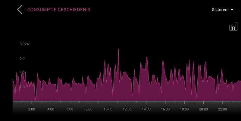

Voor de liefhebbers van plaatjes:
Hierbij een goed voorbeeld van wat de eerder door mij gemelde schakeling (link) voor het 34Hz probleem voor effect heeft bij mijn 12 J serie.
Om 21.30 de schakeling weer aangezet (ik zet hem momenteel aan als ik thuis ben, zodat ik controle kan houden)..
Ook is mooi te zien dat het geen invloed heeft op de defrosts. ze lopen iig gewoon door.
Gevolg is dat (buiten de defrosts) de WP gewoon mooi doorloopt, in plaats van dat hij (ondanks QM3) flink hoog start.
Afbeeldingslocatie: https://tweakers.net/i/_Rg4vX2fZPTw0wjm1sVkKnWS03c=/800x/filters:strip_icc():strip_exif()/f/image/6vSyoUs5nLYJiYIvLogY5uba.jpg?f=fotoalbum_large

Hey Motorfret, dank voor het delen! Zou je misschien nog een tekeningetje willen delen wat je gemaakt hebt?
Welke weerstand zou ideaal zijn, 24k Ω of 15k Ω ipv de door jou gebruikte 50k Ω?
Ik probeer nog te begrijpen waarom de defrosts doorlopen. Als de Pana denkt dat het 7C is terwijl het 0C is, dan gaat hij toch geen defrosts doen? Of kijkt hij voor defrosts naar een andere waarde of sensor dan de gemeten Tb via de interne of externe temperatuursensor?

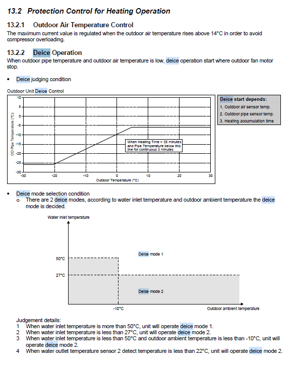

Hij kijkt naar de EVA outlet temperature. Als die onder een bepaalde temperatuur komt dan gaat hij defrosten. Zie de handleiding voor het grafiekje van de specifieke temperatuur waarop dat gebeurt.

Ook minder defrosts zo te zien?
Hoe ziet je heat production eruit voor en na inschakelen?

MikeyMan schreef op woensdag 25 januari 2023 @ 13:25:
Staan beide in het plaatje :?
(en ik zeg ook nog dat het aantal defrosts normaal doorloopt)
[ Voor 78% gewijzigd door Motorfret op 25-01-2023 13:50 ]

Motorfret schreef op woensdag 25 januari 2023 @ 13:41:
Standalone oplossing idd
You're right, beetje een bende op telefoonscherm. De 0-momenten zijn volgens mij de defrosts toch? Dat was voorheen op het oog meer aan de hand dan na inschakeling...?

MikeyMan schreef op woensdag 25 januari 2023 @ 13:50:
zijn idd iets (maar dan ook maar minimaal) minder, wat ook logisch is, daar het geheel rustiger loopt.
Het rustigere gedrag is ook terug te zien in het stroomverbruik. (is van hele woning en verschillende schaal, maar evengoed te zien)

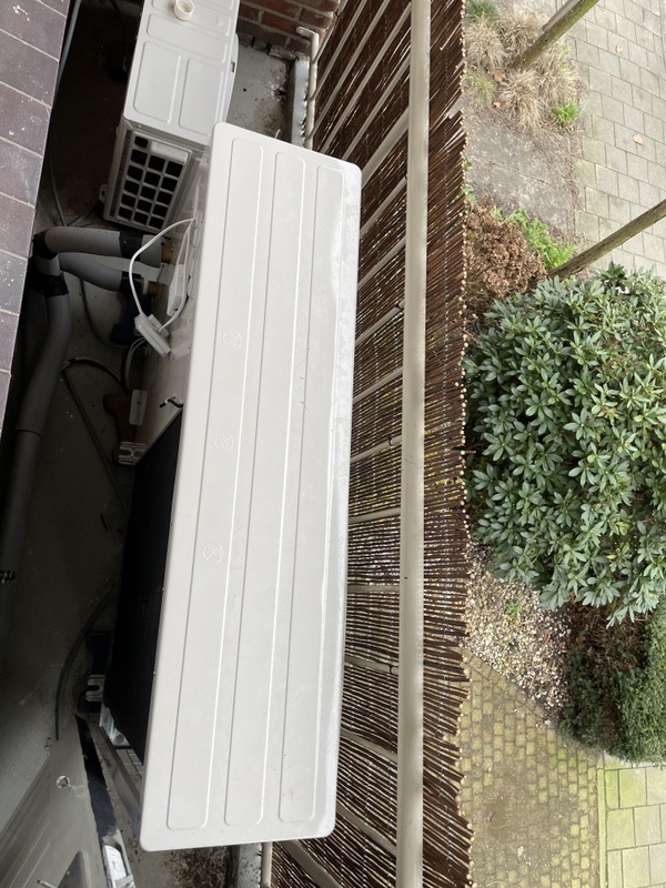

BrcBas schreef op dinsdag 24 januari 2023 @ 12:52:
Excuus zie je bericht nu pas. Uiteindelijk laten wij onze airco’s nu boven elkaar hangen, deze worden verplaatst als service van het bedrijf die ze gehangen heeft. Dan komt de Monobloc ernaast. Vanwege de hoogte is het onhandig om de Monobloc er boven te hangen, vooral doornheg gewicht. Ook zie je vanaf de straatkant nu maar 1 vd 2 airco’s en verder niets, omdat de andere units wegvallen door de uitbouw.
Ik denk dat ik dat ook wel kan doen. Dan gaat de middelste airco boven de linker. Anders komt die helemaal rechts te staan. Op een meter of anderhalf weg van de grens.

wervisser schreef op woensdag 25 januari 2023 @ 13:41:
Is er een n00b gids (voor in de TS bijvoorbeeld) gemaakt voor voorwaarden en consequenties om te bepalen wat er gebeurt met je installatie op basis van de waardes die worden verzameld door de Service Cloud of Heishamon?
Als ik wat pagina's terug ga kom ik bijvoorbeeld tegen dat er een defrost start bij een Outdoor Piping Temperature van -10. Is dat een vast gegeven of kan dit ook gebeuren bij -8 of pas worden gestart bij -12?
Ditzelfde geldt natuurlijk bij een defrost. Hier zullen de waardes verkregen uit het systeem herkenbaar zijn door middel van het patroon.
Bedoel je dat we in de TS een aanvulling moeten maken op basis van wat tweakers hebben geconstateerd dat mogelijk afwijkt van wat ze verwachtten op basis van hun observaties uit Heisha en Cloud? Het verband tussen meetwaarden en gedrag staat voor een deel gewoon in de diverse service manuals. Sommigen zijn zo onduidelijk dat aanvulling/verbetering mooi zou zijn. Maar de meeste zijn glashelder; bijvoorbeeld die over wanneer en hoe de verdamper van rijp ontdaan wordt:
Afbeeldingslocatie: https://tweakers.net/i/44fXzstPX9vaynGO2FCfoGT6ZZE=/full-fit-in/4000x4000/filters:no_upscale():fill(white):strip_exif()/f/image/Eqj0EgtyOzkSeZddS6wm0Cu9.png?f=user_large
Misschien helpt het als we het niet over defrost en ontrijpen hebben, maar over deice :)

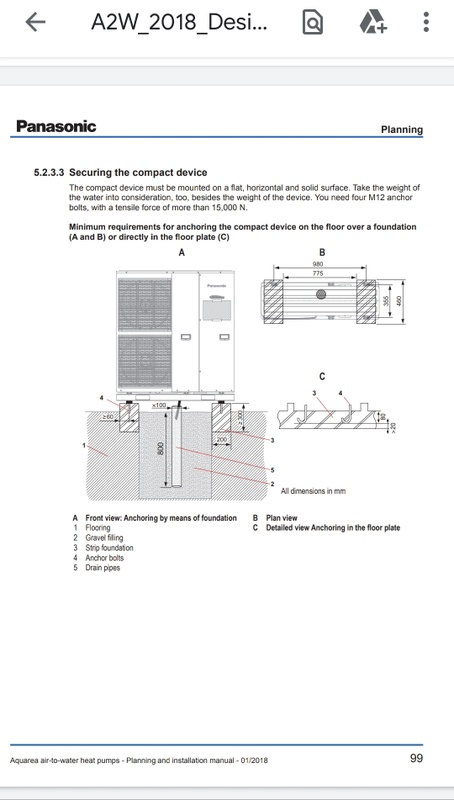

dof schreef op woensdag 25 januari 2023 @ 19:57:
't Is inderdaad een beetje onnozel maar ik kon die afstand ook niet vinden (ondanks dat ik nu de hele pana bibliotheek heb gedownload :? ).
't Is dus 980 mm (aan beide kanten 150 mm vanaf het einde van de draagbalk). Het staat wel in het enkelbladige A3 formaat "Installatiehandleiding", maar die versie kan ik niet als pdf vinden vreemd genoeg (kan wel even foto maken van die plaatjes indien nodig).
Ik gebruik dus wel een buis in m'n grindbak die nu (bijna) klaar staat. :)
Buis gaat ~50cm diep, Pana schreef 80 cm voor maar die vrijheid veroorloof ik me maar.
De Bigfoot's heb ik op (Hornbach ~3,95 € ) zwarte betonblokken (60x15x15cm) gezet, wel even gezekerd met boutje + draadeind + stalen dwarslat (eronder) , zodat die bigfoots en pana er niet afvallen om wat voor reden dan ook.
Het is jammer dat Panasonic de onovertroffen Design Guide 2018, ook bekend als Aquarea Planning and Installation niet heeft ge-update bij introductie van de J-serie. De voor de Engelse installateurs bedoelde Final Draft 2020 was een leuke aanvulling, maar het onderdeel planning is ondermaats.
In de Design Guide staat hoe de monobloc buiten geïnstalleerd wordt:
Afbeeldingslocatie: https://tweakers.net/i/mj776Z6p0e-9tPww9pZXDJY5oQY=/full-fit-in/4000x4000/filters:no_upscale():fill(white):strip_exif()/f/image/P5CsvQiySipcdRsmxAsf61pp.png?f=user_large
Zowel de Design Guide 2018 als de Final Draft 2020 zijn nog online te vinden. Bovenstaand plaatje heb ik eerder hier gepost, dus zou te vinden moeten zijn ;)

FransvWoerkom schreef op donderdag 26 januari 2023 @ 15:22:
Ik dacht dat er nu toch een definitieve UK versie is: https://www.panasonicproc...L_H%202020V11%20(002).pdf
Dank je, dat is 'm inderdaad die ik ook qua werkwijze een beetje gevolgd had. Maar 'k was vergeten dat de mater er bij stonden :)
Ik moet mijn Panasonic pdf's bibliotheek eens een beetje uitziften, want ik heb ook diverse jaargangen WP manuals die niet altijd dezelfde instructies geven helaas.

Nee, deze geeft geen maten e.d. weer.
'k Krijg sterk het idee dat er diverse manual auteurs zijn, die niet allemaal op 1 lijn zitten :)

Ik best wat geluid binnen van m’n wp. Het is de fan die resoneert op het huis. Hij staat los op rubber tegels op een betonnen balkon op de 1e verdieping.
Waar zou ik mee beginnen ? Juist isoleren met veren of vast schroeven aan het balkon? Ik heb die meegeleverde balk verwijderd ivm hoogte
Als je die meegeleverde balken hebt verwijderd en hij staat op rubbertegels, heb je dan wel een afvoer ruimte voor je condenswater?
  • schrobbelbob
  • Registratie: November 2014
  • Laatst online: 14-05-2025
wervisser schreef op vrijdag 27 januari 2023 @ 09:43:
Afbeeldingslocatie: https://tweakers.net/i/aqHMOKb56YXzca_JQIUwP346f70=/x800/filters:strip_icc():strip_exif()/f/image/S5mzCzEnXl8FXaUGL57SbMOb.jpg?f=fotoalbum_large
Jawel dat loopt prima weg die
Tegels zijn 4cm hoog wil wel van het water af op m’n balkon want het vriest dicht en het is een natte bende op dat beton, lijkt me
Niet goed.
Ik zit te denken aan een plastic bak eronder met een afvoer er aan en dan vervolgens alles door naar het beton vastbouten.
Die balk zit er onder voor de torsiestijfheid en verminderd de geluidsproductie.
  • t.oswald
  • Laatst online: 29-03 20:12
schrobbelbob schreef op vrijdag 27 januari 2023 @ 10:55:
Niet goed.
Lekkere circulatie zo met dat scherm!

Carboy54 schreef op vrijdag 27 januari 2023 @ 10:56:
Die balk is best slap, misschien beter direct aan het beton te bouten ?

t.oswald schreef op vrijdag 27 januari 2023 @ 11:13:
Dat valt reuze mee. idee is wel dat te vervangen voor een klimophaagje. Het is echt geen aangezicht zo’n machine op je balkon, dus dit leek me een mooie snelle tijdelijke oplossing

schrobbelbob schreef op vrijdag 27 januari 2023 @ 11:19:
Waarom denk je dat het reuze meevalt? Menging aanvoer en afvoer is echt niet goed. Je Tb meting zal ook niet correct meer zijn, vooral als de Wp hard aan het werk is. De kaboutertjes krijgen het kouder dan het is en gaan nog harder werken…..

schrobbelbob schreef op vrijdag 27 januari 2023 @ 11:18:
Ikzelf heb die balk ook niet meer, maar gezien de plaatsing op een houten dak heb ik daar een aluminium frame voor laten maken. Ik hoor dan ook helemaal niets binnen.
Maar die balk geeft zeker stevigheid. Je zou hem qua flow bijna beter aan de buitenzijde van het hek kunnen hangen. Ik twijfel of dit voldoende gaat functioneren.
Misschien eerst eens beginnen met een trillingsdemper op de stalen balken.
Aan de buitenkant met een klimop wrap folie 8) pgeene in "Panasonic monoblock warmtepompen topic deel 2"
