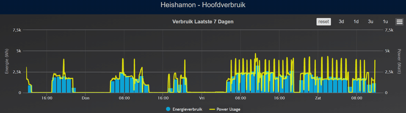

FransvWoerkom schreef op vrijdag 20 januari 2023 @ 23:56:
Ik denk dat je vloer 's nachts te ver afkoelt. Daardoor komt hij moeilijk op temperatuur. Je ziet de retourtemperatuur wel hoger worden bij elke korte run na een defrost. Rond 0° met sneeuw of mist is lastig voor de pana.
Maar zou dat dan verklaren dat ie ook zn gevraagde Ta niet haalt? Nu op vaste pumpflow en zonder nachtverlaging haalt ie het wel netjes.
Maar het verbruik gaat wel door het dak nu. Ook door de defrosts natuurlijk.
Afbeeldingslocatie: https://tweakers.net/i/rmEREH_rGVX1vgCAwSyUV8hiDZc=/800x/filters:strip_exif()/f/image/mR64zhVsZOogyKcIA6RNHHUm.png?f=fotoalbum_large

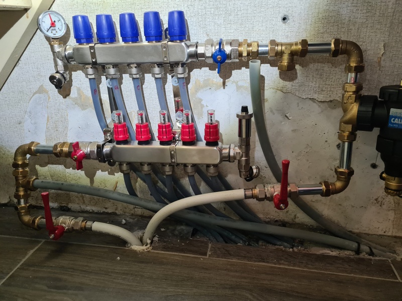

Iemand bekend met de errorcode H65 Fout bij het ontdooien?
  • Beekforel
  • Laatst online: 10:27
Beekforel
Is eigenlijk geen vis
wervisser schreef op zaterdag 21 januari 2023 @ 09:14:
Iets met de watercirculatie lees ik.
Watercirculatie fout. Controleer flowswitch sensor (defect of niet aangesloten). Waterpomp werkt niet goed.
  • wervisser
  • Laatst online: 15-08 11:19
Beekforel schreef op zaterdag 21 januari 2023 @ 09:17:
Ja, die had ik gezien, maar daar kon ik nog niet gelijk wat mee. Het is in de afgelopen twee dagen 2-3 keer voorgekomen. Qua installatie is niets gewijzigd.
Ik heb hem net weer aangezet en zie nu dat hij in elk geval weer begint te werken, hij pakt zo'n 1500W volgens de Youless.
Qua energieverbruik zie ik ook niet echt iets raars afgelopen nacht.
Afbeeldingslocatie: https://tweakers.net/i/aRG1ePMlkbVYRYJ-ehPFNrimN0k=/800x/filters:strip_exif()/f/image/6DHAWgyScXCfg2rZ8jW60s29.png?f=fotoalbum_large
[ Voor 27% gewijzigd door wervisser op 21-01-2023 09:26 ]

Is je druk in het cv systeem voldoende en alle lucht eruit ?
En staat alles open of worden er zones afgeknepen?
[ Voor 31% gewijzigd door Swenno op 21-01-2023 09:30 ]

Momenteel staat alles open, maar er zit ook een 300liter buffer voor.
De CV druk zal ik nog eens controleren, want ik heb eerder nog wel wat lucht uit een radiator gekregen. Hij stond daarna op 1,5 bar.
Ja te lage retourtemperatuur, of je back-up element aanzetten of een hogere temperatuur gaan draaien, waarschijnlijk draai je op radiatoren?
  • wervisser
wervisser schreef op zaterdag 21 januari 2023 @ 09:41:
Even gecontroleerd. De druk stond op 1,1 bar, heb hem verhoogd naar 2 bar
martijn v o schreef op zaterdag 21 januari 2023 @ 10:27:
Voornamelijk vloerverwarming en een paar radiatoren.
Heb gelijk de cz-taw1 maar weer gereset, dus die doet het weer 2 uur.
De WP pruttelt in elk geval weer voor het moment.
Afbeeldingslocatie: https://tweakers.net/i/fjCTmdvjuo2c4dlTbNtPsSCatW0=/800x/filters:strip_exif()/f/image/ORWCGxWOfUgjGBHFutHKGla9.png?f=fotoalbum_large
  • wervisser
De cz-taw1 is inmiddels weer verbroken, maar volgens de Youless verbruikt hij momenteel ruim 4kW. Het lijkt dus toch een te lage CV druk te zijn geweest.
  • flippy
flippy
Alle rechten voorbehouden.
wervisser schreef op zaterdag 21 januari 2023 @ 10:32:
je hebt een verdeler met pomp haal ik hieruit?
  • MikeyMan
  • Laatst online: 04:39
MikeyMan
Vidi, Vici, Veni
flippy schreef op vrijdag 20 januari 2023 @ 12:26:
Je kan proberen beetje te spelen met de liters, kijk wat 20lmin doet met je dt en of hij dan wat rustiger gaat lopen als je een vaste dt instelt op de compressor.
Heb hem nu op vaste flow gezet met 25 liter per minuut.
Afbeeldingslocatie: https://tweakers.net/i/iL__OHP1ZAgHa8LfuDeGqhStfOY=/800x/filters:strip_exif()/f/image/wcNnTYUZJzJxkr180hYcOW4J.png?f=fotoalbum_large
Haalt gek genoeg 'snachts (nu zonder nachtverlaging, maar met quiet mode) wel de Ta, maar overdag niet...

flippy schreef op zaterdag 21 januari 2023 @ 11:03:
Nee, 3 pomploze verdelers.
  • flippy
flippy
MikeyMan schreef op zaterdag 21 januari 2023 @ 11:04:
vannacht was het kouder en dus droger buiten. dan kan hij makkelijker zijn vermogen geven dan waneer het rond/vlak boven de 0 hangt.
wat doet de kamertemperatuur? blijft die wel constant? uiteindelijk gaat het om of je genoeg warmte de toko in drukt.
dan zou ik zorgen voor meer liters door het systeem. 20 in en 36 uit is idioot veel vershil. begin maar eens bij 20 a 25L/min.
[ Voor 22% gewijzigd door flippy op 21-01-2023 11:12 ]
  • MikeyMan
MikeyMan
Vidi, Vici, Veni
flippy schreef op zaterdag 21 januari 2023 @ 11:07:
De (externe) sensor van de Panasonic lijkt te denken dat het de hele nacht ongeveer 0 graden geweest is. Droger weet ik helaas niet.
Denk je dat het een vermogensding is? Volgens mij staat ie tijdens bedrijf 'maar' 1500-1600 watt te verstoken. Als dat het ding was zou ie wel op kunnen toeren toch?
Verwacht je nog resultaat van hogere/lagere flow?
[ Voor 4% gewijzigd door MikeyMan op 21-01-2023 11:13 ]

  • flippy
flippy
MikeyMan schreef op zaterdag 21 januari 2023 @ 11:13:
zodra de lucht onder de 0 komt is de lucht een stuk droger, water blijft slecht in de lucht hangen als het onder 0 is. ;)
en die sensor zit er nog wel eens 1 a 2 graden naast dus staar je niet blind erop.
toerental staat niet volledig gelijk aan vermogen. je kan met de juiste temperaturen al veel eerder aan je 5/7/9kW komen dan de max van de compressor.
  • MikeyMan
MikeyMan
Vidi, Vici, Veni
fietsensloper schreef op zaterdag 21 januari 2023 @ 11:14:
Kun je ergens zien hoeveel warmte hij geproduceerd heeft? Al is het met de onnauwkeurige interne meting, dan heb je in ieder geval een richtlijn van het opgewekte vermogen
Yup. Helaas werkt de plugin voor domoticz niet goed, maar heb het uit node red wel:
Afbeeldingslocatie: https://tweakers.net/i/jJHw_o_aFl0kBHhi06cDPteMQ8Y=/800x/filters:strip_exif()/f/image/8ARlJj8VQpHM0rEkLDlPYG5a.png?f=fotoalbum_large
  • fietsensloper
  • Registratie: Oktober 2022
  • Laatst online: 21-11-2025
Hmm daar zie je dat zijn productie eigenlijk ook te laag is. Volgens de handleiding moet hij tot -20 9Kw op kunnen wekken.
Hoe staat je heat delta ingesteld in de node-red flow? bij 25L/min moet die minimaal op 5 staan om de 9kw te halen.
25L/min / 60sec = 0.416L/sec.
0.416L/sec x 4,2 x (dt)5 = 8.75Kw.
Die 4.2 komt uit: soortelijke warmte water = 4,187 kJ/kg.K

MikeyMan
Vidi, Vici, Veni
fietsensloper schreef op zaterdag 21 januari 2023 @ 11:34:
Heat delta stuurt ie niet op toch als je op vaste flow werkt? :?
Gisteren met Ta sturing nog aan, haalde hij wel hogere vermogens. Maar toen ging de flow ook naar 30. Kan hem daar wel weer naartoe sturen. Kijken wat er gebeurt.

Swenno schreef op zaterdag 21 januari 2023 @ 11:42:
@MikeyMan jij hebt een tcap toch ?
Kijk eens naar je discharge temp en bypass temperatuur.
Gok dat je hetzelfde hebt als @doek55 dat er gewoon te weinig verdampt wordt in de verdamper. En daardoor lage discharge temperatuur en moeite om het setpoint te halen van je Ta
Discharge temp:
Afbeeldingslocatie: https://tweakers.net/i/wgyO0xIU6kMcQ3vicC7m8aGAwzc=/800x/filters:strip_exif()/f/image/Q29D5LSEikjI1UaLXZ5HN4Io.png?f=fotoalbum_large
Bypass:
Afbeeldingslocatie: https://tweakers.net/i/JK5Yp2wkTAPcR9BC2_fMDxssDao=/800x/filters:strip_exif()/f/image/cFR9bT7Rrl2BmTOpAtju3kRU.png?f=fotoalbum_large
Wat er veranderd is? Ik ben gisteren van Ta sturing naar vaste flow gegaan en heb per afgelopen nacht de nachtverlaging uit gezet.
We kunnen denk ik wel concluderen dat met Ta sturing het vermogen makkelijker gehaald wordt?
Gemeten opgenomen vermogen:
Afbeeldingslocatie: https://tweakers.net/i/oF8ku-ukT1Xm6xkyvjKY0uZLAGE=/800x/filters:strip_exif()/f/image/uxEUC5QickOzckDMg4FF9B8N.png?f=fotoalbum_large
Flow:
Afbeeldingslocatie: https://tweakers.net/i/WIgwQx_P87ySNA2FxMKOf7tTGKE=/800x/filters:strip_exif()/f/image/hObTmnUVeU9xio8CvFxqPYgy.png?f=fotoalbum_large
Ta, Tr, Td:
Afbeeldingslocatie: https://tweakers.net/i/Lhu9iLNOHcqIEYVFgGgggOiph1o=/800x/filters:strip_exif()/f/image/93WhBUNpLvolpap8Wd0vWgKT.png?f=fotoalbum_large
@flippy misschien nuttige info :+
[ Voor 45% gewijzigd door MikeyMan op 21-01-2023 11:53 ]

Discharge temp ziet er bij jouw goed uit. Alleen dan last van luchtvochtigheid/ buiten temp veel dicht vriezen
Hier sinds ik overgestapt ben naar vaste Ta betere regeling en defrost iets minder. Wel staat die nu bijna heel de tijd met een lichte ijslaag en een outdoor pijp temp van -5 en discharge temp van net 39 graden maar dat is voldoende om het hier warm te houden ( 5J)

Hoe bepaal ik of mijn WP ok gedimensioneerd is? Ik heb een 5 kW J serie en kan het prima warm houden tot nu toe. Maar draai pas drie weken dus ook nog niet echt gedegen ervaring wat dat betreft.
Ik verwarm nu alleen beneden ongeveer 90 m2 vloerverwarming. Bovenverdieping verwarmen we niets. Echter komt het daar toch wel onder de 12 graden en dat is mij te koud (en geeft vochtproblemen). Ik zou daar dus een aantal (drie of vier) ltv radiatoren willen toepassen (moet nog gaan rekenen hoe groot) die de boel op ~16 graden kunnen houden. Zou m'n 5 kW dat aankunnen? Kan ik dat uitrekenen?

Beekforel schreef op zaterdag 21 januari 2023 @ 12:26:
Als je weet wat je huidige vloerverwarming aan afgifte hebt, en je weet wat die radiatoren aan afgifte hebben, kun je inderdaad uitrekenen hoeveel ruimte je überhaupt nog hebt voor radiatoren.
Weet je meer specs van je vloerverwarming?

@Beekforel Wie heeft de wp dan in eerste instantie "gedimensioneerd"?
Misschien heeft deze persoon een (correcte) dimensionering van de wp i.c.m. de huidige cv-installatie gedaan?
Ik zou dus bij de "installateur" navragen.

Op basis van de koevlaas formule kom ik op 3,15 kW (kom van 650 m3 gas).
Op basis van de link van @MikeyMan kom ik op 3,8 kW met huidige waarden. Dus heb dan nog wel een klein beetje ruimte. Zal mij eens verdiepen in ltv radiatoren.
Je kunt een warmteverliesberekening maken.
Maar als het met beneden een graad of 20 nu al 12 graden op je bovenverdieping is, dan betekent dat, dat die bovenverdieping erg slecht geïsoleerd is. Ik zou mijn geld dus in isolatie stoppen, te beginnen met je dak, spouw en bijvoorbeeld het vervangen van het glas (naar drievoudig).
Meeste is triple glas (uit 1995), dak bestaat uit Unidek platen ~rc 2,5. Behalve de kap op de (voormalige) garage, dat moest goedkoop denk ik. Die gaan we dit jaar aanpakken. Daar zal nu ook de meeste warmte verloren gaan.

Beekforel schreef op zaterdag 21 januari 2023 @ 13:35:
Dit koude weer is ideaal voor analyse van warmteverlies. Met een IR-camera (die je in een maandje of zo aan stookkosten terugverdient) kun je precies zien waar de warmte verloren gaat.

  • nike
Vandaag de vloerverwarmerverdeler vervangen.
Dit al vast voor de voorbereidingen voor een 5j warmtepomp.
De witte buizen gaan naar buiten toe.
Ze zijn alleen maar 20mm dus ik hoop dat er genoeg flow is.
Je ziet je oude en nieuwe verdeler...alleen nog een beetje vast zetten van de week en 1 leiding koppelen.
Verder niet het mooiste, maar bij een bestaande installatie is het lastig.
Afbeeldingslocatie: https://tweakers.net/i/a4WzE_MxnBnHvF7GzG1XmUVMifA=/x800/filters:strip_icc():strip_exif()/f/image/8N133Q65E5itjsmnbZ1xYtzC.jpg?f=fotoalbum_large
Afbeeldingslocatie: https://tweakers.net/i/ep-ykWXtbWaddewMccrQqCJ9cys=/800x/filters:strip_icc():strip_exif()/f/image/wIYZ3Sz3ivPycGy0B73l8vDV.jpg?f=fotoalbum_large
-edit-
  • MikeyMan
MikeyMan
Vidi, Vici, Veni
nike schreef op zondag 22 januari 2023 @ 18:38:
Je zit je oude en nieuwe verdeler...alleen nog een beetje vast zetten van de week en 1 leiding koppelen.
Waarom geen maatje groter dan als je toch bezig bent met nieuwe leidingen?
  • nike
Tsja, de leiding had ik al. Pas na weken forumpost lezen pas wat wijzer.
-edit-

Voor monitoring heb de Heishamon. Ik heb InfluxDB met Telegraf op mijn NAS draaien om de MQTT metrics van de Heishamon te loggen. Ik gebruik Grafana om dit te visualiseren. Voor het energieverbruik heb ik twee Eastron SDM230-MODBUS energiemeters. Verder heb ik nog een aantal DS18B20 temperatuursensoren geplaatst om de watertemperaturen te monitoren. In de aanvoer en de retour heb ik deze in een dompelbuisje geplaatst om zo nauwkeurig mogelijk de temperatuur te kunnen loggen. Het bleek echter nogal lastig om de DS18B20 sensoren thermisch goed te koppelen. Uiteindelijk heb ik deze met koelpasta in het dompelbuisje gedaan.
Wanneer het buiten kouder dan 4 graden is lukt het me om 24/7 op WAR te lopen. Mijn stooklijn is 37 graden bij -10 en 10 graden bij 5 graden buiten. Ik heb de warmtepomp ingesteld op een vaste flow van ongeveer 12-13 l/min. Ik heb het idee dat hij daarmee rustiger loopt dan in de vaste dT mode.
Als het buiten warmer is dan 5 graden lukt het niet om volledig op WAR te lopen zonder vaak aan/uit te gaan. Door het temperatuurverlies van de warmtewisselaar zakt de Ta na het uitschakelen snel weer in, waardoor de warmtepomp te snel weer aangaat. Daarom heb ik voor nu een thermostaatregeling gemaakt in Home Assistant, die de warmtepomp via de Heishamon aan en uit schakelt als de temperatuur respectievelijk 0.1 graad onder of boven het setpoint ligt. Als temperatuursensor gebruik ik mijn oude Remeha iSense thermostaat die ik uitlees via de OTGW die ik had voor mijn CV ketel. Deze geeft de kamertemperatuur door met een verrassend goede nauwkeurigheid. Met deze setup heb ik ongeveer 5 starts op een dag. In de toekomst denk ik dat ik een standalone thermostaat neem zoals de thermostaat PAW-A2W-RTWIRED van Panasonic.

Ziet er netjes uit! Mag ik vragen waarom je van zelf geïsoleerde leidingen gebruikt maakt ipv onderstaand? Ik moet 12 meter buiten en 12m binnen (door nog te leggen EPS cement vloer) overbruggen. Ik twijfel om de 12meter buiten met een grond leiding te doen of zoals jij hebt gedaan met schuim in PVC leiding. Waar heb je de schuim gekocht?
Afbeeldingslocatie: https://tweakers.net/i/W3pkyj8A_bDNnnlAjLgkuLrjpSw=/800x/filters:strip_exif()/f/image/cpycZRudHcystodpjDmyJxba.png?f=fotoalbum_large
  • Erwin94
  • Laatst online: 08:15
psycho-realm schreef op maandag 23 januari 2023 @ 08:28:
Ik heb de isolatie van Heima24 met de bijbehorende lijm. Ik heb minder dan 2m buis buiten, de Terrendis buis vind ik hiervoor veel te kostbaar en stug. Voor een lang stuk onder de grond lijkt me de Terrendis buis wel beter geschikt. Het lijkt me lastig om dit met PVC netjes waterdicht te krijgen.
