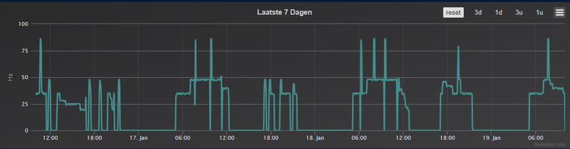

  • doek55
  • Laatst online: 16:17
MikeyMan schreef op donderdag 19 januari 2023 @ 09:53:
Bij deze temperaturen wil ie niet onder de 35 hz.
Moet zeggen dat ie bij mij ook met dT regeling >30 liter/minuut gaat.
Maar hij leek wel een paar dagen nodig te hebben om die flow in te leren.
Welke dT heb je geprobeerd?
dT was 15°C.
35Hz is nu inderdaad het minimum en 48Hz het maximum. Die van mij staat continu op 48Hz en er komt nu nog maar 4kW uit bij Ta 37°C en flow 24L/min. Er gaat gewoon iets goed mis in de regeling. Ik heb de NL winkel zojuist een mail gestuurd, even afwachten wat de reactie gaat zijn.

doek55 schreef op donderdag 19 januari 2023 @ 09:58:
dT was 15°C.
Afbeeldingslocatie: https://tweakers.net/i/WMnWUjGUjvJnHJ53TCOoFcevaSY=/800x/filters:strip_exif()/f/image/vLTfMCq7TEcXJMfCDRMqirI6.png?f=fotoalbum_large
Zie hem hier eerlijk gezegd ook tijdens normaal gebruik niet boven de 48Hz uit komen.
  • doek55
MikeyMan schreef op donderdag 19 januari 2023 @ 10:02:
Vanaf -4°C kun je naar 59Hz of de 'Powerful' knop gebruiken, dan kan ie 90 min naar 53Hz.

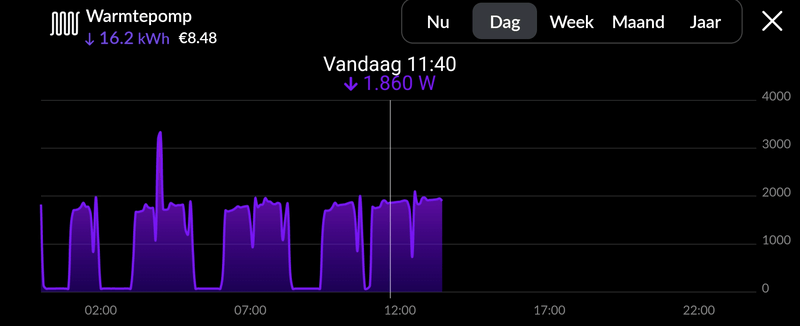

Wil even een double-check doen. Heb het met @t.oswald al wel over gehad, maar even de mening van de crowd, want zomaar uitproberen is niet handig...
De T-cap J-gen gaat naar minimaal 35Hz bij <=5C Tb. Bij ons is dat gewoon teveel in de temperatuurzone tussen -3C en +5C. Kan de warmte niet kwijt, dus veel pendelen. Mijn scripts helpen de kabouters dus een handje. Op twee manieren:
  • - op basis van watertemperatuur in de vloer (en dus niet bij de Pana), de kamertemperatuur en Tb hou ik de Pana wat langer uit zodra hij zelf is uitgegaan.
  • - ik begrens het opgenomen vermogen tot 2kW.
Zo worden de runs langer, blijft het comfortabel in huis, en beperk ik stroomverbruik. Tot op heden heb ik dit nog niet durven activeren als het vriest (script runt alleen bij Tb > 3C). Dus mijn vraag is: als ik de Pana heb uitzet op een manier die gelijk is aan User - Operation - Off, én ik heb bij de Instellingen Installer - Anti-freezing op Yes staan, gaat de Pana dan zelf weer aan (als hij uitstaat) om bevriezing te voorkomen?
Bonusvraag voor de T-cap J-gen bezitters: wat doen jullie om de effecten van die 35Hz grens bij kwakkelende Tb wat te verzachten?

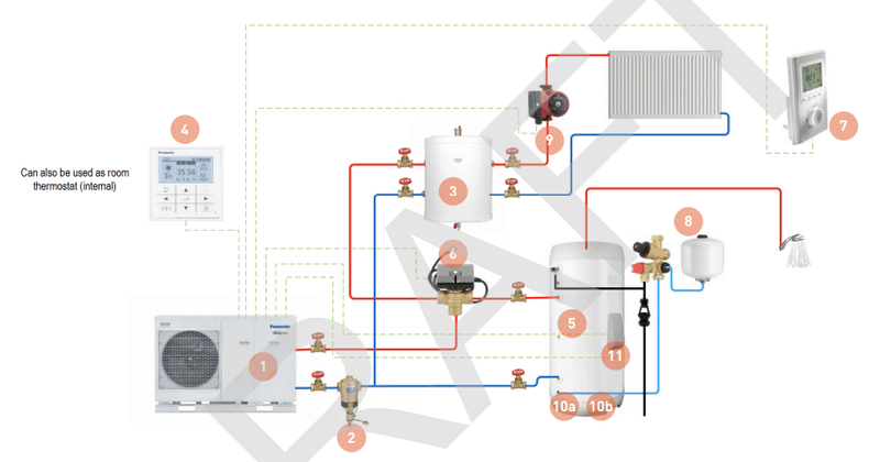

Hoi,
wat is nog mis in deze posts is een helder installatie schema voor een monobloc. Of ik kan het niet vinden :-)
Ik ken uiteraard onderstaand schema, maar dat levert ook nog een hoop vragen op.
Heeft iemand voor mij (hydraulisch) schema van zijn eigen werkende installatie?
Liefst voor een eenvoudig monovalente opstelling:
- Monobloc
- alleen vloerverwarming (8 groeps)
- SWW met een tapwaterboilervat
Mijn vragen:
- welke filters gebruik je? (ook lucht)
- wel/geen buffer vat (ja, ik ken het buffervat topic met alle nuances, maar panasonic zelf is vrij expliciet over het wel gebruiken, vandaar)
- als je wel buffervat gebruikt, dan de huidige VV pomp laten zitten?
- ruimte/buitensensor/thermostaat/connectivty?
Met andere woorden, wie heeft er een complete tekening van eigen installatie voor alleen VV en een SWW boilervat? Dat moet iemand toch vast wel gemaakt hebben ;-)
Dank je!Afbeeldingslocatie: https://tweakers.net/i/xMfM9FWHQKrrOd3G3Xieyb4EITo=/800x/filters:strip_exif()/f/image/c2mr9I5CKvKrmnfEMc3nb9IT.png?f=fotoalbum_large

Ten eerste: verwar compressorfrequentie niet met vermogen. Het vermogen hangt van veel meer af dan alleen de frequentie.
Zo te zien heb je nu toch weer de flow vastgezet. Daardoor wordt de dT laag. Heb je de sensors gecalibreerd? Die kunnen er een paar graden naast zitten; daardoor wordt de dT meting onnauwkeurig en daardoor ook de vermogensmeting. Het vermogen P=70xdTxflow met Pin watt, dT in °C en flow in L/min.
De defrost is volstrekt normaal: flow naar nul, frequentie naar 80Hz en vermogensverbruik naar 4,5kW.
Ik vroeg of er beperkingen waren. QM ofzo. Er zitten toch geen thermostaatkranen aan de radiatoren? Er zit toch niet nog een ketel die een kortsluiting tussen aanvoer en retour maakt?
Zolang je niet weet wat er gebeurt, moet je flow en dT aan de kabouters overlaten.

Ik heb ook een 9Kw T-Cap. Ik gebruik ook het node-red script. Hiermee is hij aardig te temperen. Blijft inderdaad dat onder de 4 graden hij minimaal op 34/35Hz draait.
Ik heb in de Pana Controller de kalibratie van de buitentemp sensor maximaal bijgesteld, zodat de WP denkt dat het 2 graden warmer is buiten. Gaat hij net wat later naar de hogere frequentie. Je kunt hier je stooklijn weer op aanpassen, of zoals ik een andere online buitentemp toevoegen aan het node-red script.

@JanAllElectric De pana was bezig met een lange run vanaf 4 uur vanmiddag op een snaarstrakke 2kW opgenomen vermogen. Om 22:30 uur heb ik even de spanning van de vraagsturing gehaald. Dan schiet hij door naar 2,8kW opgenomen vermogen, de compressor stijgt mee, en schiet dan in een defrost. Daarna loopt ie weer door op 2,8kW en zal zo de run gaan afbreken omdat de Ta snel boven de target stijgt. Heb even wat lijntjes weggelaten om het inzichtelijker te maken, dat de aanvoer netjes tegen de doeltemperatuur aanhikt zonder te pendelen. Dit dekt voor mij een deel van het 35Hz probleem af. Heb het dan ook snel weer geactiveerd (zie tweede afbeelding via Heishamon).
30% --> 34 a 35Hz bij 2kW opgenomen vermogen
40% --> 42 a 43 Hz bij 2,6kW
50% ---> 47Hz bij 2,8kW
Afbeeldingslocatie: https://tweakers.net/i/eG07fDZz_a9htuWsz_WpuH912JU=/800x/filters:strip_icc():strip_exif()/f/image/Fz6oUz3ZFsuK1aEvkJdonquJ.jpg?f=fotoalbum_large
Afbeeldingslocatie: https://tweakers.net/i/SX2ErYL3je-kSKZaPEWBRLUAwck=/800x/filters:strip_icc():strip_exif()/f/image/bFCKAyRQRmSp03nNpptB80PD.jpg?f=fotoalbum_large

Afbeeldingslocatie: https://tweakers.net/i/UcrBV3k19ULAMmg1nrZX9zCkr2w=/800x/filters:strip_exif()/f/image/yTXV7Ih28sm273enxOW0dU2U.png?f=fotoalbum_large
Kan het helaas niet helemaal terugbrengen tot het verbruik van de warmtepomp alleen. De verbruiksmeter doet alleen totaal.

flippy schreef op vrijdag 20 januari 2023 @ 12:26:
Je kan proberen beetje te spelen met de liters, kijk wat 20lmin doet met je dt en of hij dan wat rustiger gaat lopen als je een vaste dt instelt op de compressor.
Hij liep opzich best aardig. Urenlang op 19hz geregeld langs zien komen. Alleen met dit weer raakt ie nogal in de knoop. Hele ochtend al natte sneeuw en rond het vriespunt hier.
Komt daardoor ook moeilijk op temperatuur.
Maar weer beetje trial and error doen :)
Hij blijft maar defrosten voordat ie goed en wel de kans krijgt om op temperatuur te komen. Elke 40 minuten :X

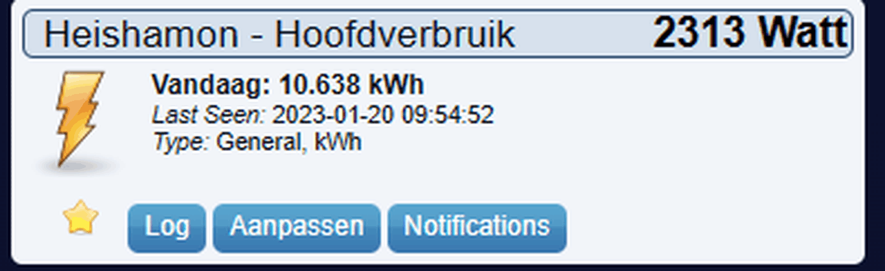

Is er iemand met een TCAP (bij voorkeur J-serie 9kW) die data met mij wil delen om te achterhalen wat normaal is?
Die 10 minuten op 85hz zie ik hier ook. Maar geproduceerd vermogen heeft zelfs 16kW aangetikt tijdens dhw. 13,5 tijdens verwarming. Dus wat die data waard is kun je je wel afvragen.
Ik heb een 9kw j serie. Wat wil je hebben?
Enige dat niet goed lukt momenteel is de data van heat consumption en generation uit domoticz halen. Gaat daar iets mis met de plugin.
Opgenomen vermogen heb ik wel uit de verbruiksmeter:
Afbeeldingslocatie: https://tweakers.net/i/6tROoOjy2IGSNRo2QPnwtp39MT8=/800x/filters:strip_exif()/f/image/01go4vK4RoG4tdvhRp0i8mDZ.png?f=fotoalbum_large

  • fietsensloper
  • Registratie: Oktober 2022
  • Laatst online: 21-11-2025
Misschien kun je hier wat mee?
Ik heb een 9Kw J-serie T-Cap, en dit is de log vanuit het node-red script van vandaag. Daaronder het verbruik uitgelezen met Home Wizard.
Afbeeldingslocatie: https://tweakers.net/i/eG7nRqoaLnHXYEJhreaHy0hLRi0=/800x/filters:strip_exif()/f/image/AzB7pzzFusT6AzHd946CGngB.png?f=fotoalbum_large
Afbeeldingslocatie: https://tweakers.net/i/3dyAi0yfB_y4RgKaiV74Cn2qTC4=/800x/filters:strip_exif()/f/image/N1NkOC5WM5coHLYTdfehni4z.png?f=fotoalbum_large
En hier de geschiedenis vanuit home assistant.
Afbeeldingslocatie: https://tweakers.net/i/vTvmtvtRgjN_tjbYfV2h2SeEDHE=/full-fit-in/4000x4000/filters:no_upscale():fill(white):strip_exif()/f/image/N2T0okIGCd4OWtkbdGIUtHCI.png?f=user_large
Afbeeldingslocatie: https://tweakers.net/i/qGc5Qj05b-uCK3W7vxzGY9VlDOc=/full-fit-in/4000x4000/filters:no_upscale():fill(white):strip_exif()/f/image/F2fnYCNHeg2lGRlSgjffgPGT.png?f=user_large

Ook ik ben (noodgedwongen snel... CV ketel stopte ermee. :'( ) bezig met de 9J aan te sluiten.
Mbt de PAW-A2W-RTWIRED, al vaker langs gekomen maar wil het toch voor de zekerheid nog een keer posten. Heb ik het zo goed? Ik de handleiding/boekjes, etc. echt nergens te vinden, vreemd genoeg.
Thermostaat Pana
C ...................L
T .................. H
R .................. C
Alvast dank!

Thermostaat Pana
Alvast dank!
https://myshop.s3-externa...ndleiding-NL-SE-DA-NO.pdf
  • blb4
  • Laatst online: 17:54
Ik ken die thermostaat niet, maar de aansluitingen op de Pana:
N Nul
L 230v
H Heat
C Cool
om de Pana met thermostaat op Heat te schakelen moet je L met H schakelen met de thermostaat
om de Pana met thermostaat op Cool te schakelen moet je L met C schakelen met de thermostaat
De N en L kunnen gebruikt worden om een thermostaat mee te voeden maar dat is geloof ik voor die van jou niet mogelijk (geen 230V gevoed exemplaar).
