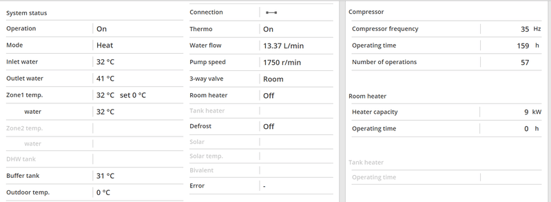

Had gisterochtend geschift naar +1 en gisteravond weer naar 0, toen vonden de kabouters het ook wel mooi geweest dus de hele boel af laten koelen tot 19 graden... Lekker als het buiten ineens tocb koud begint te worden...
Vandaag +2 gedraaid en alles nu weer redelijk op temperatuur. Laat hem maar even zo staan denk ik.

Snap ik niet. Als het buiten kouder wordt zorgt de stooklijn er toch voor dat de Wp weer aanslaat? Je hebt wellicht de stooklijn nog niet op orde. Zou daarmee beginnen voor je gaat shiften. En later autoshiften, zodat de ruimtetemperatuur je stooklijnlijn shift als de ruimte afkoelt of overshoot.
Dat denk ik ook, maar ik zie nog niet echt waarom.
Zit nu op 25 @ 9 en 32 @ - 11

Blijkbaar zit je bij de huidige Tb wat te laag met je stooklijn. Zou dit eens kunnen proberen (blauw=nu, rood is aangepast)
https://vscope.at/heizkur...&sollWert_2=0&atCheck_2=5
Tooltje is leuk om droog te oefenen!
Het autoshiften is een wat andere benadering dan met de thermostaat aan/uit regelen. Juist die vertraging met aan/uit vond ik erg vervelend. Nu met autoshift kan ik de Wp meer draaiend houden richting 24/7. Hangt uiteraard wel af van je situatie.

Ja precies, dat vermoeden had ik al. Thanks!

  • flippy
flippy
Alle rechten voorbehouden.
blb4 schreef op dinsdag 17 januari 2023 @ 12:47:
Mijn WH-MDC07J3E5 (7kW monoblock) volgens mij ook.
de reguliere modellen kunnen het niet. die hebben simpelweg de onderdelen er niet inzitten.
en de tcap gebruikt ook alleen de compressor als bepaalde voorwaardes zijn voldaan, anders defrosten die net als de normale modellen.
  • blb4
  • Laatst online: 17:54
flippy schreef op dinsdag 17 januari 2023 @ 13:03:
Wat doet tie van mij dan? Ik zie toch de compressor optoeren tijdens de defrost. Of heb ik geen regulier model? Het is wel zo dat de laatst geleverde batch J modellen niet door Heishamon herkend werd, de uitvoering is net iets anders dan de modellen daarvoor.
  • flippy
flippy
blb4 schreef op dinsdag 17 januari 2023 @ 13:08:
natuurlijk toert de compressor op, daarmee haalt hij de warmte uit je water en stampt die in de verdamper. afhankelijk van de waardes (water/luchttemperaturen) kan dat best lomp gaan. de panasonics zijn gewoon niet zo delicaat als het gaat om defrosten zoals sommige andere merken zoals LG. maar daar staat weer tegenover dat de panasonic veel minder defrostproblemen heeft dan de dramabakken die LG bijvoorbeeld weer zijn rondom defrosts.
een tcap haalt in sommige gevallen niet de warmte uit je water maar uit de compressor zelf. dat vereist extra kleppen en regeling die een non-tcap model simpelweg niet heeft. in de tcap word de compressor gebruikt als een backup heater door hem grofweg als een koude auto vol gas te geven zonder hem in de versnelling te zetten om de motor sneller warm te krijgen. de compressor kan dan ook ERG veel stroom verstoken en werkt COP=1 op dat moment terwijl in normaal bedrijf je een defrost kan doen met een COP=3 bijvoorbeeld.
[ Voor 24% gewijzigd door flippy op 17-01-2023 13:15 ]
  • sjimmie
  • Laatst online: 08:41
@flippy @blb4 @djoenez volgens mij was de vraag gewoon of een defrost zonder BH kan.
de vraag was dan niet of de WP dat alleen op de compressor doet, want zonder BH kan ook gewoon op basis van het warme water wat in het systeem zit. En dat kan volgens mij in elk model, mits er genoeg warmte in je systeem aanwezig is. Dat een t-cap het ook nog anders kan wil niet zeggen dat een niet-t-cap het niet zonder BH kan.
Panasonic 7kW J-Series Split + 190 liter SWW, 2750+2100Wp Oost-West
  • flippy
flippy
sjimmie schreef op dinsdag 17 januari 2023 @ 13:19:
een tcap zal naar mijn weten nooit de BH gebruiken om te ontdooien. dat is net het hele punt van een tcap. die kan verwarming blijven leveren met de BH terwijl hij aan het ontdooien is zelfs.
en ja, tenzij je het systeem megastrak hebt ingeregeld met superlage watertemperaturen kan je vrijwel altijd de BH gewoon uitprogrammeren via het niet-zo-geheime-menu.
ik adviseer altijd om dat ding standaard uit te zetten en pas aanzetten als je een storing krijgt. de foutcode die je krijgt is specifiek voor het niet mogen gebruiken van de BH terwijl hij die ECHT nodig heeft omdat anders de machine schade op kan lopen. dus er gaat niks stuk als je hem uitzet, hij valt gewoon in storing en gaat pas weer aan als je de BH aan hebt gezet.
[ Voor 8% gewijzigd door flippy op 17-01-2023 13:23 ]
  • sjimmie
ik heb niks met "megastrak inregelen", sommige tweakers zullen de keuzes, installatie, inrichting en dimensionering van mijn systeem verwerpelijk vinden. maar een defrost werkt prima zonder de BH (zowel de afgelopen 24u als in de vorige langere koude periode). soms ben je gewoon te bang. :D

  • flippy
flippy
sjimmie schreef op dinsdag 17 januari 2023 @ 13:28:
je moet echt wel moeite doen in een installatie wilt ie niet zonder BH kunnen defrosten.
zelf heb ik er nog maar 4 radiatoren aahangen en de BH heeft nog geen Wh verbruikt sinds ik de H in bedrijf heb genomen. ;)

  • KaDoos
  • Registratie: December 2020
  • Laatst online: 06-09 21:34
flippy schreef op dinsdag 17 januari 2023 @ 13:22:
Ik ben voor langere tijd weg en had de BH uitgeschakeld omdat vorig jaar hij 200 kWh verbruikt heeft.
Nu werkte het goed tot de Tr op 18° kwam, dan kan hij geen defrost meer uitvoeren en geeft fout h75, bij Tr 20° was het geen probleem, Van een afstand kreeg ik het niet voor elkaar om hem weer op gang te krijgen zonder BH. Gelukkig kon de buurman de BH weer aanzetten.
Ik draai met een Ta=23. Nu maar eens kijken of ik hem op Ta 22 of 23 kan laten lopen zonder dat hij de BH gaat gebruiken.

Heb zojuist 'eindelijk' mijn CZ-TAW1 online, althans hij doet het inmiddels bijna een half uur. Nu loop ik even door de schermpjes heen en ik had de curve ingesteld op onderstaand.
Afbeeldingslocatie: https://tweakers.net/i/8YGD3PPdCe8zo4J5hCGdoRvceKU=/full-fit-in/4000x4000/filters:no_upscale():fill(white):strip_exif()/f/image/pnH5PenvF5bc9tA9IA57voXf.png?f=user_large
Nu zie ik dat de outlet temp op 41 graden staat, maar dat kan ik dan niet rijmen op basis van de instelling in combinatie met de buitentemperatuur. Iemand een idee?

wervisser schreef op dinsdag 17 januari 2023 @ 19:35:
Het lijkt mij dat die 32° prima klopt met de stooklijn. De vraag is wat zone1 is; voor of na je buffervat. Kijk eens of de instellingen voor het buffervat zijn wat jij bedoelt en/of wat panasonic verwacht.

  • wervisser
  • Laatst online: 15-08 11:19
FransvWoerkom schreef op dinsdag 17 januari 2023 @ 20:10:
Misschien heb je hier iets aan, de beste gids voor gebruik en instelling van het buffervat:
https://www.logicool-ac.c...uide-2020-Final-Draft.pdf
Zal de gids er eens op naslaan.
Zone 1 is de temperatuursensor geplaatst op de aanvoer van de eerste pomp, dus na het buffervat. Deze sensor zit op een Viega kunststofleiding, dus of de temperatuur 100% klopt laat ik even in het midden.
Sowieso wijkt mijn installatie af van hetgeen in de gids staat. Ik heb de buitenunit aangesloten op het buffervat. Aan het buffervat zijn twee Wilo pompen aangesloten zonder verbinding naar de buitenunit. De eerste pomp is verantwoordelijk voor de nageregelde vloerverwarming. De tweede pomp gaat naar de radiatoren die nog her en der in de woning zijn aangesloten. Het overgrote deel hiervan staat nauwelijks aan.
Heb even een rondje gelopen langs de vloerverwarmingverdelers en die staan op bijna 35 graden. Ik denk dat de sensor niet helemaal goed meet.
Waar staat je buffer dT op? De target water temp bij een ingesteld buffervat is: zone-ta + 2 + buffer dT.
Dus als bv je zone-ta 32 is en buffer dT=8 dan moet de WP 42 graden water maken.

Thorsd schreef op dinsdag 17 januari 2023 @ 20:47:
Buffer dT staat op 5 graden. Als ik jouw beredenering dan volg, klopt die graden dus wel. Met andere woorden, mijn dT kan wel naar een lagere waarde, want mijn Panasonic buffervat heeft een temperatuursensor in het midden zit. Als het daar dus x graden is, is het bovenin veel warmer.

wervisser schreef op dinsdag 17 januari 2023 @ 21:14:
Ja, hou er wel rekening mee dat de Pana niet echt regelt op de buffervatsensor. In die zin, er wordt een target water temp berekend, en die wil de Pana op de outlet hebben.
De buffervat sensor wordt alleen gebruikt om in en uit te schakelen.

Thorsd schreef op dinsdag 17 januari 2023 @ 21:45:
Ok, ik heb de dT nu op 2 graden gezet en zag de temperatuur wel direct dalen. Daarentegen is de communicatie van de internetmodule er na 2 uur wederom mee opgehouden :(
Ja. Je regelt zone1 met je stooklijn. En die is hier keurig 32°. Als je de buffertemperatuur wilt regelen, dan doe je dat met deltaTbuffer. Dat is het nadeel van een buffervat: dat de Ta,wp veel hoger is dan de Ta,verwarming. @Carboy54 had daarover laatst een goed artikel uit de Engelse vakpers.

  • doek55
  • Laatst online: 16:17
FransvWoerkom schreef op woensdag 18 januari 2023 @ 14:36:
Een goede warmtepomp produceert niet meer warmte dan er gevraagd wordt. Kennelijk is bij jou de warmtevraag maar 6kW.
De frequentie van de compressor zegt weinig over het opgewekte vermogen. Ook de stand van het expansieventiel, het toerental van de fans, de buitentemperatuur en de Ta en Tr van de warmtewisselaar spelen een rol.
Als de warmtepomp denkt dat hij het redt zonder defrost, dan moet je je geen zorgen maken en ingrijpen.
Helaas, er wordt veel meer warmte gevraagd en de gewenste Ta wordt nooit gehaald. De Ta gewenst staat vast op 45°C, maar werkelijk kwam deze vanochtend niet boven de 35°C. Ondanks dat verschil draaide de warmtepomp 2 uur 'stabiel' op zijn softwarematige limiet van 59Hz, met een een opgewekte warmte van rond de 4,5kW en opgenomen vermogen van 3,5kW. Een COP van 1,3 lijkt mij geen goede werking voor een T-CAP van 9kW bij Ta 35°C en Tb -4°C. De 3kW backup heater is nog niet aan geweest.
Kort na mijn handmatig geactiveerde defrost kwam er wel 10kW uit, maar schoot de discharge temp, na 20 minuten, zelfs naar de 114°C waarbij de compressor beveiliging moest ingrijpen. Ik ben dus bang dat er bij de regeling iets fout gaat, omdat de warmtepomp wel in staat is om maximaal 30 minuten lang 9kW te halen op 59Hz. Wat zijn geschikte sensoren om te loggen waarbij ik kan zien wat er fout gaat?

doek55 schreef op woensdag 18 januari 2023 @ 15:19:

t.oswald schreef op woensdag 18 januari 2023 @ 15:48:
Die Ta van 45 zie ik niet in je tweede grafiek van 12 januari. Daar is de outdoor target temperatuur iets van +- 38 en wordt gehaald.
Dat klopt, die Ta 45 gewenst is de eerste grafiek van vanochtend.
Op 12 januari heb ik de gewenste Ta iets lager gezet, zodat de compressor van 35Hz naar 20Hz ging. Daarbij zie je dat er zelfs iets meer warmte wordt geproduceerd (Ta loopt op). De COP is op 35Hz daarmee ook de helft lager dan op 20Hz. Dit gedrag verwacht ik niet van een warmtepomp. Wat mij doet vermoeden dat de regeling soms energie laat wegglippen.

doek55 schreef op woensdag 18 januari 2023 @ 16:10:
Ik denk dat het iets te maken heeft met je instelling van flow of deltaT. Probeer eens wat de kabouters er zelf van maken door dT heel hoog te zetten. Dan zoeken ze zelf een geschikte dT en flow.
Om hoeveel water gaat het eigenlijk? En waarom begint de Tr op 15°? Laat je heel veel goed gevulde radiatoren zover afkoelen 's nachts? Of gaat het hier om een vloerverwarming die goed geïsoleerd is aan de bovenkant en slecht aan de onderkant?
  • doek55
FransvWoerkom schreef op woensdag 18 januari 2023 @ 16:29:
Het gaat om minstens 10 grote radiatoren op 28mm staal waar op max duty 100 25L/min doorheen gaat. De flow op max duty 200 is 41L/min.
Als ik de regeling op max duty 254 en ΔT 15°C zet valt de flow terug tot 13L/min, is dat niet weinig voor 9kW? Ik begreep dat de temperatuur het maximale regelbereik is en de warmtepomp zelf de ideale ΔT bepaald. Of moet ik toch voor ΔT 5°C of 10°C kiezen?
Dat afkoelen is inderdaad niet handig, maar het is het huis van mijn ouders en die moeten nog wennen aan de warmtepomp, dat heeft even tijd nodig ;).
Overigens is het gedrag op deze lage flow hetzelfde. De T-CAP start op 9kW en 20 min later zakt deze weg tot onder de 6kW. De Ta van 45°C wordt slechts kort gehaald. Ik zie ook telkens de discharge temp wegzakken, ik weet niet of dat wat zegt.
Afbeeldingslocatie: https://i.imgur.com/zJQf94d.jpg
