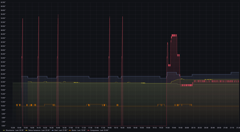

Na wat zoeken op dit topic niet het antwoord kunnen vinden wat ik zoek. Inmiddels de warmtepomp draaien middels WAR met een vaste compensatie.
Nou zien we dat bij een temperatuur verandering de setpoint wordt aangepast en de warmtepomp begint te draaien. Echter gaat deze direct na 2 minuten op de seconde af weer uit. Herkend iemand dit gedrag ?
Afbeeldingslocatie: https://tweakers.net/i/PuE2Xrj1XSIo5jc__BMTIX_fCmM=/800x/filters:strip_exif()/f/image/jFeAhkIIwcjd5ruFj0sBK8rv.png?f=fotoalbum_large
Bij onderstaand is te zien dat de doeltemperatuur aangepast wordt door de wisselende buitentemperatuur :
Afbeeldingslocatie: https://tweakers.net/i/8nKoKI0KVPcWpHLdZLDN1aYJgeQ=/800x/filters:strip_exif()/f/image/cpxb3JSQT2au7DWj8tdJsJW6.png?f=fotoalbum_large
[ Voor 25% gewijzigd door Patrick89 op 12-01-2023 21:22 ]

Patrick89 schreef op donderdag 12 januari 2023 @ 21:20:
Gebruik je puur de Panasonic regeling of een externe aansturing via Heishamon?

blb4 schreef op donderdag 12 januari 2023 @ 21:24:
Enige wat we nu gebruiken van Heishamon is het naar MQTT zetten om grafieken mee te maken. De compensatie die we instellen doen we via het "Control panel".
Denkt u aub aan het milieu voor u deze reactie afdrukt ;(..
Het probleem is dat je TA omhoog schiet ruim boven het gewenste setpoint, als dit 2 minuten duurt slaat de WP af. Heel irritant gedrag, technisch gezien wel correct, maar hij zou eerst compressor moeten terugschroeven en flow moeten verhogen (als je in deltaT draait) en dan pas zou de teller mogen gaan lopen. Maar het is helaas het gedrag wat het is bij de Panasonic.
Meest gebruikte opties om dit euvel te bestrijden:
- Gebruik quietmode (die je al dan niet automatisch een tijdje na de start eraf haalt), daardoor start de WP rustiger
- Gebruik een script om de Ta target steeds net een graad boven de huidige Ta te zetten zodat de WP rustiger start.

llevering schreef op vrijdag 13 januari 2023 @ 10:14:
Ah die softstart functie heb ik wel eens voorbij zien komen, ga ik die eens proberen. Bedankt voor het sturen naar de goede richting :)

Patrick89 schreef op vrijdag 13 januari 2023 @ 10:21:
Ik draai met deze oplossing, softstart werkt erg goed!

Met de iets lagere temperaturen en stooklijn +1 van de afgelopen 1.5 dag blijft de warmtepomp doorlopen op het laagste vermogen.
Ik denk dat ik het gedrag bij 10 11 graden maar voor lief moet nemen, het huis is op temperatuur. in de toekomst kan ik nog wat extra warmteafgifte creëren door vloerverwarming aan te leggen in de serre van 12m2
Wat ik mij wel af vraag, of het afgegeven vermogen dat de service cloud aangeeft (2.6kw) ook werkelijk het afgegeven vermogen is of dat daar een afwijking in zit.
Zijn er mensen die een kamstrup op een 7J hebben draaien en het minimale vermogen bij een buitentemperatuur van 7 graden kunnen bevestigen?

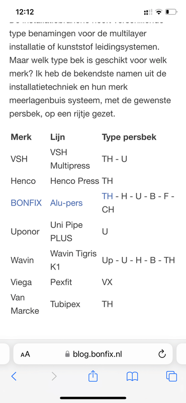

Ik kijk altijd op dit lijstje welke profiel je voor welk merk nodig hebt
https://benem.nl/informat...pers-profiel-contour.html
Voor Uponor heb je profiel UP nodig en geen U om het duidelijk te houden 8)7
Dus dan denk ik dat de Heima niet kunt persen met de bekken die je ook voor Uponor gebruik..
Lang leven de vele pers profielen....

Nelisj schreef op zaterdag 14 januari 2023 @ 11:44:
Helder en waar gebruik je de U dan voor. Deed de aanname dat dit voor Uponor staat maar dat is dus een UP bek 🙈
Ik heb deze: https://www.warmteservice...EV7mehiHwILhoC1qEQAvD_BwE
Toch is bij Bonfix mijn verwarring ontstaan, daar spreekt men over U icm Uponor?
Edit onderstaande afbeelding is onjuist en heb melding gedaan bij Bonix. U is van Wavin en niet van Uponor zoals hieronder gesuggereerd word….
Afbeeldingslocatie: https://tweakers.net/i/he7yThaOnAcke6RA6FCvzIruHUk=/x800/filters:strip_exif()/f/image/EkvW4udQC8zKjc9QdAj0O9x7.png?f=fotoalbum_large
Zie dat dit lijstje beter is
Hier zie je ook netjest UP ipv U staan voor Uponor MLC wat men bij Bonfix (toch niet de minste) op de website hebben staan.
Wellicht dan combi met Multitubo maken of maar gewoon volledig met uponor blijven werken 👍

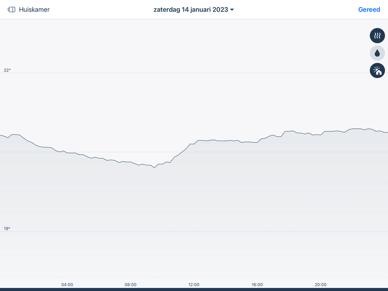

Steven_71 schreef op zaterdag 14 januari 2023 @ 10:27:
@t.oswald bedankt voor het meedenken, de informatie die je vraagt heb ik hier al eerder gedeeld. (Ik wil opzich wel al die plaatjes opnieuw posten; maar denk dat andere gebruikers dan waarschijnlijk ergerlijk gaan vinden).
Zie mijn post van 11 januari @15:51 voor de BH instellingen …volgens die instelling mag die pas vanaf een buitentemperatuur-2 graden aangezet worden (en dus zou hij rond de buitentemperatuur +4 van het voorval überhaupt niet ingezet mogen worden).
Zie mijn post van 11 januari @13:35 voor een uitgezoomd plaatje of mijn eerdere post 4 januari voor een plaatje van het 2de voorval van dit ongewenste fenomeen.
Je plaatje van 4 januari start om 1.00 met Ta van rond de 10 en eindigt om 24.00 met een Ta van 40. Dan blijft toch de vraag, hoe je voorafgaand aan je “incident” op die Ta van 10 terecht bent gekomen en hoe het vervolgens na 24.00 verder gaat naar de volgende ochtend. Kortom de momenten van aan en uit van de Wp. Wat brengt je van 40+ naar onder de 10. Hoe raak je in de nacht 30 graden watertemperatuur kwijt? Dat kan toch nooit met de waterhoeveelheid van een volledig systeem?
Ik geef het op.

Mijn Pana 5J is afgelopen week geïnstalleerd. Op zich ben ik wel tevreden tot nu toe wb geluid en verbruik alleen hebben we het nog niet warm in huis ;-)
Installateur heb ik geen klik mee, is zeer summier in zijn antwoorden en druk druk.
Huis: 1933, 120 m², dakisolatie 18 cm steenwol, muren Rd1.7 spouwisolatie, glas HR++ en HR+++ overal.
Afgiftesysteem: Woonkamer 33 m² vvw hoh 10 cm (geen pomp), keuken Vasco beams radiator, hal Jaga strada (geen DBE). - We hebben nog een Jaga Strada 600x650x12 (107 watt op 35-30) in de planning staan voor in de woonkamer.
Boven: mix van T10 radiatoren en Jaga (zonder DBE), badkamer vvw en vasco beams.
Zolder: 1x jaga maar ongebruikt dus nvt
Ventilatie: climarad sensa woonkamer, boven roostertjes.
Van wat ik er van begrijp schakelt de pana op deltaT. Stooklijn stond op 20-40 graden maar die heb ik na 1 dag al naar 25-40 gezet.
In huis is het nu volgens de afstandsbediening 20 graden maar mijn 2 thermometers zeggen 17.5 graden ongeveer. Gevraagde temp heb ik nu op 22 staan zodat het warmer wordt.
Boilervat is aangesloten maar heb ik uit staan omdat onze badkamer nog niet klaar is.
Plaatjes: Plaatje van vandaag laat perfecte continue run zien volgens mij. Gisteren om 03:00 uur heb ik de doeltemp naar 22 gezet (ipv 20) en om 08:00 uur heb ik de stooklijn verhoogd. Om 19:00 uur hebben we de houtkachel aangestoken.
Vragen:
- Kan ik de temperatuursensor van de afstandsbediening ijken? Aangezien er 2.5-3 graden verschil lijkt te zijn.
- Zouden jullie de stooklijn nog verder verhogen?
- Badkamer vvw zou een RTL ventiel geplaatst worden maar die zie ik niet, lijkt mij wel handig toch? Met 40 graden aanvoer fikken je voeten er anders af lijkt me.
- Nog andere tips om het eea te optimaliseren?
Hartelijk dank! 8)

wheli schreef op zondag 15 januari 2023 @ 09:22:
Vragen:
  • Ja, zie geheime menu, details in service manual. Hier ook wel voorbij gekomen.
  • Ja, je WP lijkt nu op min vermogen te draaien. De meeste convectoren en radiatoren doen niet heel veel onder de 30C. Wat zijn de bijbehorende buitentemperaturen van je stooklijn?
  • Nee, je hebt toch ook vvw in de huiskamer waar dezelfde temp in gaat? Of heb je verschillende zones met verschillende temperaturen?
  • Ja, kijk ook even naar de flow over je vvw in de huiskamer. Als alles door de radiatoren gaat doet die weinig. Misschien is er ergens nog een oude bypass verstopt.
Vragen:
Hartelijk dank! 8)
callibrieren zoals hierboven is gezegd. en ga investeren in de losse panasonic thermostaat. de afstandbediening is niet geschikt als thermostaat ook al kan die het.
eerst waterzijdig inregelen. en zet je dt regeling UIT. eerst inregelen op vaste dt en dan kan je gaan pielen met variabelen.

@Thorsd bedankt voor de input! Ik heb hem nu naar 27 graden gezet, even kijken wat hij gaat doen. Suggestie van @flippy over waterzijdig inregelen is ook een goede. Boven is het nu 19 graden en beneden 17.5. 18.5 beneden en 17.5 boven zouden wij fijn vinden. Alleen kan ik de vvw boven niet inregelen zonder ventiel (1 groep, rechtstreeks op de hoofdleiding aangesloten). Alles 1 zone.
Vloerverwarming beneden is trouwens wel met parket er bovenop en de badkamer tegels. Dus de afgifte boven is wel een stuk hoger. Ik ga me even inlezen op de losse pana thermostaat. Geld is niet echt een beperkende factor (binnen grenzen).

wheli schreef op zondag 15 januari 2023 @ 11:34:
Die VVW onder parket is hier al vaak besproken en nu een belangrijke oorzaak van het feit dat het beneden niet warm genoeg is.
Je moet de watertemperatuur behoorlijk opschroeven (en boven de flow knijpen) om dit te fixen.
Als geld niet een groot issue is kun je ook overwegen om dat parket te vervangen door keramisch parket (wat gewoon tegels zijn). Dat scheelt enorm in de warmtegeleiding en bevalt hier uitstekend.

Bij zulke kleine marges in de kamertemperatuur mag je wel een hele precieze thermometer hebben. Als iemand de deur opengooit kan een luchtstroom leiden tot 0,1C verschil waardoor de Pana gaat schakelen? Een suggestie is om de kamertemperatuur te berekenen obv een gemiddelde over een bepaalde periode. Ik heb gekozen voor 10min. Pas als het gemiddelde verandert, mag de Pana shiften (als ook aan overige regels voldaan wordt).
Dat kan je wel aan Tado overlaten, heel precies…. En die deur is geen issue, de Tado hangt niet in de deuropening en de kamertemperatuur verandert niet op een kort incident.

@t.oswald het probleem zit hem niet in het afkoelen van de vloer, maar eerder dat de deur open voor tocht langs de temperatuursensor kan zorgen waardoor hij gaat shiften.
Als je hem met IFTTT uit zet, krijg je hem dan via IFTTT ook weer aan?
