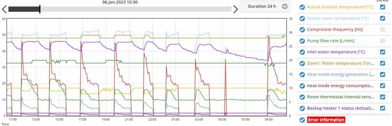

Over het algemeen loopt de warmtepomp op dit moment vrij goed, ik begrijp alleen niet goed waarom de warmtepomp heel soms aan gaat en direct weer uit zoals 00:30 vannacht, gevolg is dat de WP de laatste Tr neemt en als hij daar 3 graden onder zit de volgende run begint en de ruimte temperatuur zakt ook 0.5 graad. En zoals bij de laatste run na 15 min al weer start terwijl de Tr nog maar 1 graad is gezakt vanaf de stop van de vorige run.
Is dit gedrag te verklaren en tegen te gaan?

John lamers schreef op zondag 8 januari 2023 @ 16:48:
Ik heb even terug gezocht, ik zie een J7 met alleen vvw. Waarom heb je dan zo’n hoge gevraagde Ta. Meestal moet dat bij deze temperaturen maximaal 26° zijn, als de gevraagde zo hoog is probeert hij daar snel naar toe te gaan en heeft hij geen tijd om rustig te lopen. Probeer ook eens een vaste flow, je flow begint hoog en zie je daarna terug gaan naar 10, maar dan kan hij zijn warmte niet meer kwijt, zet hem eens vast op 13 of zo. Maar niet twee dingen tegelijk, eerst een lagere temp. en daarna de flow.

Ik heb de stooklijn iets aangepast zodat de Ta bij 7 graden een graadje lager wordt, 28 ipv 29 graden.
Afgelopen nacht heeft hij bij 4 graden buitentemperatuur wel een mooie run gedraaid van ongeveer 7 uur.
maar even afwachten wat mijn wijziging nu doet.

John lamers schreef op maandag 9 januari 2023 @ 15:16:
Je linker Y-as is eraf gevallen, ik neem aan dat de compressor niet op 10 draait.
Ik neem even aan dat de wp op zn laagste vermogen staat te draaien, 20hz, 10Lmin en nog steeds blijft je aanvoer en retour oplopen. Aanvoer is steeds te ver boven setpoint en gaat uit. Heb je misschien een hele korte loop in je vloerverwarming waar de retourtemp heel hoog is?

  • John lamers
  • Registratie: December 2022
  • Laatst online: 07-03-2025
klopt idd, compressor draaid 19-20 en de pomp rond de 10L.
De loops zijn ongeveer gelijk, zit een paar meter verschil in.
ik denk dat het nog wel loont om de groepen in te regelen op retour temperatuur, daar kan ik het weekend wel wat tijd in stoppen. voor nu eerst maar 1 of 2 dagen kijken of een verlaging van Ta gewenst effect heeft.
Bedankt voor het meedenken. :-)
  • padoempats
  • Laatst online: 17-10 14:48
John lamers schreef op maandag 9 januari 2023 @ 19:06:
Proberen kan nooit kwaad, maar met mijn tot nu toe beperkte ervaring verwacht ik dat die met een lagere Ta er nog eerder mee nokt. De WP gaat heel snel naar zn laagste vermogen, dus laagste compressor en laagste pomp-stand, maar nog blijft de retour en aanvoer oplopen. De aanvoer begint al ruim boven je setpoint. Even voor 5u gaat dmv WAR de setpoint omhoog, maar de wp kan er niets mee wat je aanvoer was al hoger. Iets over 10u gaat setpoint weer 1 graad omlaag en praktisch direct nokt de wp ermee, omdat je aanvoer te hoog ligt. Lijkt erop dat je het vermogen onvoldoende kwijt kunt. Misschien dat er alsnog 1 of meerdere vvw-groepen veel warmer terugkomen met minimale afgifte.
Hoe is het met de temperatuur in de ruimtes (woonkamer)? Is die wel stabiel? Daar draait het uiteindelijk om :)

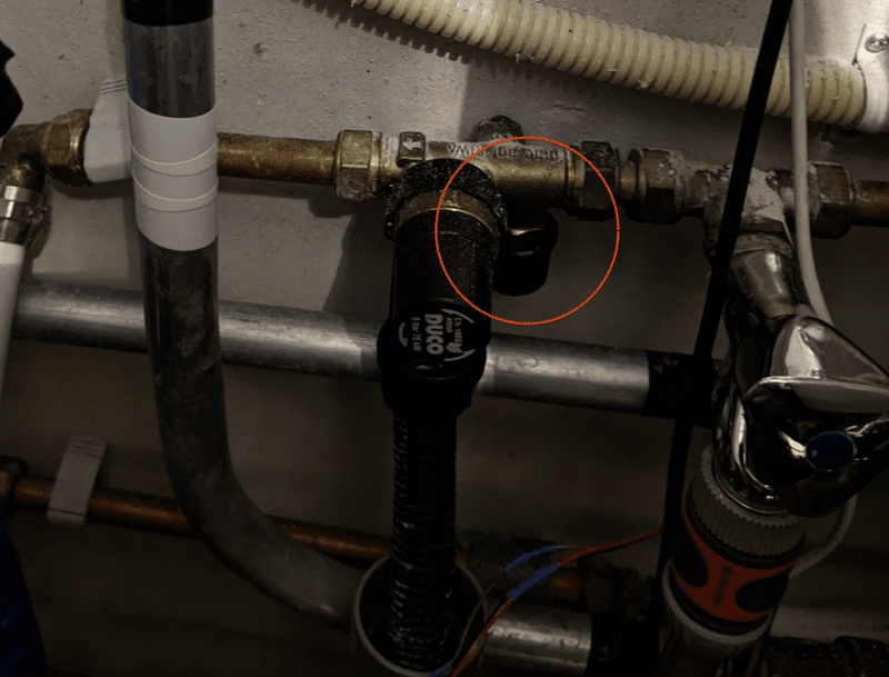

Ik wil wat leidingen vanaf mn boiler omleggen en wat kogelkranen monteren. Zowel aan als afvoer. Moet ie daarvoor helemaal leeg? Bovenste zal sowieso wel goed komen, maar 400 liter warm water lozen lijkt me wat zonde.
  • LinuZZ
  • Laatst online: 21:58
MikeyMan schreef op maandag 9 januari 2023 @ 20:09:
Als je geen kogelkraan er op hebt dan doet de wet van de communicerende vaten dat voor je. Als je dus onderin een kogelkraan erop wil zetten dan moet hij leeg. Als je boiler leeg is kun je meteen wat duikbuizen monteren voor sensoren ;)

  • MikeyMan
  • Laatst online: 22:42
MikeyMan
Vidi, Vici, Veni
LinuZZ schreef op maandag 9 januari 2023 @ 20:32:
Trekt ie geen vacuüm dan als ik alleen de onderste los haal?
  • LinuZZ
MikeyMan schreef op maandag 9 januari 2023 @ 20:42:
Wat gebeurt er als je een glazen fles van een liter onderste boven open draait?
spoiler:
nee, hij trekt niet vacuüm maar gewoon leeg

LinuZZ schreef op maandag 9 januari 2023 @ 20:57:
spoiler:
Crap... Die kranen hadden er meteen op gemoeten :X
  • LinuZZ
MikeyMan schreef op maandag 9 januari 2023 @ 21:12:
Waarschijnlijk (hopelijk?) heb je wel een overdrukventiel met terugslagklep gemonteerd, dan kun je alle leidingen die ervoor zitten wel onderhouden / wijzigen

  • MikeyMan
MikeyMan
Vidi, Vici, Veni
LinuZZ schreef op maandag 9 januari 2023 @ 21:15:
Nou, ik heb hem zelf niet gemonteerd.
Zit wel een inlaatcombinatie tussen. Maar das natuurlijk maar 1 zijde. Dan toch maar een paar kogelkranen ertussen als ie een keer leeg moet.
  • blb4
  • Laatst online: 21:03
MikeyMan schreef op maandag 9 januari 2023 @ 21:30:
Dit zit in een koud water (aanvoer)leiding en is vaak voorzien van een stopkraantje.

  • John lamers
padoempats schreef op maandag 9 januari 2023 @ 20:05:
Temperatuur is overal mooi stabiel 19-19.5 graden, alleen de slaapkamer wordt nog wel een beetje te warm voor mijn gevoel ook rond de 20, dus geen dikke dekens.
wat voor runs draaien anderen met een vergelijkbare opstelling op dit moment?
Mij leek de 7 uur durende run van vorige nacht en vanochtend wel netjes.
om 18:55 is hij een nieuwe run begonnen, hij loopt nog steeds. van het inregelen van een warmtepomp leer je wel geduld te hebben, eerst maar kijken waar het naartoe gaat met het aanpassen van de stooklijn, en woensdag misschien even de Tr checken van alle groepen.

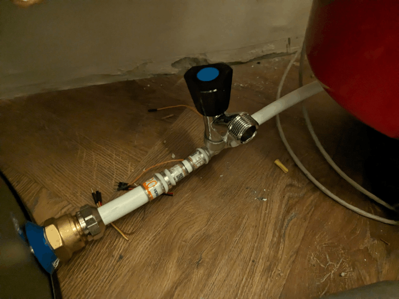

blb4 schreef op maandag 9 januari 2023 @ 21:35:
Ik zou het je niet kunnen vertellen, heb dit ervoor zitten:
Afbeeldingslocatie: https://tweakers.net/i/OSQajP7UUZbm9ctC3mLNTlnffPY=/x800/filters:strip_exif()/f/image/6V4ffuSQU0OXBO76Ek7UTt3r.png?f=fotoalbum_large
Die onderste knop zou een kraan kunnen zijn.
Maargoed, aangezien ik eigenlijk het hele stuk even netjes wil maken is leeg laten lopen toch beter denk ik.
Afbeeldingslocatie: https://tweakers.net/i/suTED7Rnw6E3fxWZ9LiAhnFTZn0=/800x/filters:strip_exif()/f/image/4a4AXKnxAmiHdJx3IrzNnxEl.png?f=fotoalbum_large
Afbeeldingslocatie: https://tweakers.net/i/HokNvRaM2CeOO0hAg6ISnw6WSQM=/x800/filters:strip_exif()/f/image/ghmnQhcm5sKw7ATMnHz1o7ce.png?f=fotoalbum_large
@LinuZZ Wat bedoel je met duikbuizen? Heb nu twee van deze sensoren erin zitten:
Afbeeldingslocatie: https://tweakers.net/i/jsiCJxmxkvl51N18r8Q0OncYwME=/x800/filters:strip_exif()/f/image/xWpzaKE5PM6anvOphZUgWEvB.png?f=fotoalbum_large
[ Voor 12% gewijzigd door MikeyMan op 10-01-2023 09:34 ]
  • blb4
In de rode cirkel zit 't stopkraantje (als onderdeel van de inlaatcombinatie).
Afbeeldingslocatie: https://tweakers.net/i/rAwYHb0gr8zzU1eodx6fDM8PmPw=/800x/filters:strip_exif()/f/image/QpJnyVSNXhMiGmTwtrhgpSYB.png?f=fotoalbum_large

blb4 schreef op dinsdag 10 januari 2023 @ 09:40:
Check... Maargoed, echt handig is dit niet zo natuurlijk. Toch maar een keer leeg halen en een paar kranen ertussen.
Zal gelijk het hele stuk 20mm maken. En wellicht de oude 20mm gasleiding gebruiken voor de aanvoer.

MikeyMan schreef op dinsdag 10 januari 2023 @ 21:07:
Het ging toch om de warmwaterleiding en het leeg laten lopen van de sww tank? Waar wil je de oude 20mm gasleiding precies voor gebruiken, en wat bedoel je met 20mm? Welk materiaal?
Wees wel voorzichtig met het plaatsen van een afsluiter tussen de inlaatcombinatie en het boilervat (als dat is wat je bedoelde). Als deze per ongeluk een keer dicht staat heb je alles stuk als je pech hebt. Zoals reeds genoemd heeft de inlaatcombi al een afsluiter.

Thorsd schreef op woensdag 11 januari 2023 @ 09:44:
Ja wilde deze gewoon direct naast het vat plaatsen. Zit nog anderhalve meter leiding tussen.
Wat zou er mis kunnen gaan denk je?
MikeyMan schreef op woensdag 11 januari 2023 @ 09:49:
Als je het vat gaat verwarmen en iemand heeft deze kraan dicht gedraaid, dan loopt de druk op totdat er ergens in je huis een warmwaterleiding knapt of het vat open barst. Beide versies leiden tot serieuze waterschade.
Volgens mij is het zelfs ergens in een regeltje (terecht) verboden om een afsluiter te plaatsen tussen een warmwatervat en de inlaatcombinatie.
Nooit doen dus!
De inlaatcombinatie is een veiligheid voor je systeem.
Er zit een terugslagklep en een overdrukventiel in (en een afsluiter dus). De terugslagklep voorkomt dat warm en koud water mengt doordat het warme water terug in je koudwaterleiding stroomt.
Als je boilervat opwarmt, zet het water uit. Dat kan best een paar liter zijn. Dat water komt er via de overdruk uit. Als de overdruk niet werkt (bv door een kogelkraan die per ongeluk dicht staat tussen de overdruk en het boilervat), dan loopt de druk heel hoog op. Water kun je slecht comprimeren. Dus dat zal ergens een uitweg zoeken. Ofwel een leiding of koppeling klapt, je boilervat gaat stuk, of je warmwaterkranen begeven het.
Andersom ook, als je hete boilervat afkoelt, wordt het volume weer kleiner. Dat wordt aangevuld door water uit de waterleiding. Als dat niet kan, kan als je pech hebt je boiler imploderen. Dit is wel minder waarchijnlijk omdat het veel langzamer gaat dan het opwarmen.

Andrehj schreef op woensdag 11 januari 2023 @ 09:58:
Nooit doen dus!
En ik snap ook niet waarom je dit zou willen. Zo'n kraan op de koudwaterinlaat voegt toch niks toe? Er zit immers al een kraantje op de ingang van de inlaatcombinatie.
Nouja, voor werkzaamheden dus... Wil nu aan het knutselen met het stuk tussen inlaatcombinatie en vat.
Maargoed, op zich hoeft er in dat geval niet veel water afgelaten te worden. Dat is vooral een ding voor de aanvoer.
Verwarrende term overigens voor iets dat op de uitgaande leiding van het vat zit :+
@Thorsd @Andrehj klinkt logisch, weer wat geleerd :)

MikeyMan schreef op woensdag 11 januari 2023 @ 10:00:
Je inlaatcombinatie hoort in de ingaande SWW leiding te zitten (koud water).

Thorsd schreef op woensdag 11 januari 2023 @ 10:01:
Oeps, niets gezegd... Verkeerd gekeken... Leidingen kruisen elkaar achter een buis. :F
Voelt wel minder logisch om die overdrukbeveiliging aan deze kant te hebben. Is dat om te voorkomen dat er heet water wordt geloosd?
[ Voor 5% gewijzigd door MikeyMan op 11-01-2023 10:03 ]

MikeyMan schreef op woensdag 11 januari 2023 @ 10:03:
In drinkwaterinstallaties is die keerklep verplicht om warm en koud water gescheiden te houden. Als je hem op de uitgaande leiding zou plaatsen gebeurd er niets. Het extra opwarm-volume stroomt gewoon terug in de waterinstallatie. Wat dus ongewenst is.
Beveiligingen tegen terugstromen van warmtapwater
In de drinkwatertoevoer naar het warmtapwatertoestel, uitgezonderd
geisers, moet nabij het toestel, ter beveiliging tegen terugstromen van
warmtapwater, een controleerbare keerklep (EA) zijn aangebracht, zie 6"
bron:
https://www.infodwi.nl/up...0B%20september%202007.pdf

Hoe ver mag de inlaatcombinatie van het boilervat af zitten? op de zolder waar ik het boilervat wil plaatsen zit mijn afvoerpijp hoger dat de inlaat van het boilervat. Mag de inlaatcombinatie ook nog ~1 meter en ~30cm hoger zitten dan het het boilervat? uiteraard zonder dat er dan verder kranen/afsluiters tussen zitten. Ik neem aan dat dat drukverschil prima door een meter waterleiding zou moeten kunnen. Toch?
Nog liever heb ik de inlaatcombinatie 3 meter van het boilervat vandaan, want daar is het punt waar de koudwater en afvoer zit. In dat geval hoef ik niet 3 meter extra aan 40mm afvoerpijp extra aan de leggen met aparte sifon e.d. Gevoelsmatig voelt dat wel als een risico.

  • padoempats
Maar wat nou als je een keer wilt klussen aan die kogelkraan? Kun je beter 2 kogelkranen om die kogelkraan plaatsen :+

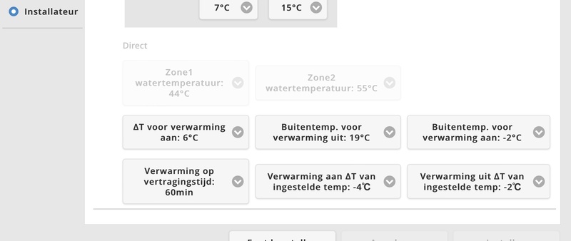

Hallo,
Helaas doet het hier vorige week gemelde probleem (backup heater gaat aan bij overgang buitentemperatuur 5->4 graden en blijft daarna eindeloos/nodeloos aan) zich nog steeds voor (ook na de vorige week gemaakte aangepaste backupheater instelling).
Afbeeldingslocatie: https://tweakers.net/i/4toVKCr0-Rl_QzTVvsKeoSo0Q8Q=/800x/filters:strip_icc():strip_exif()/f/image/xBAUaqAeSDdKg3bdXTMXxQWI.jpg?f=fotoalbum_large
Ik download wekelijks de CVF uit mijn Panasonic en moet constateren o.b.v. mijn bestudering van deze mega dataset dat dit probleem
1) alleen specifiek optreed bij een overgang van de buitentemperatuur van +5 naar +4 graden
2) niet consequent optreed bij deze overgangen (ik schat eens in de drie a vier keer van zo’n event)
3) soms leidt tot het kortstondig inschakelen van de backup heater (precies een sample tijdspanne 1xgezien) maar in tot nu toe 3x een mode waarin de backupheater door de Pana wordt aangezet om nooit meer uit te gaan.
Omdat het ongewenste fenomeen dus niet consequent is; kan het dus niet door enige instelling komen (voor zover die beschikbaar zijn voor mij als gebruiker en installateur) tenzij de Pana firmware niet integer zou zijn (maar die vertrouw ik wel obv de rest van haar gedrag).
Ik heb Panasonic support hierover benaderd; maar die verwijzen simpel (naar het kastje) … de installateur. Ik zelf dus. Erg onbevredigend zeker voor zo n gerenomeerd merk.
Ik verwacht eigenlijk dat niemand in dit forum me hier verder mee kan helpen; maar zou graag in contact komen met mensen die soortgelijke onverklaarbare problemen met de backup heater regeling ondervinden.
Mvg. Steven

@Steven_71 hoezo zou dat niet consequent zijn? Je kijkt nu alleen naar de Tb, maar er zijn meer factoren die bepalen of de BH (wel of juist niet) aan gaat.
Panasonic 7kW J-Series Split + 190 liter SWW, 2750+2100Wp Oost-West
Gewoon tussen het boiler vat en de inlaatcombinatie een T stuk plaatsen met een aftapkraan erop 👍
Zelfs pana tekend nog een afsluiter op die positie maar is inderdaad onhandig en vragen om problemen. Een t stuk is wat je zoekt met kraan ✅
Heat Geek Getraind | WP Pana 5H - Solar 6m2 PVT icm 300liter - PV 8970WP: 27stuks - Home Assistant - Thuisbatterij advies |

Bedankt voor het meedenken,
Ik heb naar alle parameters die gelogd worden in alle CSF files gekeken en kan geen enkel ander verband vinden dan de buitentemperatuur overgang van +5 naar +4 (op zich is dat ook het enigste wat er buiten het apparaat verandert en aantal parameters verandert daarna als gevolg van het event). Het blijkt helaas een exotisch probleem.
Mvg

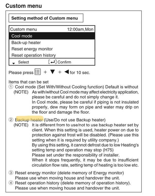

Er zijn ook geen instellingen, waarop je langdurig ( behalve tijdens een kortstondige defrost) gebruik van de BH (State reserve verwarming 3) eventueel icm een buitentemperatuur rond +5 of +4 graden, al mag verwachten. Mvg
Afbeeldingslocatie: https://tweakers.net/i/f7DMyB1LwjKZWDxn7W0jAIguk3w=/800x/filters:strip_icc():strip_exif()/f/image/1AedFR7Rl7Z03ymtdN9m0L1Z.jpg?f=fotoalbum_large

Weet niet of het helpt, maar heb zelf bij de Gebruikersinstellingen Ruimteverwarming (Room Heater) op Uit staan, en bij de Installateur-instellingen Vorstbeveiliging (Anti-Freezing) in System Setup op Ja. Tot slot nog (voor de zekerheid) Outdoor Temperature for Heater On in Operation Setup op -5C gezet. Maar heb wel T-Cap dus die gaat volgens mij anders om met die backup heater. Gaat nooit aan in ieder geval.
20x400wp O-Z-W | Enphase Envoy Met. | IQ7+ | Pana 12kW T-Cap J Mono | 300L SWW | HA+Heishamon L | Zendure 2400AC+ | Gasloos 4-10-22

Steven_71 schreef op woensdag 11 januari 2023 @ 15:15:
Mvg
Waarom log je Bivalent(huidig), waarom verandert die daar en wat zijn je instellingen voor bivalent?

  • Steven_71
  • Registratie: Januari 2023
  • Laatst online: 15-01-2023
Bedankt
Ik heb inderdaad dezelfde instellingen: Ruimteverwarming=Uit, Vorstbeveiliging =Ja. Ik gebruik wel de externe /alternatieve buiten temperatuur sensor van Panasonic, die gezien het verloop correct ingelezen wordt. Geforceerd verwarmen staat ook op handmatig (dus de BH kan niet automatisch inschakelen bij een fout, die ook niet heb gezien)…. raadselachtig blijft het.
  • Steven_71
Mijn instellingen bij Bivalent zijn; Ja (aan),
Zet aan bij +2 (hij stuurt de CV ook correct aan bij een buitentemperatuur van onder de 2 graden) en
Bestruringspatroon=Parallel (simultaan met de CV werkt de afgelopen koude periode ook prima)

  • Steven_71
Bedankt voor je reactie: het ongewenste gedrag start soms (1 op de 3 a 4 keren) op exact het moment dat de buitentemperatuur overgaat van +5 naar +4 en dan is bivalent bij mij nog niet van toepassing door mijn instellingen (CV komt parallel bij onder de +2 graden).
Bivalent werkte ook prima in de afgelopen koude periode. Tijdens bivalent CV gebruik, zorgt deze ervoor dat het water al warm genoeg is tijdens een defrost, zodat de BH dan niet meer kortstondig bij hoeft te springen (dat zie ik in de loggingen en lijkt mij correct gedrag) maar verder zie ik eigenlijk geen ander verband tussen beide aansturingen. Beide regelingen hebben verder geen interactie lijkt mij rond de +5->4 graden?
  • ErikVers
  • Registratie: April 2020
  • Laatst online: 23:53
ErikVers
e-Duurzaam
Steven_71 schreef op woensdag 11 januari 2023 @ 18:44:
Zou je nog een grafiek kunnen delen waarbij hij aanspringt? En dan inclusief target temp. us de doel temperatuur van je Ta. en uiteraard werkelijke Ta. Wellicht loopt hij te ver van target af en bij een graad lager buitentemp zal ook je target omhoog gaan. Een te steile stooklijn kan dan je vijand zijn. Hoewel dat vreemd gedrag is als je hebt ingesteld dat pas bij -5 mag bijspringen.

Hierbij nog een close up van de laatste keer dat het optrad. Ik heb helaas geen idee hoe ik de settings in het Engels krijg en ben het eens dat de vertaling vaak nogal slecht is.
Afbeeldingslocatie: https://tweakers.net/i/OypPwZep9e78laOW15GFqwVe-aw=/800x/filters:strip_icc():strip_exif()/f/image/AvT9NKipsa4gTq5xX3hd1QSU.jpg?f=fotoalbum_large
Je ziet dus dat de kamertemperatuur (paars) 1 graad boven de doels temperatuur (groen) ligt…dus qua regeling lijkt er geen logica te zijn om de BH erbij aan te gaan aanzetten, terwijl de buitentemperatuur verre van bevriezing verwijderd zijn…
Hierbij mijn stooklijn ( lijkt me niet erg stijl):
Afbeeldingslocatie: https://tweakers.net/i/n4QMlNO8OzaiBZWbZNleBW-dWHA=/x800/filters:strip_icc():strip_exif()/f/image/753x7bwftgAFtBxXQOv6Lcsl.jpg?f=fotoalbum_large
Ik kwam nog wel het volgende in de service manual tegen:
Afbeeldingslocatie: https://tweakers.net/i/ja2joEq6ZXxXoV1t77NhFnnf9GU=/800x/filters:strip_icc():strip_exif()/f/image/7JOA7Dz6Nu0tfpHNmctNePVw.jpg?f=fotoalbum_large
=>Is deze geel gemarkeerde waarde ergens in te stellen (kan ik niet vinden in de manual) en zo ja welke is dit dan?
Verderop in dezelfde manual:
Afbeeldingslocatie: https://tweakers.net/i/NzsKwnENUXacgyGuXSSTGD_gco4=/x800/filters:strip_icc():strip_exif()/f/image/bLrzhARySrKKqr1d1kTOSmjO.jpg?f=fotoalbum_large
=> zeer warrig Engels met dubbele ontkenningen… bij mij staat deze de status ingeschakeld (BH is vrijgegeven voor defrost gebruik). Klopt dit wel?

Mbt mijn 1ste vraag: Ik vermoed dat “outdoor set temperature for heater” in de manual, de waarde in het veld “Buitentemperatuur voor heater aan” betreft, welke bij mij op -2 graden staat.

Ik snap die grafieken niet. Tot 3.30 staat je Wp uit en is de Ta ongeveer 10 graden, terwijl je huis op een temperatuur blijft van 21+. Dan gaat de Wp aan, wat zorgt daarvoor? En probeert de Wp de Ta van de stooklijn te halen van 44 graden. Dat lukt niet, komt niet verder dan 36 graden, met de heater erbij. Op de ruimtetemperatuur heeft dit bovendien geen enkel effect, de lijn voor de kamertemperatuur loopt 100% vlak, welke warmtebron zorgt daar dan voor?
Die stooklijn is ook wel heel bijzonder. Als je Ta 44 nodig hebt zou je denken vanaf -10 en bij 15 iets van 28. Je hebt daarbij vast een strak plan, maar wellicht snappen de pana kaboutertjes dat plan net zo min als ik.

Steven_71 schreef op woensdag 11 januari 2023 @ 22:38:
@ErikVers bedankt voor het meedenken!
Je browser in het Engels zetten, dan wordt de Pana cloud ook Engels. In Chrome kun je de plugin Locale Switcher gebruiken om alleen de tab voor Pana Cloud even te wisselen van Nederlands naar Engels en weer terug.

  • Steven_71
Bedankt voor je reactie.
M.b.t. je eerste vraag: dit is nu net het probleem ( zie eerdere Posts).
M.b.t. Punt 2: Dat hij de zelfs met BH de stooklijn niet haalt is idem inderdaad ook vreemd (want die haalt die haalt hij normaliter met een grotere compressor inzet, nu zet hij maar 1kW in, zonder BH gewoon snel).
Verder ter achtergrond over het plaatje:
M.b.t. Punt 3: Ik woon in een grote bungalow (en dus relatief veel oppervlak met de nu koude buitenwereld) uit de jaren 70, met in gefreesde vloerverwarming , met enorme raampartijen van vloer tot plafond. De thermische capaciteit van de dikke betonenvloer is enorm en temperatuur veranderingen (zowel opwarmen als afkoelen) gaan daardoor dus langzaam… het kan zo >4 uur duren om het 1 graad op te warmen…vandaar dat deze lijnen nogal vlak zijn. De vloer hier is dus eigenlijk een enorm energiebuffer die langzaam de lucht daarboven opwarmt of mede afkoelt. De warmtepomp maakt hier dus altijd lange runs.
M.b.t. Punt 4: zelfs na alle isolatiemaatregelen die genomen zijn (dak,spouwmuur, vloer iso, overal 3dubbel glas ++) is de totale isolatie waarde nog verre van een modern huis, waardoor de vloerverwarming op z’ n maximum temperatuur moet worden bedreven ( deels ook om het totaal aantal draaiuren op jaarbasis niet uit de klauwen te laten lopen).
Mvg

Korte vraag, maakt het nog uit wélke backupheater ik koop voor de SWW-tank?
3kW, 6/4" aansluiting. Sommige hebben een ingebouwd thermostaatje, anderen niet.
Is bijvoorbeeld deze Thermis van Amazon á €59,- verder prima, of is er een logische verklaring dat je ASKO-heaters bij één van de Nederlandse wamtepompleveranciers voor €300,- zou aanschaffen?
Ben benieuwd naar jullie tips hierin.
  • Lollercopter
  • Laatst online: 08-10 12:04
Laro schreef op donderdag 12 januari 2023 @ 12:26:
Ik heb deze besteld bij mijn vat.
https://shwt-warmwassersp...-9kW-Einzeln-oder-als-Set
Ik zou altijd met thermostaat doen, ik kan de temperatuur instellen met een potmeter, hij staat bij mij op max, Slaat ongeveer bij 65C af. Als er iets mis gaat en hij blijft voeding krijgen dan slaap ik rustiger met een interne regeling die hem afzet.
Ik heb hem nog niet aan de panasonic gehangen ik steek hem nu nog in het stopcontact, twijfel nog of ik hem op de pana aansluit of via een relais zoals Shelly bedien.
  • Laro
  • Laatst online: 14:23
Dus je hebt een versie met een soort externe thermostaat? Steek je die dan in één van de andere ingangen van je vat?
Lang geleden eens opgezocht. Mag volgens mij max 2 meter leiding tussen zitten ;)

  • Lollercopter
Laro schreef op donderdag 12 januari 2023 @ 12:43:
Nee hoor, deze heeft net als in een frituurpan een temperatuur probe tussen de elementen die uiteindelijk direct bedraad is in de kop van de heater. Hij schakelt zichzelf met een relais of iets dergelijks af en aan. Deze heeft ook led die duidelijk aangeeft dat de heater aan staat (aan= verwarmen).
Er zit ook nog een additionele maximaal thermostaat in die niet instelbaar is. Bij 90-110C schakelt hij zichzelf af omdat er dan iets goed mis (droog koken of oververhitten vat)
Om te beginnen zou ik van Tb low -7 maken ipv 7 🙈
En als radiatoren betreft rest zo laten staan.
Als vloer verwarming betreft tussen 5 en 10 graden van je ta high en ta low afhalen.
Succes (ik vermoed dat hij extreem hard moet opschalen en daardoor erin komt. Wel vind ik het vreemd gedrag want je buitentemp zit boven ingestelde waarde dat BH erin mag komen. Was jij het die ook met een externe buitentensensor werkte?
Je taal pas je aan in de browser settings 👍
