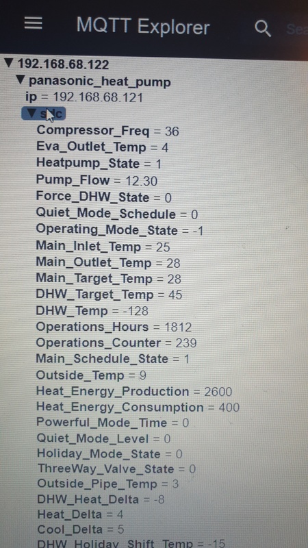

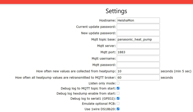

Nog een vraag van een nieuwe amateur:
ik ben bezig met instellen van Heishamon. Ik heb alles geinstalleerd en kan de heishamon prima uitlezen via de web interface. De volgende stap - Domoticz. Hier krijg ik hem niet aan de praat. Ik krijg de volgende in de log
Afbeeldingslocatie: https://tweakers.net/i/ixg2YHd8pSBLiZAZU--bZWpR9iw=/800x/filters:strip_icc():strip_exif()/f/image/gglVeavQBqPxlJoKR265exwG.jpg?f=fotoalbum_large
Ook de MQTT Exlorer geeft hetzelfde: steeds "Disconnected from the server".
Ik heb geen wachtwoord in de Settings van Heishamon (met wachtword het en de IP adres en de port (1883) zijn correct (de IP adres werkt prima met de web interface).
Enige ideeen wat ik moet doen?

SYER schreef op zondag 17 januari 2021 @ 22:46:
Geen wachtwoord in je Heishamon?
Misschien ligt daar het probleem.
Wachtwoord is het wachtwoord van je user in je broker (Mosquitto), niet een wachtwoord om op je Heishamon te komen.
Dus even een user met password aanmaken in Mosquitto en die opgeven in de Heishamon.
Heishamon maakt contact met de broker, niet andersom.
Of ik heb de beschrijving hierboven verkeerd geïnterpreteerd. ;)

  • SYER
  • Laatst online: 05-03-2025
pgeene schreef op maandag 18 januari 2021 @ 08:01:
In de Settings van Heishamon die ik bereik met de web interface staat er geen wachtwoord. Ik heb ook met wachtwoord geprobeerd en het was hetzelfde
Afbeeldingslocatie: https://tweakers.net/i/-PHlQFcJJXSuujaQrSAFVHnzI_s=/800x/filters:strip_icc():strip_exif()/f/image/5Q0N15eN8USRj1uuyqJBFF8T.jpg?f=fotoalbum_large
  • MarFan
  • Laatst online: 24-08 11:29
De Heishamon praat niet met de plugin (of andersom), maar Heishamon 'praat' naar de MQTT server en de plugin (of MQTT explorer) luistert naar de MQTT server. Dus als je mqtt server een user/ww heeft, moet je die in beide invullen, (zo niet, niet :9 )
(hier mqtt uitleg , heishamon is OTHER), de plugin zit in domoticz

  • sjimmie
  • Laatst online: 28-08 16:19
SYER schreef op maandag 18 januari 2021 @ 08:22:
Er staat mij bij dat er in ieder geval met mosquito mqtt op een rpi wat issues zijn als je helemaal geen mqtt user/pass gebruikt. Dus eerst in je mqtt server een username+password instellen en die overal gebruiken.

  • pgeene
  • Laatst online: 31-05 09:43
Ligt het nu aan mij of heb je de voor ons even het adres van de mqqt server verwijderd?
"Mqqt server" is namelijk leeg.
Daar moet het adres van je raspberry staan.
Anders doet hij niets.

Ik heb alles opnieuw geïnstalleerd, met mqtt explorer zie ik alles,net als daarvoor, wat mij opvalt is dat ik onder het ip adres zie:
s0 met daarachter s0 1 en s0 2, deze leest domoticz ook uit.
Daaronder staat sdc met de andere 94 topics van de pana, deze worden alleen niet doorgegeven naar domoticz.

KaDoos schreef op maandag 18 januari 2021 @ 11:34:
Welke versie van Heishamon heb je en welke versie van de plugin ? Het lijkt erop, dat je de laatste versie van de plugin gebruikt, maar niet van de Heishamon (V1). De main topic is namelijk veranderd van sdc naar main.

MarFan schreef op maandag 18 januari 2021 @ 13:36:
Bedankt, inderdaad was de versie verkeerd. Probleempje was nog dat het ww default was en dat wist ik niet. Maar ben snel geholpen. Nu de rest nog leren wat ik er mee kan en hoe dat moet.
Veel dank.

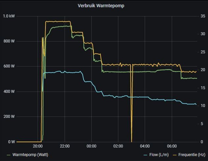

Hierbij mijn aangepaste code, ben benieuwd wat jullie ervan vinden/of het duidelijk is.
Hij lijkt wel te werken, nu nog wachten op een defrost.
Ben benieuwd.

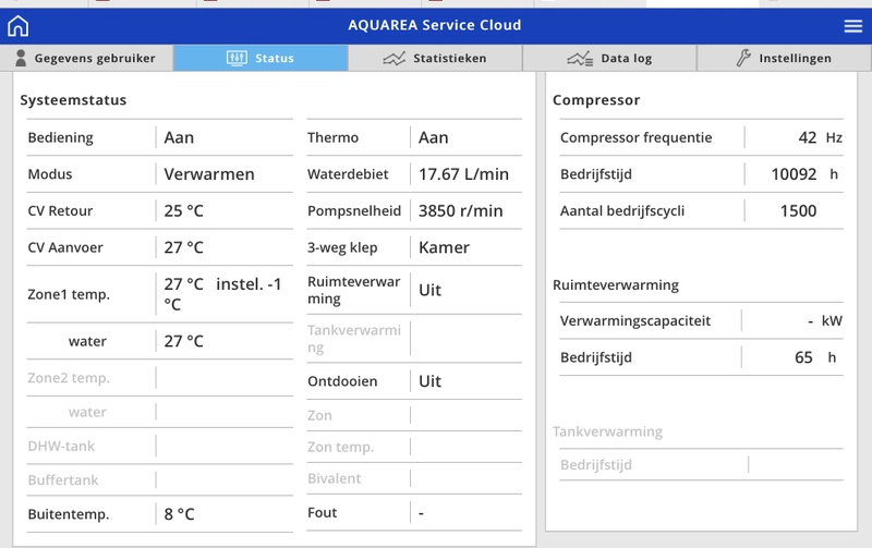

24

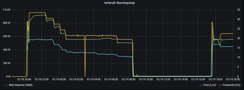

    end
Je script doet het prima hier. Na opstart gaat die op erg rustig niveau optoeren en binnen 15 minuten van shift -5 --> -4, en verder. Nu op Shift -1 blijft die lang staan met minimaal vermogen:
Afbeeldingslocatie: https://tweakers.net/i/zHb3xJvXu-x9-Udjf41RRbQSLAI=/800x/filters:strip_icc():strip_exif()/f/image/S2bWpOpNKFVJDmdHHGIfCzJK.jpg?f=fotoalbum_large
Als ik je script begrijp zal wannee Ta de Tdoel bereikt de laatste stap worden gezet naar Shift=0. Wat ik niet zo goed begrijp is waarom de pana nu op minimaal vermogen blijft draaien terwijl de Tdoel nog niet is bereikt? Voor m'n gevoel gaat dit nog vrij lang duren zo.
De warmtepomp heeft hiervoor 8 uur uitgestaan dus de vloer en het water zal best wat afgekoeld zijn. Op zich doet hij het erg efficiënt zo.

Wat bij mij niet werkte was dat de frequenties (staan er 2 x in en moeten identiek zijn) te laag waren.
Bereikte dat niet, want hij moet bij mij harder werken.
Dus de frequenties omhoog gezet totdat hij bij mij goed werkte.
De originele poster draaide wel heel erg rustig.
mvg
Ok, duidelijk :)

Voor mij is het allemaal vrij nieuw...
Ik draai op vrij lage temps van vaak 26/27 graden Ta. Dan is de shift van -5 aan het begin iets teveel van het goede. Als ik onderaan de volgende regel:
        if correction < -5 then correction = -5 end
aanpas in:
        if correction < -5 then correction = -4 end
Klopt het dat dan op zich hetzelfde gebeurt maar dan vanaf shift -4? In alle stappen behalve deze regel pakt hij de bestaande shift dus ik denk dat zou moeten werken? Dan is hij ook een stap eerder bij Shift 0.
Hier is trouwens goed het verschil te zien in start na minimaal 6 uur uit te hebben gestaan. Links regulier en rechts met 'slowstart script':
Afbeeldingslocatie: https://tweakers.net/i/HTNrzJl-I2nW68dtpbJtexBOvE4=/800x/filters:strip_icc():strip_exif()/f/image/0ij8HVDFcqKnn39GkaPiUWYt.jpg?f=fotoalbum_large
[ Voor 21% gewijzigd door vandermark op 19-01-2021 20:38 ]
  • pgeene
vandermark schreef op dinsdag 19 januari 2021 @ 20:28:
aanpas in:
Klopt het dat dan op zich hetzelfde gebeurt maar dan vanaf shift -4? In alle stappen pakt hij de bestaande shift dus ik denk dat zou moeten werken? Dan is hij ook een stap eerder bij Shift 0.
if correction > 0 then correction = 0 end
betekent: als voorbij -5, dan -5, als voorbij 0 dan weer 0. m.a.w. hij mag niet groter of kleiner dan de bandbreedte worden
Als je wil shiften tussen 0 en +3
if correction < 0 then correction = 0 end
if correction > 3 then correction = 3 end
Dit doe ik, daar ik op +3 draai. Dit vanwege de thermostaat die in Domoticz niet lekker naar -1 gaat zonder te typen.
Dus mijn 3 is jouw 0 ;)
Bij mij is een shift van 3 naar beneden ruim voldoende. Zeker daar mijn deltaT maar 4 , ook na een defrost door het grote volume water in mijn systeem, en -5 onder mijn retour zou komen.
Mijn Ta is ook maar 29 graden nu.
Aan jouw dip in je grafiek te zien is je shift een te groot.
[ Voor 4% gewijzigd door pgeene op 19-01-2021 20:40 ]
PV: Zuid 3.5kWp | Z-W 1.6kWp | Horizontaal (dunne film buis) 2kWp | totaal 7.15kWp | 5kW Panasonic H icm Heishamon | infrarood vloerverwarming | Label A in huis uit 1939

Dit is wat ik zie in MQTT explorer:
Afbeeldingslocatie: https://tweakers.net/i/fKp4NdAN6dS5O7xpqWiLgkMFlf0=/x800/filters:strip_icc():strip_exif()/f/image/FrjnL9LJgyIQV4qmv0feqSdf.jpg?f=fotoalbum_large
De counters lopen wel door.

Helemaal geen heishamon informatie dus. Heb je wel de mqtt server ingesteld in heishamon?
  • pgeene
SYER schreef op dinsdag 19 januari 2021 @ 22:12:
Zie je Panasonic topic niet.
Zou zoiets moeten zijn.
Afbeeldingslocatie: https://tweakers.net/i/QdSQ9ffzDOjZGwK3gob-cZiO69w=/x800/filters:strip_icc():strip_exif()/f/image/oCgfe1ZAqn66x5GT3CD7IiiW.jpg?f=fotoalbum_large
Je ziet duidelijk het panasonic_heat_pump topic.
Komende van 192.168.68.121 en verzonden naar mijn raspberry, 192.168.68.122.

Zie ook mijn eerdere reactie waar ik aangaf dat je geen serveradres had ingevuld op de Heishamon.
Dat moet het ip adres van je raspberry zijn.
En zorg dat je raspberry ip adres statisch is. ;) De Heishamon maakt niet uit.
Anders klopt het even, en daarna opeens niet meer.

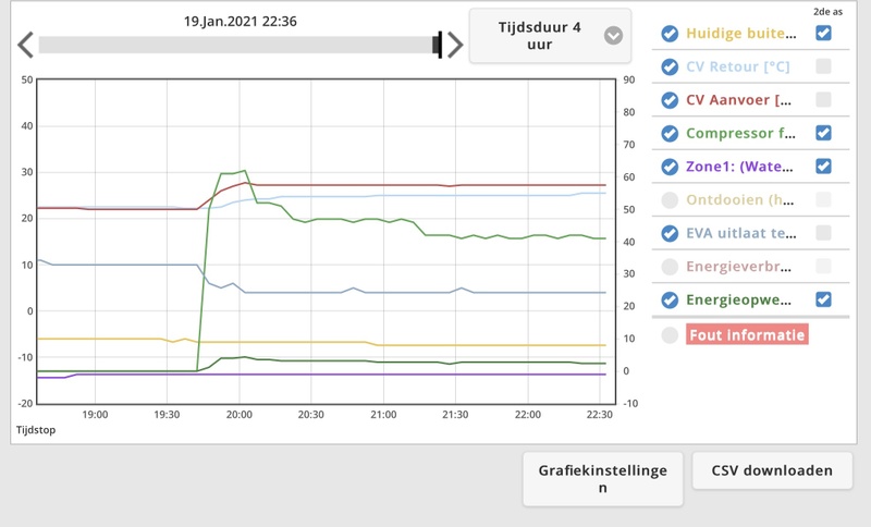

Hmm... Heb hem dus op -4 gezet. Net weer een nieuwe start maar ik zie de shift nu pendelen tussen -3 en -4? Dat lijkt me toch erg raar dat die van -3 naar -4 kan gaan? Wat gaat er dan mis? Ta is soms hoger dan Ta-doel

Bedoel je dat het 1,5 uur duurt voordat het slowstart script 'klaar' is en de shift weer naar 0 is gegaan?
  • pgeene
vandermark schreef op dinsdag 19 januari 2021 @ 22:38:
Welke frequenties draait hij nu lekker op bij jou?
Ik kwam niet laag genoeg om de volgende stap te maken, dus mijn frequenties stonden op 58, zo uit mijn hoofd.
Zorg ook dat beide frequenties gelijk zijn, anders blijft hij tussen de stappen hangen.
Als je een stap overslaat, zakt hij iets minder in Hz. Dus zou beginnen met de Hz iets ophogen.

vandermark schreef op dinsdag 19 januari 2021 @ 22:45:
Ik bedoel dat ik geen slow start script gebruik omdat ik me zeer afvraag wat dat me zou opleveren. Shift wordt automatisch aangepast met de kamertemperatuur, nu -1
Afbeeldingslocatie: https://tweakers.net/i/9jScdtiaGsLxNBMESAmZ-L56tmI=/800x/filters:strip_icc():strip_exif()/f/image/qQJSm2Oq1OmzVL2G7yqQIYnV.jpg?f=fotoalbum_large
[ Voor 4% gewijzigd door t.oswald op 19-01-2021 22:50 ]
WH-MDC05H3E5, 5600 Wp zonnepanelen, 2 infrarood bad- en werkkamer, SWW Auer Edel water 100L, Daikin 2MXM50M9 airco met FTXM35N en FTXM20N
  • pgeene
t.oswald schreef op dinsdag 19 januari 2021 @ 22:43:
Wpheeft bij mij ook 8 uur uitgestaan. Binnen anderhalf uur wordt het nieuwe evenwicht behaald. De Wp draait nu continu rond de 40 Hz met een gemeten verbruik van 590W. Zie grafiek, haal uit je winst?
Ieder cv systeem is verschillend. Mijn systeem vraagt bij opstart veel energie, of beter gezegd, kan veel warmte kwijt.
Schiet dan door naar 85Hz.
Slow start duurt bij mij normaal 40 min, maar zal maar 3 stappen.
Als jouw systeem niet doorschiet, niets aan doen.
If it ain't broken, don't try to fix it.
[ Voor 5% gewijzigd door pgeene op 19-01-2021 22:51 ]

  • vandermark
  • Laatst online: 22:30
pgeene schreef op dinsdag 19 januari 2021 @ 22:46:
Hier pruttelt die normaal op 19/20Hz en 500Watt. Ik begrijp de aanpassing in Hz nog niet goed in het script. Als ik daar bijvoorbeeld 25Hz van maak, welke stap gaat dan sneller?
  • vandermark
En ineens ging het vrij snel naar Shift 0:

  • pgeene
vandermark schreef op dinsdag 19 januari 2021 @ 22:51:
Hij moet aan 2 eisen voldoen.
De formule voor de temperatuur en de frequentie moet onder de ingestelde waarde liggen.
Dan pas gaat hij door naar de volgende stap.
Dus des te hoger de frequentie, des te eerder de stap.
  • vandermark
pgeene schreef op dinsdag 19 januari 2021 @ 22:59:
Aha, en in mijn plaatje pruttelde hij erg lang op 22/23 Hz... Dan is dat nog een mooie aanpassing.
Verder is Shift -5 wellicht toch wel goed. Hij is nu toch vrij fors aan het draaien in vergelijking met de vorige start. Links Shift-5(max) en Rechts schift-4(max)
Afbeeldingslocatie: https://tweakers.net/i/Lf5Q173gYmj9DpasfRSyS9YPPG0=/800x/filters:strip_icc():strip_exif()/f/image/tlEz1eoD0yMbAphBb1BuYwF9.jpg?f=fotoalbum_large
  • pgeene
vandermark schreef op dinsdag 19 januari 2021 @ 23:02:
Zou het eens proberen op 24Hz dan.

Ik vind het script slowstart erg interessant. Zeker in tijdens zoals nu schiet die anders echt door naar te hoge Ta en gaat die te snel weer uit... WP rustig laten opstarten is wel on-topic toch? Daarom zitten we ook op GoT, mooi snijvlak van ICT en techniek dit :)
Ook voor de defrosts is het functioneel. Ik had in de nacht/avond met sneeuw elk krap uur een defrost en als ik kijk hoe de Pana na elke defrost flink knalt zou het hier ook functioneel kunnen zijn om hem langzamer te laten starten waardoor het bevriezen niet zo snel gaat.
Het was buiten 0 graden, Ta vraag was 27 graden. Pana gaat na elke defrost direct naar 1000Watt en hoge frequentie compressor...

vandermark schreef op woensdag 20 januari 2021 @ 11:59:
Volgens mij het zo (correct me ...) maar de 27gr. wil die hebben op de retour t.b.v. de defrost
Dus als je Ta maar 27 is, dan kan het wel kloppen dat ie vaker moet knallen

Crazy- schreef op woensdag 20 januari 2021 @ 13:51:
Dat kan ik me voorstellen tijdens de defrost. Ik heb het over de periode erna waarbij de Ta door de defrost is afgenomen. Hierdoor knalt die het vermogen omhoog om zsm weer op Ta te komen maar dat zorgt voor opnieuw snel bevriezen. Als hij na defrost tijd neemt om rustiger Ta te herstellen zal tijd tussen defrosts lager kunnen zijn.

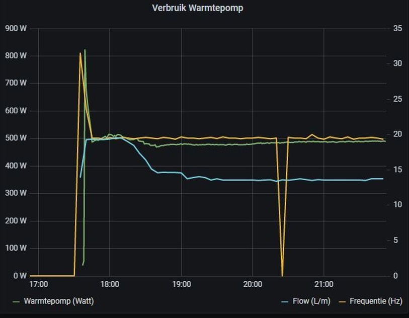

Ik heb in mijn situatie nog de verschillen:
Zonder slowstart script. WP vrij lang uit geweest. Ta flink lager dan Ta-vraag (21 vs 26):
Afbeeldingslocatie: https://tweakers.net/i/eGxgOfW0Tp3fziZp49Vr4fiIqH8=/full-fit-in/4920x3264/filters:max_bytes(3145728):no_upscale():strip_icc():fill(white):strip_exif()/f/image/txIgFkKnbYhp9J0NersBuxvH.jpg?f=user_large
Met slowstart script. Ook nu is WP vrij lang (>5 uur) uit geweest:
Afbeeldingslocatie: https://tweakers.net/i/7cGu92f5jdUr0_3EFHsza3VeXsk=/full-fit-in/4920x3264/filters:max_bytes(3145728):no_upscale():strip_icc():fill(white):strip_exif()/f/image/z5FevPie0yfxxr4xvX4cixYM.jpg?f=user_large
Is het 2e nu per definitie beter? In mijn situatie nu zeg ik van wel:
* Warmtevraag is beperkt, lange rustige runs zijn gewenst
* CoP is beter ga ik vanuit. Met minimaal vermogen van 475 watt draait die goed met dT van 2 tot 3 en goede flow
Het duurt wel vrij lang voordat doel Ta bereikt is. Na een uur was Ta-1 bereikt (25 graden) maar pas na 3 uur was Ta doel van 26 graden bereikt. In mijn situatie met beperkte warmtevraag is zo'n lange (uitgerekte) run wel prettig.
Ik kan me ook niet anders voorstellen dan dat dit gedrag ook na een defrost welkom is: Opgenomen vermogen ligt factor 2 lager, afkoeling zal minder zijn dus ik neem aan dat tijd tot volgende defrost ook lager is, maar dat zal ik wanneer het defrost weer, weer komt in de gaten houden.

  • SYER
pgeene schreef op dinsdag 19 januari 2021 @ 22:22:
Dank je voor de feedback! Alleen ik heb geen raspberry. Ik dacht eigenlijk dat ik kan alles op de PC doen. Ik heb de mosquitto server op mijn windows PC geïnstalleerd. Als ik stuur de commando netstat -a dan vind ik deze onder de standaard adres/port voor mosquitto: TCP 27.0.0.1:1883 en onder deze adres ziet de MQTT Explorer hem ook. Ik dacht ik zou deze adres moeten bij de Heishamon invullen en dat is wat ik heb gedaan.
Als ik bij Heishamon vul de IP adres van mij PC en dan probeer de verbinding te maken met MQTT Explorer met deze IP onder host (en port 1883) dan krijg ik er geen.
  • Exigence
  • Laatst online: 28-08 19:13
Exigence
dnkroz
127.0.0.1 is je localhost. Je moet je externe IP adres van je PC hebben.
Als je 127.0.0.1 invult in de Heishamon dan probeert hij verbinding met zichzelf te maken ;)

SYER schreef op woensdag 20 januari 2021 @ 22:05:
Meesten hier werken met een raspberry, dus foute aanname van mijn kant.
Maar principe blijft hetzelfde.
Je PC is de server, dus de Heishamon moet verwijzen naar de PC.
Zal waarschijnlijk iets in de range 192.168.xxx.xxx zijn.
Dat is de meest gangbare range op routers.
27.0.0.1 is (als je je niet vertypt hebt en 127.0.0.1 bedoelde) een van de adressen zijn van amazon.com.
Dus Amazon zou dan Heishamon data binnenkrijgen.
Zou een goede grap zijn :D
Als het wel 127.0.0.1 is, zie dan de reactie van exigence.

vandermark schreef op donderdag 21 januari 2021 @ 09:54:
Ja, dat is dan wel handig. Ga ik doen tijdens volgende periode dat de WP weer paar uur uit staat.
Waarom zou je wachten tot de Pana uit staat.
Factory reset kost, met invullen instellingen hooguit 5min.
Ga ervanuit dat het een factory reset van de heishamon is ;)
Hiervoor hoeft de Pana niet uit.
