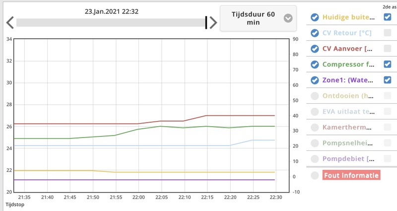

Zo, er is een monteur geweest vanuit het installateursbedrijf.
Hij twijfelde eerst nog of het aan de pomp zou liggen (waterzijde dus), maar dat doet bij een split niks aan de kant van de buitenunit. Toen nog getwijfeld over (hoeveelheid) koelmiddel, maar toen de WP eenmaal liep was hem wel duidelijk dat er meer aan de hand was. Na een kwartiertje luisteren met de boel helemaal open, is nu de conclusie: compressor maakt veel teveel geluid.
Nu moet daarvoor ofwel een andere monteur van hetzelfde bedrijf komen, ofwel de leverancier moet worden ingeschakeld.
Dus nog niks opgelost, maar wel helder dat het niet goed is en dat het de compressor is.
Afbeeldingslocatie: https://tweakers.net/i/zXCeMVHvu1EUJopKJNi4-uGlr2Y=/full-fit-in/4000x4000/filters:no_upscale():fill(white):strip_exif()/f/image/cek0Q1G5iUfPbJJBu1TzEdyO.png?f=user_large

  • pgeene
  • Laatst online: 31-05 09:43
sjimmie schreef op vrijdag 22 januari 2021 @ 17:20:
Goed te horen dat ze het wel erkennen. ben benieuwd hoe lang het gaat duren om het te corrigeren.

Nu ik heishamon heb aangesloten voor monitoring (read-only), kan ik ook eenvoudig zien wat de COP is op basis van wat de WP zelf registreert qua verbruik en levering. Vanmorgen startte bij ons een nieuwe SWW run op vol vermogen, wat momenteel bij ons echt teveel lawaai maakt voor de buurt. Daarom zette ik de WP op Silent-3 en het geluid werd inderdaad "minder". Wat mij toen opviel is dat de COP eigenlijk nauwelijks veranderde. Dus zowel opgenomen vermogen als geleverd vermogen daalden envenredig. Ik had eigenlijk verwacht dat bij Silent-3 de COP wel merkbaar zou verslechteren, maar dat valt dus reuze mee!
(wel duurt in Silet-3 een SWW run natuurlijk langer, maar stiller en gelijke COP vind ik dan prettiger)

Met mijn Aquarea Service Cloud verbinding zie ik hetzelfde, maar dan met een resolutie van 5 minuten. Mijn ervaringen met die Quiet stand 2 en 3 zijn hetzelfde. De COP is gelijk, maar zowel de SWW run als het opwarmen na een defrost duurt langer.

  • vandermark
  • Laatst online: 22:30
De hele dag zorgt de stooklijn voor Ta-vraag van 26 graden en is het huis ook prima warm.
Nu doordat het buiten onder de 2 graden komt is Ta-vraag naar 27 graden gegaan maar de Pana lijkt daar niet op te reageren: Blijft 20Hz 11l/m Ta/Tr 26/24 doen wat die dus ook de hele dag al deed. Duurt dat gewoon lang? Waarom gaat die bij verhoging van Ta door stooklijn niet direct (rustig) aan de gang om daarnaar toe te gaan?
  • t.oswald
  • Laatst online: 29-03 20:12
vandermark schreef op zaterdag 23 januari 2021 @ 21:23:
Bij mijn 5H zie ik precies wat jij verwacht. Iets voor 22.00 daalt de Tb, vervolgens gaat de compressor van 25Hz naar 33Hz en wat later stijgt de Ta met 1 en een half uurtje later is de Tr weer op niveau en de dT weer op 2
Heb je nog een script lopen?
Afbeeldingslocatie: https://tweakers.net/i/xojPEXOr0bqzuUByVe5kMKYgnIQ=/800x/filters:strip_icc():strip_exif()/f/image/WAlXX4u2sqjVrGvFNtVdmfpi.jpg?f=fotoalbum_large

Dit was de anti legionella run:
Afbeeldingslocatie: https://tweakers.net/i/ooqNjWttk224gLDIYOl4qSLH968=/full-fit-in/4000x4000/filters:no_upscale():fill(white):strip_exif()/f/image/YsLbUXW6kmcs5lj1RhDBfMND.png?f=user_large
Eerst tot 57 graden (het is buiten warmer dan 5 graden) met de warmtepomp, en daarna door naar 63 graden tank temperatuur (Tr is 65 graden) met het elektrische interne element.
