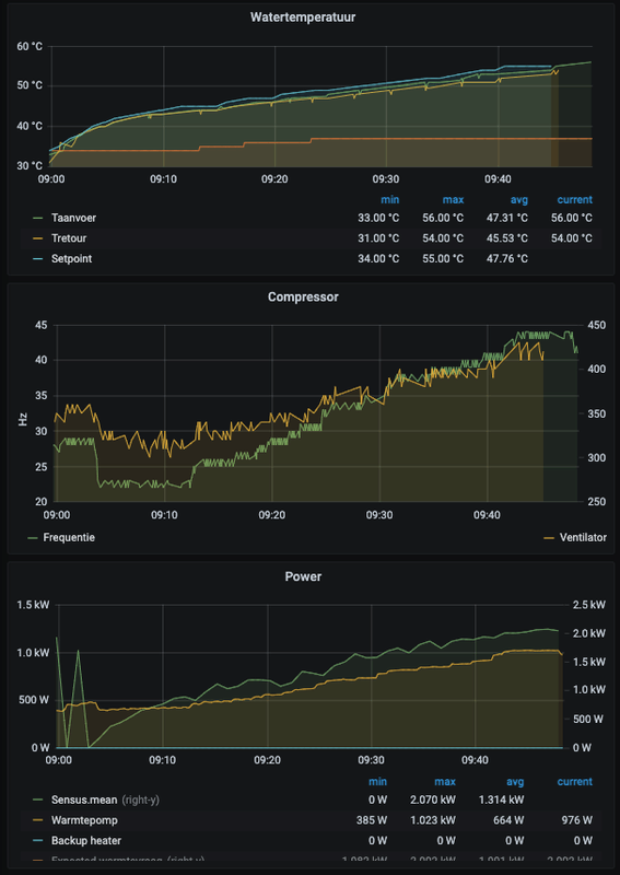

Boilervat langzaam verwarmen
Als je de Panasonic warmtepomp het warme water laat regelen heeft deze de goede gewoonte om dat op maximaal vermogen te doen. Hij begint dan op ruim 100 Hz met het verwarmen en probeert zo snel mogelijk het boilervat op temperatuur te brengen. Aangezien ik maar een klein boilervat heb, van slechts 80 liter, heb ik daar weinig aan. Daarnaast maakt het best veel herrie en dat zorgt ervoor dat het ook 's nachts niet mogelijk is om de boiler bij te warmen.
Mijn oplossing
Om de boiler rustig te laten opwarmen laat ik via mijn domotica systeem de boiler rustig verwarmen. Dit doe ik door net te doen alsof de boiler een gewoon verwarmingssysteem is. De volgende stappen worden dan uitgevoerd:
Stap 1: Pas de pompsnelheid aan. (Optioneel)
Stap 2: Zet de driewegklep om. Dit doe ik buiten de Panasonic om.
Stap 3: Controleer iedere minuut de aanvoer temperatuur en zet de setpoint 1 graad hoger dan de huidige aanvoer temperatuur. Hierdoor gaat de compressor rustig de watertemperatuur verhogen.
Stap 4: Als de watertemperatuur hoger is dan de gewenste temperatuur, zet de warmtepomp weer in normaal bedrijf door de driewegklep terug te zetten naar normale stand.
In grafieken zie je dan het volgende:

  • vandermark
  • Laatst online: 17:01
Ik heb het Domoticz slow-start script aangepast waardoor die minder onrustig werkt. Omdat elke compressor frequentie verandering het script triggert gingen de Ta Shifts vaak te snel en tegen elkaar in. Ik heb een minimale tijd van 1 minuut tussen 2 aanpassingen 'geforceerd'. Hiervoor is het nodig een On/Off switch vanuit een dummy device aan te maken die enkel voor de script nodig is. De code is hier te vinden:
https://github.com/vander...Panasonic-Aqarea-Heatpump
LET OP: Dit script werkt wanneer je de Pana met een WAR stooklijn hebt ingesteld. Je kan het niet gebruiken bij een directe watertemperatuur instelling. De T-Shift handmatig bedienen werkt ook niet meer wanneer dit script actief is.
Er wordt in 'DEBUG' vrij veel info gelogd wat er gebeurt. Als het eenmaal goed werkt kun je die naar ERROR zetten uiteraard.
Verder heb ik het kantelpunt in frequentie wanneer het script naar 'continu' verhoogd naar 24Hz, dat werkt bij mij goed. Hier kun je zelf nog aanpassingen in doen. Hieronder een opstart nadat de Pana ongeveer 10 uur heeft uitgestaan. De paarse blokken visualiseren de Shift aanpassingen:
Afbeeldingslocatie: https://tweakers.net/i/Iv76Yh8dJkdApICWlH4DYsw7AMk=/800x/filters:strip_icc():strip_exif()/f/image/Y64x0kjIHLZdOYhtQ6H6EWCp.jpg?f=fotoalbum_large
[ Voor 8% gewijzigd door vandermark op 28-01-2021 13:55 ]

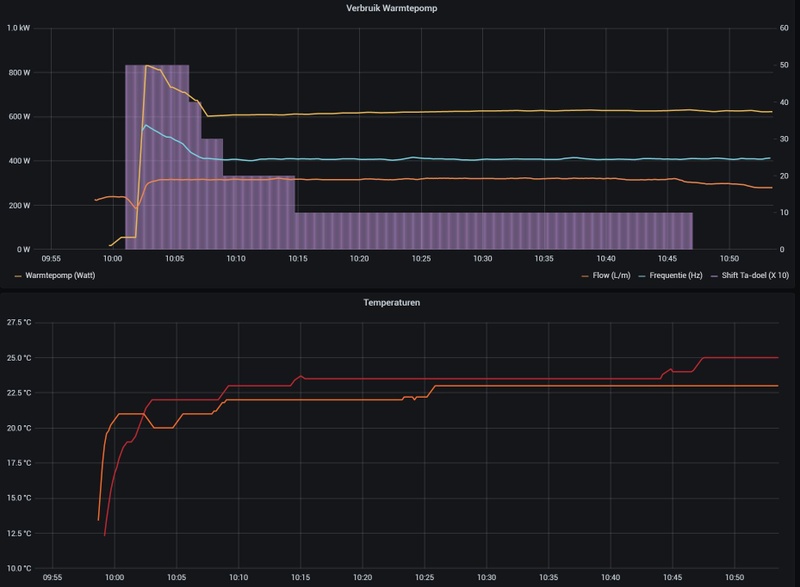

Om maar mee te gaan met de hot topic van deze week: ik heb voor de Home Assistant-gebrukers ook een 'slow start'-automatisering gemaakt voor verwarming:
Ik was al even aan het spelen met het verhogen/verlagen van de stooklijn, om de invloed ervan te testen op de snelheid/traagheid van het opwarmen van het huis.
Daarbij kwam ik er al snel achter dat verlagen hier een negatieve bijwerking heeft: bij de huidige buitentemperatuur komt de "Ta-gewenst" volgens de stooklijn op 29 graden. Ga ik dan naar -1 dan wordt dat dus 28 graden, geen probleem. Ga ik echter naar -2 dan wordt "Ta-gewenst" 27 graden en dan gaat de WP niet meer genoeg verwarmen. Ik zie hem dan soms wel eventjes aangaan en al snel stoppen, terwijl de thermostaat nog gewoon warmte vraagt. Blijkbaar vindt de/mijn WP een Ta-gewenst van 27 graden te laag om voor in te schakelen?

Ik weet niet hoe die bij jouw triggert maar een thermostaat triggert bij mij de WP aan en uit. Door het script gaat de Ta van 26 even naar 21 (afhankelijk hoe lang de WP uit stond en hoeveel Ta is gedaald) maar de WP gaat gewoon door? Langzaam in stappen: 26 --> 21 --> 22 en zo totdat die weer 26 is (Tot 2 graden heb ik een Ta van 26).
Wat bedoel je met 'voor in te schakelen'?

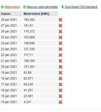

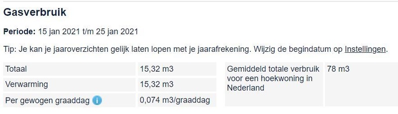

Even wat anders. In huidige woning heb ik 3jaar met gas verwarmd en elke nacht gas verbruik geupload naar mindergas.nl waarbij ik SWW verbruik eraf haal. Hiermee heb ik vrij nauwkeurig verbruik in beeld per graaddag. De eerste analyse na dik 10 dagen Pana is dat het verbruik per graaddag een factor 4,6 lager is. Erg mooi maar waar zit hem dat in? Mooi rendement van de Pana maar toch ook dat de cv-ketel iets niet optimaal deed? Is een Integas HRE 30/36 die ik had ingesteld op max 35 graden water. Pana draait tot 2 graden op 26graden water.
2019 en 2020 met cv-ketel:
Afbeeldingslocatie: https://tweakers.net/i/IsFgRD_E-f4B6gOgTIT-S8zLsho=/full-fit-in/4920x3264/filters:max_bytes(3145728):no_upscale():strip_icc():fill(white):strip_exif()/f/image/XvaRfvjuFgQKBCLc58z2JrKk.jpg?f=user_large
Zelfde periode 2021 met pana en 213 graaddagen in die periode:
Afbeeldingslocatie: https://tweakers.net/i/ro_hWOLCpsOM6RjBE_7bW04kSNo=/800x/filters:strip_icc():strip_exif()/f/image/BK5eKnPtEoSonKpAG0wYKol9.jpg?f=fotoalbum_large
Ik ben blij hoor maar vind het verschil erg groot. En dan heb ik ook echt wel wat koude dagen met nodige defrosts gehad. Elke nacht upload ik kWh verbruik totaal (incl BH heater) naar mindergas.nl die het omrekent naar m3 aardgas equivalent. Ik gebruik de pana niet voor SWW. Instellingen qua weerstation, stookgrens en etmaal binnen gemiddelde zijn gelijk.
[ Voor 5% gewijzigd door vandermark op 28-01-2021 14:31 ]
Terwijl de thermostaat "aan" staat (intern/extern maakt niet uit) of zelf als ik WAR zou kiezen: zodra Ta-gewenst 27 of minder is gaat de WP geen warmte meer produceren. Hij staat dan dus wel gewoon aan en volgens alles is er vraag, maar hij doet niets. Vermoedelijk omdat er ergens een treshold is die zegt dat 27 te weinig is ergens voor. Als het systeem dan maar weer ver genoeg verder afkoelt dan gaat hij wel weer even aan. Lijkt dus op een soort intern pendelen.

sjimmie schreef op donderdag 28 januari 2021 @ 14:36:
'of zelfs als ik WAR zou kiezen'. Dat moet, script draait enkel met WAR. Heb ik voor duidelijkheid toegevoegd aan post en github readme.

@vandermark
Ik begrijp je overzicht niet goed. Overal staat m3 maar in 2021 zijn het kWh. Zit daar al een correctiefactor in verdisconteerd?
Ik heb in het laatste volle jaar dat ik op gas stookte een verbruik van 0,34 m3/grdg.
Ik heb alle historische gegevens van de WP in MinderGas gezet en daaruit blijkt dat ik in 2020 0,52 kWh/grdg heb verbruikt.
Volgens de simpele formule dat 1m3 gas gelijk staat aan 2kWh zou ik met mijn WP 0,52 / 2 = 0,26 m3/grdg hebben gehaald. Met andere woorden met WP zuiniger dan met gaskachel. En dat met een constante temperatuur. (geen nachtverlaging)

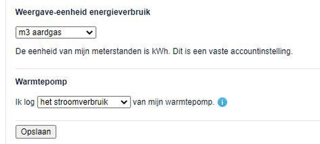

Het wordt geupload in kWh en je kan ervoor kiezen dit te laten omrekenen in m3 gas. Zie de site: https://www.mindergas.nl/home
Daardoor kun je nauwkeurig vergelijken met gasketel periode 😊

Voor de duidelijkheid: Hoeveel kWh heb je ingevoerd om de aangegeven hoeveelheid gas van 15,32 M3 te krijgen
Gasloos sinds 10-03-2019. Panasonic 5Kw monoblok. panelen:2760 Wp ZZO en 2650 Wp zuid.
  • vandermark
Me Albert schreef op donderdag 28 januari 2021 @ 21:33:
Iets minder dan 150kWh (153,884 - 4,241, zijn 10 meterstanden die elke dag worden doorgegeven), voor vergelijking heb ik periode 15 tm 25 januari gepakt:
Afbeeldingslocatie: https://tweakers.net/i/iRyT9WgWga_VB2YvhGY52GOLe2M=/full-fit-in/4920x3264/filters:max_bytes(3145728):no_upscale():strip_icc():fill(white):strip_exif()/f/image/izZNfLAt19qxB6gObv1v36AG.jpg?f=user_large
En dit zijn de instellingen op mindergas.nl:
Afbeeldingslocatie: https://tweakers.net/i/OCAjGtDYE7BgMOlS34ANboZL7CY=/full-fit-in/4920x3264/filters:max_bytes(3145728):no_upscale():strip_icc():fill(white):strip_exif()/f/image/C8m6Vhc6BrIzwGPRNvaepGDL.jpg?f=user_large

Om een lange discussie samen te vatten;
Jou 149 kWh verbruik bij 205 graaddagen geeft 0,72 kWh/graaddag
Ik heb in januari 365,7 kWh verbruikt en MinderGas komt op 0,69 kWh/graaddag uit.
Of als ik mijn verbruik terugreken zoals MinderGas bij jou doet kom ik op 0,070 m3/graaddag uit vergeleken met jou 0,074. Ongeveer 5% verschil.
Conclusie niks mis met je instellingen en verbruik.

Dit weekend moet de vloertemperatuur naar beneden i.v.m. egaline aanbrengen a.s. maandag.
Ik heb de stooklijn zo laag gezet dat de pomp is uitgegaan.
Aankomende nacht wordt een hele koude zeggen ze.
De warmtepomp staat aan maar verwarmen doet ie dus niet.
Wat is wijsheid? Defrost ie nog zoals ik vanochtend zag aan de grafiek(ervan uitgaande dat het een defrost was) of toch maar laten pruttelen?
Afbeeldingslocatie: https://tweakers.net/i/y8p1cIhU8Pu5hWRDo6t8GLu_SLQ=/800x/filters:strip_icc():strip_exif()/f/image/zD0opf9IRge2PfcYM2d8Mqrl.jpg?f=fotoalbum_large

@JoKo Vink via grafiekinstellingen doelparameters "ontdooien" (huidig) [1:uit, 2:aan] aan en je weet zeker of het een defrost was.

BenEco schreef op zaterdag 30 januari 2021 @ 10:09:
Geen defrost geweest, zeker weten.
Vraag me wel af wat het was.
