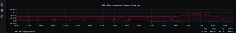

Toch ook -5 geweest:
https://snapshot.raintank...NSlbxgpL5MfVvWbC6GsCc99ts
Hoop op nog een paar van deze nachten..
Cop [ voor wat het waard is] klaag ik ook niet over
Waf vind het prima in huis, dus ik ook...
91.7Hz....
Hoever kan hij gaan? :-)

91,7??? Bij mij is hij nog nooit over de 85Hz gegaan. Lijkt een soort max waarde waar hij bij op ingesteld staat.

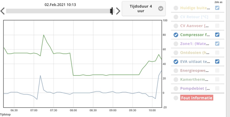

nog even een vraag: wat gebeurt er nu precies (in de monoblock) tijdens een defrost? iemand die dat nog even stapsgewijs toelicht?
Hij onttrekt dan op hoog vermogen warmte uit je huis aangevuld met de backup heater wanneer nodig. Oftewel, naar koelstand. Daarmee hij verwarmd de lamellen.

  • zonetjes
  • Laatst online: 08-12-2025
CurlyMo schreef op zondag 31 januari 2021 @ 11:57:
dank voor je antwoord. even verder redeneren: wat gebeurt er dan technisch?
- de pomp gaat andersom draaien (?) en stuwt het warme water (28°) van het huis terug in de warmetewisselaar, zodat deze ontdooit ?
- ik snap dat Backup-heater daarbij kan helpen (naar mijn beleving doet ie bij defrosten altijd mee, want ik heb een jaarverbruik van ~ 150 kWh (aflezen via counter)).
- dit is gewoon een redelijk statisch proces? (de compressor doet niets / koelmiddel speelt bij de monoblock-defrost geen rol ?)
bvd

Volgens sommige haalt hij de warmte niet uit huis, maar is er een 3weg klep die net daarvoor zorgt dat hij alleen in pomp omdraait.
Ik heb deze vraag ook al eerder voorgelegd, en met grafieken laten zien, dat hij wel heel snel warmte pakt van mijn eerste radiator.
Ik dacht ook hij pakt warmte uit de leidingen om de lamellen te ontdooien.
Maar dat schijnt niet zo te zijn.
De bh gaat zeker niet bij elke DF mee doen. Bij mij nog zelden aan geweest.
Dus je verbruik zal ook ergens anders aan liggen

Meest algemene regel is dat als de Tr onder 27 komt de backup heater de defrost doet. Boven die temperatuur wordt de benodigde warmte uit het systeem gehaald. Zie handleiding

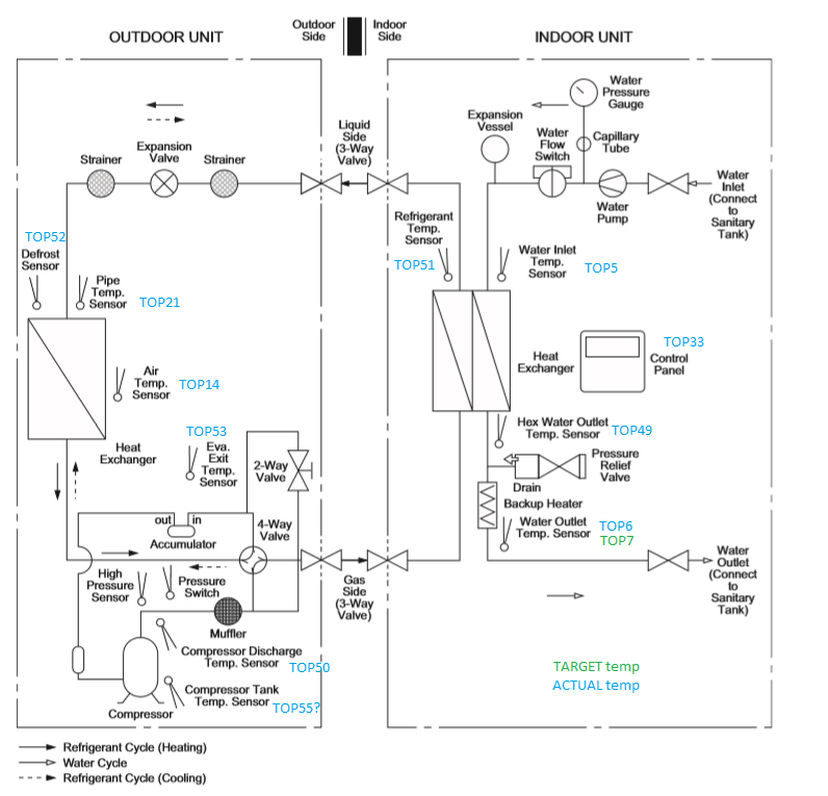

Het schema van de Panasonic ziet er zo uit:
Afbeeldingslocatie: https://tweakers.net/i/JktnaQoCnEbth4B22diV8gfI_ao=/full-fit-in/4000x4000/filters:no_upscale():fill(white):strip_exif()/f/image/dnEVcWC7Dx6qTsvLbY9dt8Hj.png?f=user_large
Kijk waar de 4 weg klep zit en ga vanuit de compressor (heet) kijken waar het naar toe gaat.
Dan de 4 wegklep een standje draaien en je ziet dat de warmte niet naar de warmtewisselaar gaat om het Cv water te verwarmen maar naar de condensor gaat om die te ontdooien. Gevolg kouder gas naar de warmtewisselaar en je CV water koelt af. De Backupheater wordt gebruikt als het water onder bepaalde temperaturen komt.
Alles blijft werken zoals het werkte alleen de 4 weg klep zorgt er voor dat het hete gas een andere richting kiest.
Gasloos sinds 10-03-2019. Panasonic 5Kw monoblok. panelen:2760 Wp ZZO en 2650 Wp zuid.

Me Albert schreef op zondag 31 januari 2021 @ 13:03:
Dit is toch een split? En geen mono
1 PVoutput . Dongen NB

reneeke1970 schreef op zondag 31 januari 2021 @ 13:08:
Maakt niet uit. Verschil tussen split en mono is lange leidingen tussen de twee blokken of alles ingebouwd in 1 apparaat.

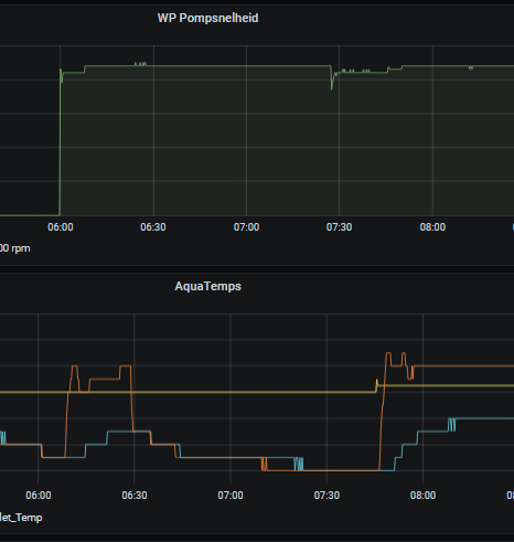

Ik zei al eerder dat dat een voorwaarde is. Je schakelt de war feitelijk uit als het ware...
Hmm, snap ik nog niet helemaal maar volgens mij doet jij wel wat jij bedoelt.
Als de thermostaat "aan" is en de WP bij Ta-gewenst 26 toch niet gaat draaien, draait de pomp wel door.
Ik heb dat terug kunnen vinden in de logging.
Kamer temp is dan wegens nachtverlaging 19.5 en de thermostaat is dan "uit", thermostaat gaat om 06:00 uur van 19.5 naar 20.3, dus "aan".
Tijdens zo'n 'periode' is Ta-gewenst dan dus 26.
Hij gaat dan even verwarmen, Ta gaat naar 26 en Tr naar 23, maar stopt dan al na 20 minuten.
Ta en Tr lopen beide af naar 20. Dus Tr is dan lager dan 23 en toch begint hij niet met verwarmen. Pomp loopt constant.
Pas toen ik om 07:45 ingreep en Ta-gewenst op 27 zette begon hij (meteen) weer te verwarmen.

sjimmie schreef op zondag 31 januari 2021 @ 13:28:
Legenda:
Ja dat is toch wel vreemd, heb er eerlijk gezegd geen antwoord op.
Ik zou zeggen gewoon op 27 laten staan dan, je werkt toch met thermostaat dus geen probleem toch?

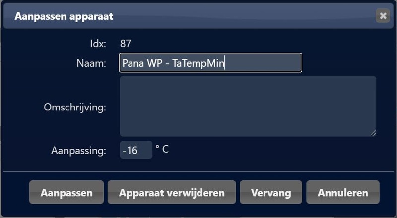

Gevonden: ik heb nog oude firmware in Heishamon, en plugin 1.8 (daarom); misschien komt het daardoor
Ik moet dit aanpassen:
local CompressorFreq = (domoticz.devices(73).rawData[1])
Dan werkt het

Het systeem gaat, zolang het water warm genoeg is, warmte uit het water circuit halen.
Dit doet hij door van verwarmen naar koelen te gaan.
Koelen is het omgekeerde van wat we nu willen.
Net zoals in de zomer wordt er warmte onttrokken aan het huis door warmte af te geven aan de buitenlucht. (Waardoor de pana dus opwarmt en het ijs smelt)
Hierbij wordt de compressor dus ook gebruikt.
Wordt het water te koud, dan neemt de backup heater het geheel of gedeeltelijk over.
Dacht dat er ook nog een regel was wat betreft tijd dat het mag duren, anders gaat de backup heater ook aan.
Als je watertemperatuur hoog genoeg is, hoeft je backup heater dus niets te doen.

  • sjimmie
  • Laatst online: 23-09 10:49
reneeke1970 schreef op zondag 31 januari 2021 @ 13:46:
Nou, toch wel een probleem. Want al staat de thermostaat op 20.3 loopt de temperatuur niet meer op als hij niet verwarmt.
Dus huidige temperatuur binnen is 19.5, thermostaat op 20.3, wp loopt heel even zodat het 19.6 ofzo wordt, maar dan stopt de wp en de temp binnen blijft steken op 19.6 en gaat zelfs dalen. lage WAF... wel een probleem. :'(
Ik zal de volgende keer de dT eens verlagen.
Legenda:
Heb je ook een schaalverdeling en een grafiek met de compressorfrequentie ernaast? De waterpomp is niet zo interessant (afgezien van het feit dat er om ongeveer 6 uur een warmtevraag ontstond/de warmtepomp aanging).
Het lijkt nu gewoon uit te gaan en volgens de regels mag hij niet eerder inschakelen dan dat de watertemperatuur voldoende is gedaald.
Compressor is ON after waiting for 3 minutes, if the Water Outlet Temperature – Water Inlet Temperature
(temperature at thermostat OFF is triggered) <-3°C.
De compressor gaat uit als de watertemperatuur 3 minuten op 2 graden boven de Tsetpoint zit en onthoudt dan de Tretour.
Vervolgens gaat de compressor weer aan als de Taanvoer meer dan 3 graden onder de Tretour bij het uitgaan van de compressor is. Dat is wat je nu ziet.
[ Voor 12% gewijzigd door Ep Woody op 31-01-2021 16:08 ]

Deze sensoren zitten de gas plekken:
Afbeeldingslocatie: https://tweakers.net/i/ldXjGFFLEn6xUEdfi_j5engrlvg=/800x/filters:strip_exif()/f/image/uN7IMEoPEOi7uonugLN5YZDb.png?f=fotoalbum_large
Dus ik vraag me af die theorie dan wel klopt
Aangezien tijdens een DF dit mijn radiator doet:
Afbeeldingslocatie: https://tweakers.net/i/g0bh3DAOi7BokNkDzbiIw_TkJUs=/800x/filters:strip_exif()/f/image/u4ePLdLeDefgpeKLMnsX5tw0.png?f=fotoalbum_large
Ik geloof best wat je zget.
Maar ik dan nog dit grote verschil in zo'n korte tijd van Ta en TR niet verklaren.
Ta gaat heel snel onder TR.
Dus het lijkt dan toch echt dat hij Ta terug haalt?
  • Heronimo
  • Laatst online: 11:46
Dylantje2 schreef op zondag 31 januari 2021 @ 17:44:
Dat bevestigt toch juist wat @Me Albert zegt? Bij een defrost haalt de warmtepomp water uit het water. Dus water komt er met bijvoorbeeld 30 in en gaat er weer met 25 uit. De energie die hij er uit haalt gebruikt hij om de boel te ontdooien.

@MarFan , kan ik de WAR stooklijn ook aanpassen in Domoticz met de Heishamon plugin? Shift kan wel eenvoudig, dat is een 'thermostaat' met setpoint. De stooklijn bestaat uit 'Temperaturen'. Als ik die wil aanpassen zie ik:
Afbeeldingslocatie: https://tweakers.net/i/B16c9rG44mrZLt1uZS1xN1LywLk=/800x/filters:strip_icc():strip_exif()/f/image/bUPieyx0XLLrRknm9JTDgnwl.jpg?f=fotoalbum_large
Moet ik op vervangen klikken bij aanpassen?
[ Voor 3% gewijzigd door vandermark op 01-02-2021 13:11 ]

vandermark schreef op maandag 1 februari 2021 @ 13:09:
ik zie hier:
https://github.com/MarFanNL/HeishamonMQTT#todo
Dat de curve nog op de ToDo staat. In mijn Home Assistant heb ik het zelf (basaal) toegevoegd omdat dat mijn alternatief is voor het (standaard niet kunnen) shiften in combinatie met thermostaat.
To send Heating/Cooling Curves on topic SET16 you need to send a flattened JSON document. For example:
{"zone1":{"heat":{"target":{"high":35,"low":25},"outside":{"high":15,"low":-15}},"cool":{"target":{"high":35,"low":25},"outside":{"high":15,"low":-15}}},"zone2":{"heat":{"target":{"high":35,"low":25},"outside":{"high":15,"low":-15}},"cool":{"target":{"high":35,"low":25},"outside":{"high":15,"low":-15}}}}
Dit zou mooier gaan met een dummy en de http api..
Geen tijd, maar dit wil ik ook proberen.
Je zou dan als het koud is en hij heeft ook moeilijk ook in en script een paar dummys kunnen hebben.
stooklijk steiler 1 graad stooklijn steiler 2 graad enz
Maar die automagische van @CurlyMo lijkt me nog steeds het beste.
Alleen ja.

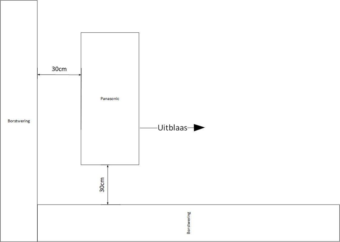

  • Wolly
Vandaag heb ik bizar veel defrosts, ik dnek dat ik er nooit zoveel heb gehad. Kan ik hier echt niets aan doen?
Afbeeldingslocatie: https://i.postimg.cc/mkZ920WK/screenshot-121.png

  • vandermark
  • Laatst online: 08:57
Ik heb het slowstart script aangepast zodat ik een werkende Shift Ta behoud. Is nog echt in de testfase maar de code staat hier: https://github.com/vander...minutdelay_Shiftworks.lua
Shift op de bedieningspaneel werkt nog steeds niet maar ik heb een 2e Shift device gemaakt in Domoticz (Temperature device --> thermostat) en daarmee stel je je 'Shift' in. Dit device kun je dan ook gebruiken in bijvoorbeeld een thermostaat script. Idee is dat het slowstart script dit device als uitgangspunt neemt en na aflopen van het script dus eindigt op de Shift die je hiermee hebt ingesteld. Ik heb even geen defrostst of herstarts dus heb het nog niet daarmee getest. Script draait nu al wel en de shift wordt keurig ingesteld op wat ik bij de 2e Shift device heb ingesteld. Maar nogmaals, is echt nog testfase.
Er wordt vrij veel gelogd zodat je goed kan zien wat die doet.
En belangrijk: werkt alleen met ingestelde stooklijn die je met Shift +1 en -1 kan bedienen.
Edit 2: Blijkt toch wel te werken, als anderen willen testen, heel graag.
[ Voor 19% gewijzigd door vandermark op 01-02-2021 21:40 ]
  • MarFan
  • Laatst online: 20-09 15:34
Nee, zit er nog niet in. Moet iets verzinnen hoe ik die Json gebruiksvriendelijk kan invoeren. Het versturen zal niet moeilijk zijn, UI...
Maar ben er ook nog niet voor gaan zitten, werk / vrouw / klussen... (in willekeurige volgorde)

  • Wolly
Mortel schreef op maandag 1 februari 2021 @ 17:45:
De RV is hoog en de temperatuur is laag. Deze weersomstandigheden zijn ruk. Mij ook al de hele dag defrost festijn (elk uur). Hoe staat de warmtepomp er fysiek bij? Kan netjes zijn lucht aanzuigen en wegblazen?
Het huis warm houden en het verbruik deze dagen snel vergeten. De warmere maanden staan voor de deur.
Ja de weersomstandigheden zijn niet optimaal maar ik heb wel het gevoel dat dit de omstandigheden zijn die het meest voorkomen in de winters tegenwoordig.
En de plaatsing is op het dak, op 30cm van de borstwering.
Afbeeldingslocatie: https://www.lekrecherche.nl/wp-content/uploads/2017/04/gemetselde-borstwering.jpg
Random plaatje van eenzelfde borstwering, 60cm hoog.
Afbeeldingslocatie: https://i.postimg.cc/3JRQWbqg/bk3.png

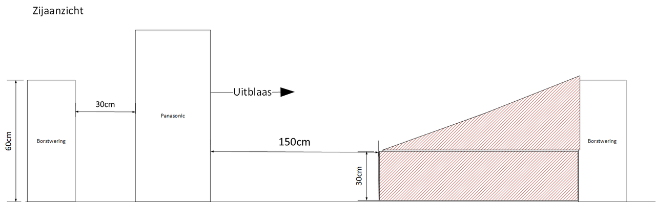

Zijaanzicht. Op 150cm van de uitlaat af heb ik een setje zonnepanelen liggen die op een hoogte van 30cm liggen en dan schuin omhoog.
Afbeeldingslocatie: https://i.postimg.cc/TPp7GVLJ/bk4.png
Bovenaanzicht, de panasonic staat in een hoek van het dak met 30cm tussenruimte tussen borstwering en apparaat.
De pana staat ook nog op bigfoot rubbers en tegels dus ik denk dat hij al gauw 40cm boven de borstwering uitkomt. Verder zijn er geen obstakels en kan hij vrij lucht happen en blazen.

Wolly schreef op maandag 1 februari 2021 @ 21:50:
Mijn laatste defrost vandaag was 13.30, 6 in totaal vandaag.
Welke frequentie (Hz) draait je compressor? Ik heb Ta 26 en compressor draait op 19/20 Hz. Ik denk dat dat ook meespeelt in dat ik minder defrosts vandaag heb? En plek in NL wellicht (ik zit in Wageningen, omgeving Arnhem).
Mijn Pana 5J staat wel vrijer dan die van jou. Circa 70cm van muur achter en links en rechts geen muren.

  • t.oswald
  • Laatst online: 29-03 20:12
vandermark schreef op dinsdag 2 februari 2021 @ 11:39:
Ik maak tot nu toe gebruik van een Aan/Uit thermostaat in Domoticz. Die heb ik uitgebreid naar een combinatie van:
(1) T-doel Shifts bij watertemperaturen boven het minimum. In de praktijk bij mij als T-doel 27 en het is binnen te warm --> T-doel Shift -1
(2) Aan/Uit functie wanneer het te warm wordt en T-doel al op 26 is.
Omdat een T-shift lange tijd nodig heeft om effect te hebben heb ik ook een minimale tijd gezet van 90 minuten wanneer iets mag gebeuren nadat er een T-shift is gedaan. In geval het te warm is --> T-shift naar 26 zou anders direct daarna de Aan/Uit functionaliteit de WP uit kunnen zetten.
Ook dit is nog work in progress maar het werkt goed samen met het aangepast Slowstart script. Dus de thermostaat kan T-shift aanpassingen doen en Slowstart werkt ook, zowel bij defrosts als bij herstarts.
Laatste Slow-startscript met werkende T-shift:
Nieuwe Thermostaat met zowel Aan/Uit als T-shift functionaliteit:
https://github.com/vander...-shift-and-OnOff-function
Ik merk dat ik aantal zaken efficiënter kan scripten, ben echt nog newbie in dzvents...
Nog een belangrijke wijziging in Slowstart die ik erin wil brengen:
Er is een kantelpunt in compressor frquentie wanneer het script vanuit 'relaxing state' naar 'continu state' gaat. Dit kantelpunt (frequentie) wil ik afhankelijk maken van T-target outlet met idee dat bij hogere T-target outlet de WP op hoger vermogen moet draaien en bij een te laag kantelpunt komt die daar niet omdat de frequentie niet zover daalt.
Ik ben nu heel tevreden over de automatische shift via IFTTT, Tado en de SmartCloud. Als de kamertemperatuur door de zon in de huiskamer boven een grenswaarde komt, schakelt via IFTTT bovendien het relais op de CN4 de Wp uit (en weer aan onder een grenswaarde, waarna de auto shift weer verder gaat).
Ik kan niet echt verzinnen waarom ik ook de compressor ook nog zou willen beïnvloeden. Ik vraag me af of die slowstart echt iets oplevert. Die defrosts lijken toch wel om het uur te komen als de omstandigheden er naar zijn. Het verloop van de EVA uitstroom temperatuur is eigenlijk direct na een defrost tot net voor de volgende redelijk constant, terwijl de compressor inmiddels al weer naar normaal niveau is afgetoerd, om dan plotseling na 50 minuten te dalen richting -7 waarna de defrost start. Dus denk ik dan ruim buiten het slowstart tijdframe?
Afbeeldingslocatie: https://tweakers.net/i/pWJK4fasPwrUj7j8XaQjE6D8ECw=/800x/filters:strip_icc():strip_exif()/f/image/jUUiK5SnIH8R7vM8rzjsofni.jpg?f=fotoalbum_large
Leuke illustratie met de een na laatste en de laatste defrost van vandaag. 8)
Afbeeldingslocatie: https://tweakers.net/i/LaZvS_zCo7cRdgPgaQdyU5dlBKE=/800x/filters:strip_icc():strip_exif()/f/image/9XAnenzRT2StUN0lY9Vezg4n.jpg?f=fotoalbum_large
[ Voor 7% gewijzigd door t.oswald op 02-02-2021 13:21 ]

  • vandermark
t.oswald schreef op dinsdag 2 februari 2021 @ 13:10:
Ik merk wel verschil bij de defrosts. Zeker in een nacht volgen ze elkaar elke 1/1,5 uur op als de omstandigheden niet super zijn en het script UIT staat. Met het slowstart script toert die minder hoog op en gaat veel sneller op lage frequenties verder. Ik zie dan de 'Outside_Pipe_Temp' minder ver dalen en langer constant blijven.
Daarnaast in voor- en naseizoen staat WP soms uren uit, dan is een slowstart efficienter en dan hoeft die echt niet in een kwarttier T target gehaald te hebben. Mag lekker rustig starten.
