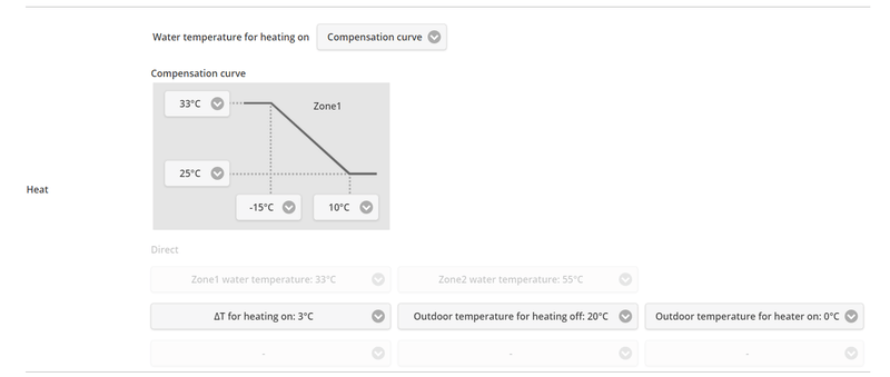

Ik zou in ieder geval even checken onder welke voorwaarden bij de backup heater vrijgeeft. Je kan die vrijgeven als 'outlet =< target -x' voor 'y min' als het buiten kouder is dan 'z graden'. Wel handig mocht het erg koud worden en hij het op de compressor alleen niet haalt. Zie:

Heronimo schreef op donderdag 4 februari 2021 @ 15:40:
Misschien een domme vraag, maar klopt het dat ik alleen de buiten temp kan aanpassen in menu?
Heat Geek Getraind | WP Pana 5H - Solar 6m2 PVT icm 300liter - PV 8970WP: 27stuks - Home Assistant - Thuisbatterij advies |
  • Heronimo
  • Laatst online: 11:46
ErikVers schreef op donderdag 4 februari 2021 @ 19:57:
Nee, als het goed is kan je vier dingen aanpassen:
- buitentemperatuur waarbij hij aan mag
- delta tussen target en outlet waarbij hij aan mag
- hoe lang bovenstaande zo moet zijn voor hij aan mag
- bij welke delta tussen target en outlet hij weer uit mag

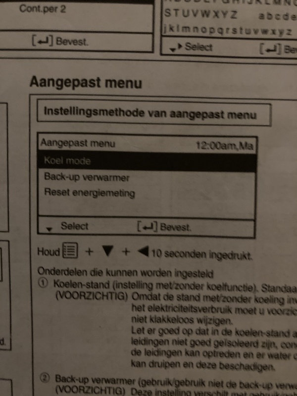

Heronimo schreef op donderdag 4 februari 2021 @ 20:05:
Vreemd, we hebben het hier over via “Bedrijfsinstellingen” toch?
Afbeeldingslocatie: https://tweakers.net/i/1c5zDxhjrG-voT1uUHNoWJohtVc=/x800/filters:strip_icc():strip_exif()/f/image/IlN6wvbGNytHE6G2STguPYbM.jpg?f=fotoalbum_large
  • Heronimo
ErikVers schreef op donderdag 4 februari 2021 @ 20:11:
Kom je niet bij een volgende uit het rijtje als je op bevestigen drukt?

Of zou er iets anders zijn met mijn instellingen? Ik krijg namelijk ook mijn koelmodus menu niet open, die toetscombinatie (met pana uit) Menu+pijlrechts+pijlbeneden, doet helemaal niets. Iemand een idee waarom er dan niks gebeurd?Afbeeldingslocatie: https://tweakers.net/i/17fyDbxazPDJDW57QCx-Edc31e0=/x800/filters:strip_icc():strip_exif()/f/image/0At6YPtELJHklZEamQBEoONO.jpg?f=fotoalbum_large
  • ErikVers
  • Registratie: April 2020
  • Laatst online: 24-09 23:19
ErikVers
e-Duurzaam
Heronimo schreef op donderdag 4 februari 2021 @ 20:16:
Nope
  • Heronimo
ErikVers schreef op donderdag 4 februari 2021 @ 20:16:
Of zou er iets anders zijn met mijn instellingen? Ik krijg namelijk ook mijn koelmodus menu niet open, die toetscombinatie (met pana uit) Menu+pijlrechts+pijlbeneden, doet helemaal niets. Iemand een idee waarom er dan niks gebeurd?[Afbeelding]
Geen idee eerlijk gezegd. De boel al een keer aan en uit gezet?

Heronimo schreef op donderdag 4 februari 2021 @ 20:21:
Kan het zijn dat jij geen H hebt en dat daarom ik alleen de buitentemp kan instellen?

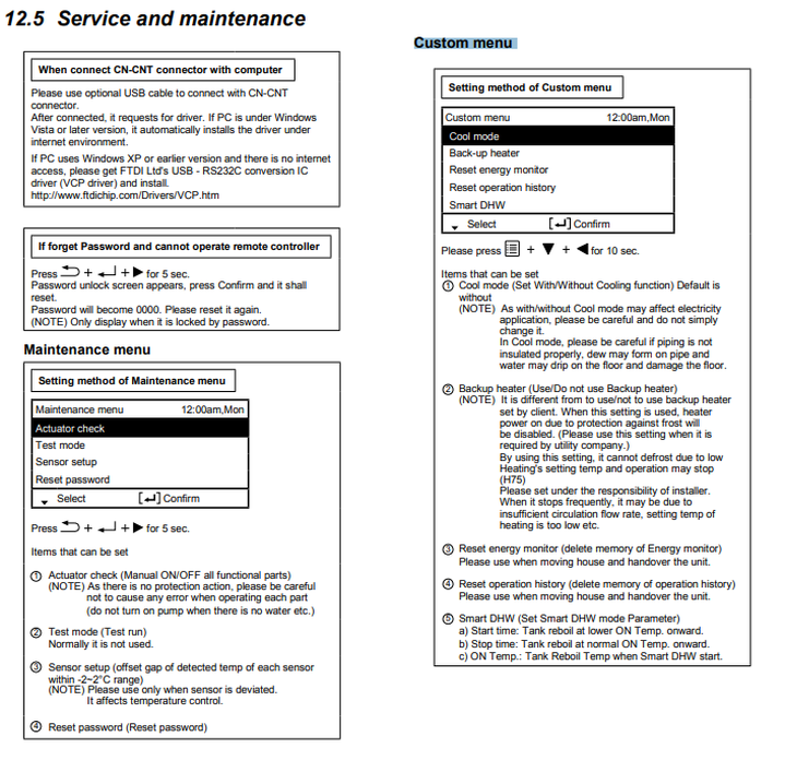

Afbeeldingslocatie: https://tweakers.net/i/L203u5m-qcNpz620NRKzln_enQY=/x800/filters:strip_icc():strip_exif()/f/image/02pmuJisYvXxhMTmmnOFg1tp.jpg?f=fotoalbum_large

Ik heb ook een H. Maar het is me niet duidelijk waar je die pijl naar links drukt. Ja, op de afstandsbediening, maar vanuit welk scherm?
  • pgeene
  • Laatst online: 31-05 09:43
FransvWoerkom schreef op donderdag 4 februari 2021 @ 23:19:
Pana uit, dus scherm staat geheel uit, dan de toetsen 10 sec tegelijk indrukken.
Dan kom je in het "speciale" menu waar je dingen als koelen kunt vrijgeven.
UIteraard stroom er niet vanaf halen, dan doet hij niets meer, dus gewoon met power knopje rechtsonder ;)
[ Voor 11% gewijzigd door pgeene op 04-02-2021 23:33 ]

Bij het menu functie instellen staat er bij mij Vrijg. Back-up heat. tussen. Dan staat het waarschijnlijk aan.
pgeene schreef op donderdag 4 februari 2021 @ 23:30:
Ik heb het gevonden. Stond bij mij al ingeschakeld. Wist me nog iets te herinneren dat mijn installateur het destijds had ingeschakeld.
Nu zie ik de backup heater bij 2 verschillende menu's terug.
1: Bij het menu functie instellen staat: Vrijg. back-up heat. Deze staat nu op uit. Deze moet op aan komen te staan neem ik aan voor het gaan werken?
2: Bij het menu bedrijfsinstellingen: Heater AAN: Buitentemp. Hier staat nu 0. Dat betekend dat de heater aan gaat bij een temperatuur van 0 graden op het moment dat de wp het zelf niet meer aan kan?
NB: Waar kan ik dan de volgende instellingen wijzigen?
Edit: Onderstaand knipsel uit Panasonic servicecloud heeft toch niets met de backup heater te maken? Dit zijn toch de instellingen voor de wp zelf?
Update alleen de meest rechter instelling (outdoor temperature for heater on: 0C heeft te maken met de Backup Heater.
Afbeeldingslocatie: https://tweakers.net/i/7zNE9fUlC6dWGUbw8c3phzPdhXk=/800x/filters:strip_exif()/f/image/DrENc6sfRxHllX57wLufKssc.png?f=fotoalbum_large
[ Voor 19% gewijzigd door Chris499 op 05-02-2021 00:22 ]

Pijltje naar links, pijltje naar onder en de knop rechts boven met de 3 streepjes voor 10 seconden lang indrukken. Dan kom je in het menu.
Kun je me laten weten of het jou wel lukt om in het instellingen menu te komen om de voorwaarden bij de backup heater vrij te geven?
Dit dus eigenlijk, of is dat bij de H versie niet mogelijk?
Afbeeldingslocatie: https://tweakers.net/i/muK0HxFn-yWVFsZfC4EGs1ZxzM4=/full-fit-in/4000x4000/filters:no_upscale():fill(white):strip_exif()/f/image/1HsHpLEBY68ilPNTKIKCybGb.png?f=user_large
Update: Bij de H versie zie ik dit staan, lijkt er daarom op dat de instellingen minder uitgebreid zijn.
Afbeeldingslocatie: https://tweakers.net/i/A8mOk5sKPWKT7Q4-255cJyq1JjA=/full-fit-in/4000x4000/filters:no_upscale():fill(white):strip_exif()/f/image/YH3BHVW2blZGVPmXubVcDVU7.png?f=user_large
Vraag me dan ook af of bij de ingestelde temperatuur bij punt 23 de backup heater pas aangaat als de wp de gewenste temperatuur van de stooklijn niet meer haalt. Ik verwacht van wel.
[ Voor 49% gewijzigd door Chris499 op 05-02-2021 00:10 ]

Ikhad het over twee dingen;
1-In het menu komen voor koelmodus
2-De backupheater :meer instellen dan alleen de buitentemp waarop hij wordt vrij gegeven.
1 is gelukt door handleiding erbij te pakken. Blijkt dat er in de ts een andere manier staat dan voor mijn H gebruikt moet worden:
10 sec lang tegelijk (terwijl compressor/wp uit is) de volgende knoppen ingedrukt houden: menu-pijl links- pijl onder
@Dylantje2 zou je deze toetsencombi kunnen toevoegen in de TS bij koelen aanzetten? Die combi die er nu staat werkt voor mijn model niet om in het “aangepast menu” te komen, thanks!!
2 is niet gelukt, en denk ik ook niet mogelijk in mijn pana.

ErikVers schreef op vrijdag 5 februari 2021 @ 00:13:
Hier hetzelfde. Kan denk ik niet bij de Monobloc 5H...
ErikVers schreef op vrijdag 5 februari 2021 @ 00:15:
Zie mijn post van zojuist hierboven, maar kan dus alleen vrijgave buitentemp instellen verder niet.
Ja, lijkt niet te kunnen met de Monobloc 5H.

ErikVers schreef op vrijdag 5 februari 2021 @ 00:21:
Ik heb hem op -15 gezet puur omdat ik wil dat hij het zonder doet (dan maar een te lage ta) maar kijk niet teveel naar mijn settings 😋🤣 denk dat wat jij hebt prima is en gaat pas in werking nadat target temp niet wordt bereikt.
Weet jij of iemand de ts nu aanpast voor in het koelen menu te komen? Of wie ik een bericht kan doen? Voorkomt andere hetzelfde zoekwerk
Ik denk inderdaad wat jij zegt dat de Backup heater pas echt ingeschakeld word op het moment dat de Pana op 88Hz draait en de gewenste stooklijn temperatuur niet meer haalt. Misschien kan iemand dit bevestigen? Ik wil met die temperaturen niet mijn Pana uit hoeven te zetten om in het instellingen menu te komen (je weet nooit wat er gebeurd en de boel kan met die temperaturen snel bevriezen).
Je kan het best even Dylantje2 taggen. Hij is de beheerder van dit Topic en heeft de startpost gemaakt.

Afbeeldingslocatie: https://tweakers.net/i/ZqPkrlRbJlHDEIXo3NyoB1zBY58=/full-fit-in/4000x4000/filters:no_upscale():fill(white):strip_exif()/f/image/CGZ2TOzPj6VoItNDEL8VZsSI.png?f=user_large
Ik lees zojuist ook dat het mogelijk is om de Backup Heater handmatig in te schakelen:
Afbeeldingslocatie: https://tweakers.net/i/9DrLWuLYIFOHahULg49S04QaOt4=/full-fit-in/4000x4000/filters:no_upscale():fill(white):strip_exif()/f/image/S5UVlEVbpMEeIjgzBQ8J7yQr.png?f=user_large

ErikVers
e-Duurzaam
FransvWoerkom schreef op vrijdag 5 februari 2021 @ 00:30:
Dit werkt dus niet bij de H
Voor de volledigheid even hoe je bij de H in een/het verborgen menu komt. Uit de TS
Warmtepomp uit. Toetsen TERUG, ENTER, PIJL n RECHTS tegelijk voor 10s.
Ik wil natuurlijk niet te bijdehand zijn maar het kan nog wel iets vollediger 😋
De toetsencombinatie die jij noemt, dan kom je in het onderhoudsmenu.
In de TS staat dat je koelen kan instellen met een toetscombinatie die bij mijn pana niks doet, om niet in herhaling te vallen zie mijn vorige post hoe je met een H (die van mij iig) in het “aangepast menu” komt om koelmodus aan te zetten.
Tip: zet in dat menu niet je backup verwarmer uit want dat is degene voor tijdens een df en kan foutmeldingen veroorzaken.

ErikVers schreef op vrijdag 5 februari 2021 @ 00:40:
Na 5 keer proberen lukt het. :)

In de ServiceManual van de split ADC0309J3E5 vond ik deze apengrepen:
Afbeeldingslocatie: https://tweakers.net/i/dd6XlHbGTxsqmeKEjUhC2eu8ZqA=/full-fit-in/4000x4000/filters:no_upscale():fill(white):strip_exif()/f/image/H5iWcv8vC0xKmJvRmt6nYXDK.png?f=user_large

t.oswald schreef op donderdag 4 februari 2021 @ 21:14:
Komt doordat je om de stooklijn aan te passen, de Wp moet uitzetten. Bij het weer aanzetten gaat de pana dan altijd enige tijd vol.
Heb de nieuwe stooklijn er weer ingezet gister en hij toerde na enige tijd rustig terug naar normale waarden inderdaad. Bedankt!
